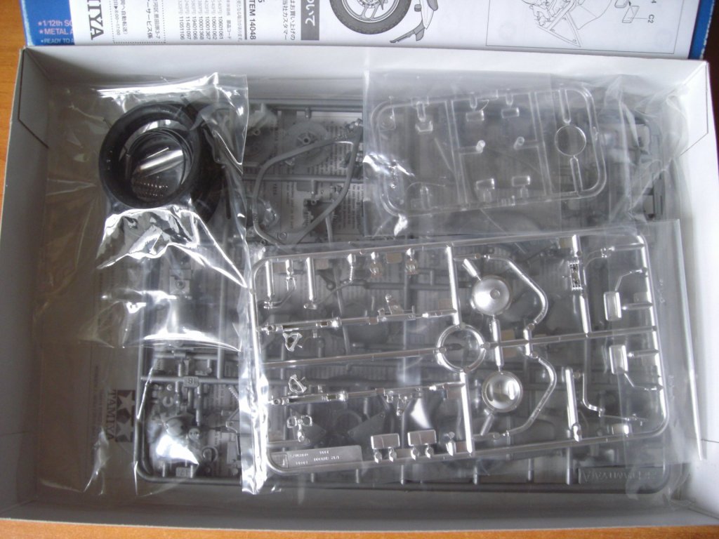

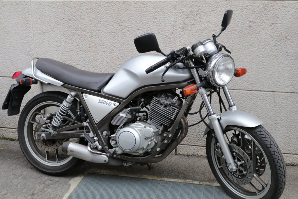

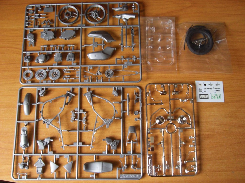

Популярный пост Мегакрис 846 Опубликовано 13 Jan 2019, 08:03:28 Популярный пост Жалоба Поделиться Опубликовано 13 Jan 2019, 08:03:28 (изменено) Друзья, приветствую вас. Немного информации взятой с просторов интернета. Когда инженеры Yamaha оглядываются назад на проект разработки SRX, наверное первое, что всегда приходит в голову - эффектный девиз проекта: "Подражателей на мыло!" Это звучит немного грубовато, но смысл был в том, что они стремились создать жесткий, мужской одноцилинровый спорт, который бы удовлетворял требованиям среднего байкера, и эта выбранная ими фраза наиболее исчерпывающе выражала основное направление проекта разработки. Чтобы соответствовать этому девизу, инженеры отвечающие за двигатель и шасси, а также тестеры искали способы достичь исключительности и уникальности модели SRX. Указания были просты: "Если какой-то компонент, аксессуар действительно необходим - плевать на стоимость, но если нет особой необходимости - его включать не надо." Возьмем, например, двигатель. Было время, когда формат DOHC был единственным очевидным выбором, но инженеры выбрали OHC вместо него, поскольку DOHC был бы не более чем диковинкой, новинкой для всех приверженцев смачной езды на настоящем мощном одноцилиндровике. Тем временем, команда, отвечающая за шасси, выразила явный протест против установки электрического стартера, поскольку они считали, что настоящий мужской одноцилиндровик - это машина с кикстартером, даже если это предполагает дополнительные усилия. Что касается тестеров, они стремились к такому типу езды, когда повороты и маневры - это нечто, что пилот делает преднамеренно, благодаря своей технике вождения, а не то, что машина делает сама. В то время как они избавлялись от всех бессмысленных хитроумных приспоблений, они также не жалели сил и финансов для вещей, которые были действительно важными. Это отношение, возможно, лучше всего проявлено в уникальном внешнем виде мотоцикла. Несмотря на сложность форм и обработки, они настояли на использовании труб квадратного сечения для рамы мотоцикла, чтобы создать ощущение твердой концентрации. Они также использовали много алюминиевой и нержавеющей стали в проекте мотоцикла, чтобы придать ему вид, который только эти металлы могли бы дать. Характерный короткий глушитель был принят согласно курсу "дизайн прежде всего", с желаемым исполнением и безупречным выхлопным звучанием. Захотелось собрать, что-нибудь не сложное, не требующее сложных переделок, так сказать модель выходного дня. Модель для получения фана, для отдыха. Выбрал коробочку Yamaha SRX-6, модель от tamiya, деталей не много, качество как всегда у данного производителя на высоте, проблем возникнуть не должно. Буду стараться собрать изкоробку, по доработкам- смотреть по ходу сборки. Коробка: Содержимое: Более детальный осмотр с инструкцией сдесь Спасибо за просмотр, скоро продолжение. Изменено 13 Jan 2019, 08:14:38 пользователем Мегакрис 7 Ссылка на сообщение Поделиться на другие сайты
Tolibass 7403 Опубликовано 13 Jan 2019, 08:09:48 Жалоба Поделиться Опубликовано 13 Jan 2019, 08:09:48 Круто! Деталек не много! Уже несколько мотоциклов собирается, может и мне собрать какой-то мот . Ссылка на сообщение Поделиться на другие сайты

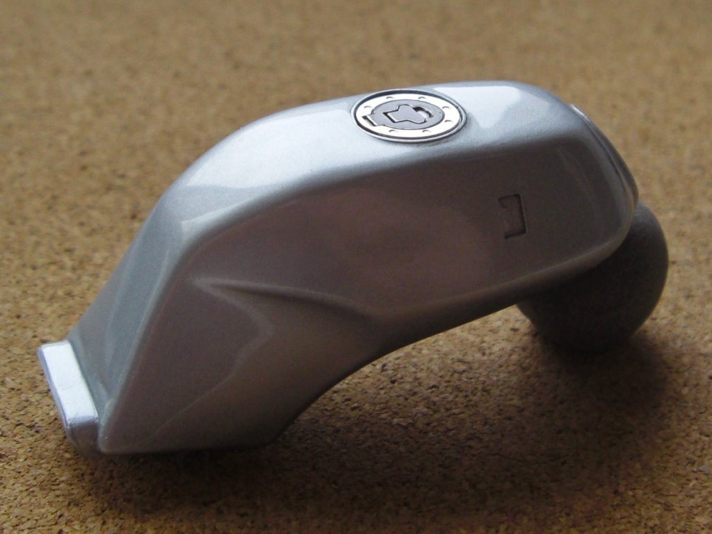

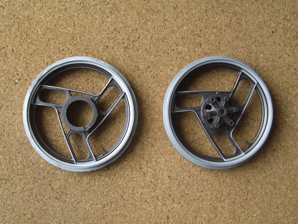

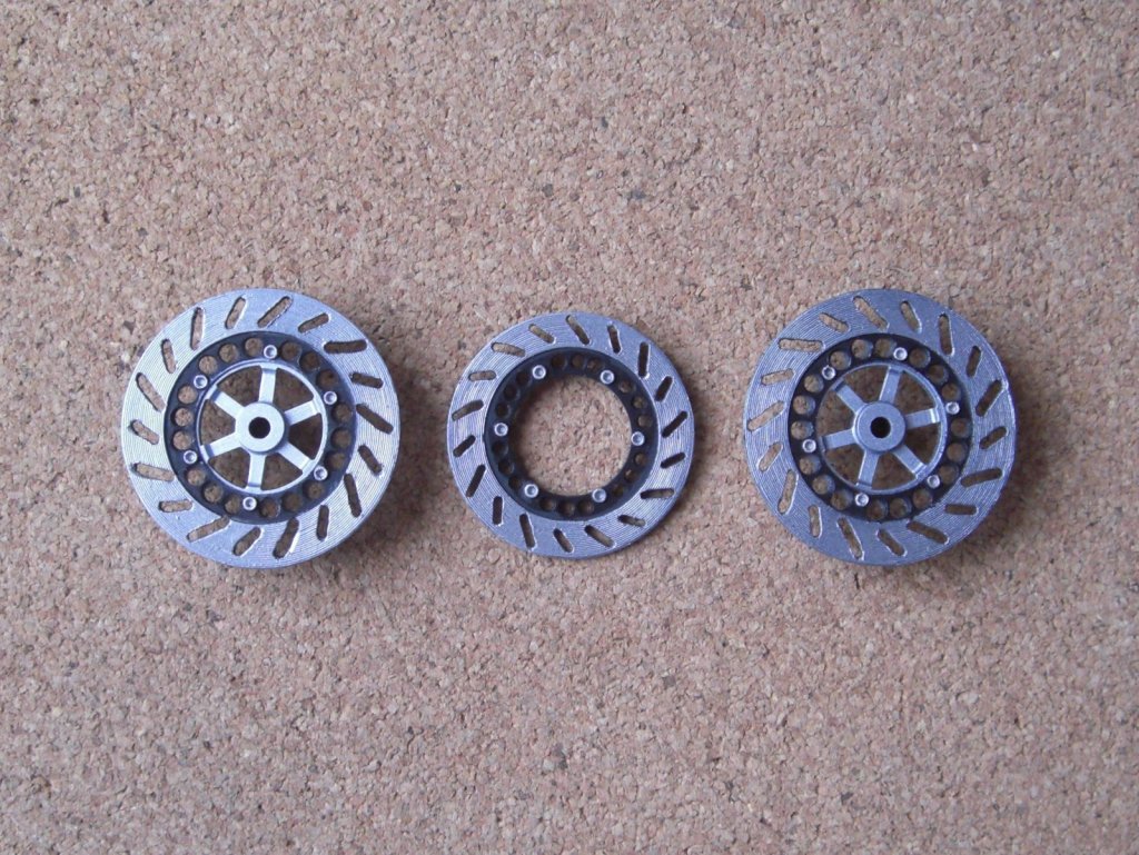

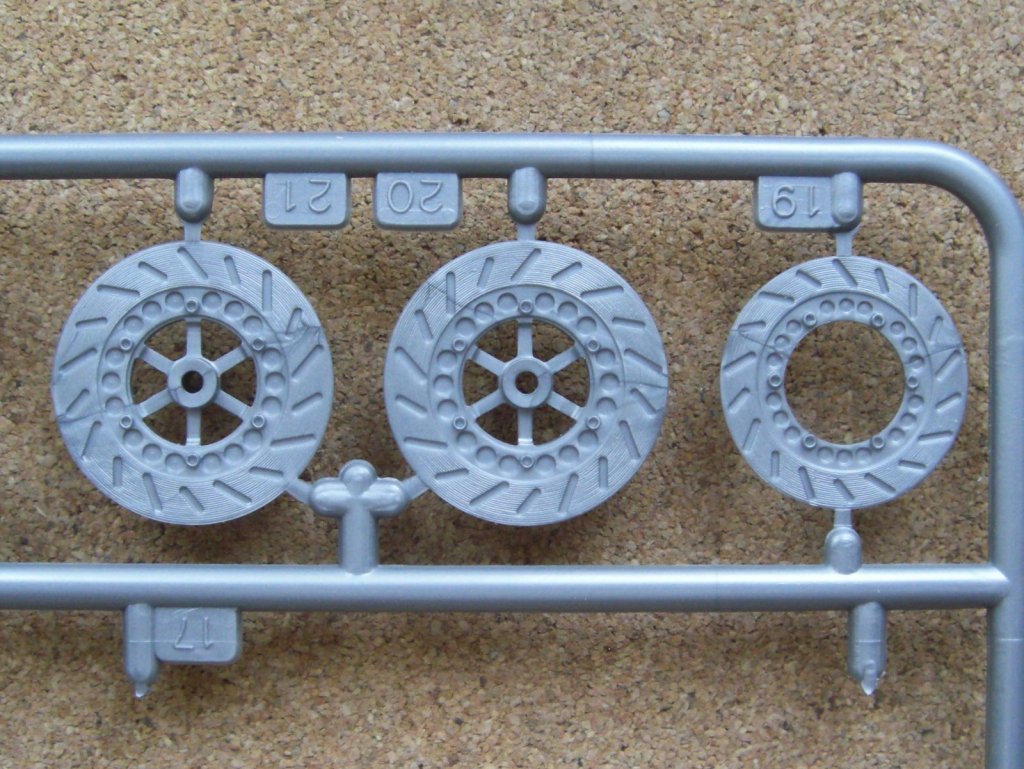

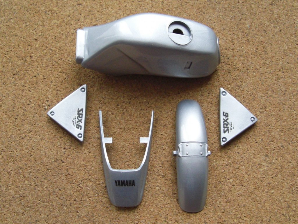

Популярный пост Мегакрис 846 Опубликовано 14 Jan 2019, 16:21:17 Автор Популярный пост Жалоба Поделиться Опубликовано 14 Jan 2019, 16:21:17 23 часа назад, Tolibass сказал: Не сложное не подобралось, но поддержу тебя. Вот и отлично. Вместе веселее. Небольшое обновление. Первым делом подготовил и окрасил, с покрытием 2к лаком, панели которые идут в цвет мотоцикла, чтобы было время для просушки, пока делаются остальные детали. В тормозных дисках прорезал перфорацию и насверлил отверстий, далее покрасил. Так оно было: И так стало: Покрасил колесные диски: Пока всё. 7 Ссылка на сообщение Поделиться на другие сайты

Andrey Labuzov 6541 Опубликовано 14 Jan 2019, 17:32:52 Жалоба Поделиться Опубликовано 14 Jan 2019, 17:32:52 Тормозные диски классные получились. А вот на баке, к сожалению, виден шов в передней части. Ссылка на сообщение Поделиться на другие сайты

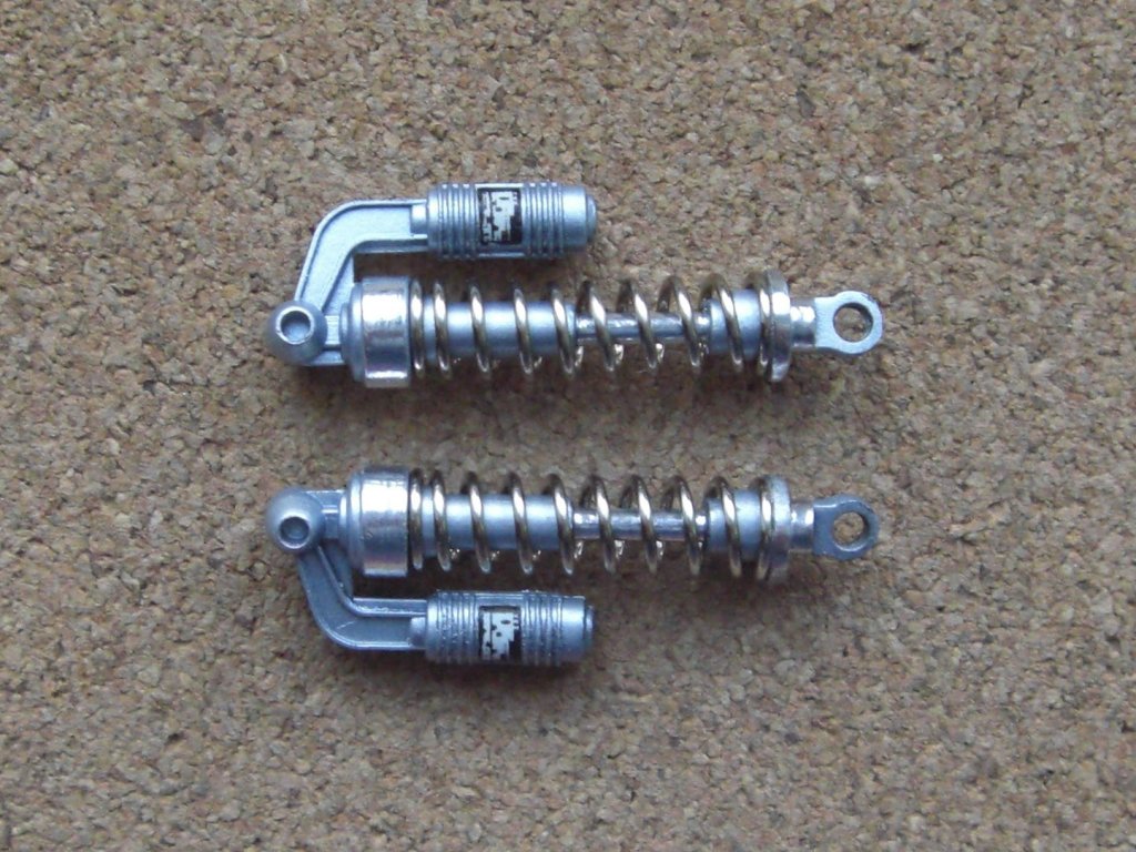

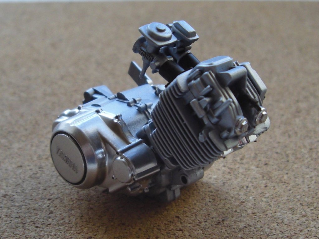

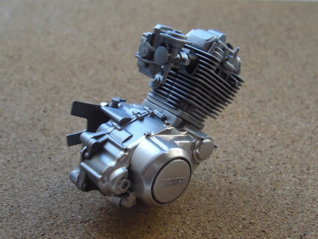

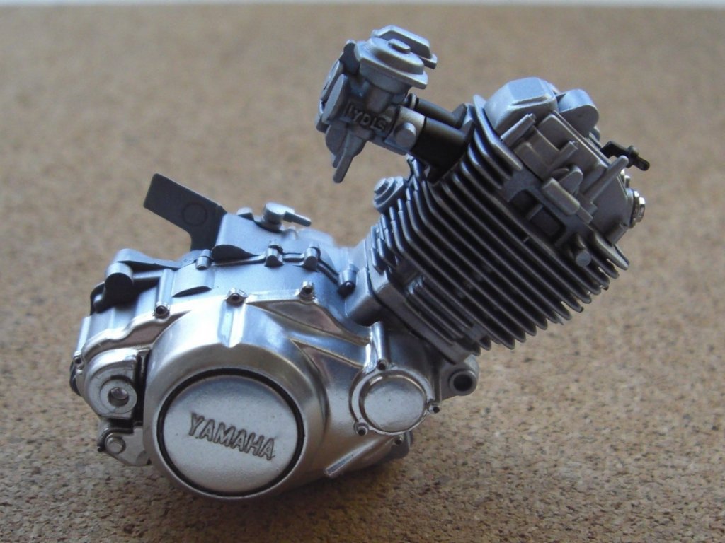

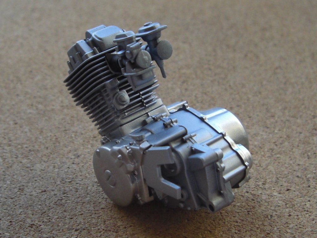

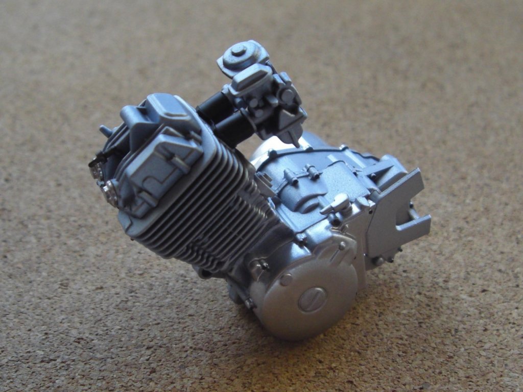

Популярный пост Мегакрис 846 Опубликовано 15 Jan 2019, 18:59:50 Автор Популярный пост Жалоба Поделиться Опубликовано 15 Jan 2019, 18:59:50 В 14.01.2019 в 19:29, Tolibass сказал: О-о как быстро, на следующих выходных уже всё, готовая модель. Я так быстро не смогу, у меня много проектов в работе. Постараюсь. Есть свободное время и это хорошо. В 14.01.2019 в 20:32, Andrey Labuzov сказал: Тормозные диски классные получились. А вот на баке, к сожалению, виден шов в передней части. Да, на баке немного видно, проявилось после лака, сильно ливанул и немного подъело.(( Думаю, когда поставится крышка, не так будет в глаза бросаться. Собрал двигатель. И задние пружинные амортизаторы. Продолжение следует. 7 Ссылка на сообщение Поделиться на другие сайты
Чайка Ливингстон 207 Опубликовано 15 Jan 2019, 21:05:35 Жалоба Поделиться Опубликовано 15 Jan 2019, 21:05:35 2 часа назад, Мегакрис сказал: не так будет в глаза бросаться. Первые 10 секунд не будет ,потом по мере увеличения времени просмотра все распознается .Движок пока самый лучший из сделанного . Ссылка на сообщение Поделиться на другие сайты

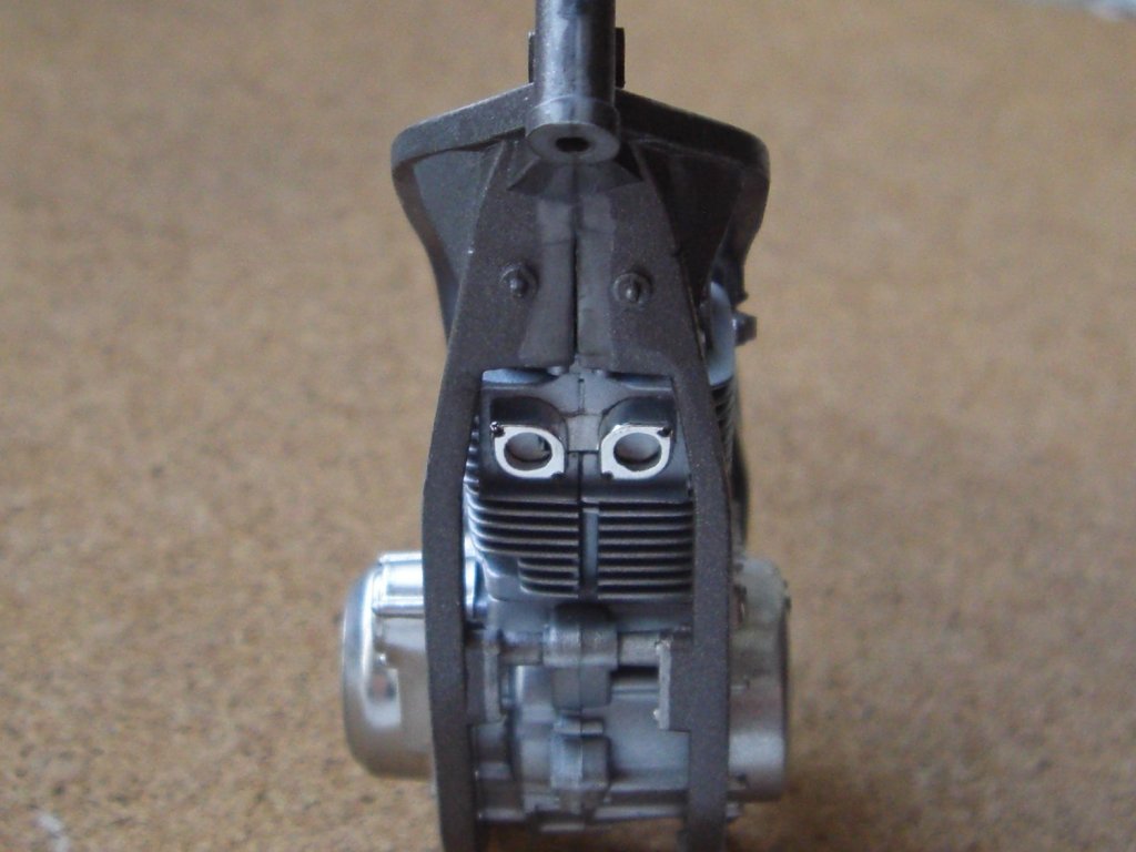

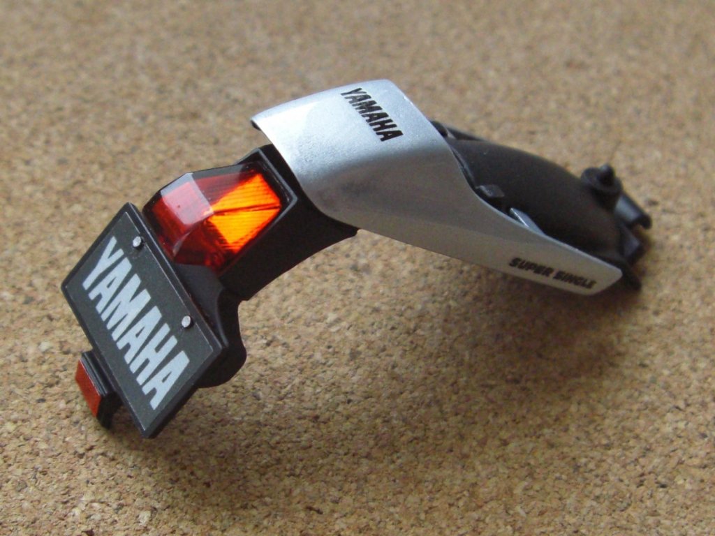

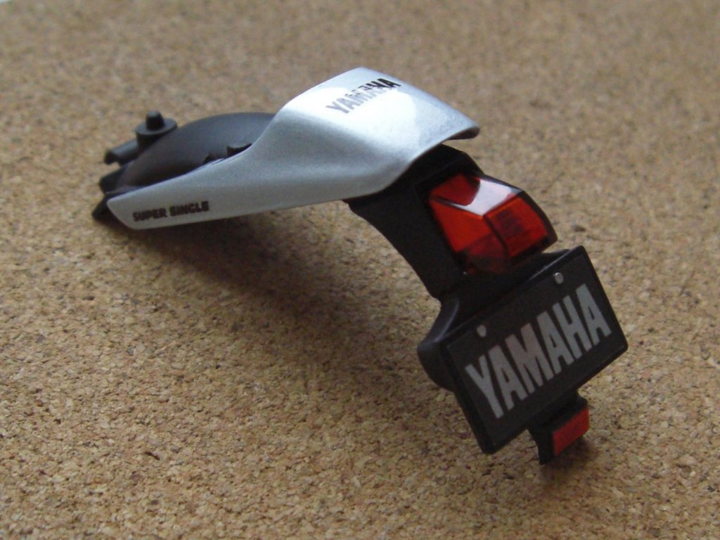

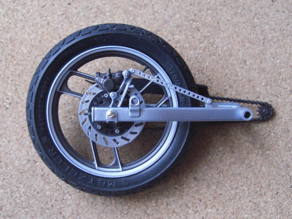

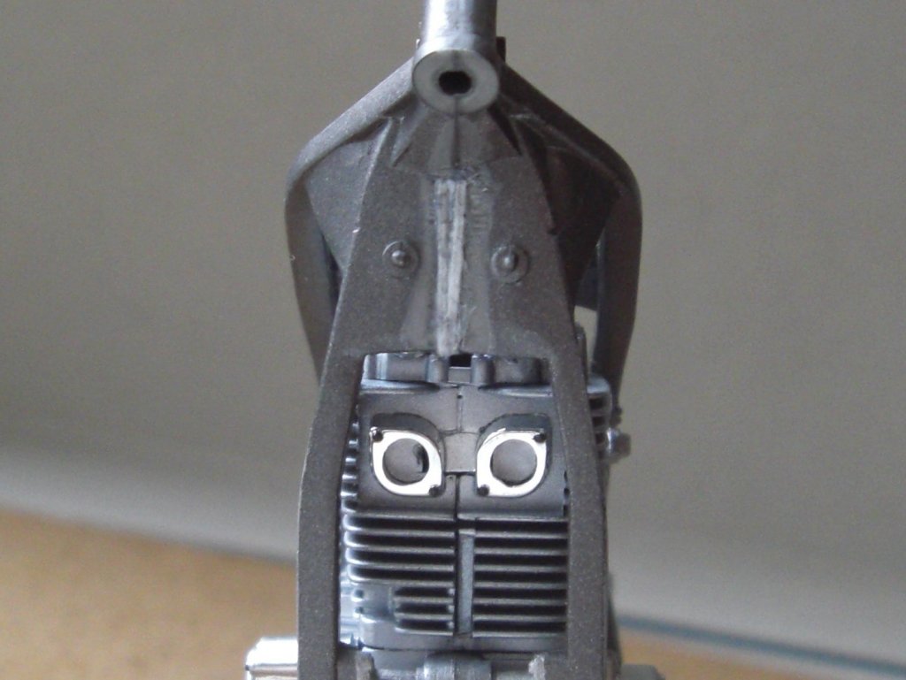

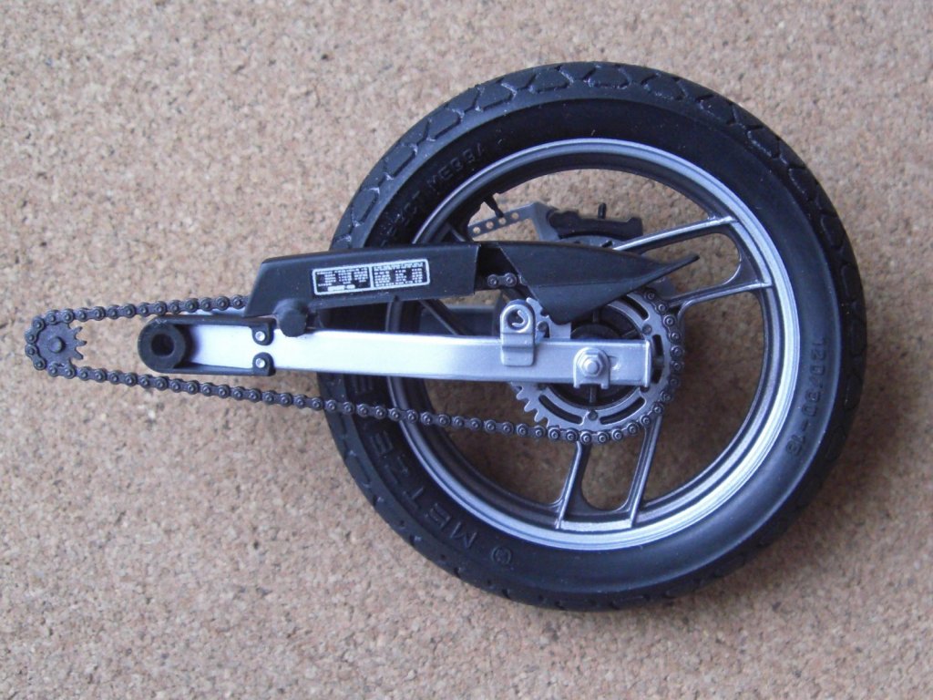

Мегакрис 846 Опубликовано 16 Jan 2019, 14:59:07 Автор Жалоба Поделиться Опубликовано 16 Jan 2019, 14:59:07 17 часов назад, Чайка Ливингстон сказал: Первые 10 секунд не будет ,потом по мере увеличения времени просмотра все распознается .Движок пока самый лучший из сделанного . На счет бака пока думаю, но скорее всего так оставлю. Шов виден только при определенном преломлении света, для меня это не сильно критично. С других ракурсов он не виден. Собрал маятник. Заднее крыло. Ну и напоследок немного кривости рамы. Набор 1986 года разработки, соответственно это не новая tamiya, которая собирается в коробке, пока ты несешь её домой. При склеивании двух половин рамы, образовалась щель, щель не маленькая, поэтому заплавил её профилем evergreen 0,25х 0,5 мм и текучим клеем tamiya. Оставлю сохнуть на пару суток, думаю этого хватит. Темп сборки, чуть замедлился. 3 Ссылка на сообщение Поделиться на другие сайты

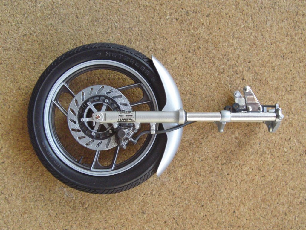

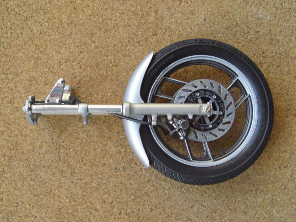

Мегакрис 846 Опубликовано 17 Jan 2019, 15:48:01 Автор Жалоба Поделиться Опубликовано 17 Jan 2019, 15:48:01 Продолжу. Пока сохнет рама, собрал вилку. Финиш не за горами. 4 Ссылка на сообщение Поделиться на другие сайты
Чайка Ливингстон 207 Опубликовано 17 Jan 2019, 16:24:28 Жалоба Поделиться Опубликовано 17 Jan 2019, 16:24:28 Перья хром или фольга? Ссылка на сообщение Поделиться на другие сайты
Мегакрис 846 Опубликовано 17 Jan 2019, 17:00:33 Автор Жалоба Поделиться Опубликовано 17 Jan 2019, 17:00:33 32 минуты назад, Чайка Ливингстон сказал: Перья хром или фольга? Фольга, Model Factory Hiro P929 Alumiharu. По моему мнению лучше чем Bare Metal Foil. Ссылка на сообщение Поделиться на другие сайты
PETERSON 9874 Опубликовано 17 Jan 2019, 20:21:20 Жалоба Поделиться Опубликовано 17 Jan 2019, 20:21:20 Тормозные диски получились хуже некуда. Ссылка на сообщение Поделиться на другие сайты
Мегакрис 846 Опубликовано 17 Jan 2019, 21:34:17 Автор Жалоба Поделиться Опубликовано 17 Jan 2019, 21:34:17 1 час назад, PETERSON сказал: Тормозные диски получились хуже некуда. Высверливал перфорацию сверлом 0,6, оставлять глухими с выделением краской, я бы не стал, заморачиваться с фототравлением в планы не входило. Высверлил как смог, на макро смотрится не очень, при обычном осмотре меня вполне устраивает. Или что не так? Михаил я конкретики не увидел. Ссылка на сообщение Поделиться на другие сайты
PETERSON 9874 Опубликовано 17 Jan 2019, 21:45:19 Жалоба Поделиться Опубликовано 17 Jan 2019, 21:45:19 Конкретика: отверстия кривые и очень широкие, кромки у отверстий неровные, поверхность диска ужасно неровная и покрашена матовым серебром, хотя в жизни это отшлифованная колодками поверхность нержавейки. Ссылка на сообщение Поделиться на другие сайты
Мегакрис 846 Опубликовано 17 Jan 2019, 22:34:27 Автор Жалоба Поделиться Опубликовано 17 Jan 2019, 22:34:27 @PETERSON Спасибо за объяснение, буду знать. С мнением частично согласен, но: 37 минут назад, Мегакрис сказал: Высверливал перфорацию сверлом 0,6, оставлять глухими с выделением краской, я бы не стал, заморачиваться с фототравлением в планы не входило. Высверлил как смог, на макро смотрится не очень, при обычном осмотре меня вполне устраивает. Сделать как на фото, кроме как фототравлением не представляю возможности. Высверлить лучше не получилось, за неимением бормашинки. Знаю, что нужна, в ближайших планах буду приобретать. 34 минуты назад, PETERSON сказал: покрашена матовым серебром, хотя в жизни это отшлифованная колодками поверхность нержавейки. Красил полированным алюминием ALK-105, на глянцевую черную базу. А то что поверхность неровная, ну то как производитель дал, а если стачивать эти бороздки, с ними уйдет грань разделяющая тормозной диск от ступицы. Как-то так. Ссылка на сообщение Поделиться на другие сайты
Чайка Ливингстон 207 Опубликовано 18 Jan 2019, 02:21:25 Жалоба Поделиться Опубликовано 18 Jan 2019, 02:21:25 В 14.01.2019 в 20:32, Andrey Labuzov сказал: Тормозные диски классные получились. 5 часов назад, PETERSON сказал: Тормозные диски получились хуже некуда. Где правда ?)) Ссылка на сообщение Поделиться на другие сайты
insane77 81 Опубликовано 18 Jan 2019, 06:50:05 Жалоба Поделиться Опубликовано 18 Jan 2019, 06:50:05 4 часа назад, Чайка Ливингстон сказал: Где правда ?)) Ссылка на сообщение Поделиться на другие сайты
PETERSON 9874 Опубликовано 18 Jan 2019, 09:31:54 Жалоба Поделиться Опубликовано 18 Jan 2019, 09:31:54 Ну, в живую, возможно, смотрится получше. Хотя, поверхность после высверливания отверстий можно было немного пошлифовать - рваные края отверстий сгладились бы и бороздки немного уменьшились. Опять же, всегда есть возможность переделать, заказав травление у Чайки Ливингстон. На мой взгляд, закрашенные чёрным канавки смотрелись бы гораздо аккуратнее, ведь на ведомой звёздочке ты же не стал делать сквозные отверстия. Ссылка на сообщение Поделиться на другие сайты

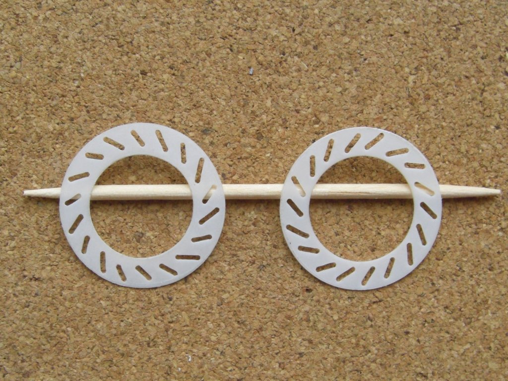

Популярный пост Мегакрис 846 Опубликовано 19 Jan 2019, 15:35:56 Автор Популярный пост Жалоба Поделиться Опубликовано 19 Jan 2019, 15:35:56 (изменено) Михаил, спасибо за совет. Но хотелось сделать более риалистично. На звездочке сквозные отверстия, но они сделаны тамией. Да, визуально диски смотрятся нормально, допустимо, но да...надо переделать. Сделал из пластика новые. Так, должно быть лучше. Спасибо за советы. Изменено 19 Jan 2019, 15:40:07 пользователем Мегакрис 6 Ссылка на сообщение Поделиться на другие сайты
