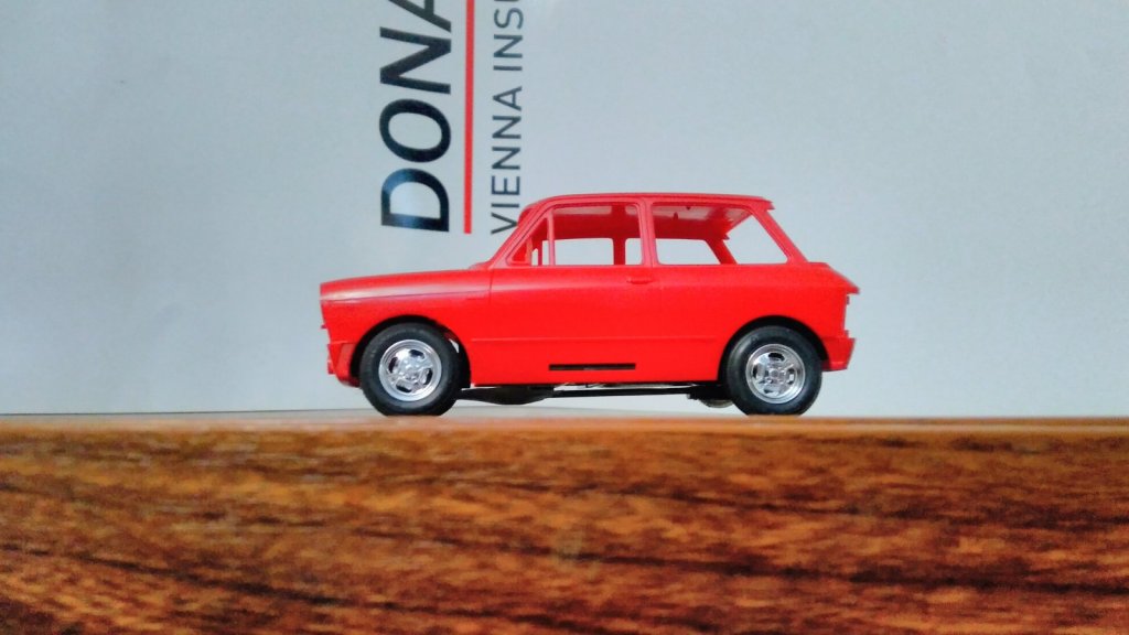

S.Crispus G. 374 Опубликовано 1 Feb 2019, 19:27:08 Автор Жалоба Поделиться Опубликовано 1 Feb 2019, 19:27:08 Предварительный осмотр показал некоторые скрытые камни , достоинства и недостатки. Да , это не TAMIYA . В наличии утяжины , облой , не достаточно чёткая расшивка . Но это и не Revell c AMT . Всё стыкуется хоть и не на щелчок , но довольно плотно . Обычный Fujimi . Резина очень красивая с надписями с обеих сторон . Это хорошо . Но один скат порван - и это , нехорошо . Имеется два варианта колёсных дисков , переднего бампера , облицовки радиатора и боковых накладок на двери . Лучше бы они лишнее колесо добавили . Днище под моторчик , но если технологические отверстия и пустоты в колёсных арках заделать , то не всё так плохо . В 01.02.2019 в 19:26, Kryptonyte сказал: Блин, а чего фото такие ужасные? Показать Фото только одно . На телефон . В процессе постараюсь делать качественнее . В 01.02.2019 в 19:24, pozi.tiff сказал: Серебряная пластина? Показать Дагерротип . Фото машины с бампером как на коробке в сети не обнаружил . Видимо остановлюсь на стоковом бампере и решётке без дополнительных фар . Ссылка на сообщение Поделиться на другие сайты

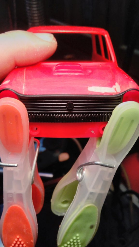

Популярный пост S.Crispus G. 374 Опубликовано 3 Feb 2019, 17:57:51 Автор Популярный пост Жалоба Поделиться Опубликовано 3 Feb 2019, 17:57:51 Цветочки кончились . Пошли ягодки . Подвеску нужно занижать . Облицовка короткая . Капот сточил почти до нормы . Дальше подгонка .Скругления крыльев вокруг фар буду стачивать до заподлицо с облицовкой . В идеале облицовка должна стыковаться с капотом и крыльями без зазоров . Возможно , как вариант , что сделаю пропил посередине капота до воздухозаборника что-бы ужать его ширину .Пока примериваюсь . 5 Ссылка на сообщение Поделиться на другие сайты

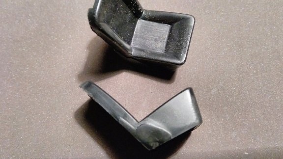

S.Crispus G. 374 Опубликовано 3 Feb 2019, 23:19:08 Автор Жалоба Поделиться Опубликовано 3 Feb 2019, 23:19:08 Сиденья АЦТОЙ ! Ф топку их . Ну , или на переделку . А это мне на завтра для разминки . 3 Ссылка на сообщение Поделиться на другие сайты
