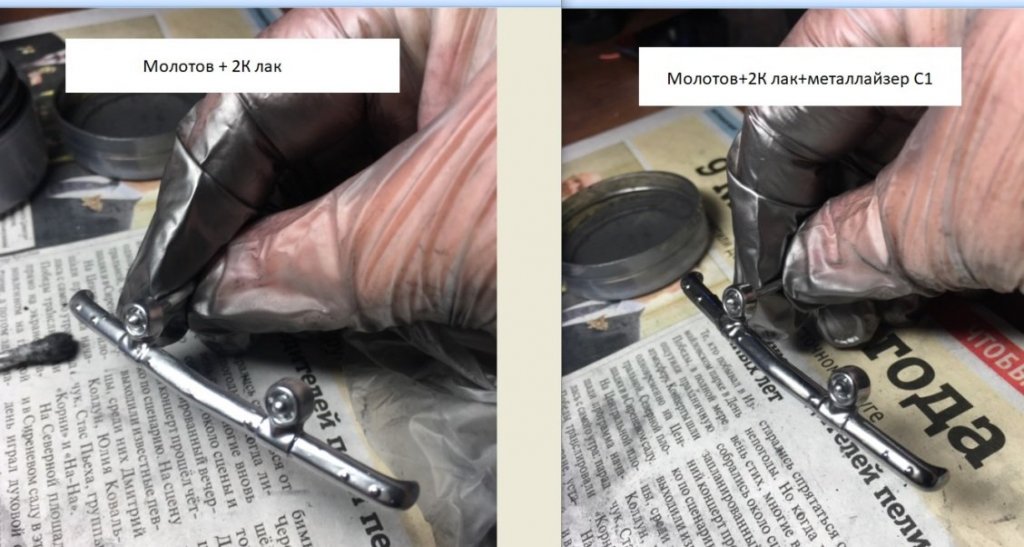

RBPencil 2655 Опубликовано 31 May 2019, 17:33:21 Автор Жалоба Поделиться Опубликовано 31 May 2019, 17:33:21 С фонарями разобрался, подходящее мне решение вопроса найдено. Спасибо Юрию. Идем дальше. А дальше у нас вечный казус хрома)))). Если на Меркури у меня получилось сделать и получить желаемый результат с разу, то в этот раз не получилось. Вот думаю смыть (проделать тоже самое опять) или оставить. Но по порядку. Неделю ранее нанес Молотов, дал просохнуть неделю. Сегодня покрыл всё 2К лаком. Но длес стал тусклее чем даже на Меркури. Решил смыть, но тут вспомнил что хотел испытать "порошок целебный" (с) от С1 в такой ситуации (на черном глянце ранее на этом бампере эффекта ВАХ не получилось и было всё смыто и сделано молотовым). В связи с этим хочу узнать мнение коллег про такой эффект. Ну и соответственно смыть или оставить. По факту это выглядит живьем лучше (более ВАХблюстючи). Я склоняюсь остальное (бампер/рамку стекла/решетку) так же сделать с С1, только тогда и диски придется так же смывать и делать как и этот набор хром деталей. Из того что сделано могу сказать устно без фотографий - кузов/крыша в белом грунте готовы к покраске + начал работу по салону (нанес белую краску - далее маскирование). И жду когда Андрей сделает заказ краски от Сплеш, 1/3 флакона краски ушла на Изетту ранее, боюсь на кузов может не хватить (должно если бы я хотел крышу делать в другой цвет, а так 2/3 может не хватить) . 1 Ссылка на сообщение Поделиться на другие сайты
Tolibass 7400 Опубликовано 31 May 2019, 18:20:02 Жалоба Поделиться Опубликовано 31 May 2019, 18:20:02 Второй вариант лучше, но не слишком ли замореченно выходит, молото+ лак+с1. Но второй вариант однозначно намного лучше первого. Ссылка на сообщение Поделиться на другие сайты
RBPencil 2655 Опубликовано 31 May 2019, 18:28:21 Автор Жалоба Поделиться Опубликовано 31 May 2019, 18:28:21 3 минуты назад, Tolibass сказал: Второй вариант лучше, но не слишком ли замореченно выходит, молото+ лак+с1. Но второй вариант однозначно намного лучше первого. Толь, это был эксперимент на не удачном выходе (там все - бампера/рамку стекла/решетку блеск потеряли) хотя на Меркури ты видел итог))). Просто я к тому чтобы единообразие было, бампер/рамку стекла/решетку + диски. Диски просто выделяться будут. Шильдики ладно, они мелкие, а вот диски детали крупные, думаю надо тоже смыть и сделать так же. Считаю это имеет смысл сделать. Мне и самому второй вариант ближе к сердцу.))) Спасибо за отзыв. Ссылка на сообщение Поделиться на другие сайты
Tolibass 7400 Опубликовано 31 May 2019, 18:38:33 Жалоба Поделиться Опубликовано 31 May 2019, 18:38:33 @RBPencil Лёш может не трать молотов, добавь в лак 2к черную краску, и получишь черный лак на выходе, и натирай с1. Как тебе такой вариант ? Попробуй на кошке, результат сравнишь. 1 Ссылка на сообщение Поделиться на другие сайты
RBPencil 2655 Опубликовано 31 May 2019, 19:06:31 Автор Жалоба Поделиться Опубликовано 31 May 2019, 19:06:31 22 минуты назад, Tolibass сказал: @RBPencil Лёш может не трать молотов, добавь в лак 2к черную краску, и получишь черный лак на выходе, и натирай с1. Как тебе такой вариант ? Попробуй на кошке, результат сравнишь. Пробы делал. На ложке хорошо выходит, а вот на деталях нет... Неверно всё же смою диски, покрашу молотов - потом 2к лак - потом С1... чтобы единообразно было. Процесс конечно долгий выходит, но для единообразия надо. А молтова у меня достаточно, не так много его использую (приспособился с ним через аэр работать.). Ссылка на сообщение Поделиться на другие сайты
PETERSON 10185 Опубликовано 31 May 2019, 19:28:33 Жалоба Поделиться Опубликовано 31 May 2019, 19:28:33 Оба варианта выглядят плохо. Но, если выбирать из двух, второй выглядит чуть лучше. 1 Ссылка на сообщение Поделиться на другие сайты
RBPencil 2655 Опубликовано 31 May 2019, 19:48:28 Автор Жалоба Поделиться Опубликовано 31 May 2019, 19:48:28 15 минут назад, PETERSON сказал: Оба варианта выглядят плохо. Но, если выбирать из двух, второй выглядит чуть лучше. Я понял мысль, сделать заново. Михаил, а как ты делаешь хром на таких деталях как бампер например. А я наверно упустил твои варианты решения этой ситуации в обсуждениях. Думаю многим будет интересен/полезен твой опыт. 1 Ссылка на сообщение Поделиться на другие сайты

RBPencil 2655 Опубликовано 31 May 2019, 20:41:53 Автор Жалоба Поделиться Опубликовано 31 May 2019, 20:41:53 22 минуты назад, PETERSON сказал: Повторюсь, я пока не пробовал ни порошок, пи Молотов, ни Mirror Effect от Rust-Oleum. Скорее всего, что-то из них подойдёт для бамперов/решёток лучше фольги, которая ложится с видимыми складками и стыками. Будет интересно узнать... Будем ждать...) Отправил всё в крот.... На заднем бампере увидел косяк (не просверлил отверстия под выхлоп). Так что к хрому вернусь через неделю не ранее. Ссылка на сообщение Поделиться на другие сайты
cuba_13 3616 Опубликовано 1 Jun 2019, 09:06:13 Жалоба Поделиться Опубликовано 1 Jun 2019, 09:06:13 @RBPencil Леша, а почему выбор пал именно на 2к? Андрей же в своих опытах выяснил, что эмалевый лак идеально дружит с молотовым и не портит его блеск. Ссылка на сообщение Поделиться на другие сайты
RBPencil 2655 Опубликовано 1 Jun 2019, 14:37:04 Автор Жалоба Поделиться Опубликовано 1 Jun 2019, 14:37:04 5 часов назад, cuba_13 сказал: @RBPencil Леша, а почему выбор пал именно на 2к? Андрей же в своих опытах выяснил, что эмалевый лак идеально дружит с молотовым и не портит его блеск. Ром, Ты не первый раз задаешь мне вопрос на эту тему, я могу ещё раз ответить. Когда делал на Мерк оставался лак (жалко выливать было). Решил применить его и результат оказался точно таким же. Из личных опытов у меня не получилось лаком от тамии сделать, а вариант с лаком от Сплеш имел успех. Повторю тут лотерея покрытие лаком и Андрей это может подтвердить (он много делал опытов). И могу тебе с уверенностью сказать то что на ложках будет хорошо, на детали может быть совсем иначе, так и в обратную сторону. Вот не хотел тут флуд разводить, а вышло как обычно. Тем временем подготовительные работы по салону закончил (покраска) и думаю без ПМ лака покажу через пару дней. ))) 1 Ссылка на сообщение Поделиться на другие сайты
