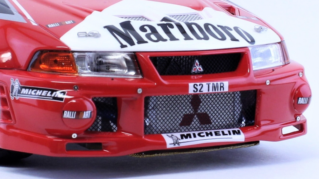

Популярный пост Kryptonyte 1280 Опубликовано 3 Dec 2019, 19:48:45 Популярный пост Жалоба Поделиться Опубликовано 3 Dec 2019, 19:48:45 (изменено) В поворотник вклей фольгу от сигаретной пачки, для эффекта рассеивателя. После покраски внутренности фары пройдись смывкой около лампочек, получишь хороший реалистичный эффект. Но не забудь и про заднюю оптику. Я на Эво 6 делал так, возможно, тебе пригодится Изменено 3 Dec 2019, 19:52:58 пользователем Kryptonyte 5 Ссылка на сообщение Поделиться на другие сайты

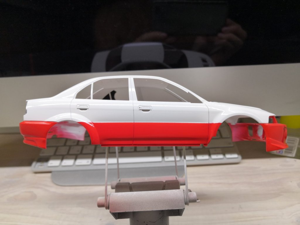

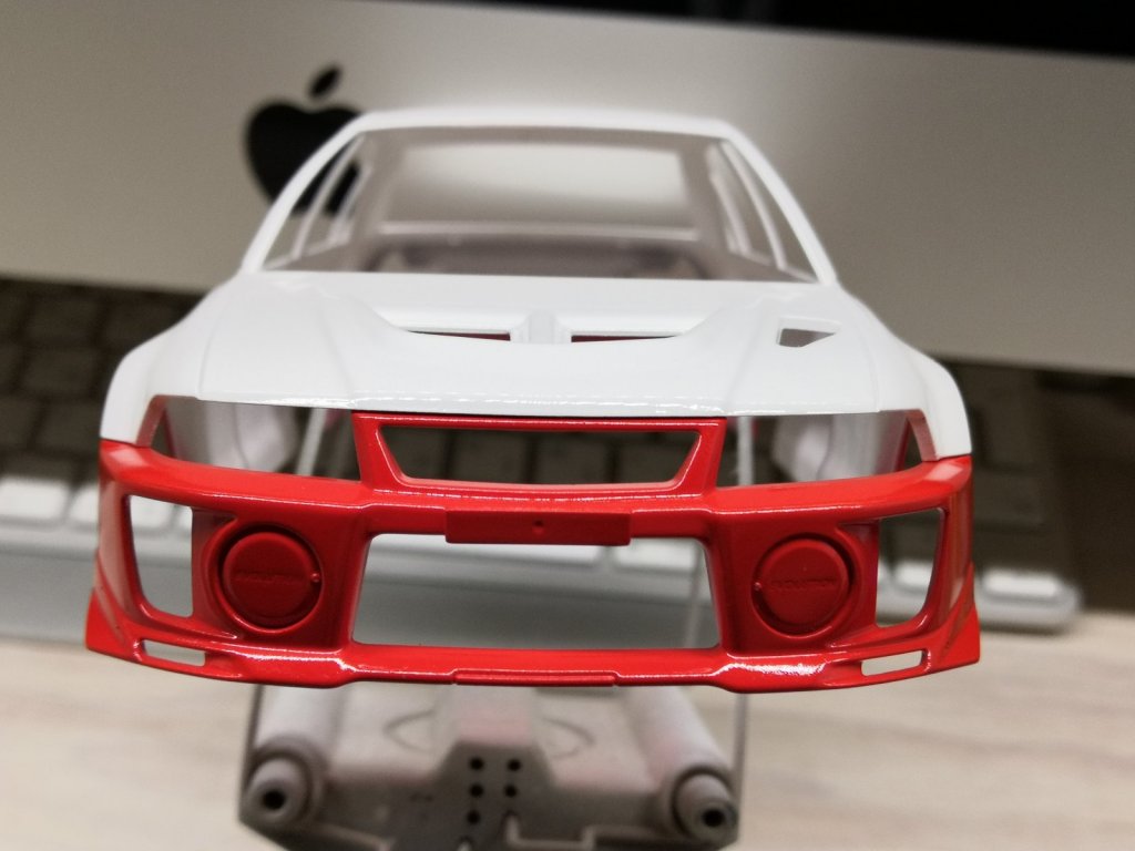

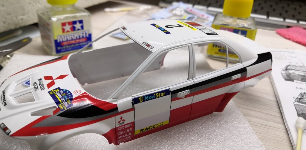

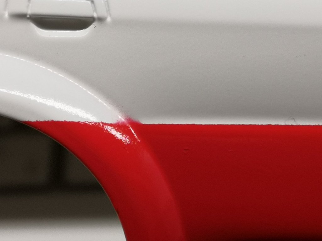

NSFive 485 Опубликовано 4 Dec 2019, 10:45:36 Автор Жалоба Поделиться Опубликовано 4 Dec 2019, 10:45:36 Спасибо огромное коллеги!!! Очень ценны ваши советы и замечания! Со стопами прям замечательно, идея крутилась, что в стоке будут фонари выглядеть плоско и скучно, запилил закладные, но что делать дальше... А тут готовое решёние, ещё раз благодарю. Покрасил кузов, и вот тут вопрос, причём ранее его задавал, в чем секрет качественной границы между цветами. 1 Ссылка на сообщение Поделиться на другие сайты
Andrey Labuzov 6544 Опубликовано 4 Dec 2019, 11:46:13 Жалоба Поделиться Опубликовано 4 Dec 2019, 11:46:13 59 минут назад, NSFive сказал: в чем секрет качественной границы между цветами. В аккуратном нанесении масок и нормальной маскировочной ленте. Очевидно же ) Ссылка на сообщение Поделиться на другие сайты
NSFive 485 Опубликовано 4 Dec 2019, 12:13:21 Автор Жалоба Поделиться Опубликовано 4 Dec 2019, 12:13:21 25 минут назад, Andrey Labuzov сказал: В аккуратном нанесении масок и нормальной маскировочной ленте. Очевидно же ) В данном случае маскировка относительно не сложная, но ранний опыт (оптика Arta NSX) получилась ступень и местами рваный край, подозреваю из-за перелива. Ссылка на сообщение Поделиться на другие сайты
Andrey Labuzov 6544 Опубликовано 4 Dec 2019, 12:24:44 Жалоба Поделиться Опубликовано 4 Dec 2019, 12:24:44 10 минут назад, NSFive сказал: В данном случае маскировка относительно не сложная, но ранний опыт (оптика Arta NSX) получилась ступень и местами рваный край, подозреваю из-за перелива. Нужно просто снимать маски, когда краска уже схватилась, но ещё не до конца высохла. Тогда край будет ровнее. Ну и не переливать, да ) Ссылка на сообщение Поделиться на другие сайты

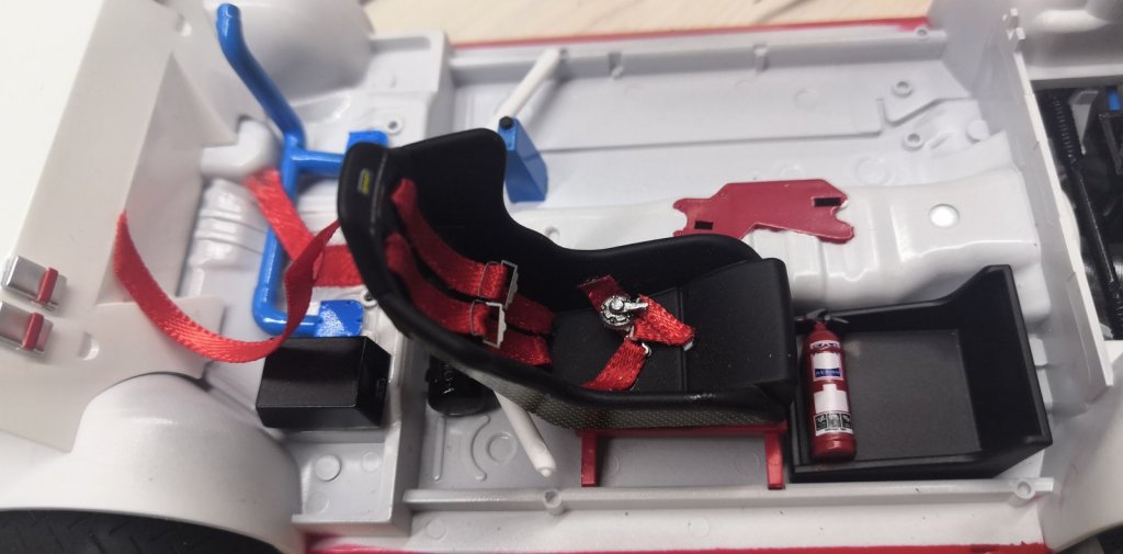

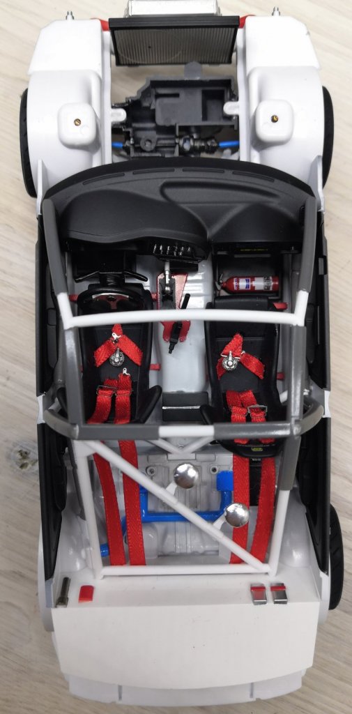

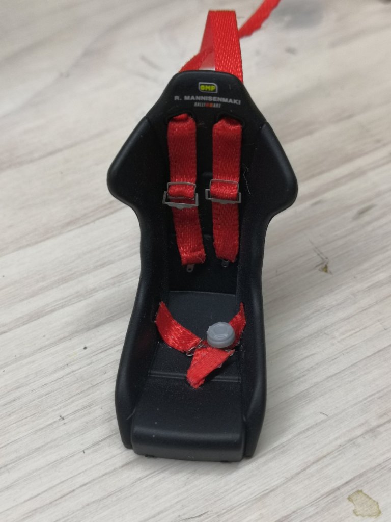

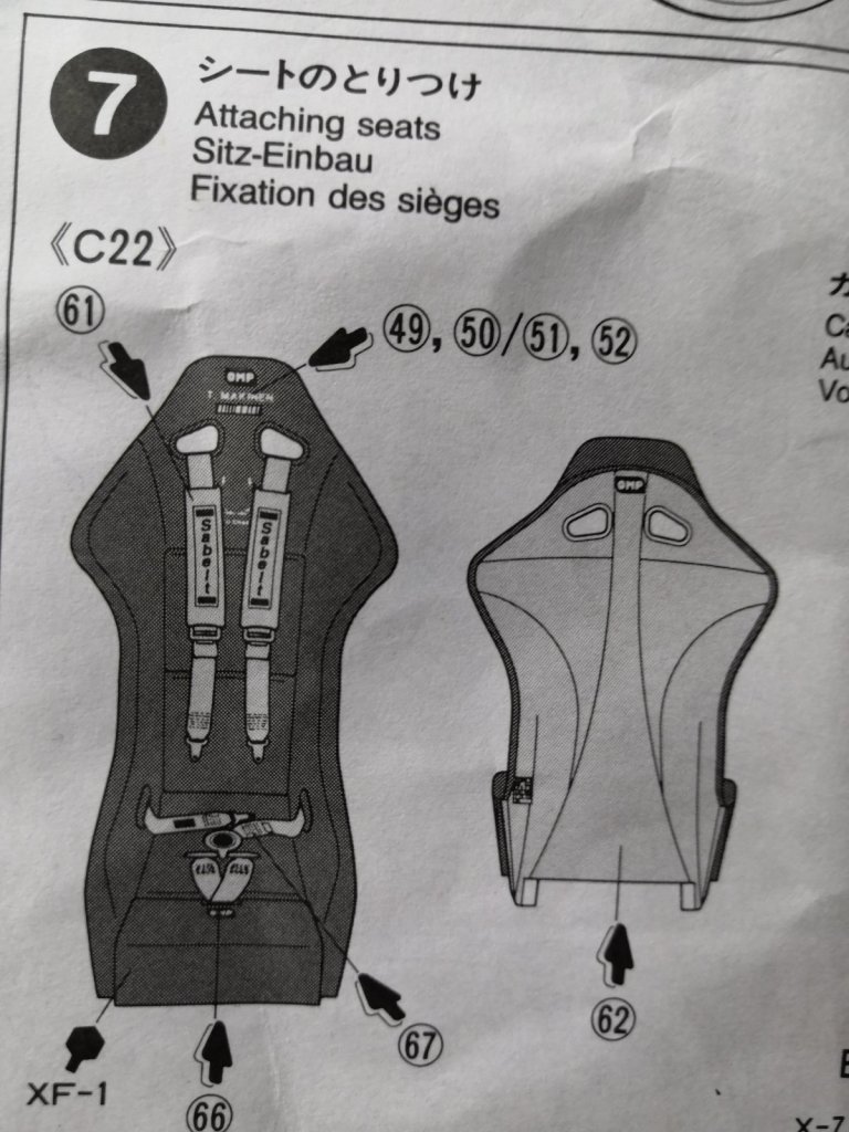

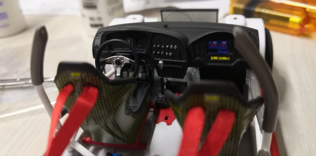

NSFive 485 Опубликовано 16 Dec 2019, 22:23:28 Автор Жалоба Поделиться Опубликовано 16 Dec 2019, 22:23:28 Примерка 6 точечных ремней. Есть желание перенести декали sabelt, но сильно не уверен что хорошо сядет, буду пробовать нанести обрезок на кусочек ленты для пробы 1 Ссылка на сообщение Поделиться на другие сайты
PETERSON 10185 Опубликовано 17 Dec 2019, 07:20:47 Жалоба Поделиться Опубликовано 17 Dec 2019, 07:20:47 Верхние ленты побольше выпусти, а то при текущей длине застёжка окажется в районе груди. Ссылка на сообщение Поделиться на другие сайты
Scale Motorsport 1050 Опубликовано 18 Dec 2019, 11:43:31 Жалоба Поделиться Опубликовано 18 Dec 2019, 11:43:31 @NSFive Как правильно сказал Михаил, верхние ремни должны лежать на сидухе у застёжки Ссылка на сообщение Поделиться на другие сайты

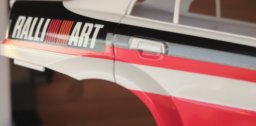

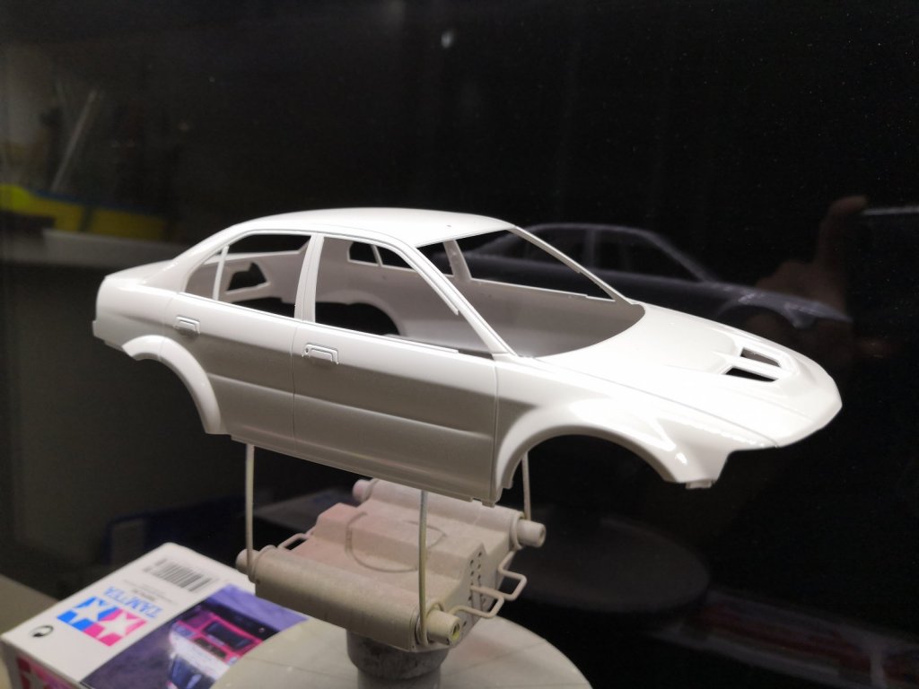

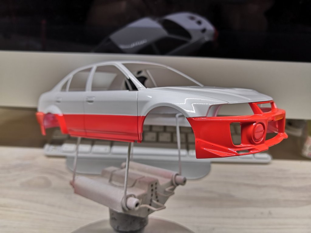

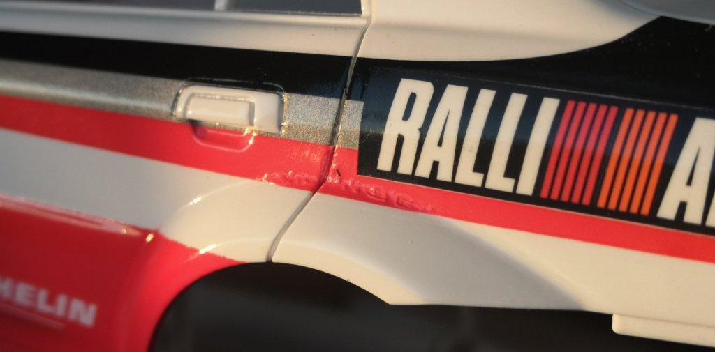

Популярный пост NSFive 485 Опубликовано 21 Dec 2019, 13:13:26 Автор Популярный пост Жалоба Поделиться Опубликовано 21 Dec 2019, 13:13:26 (изменено) Благодарю за рекомендацию, по не знанию ориентировался на декальную схему. Попробую аккуратно снять с клея. Покрасил кузов в Red bright. Если присмотреться, граница не идеальна, есть продувы, хотя клеял скотч не в натяг и тщательно прикатывал его в рельефных местах. Изменено 21 Dec 2019, 13:22:03 пользователем NSFive +фото 7 Ссылка на сообщение Поделиться на другие сайты
Bogdan 384 Опубликовано 21 Dec 2019, 21:16:45 Жалоба Поделиться Опубликовано 21 Dec 2019, 21:16:45 Можно сделать маски по красному и сполировать огрехи 1 Ссылка на сообщение Поделиться на другие сайты
NSFive 485 Опубликовано 21 Dec 2019, 22:30:17 Автор Жалоба Поделиться Опубликовано 21 Dec 2019, 22:30:17 1 час назад, Bogdan сказал: Можно сделать маски по красному и сполировать огрехи Попробую через недельку, краску сильно разводил. Ссылка на сообщение Поделиться на другие сайты

Scale Motorsport 1050 Опубликовано 22 Dec 2019, 19:51:29 Жалоба Поделиться Опубликовано 22 Dec 2019, 19:51:29 @NSFive с напылом красного удалось разобраться? Ссылка на сообщение Поделиться на другие сайты
NSFive 485 Опубликовано 23 Dec 2019, 01:25:22 Автор Жалоба Поделиться Опубликовано 23 Dec 2019, 01:25:22 5 часов назад, Super_Sych сказал: @NSFive с напылом красного удалось разобраться? Да, 4000 прошёл по стыку. 1 Ссылка на сообщение Поделиться на другие сайты

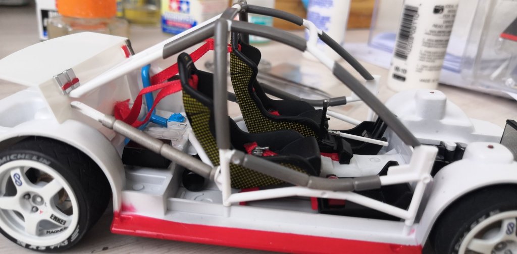

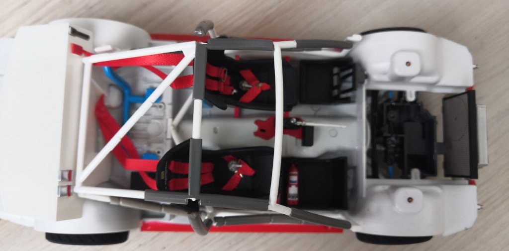

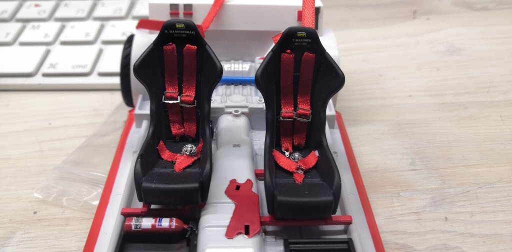

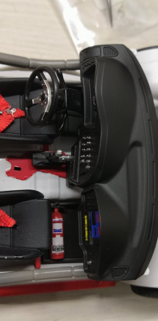

NSFive 485 Опубликовано 25 Dec 2019, 08:20:29 Автор Жалоба Поделиться Опубликовано 25 Dec 2019, 08:20:29 Коллеги, нужна помощь, за что крепятся ремни за ковшом? У меня в корче в пол вкручены петли, в некоторых авто ремни крепятся за каркас. Ссылка на сообщение Поделиться на другие сайты

PETERSON 10185 Опубликовано 25 Dec 2019, 13:14:10 Жалоба Поделиться Опубликовано 25 Dec 2019, 13:14:10 (изменено) 15 часов назад, NSFive сказал: за что крепятся ремни за ковшом? https://www.agi-precision.com.au/product/h-mitsubishi-evo-4-6-full-cage-6-point-weld-in/ Изменено 25 Dec 2019, 23:38:40 пользователем PETERSON Ссылка на сообщение Поделиться на другие сайты
NSFive 485 Опубликовано 25 Dec 2019, 13:16:36 Автор Жалоба Поделиться Опубликовано 25 Dec 2019, 13:16:36 3 минуты назад, PETERSON сказал: https://www.google.com/url?sa=i&source=images&cd=&ved=2ahUKEwiM8OaU5tDmAhWBw8QBHePxAd0Qjhx6BAgBEAI&url=https%3A%2F%2Fwww.agi-precision.com.au%2Fproduct%2Fh-mitsubishi-evo-4-6-full-cage-6-point-weld-in%2F&psig=AOvVaw3ZkRg0yTF5-ofeb9ZNlpk6&ust=1577363039885003 Мощно!!! ?? Ссылка на сообщение Поделиться на другие сайты
PETERSON 10185 Опубликовано 25 Dec 2019, 13:19:42 Жалоба Поделиться Опубликовано 25 Dec 2019, 13:19:42 2 минуты назад, NSFive сказал: Мощно!!! Пишу с работы. У нас тут три четверти информации сисадмины блокируют. Исправил ссылку с телефона. Кстати, по той моей ссылке ты бы спокойно попал на эту же картинку. Вообще, у тебя скорость реакции Кстати, у тебя такой же каркас в ките? Ссылка на сообщение Поделиться на другие сайты

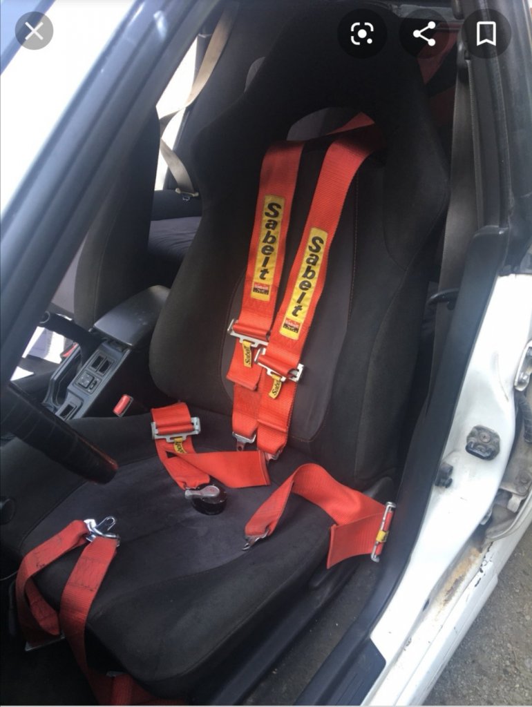

Scale Motorsport 1050 Опубликовано 25 Dec 2019, 21:11:16 Жалоба Поделиться Опубликовано 25 Dec 2019, 21:11:16 @NSFive верхние ремни еще ниже опускай, они прям на центральной пряжке должны лежать Ссылка на сообщение Поделиться на другие сайты
NSFive 485 Опубликовано 26 Dec 2019, 07:48:07 Автор Жалоба Поделиться Опубликовано 26 Dec 2019, 07:48:07 10 часов назад, Super_Sych сказал: @NSFive верхние ремни еще ниже опускай, они прям на центральной пряжке должны лежать Ориентировался на эти фото, в этот раз не буду переделывать, уже хорошо посадил на клей, на следующей модели обязательно тщательнее подойду к вопросу. 18 часов назад, PETERSON сказал: Пишу с работы. У нас тут три четверти информации сисадмины блокируют. Исправил ссылку с телефона. Кстати, по той моей ссылке ты бы спокойно попал на эту же картинку. Вообще, у тебя скорость реакции Кстати, у тебя такой же каркас в ките? Однако нет 10 часов назад, Super_Sych сказал: @NSFive верхние ремни еще ниже опускай, они прям на центральной пряжке должны лежать Ориентировался на эти фото, в этот раз не буду переделывать, уже хорошо посадил на клей, на следующей модели обязательно тщательнее подойду к вопросу. 18 часов назад, PETERSON сказал: Пишу с работы. У нас тут три четверти информации сисадмины блокируют. Исправил ссылку с телефона. Кстати, по той моей ссылке ты бы спокойно попал на эту же картинку. Вообще, у тебя скорость реакции Кстати, у тебя такой же каркас в ките? Однако нет 3 Ссылка на сообщение Поделиться на другие сайты
PETERSON 10185 Опубликовано 26 Dec 2019, 10:46:14 Жалоба Поделиться Опубликовано 26 Dec 2019, 10:46:14 Вот такой вариант крепления ремней нашёл. Надеюсь, будет полезно. Фотографию взял вот тут https://www.rally24.it/rally-cars-for-sale/mitsubishi-evo-35678.html Ссылка на сообщение Поделиться на другие сайты

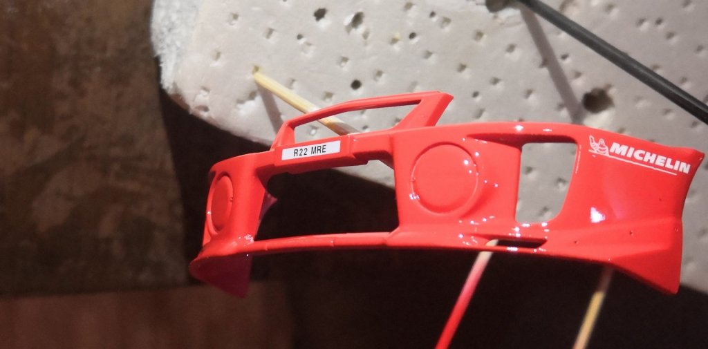

NSFive 485 Опубликовано 30 Dec 2019, 23:47:42 Автор Жалоба Поделиться Опубликовано 30 Dec 2019, 23:47:42 3 слоя полусухим слоем, 4 сделал лак пожиже, с ретардером, растворило до декали. Как можно аккуратно минимизировать ущерб? Шлифануть и аккуратно задуть в цвет? Ссылка на сообщение Поделиться на другие сайты

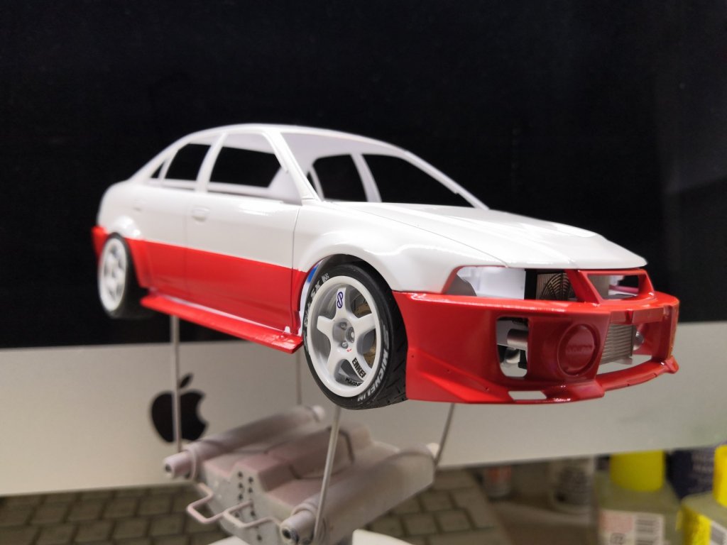

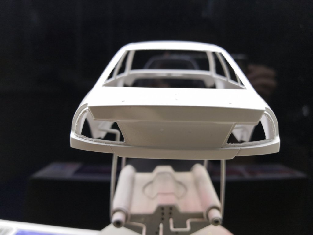

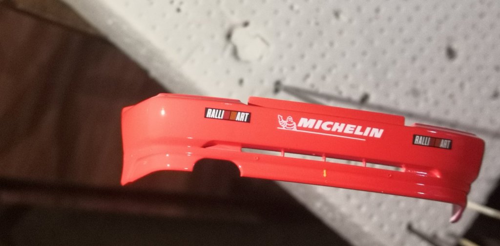

Популярный пост NSFive 485 Опубликовано 4 Jan 2020, 13:11:52 Автор Популярный пост Жалоба Поделиться Опубликовано 4 Jan 2020, 13:11:52 Бамперы, травление, клепки 5 Ссылка на сообщение Поделиться на другие сайты
