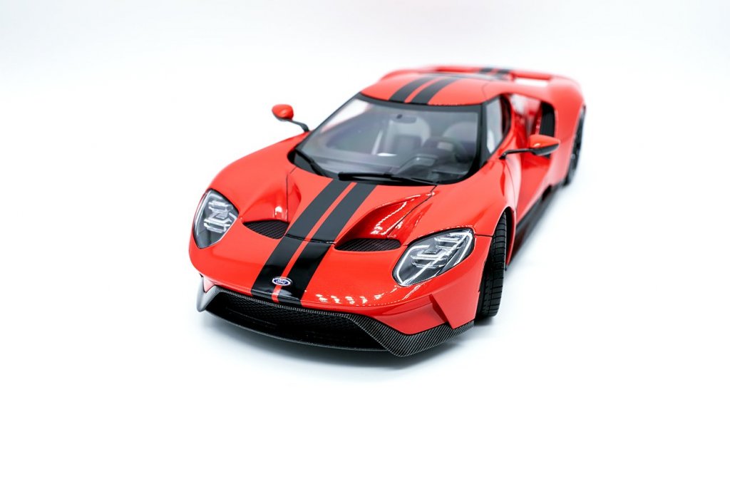

Популярный пост Andrey Labuzov 6544 Опубликовано 5 Aug 2019, 10:58:48 Популярный пост Жалоба Поделиться Опубликовано 5 Aug 2019, 10:58:48 (изменено) Друзья, всем привет. Хочу представить финальные фотографии последней собранной модели - Ford GT от Тамии. Кое-что я уже рассказал и показал во Фрагментах, так что, но тут хочу подвести некие итоги... Если говорить о модели, то, на текущий момент, это - лучший кит, который мне доводилось собирать. Литьё без нареканий, стыкуемость идеальная (в большинстве случаев ), ну и в целом, сборка доставляет сплошное удовольствие. Но, как и в любой бочке мёда, здесь затесались пара ложек дёгтя. Первая, и самая серьёзная - боковые стёкла. В данной модели они даны отдельными элементами, крясятся снаружи, вклеиваются изнутри, не имеют чётких мест для позиционирования и, при этом, слегка кривоваты. В итоге, если этого не знать, вклеить их получится двумя способами. Первый - с щелью по верхней кромке, как будто окно чуть приоткрыто, второй - ровно, но при этом кузов не натянется на днище с салоном. Лечится этот момент лёгкой пилёжкой и подгонкой до покраски и вклейки стёкол. Остальные "ложки" относятся, скорее, к области нюансов. Двигатель сделан так себе, но учитывая, что моторный отсек не открывается - ничего страшного. Декали, как и во всех новых тамиевских китах, мягко говоря, не очень. Новый тамиевский матовый хром (тоже встречается во всех новых китах) вообще ничем не снимается... ну или я не нашёл такого средства. Так что, любителям красить диски придётся делать это поверх хрома. По сборке ничего особенно интересного сказать не могу. Собирал я этот набор в качестве тестового, чтобы понять нюансы перед более серьёзным проектом. Допы практически не использовались, только карбон и пара травлюшек в салоне. Основной совет, который могу дать тем, кто будет собирать эту модель - задние крылья, переходящие в крышу, лучше красить и полировать отдельно и только потом устанавливать на кузов. Красил, как обычно, много чем - Splash, Zero, Tamiya, Vallejo. Карбон от Hobby Design и Scale Production. Ну и теперь фоточки. Приятного просмотра Вот так цвет выглядит на солнце Ну и салон... Изменено 5 Aug 2019, 11:00:59 пользователем Andrey Labuzov 26 Ссылка на сообщение Поделиться на другие сайты
Anthony 1640 Опубликовано 5 Aug 2019, 14:57:07 Жалоба Поделиться Опубликовано 5 Aug 2019, 14:57:07 Приятная модель. А руль чем отделан? Вроде спрашивали, но сейчас сложновато уже будет найти) Ссылка на сообщение Поделиться на другие сайты
Andrey Labuzov 6544 Опубликовано 5 Aug 2019, 15:23:16 Автор Жалоба Поделиться Опубликовано 5 Aug 2019, 15:23:16 (изменено) 26 минут назад, Anthony сказал: Приятная модель. А руль чем отделан? Вроде спрашивали, но сейчас сложновато уже будет найти) Руль сделан очень просто - ликвитейп, дальше посыпаю microballoons от АК и всё это покрашено чёрной матовой краской Изменено 5 Aug 2019, 15:23:33 пользователем Andrey Labuzov 1 Ссылка на сообщение Поделиться на другие сайты

cuba_13 3579 Опубликовано 5 Aug 2019, 17:27:37 Жалоба Поделиться Опубликовано 5 Aug 2019, 17:27:37 Поздравляю, Андрей, шикарный GT, да и ещё в нестандартном (все, в основном синие делают) цвете. Браво, приятное впечатление о модели. Ссылка на сообщение Поделиться на другие сайты
Andrey Labuzov 6544 Опубликовано 5 Aug 2019, 17:48:16 Автор Жалоба Поделиться Опубликовано 5 Aug 2019, 17:48:16 16 минут назад, cuba_13 сказал: Поздравляю, Андрей, шикарный GT, да и ещё в нестандартном (все, в основном синие делают) цвете. Браво, приятное впечатление о модели. Спасибо, Ром. Честно говоря, только один такой синий форд видел )) А цвет этот родной, фордовский. Было выпущено две лимитированные версии - оранжевая и зелёная. Так что, я делал реальный прототип. 1 Ссылка на сообщение Поделиться на другие сайты
cuba_13 3579 Опубликовано 5 Aug 2019, 17:57:50 Жалоба Поделиться Опубликовано 5 Aug 2019, 17:57:50 Да, я не только про скейл, на разных площадках увиденные, практически все, как один под копирку синие. Круто, что ты решил красный делать. Ссылка на сообщение Поделиться на другие сайты
Andrey Labuzov 6544 Опубликовано 5 Aug 2019, 18:01:27 Автор Жалоба Поделиться Опубликовано 5 Aug 2019, 18:01:27 2 минуты назад, cuba_13 сказал: Да, я не только про скейл, на разных площадках увиденные, практически все, как один под копирку синие. Круто, что ты решил красный делать. Вообще-то, он оранжевый))) Я же специально выложил уличное фото, чтобы цвет показать ) Ссылка на сообщение Поделиться на другие сайты
John Wick 4071 Опубликовано 5 Aug 2019, 20:57:22 Жалоба Поделиться Опубликовано 5 Aug 2019, 20:57:22 9 hours ago, Andrey Labuzov said: Основной совет, который могу дать тем, кто будет собирать эту модель - задние крылья, переходящие в крышу, лучше красить и полировать отдельно и только потом устанавливать на кузов. В этом плане понравилось, как сделал Ревелл в версии Ле Ман. Верхняя и нижняя половинка корпуса стыкуются по крыше, без заметного шва. Отличная модель, очень нравятся карбоновые колеса. Насчет прототипа, мне кажется у него не слишком много выигрышных ракурсов, поэтому и приняли неоднозначно внешний вид. Тоже самое с ЛаФеррари, абсолютно не смотрится с верхних ракурсов, а с уровня крыши-отлично. 1 Ссылка на сообщение Поделиться на другие сайты

Andrey Labuzov 6544 Опубликовано 6 Aug 2019, 04:18:00 Автор Жалоба Поделиться Опубликовано 6 Aug 2019, 04:18:00 9 минут назад, ingramosh73 сказал: Отличная работа, Андрей! Спасибо ) 7 часов назад, John Wick сказал: В этом плане понравилось, как сделал Ревелл в версии Ле Ман. Верхняя и нижняя половинка корпуса стыкуются по крыше, без заметного шва. А мне, как раз, тамиевское членение больше нравится. Стыкуемость у Тамии такая, что эти стыки на крыше получаются очень тонкими и аккуратными. Ссылка на сообщение Поделиться на другие сайты
John Wick 4071 Опубликовано 6 Aug 2019, 04:55:49 Жалоба Поделиться Опубликовано 6 Aug 2019, 04:55:49 38 minutes ago, Andrey Labuzov said: Стыкуемость у Тамии такая, что эти стыки на крыше получаются очень тонкими и аккуратными. С учетом ЛКП? Ссылка на сообщение Поделиться на другие сайты
Anthony 1640 Опубликовано 6 Aug 2019, 05:12:11 Жалоба Поделиться Опубликовано 6 Aug 2019, 05:12:11 Только что, John Wick сказал: С учетом ЛКП? Сомнительно, в Тамии обычно толщину лкп вообше не учитывают и допуски на посадочные вообще не дают)) Я как антикрылья на F1 собираю, так плакать хочется - ничего никуда не лезет, при том, что еще и растачиваю посадочные до покраски. 1 Ссылка на сообщение Поделиться на другие сайты
Andrey Labuzov 6544 Опубликовано 6 Aug 2019, 07:10:28 Автор Жалоба Поделиться Опубликовано 6 Aug 2019, 07:10:28 На самом деле, в данном случае, можно довольно легко закрыть стыковочные области масками и после покраски склеить части кузова без особых проблем. Я уже видел несколько таких сборок. 1 Ссылка на сообщение Поделиться на другие сайты
