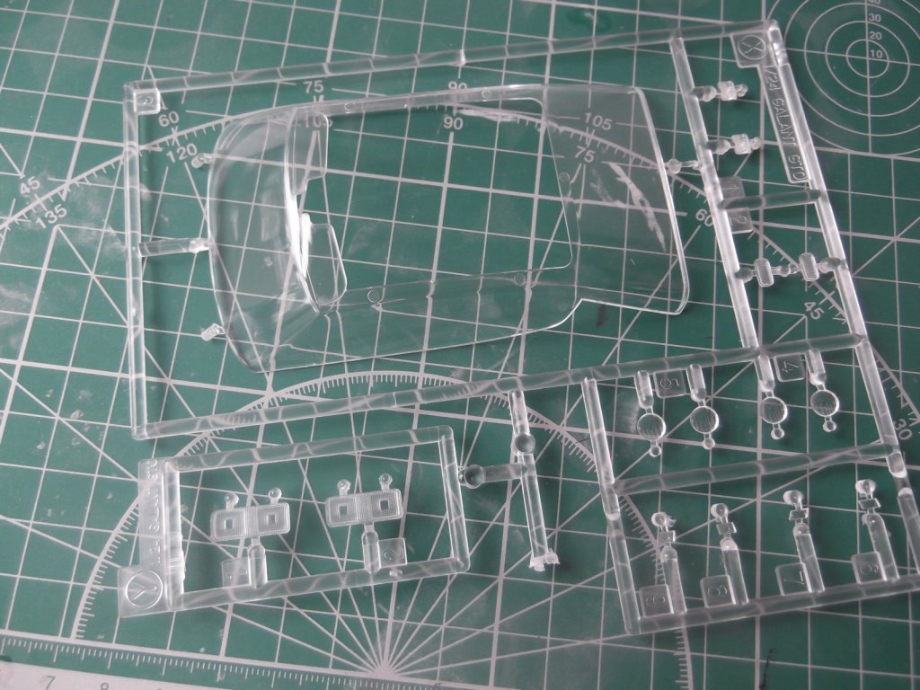

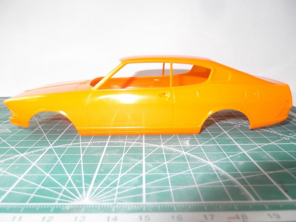

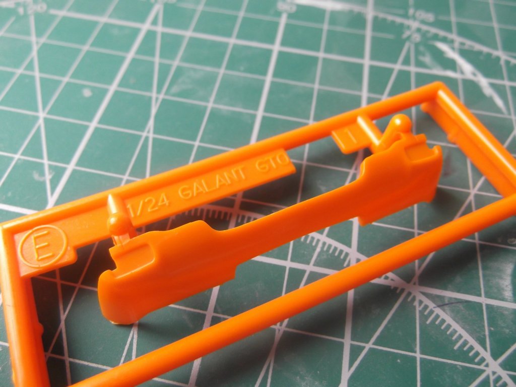

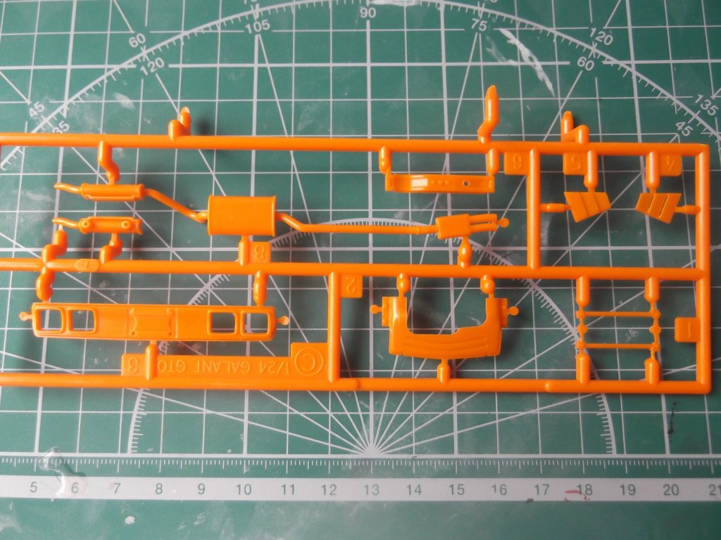

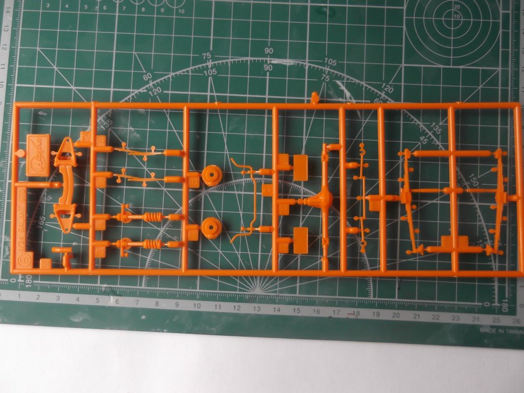

Популярный пост kostya54 110 Опубликовано 16 Aug 2019, 14:38:21 Популярный пост Жалоба Поделиться Опубликовано 16 Aug 2019, 14:38:21 (изменено) Приветствую всех форумчан, решил завести свой второй wip. Для начала немного расскажу о себе: Меня зовут Константин, мне 15 лет, живу в городе Новосибирск, интересуюсь японскими автомобилями 70х-80х годов, а так же немного советскими (до 85 года выпуска), в этом году окончил художественную школу с красным дипломом. В 2015 году купил первый кит, это был 71 Mark от Fujimi (дикие дрова), после сборки и покраски двигателя и ходовой с днищем я перешел к кузову, так как на тот момент инструмента у меня не было расшивку я пытался прорезать обычным канцелярским ножом (да, именно прорезать), естественно нож много раз срывался и я решил оставить модель до лучших времен ( прошлом году я его продал в таком же виде). Ко второй модели я подошел более ответственно и заказал необходимые инструменты и химию Tamiya. Эта модель была на финишной прямой, но при покраске уплотнителей и молдингов краска попала под скотч, было очень обидно так как результат покраски и полировки меня устраивал. В данный момент модель лежит с пожранным лаской (без ацетона) кузовом. За это время она уже стала раритетом, но я все таки нашел ее хоть и в собранном виде для дальнейшего восстановления. В прошлом году я начинал еще одну модель (по ней я заводил wip в конкурсе "Турбо"), к ней у меня пропал интерес и я ее продал. Ладно, хватит лирики пора приступать к новой модели. Начну с истории автомобиля в масштабе 1/1. Mitsubishi Colt Galant GTO (Gran Turismo Omologato) 1970-1977 Автором кузова GTO стал замечательный японский дизайнер Hiroaki Kamisago, который был заблаговременно командирован Mitsubishi на учебу в Art Center College в Пасадене (Калифорния). В результате к 1969 году получился кузов, включивший в себя стилистические элементы популярных американских моделей coupé Mustang, Firebird и Cougar: длинный капот, приподнятый обрезанный "утиный хвост", а также двойные круглые фары и задние лампы. К тому же это был второй японский автомобиль с боковыми окнами без стоек после Toyota T40 Corona. В 1969 году концепт был представлен как Galant GTX-1 на выставке Tokyo Motor Show. А продажи стартовали в ноябре 1970 года. С 1970 по 1972 год выпускались модели с двигателями Saturn 1.6 и 1.7 литра, которые с 1973 года были заменены на более мощные двухлитровки Astron 80 с новой технологией Mitsubishi Silent Shaft System. Проще говоря в двигатель Mitsubishi Astron был впервые установлен (ныне никого не удивляющий) балансирный вал. Как и следовало ожидать, в результате двигатель заработал гораздо тише, а водителя и пассажиров не трясло на холостых оборотах. На машины ставились только самые современные коробки передач тех лет: ручные 4-х и 5-ти ступенчатые, а также 3-х ступенчатые автоматы. Кроме того, инженеры экспериментировали с установкой различных карбюраторов. Ставились двухкамерные и сдвоенные модели различных производителей. C 1974 года GTO получил новую переднюю решетку. Известно, что Colt Galant GTO успешно выступали на японских ралли JCCA Grand Prix и Japanese Alpine Rally. В декабре 1976 года в Mitsubishi было решено завершить выпуск Colt Galant GTO в 1977 году, чтобы продолжить линейку спорткаров в качестве Galant Λ (Lambda) / Sapporo / Galant Lambda Eterna. В наше время Colt Galant GTO является коллекционной редкостью. Теперь приступим к самому киту от Hacegaw'ы, модель не имеет аналогов в 24 масштабе (только 1/20) Обзор: Кузов отличного качества, при беглом осмотре косяков не выявлено. Огромный + за то, что ручки дверей и шильдики сделаны отдельными деталями. Фартук выполнен отдельной деталью Днище так же отличного качества и с хорошей детализацией, хотя было бы удобнее если двигать, кардан и бак дали бы отдельно. Литник с салоном: Торпеда не замылена Дверные карты сделаны неплохо (бывает гораздо хуже) Элементы салона Решетка к сожалению отлита без отверстий, если найду такую сеточку, то исправлю это Литник с элементами кузова Литник с хромом №1, хром отличного качества Литник с хромом №2 Подвеска Литник с сидением и дисками (2шт) Резина отличного качества, без облоя. Боковые надписи отсутствуют( Остекление Достаточно большой лист декалей для гражданского авто Инструкция: Показать контент Собирать буду полный сток, цвет будет примерно такой: К критике готов. Спасибо всем кто прочитал до конца, следующие обновление скорей всего будет в понедельник) P.s прощу прощение за большое количество фото и лишнего текста. Изменено 16 Aug 2019, 16:26:27 пользователем kostya54 8 Ссылка на сообщение Поделиться на другие сайты

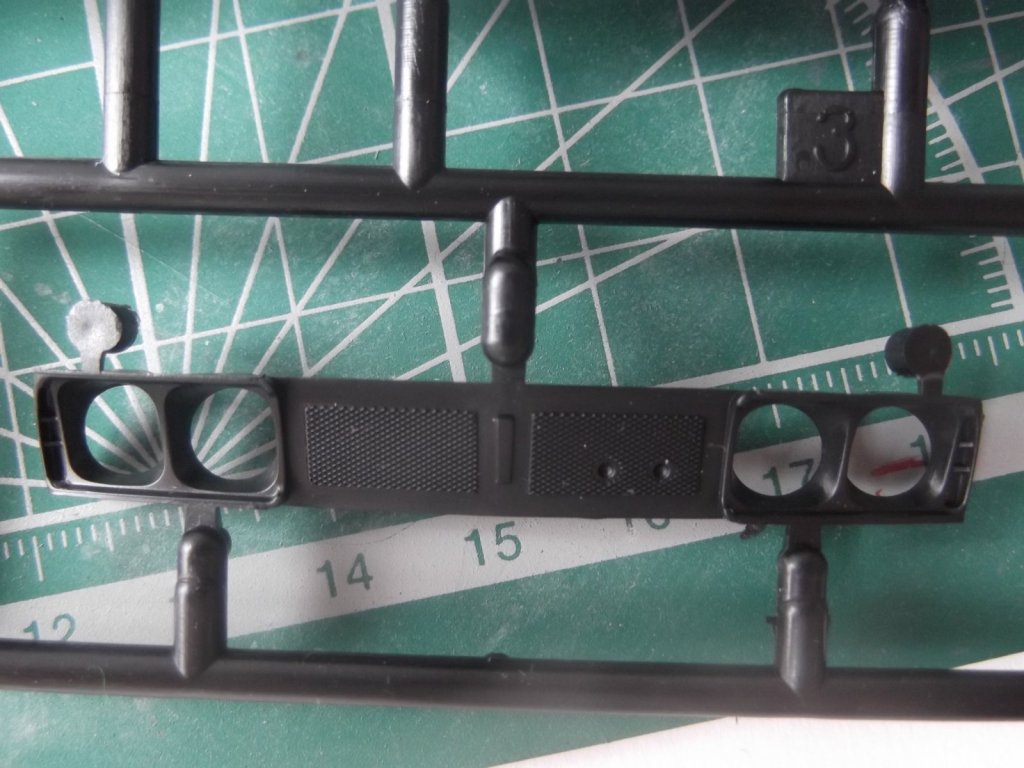

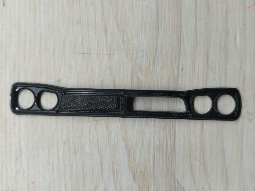

NSFive 485 Опубликовано 19 Aug 2019, 23:44:33 Жалоба Поделиться Опубликовано 19 Aug 2019, 23:44:33 Прикольная машинка. Набор весьма творческий, много терпения и усидчивости нужно. С чем столкнулся на моделях Хасегавы, и Аошимы тоже: 1. очень нежно нужно работать скрайбером, по сравнению с тамией, нужно быть готовым что будут соскоки инструмента; 2. довольно много дефектов литья. т.е. по мелкой шпаклевке работ предстоит не мало. 3. остекление для мелкой оптики толстое и смотрится по игрушечному, стачивал и купал в футуре. НУ и конкретно к этой модели вопрос, ужасная фальшрадиаторная решетка. Ниже процедура по аналогичной детали. 3 Ссылка на сообщение Поделиться на другие сайты
