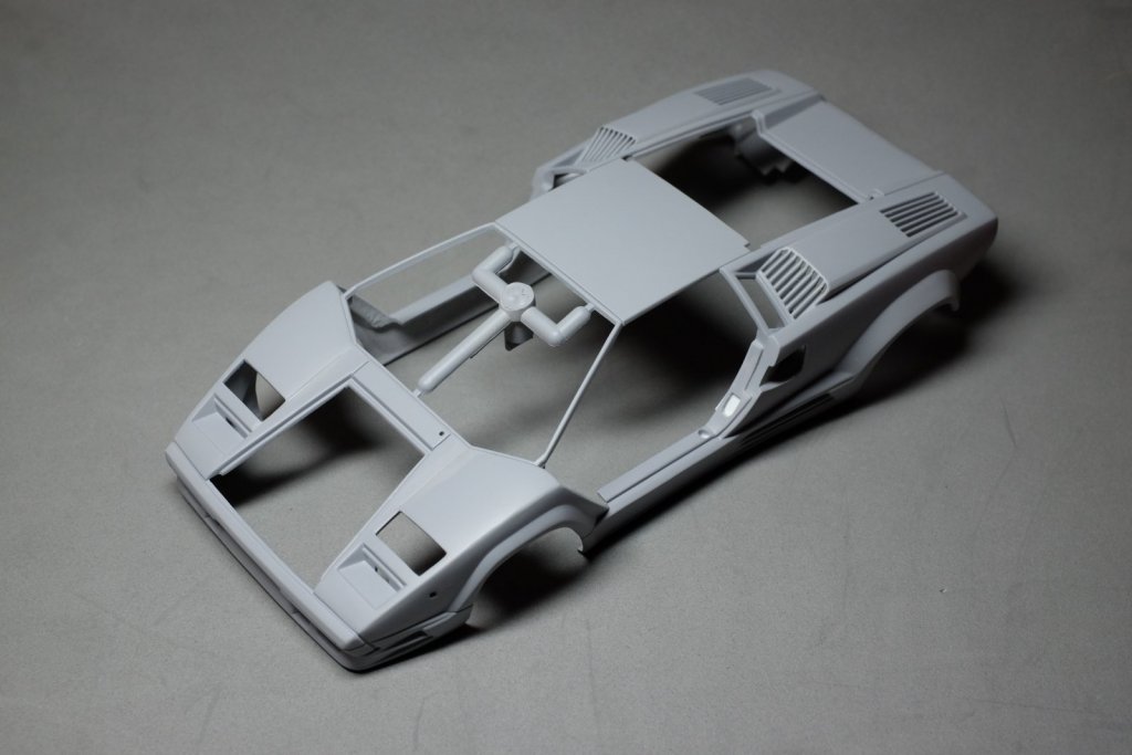

Популярный пост John Wick 4101 Опубликовано 12 Oct 2019, 02:28:15 Популярный пост Жалоба Поделиться Опубликовано 12 Oct 2019, 02:28:15 (изменено) Добрый день, как только озвучили название темы конкурса, так сразу подумал о GTA Vice City. Поэтому решил присоединиться с Lamborghini Countach, прототипом Infernus. Lamborghini Countach 25th Anniversary начал выпускаться в 1988 году, так что попадаю во временые рамки. Набор Fujimi новый, детали не распакованны. Нобор из серии Энтузиаст, предстоит много работы. Из задумок - сделать открывающимися двери, багажник и капот. Цвет планирую желтый, салон светлый, может даже белый. Начну с обработки многочисленных деталей и сборки мелких узлов. Изменено 12 Oct 2019, 15:38:03 пользователем John Wick 9 Ссылка на сообщение Поделиться на другие сайты

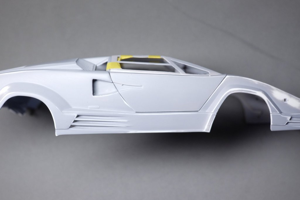

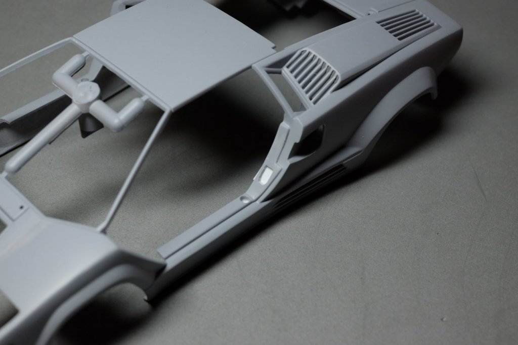

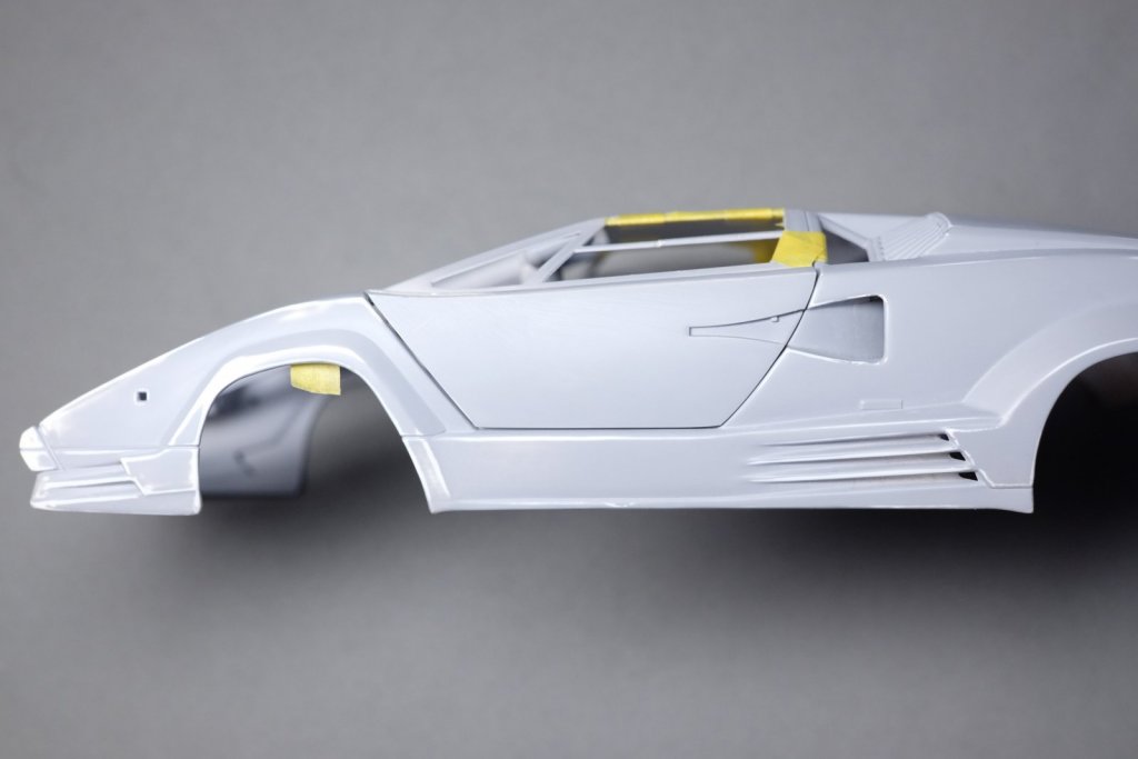

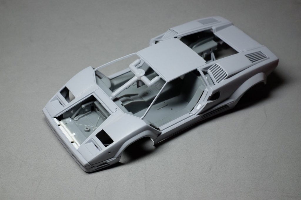

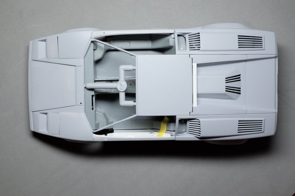

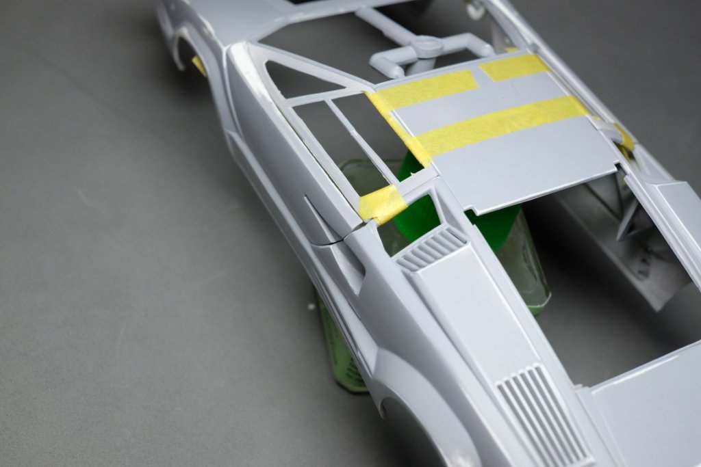

Популярный пост John Wick 4101 Опубликовано 16 Oct 2019, 23:22:58 Автор Популярный пост Жалоба Поделиться Опубликовано 16 Oct 2019, 23:22:58 (изменено) On 10/15/2019 at 1:38 PM, PETERSON said: служили в большей степени требованиям безопасности американского рынка Какие-то нашлепки на бамперы сделали, который снимали сразу после покупки. Начал работать с кузовом, вырезал фыры, вклеил и зашпаклевал канал бокового воздухозаборника NACT. Выделил стыки прессформ маркером. Начал шпаклевать следы от толкателей и утяжины на элементах кузова. Склеил частично двигатель, впереди обработка поверхности. Нашел проблему с приборной панелью: не хватает боковой стенки справа. Приклеил расширители на шасси: Накинул кузов на шасси с интерьером. Изменено 16 Oct 2019, 23:35:45 пользователем John Wick 11 Ссылка на сообщение Поделиться на другие сайты
valek 1650 Опубликовано 17 Oct 2019, 05:20:42 Жалоба Поделиться Опубликовано 17 Oct 2019, 05:20:42 @John Wick У меня когда-то был Countach от Фуджими, и я запомнил, что там с положением колес в арке все не очень хорошо. Красив чертяка, как по мне обвес делает его более необычным, а особенно в среди моделистов - не часто их собирают. Ссылка на сообщение Поделиться на другие сайты
PETERSON 10181 Опубликовано 17 Oct 2019, 07:46:13 Жалоба Поделиться Опубликовано 17 Oct 2019, 07:46:13 8 часов назад, John Wick сказал: Какие-то нашлепки на бамперы сделали, который снимали сразу после покупки. Думаю, ты имеешь в виду версию QV для американского рынка. Вот у неё действительно были уродские нашлёпки. 2 часа назад, valek сказал: там с положением колес в арке все не очень хорошо. Подтверждаю. В задней подвеске нужно при сборке выставлять развал, иначе он получится сильно положительным. Ссылка на сообщение Поделиться на другие сайты

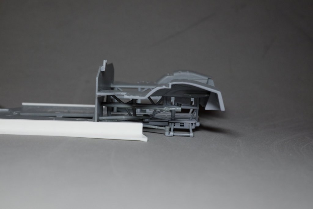

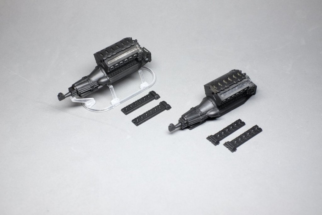

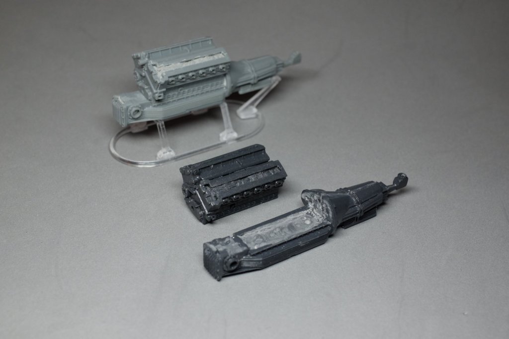

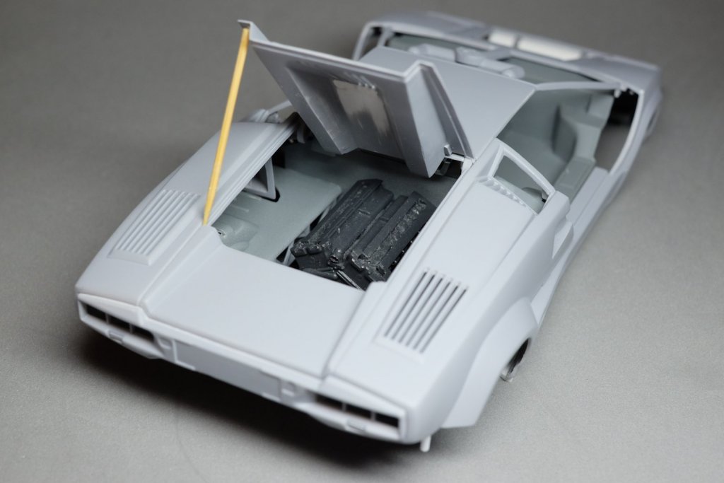

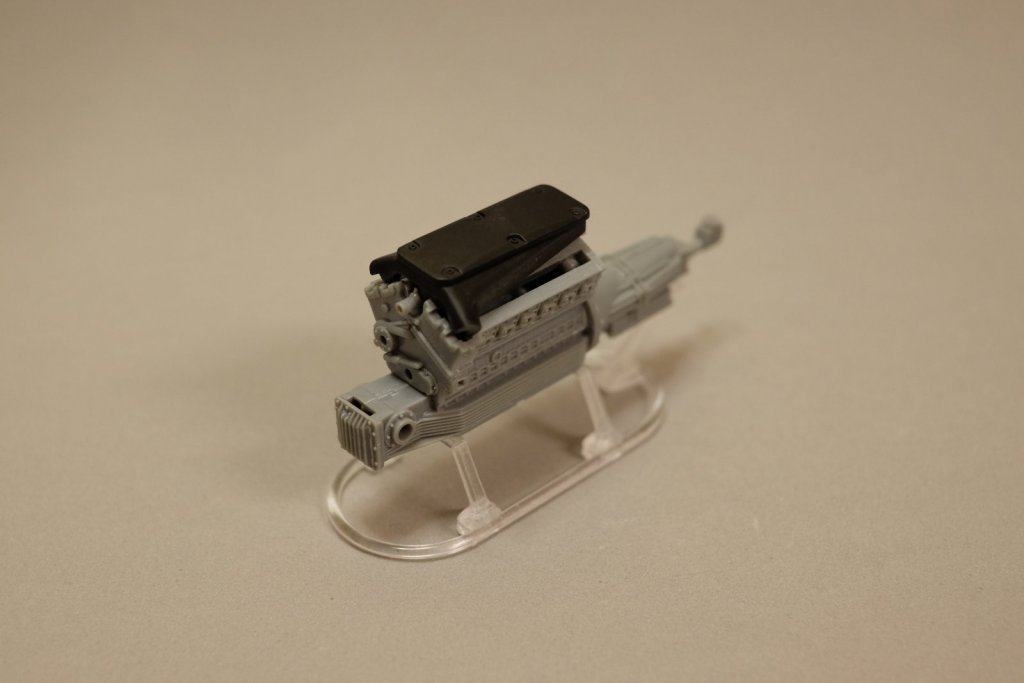

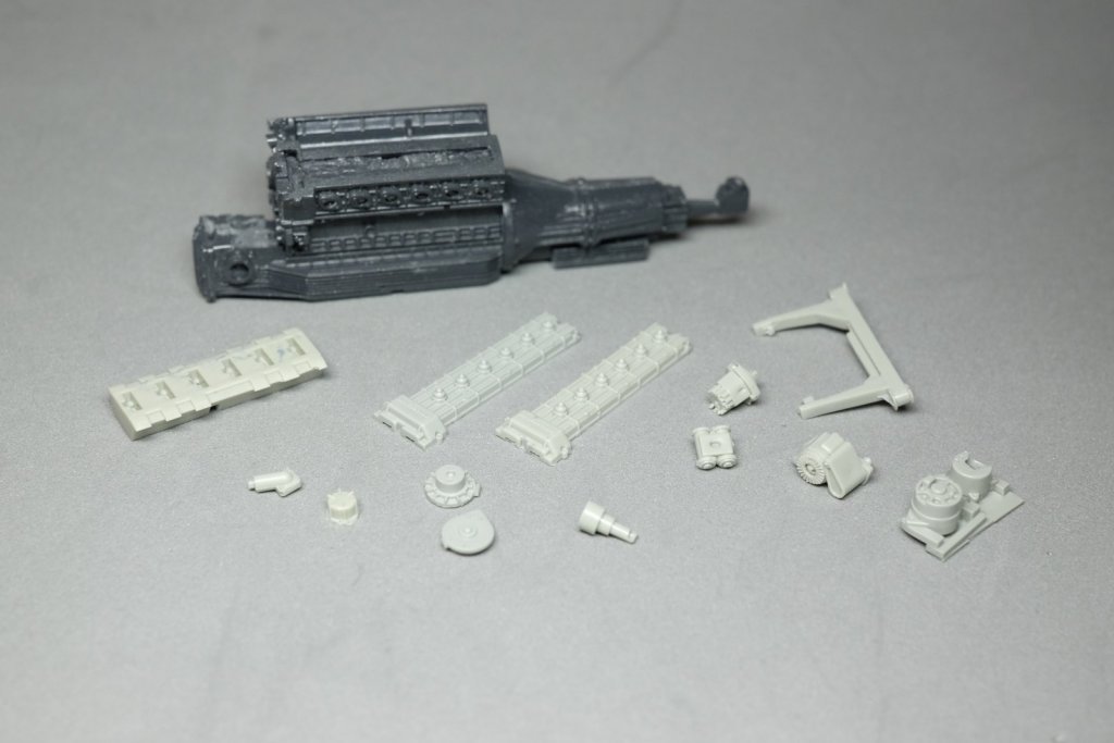

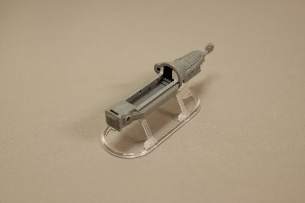

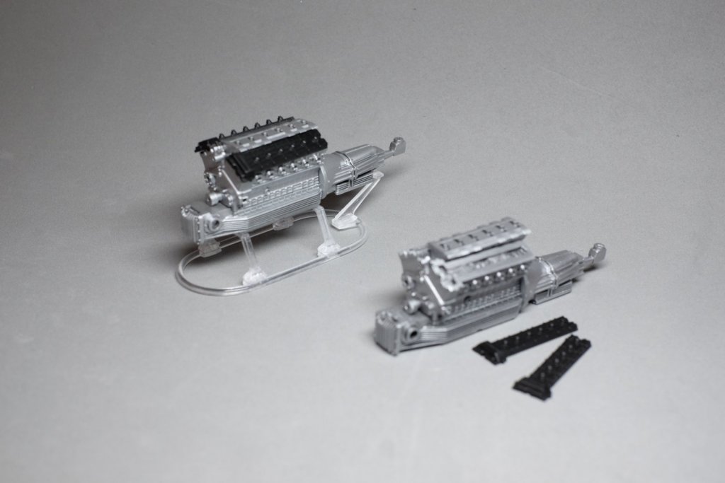

Популярный пост John Wick 4101 Опубликовано 30 Oct 2019, 01:01:48 Автор Популярный пост Жалоба Поделиться Опубликовано 30 Oct 2019, 01:01:48 Начал собирать двигатель. Система подачи воздуха в черном грунте. Можно заметить, кусочки белого пластика, они закрывают щели. Собран всухую. 13 Ссылка на сообщение Поделиться на другие сайты
Tolibass 7400 Опубликовано 30 Oct 2019, 05:46:10 Жалоба Поделиться Опубликовано 30 Oct 2019, 05:46:10 Классно! Записываю на шпаргалках что нужно исправлять. 1 Ссылка на сообщение Поделиться на другие сайты

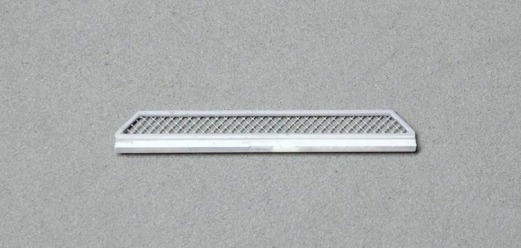

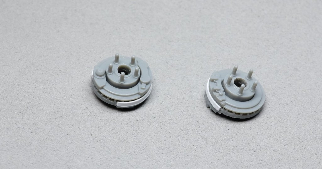

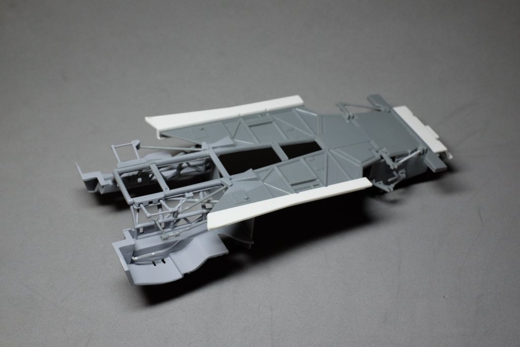

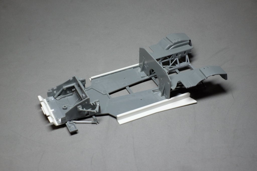

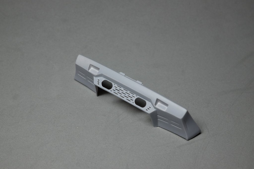

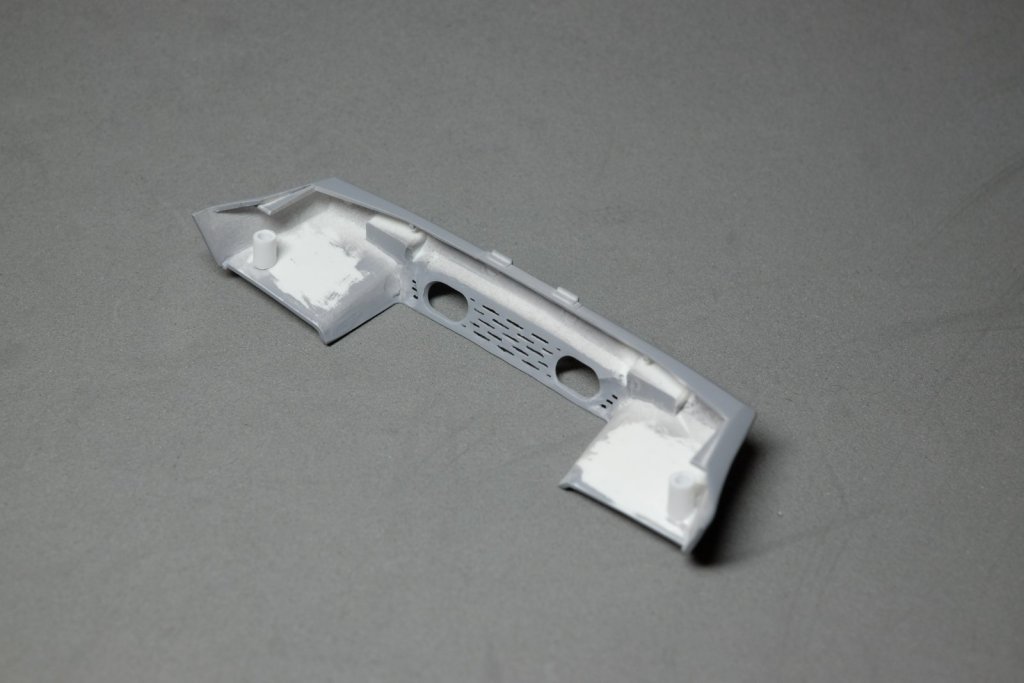

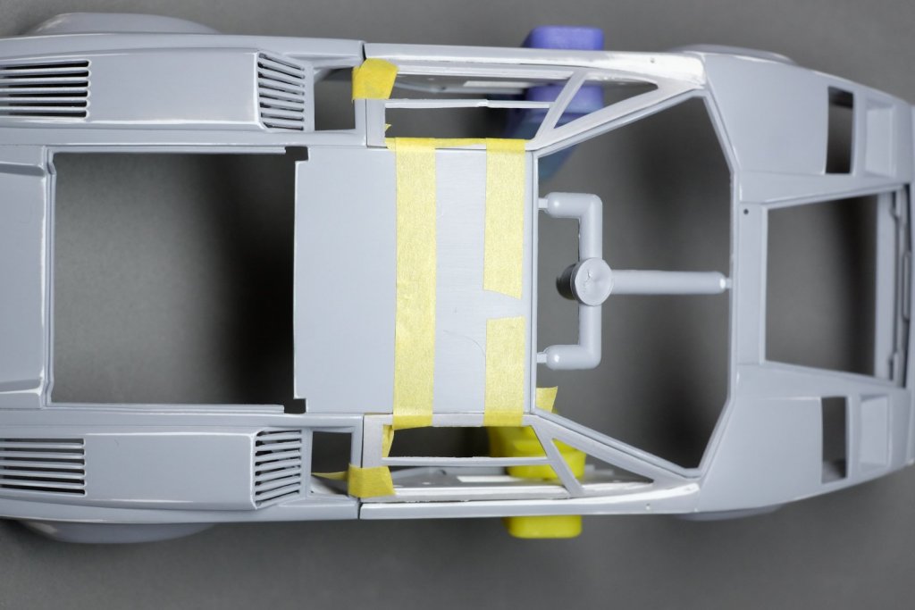

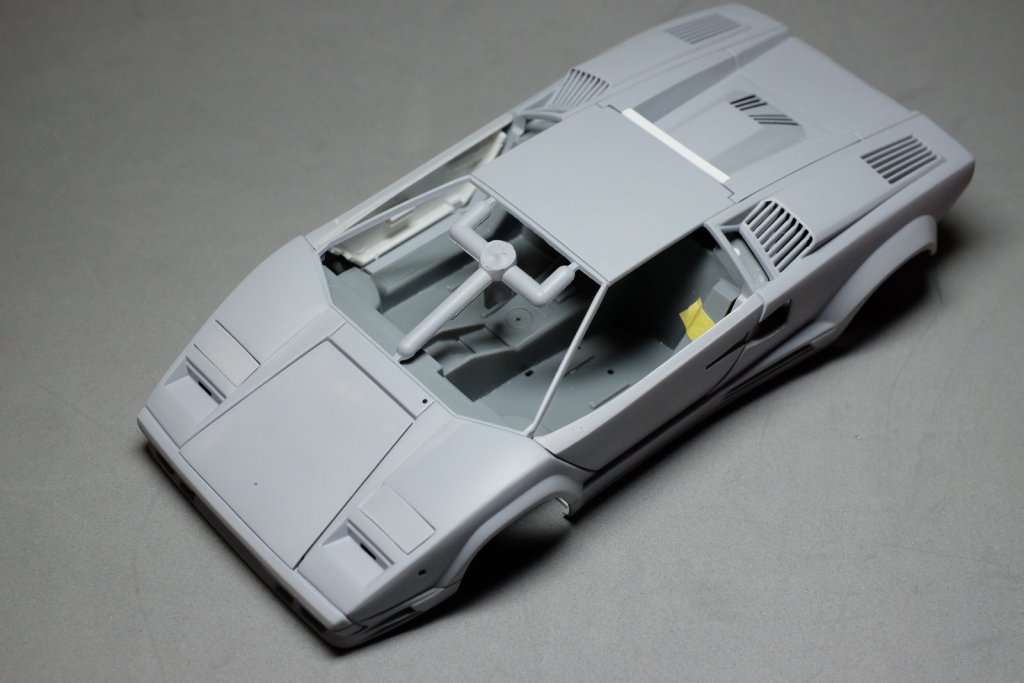

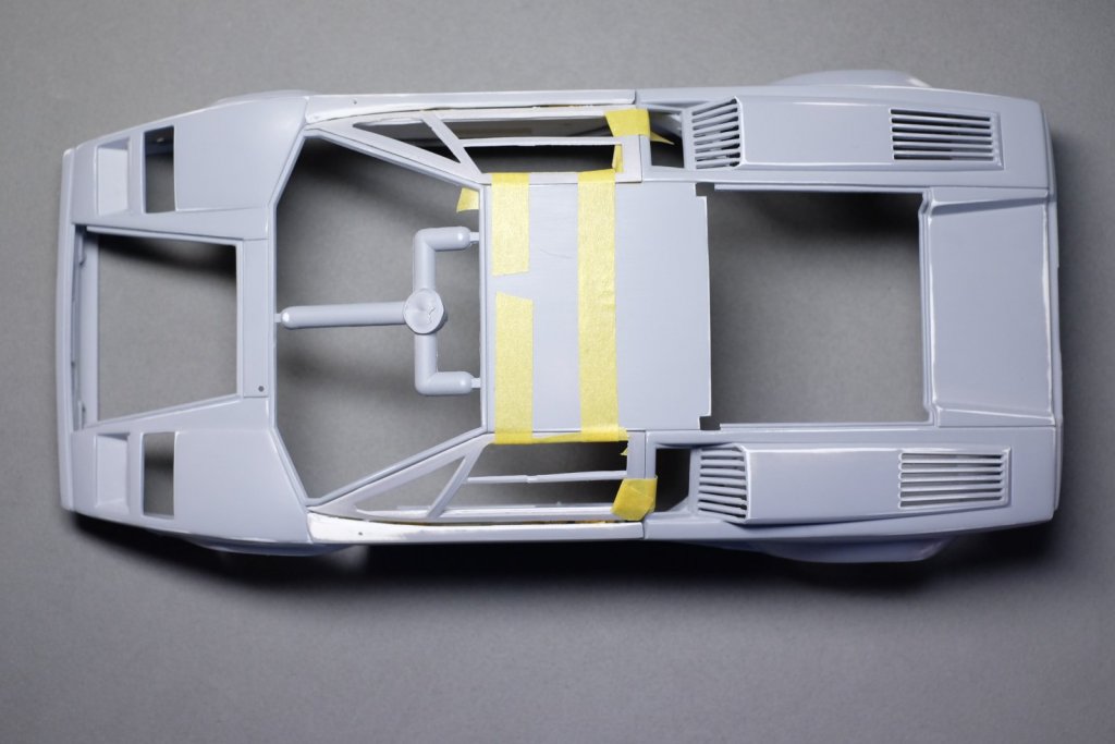

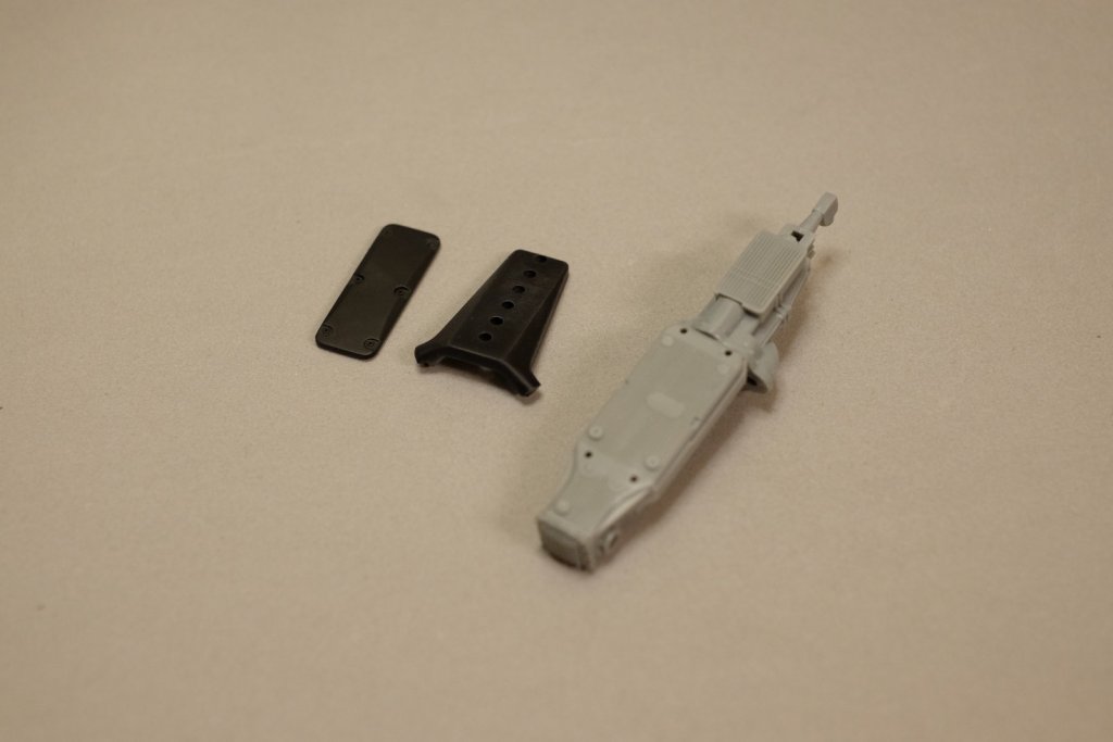

Популярный пост John Wick 4101 Опубликовано 4 Dec 2019, 21:52:15 Автор Популярный пост Жалоба Поделиться Опубликовано 4 Dec 2019, 21:52:15 Добрый день, покажу прогресс за прошедшие недели. Собрал шасси вместе с подвеской, эти детали красятся в оттенки черного. Проточил отверстия в заднем бампере и приклеил трубочки - направляющие для последующего монтажа (на корпусе приклеил ответные штырьки) Вырезал пластиковую имитацию решетки и вклеил травленую сеточку. Эта деталь устанавливается между кормой и задним бампером. Поработал с корпусом, просверлил отверстия для магнитов в порогах, вырезал окошко, со стороны водителя, для рукояток открывания капота и багажника, которые вклею после покраски кузова. Кузов с салоном и шасси. Временно закрепил открывающиеся элементы, что думаете насчет щелей - не большие ли? Начал собирать тормозные диски, приклеил полоски тонкого пластика в районе суппортов, так как производитель оставил эти места открытыми. В любом случае, через диски будет видно по минимуму. В наборе дан детализированный двигатель с коробкой, было жалко "прятать" его под капотом. Поэтому решил сделать смоляную копию и оставить его внутри, а китовый поставить на подставку, идущую в наборе. Прикинул насколько виден двигатель при открытом капоте. Следующий этап - грунтовка и продолжение работы над кузовом. 15 Ссылка на сообщение Поделиться на другие сайты
Tolibass 7400 Опубликовано 5 Dec 2019, 05:50:00 Жалоба Поделиться Опубликовано 5 Dec 2019, 05:50:00 @John Wick Рома классно! А магниты уже куплены? Зазоры не большие, ещё будет краска. и лак а они дадут небольшую толщину. С двигателем хороший вариант . Пластик на суппортах, не будет мешать диску. Ссылка на сообщение Поделиться на другие сайты
Scale Motorsport 1050 Опубликовано 5 Dec 2019, 07:17:03 Жалоба Поделиться Опубликовано 5 Dec 2019, 07:17:03 @John Wick тоже думаю, что с зазорами всё ок! Как сказал Толя, краска и лак как раз скроют щели и будет нормальная расшивка в этих местах. Обновление очень интересное! 1 Ссылка на сообщение Поделиться на другие сайты

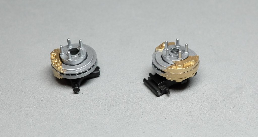

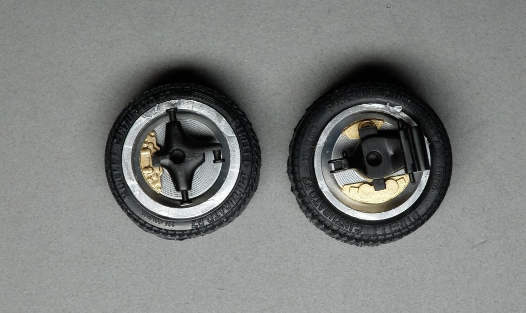

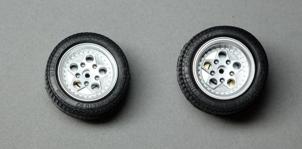

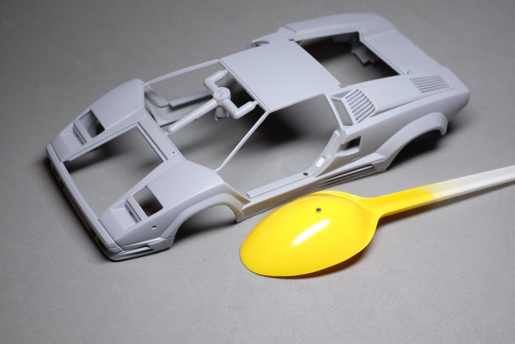

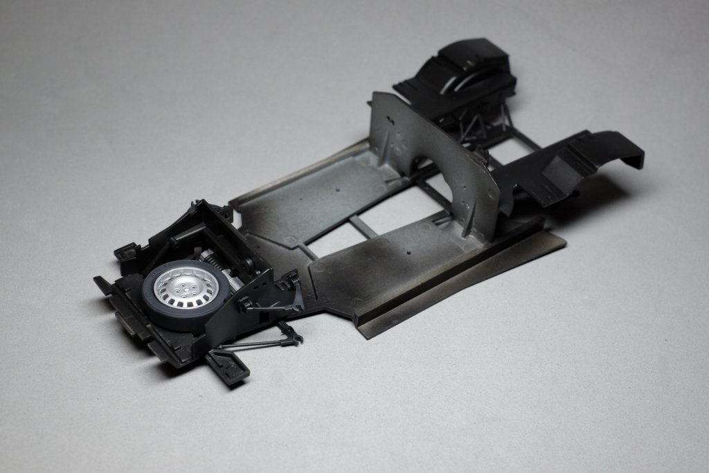

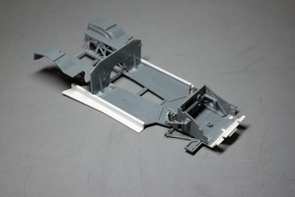

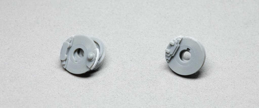

Популярный пост John Wick 4101 Опубликовано 5 Dec 2019, 21:44:30 Автор Популярный пост Жалоба Поделиться Опубликовано 5 Dec 2019, 21:44:30 Покрасил двигатели и шасси, использовал черный грунт Ганза и краску LP-11 (серебро). Дополнил слитой краской TS-82. Для тормозов использовал ту же химию, плюс эмаль золото от Testors. Ничего не склеено, только приложил. Сквозь отверстия в дисках, почти ничего не видно. 15 hours ago, Tolibass said: @John Wick Рома классно! А магниты уже куплены? Зазоры не большие, ещё будет краска. и лак а они дадут небольшую толщину. С двигателем хороший вариант . Пластик на суппортах, не будет мешать диску. Толя, магниты куплены: круглые 2х1 мм, заодно покажу цвет - TS-47. Пластик на супортах не мешает диску - остается место. 14 Ссылка на сообщение Поделиться на другие сайты

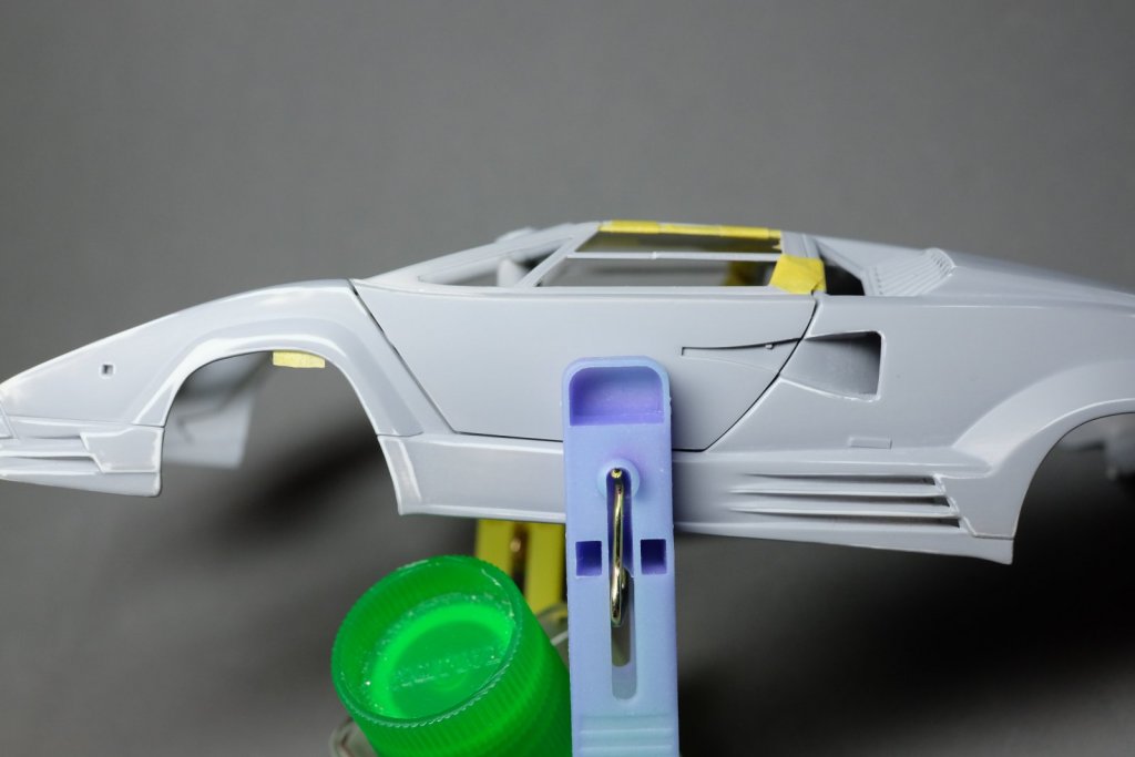

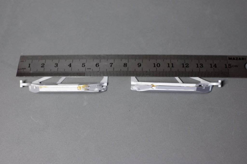

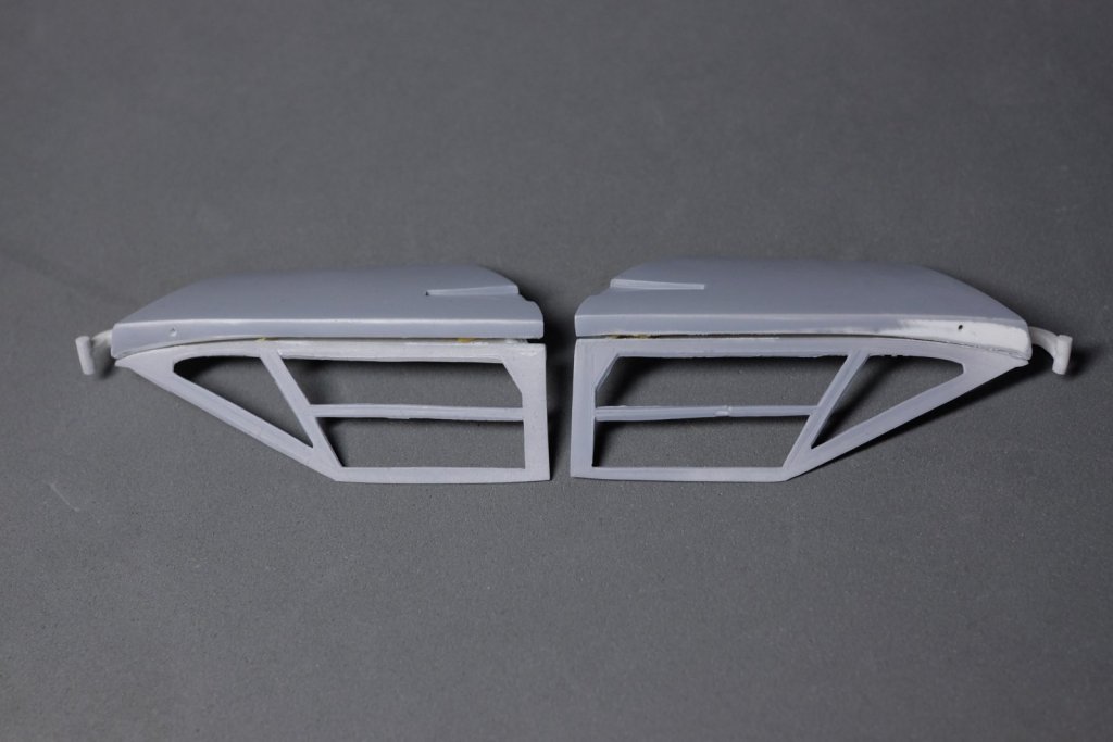

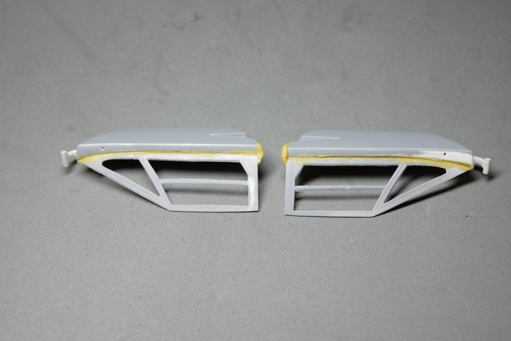

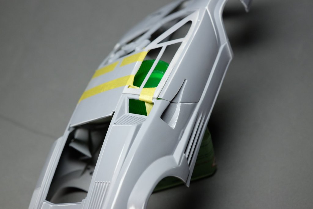

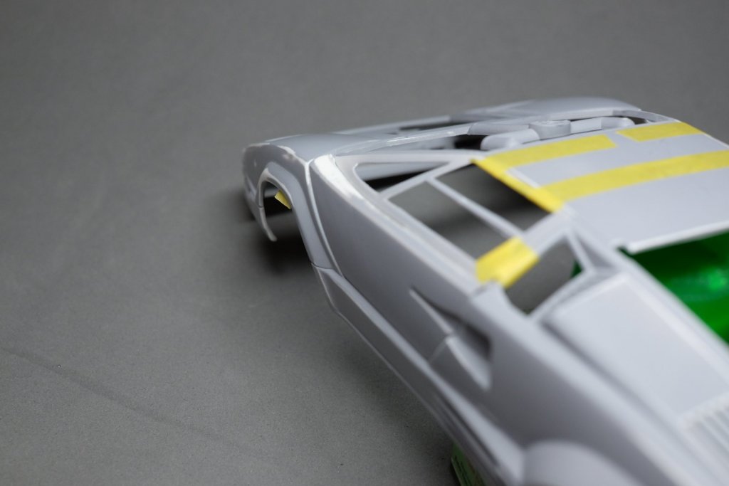

John Wick 4101 Опубликовано 6 Dec 2019, 22:00:00 Автор Жалоба Поделиться Опубликовано 6 Dec 2019, 22:00:00 Чтобы перейти к покраске кузова - надо собрать двери. Они состоят из трех деталей - основная рамка и внутренняя и внешняя панели. С внешними панелями возникла проблема - если их приклеить к рамке - то получается отклонение от внешних обводов, если подогнать под внешнюю - щели. Пока есть идея - зафиксировать рамки и внешние панели в нужных положениях, проложить Epoxy Putty, зафиксировав зазор и той же эпоксидкой заделать щели. Нашел пару прототипов для деталей: https://rmsothebys.com/en/auctions/pa18/paris/lots/r0084-1991-lamborghini-countach-25th-anniversary/634972 https://rmsothebys.com/en/auctions/tv16/duemila-ruote/lots/r1013-1989-lamborghini-countach-25th-anniversario/405601 4 Ссылка на сообщение Поделиться на другие сайты
Tolibass 7400 Опубликовано 6 Dec 2019, 22:21:16 Жалоба Поделиться Опубликовано 6 Dec 2019, 22:21:16 Ого проблемка, вот это лажа с дверями. Может стоит их заклеить и всё. Ссылка на сообщение Поделиться на другие сайты
John Wick 4101 Опубликовано 6 Dec 2019, 22:58:57 Автор Жалоба Поделиться Опубликовано 6 Dec 2019, 22:58:57 33 minutes ago, Tolibass said: Ого проблемка, вот это лажа с дверями. Может стоит их заклеить и всё. Даже если заклеить, то надо избавляться от щелей и выводить правильную форму стыка панели с дверной рамой, и прорезать новую расшивку. Мне кажется, это будет проще сделать на отделенных дверях. Ссылка на сообщение Поделиться на другие сайты

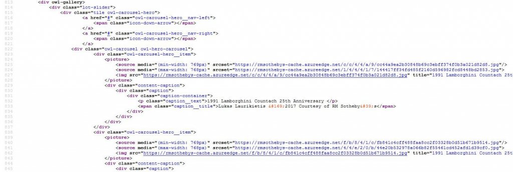

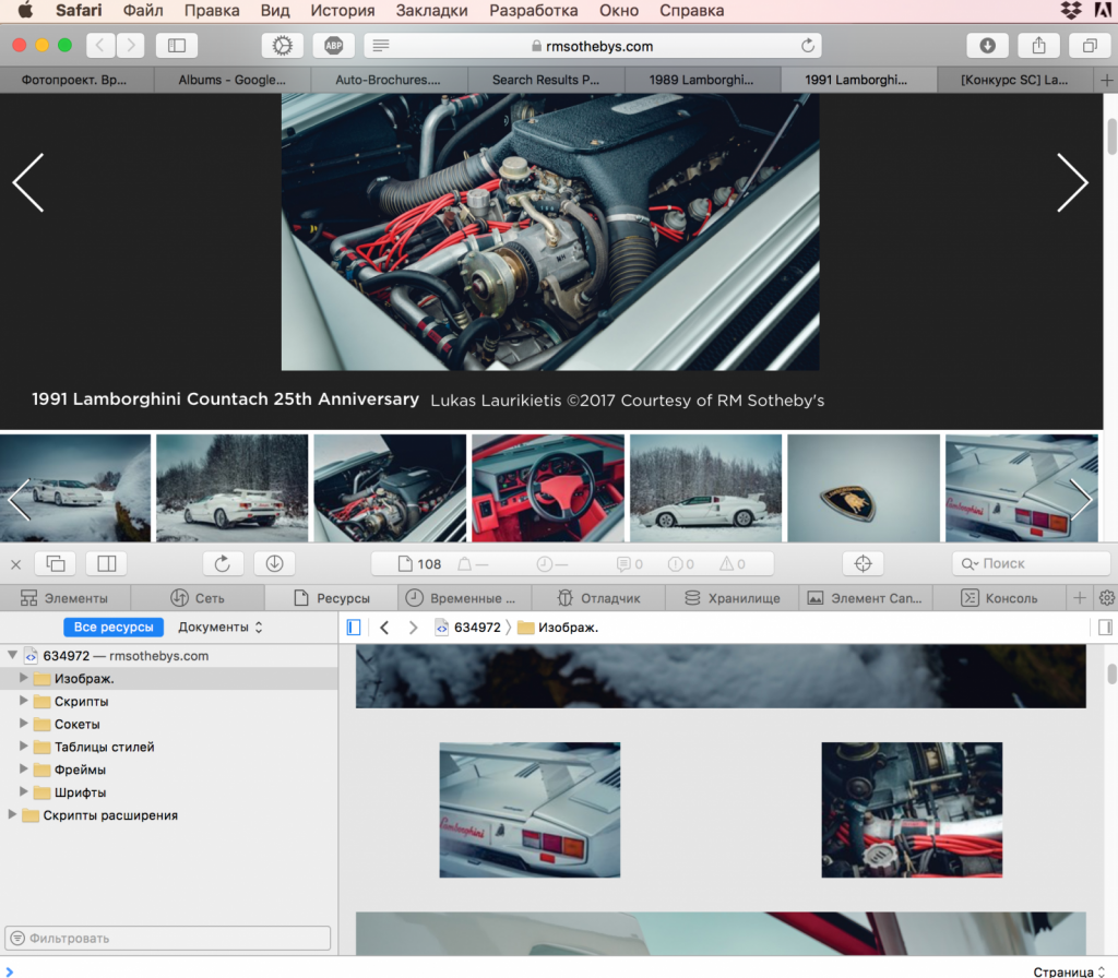

PETERSON 10181 Опубликовано 7 Dec 2019, 00:40:13 Жалоба Поделиться Опубликовано 7 Dec 2019, 00:40:13 Я сразу говорил В 13.10.2019 в 13:15, PETERSON сказал: Серия Энтузиаст не самая простая в плане сборки Именно по причине того, что всё приходится подгонять. Если интересно, могу подсказать, как сохранить фотографии с сайта rmsothebys.com Ссылка на сообщение Поделиться на другие сайты
John Wick 4101 Опубликовано 7 Dec 2019, 08:20:06 Автор Жалоба Поделиться Опубликовано 7 Dec 2019, 08:20:06 (изменено) 7 hours ago, PETERSON said: Я сразу говорил Именно по причине того, что всё приходится подгонять. Если интересно, могу подсказать, как сохранить фотографии с сайта rmsothebys.com Я примерил основные детали, таких щелей не было. Пока только толкатели беспокоили. Я заметил, что не сохраняются фотографии обычным способом через контекстное меню. И вы натолкнули на мысль. Попробовал ее в Safari, включил отображение ресурсов и в папке Изображения, все картинки доступны. Потом перетащил картинку уже в папку на рабочем столе. Подозреваю, что для других браузеров нужно включить отображение кода страницы. Изменено 7 Dec 2019, 08:23:12 пользователем John Wick 1 Ссылка на сообщение Поделиться на другие сайты
PETERSON 10181 Опубликовано 7 Dec 2019, 09:29:35 Жалоба Поделиться Опубликовано 7 Dec 2019, 09:29:35 58 минут назад, John Wick сказал: нужно включить отображение кода страницы Точно. У меня Mozilla, и в ней нужно зайти в настройки, выбрать "Веб-разработка", затем "Исходный код страницы" и найти в появившемся коде строки, которые выглядят как 827-я на этом изображении. Подчёркнутый текст - это и есть ссылки на полноразмерные фотографии. 2 Ссылка на сообщение Поделиться на другие сайты

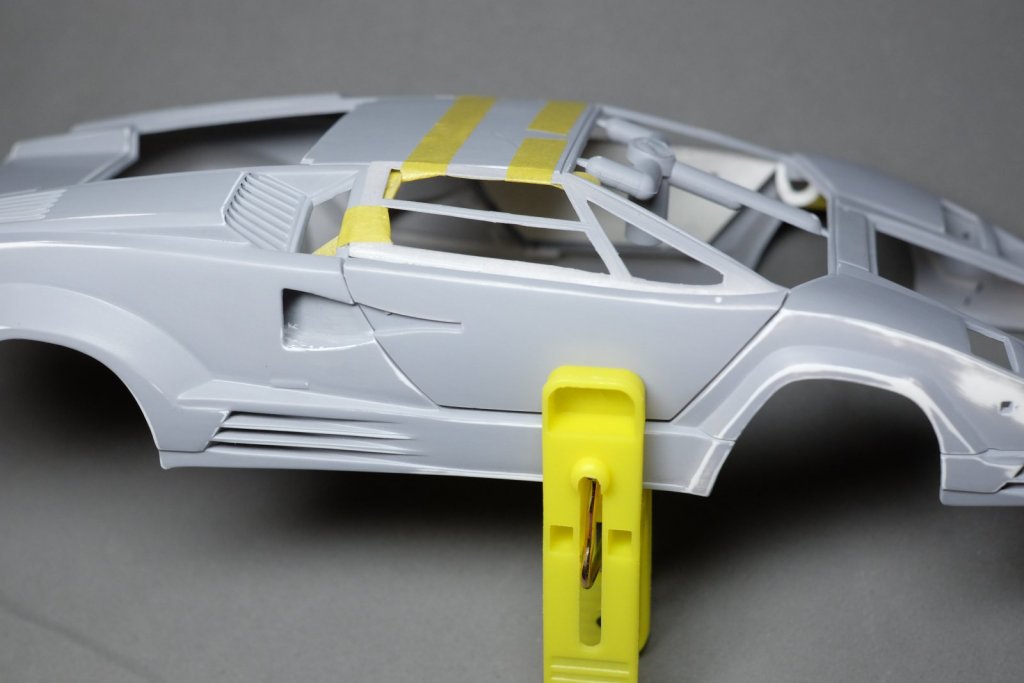

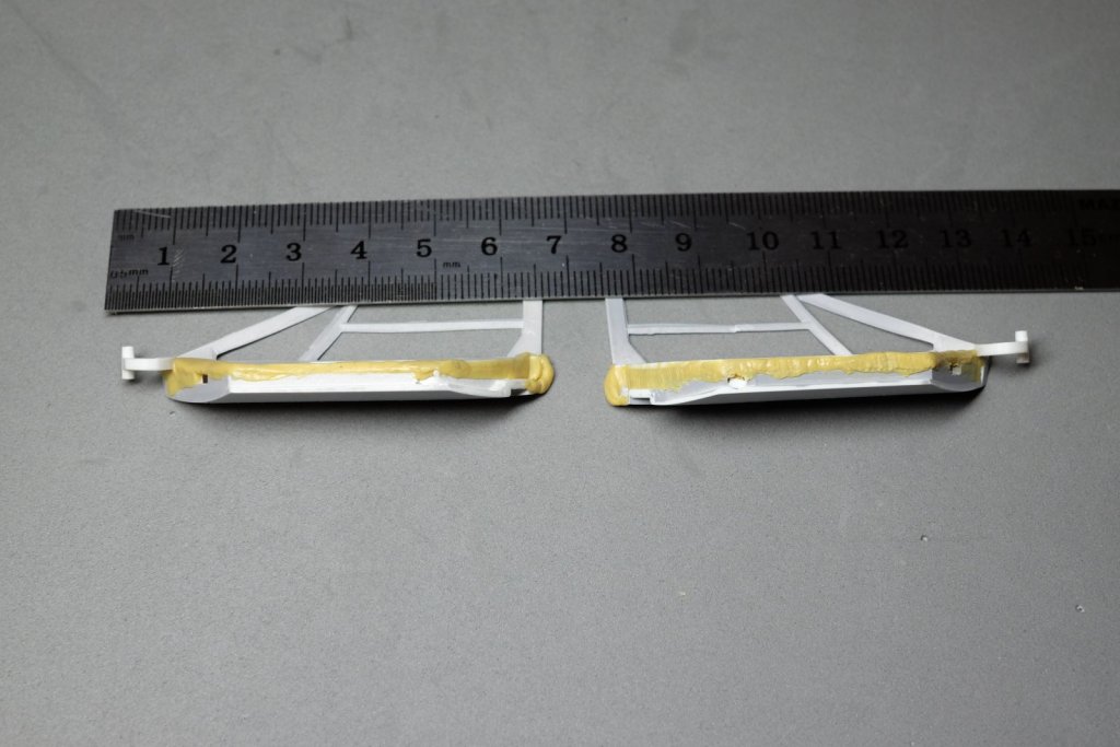

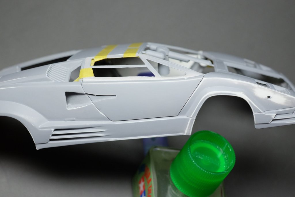

Популярный пост John Wick 4101 Опубликовано 7 Dec 2019, 22:14:32 Автор Популярный пост Жалоба Поделиться Опубликовано 7 Dec 2019, 22:14:32 Приклеил внешние панели дверей к рамкам с помощью Epoxy Putty. Заделал щели и сформировал, по возможности, дверной рельеф по периметру. Пока шпаклевка сохнет, позже выведу форму. 10 Ссылка на сообщение Поделиться на другие сайты
Tolibass 7400 Опубликовано 7 Dec 2019, 22:23:13 Жалоба Поделиться Опубликовано 7 Dec 2019, 22:23:13 Очень интересно посмотреть на конечный результат. Ссылка на сообщение Поделиться на другие сайты
