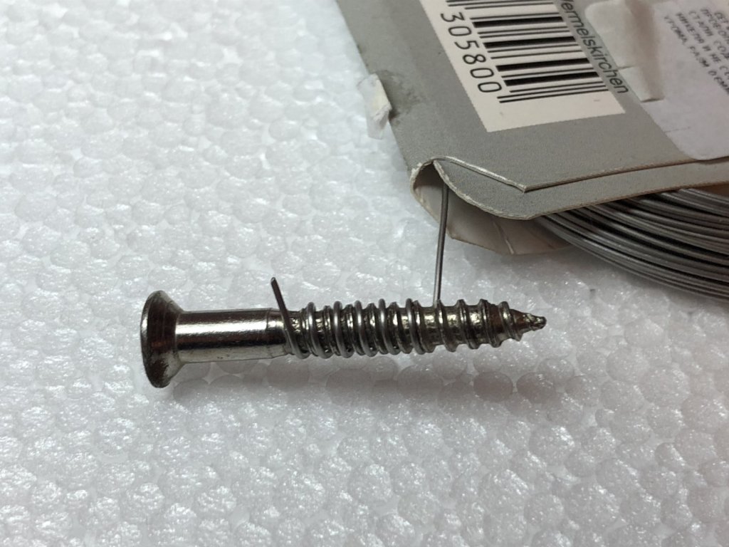

PETERSON 10136 Опубликовано 19 Jun 2020, 16:07:44 Жалоба Поделиться Опубликовано 19 Jun 2020, 16:07:44 23 часа назад, 4auka сказал: Не могу понять что не нравится Такие пружины хорошо подойдут для железнодорожного вагона. У Авентадора задняя пружина имеет восемь видимых витков (плюс поджатые витки на концах). Диаметр проволоки, судя вот по этой фотографии, равен примерно 0,27 от диаметра корпуса амортизатора. И обрати внимание, что проволоку нужно накручивать по правилу правой руки (как на шурупе). И вообще, зачем изобретать велосипед? Ещё и принтер покупать? Есть прекрасный набор дополнений от HD. Там есть и амортизаторы, и пружины, и опоры. Всё сделано очень качественно. http://www.hobbydesign.com.cn/photos.jsp?pid=8&id=84&cid=350 Ссылка на сообщение Поделиться на другие сайты
4auka 2808 Опубликовано 19 Jun 2020, 17:06:16 Автор Жалоба Поделиться Опубликовано 19 Jun 2020, 17:06:16 55 минут назад, PETERSON сказал: Есть прекрасный набор дополнений от HD. Там есть и амортизаторы, и пружины, и опоры. Всё сделано очень качественно. http://www.hobbydesign.com.cn/photos.jsp?pid=8&id=84&cid=350 Но да, но нет набора такого нет у меня и по этому обойдусь подручными средствами и руками, какие имею проволка 0,3 точно есть. Спасибо большое за ответ. Попробую своять что то похожее на оригинал ещё разок. Ссылка на сообщение Поделиться на другие сайты
PETERSON 10136 Опубликовано 19 Jun 2020, 17:43:26 Жалоба Поделиться Опубликовано 19 Jun 2020, 17:43:26 31 минуту назад, 4auka сказал: проволка 0,3 При чём здесь проволока 0,3 мм? Я написал 0,27 от диаметра амортизатора. У тебя что, амортизатор имеет диаметр 1,1 мм? Нужно умножить диаметр корпуса амортизатора на 0,27, и получишь диаметр проволоки. Допустим, амортизатор 2,5 мм (это так, навскидку). Тогда диаметр проволоки должен быть 2,5*0,27=0,675 мм. Как вернусь домой с работы, могу измерить, какой диаметр в наборе HD. У меня есть этот набор. 2 Ссылка на сообщение Поделиться на другие сайты
Balu26 486 Опубликовано 19 Jun 2020, 19:28:46 Жалоба Поделиться Опубликовано 19 Jun 2020, 19:28:46 2 часа назад, 4auka сказал: Но да, но нет набора такого нет у меня и по этому обойдусь подручными средствами и руками, какие имею проволка 0,3 точно есть. Спасибо большое за ответ. Попробую своять что то похожее на оригинал ещё разок. Антон, спроси у Саши Пшеничного я недавно у него брал ТЫЦ Ссылка на сообщение Поделиться на другие сайты

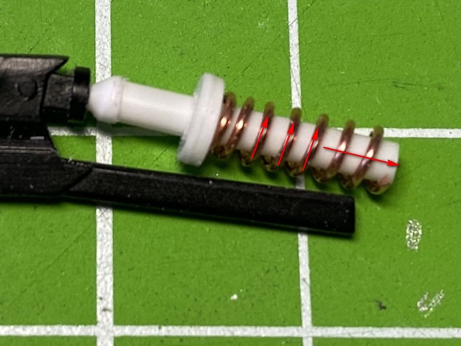

PETERSON 10136 Опубликовано 21 Jun 2020, 16:25:47 Жалоба Поделиться Опубликовано 21 Jun 2020, 16:25:47 В 20.06.2020 в 15:55, 4auka сказал: накрутил новые в «правильную» сторону Антон, у меня нет слов, одни буквы. Правильное направление - правило правой руки, или правило буравчика. Большой палец показывает направление движения, а остальные пальцы - в какую сторону крутить. У тебя снова намотано в противоположную сторону, по правилу левой руки. Самый простой способ - взять шуруп подходящего диаметра и накрутить на него проволоку. 2 Ссылка на сообщение Поделиться на другие сайты
4auka 2808 Опубликовано 21 Jun 2020, 17:50:37 Автор Жалоба Поделиться Опубликовано 21 Jun 2020, 17:50:37 (изменено) Миш, последнее предложение моего поста звучало так «новые пружины, накрученные в «правую» сторону изготовлены, Но на фото не они». Если изъяснился не правильно - извинтеляйте Изменено 21 Jun 2020, 17:52:31 пользователем 4auka Ссылка на сообщение Поделиться на другие сайты
