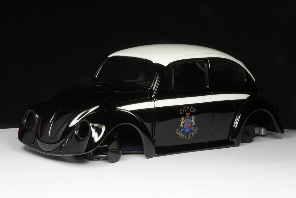

Популярный пост PETERSON 10118 Опубликовано 8 Feb 2020, 20:28:36 Автор Популярный пост Жалоба Поделиться Опубликовано 8 Feb 2020, 20:28:36 (изменено) @RBPencil Вот. Сбоку не так красиво. Надеюсь, трёх слоёв лака мне хватит, чтобы вывести ступеньки на границе цветов и вокруг декали. Люстру можно разглядеть в передней части заднего крыла и в передней части переднего. Изменено 8 Feb 2020, 20:30:03 пользователем PETERSON 7 Ссылка на сообщение Поделиться на другие сайты
RBPencil 2653 Опубликовано 9 Feb 2020, 14:50:09 Жалоба Поделиться Опубликовано 9 Feb 2020, 14:50:09 Честно ступеньку на границе цветов особо и не увидел. А вот на деке есть, наверно она толстая сама по себе Ссылка на сообщение Поделиться на другие сайты

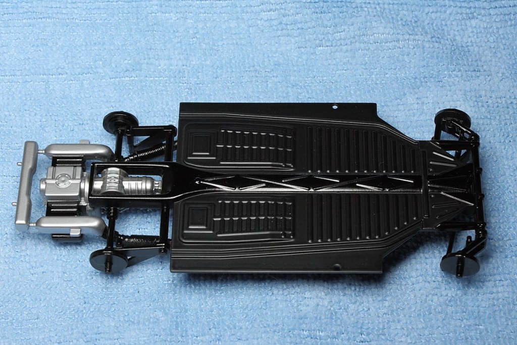

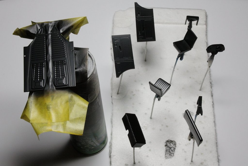

Популярный пост PETERSON 10118 Опубликовано 9 Feb 2020, 18:58:42 Автор Популярный пост Жалоба Поделиться Опубликовано 9 Feb 2020, 18:58:42 4 часа назад, RBPencil сказал: ступеньку на границе цветов особо и не увидел Я её шлифанул перед тем, как положить лак. К тому же, она находится на плечевой линии и совпадает с бликами на кузове. Тем временем, продолжаю красить. Сегодня маскировал и красил платформу в серебро и чёрный полумат. Заодно задул в полумат основные интерьерные детали. Вот, что получается. Пока не решил, пачкать или оставить новым? 10 Ссылка на сообщение Поделиться на другие сайты

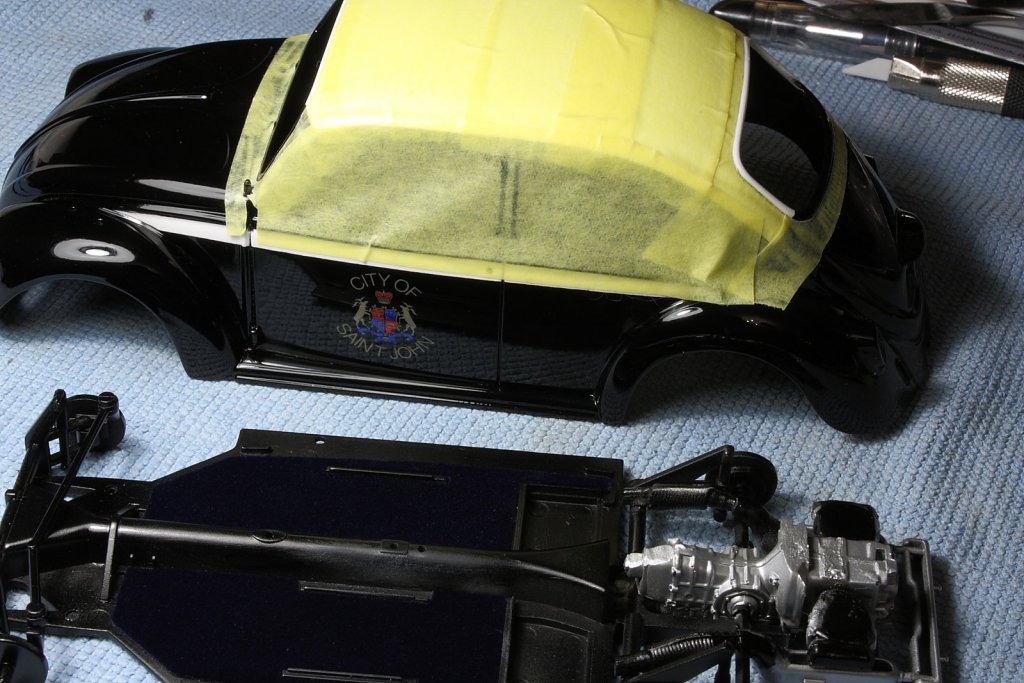

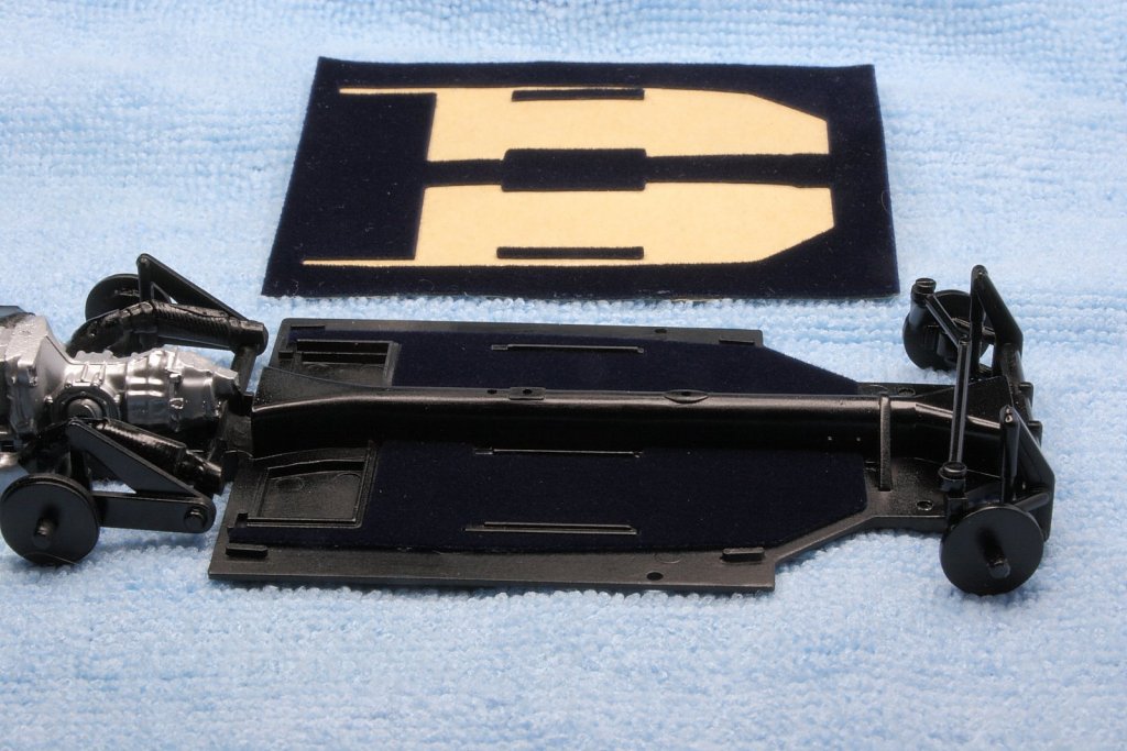

Популярный пост PETERSON 10118 Опубликовано 9 Feb 2020, 23:40:04 Автор Популярный пост Жалоба Поделиться Опубликовано 9 Feb 2020, 23:40:04 В наборе давался самоклеящийся флокированный коврик на мягкой основе общей толщиной 1 мм. Впервые встречаю такой прикольный толстый ковёр. Жаль, что он тёмно-синего цвета, а не чёрного. 6 Ссылка на сообщение Поделиться на другие сайты

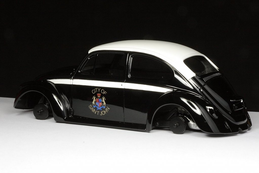

Популярный пост PETERSON 10118 Опубликовано 13 Feb 2020, 01:07:49 Автор Популярный пост Жалоба Поделиться Опубликовано 13 Feb 2020, 01:07:49 Пропёк кузов в камере в течение 16,5 часов при температуре 50 градусов. Старый лак никак не хотел твердеть. Отполировал бока и крышу. 18 Ссылка на сообщение Поделиться на другие сайты

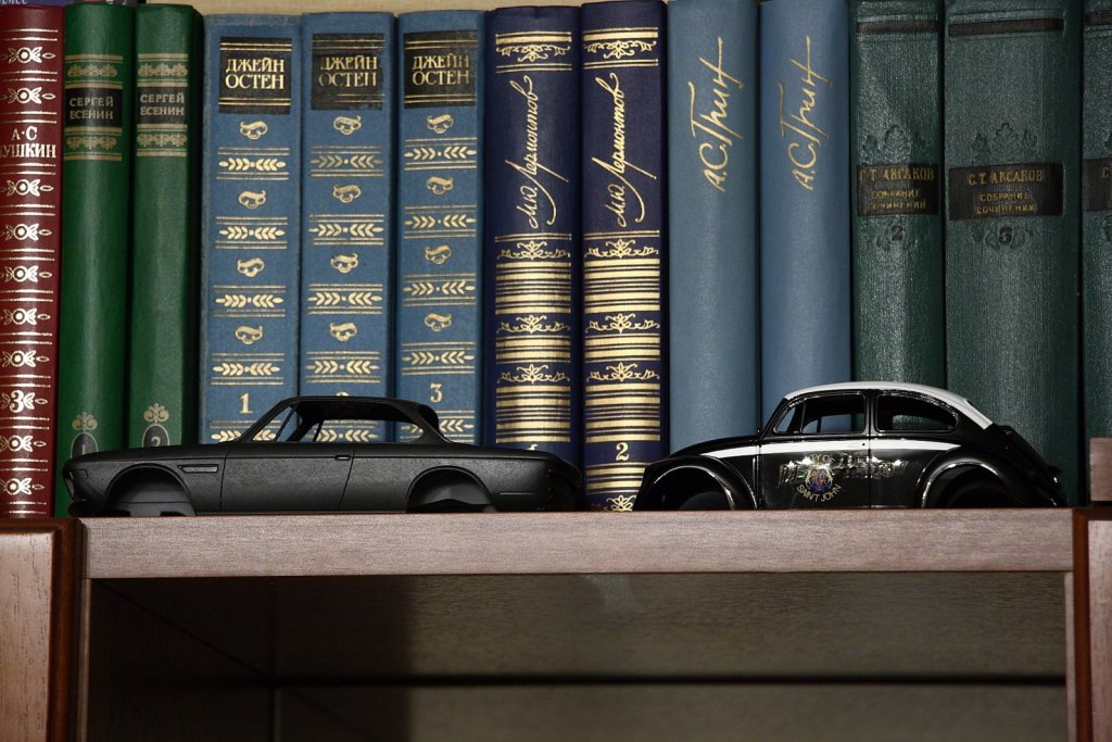

Популярный пост PETERSON 10118 Опубликовано 14 Feb 2020, 19:19:17 Автор Популярный пост Жалоба Поделиться Опубликовано 14 Feb 2020, 19:19:17 В 08.02.2020 в 22:38, RBPencil сказал: Шести рожковая люстра - это мещанство)))) Вот с боку посмотреть бы. Теперь можно посмотреть на люстру сбоку. 6 Ссылка на сообщение Поделиться на другие сайты
RBPencil 2653 Опубликовано 15 Feb 2020, 17:34:27 Жалоба Поделиться Опубликовано 15 Feb 2020, 17:34:27 22 часа назад, PETERSON сказал: Теперь можно посмотреть на люстру сбоку. У меня только Аксакова нет в таком издании. А так стандартная библиотека для нашего поколения))))... 1 Ссылка на сообщение Поделиться на другие сайты
PETERSON 10118 Опубликовано 16 Feb 2020, 11:11:22 Автор Жалоба Поделиться Опубликовано 16 Feb 2020, 11:11:22 17 часов назад, RBPencil сказал: У меня только Аксакова нет в таком издании Только сейчас обратил внимание, что первый том Аксакова стоит у меня справа. Непорядок! 1 Ссылка на сообщение Поделиться на другие сайты

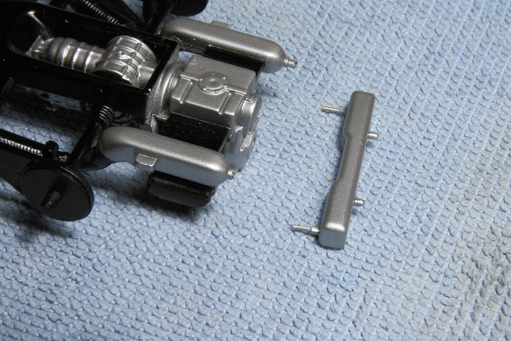

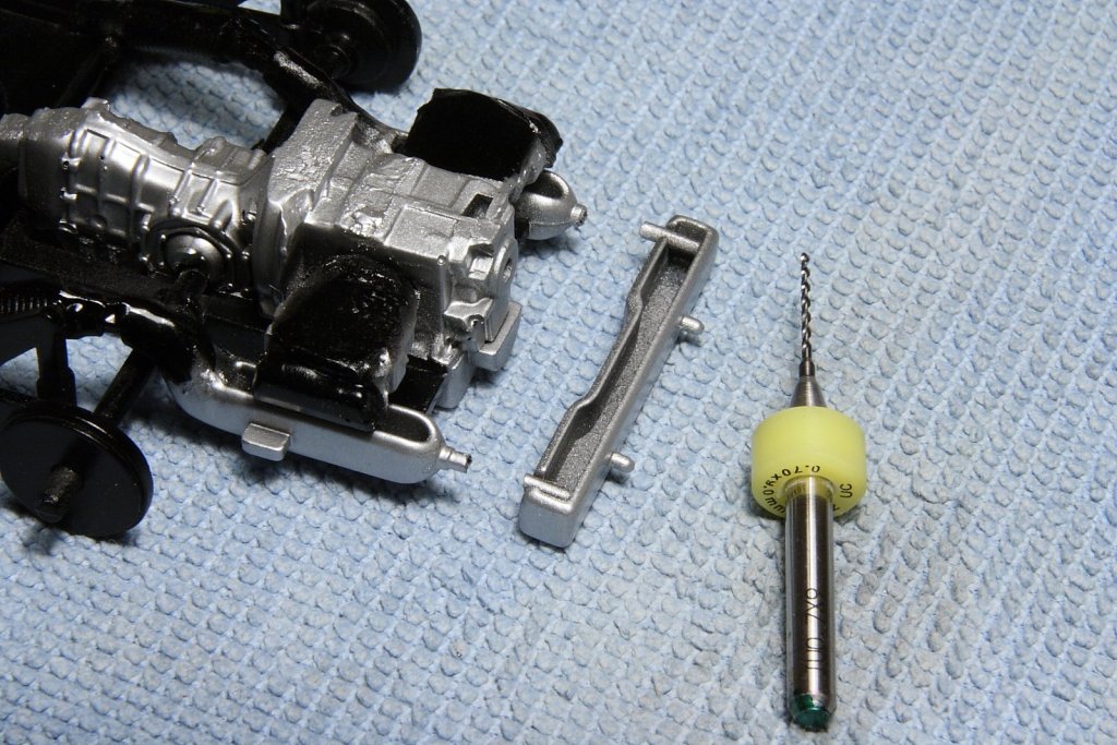

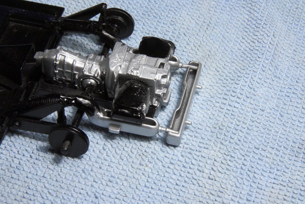

Популярный пост PETERSON 10118 Опубликовано 16 Feb 2020, 14:56:04 Автор Популярный пост Жалоба Поделиться Опубликовано 16 Feb 2020, 14:56:04 Небольшая беда приключилась в процессе сборки. Не знаю, когда это произошло, но вчера обнаружил глушитель, лежащий отдельно от платформы. На помощь пришёл мой любимый метод ремонта с помощью штифтов из стальной нержавеющей проволоки диаметром 0,6 мм и цианакрилатного клея Cosmo. И текущий статус работ. Подготавливаю к покраске уплотнителей. 11 Ссылка на сообщение Поделиться на другие сайты
RBPencil 2653 Опубликовано 16 Feb 2020, 15:56:22 Жалоба Поделиться Опубликовано 16 Feb 2020, 15:56:22 Я не понял, ты кистью их красить будешь? Просто как наклеен скотч на эту мысль натолкнул... Ссылка на сообщение Поделиться на другие сайты
PETERSON 10118 Опубликовано 16 Feb 2020, 16:01:04 Автор Жалоба Поделиться Опубликовано 16 Feb 2020, 16:01:04 @RBPencil Аэрографом, естественно. Я ещё подножки буду выклеивать скотчем. Процесс не закончен. 1 Ссылка на сообщение Поделиться на другие сайты

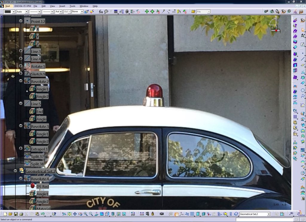

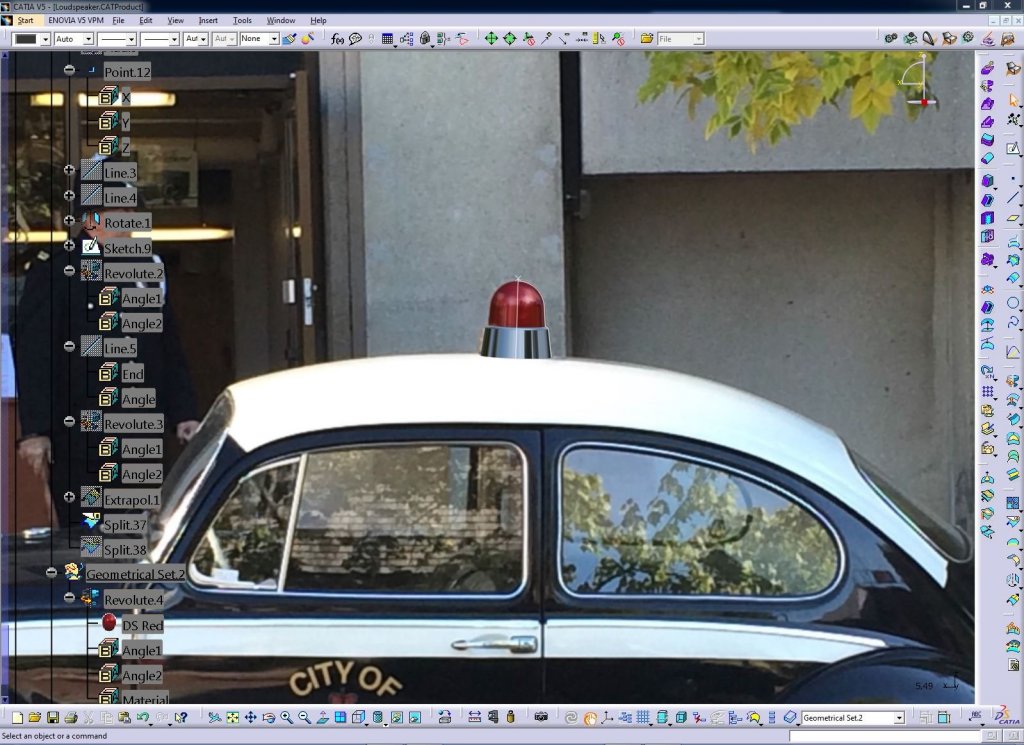

PETERSON 10118 Опубликовано 16 Feb 2020, 21:40:46 Автор Жалоба Поделиться Опубликовано 16 Feb 2020, 21:40:46 Пора бы заняться мигалкой. Строю, как всегда, по фотографии. Внешняя форма готова. Нужно будет подумать над внутрянкой. 2 Ссылка на сообщение Поделиться на другие сайты
MAXIM.GRK 97 Опубликовано 16 Feb 2020, 21:55:32 Жалоба Поделиться Опубликовано 16 Feb 2020, 21:55:32 Тут что-то нереальное происходит! С нетерпением жду финала! Ссылка на сообщение Поделиться на другие сайты
John Wick 4089 Опубликовано 16 Feb 2020, 22:23:29 Жалоба Поделиться Опубликовано 16 Feb 2020, 22:23:29 41 minutes ago, PETERSON said: Пора бы заняться мигалкой. Поделитесь, как будете делать прозрачную часть? Печатать отдельно и отливать из прозрачной смолы? Ссылка на сообщение Поделиться на другие сайты
PETERSON 10118 Опубликовано 16 Feb 2020, 22:32:43 Автор Жалоба Поделиться Опубликовано 16 Feb 2020, 22:32:43 @John Wick Выращу из прозрачного фотополимера. Ссылка на сообщение Поделиться на другие сайты
