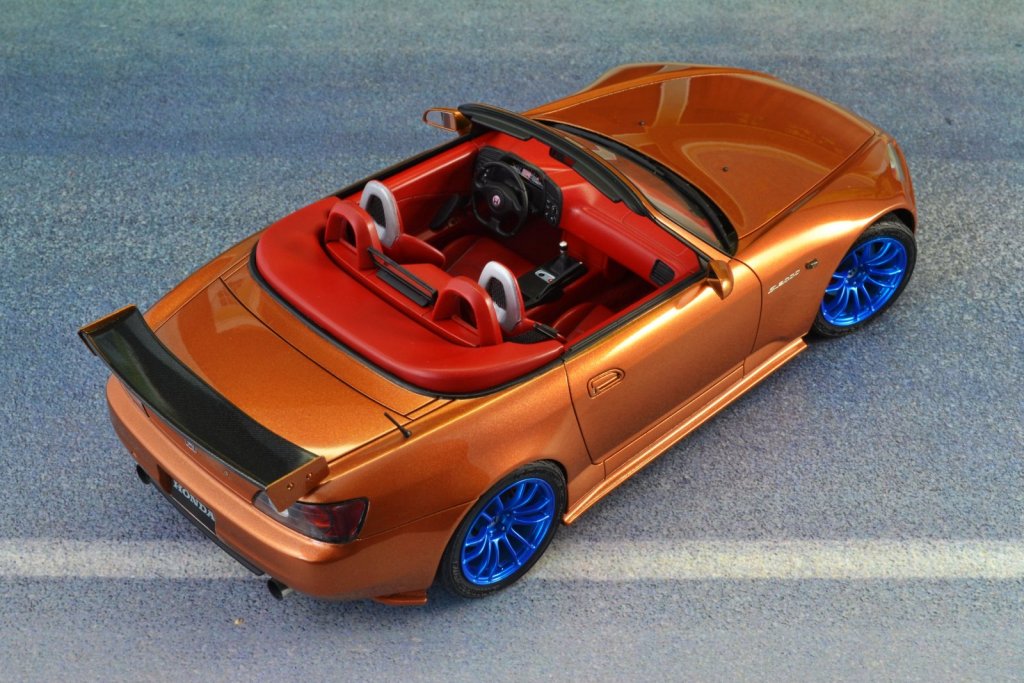

Популярный пост Мегакрис 846 Опубликовано 10 Feb 2020, 17:13:59 Популярный пост Жалоба Поделиться Опубликовано 10 Feb 2020, 17:13:59 Друзья, доброго времени суток. Хочу представить вам Honda s2000 от tamiya. Очень приятный набор в плане стыкуемости и неплохой детализации. Основной цвет tamiya lp-44 на чёрный грунт Mr. hobby 1500, покрыто лаком Mr. color GX 100. Ещё раз спасибо Никите ака @pozi.tiff , за присланное стёклышко фонаря, в замен утерянного. Приятного просмотра. 14 Ссылка на сообщение Поделиться на другие сайты
Tolibass 7403 Опубликовано 10 Feb 2020, 17:26:22 Жалоба Поделиться Опубликовано 10 Feb 2020, 17:26:22 Круто! Что то фон до боли знакомый. Лёш если можно ,честное и откровенное мнение про лак. 2 Ссылка на сообщение Поделиться на другие сайты
Мегакрис 846 Опубликовано 10 Feb 2020, 17:41:01 Автор Жалоба Поделиться Опубликовано 10 Feb 2020, 17:41:01 В 10.02.2020 в 17:26, Tolibass сказал: Круто! Что то фон до боли знакомый. Показать Да, уже где- то был. В этот раз решил фон в фото боксе попробовать снять. В 10.02.2020 в 17:26, Tolibass сказал: Лёш если можно ,честное и откровенное мнение про лак. Показать Как- то двояко. Наверное пока не приноровился с ним работать, всё время использовал 2к авто лак. Многие пишут, что прямо шлифовать не надо, прямо зеркало выходит, а у меня пока так не выходит, надо подбирать процент растворителя, давление, расстояние до модели. То что даёт очень усадку и перелить не возможно, это да, усадка большая, переливать не пробовал. Шлифуется относительно 2к лака- легко, ну это и понятно. Короче пока сам не попробуешь, не поймёшь. Думаю стоит попробовать. 2 Ссылка на сообщение Поделиться на другие сайты
Tolibass 7403 Опубликовано 10 Feb 2020, 17:44:17 Жалоба Поделиться Опубликовано 10 Feb 2020, 17:44:17 @Мегакрис Ну не знаю ,18 мл, одна баночка на модель. Это нитро лак? или акрил? Большой плюс в том что он однокомпонентный, лишнее можно слить обратно. Ссылка на сообщение Поделиться на другие сайты
Мегакрис 846 Опубликовано 10 Feb 2020, 17:51:16 Автор Жалоба Поделиться Опубликовано 10 Feb 2020, 17:51:16 @Tolibass Толя, он очень густой, кто- то советовал разводить его с растворителем 1 к 3, разводил выравнивающим ганзой, на модель ушло процентов 20. У меня обычной банки краски 10 мл., на две модели хватает. 1 Ссылка на сообщение Поделиться на другие сайты
Tolibass 7403 Опубликовано 10 Feb 2020, 17:53:34 Жалоба Поделиться Опубликовано 10 Feb 2020, 17:53:34 @Мегакрис Ого нормально! А можно фото чем разводил или полное название. Надо попробовать. А полируется как? Ссылка на сообщение Поделиться на другие сайты
Мегакрис 846 Опубликовано 10 Feb 2020, 17:58:02 Автор Жалоба Поделиться Опубликовано 10 Feb 2020, 17:58:02 (изменено) @Tolibass Я думаю с этой жидкостью ты знаком. Отличная вещь. Полируется легко, но всё- таки, как мне кажется 2к даёт большую глубину. Изменено 10 Feb 2020, 17:58:30 пользователем Мегакрис 1 Ссылка на сообщение Поделиться на другие сайты

Tolibass 7403 Опубликовано 10 Feb 2020, 18:05:22 Жалоба Поделиться Опубликовано 10 Feb 2020, 18:05:22 @Мегакрис Алексей спасибо! Нет с этой жидкостью не знаком, у нас её нет в продаже. Как и много другого. Про глубину спасибо, наверно это мне и нужно было услышать. Ссылка на сообщение Поделиться на другие сайты
Мегакрис 846 Опубликовано 10 Feb 2020, 18:09:02 Автор Жалоба Поделиться Опубликовано 10 Feb 2020, 18:09:02 @Tolibass Анатолий, не за что. 1 Ссылка на сообщение Поделиться на другие сайты
John Wick 3989 Опубликовано 10 Feb 2020, 18:11:45 Жалоба Поделиться Опубликовано 10 Feb 2020, 18:11:45 Алексей, а если сфотографировать рядом модель покрытую этим лаком и 2К? P.S. Думаю этот фон теперь будет часто попадаться)))) Ссылка на сообщение Поделиться на другие сайты
Мегакрис 846 Опубликовано 10 Feb 2020, 18:17:37 Автор Жалоба Поделиться Опубликовано 10 Feb 2020, 18:17:37 @John Wick Роман, в идеале надо покрывать одинаковую краску, желательно на одинаковом пластике, например на ложках. Про глубину, это лично моё мнение, может кто часто пользуется этим GX 100 поправят меня. Фон классный мне нравится, надо ещё других напечатать.)) 1 Ссылка на сообщение Поделиться на другие сайты
valek 1641 Опубликовано 10 Feb 2020, 18:29:59 Жалоба Поделиться Опубликовано 10 Feb 2020, 18:29:59 В 10.02.2020 в 17:58, Мегакрис сказал: 2к даёт большую глубину Показать Естественно! И больше блеск. Хондочка прикольная 1 Ссылка на сообщение Поделиться на другие сайты

Steps_555 496 Опубликовано 11 Feb 2020, 03:58:45 Жалоба Поделиться Опубликовано 11 Feb 2020, 03:58:45 В 10.02.2020 в 18:05, Tolibass сказал: @Мегакрис Алексей спасибо! Нет с этой жидкостью не знаком, у нас её нет в продаже. Как и много другого. Про глубину спасибо, наверно это мне и нужно было услышать. Показать Толя, я красил обычным 2к Duna 5000, хваленым зеро и gx 100. Про глубину скажу сразу, особых отличий я не заметил. В итоге отдал предпочтение ганзе, он дает большую усадку и переливы практически отсутствуют, а если образуются, всегда легко можно убрать. Если какие то огрехи в покраске, всегда легко можно подкрасить и тд, без боязни, что где то может пойти не так. Ну и полировка, 2к лак в большинстве случаев протирал всегда, от усердия, ганзу за все время только раз, но в лубом случае, выбор материалов зависит от удобства работы с ним. А 18 мл лака развожу 1 к 3 и получаю почти 60 мл лака, на три модели, если без фанатизма, хватает. 2 Ссылка на сообщение Поделиться на другие сайты
oper 922 Опубликовано 13 Feb 2020, 13:37:14 Жалоба Поделиться Опубликовано 13 Feb 2020, 13:37:14 В 10.02.2020 в 17:44, Tolibass сказал: @Мегакрис Ну не знаю ,18 мл, одна баночка на модель. Это нитро лак? или акрил? Большой плюс в том что он однокомпонентный, лишнее можно слить обратно. Показать Это акрил-уратановый лак, теоретически такой тип лаков более твердый, чем обычные нитро и акрилы. 1 Ссылка на сообщение Поделиться на другие сайты
