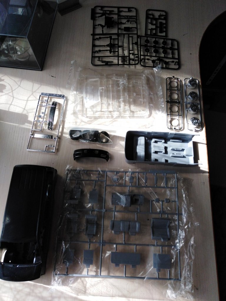

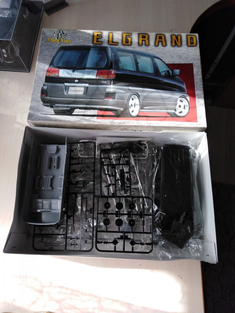

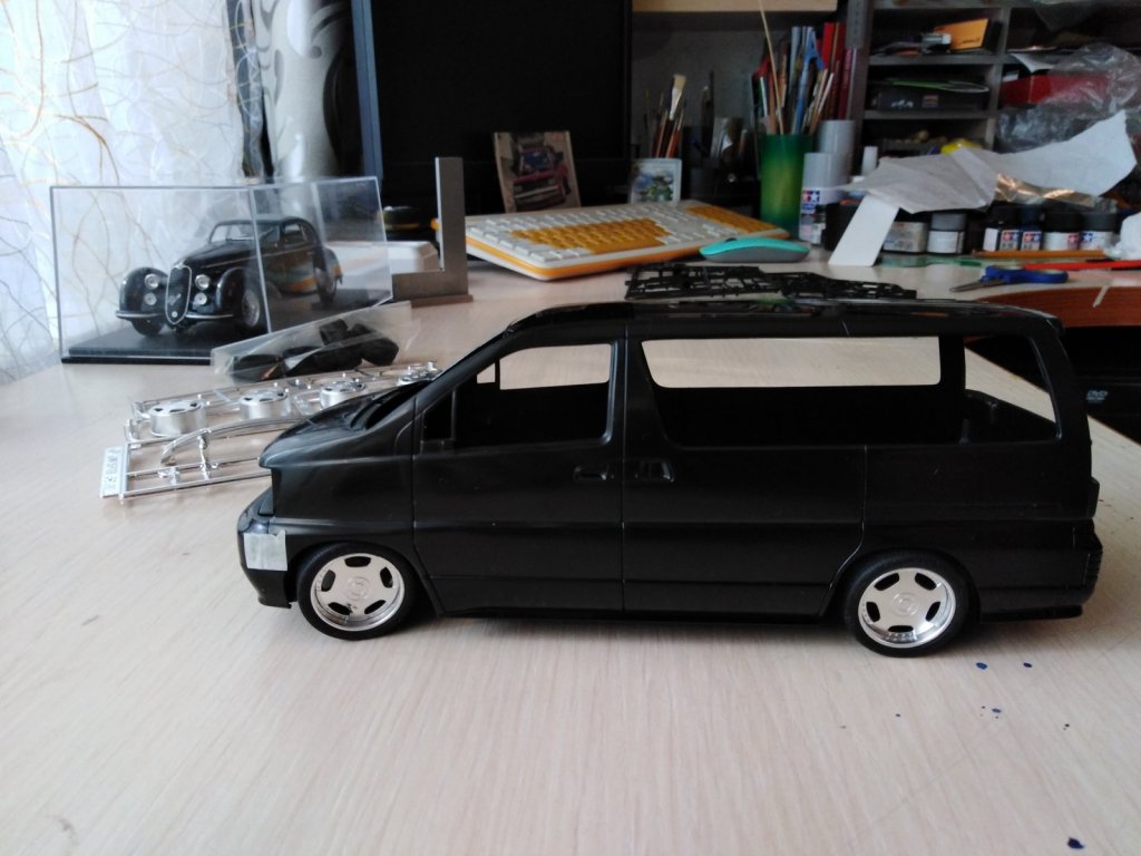

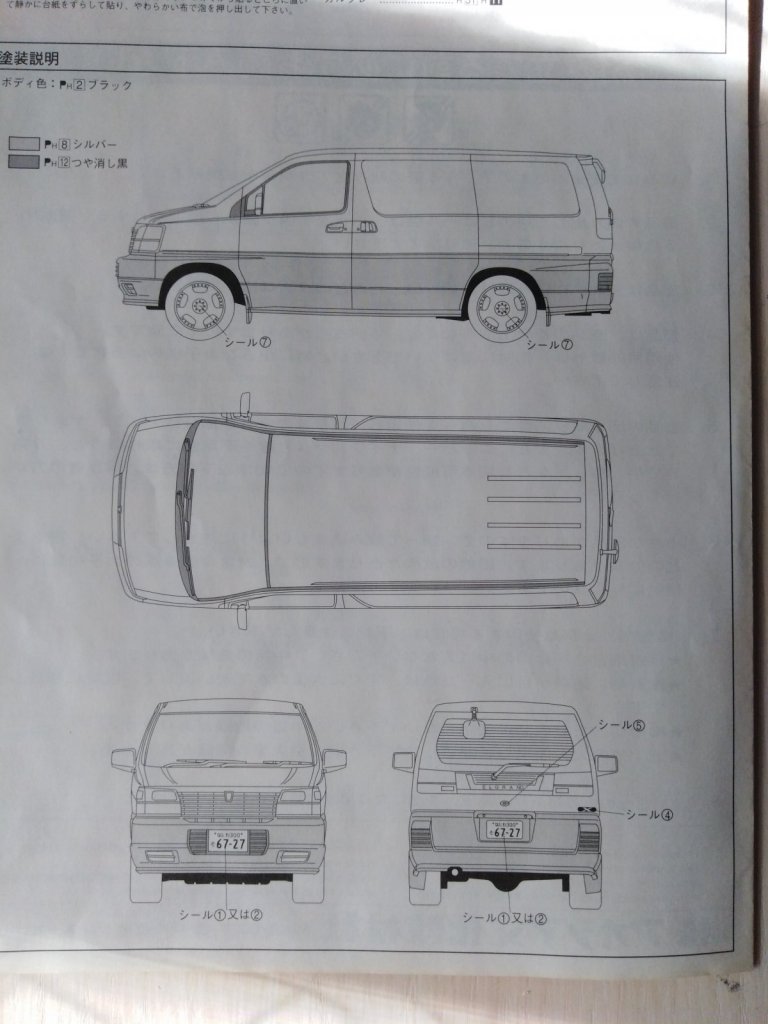

Популярный пост BugattiN 857 Опубликовано 27 Jun 2020, 08:58:53 Популярный пост Жалоба Поделиться Опубликовано 27 Jun 2020, 08:58:53 Приветствую Сообщество! Заявлюсь со своим проектом, скорее для массовки. Модель без движка, что должно ускорить процесс.Главное для меня, озвучить идею, а то они летают, летают в воздухе...Глядь, кто-то и сделал уже! Исходник- симпатичный Ниссан Эльгранд (спасибо Валере Тимофееву). Будем делать Эль Грандино! 6 Ссылка на сообщение Поделиться на другие сайты

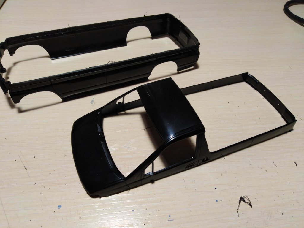

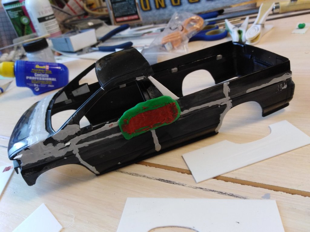

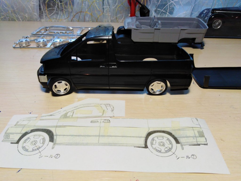

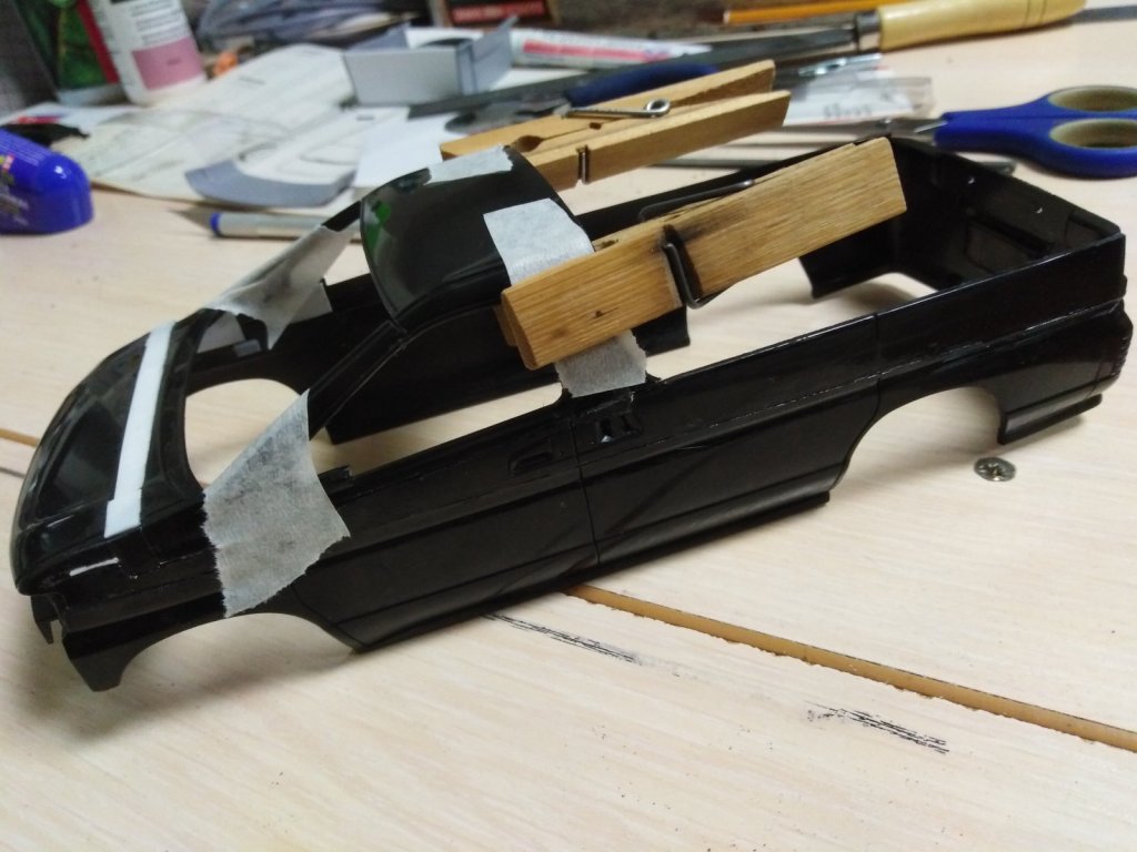

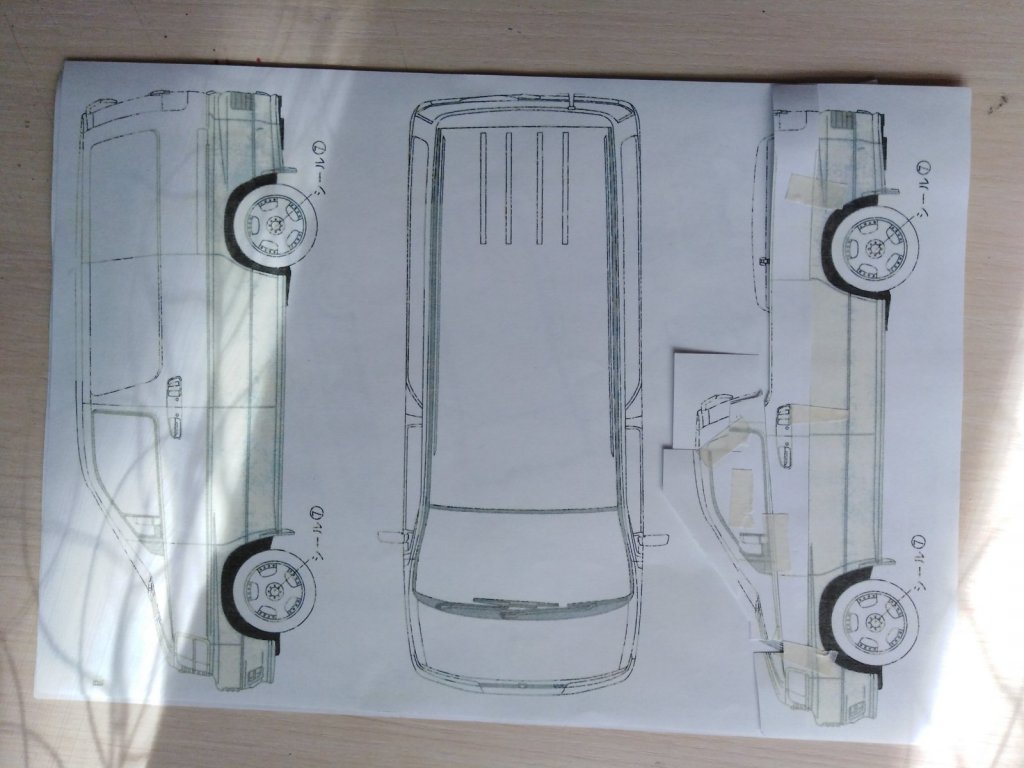

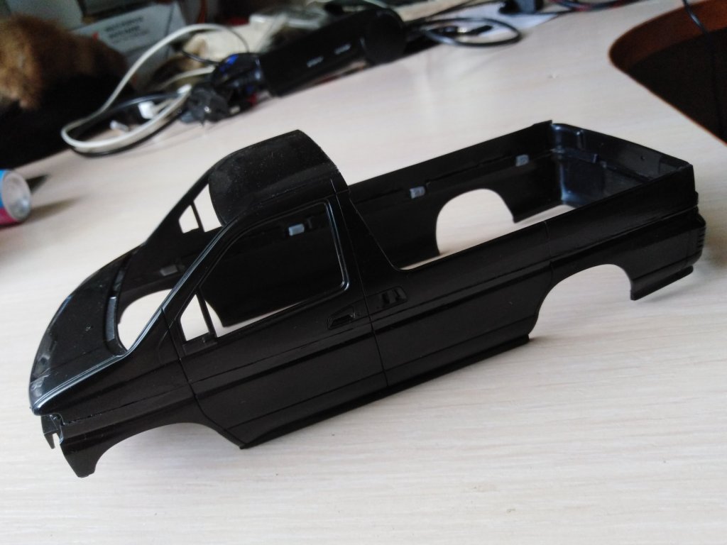

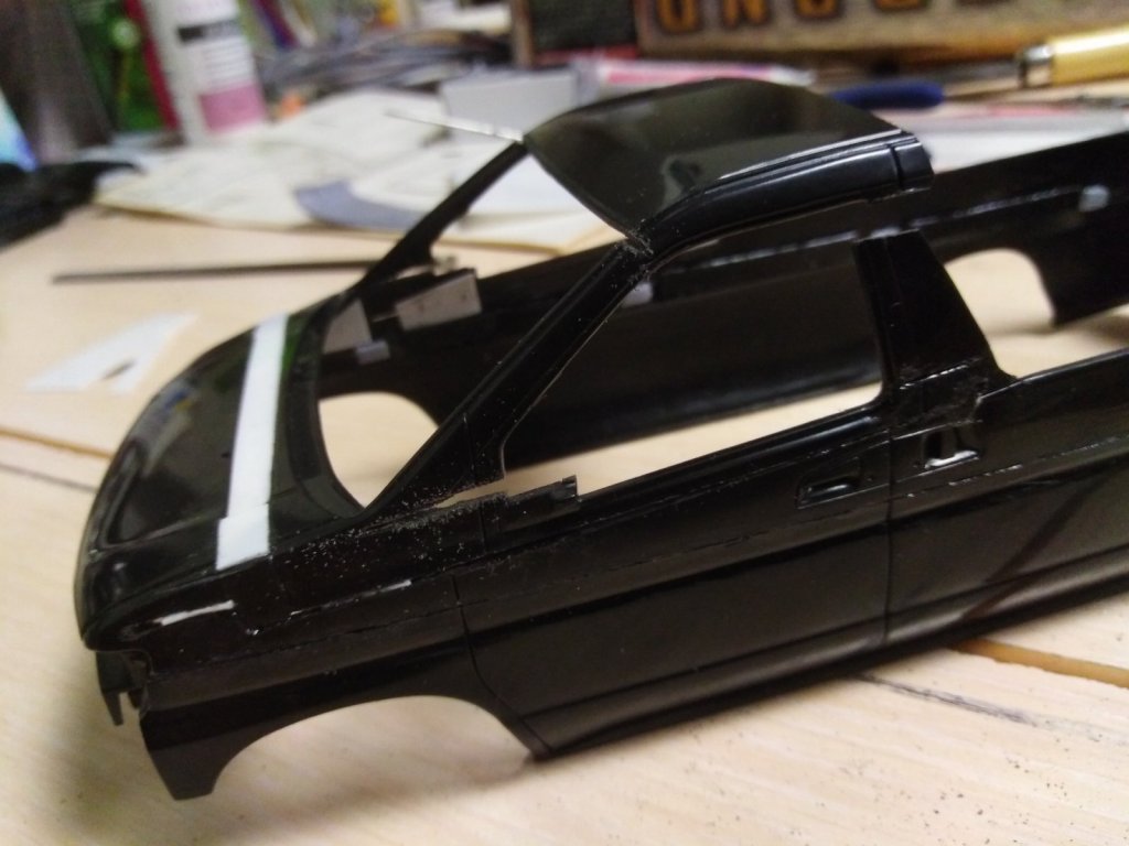

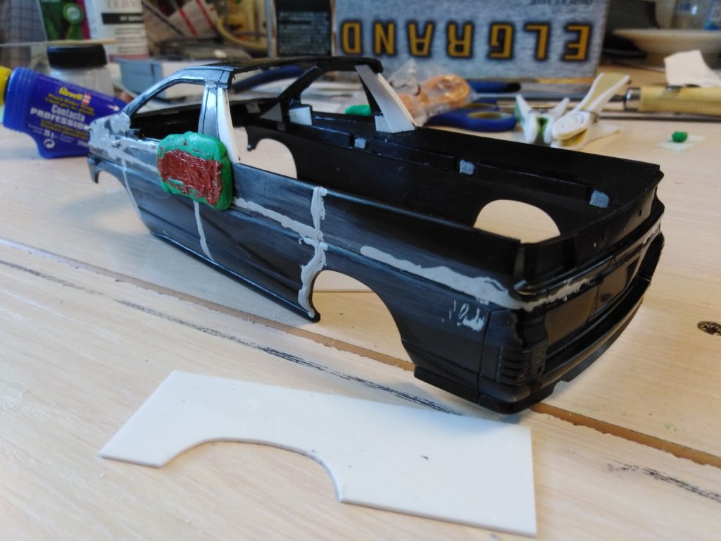

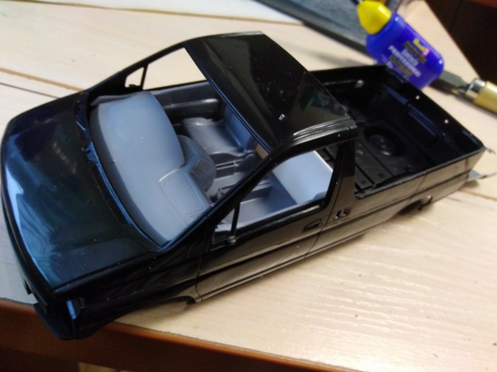

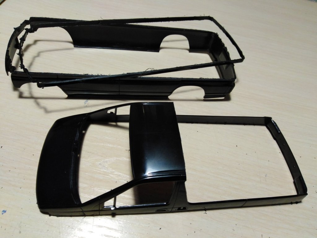

BugattiN 857 Опубликовано 23 Sep 2020, 22:30:48 Автор Жалоба Поделиться Опубликовано 23 Sep 2020, 22:30:48 Ого! Всё-таки есть уже. А мне не пришло в голову поискать, я с ходу в резню. Хотя в родных пропорциях он мне сразу и не нравился, башкастый какой-то... Спасибо за фото, Михаил, отложу в архив. Немного по процессу. Выкладывать вынужден кучей, так как съехал в деревню - интернет лишь рано утром. ...Ну вот, утро прошло, фото не грузятся . Продолжим... так как пропорции оригинала уж через чур богатырские, урежем по талии... Где-то 4 дюйма Так уже лучше. Ещё мысль "чопнуть крышу". Подогнал салон. Всё готово, чтобы крыша поехала... Пропишем бинты и гипс на ночь. Жена тут намедни подколола меня: "У тебя столько моделей, собирать думаешь когда-нибудь?" Ну я как начал собирать, по 10-15 моделей в сутки... В коробки. Скоро ведь переезд. На Материк. 3 Ссылка на сообщение Поделиться на другие сайты

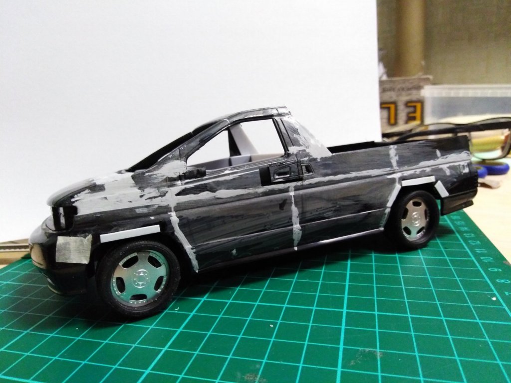

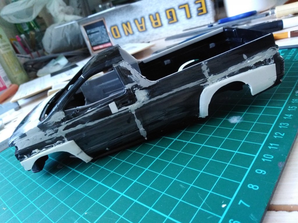

Популярный пост BugattiN 857 Опубликовано 24 Sep 2020, 01:34:09 Автор Популярный пост Жалоба Поделиться Опубликовано 24 Sep 2020, 01:34:09 Вот что имеем на сегодня. Образ в общих чертах то, что хотел. Осталась деталировка кузова, ну и начисто. 10 Ссылка на сообщение Поделиться на другие сайты

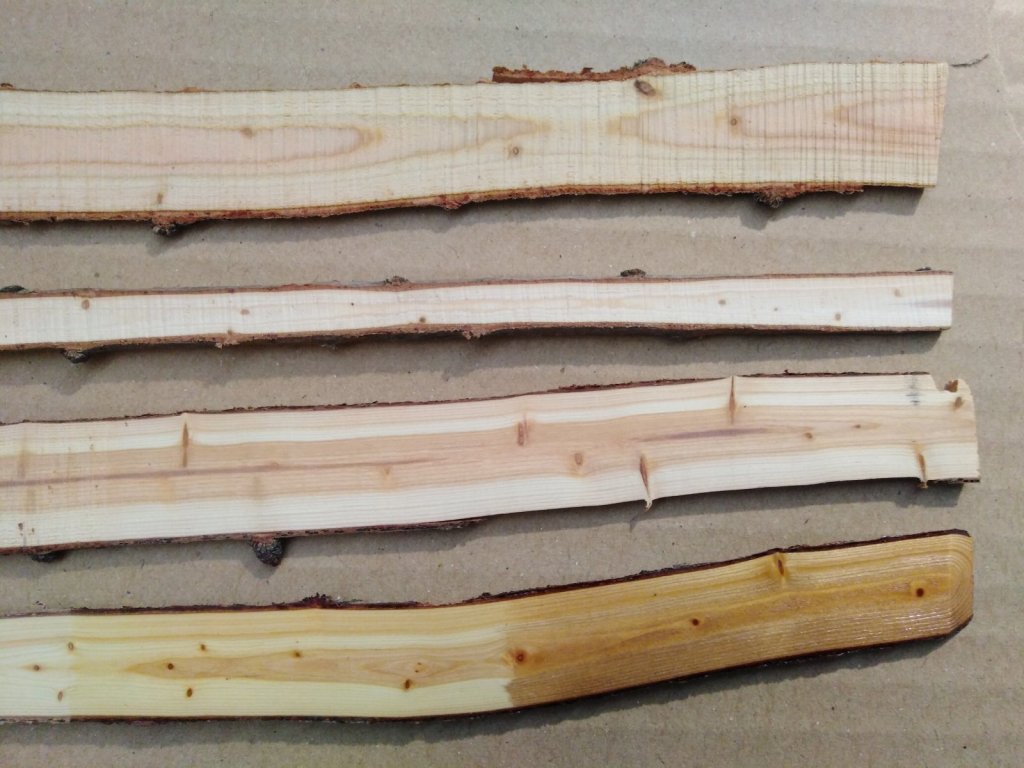

Популярный пост BugattiN 857 Опубликовано 24 Sep 2020, 08:29:58 Автор Популярный пост Жалоба Поделиться Опубликовано 24 Sep 2020, 08:29:58 Посмотрим,что выйдет после снятия бинтов ( скажи так хирург- недолго ему осталось бы...)! Поделюсь радостью открытия. На работу привезли ленточную пилу. Взялись играться: брусочек поперёк-пилит. Дощечку вдоль-пилит! Ну и тд.Тут я вспомнил, что ещё весной насобирал обломившихся веток лиственницы в аллее. Ну там, для лесовоза в перспективе...Их достал и попилил. Вашему вниманию - узкая 7 мм, широкая 19. Шершавые участки - после "пилорамы". Кривая доска наполовину лак, половина под морилкой. Так что пол в кузове будет "сучкастым" ! 5 Ссылка на сообщение Поделиться на другие сайты

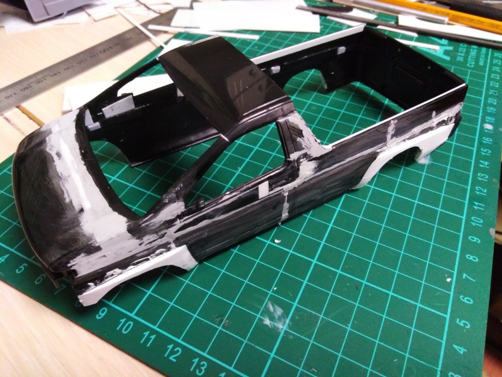

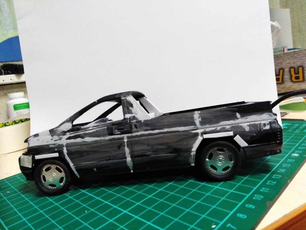

BugattiN 857 Опубликовано 26 Sep 2020, 08:28:45 Автор Жалоба Поделиться Опубликовано 26 Sep 2020, 08:28:45 Доброго дня. Извиняюсь, что никому не ответил - я даже не прочёл ни одного отзыва с местным интернетом. поэтому пара фоток с перенесёнными дверными ручками и с колёсами на скотче : Колёсные арки решил немного расширить. 4 Ссылка на сообщение Поделиться на другие сайты
Tolibass 7403 Опубликовано 26 Sep 2020, 11:10:28 Жалоба Поделиться Опубликовано 26 Sep 2020, 11:10:28 Огромная работа ! Посмотреть бы в грунте, белые полосы шпаклёвки, и пластика не дают в полной мере оценить формы кузова. Жду в грунте )) Ссылка на сообщение Поделиться на другие сайты

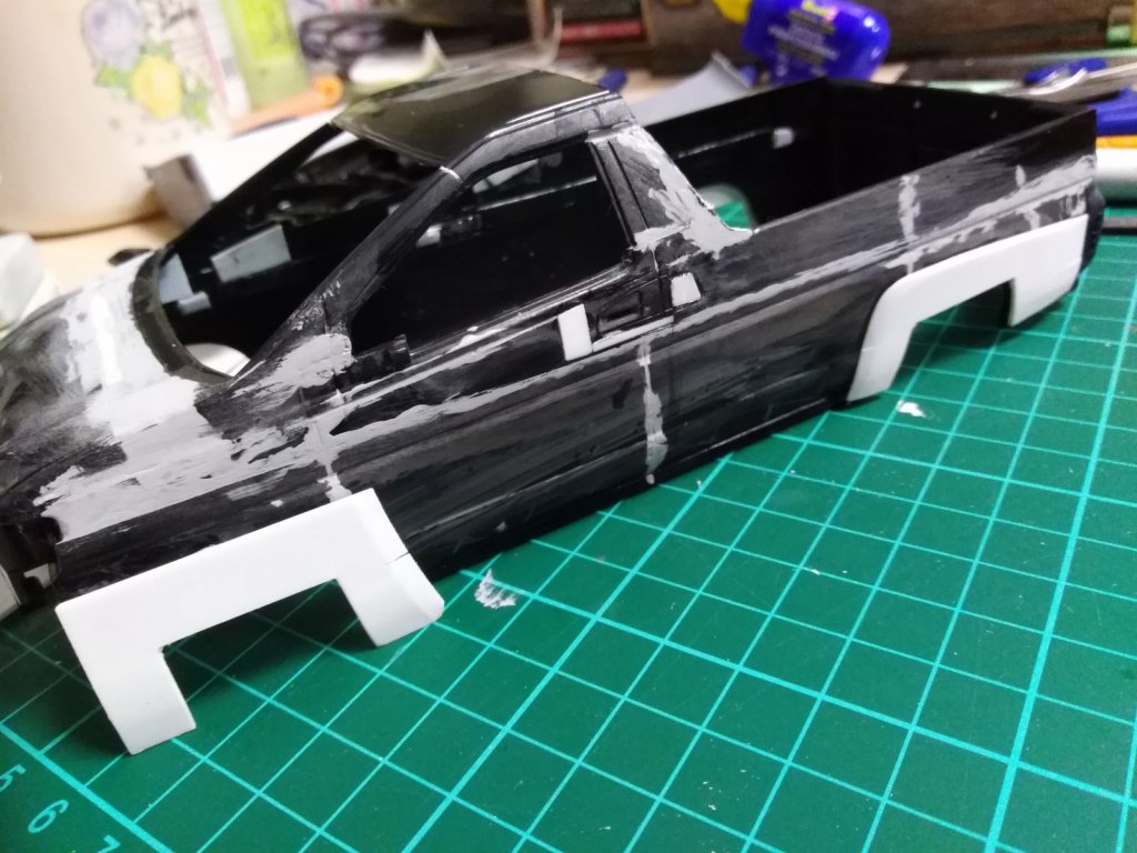

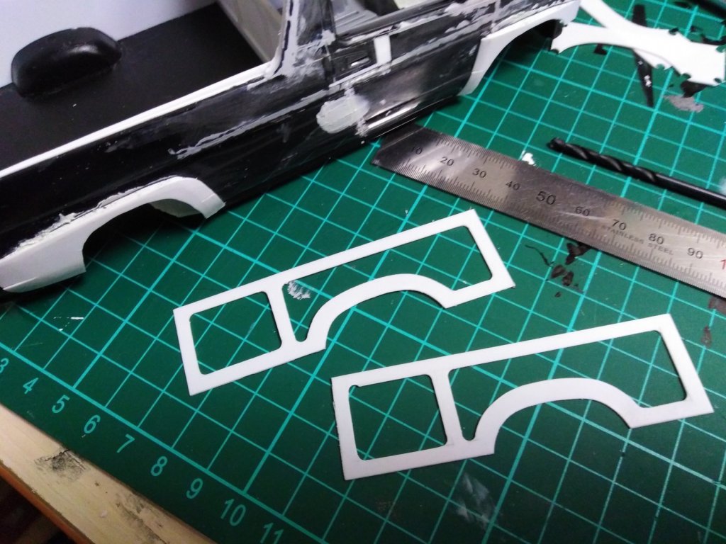

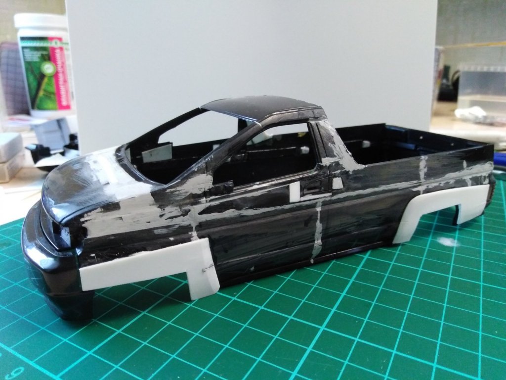

Популярный пост BugattiN 857 Опубликовано 30 Sep 2020, 09:36:45 Автор Популярный пост Жалоба Поделиться Опубликовано 30 Sep 2020, 09:36:45 Приветствую! Вырезал заготовки расширителей, согнул в кипятке, начал приклеивать на места. Сверху забъю пустоты 2К шпаклей. 6 Ссылка на сообщение Поделиться на другие сайты

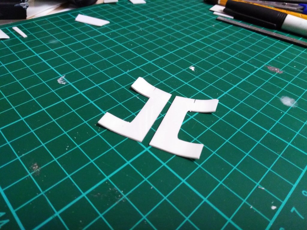

BugattiN 857 Опубликовано 1 Oct 2020, 11:25:52 Автор Жалоба Поделиться Опубликовано 1 Oct 2020, 11:25:52 Сегодня немного. Нарезал заготовок для оформления кузова: 3 Ссылка на сообщение Поделиться на другие сайты

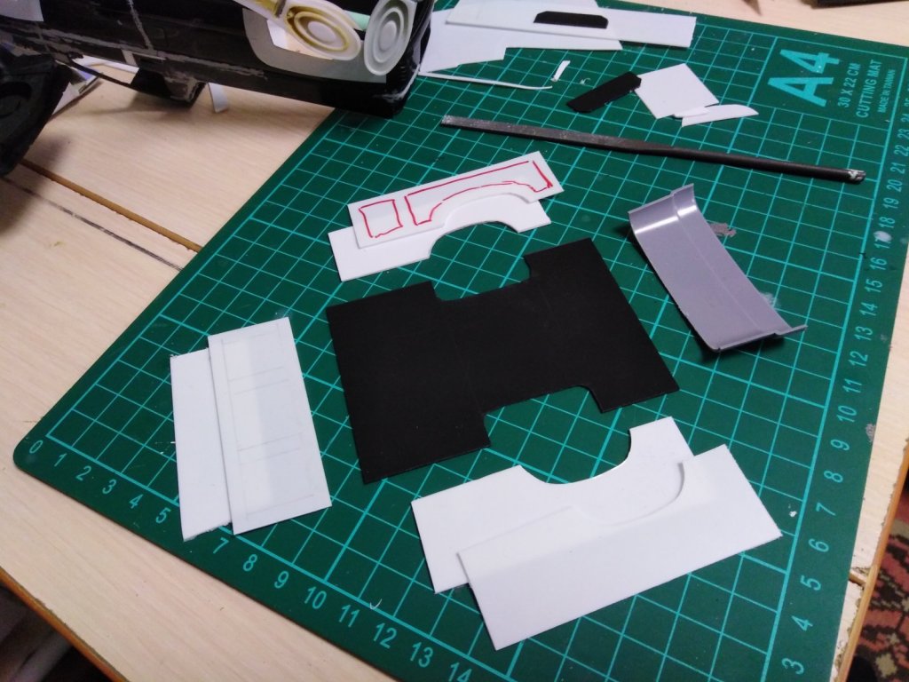

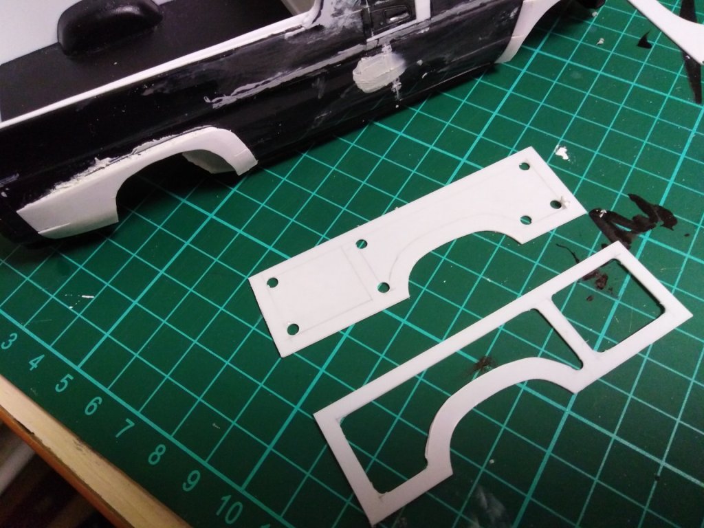

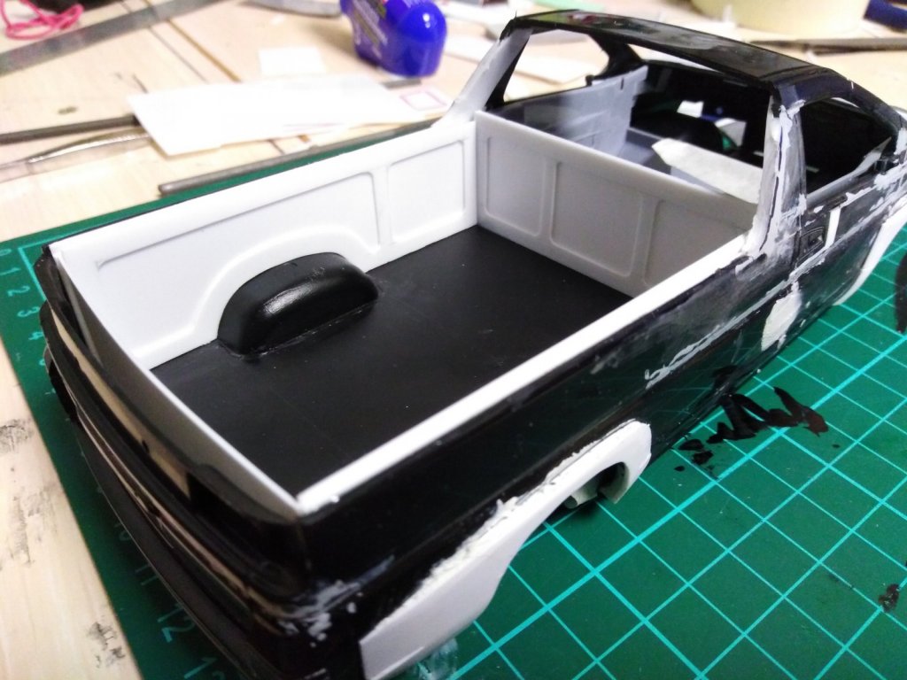

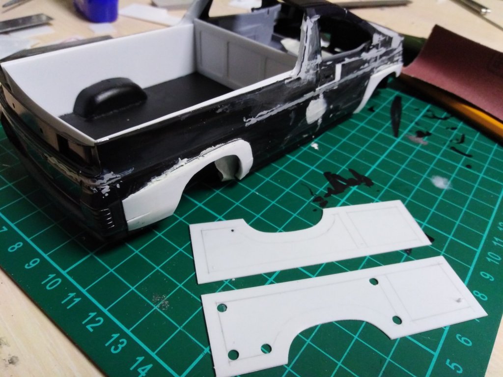

Популярный пост BugattiN 857 Опубликовано 4 Oct 2020, 09:39:11 Автор Популярный пост Жалоба Поделиться Опубликовано 4 Oct 2020, 09:39:11 Всем привет! Занялся грузовым отсеком. На плоские основные борта из миллиметрового пластика добавил каркасы из 0,5 для рельефа. 12 Ссылка на сообщение Поделиться на другие сайты
Tolibass 7403 Опубликовано 4 Oct 2020, 15:32:01 Жалоба Поделиться Опубликовано 4 Oct 2020, 15:32:01 Классно! Ссылка на сообщение Поделиться на другие сайты

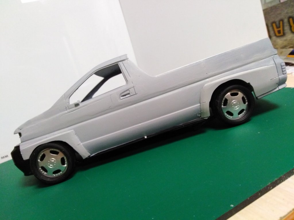

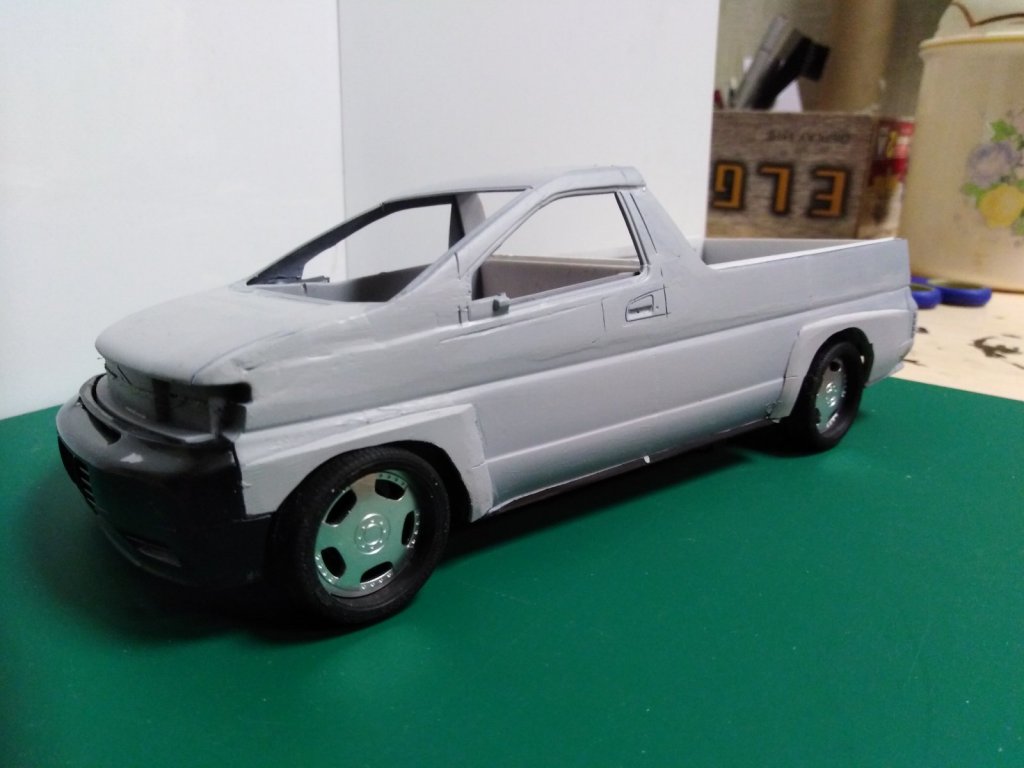

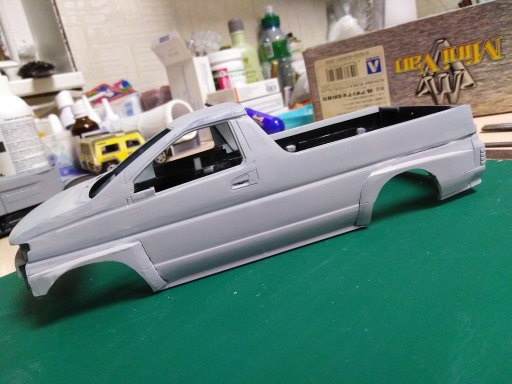

BugattiN 857 Опубликовано 5 Oct 2020, 10:13:01 Автор Жалоба Поделиться Опубликовано 5 Oct 2020, 10:13:01 Спасибо, Анатолий! Грунтанул перед сном, даже не дал толком выветриться - фотки наспех: Ещё шпаклевааать... 3 Ссылка на сообщение Поделиться на другие сайты
Tolibass 7403 Опубликовано 5 Oct 2020, 17:05:31 Жалоба Поделиться Опубликовано 5 Oct 2020, 17:05:31 В целом задумка очень интересная, но работ по кузову ещё очень много. Ссылка на сообщение Поделиться на другие сайты

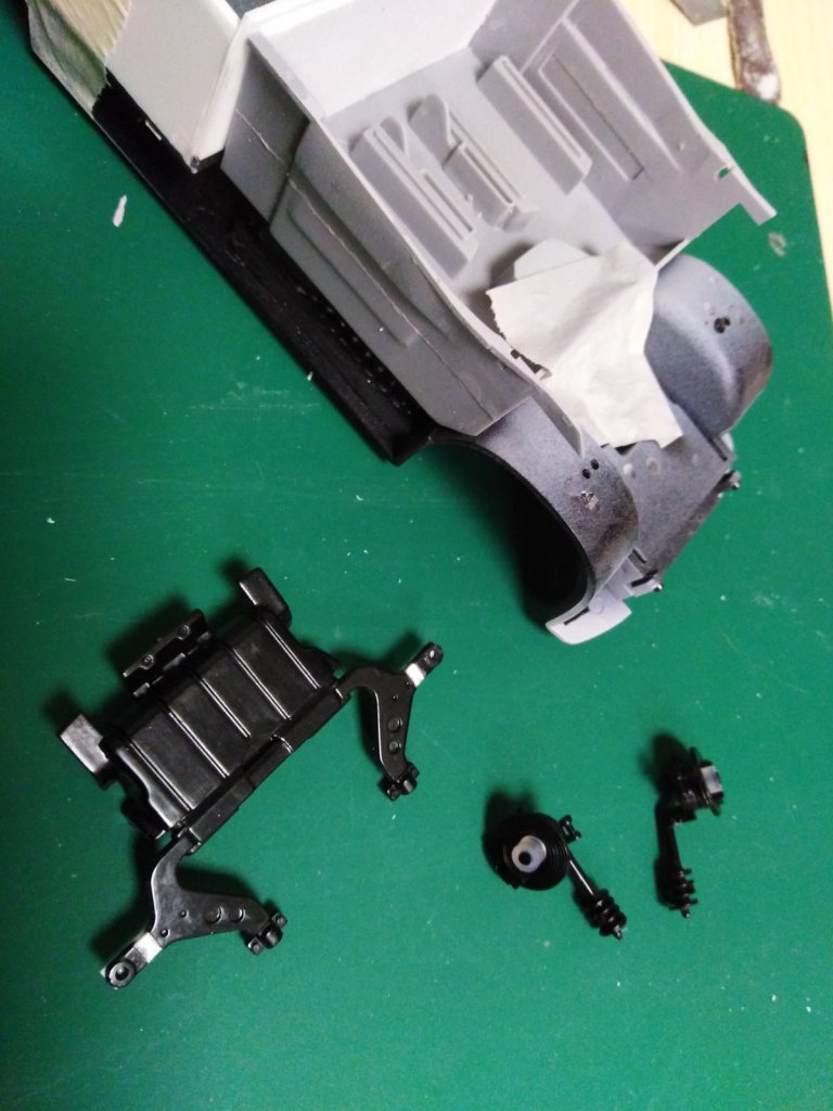

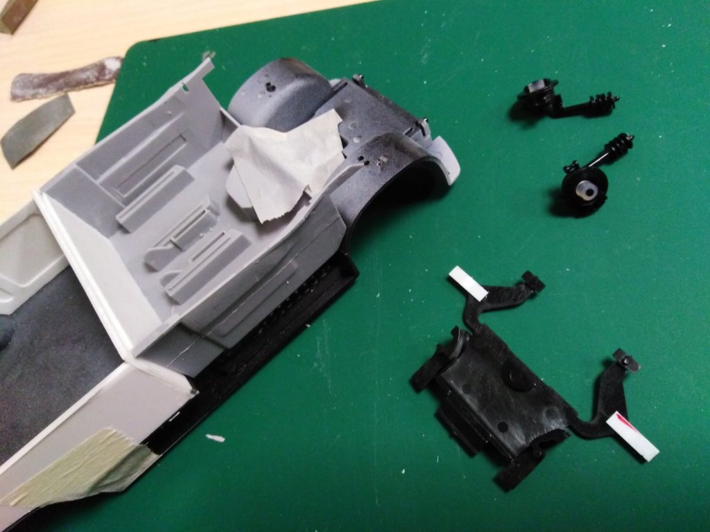

Популярный пост BugattiN 857 Опубликовано 9 Oct 2020, 07:08:36 Автор Популярный пост Жалоба Поделиться Опубликовано 9 Oct 2020, 07:08:36 Ещё шпаклевааать... Расширил колею, надо догонять габариты кузова. Немного облагородил кузовщину. Немного. 5 Ссылка на сообщение Поделиться на другие сайты

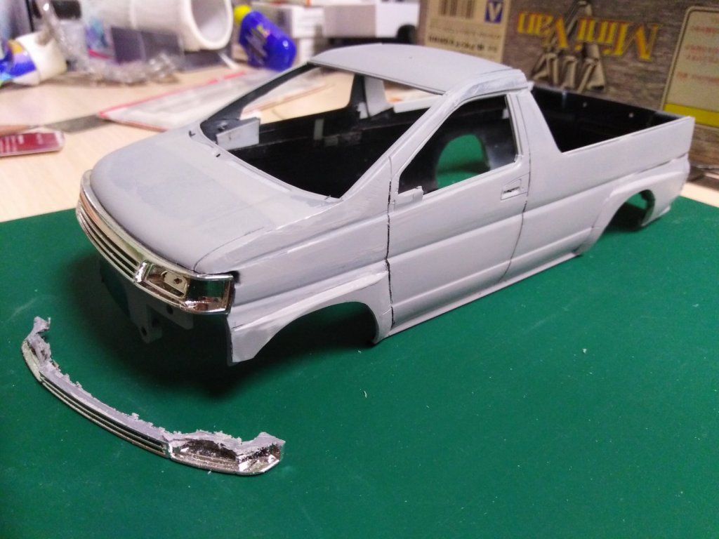

Tolibass 7403 Опубликовано 9 Oct 2020, 16:55:20 Жалоба Поделиться Опубликовано 9 Oct 2020, 16:55:20 Уже лучше! Начинаю вырисовываться грани. Вот я бы как раз на этом месте, прорезал всю расшивку, а потом уже выводил бы кузов в 0. Ссылка на сообщение Поделиться на другие сайты
BugattiN 857 Опубликовано 9 Oct 2020, 23:11:43 Автор Жалоба Поделиться Опубликовано 9 Oct 2020, 23:11:43 Да. Прямо мысли прочитали. Заодно рубанул облицовку. Повезло с шагом решётки, попал в рисунок, хотя планировал сделать второй ярус типа светодиодов, полосочку. Оптика ведь двухэтажная... Надо теперь что-то кубатурить. 2 Ссылка на сообщение Поделиться на другие сайты
