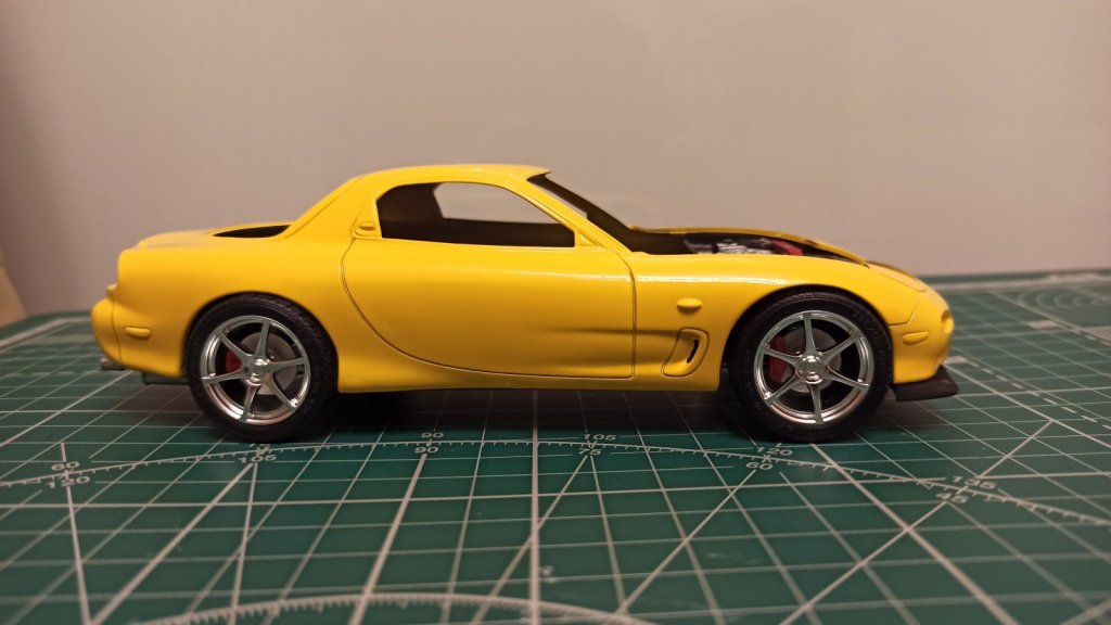

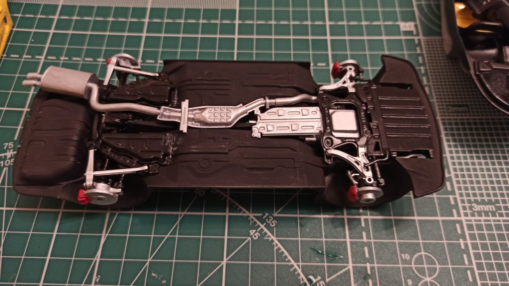

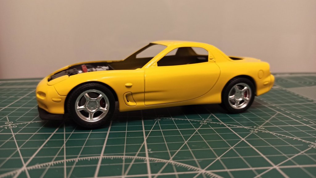

JumperSVP 334 Опубликовано 22 Nov 2020, 09:00:48 Автор Жалоба Поделиться Опубликовано 22 Nov 2020, 09:00:48 1 час назад, Tolibass сказал: @JumperSVP Алексей поставь оба диска таких и таких, и сделай два фото с одинаковым расположением модели, тогда будет лучшее сравнение. Как будет выглядеть большой диск на задней арке? Выкладываю фото. Так же фото днища. Думаю с днищем ещё поработаю. 3 Ссылка на сообщение Поделиться на другие сайты
Tolibass 7400 Опубликовано 22 Nov 2020, 10:50:57 Жалоба Поделиться Опубликовано 22 Nov 2020, 10:50:57 На мой взгляд, большие диски диски не подходят, из-за довольно большой резины. Им бы низко профильную резину, но тогда придётся подвеску занижать. Может стоит оставить стоковые. Ссылка на сообщение Поделиться на другие сайты
boxer 1036 Опубликовано 22 Nov 2020, 11:14:17 Жалоба Поделиться Опубликовано 22 Nov 2020, 11:14:17 Соглашусь с вышесказанным,.. я за сток. Ссылка на сообщение Поделиться на другие сайты
JumperSVP 334 Опубликовано 22 Nov 2020, 11:43:31 Автор Жалоба Поделиться Опубликовано 22 Nov 2020, 11:43:31 Спасибо коллеги. Мне и жене больше большие понравились, но это пока что только примерка. Буду собирать дальше и по дискам уже в финале определюсь. Пока что работы много по кузову и салону. Ещё и девочками надо заняться... ) Ссылка на сообщение Поделиться на другие сайты
PETERSON 10185 Опубликовано 22 Nov 2020, 14:37:42 Жалоба Поделиться Опубликовано 22 Nov 2020, 14:37:42 Если нравятся большие, то надо делать, как сказал Толя. Если оставить как сейчас, то автомобиль больше похож на внедорожник. Ссылка на сообщение Поделиться на другие сайты

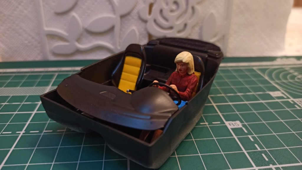

JumperSVP 334 Опубликовано 23 Nov 2020, 21:42:58 Автор Жалоба Поделиться Опубликовано 23 Nov 2020, 21:42:58 Коллеги, чем отмыть тамия маркер черный матовый от остекления? Хотел уплотнители сделать, но что то пошло не так и надо смывать... Кстати мадам получила удобную посадку (насколько смогла) и сейчас заделал щели на ней (грубо звучит ))) ) и готовлю к грунтовке. 2 Ссылка на сообщение Поделиться на другие сайты

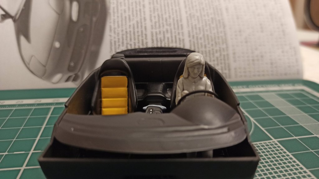

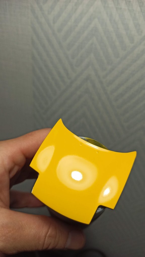

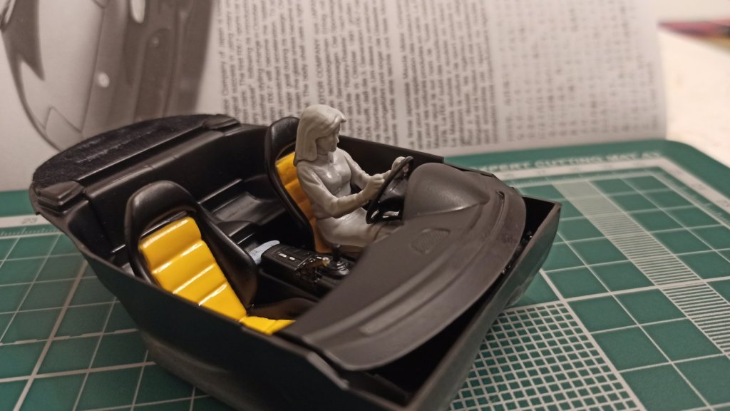

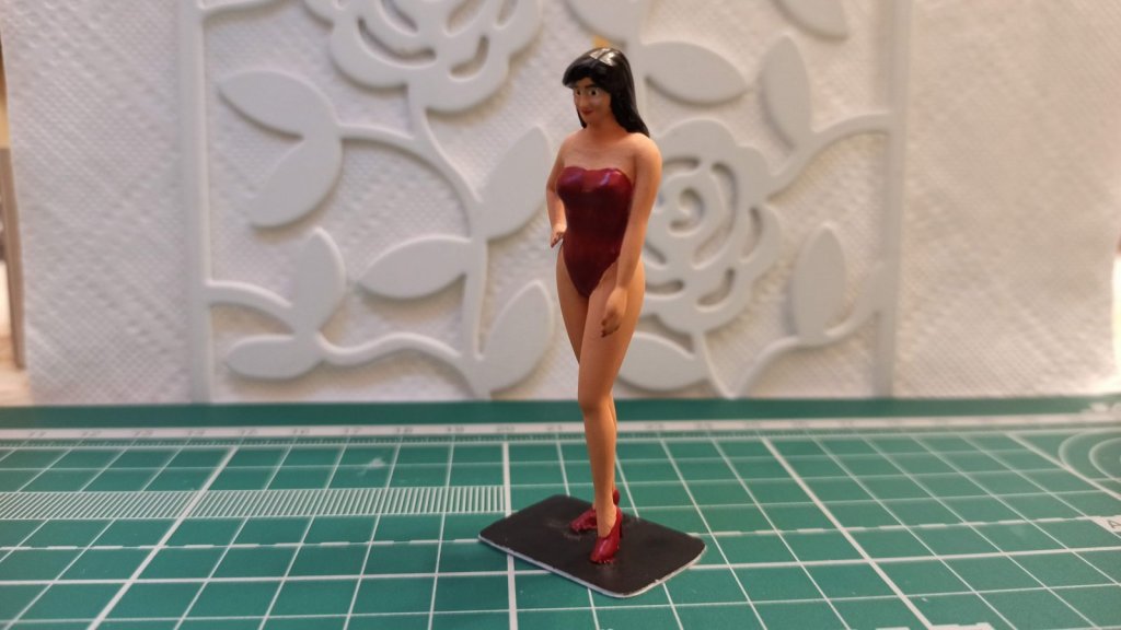

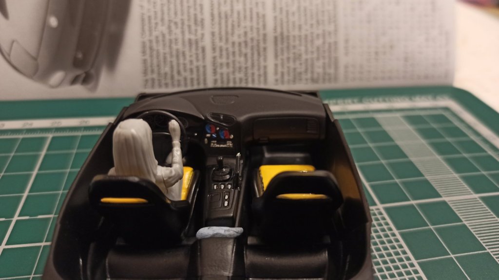

JumperSVP 334 Опубликовано 5 Dec 2020, 22:56:20 Автор Жалоба Поделиться Опубликовано 5 Dec 2020, 22:56:20 Привет всем. Небольшое обновление за долгое время. Мадам получила раскраску и отправилась на примерку салона... Прошу строго не судить - красил даму первый раз. Так же отчасти готов кузов. Основная часть сейчас в работе, но капот отполировал. Результатом доволен - делал первый раз. Ну и для фотосессий готовлю модель дамы... Возможно еще будут работы с ней, но пока что выглядит вот так: Моя основная сложность и беда - это глаза. Буду еще над этим работать. Не уверен что буду править именно на этой модели, но в будущем надеюсь подучится красить лица и фигурки. Работа идет очень медленно, но окончание стройки уже не за горами. Спасибо за внимание. Ссылка на сообщение Поделиться на другие сайты
cuba_13 3616 Опубликовано 6 Dec 2020, 08:04:04 Жалоба Поделиться Опубликовано 6 Dec 2020, 08:04:04 На капоте шагрень, нужно ещё полировать. Ссылка на сообщение Поделиться на другие сайты
boxer 1036 Опубликовано 6 Dec 2020, 09:17:05 Жалоба Поделиться Опубликовано 6 Dec 2020, 09:17:05 10 часов назад, JumperSVP сказал: капот отполировал Перед полировкой надо пройтись мелкой наждачкой для того чтобы убрать шагрень,.. аккуратно, с водой,.. особо следить за острыми изгибами поверхности и краями детали, чтобы не протереть слой лака,.. величина начального зерна зависит от величины шагрени и других дефектов,.. вот когда получишь ровную матовую поверхность - начинаешь полировать,.. тогда отражения не будут рябить и искривляться как на водной поверхности,.. 10 часов назад, JumperSVP сказал: основная сложность и беда - это глаза Да, они игрушечные,.. я никогда не рисовал фигурки, но могу посоветовать: белки глаз делать не 100% белой краской, а немного тонировать и приглушать,.. зрачек в жизни выглядит не как черная большая точка, а имеет радужку вокруг,.. стало быть вначале выбираешь цвет для радужки, а потом ставишь маленький зрачек,.. Ссылка на сообщение Поделиться на другие сайты
PETERSON 10185 Опубликовано 7 Dec 2020, 14:05:56 Жалоба Поделиться Опубликовано 7 Dec 2020, 14:05:56 В 06.12.2020 в 01:56, JumperSVP сказал: Моя основная сложность и беда - это глаза. Попробуй вот так http://sculptandpaint.com/threads/glaza-v-tri-kasanija.1071/ 2 Ссылка на сообщение Поделиться на другие сайты
JumperSVP 334 Опубликовано 7 Dec 2020, 14:18:54 Автор Жалоба Поделиться Опубликовано 7 Dec 2020, 14:18:54 9 минут назад, PETERSON сказал: Попробуй вот так http://sculptandpaint.com/threads/glaza-v-tri-kasanija.1071/ Спасибо большое за наводку. Сейчас изучаю этот вопрос и глаза немного переделал. В живую стало лучше, но ещё есть над чем работать. Немного сузил глаза и перекрасил в коричневый и черный зрачек. Ссылка на сообщение Поделиться на другие сайты
PETERSON 10185 Опубликовано 7 Dec 2020, 14:20:51 Жалоба Поделиться Опубликовано 7 Dec 2020, 14:20:51 (изменено) У тебя отсутствуют веки. Особенно, верхнее. В принципе, бывает достаточно нарисовать только верхнее веко и часть нижнего. Можно ещё вот такой метод попробовать http://www.chen-la.com/articles-vim/baron/painting-face/painting-face.html Изменено 7 Dec 2020, 14:43:05 пользователем PETERSON Ссылка на сообщение Поделиться на другие сайты

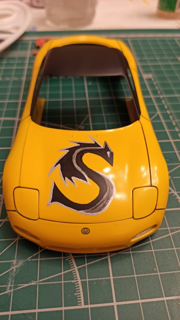

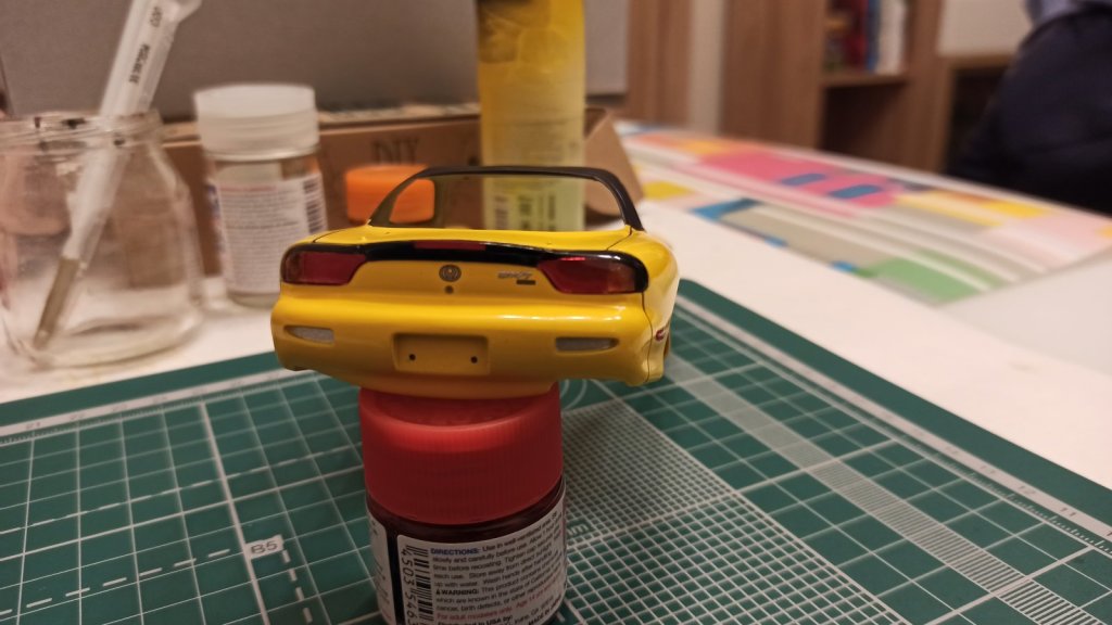

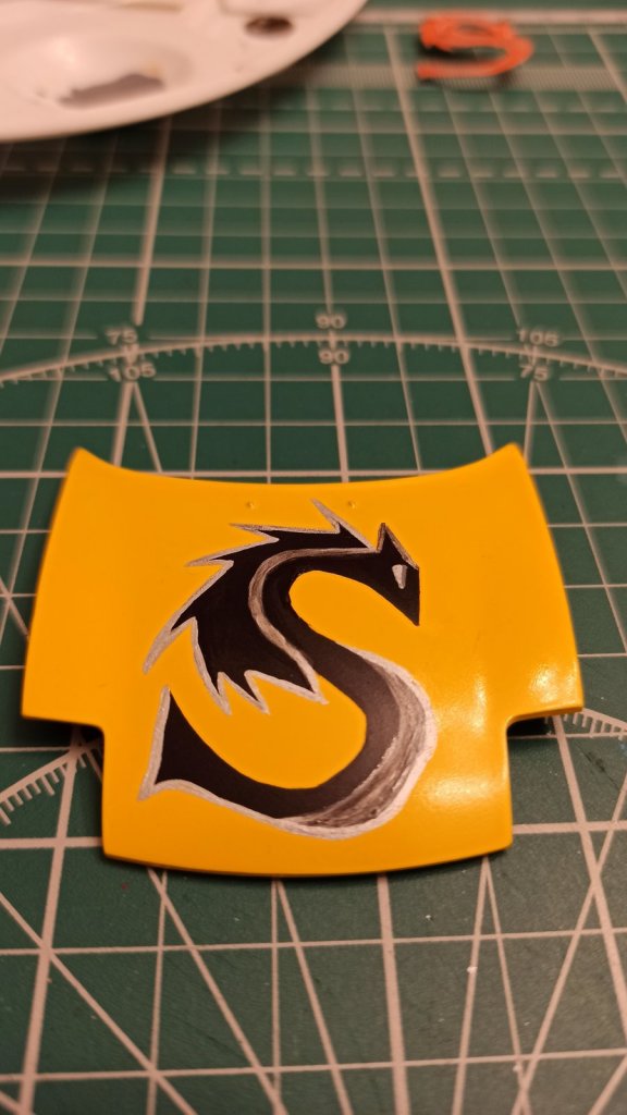

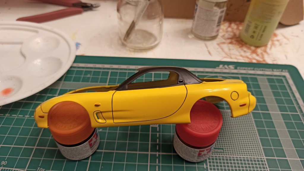

JumperSVP 334 Опубликовано 13 Dec 2020, 20:28:52 Автор Жалоба Поделиться Опубликовано 13 Dec 2020, 20:28:52 (изменено) Небольшое обновление. В процессе работы над кузовом. Были испорчены стойки крыши и в итоге крыша и стойки стали черные. Вопрос - стоит ли ещё немного лака добавить сверху или оставить так? Фары просто примерил, ещё не клеил. Так же капот получил дракона. Я не художник, но совместно с женой сделали как смогли. Думаю ещё доработать и капот точно лаком закрою. Изменено 13 Dec 2020, 21:27:15 пользователем JumperSVP Отредактировал фото 3 Ссылка на сообщение Поделиться на другие сайты
cuba_13 3616 Опубликовано 14 Dec 2020, 15:23:19 Жалоба Поделиться Опубликовано 14 Dec 2020, 15:23:19 Если честно, то графика на капоте не очень...и шагрень не убрал с лкп. 1 Ссылка на сообщение Поделиться на другие сайты
PETERSON 10185 Опубликовано 14 Dec 2020, 16:48:50 Жалоба Поделиться Опубликовано 14 Dec 2020, 16:48:50 Кисточкой можно попробовать повторить работу знаменитого Энди Уорхола. А такую графику нужно наносить с помощью масок и аэрографа. 3 Ссылка на сообщение Поделиться на другие сайты
JumperSVP 334 Опубликовано 14 Dec 2020, 17:08:57 Автор Жалоба Поделиться Опубликовано 14 Dec 2020, 17:08:57 Самого дракона делал трафаретом и аэрографом. Потом уже кистью попытались сделать выделения, объем так сказать. Кстати про трафареты - вопрос - сделал трафарет, задул краской. Минут через 20 снял трафарет - края рисунка получились рваные. В чем может быть проблема? Долго держу трафарет или наоборот нюрано снимаю? Красил акрилом. Капот предварительно покрыт лаком. Ссылка на сообщение Поделиться на другие сайты
БОРЯН 1179 Опубликовано 14 Dec 2020, 19:51:01 Жалоба Поделиться Опубликовано 14 Dec 2020, 19:51:01 Поздно снимаешь, надо почти сразу на мокрую. 1 Ссылка на сообщение Поделиться на другие сайты
