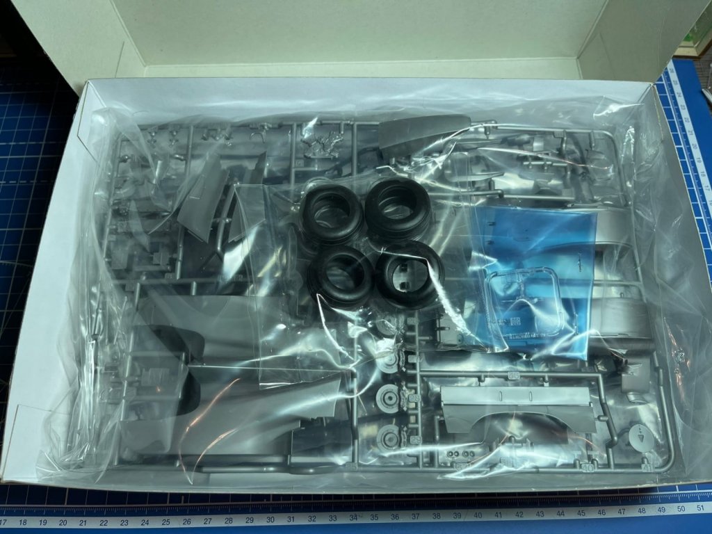

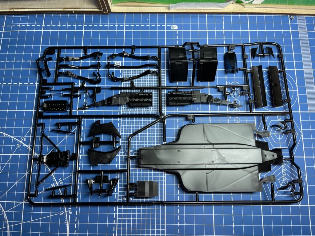

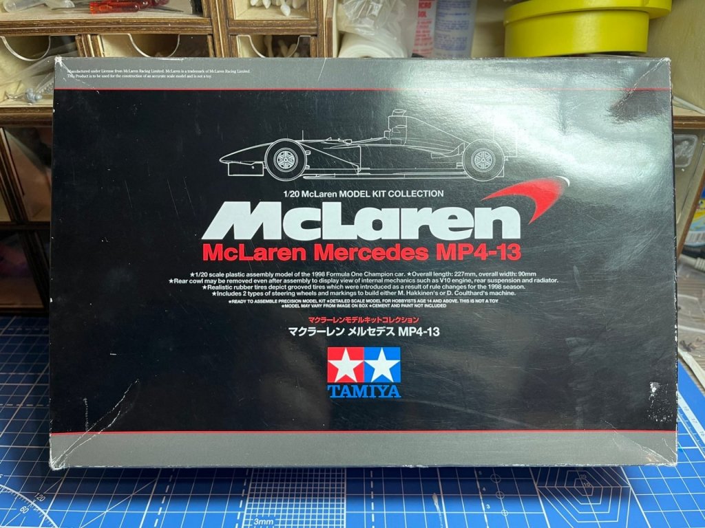

Популярный пост StanislavS 1461 Опубликовано 23 Jan 2021, 20:17:51 Популярный пост Жалоба Поделиться Опубликовано 23 Jan 2021, 20:17:51 (изменено) Всем привет! Решил впервые создать ВИП на данном форуме, да еще какой! В последнее время лихорадит меня с масштабами, начинал с 24, потом по уши залез в сборку байков. Однажды находясь в командировке в славном городе Пенза, наткнулся на местный модельный магазинчик и был весьма удивлен обширным наличием авто и мото Но глаз мой пал на формулу, так как до этого никогда их не собирал. Только сейчас мои руки дошли до коробки И внутри нас встречают 4 литника, пакетик с резиной и втулками, инструкция и декали. Литник А с элементами монокока, дисками и прочие детали Литник B распологает на себе днище, двигатель, выхлопную систему радиаторы Литник C содержит кресло пилота и элементы подвески Литник D представлен небольшим ветровым стеклом и стеклом для фонаря, а так же обычная резина, которая ничего интересного не представляет Инструкция со схемой окраски и декали Также были приобретены: набор дополнений от топ студио, карбон от Studio 27 и табачные декали от Tabu (Очень расстраивает, что производители не могут их добавить в набор по всем известным причинам) на момент написания поста они где-то на пути из Европы в Россию. Если кто имел опыт сборки данного жеребца, буду рад услушать ваши советы) Изменено 23 Jan 2021, 22:09:57 пользователем StanislavS 15 Ссылка на сообщение Поделиться на другие сайты

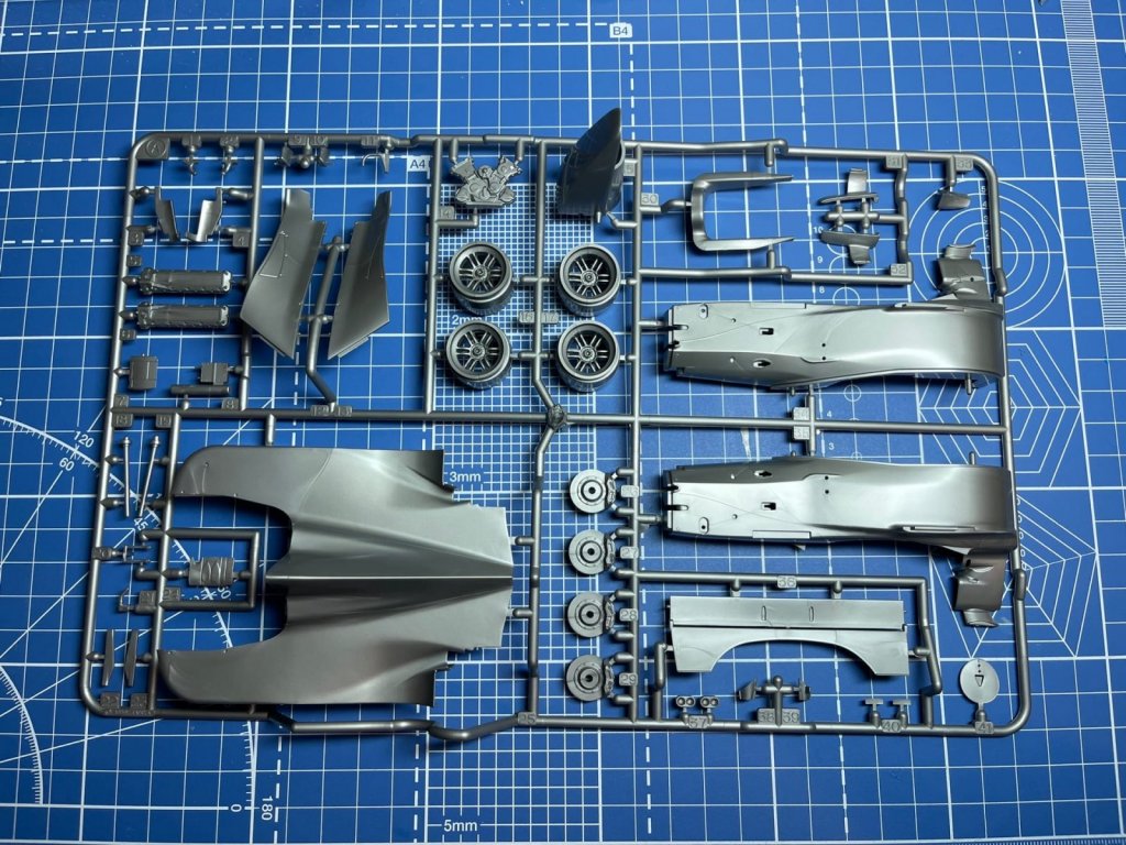

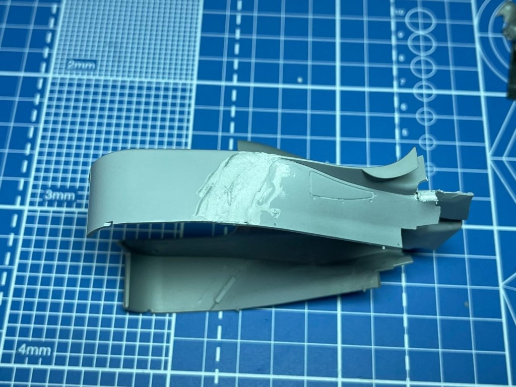

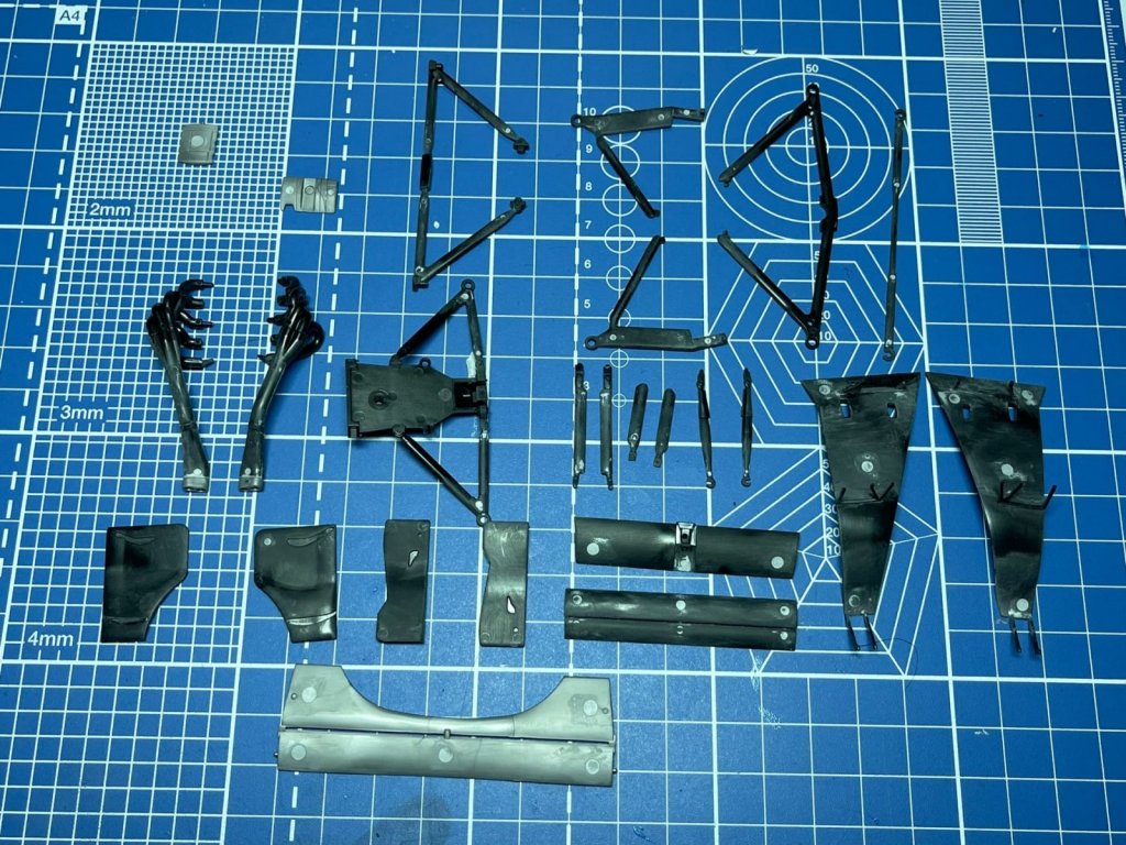

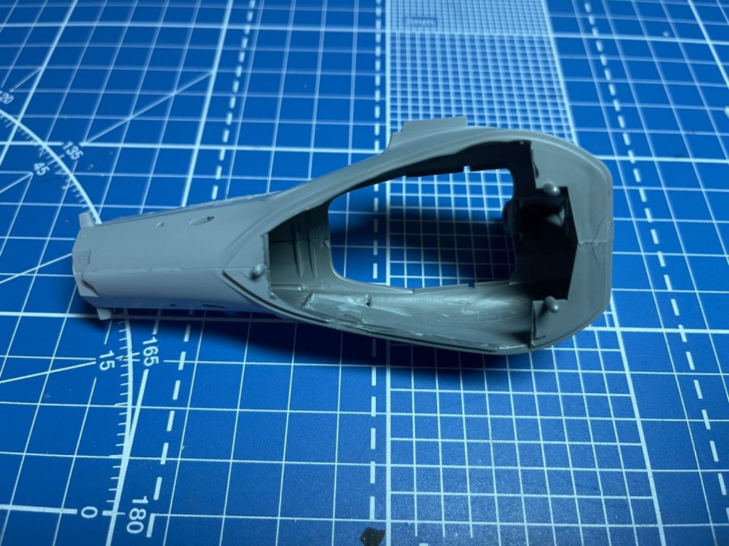

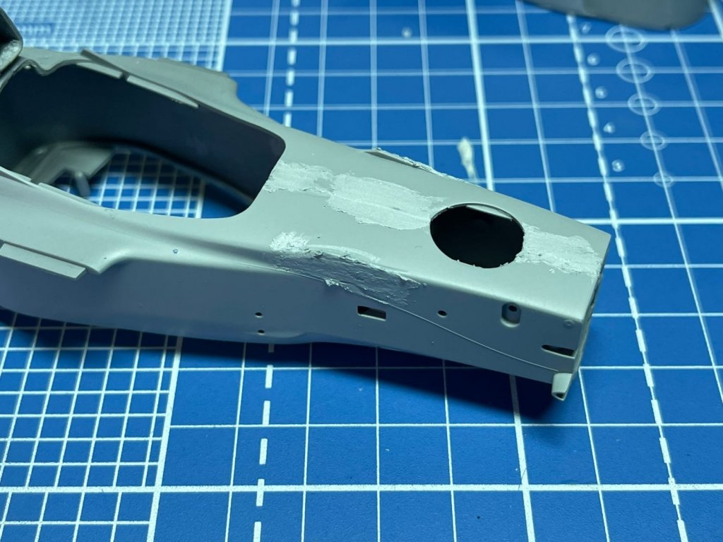

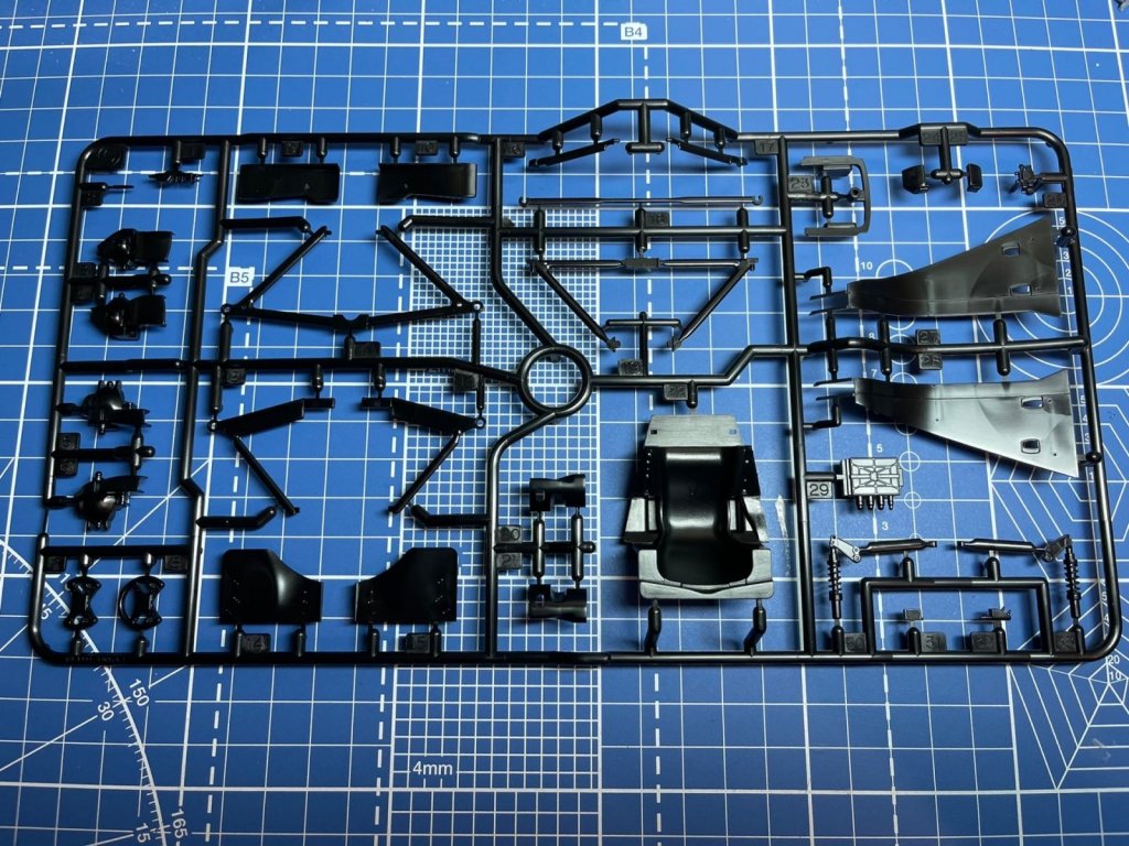

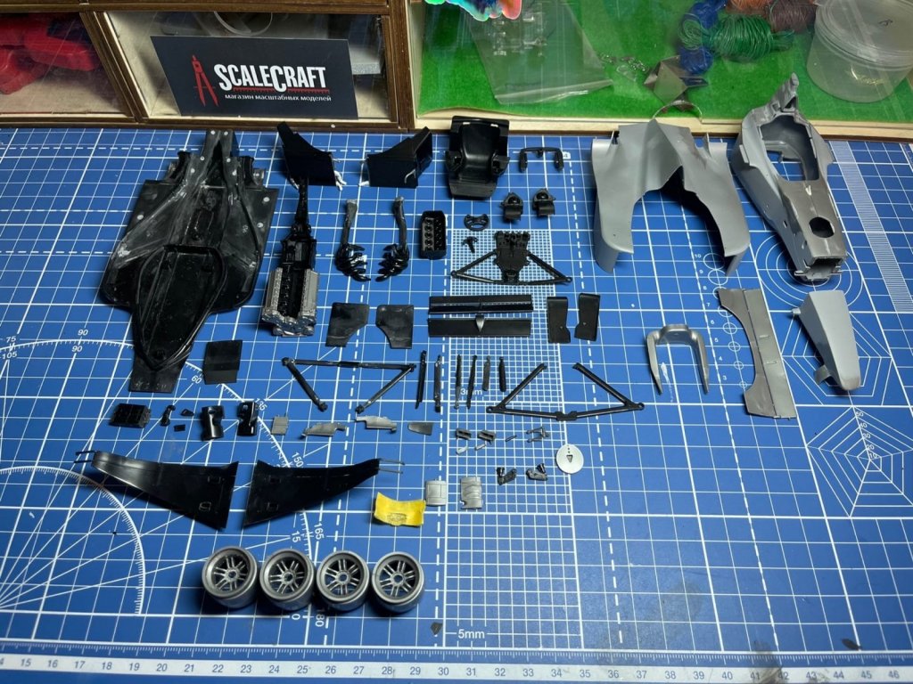

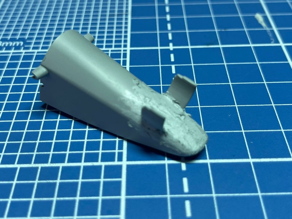

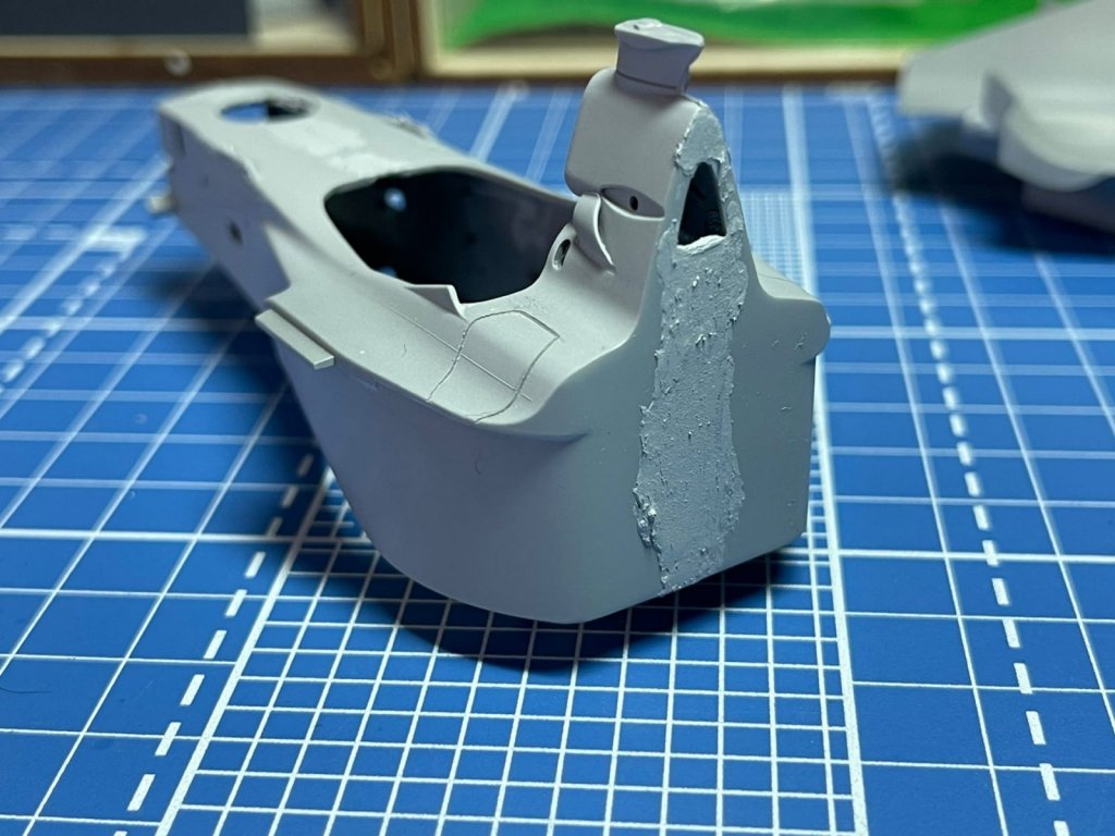

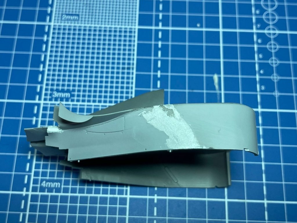

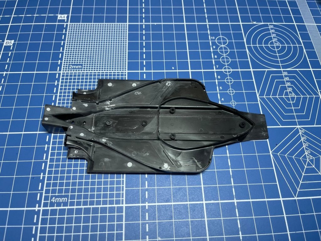

Популярный пост StanislavS 1461 Опубликовано 31 Jan 2021, 11:06:12 Автор Популярный пост Жалоба Поделиться Опубликовано 31 Jan 2021, 11:06:12 (изменено) Коллеги, приветсвую! За прошедшие дни занимался другими проектами, но макларену время уделил Были сняты все детали с литников и изучены Что хочу сказать.... Столько шпалкевки я еще ни разу не использовал ( Не только потому что попадаются хрошие киты, но и потому что раньше был ленятем и закрывал глаза на данные вещи) Были зашпалкеваны большинство следов от толкателей ( Там где это закроется и не будет видно, тратить на эти места время бессмысленно) А вот с кожухом двигателя, кокпитом и носом пришлось повозиться Мало того, что после шпаклевки шлифовки, слой грунта показал косяки, мне пришлось по второму разу шпаклевать швы Так же было принято в обход инструкции склеить половинки монокока и снизу срезать пластик для удобства установки кресла пилота Пока на этом все. ПыСы: Обновился трек по посылке(с допами и карбоном на Мак), сейчас она выдвигается из Питера, значит в течение 2-3 дней будет у меня, а значит можно будет полноценно работать с машиной. Изменено 31 Jan 2021, 17:11:45 пользователем StanislavS 13 Ссылка на сообщение Поделиться на другие сайты

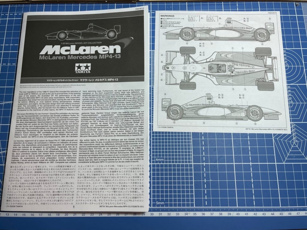

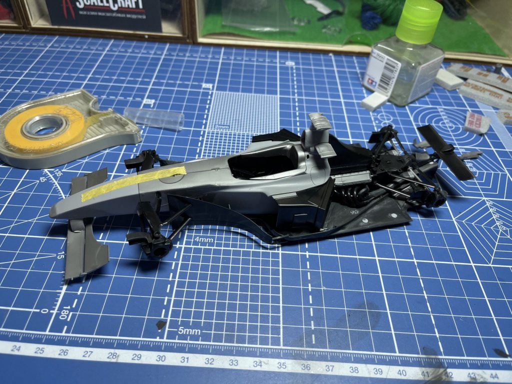

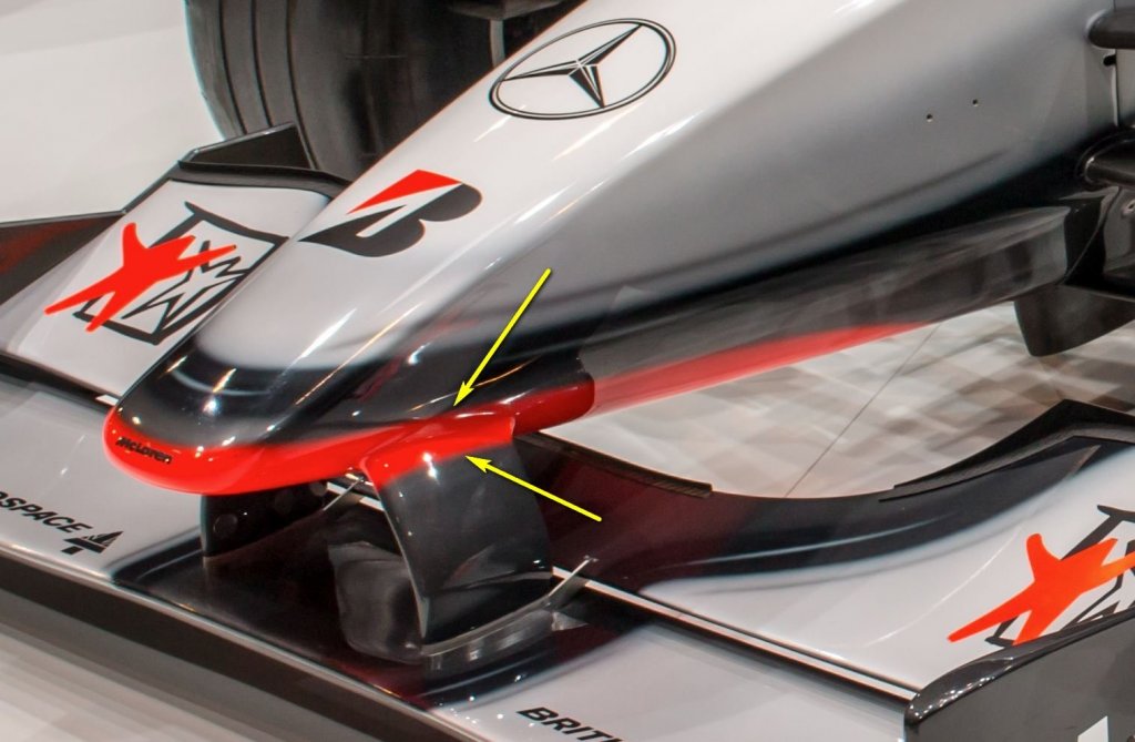

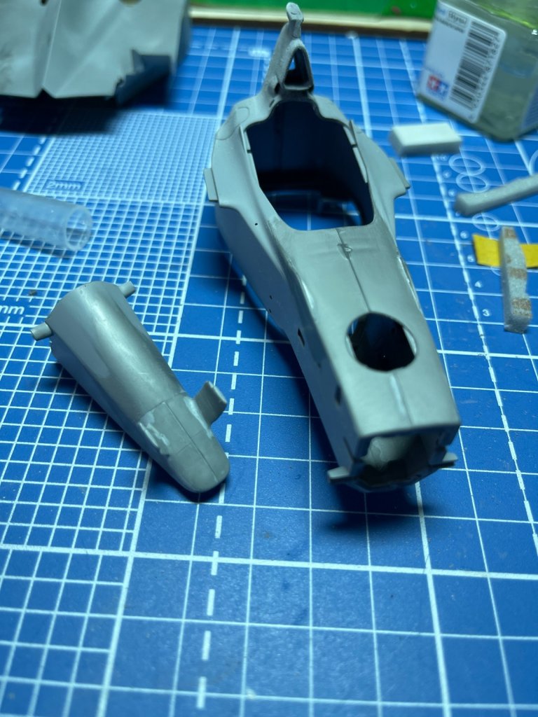

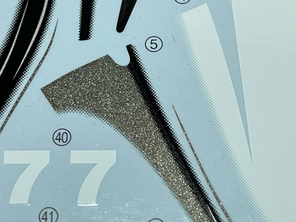

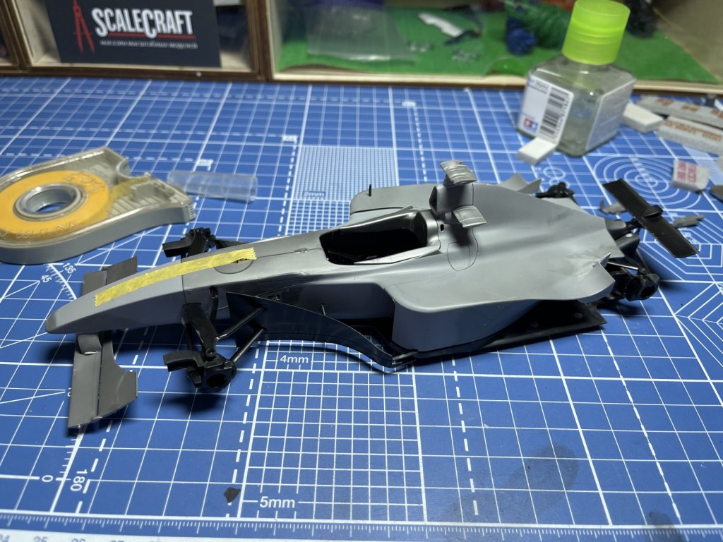

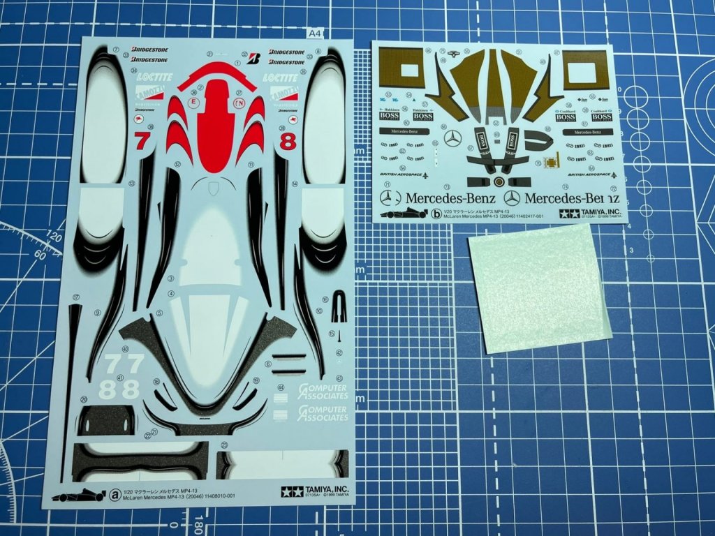

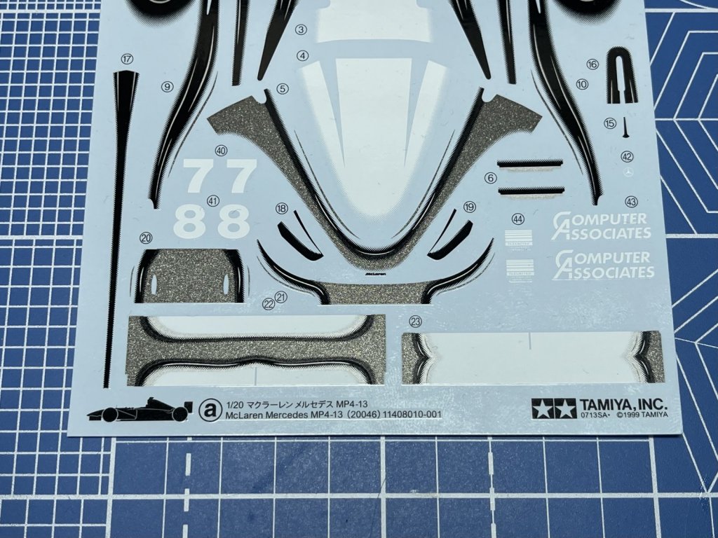

Популярный пост StanislavS 1461 Опубликовано 2 Feb 2021, 07:44:12 Автор Популярный пост Жалоба Поделиться Опубликовано 2 Feb 2021, 07:44:12 (изменено) Коллеги, приветствую! назойливые швы наконец то убраны и сделана небольшая подсборка с целью убедиться что все стыкуется нормально. Впереди окрасочные работы) ПыСы недавно с коллегой @Scale Motorsport Обсуждали такой вопрос Тамия дает декали на нос и антикрыло уже с металиком имеет ли смысл срезать данные места и покрасить самому ? Буду благодарен за совет) Изменено 2 Feb 2021, 09:01:57 пользователем StanislavS 10 Ссылка на сообщение Поделиться на другие сайты
PETERSON 10184 Опубликовано 2 Feb 2021, 10:34:53 Жалоба Поделиться Опубликовано 2 Feb 2021, 10:34:53 2 часа назад, StanislavS сказал: имеет ли смысл срезать данные места и покрасить самому ? Буду благодарен за совет) А плавный переход к красному сможешь сам сделать? Мне кажется, это будет сложновато. Я бы использовал китовые декали. 2 Ссылка на сообщение Поделиться на другие сайты
StanislavS 1461 Опубликовано 2 Feb 2021, 10:37:09 Автор Жалоба Поделиться Опубликовано 2 Feb 2021, 10:37:09 (изменено) 4 минуты назад, PETERSON сказал: А плавный переход к красному сможешь сам сделать? Мне кажется, это будет сложновато. Я бы использовал китовые декали. Это самый острый вопрос но зерно на декали удручает Есть еще мысль одна: положить декали, закрыть лаком и сверху эти места закрасить Изменено 2 Feb 2021, 10:39:43 пользователем StanislavS Ссылка на сообщение Поделиться на другие сайты
PETERSON 10184 Опубликовано 2 Feb 2021, 11:04:10 Жалоба Поделиться Опубликовано 2 Feb 2021, 11:04:10 Тогда могу предложить такой вариант. Клеишь китовые декали. Хорошенько привариваешь, чтобы не отклеились вместе со скотчем (можно дополнительно зафиксировать сверху слоем лака). Затем маскируешь и подкрашиваешь нужные места в серый металлик с мелким зерном. Но потрахпотрудиться придётся изрядно. Плавного перехода можно добиться приклеиванием на границу цветов проволоки и дунуть тонким сухим слоем из аэрографа строго перпендикулярно поверхности, чтобы краска не подтекла под проволоку. Вместо проволоки можно взять круглую резинку или шланг. И сначала, конечно, потренироваться на ложках. 3 Ссылка на сообщение Поделиться на другие сайты
StanislavS 1461 Опубликовано 2 Feb 2021, 11:08:34 Автор Жалоба Поделиться Опубликовано 2 Feb 2021, 11:08:34 2 минуты назад, PETERSON сказал: Тогда могу предложить такой вариант. Клеишь китовые декали. Хорошенько привариваешь, чтобы не отклеились вместе со скотчем (можно дополнительно зафиксировать сверху слоем лака). Затем маскируешь и подкрашиваешь нужные места в серый металлик с мелким зерном. Но потрахпотрудиться придётся изрядно. Плавного перехода можно добиться приклеиванием на границу цветов проволоки и дунуть тонким сухим слоем из аэрографа строго перпендикулярно поверхности, чтобы краска не подтекла под проволоку. Вместо проволоки можно взять круглую резинку или шланг. И сначала, конечно, потренироваться на ложках. Михаил, большое спасибо за совет!@Владимир Рыжов предложил похожий способ только с использованием блю така завтра опробую несколько вариантов и обязательно напишу, что получилось Ссылка на сообщение Поделиться на другие сайты
vovichek62 60 Опубликовано 2 Feb 2021, 11:15:26 Жалоба Поделиться Опубликовано 2 Feb 2021, 11:15:26 (изменено) ИМХО, блютак невозможно раскатать в колбаску со строго одинаковым диаметром - соответственно, полоса размытия будет плавать по ширине. Поддерживаю Михаила, я бы использовал что-то типа кембрика (диаметр больше, чем у проволоки, и закрепить на модели легче), но это зависит от требуемой ширины полосы размытия. Изменено 2 Feb 2021, 11:18:38 пользователем vovichek62 Ссылка на сообщение Поделиться на другие сайты
StanislavS 1461 Опубликовано 2 Feb 2021, 11:37:45 Автор Жалоба Поделиться Опубликовано 2 Feb 2021, 11:37:45 22 минуты назад, vovichek62 сказал: ИМХО, блютак невозможно раскатать в колбаску со строго одинаковым диаметром - соответственно, полоса размытия будет плавать по ширине. Поддерживаю Михаила, я бы использовал что-то типа кембрика (диаметр больше, чем у проволоки, и закрепить на модели легче), но это зависит от требуемой ширины полосы размытия. спасибо, учту Ссылка на сообщение Поделиться на другие сайты
al-ra 68 Опубликовано 2 Feb 2021, 12:42:21 Жалоба Поделиться Опубликовано 2 Feb 2021, 12:42:21 (изменено) 1 час назад, vovichek62 сказал: ИМХО, блютак невозможно раскатать в колбаску со строго одинаковым диаметром - соответственно, полоса размытия будет плавать по ширине. Поддерживаю Михаила, я бы использовал что-то типа кембрика (диаметр больше, чем у проволоки, и закрепить на модели легче), но это зависит от требуемой ширины полосы размытия. Тут гораздо сложнее будет аэр строго выдержать при таких изогнутых поверхностях. Колбаску более-менее равномерную ещё можно скатать, флуктуациями её толщины можно пренебречь Изменено 2 Feb 2021, 12:43:08 пользователем al-ra Ссылка на сообщение Поделиться на другие сайты
vovichek62 60 Опубликовано 2 Feb 2021, 13:41:17 Жалоба Поделиться Опубликовано 2 Feb 2021, 13:41:17 (изменено) 1 час назад, al-ra сказал: Тут гораздо сложнее будет аэр строго выдержать при таких изогнутых поверхностях. Колбаску более-менее равномерную ещё можно скатать, флуктуациями её толщины можно пренебречь Эээ... Не понял, в чем разница? Колбаска от кембрика отличается только стабильностью диаметра. А клеить его можно на тот же блютак со стороны, противоположной покраске Изменено 2 Feb 2021, 13:44:50 пользователем vovichek62 Ссылка на сообщение Поделиться на другие сайты

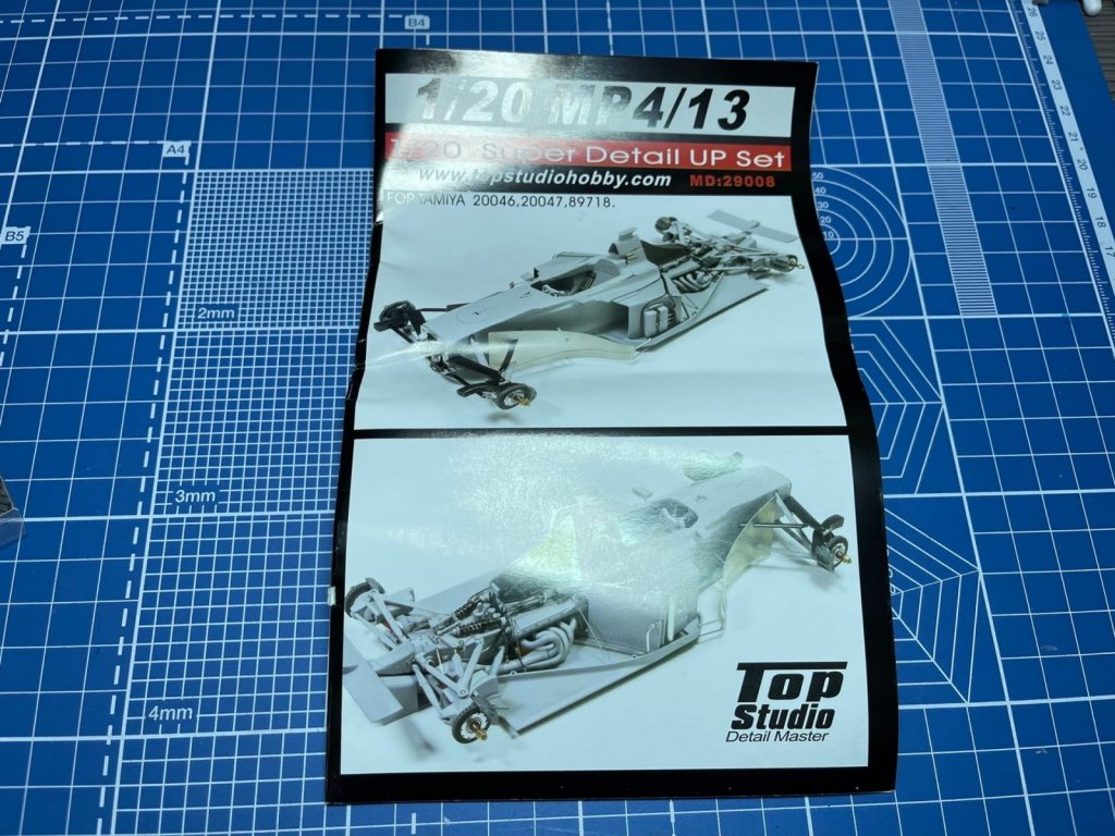

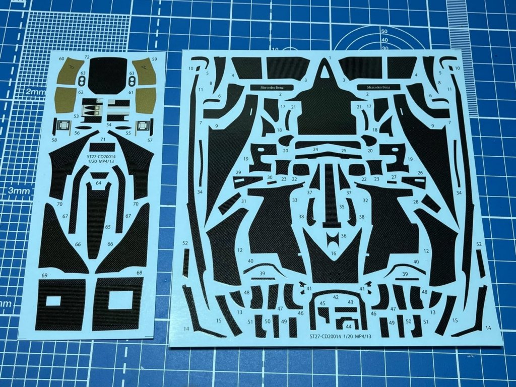

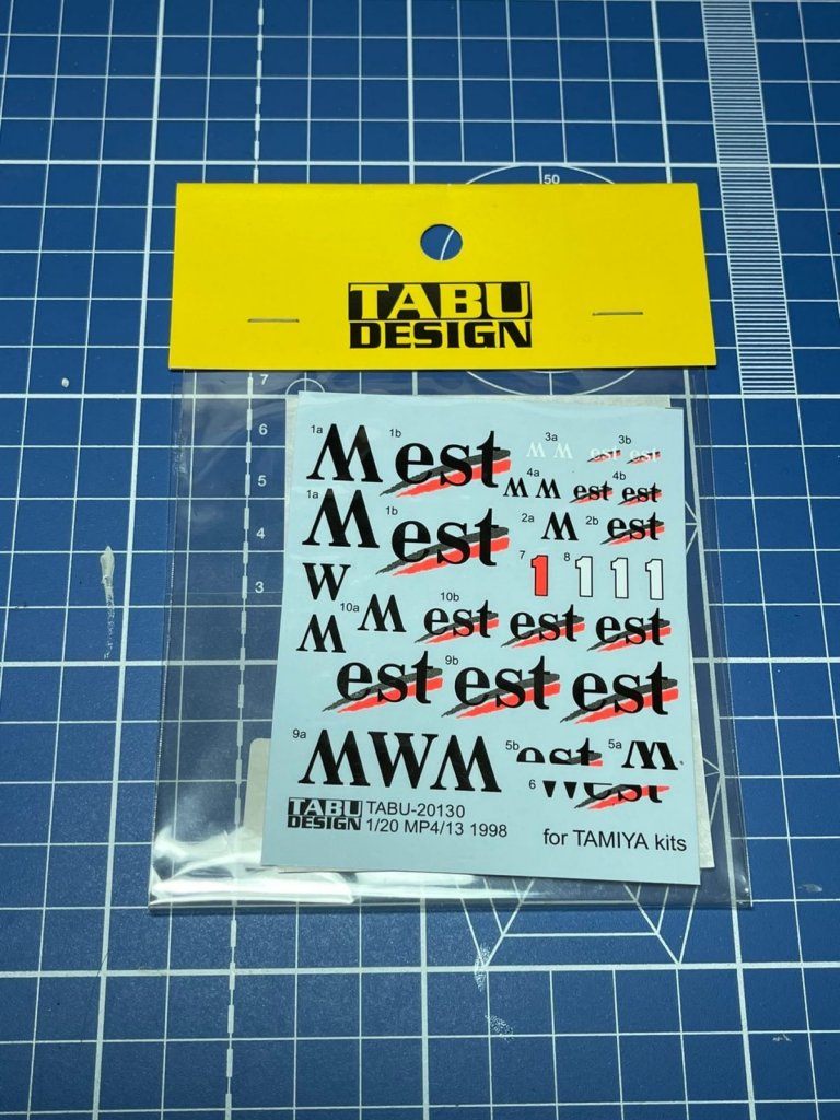

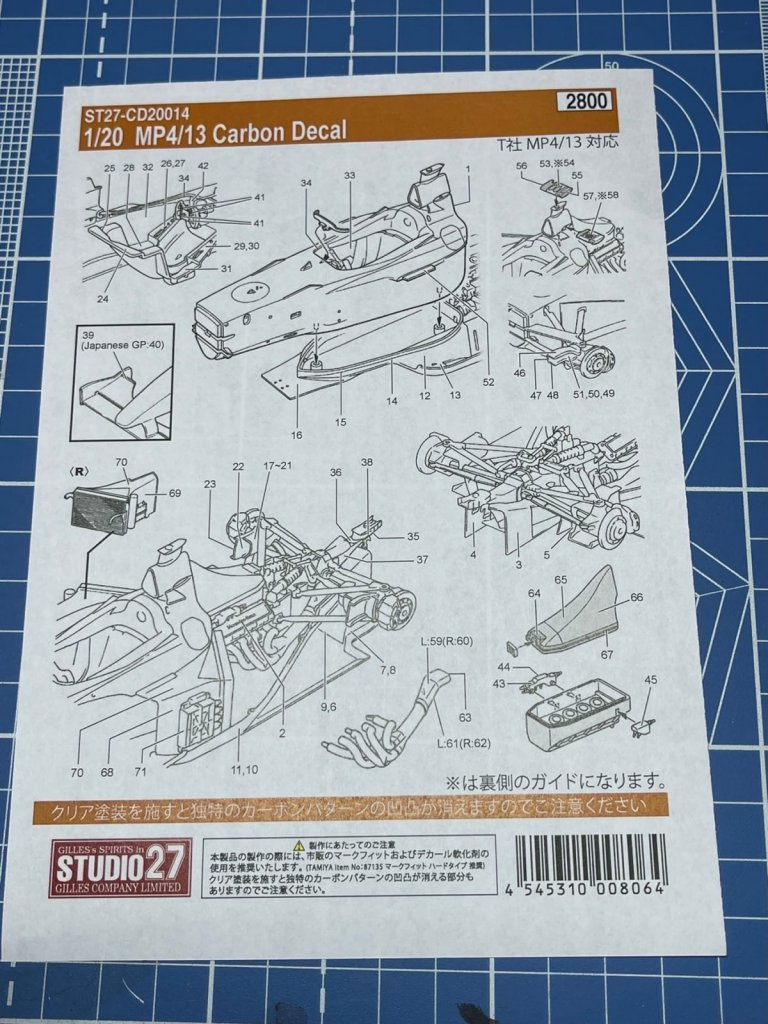

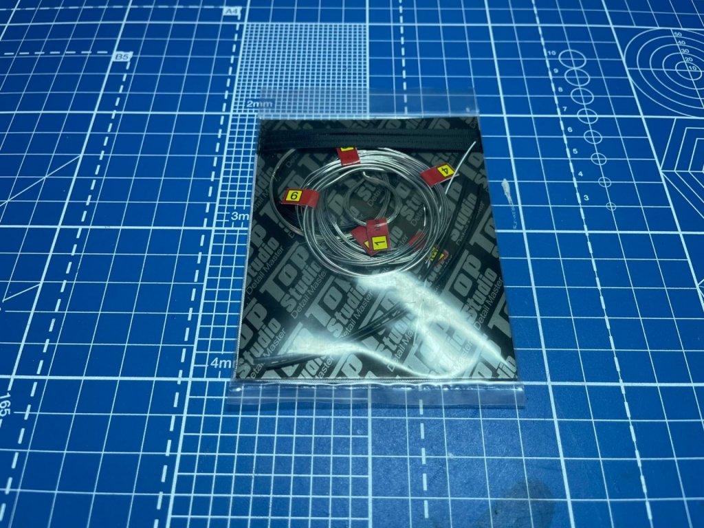

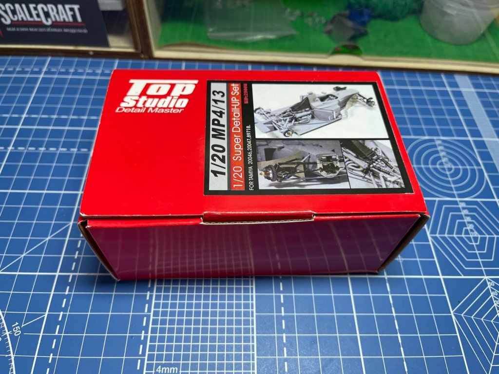

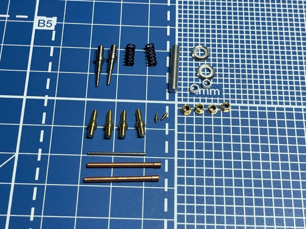

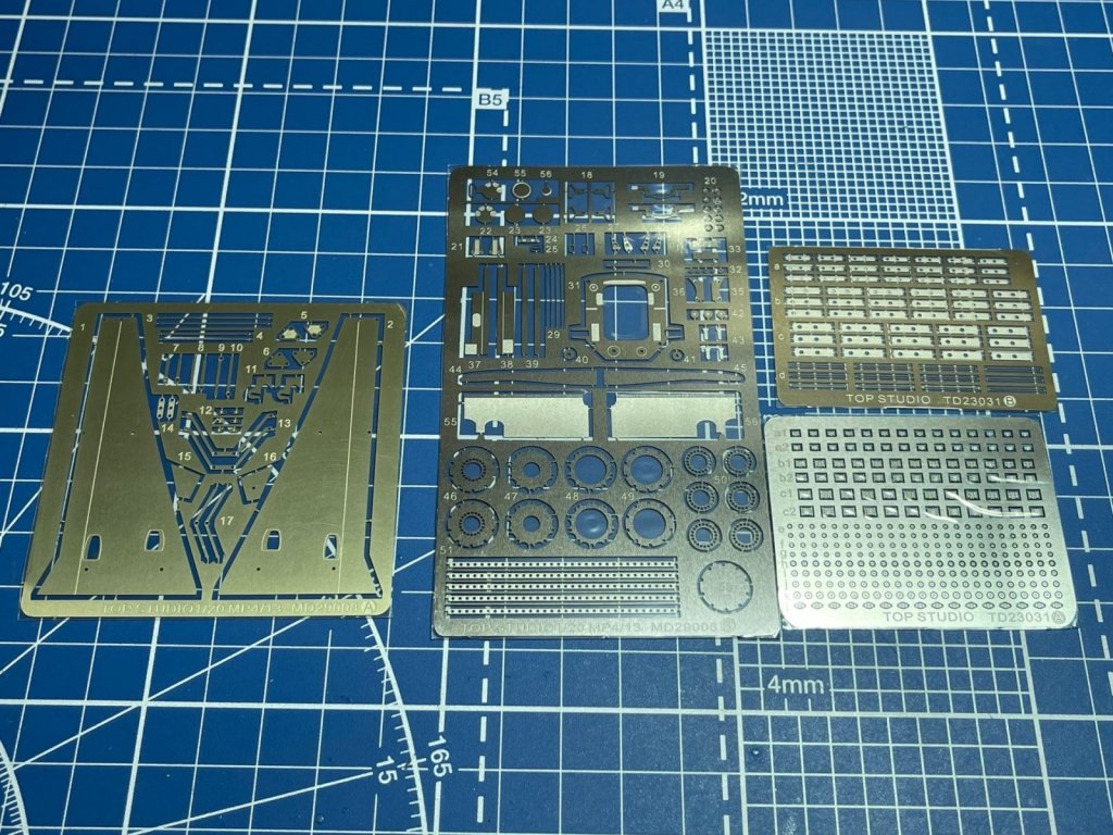

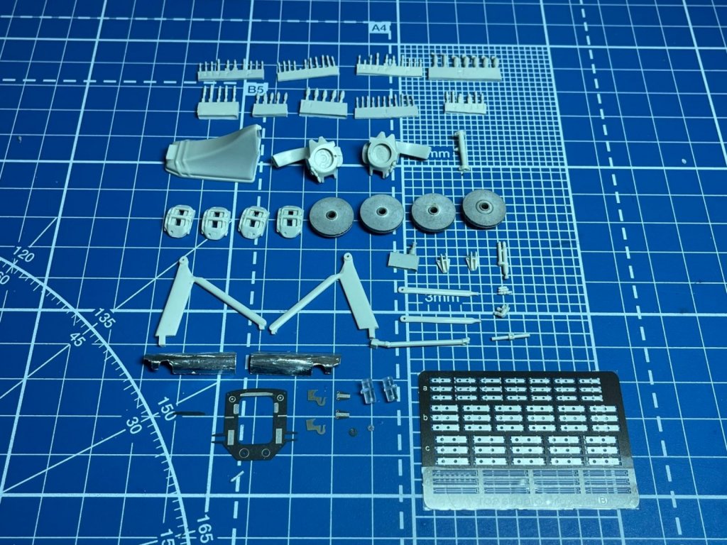

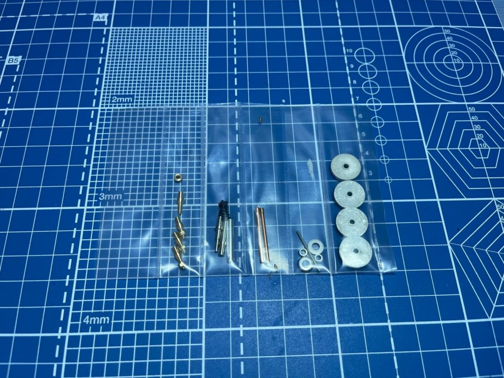

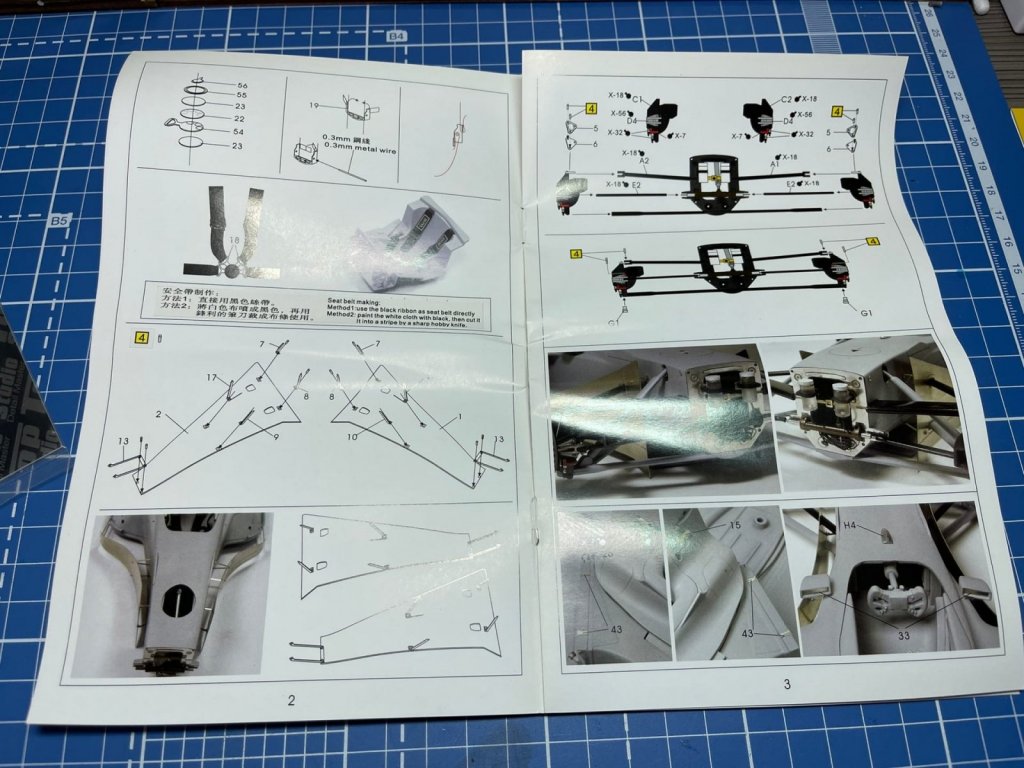

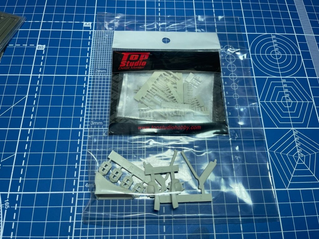

Популярный пост StanislavS 1461 Опубликовано 6 Feb 2021, 08:30:43 Автор Популярный пост Жалоба Поделиться Опубликовано 6 Feb 2021, 08:30:43 Всем привет! наконец-то даждался заветную посылку ( с опозданием в 4 дня) Собственно что будет использовано в постройке: Табачные декали от Tabu Design Карбон от Studio 27 И не то что бы вишенка, но по сути вторая половина пирога - набор дополнений от Top studio теперь можно основательно приступать к сборке и окраске) 11 Ссылка на сообщение Поделиться на другие сайты
Популярный пост StanislavS 1461 Опубликовано 7 Feb 2021, 21:04:56 Автор Популярный пост Жалоба Поделиться Опубликовано 7 Feb 2021, 21:04:56 Всем доброго врмени! Допы распотрошил, осмотрел и все подготовил к окраске Если на неделе будут сильные морозы, то боюсь окрасочные работы подзатянутся, т.к. крашу я в гараже. На этом пока все. 12 Ссылка на сообщение Поделиться на другие сайты
Scale Motorsport 1050 Опубликовано 7 Feb 2021, 21:45:07 Жалоба Поделиться Опубликовано 7 Feb 2021, 21:45:07 Набор Топ Студио конечно впечатляет. У меня маленький лежит, мне даже его вполне хватит Насчет блю така поддержу - идеально ровно линию с ним не получится прокрасить, будут неровности однозначно. Уже пробовал Ссылка на сообщение Поделиться на другие сайты
