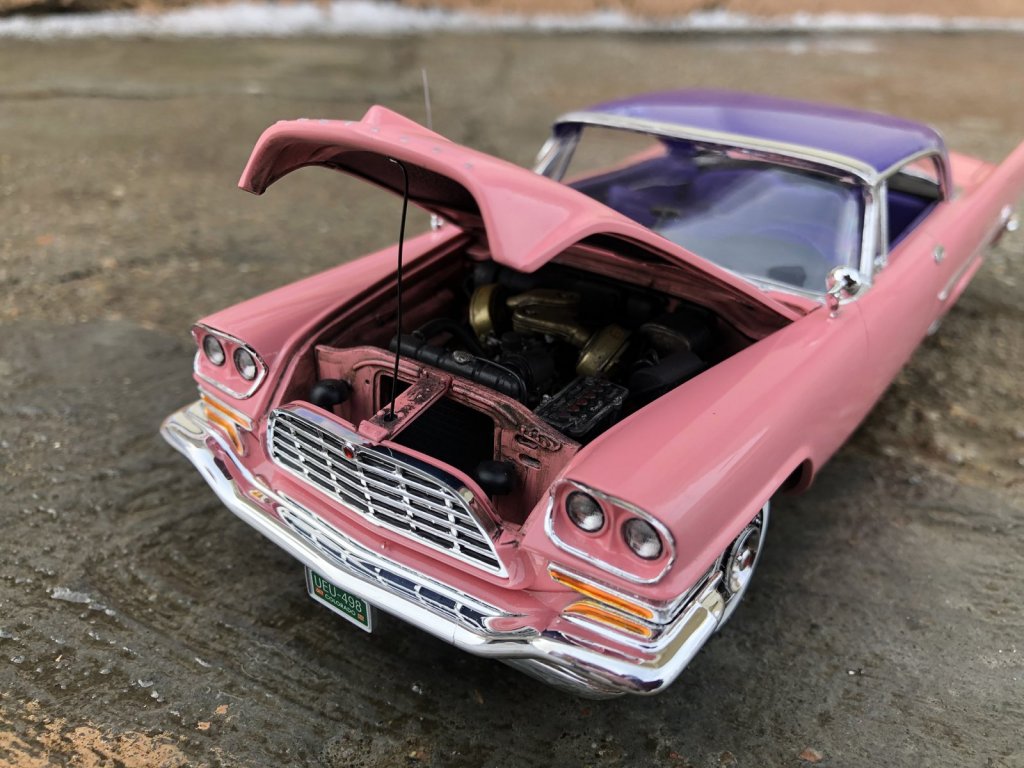

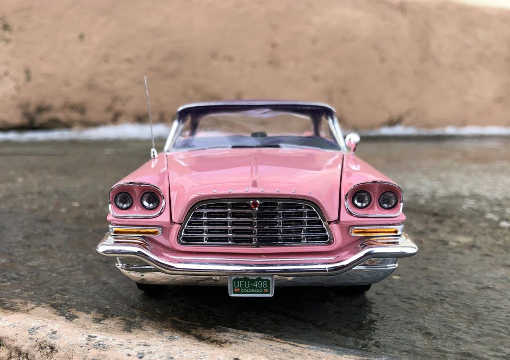

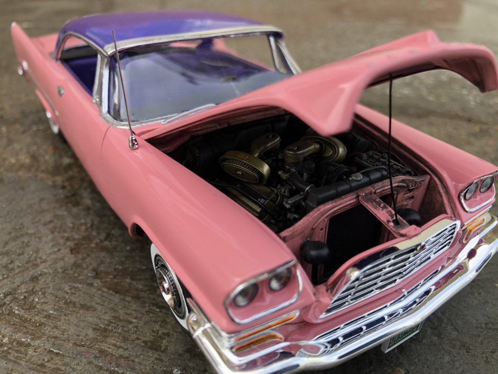

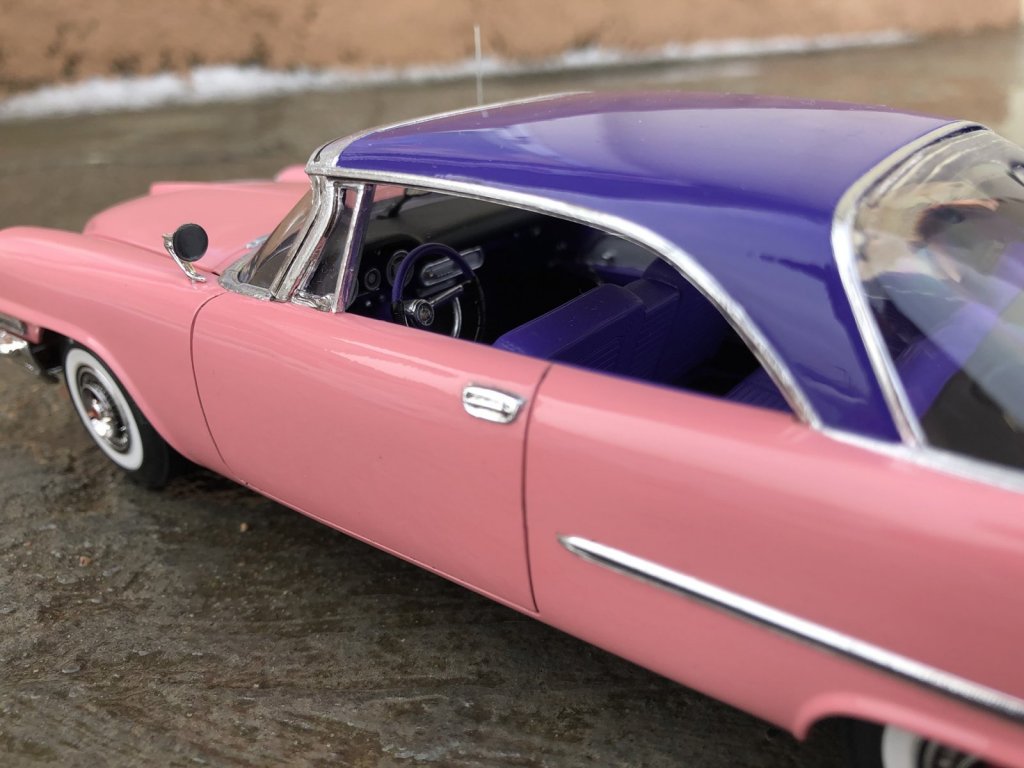

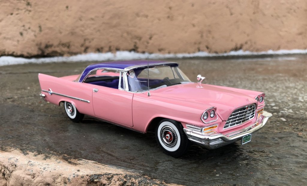

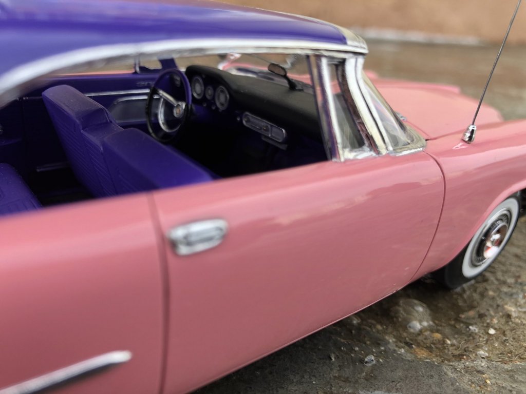

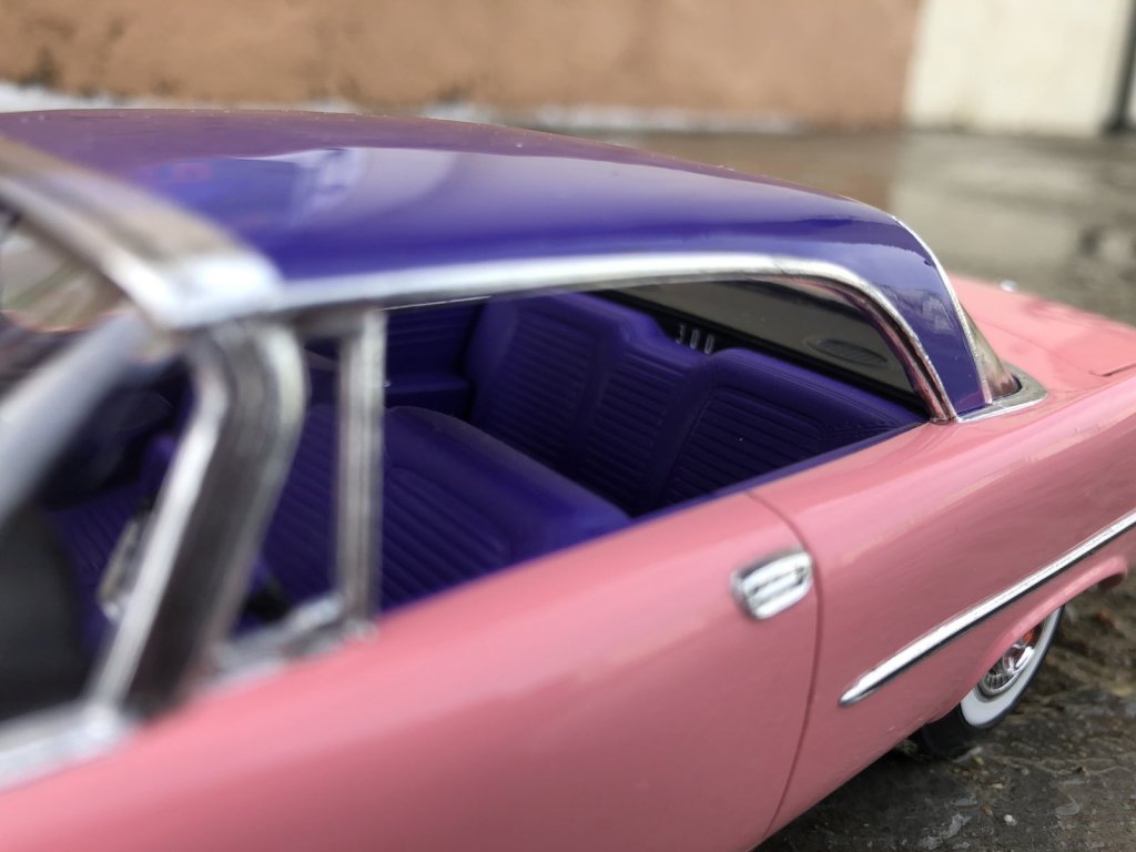

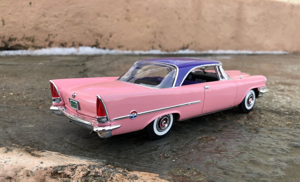

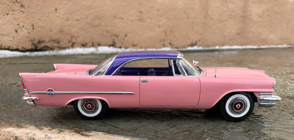

Популярный пост cuba_13 3357 Опубликовано 13 Mar 2021, 12:09:59 Популярный пост Жалоба Поделиться Опубликовано 13 Mar 2021, 12:09:59 (изменено) Добрый день, друзья. Выбрался сегодня сделать уличные фото при естественном освещении. Могу однозначно сказать, что получил колоссальное удовольствие от работы с этим набором. Стыкуемость отличная, пластик приятный, нюансов практически не было, кроме лобового стекла. Красил красками тамия + ганза, лак 2к от зеро. Изменено 13 Mar 2021, 12:10:26 пользователем cuba_13 16 Ссылка на сообщение Поделиться на другие сайты
Steps_555 496 Опубликовано 13 Mar 2021, 12:28:38 Жалоба Поделиться Опубликовано 13 Mar 2021, 12:28:38 Сочетание цветов конечно.... даже по синьке хер к такому придешь.... 2 Ссылка на сообщение Поделиться на другие сайты
Левша 806 Опубликовано 13 Mar 2021, 12:32:10 Жалоба Поделиться Опубликовано 13 Mar 2021, 12:32:10 Всё-таки есть что-то привлекательное и завараживающие в машинах той эпохи. Ссылка на сообщение Поделиться на другие сайты

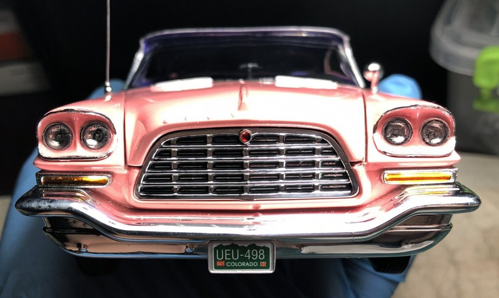

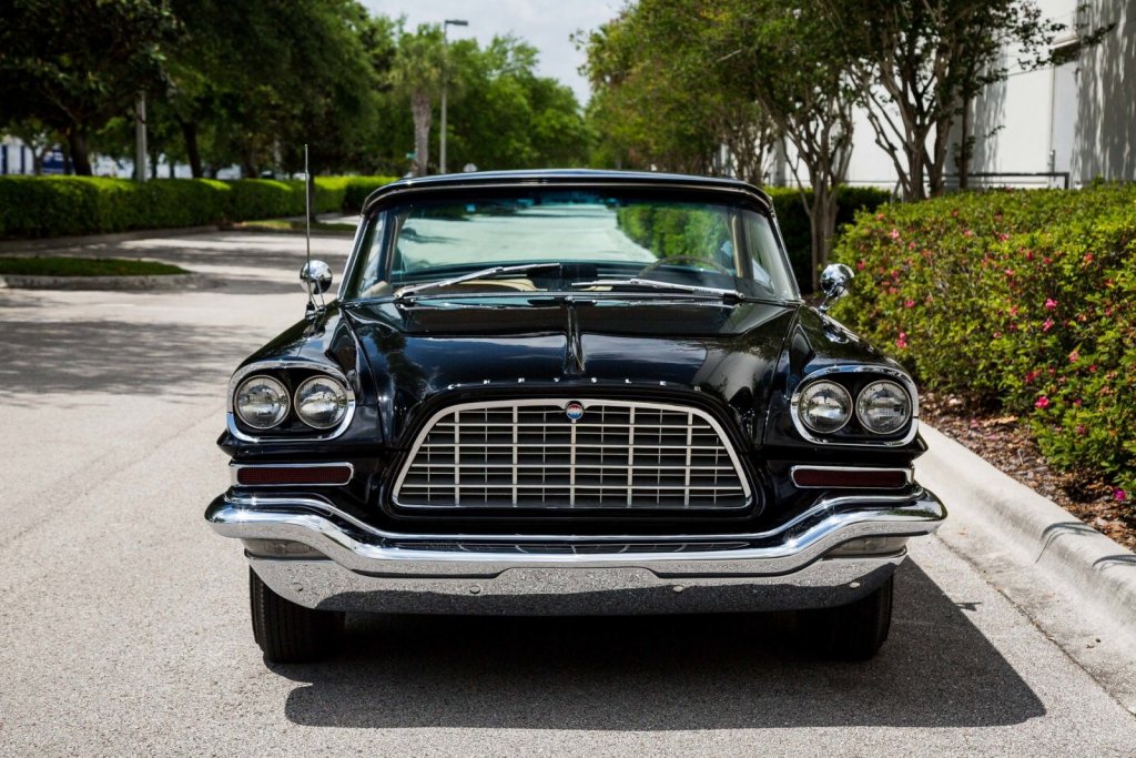

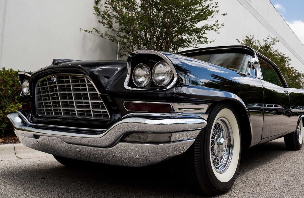

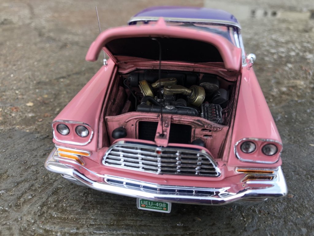

PETERSON 9605 Опубликовано 13 Mar 2021, 14:11:09 Жалоба Поделиться Опубликовано 13 Mar 2021, 14:11:09 Хорошая модель получилась. Про цвет я промолчу, а про фары скажу. Они получились какие-то крошечные, совсем не похожи на оригинал. Думаю, что в ките ошиблись с размером стекляшек, но ситуацию можно было улучшить, если бы ты, Рома, сделал хромированными ободки вокруг стёкол. https://www.orlandoclassiccars.net/vehicles/194/1957-chrysler-300c 1 Ссылка на сообщение Поделиться на другие сайты
cuba_13 3357 Опубликовано 13 Mar 2021, 14:13:25 Автор Жалоба Поделиться Опубликовано 13 Mar 2021, 14:13:25 В 13.03.2021 в 14:11, PETERSON сказал: если бы ты, Рома, сделал хромированными Показать Они и так в хроме. Эта деталь изначально в хроме, я только добавил розового, где нужно было. Ссылка на сообщение Поделиться на другие сайты

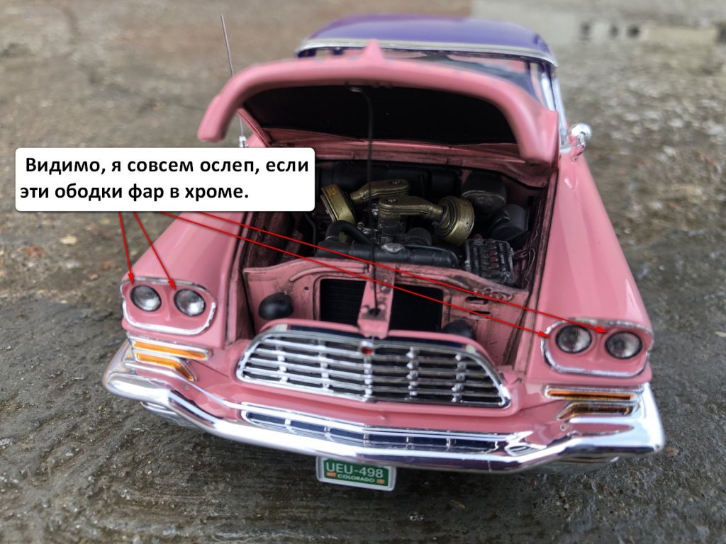

PETERSON 9605 Опубликовано 13 Mar 2021, 14:17:08 Жалоба Поделиться Опубликовано 13 Mar 2021, 14:17:08 В 13.03.2021 в 14:13, cuba_13 сказал: Они и так в хроме. Показать 1 Ссылка на сообщение Поделиться на другие сайты
cuba_13 3357 Опубликовано 13 Mar 2021, 14:43:41 Автор Жалоба Поделиться Опубликовано 13 Mar 2021, 14:43:41 (изменено) @PETERSON я понял, о чём ты. К сожалению, я не располагаю таким ювелирным скиллом, у меня не получилось бы вывести (стереть краску в моём случае) ровно по окружности. А грязно с рваными краями меня не устраивает. Изменено 13 Mar 2021, 14:45:22 пользователем cuba_13 Ссылка на сообщение Поделиться на другие сайты
PETERSON 9605 Опубликовано 13 Mar 2021, 14:53:33 Жалоба Поделиться Опубликовано 13 Mar 2021, 14:53:33 @cuba_13 Ясно. Что ж, могу только посоветовать улучшать свои скиллы. Я знаю, как многие относятся к моим советам, но скажу, как делал бы я. Вырезал бы из фольги четыре одинаковых ровных кружочка диаметром ободка фары и наклеил их на место. Затем вырезал бы отверстия под стёкла фар. Получились бы ровные хромированные ободки. Ровные кружочки можно нарезать разными девайсами. У меня уже есть циркульный нож для хобби, но ещё заказал себе циркульный резак DSPIAE. Второй вариант. Кружочки вырезать из маскировочного скотча и наклеить их до покраски. Получились бы идеально ровные ободки. 4 Ссылка на сообщение Поделиться на другие сайты
Valeri 202 Опубликовано 13 Mar 2021, 16:16:37 Жалоба Поделиться Опубликовано 13 Mar 2021, 16:16:37 В 13.03.2021 в 14:53, PETERSON сказал: Вырезал бы из фольги Показать Колечки из проволоки опять же... 2 Ссылка на сообщение Поделиться на другие сайты
yura1961 3592 Опубликовано 13 Mar 2021, 17:15:18 Жалоба Поделиться Опубликовано 13 Mar 2021, 17:15:18 @PETERSON @Valeri Миша,Валера там все гораздо проще. 1 Ссылка на сообщение Поделиться на другие сайты
PETERSON 9605 Опубликовано 13 Mar 2021, 18:22:52 Жалоба Поделиться Опубликовано 13 Mar 2021, 18:22:52 В 13.03.2021 в 17:15, yura1961 сказал: там все гораздо проще Показать Не понял, что значит проще. Два способа я назвал. Третий придумал Валера. Способ аккуратного стирания краски с ободков называл Рома, как не подходящий именно ему. Есть пятый способ - после покраски обвести ободки маркером Молотов. Но лично я заморочился бы с подбором новых фар большего диаметра. В живом автомобиле они практически касаются друг друга, а тонкие ободки сделал бы колечками, как предложил Валера. Ссылка на сообщение Поделиться на другие сайты

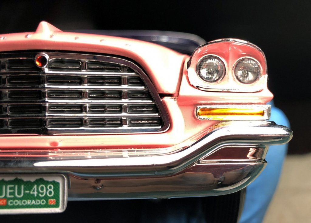

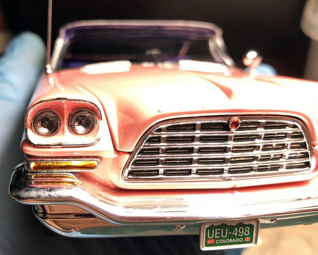

Популярный пост cuba_13 3357 Опубликовано 14 Mar 2021, 09:07:58 Автор Популярный пост Жалоба Поделиться Опубликовано 14 Mar 2021, 09:07:58 (изменено) @PETERSON исправил. Я не заметил, что там ободки отлиты, я их просто случайно закрасил. Спасибо за подсказку. Изменено 14 Mar 2021, 09:08:09 пользователем cuba_13 8 Ссылка на сообщение Поделиться на другие сайты
yura1961 3592 Опубликовано 14 Mar 2021, 09:12:32 Жалоба Поделиться Опубликовано 14 Mar 2021, 09:12:32 В 13.03.2021 в 18:22, PETERSON сказал: Не понял, что значит проще. Показать Миша,а что не понятного,я показал что ободок там делается элементарно без всяких потуг с предварительным вырезанием кружочков.То что фары в наборе немного меньше это понятно но разговор идет про изготовление ободков,а правильные ты себе обязательно вырастишь,с твоими то возможностями. Ссылка на сообщение Поделиться на другие сайты
PETERSON 9605 Опубликовано 14 Mar 2021, 11:54:46 Жалоба Поделиться Опубликовано 14 Mar 2021, 11:54:46 В 14.03.2021 в 09:07, cuba_13 сказал: Спасибо за подсказку. Показать Пожалуйста! Кстати, хромированные бамперы на твоей модели смотрятся во сто крат лучше, чем покрашенные на модели Юры @yura1961. 1 Ссылка на сообщение Поделиться на другие сайты

boxer 1016 Опубликовано 15 Mar 2021, 07:23:16 Жалоба Поделиться Опубликовано 15 Mar 2021, 07:23:16 Хорошая модель, с завершением! Загрязнения на радиаторном щите показались слишком контрастными, думаю надо было либо грязюку посветлее выбрать, либо основной цвет сплошняком припылить,.. Ссылка на сообщение Поделиться на другие сайты

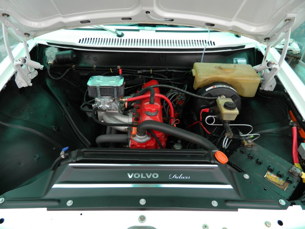

Популярный пост Tolibass 7403 Опубликовано 17 Mar 2021, 18:32:11 Популярный пост Жалоба Поделиться Опубликовано 17 Mar 2021, 18:32:11 @cuba_13 Рома ну я тут я с тобой не соглашусь, Я думаю что это зависит от самого человека и его отношения к своей машине. Вот моя машина ей 48 лет, я купил её 13 лет назад и у меня под капотом всегда чисто. )) Вот фотка моей подкапотки. Всегда мою машину под капотом, может не так часто как сам кузов, но раз 5 в год точно мою .)) 15 Ссылка на сообщение Поделиться на другие сайты
