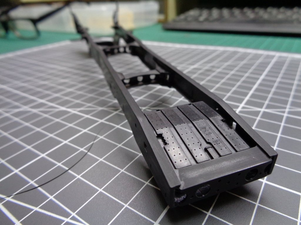

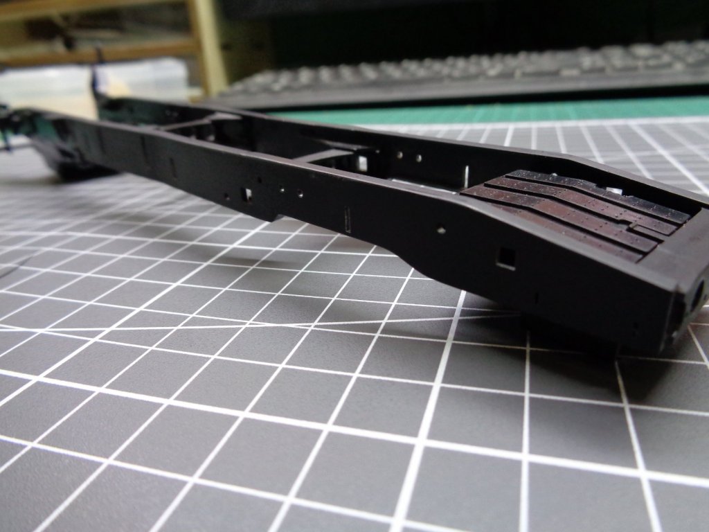

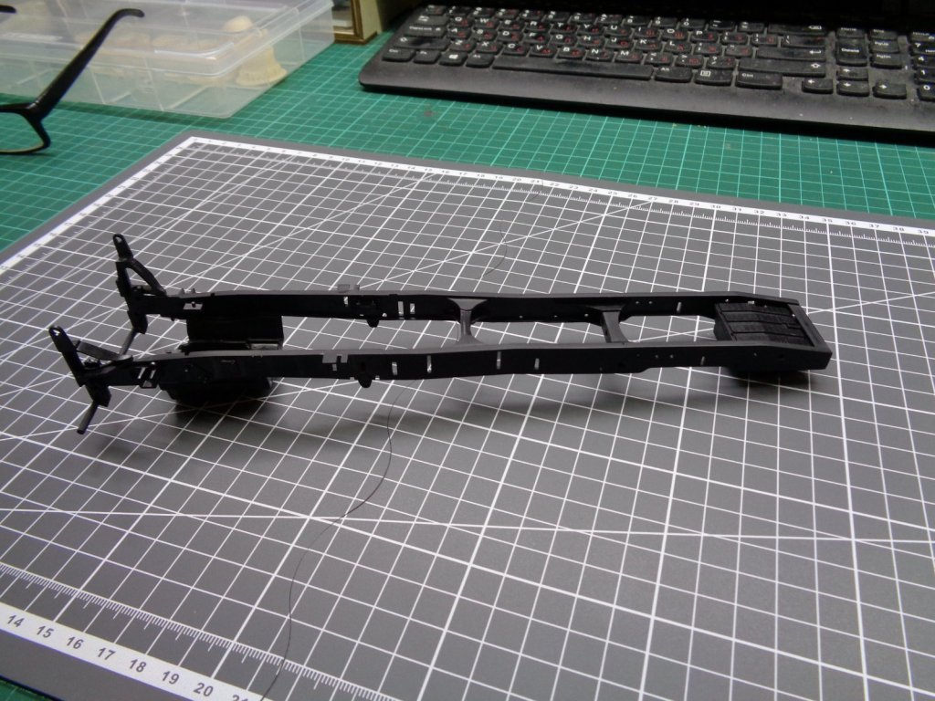

Популярный пост Sergei_62 118 Опубликовано 21 Nov 2021, 09:52:54 Автор Популярный пост Жалоба Поделиться Опубликовано 21 Nov 2021, 09:52:54 (изменено) Спасибо. На сегодня у меня в ходе сборки рама. Рама составная, из двух частей, и стык склейки приходится как раз на седельное устройство. Выглядело это не очень хорошо, как ни старался ровно клеить. Поэтому решил сделать его с нуля и в следствии этого срезал все лишнее. Затем выровнял и зашкурил. Всю имитацию болтов тоже удалил, после монтажа заднего моста и других агрегатов, думаю добавить от Мастерклаб. Далее буду заниматься задним мостом. Так что не прощаюсь. Спасибо. Изменено 21 Nov 2021, 09:53:46 пользователем Sergei_62 11 Ссылка на сообщение Поделиться на другие сайты
Tolibass 7403 Опубликовано 21 Nov 2021, 13:14:38 Жалоба Поделиться Опубликовано 21 Nov 2021, 13:14:38 @Sergei_62 Приветствую на форуме, приятной сборки. Отверстия под новые болты лучше просверлить сразу, и до покраски вклеить новые болты. 1 Ссылка на сообщение Поделиться на другие сайты
Sergei_62 118 Опубликовано 21 Nov 2021, 13:32:42 Автор Жалоба Поделиться Опубликовано 21 Nov 2021, 13:32:42 Спасибо. Разумеется так и будет, определимся с задним мостом и буду сверлить и ставить новые болты. Пока просматриваю, что нарыл по матчасти. Ссылка на сообщение Поделиться на другие сайты

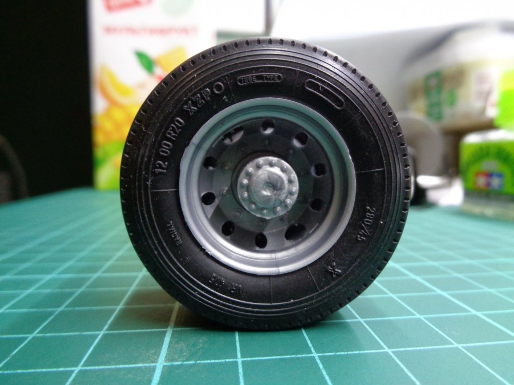

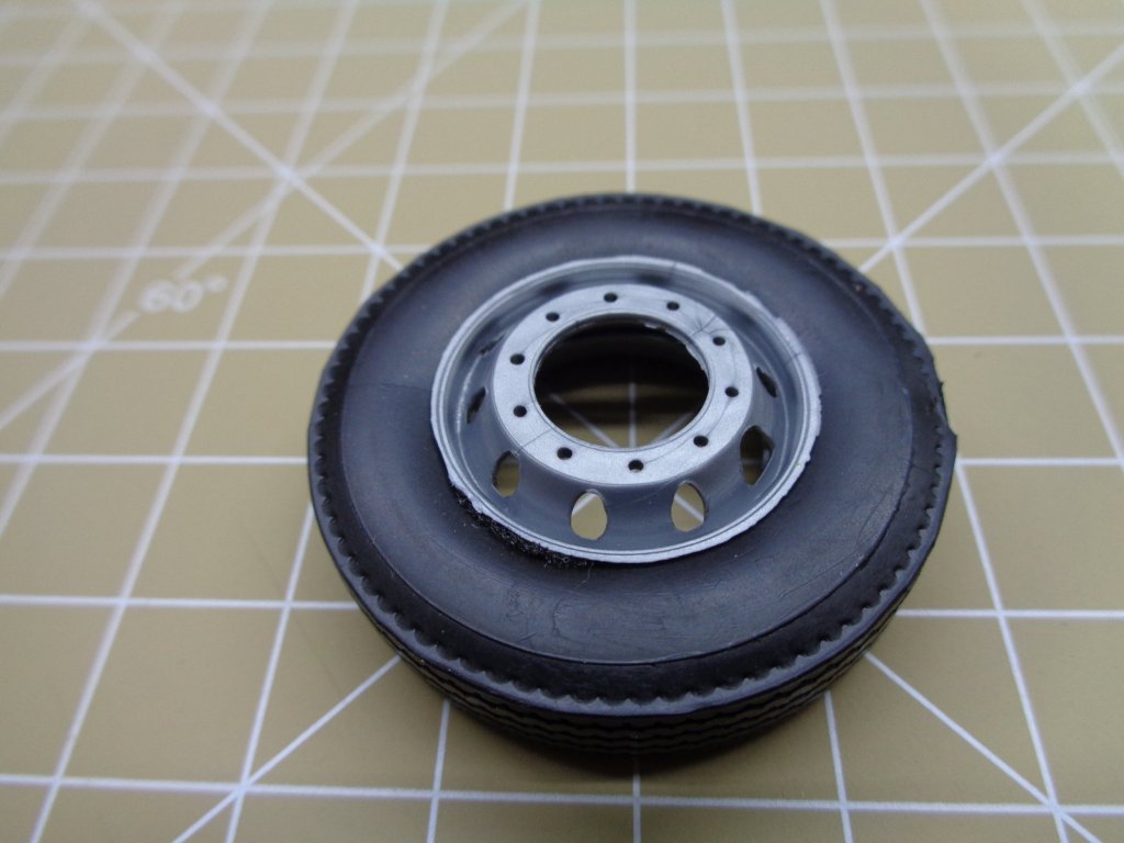

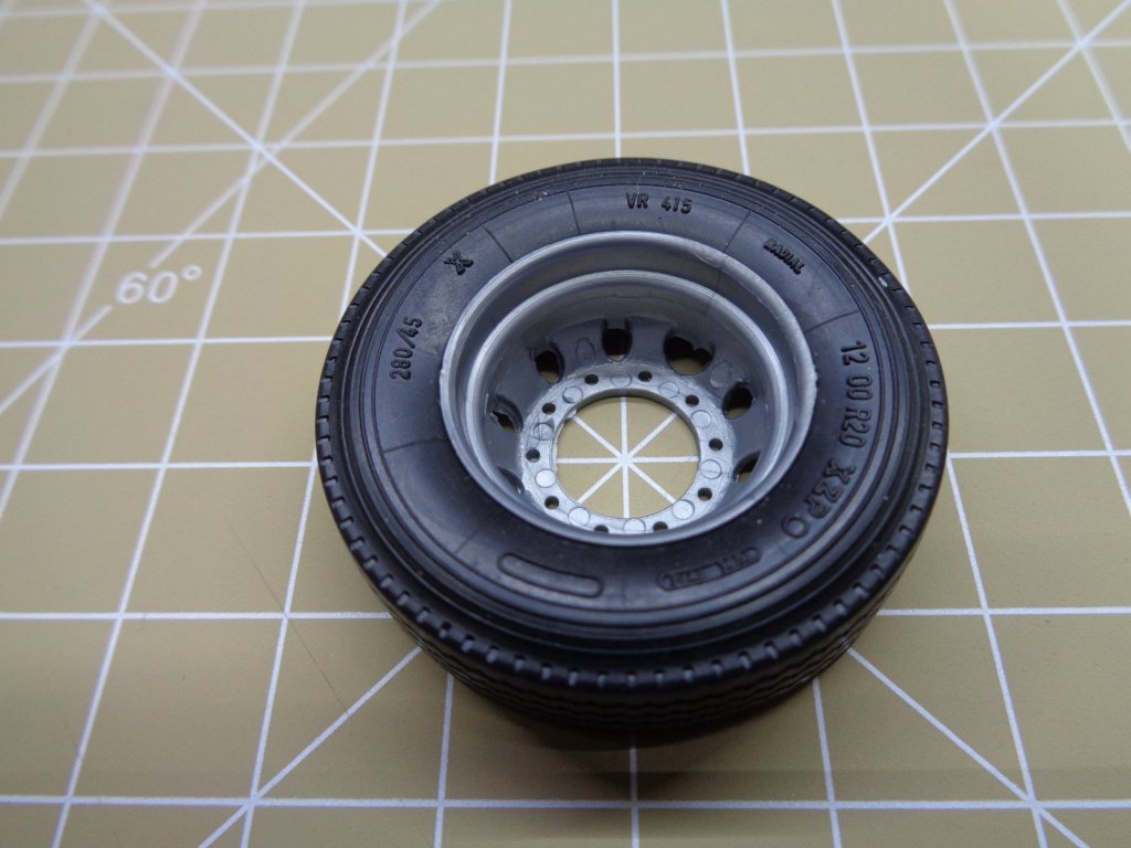

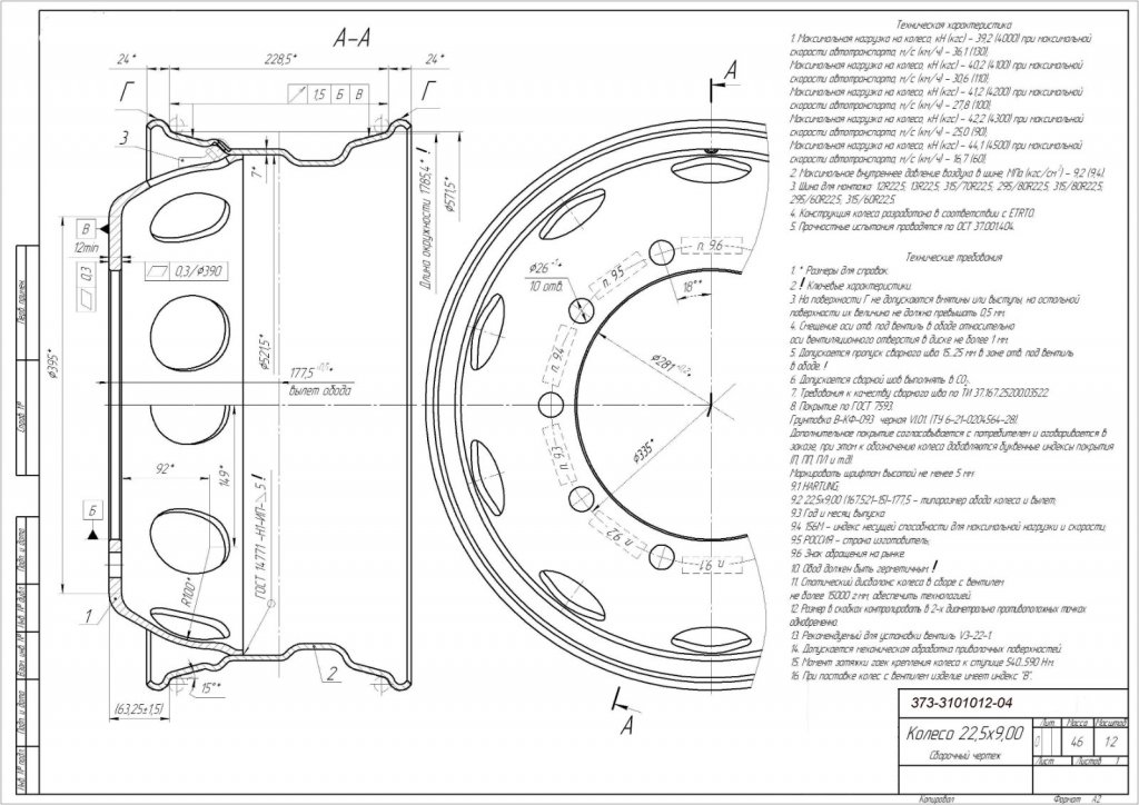

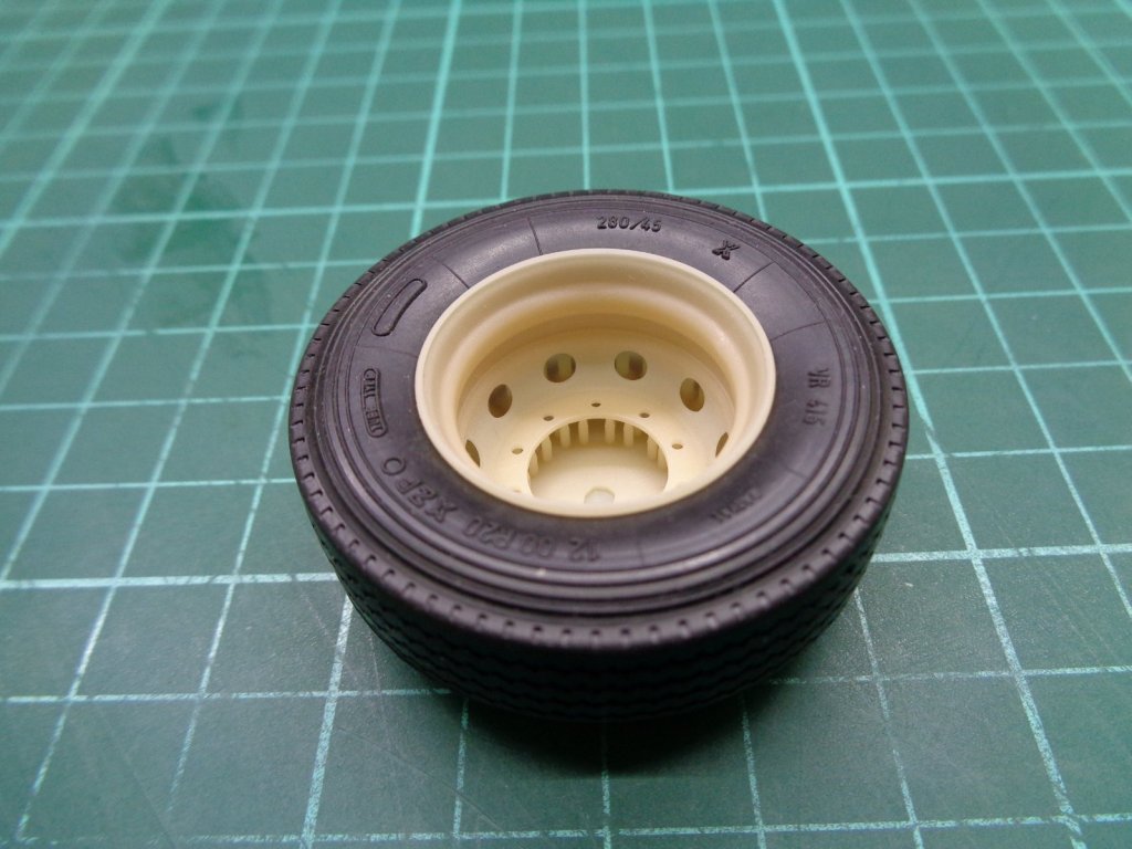

Популярный пост Sergei_62 118 Опубликовано 22 Nov 2021, 15:37:46 Автор Популярный пост Жалоба Поделиться Опубликовано 22 Nov 2021, 15:37:46 Доброго времени суток Всем. Спасибо Всем, кто заходит на "огонек". Вчера вечером скидал насухо задний мост. Резина от этой конторы конечно убивает, надо будет как то шлифовать. Диски оставляют желать лучшего. Эти диски для всех моделей одинаковые. Так что пришлось полазить по интернету. Нашел чертеж диска для европейцев, 22,5*9 дюймов, В Компасе создал 3Д модель и вечером напечатал пробный диск. Так что выставляю на ваш суд итог моих мучений:). Всем Спасибо и Удачи в сборках. 7 Ссылка на сообщение Поделиться на другие сайты
PETERSON 10046 Опубликовано 22 Nov 2021, 16:16:49 Жалоба Поделиться Опубликовано 22 Nov 2021, 16:16:49 Красиво! 38 минут назад, Sergei_62 сказал: Нашел чертеж диска для европейцев, 22,5*9 дюймов Не поделишься? 2 Ссылка на сообщение Поделиться на другие сайты
Sergei_62 118 Опубликовано 22 Nov 2021, 16:38:58 Автор Жалоба Поделиться Опубликовано 22 Nov 2021, 16:38:58 В Компасе уменьшил до масштабного размера, обвел контур и на базе этого эскиза сделал модель. В принципе ничего сложного. Гайки будут соответственно тоже в масштабе. Думаю что к выходным все подготовлю к печати. Сейчас думаю что придется еще и ступицу с тормозами печатать, так как эти диски на что то надо будет надевать. Единственное пока не решил, какую ступицу делать - планетарную или обычную. Большие отверстия диаметром 73мм. 4 Ссылка на сообщение Поделиться на другие сайты
Tolibass 7403 Опубликовано 22 Nov 2021, 19:41:14 Жалоба Поделиться Опубликовано 22 Nov 2021, 19:41:14 Классно выходит! 2 Ссылка на сообщение Поделиться на другие сайты

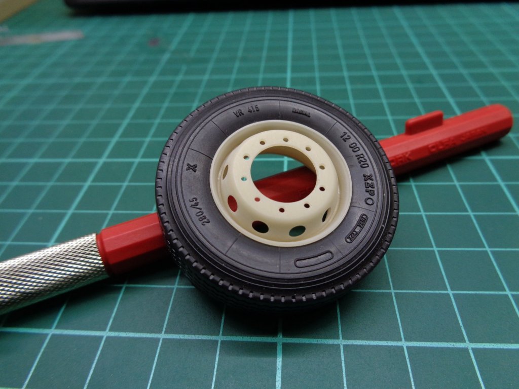

PETERSON 10046 Опубликовано 22 Nov 2021, 22:19:21 Жалоба Поделиться Опубликовано 22 Nov 2021, 22:19:21 @Sergei_62 Спасибо! Судя по обозначениям, Италовская резина 20-дюймовая. Не очень туго натянулась на 22,5-дюймовый диск? 2 Ссылка на сообщение Поделиться на другие сайты
Sergei_62 118 Опубликовано 23 Nov 2021, 02:13:16 Автор Жалоба Поделиться Опубликовано 23 Nov 2021, 02:13:16 (изменено) @PETERSON Я обмерил новый диск и диск из набора, как говорят - один в один. Резина оделась хорошо. Даже пришлось маленько подкачать поролоном. В нете находил фотографию голого диска с клеймом 22,5*9,00, когда искал чертежи и фотографии колесных дисков. Изменено 23 Nov 2021, 02:26:55 пользователем Sergei_62 2 Ссылка на сообщение Поделиться на другие сайты

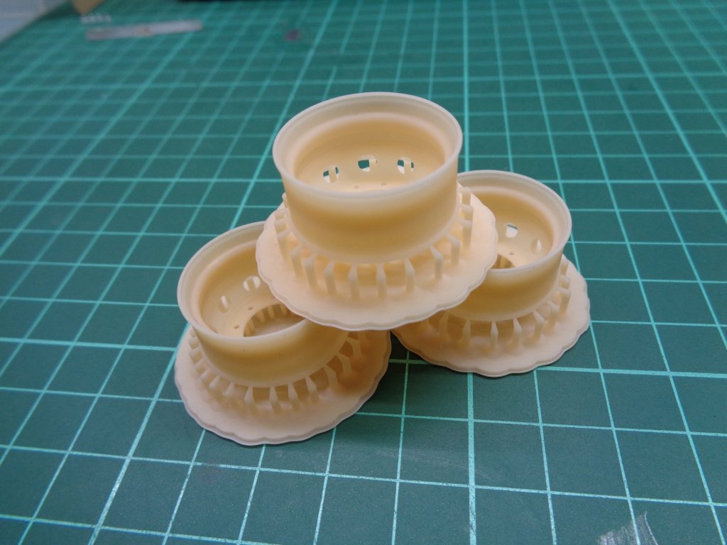

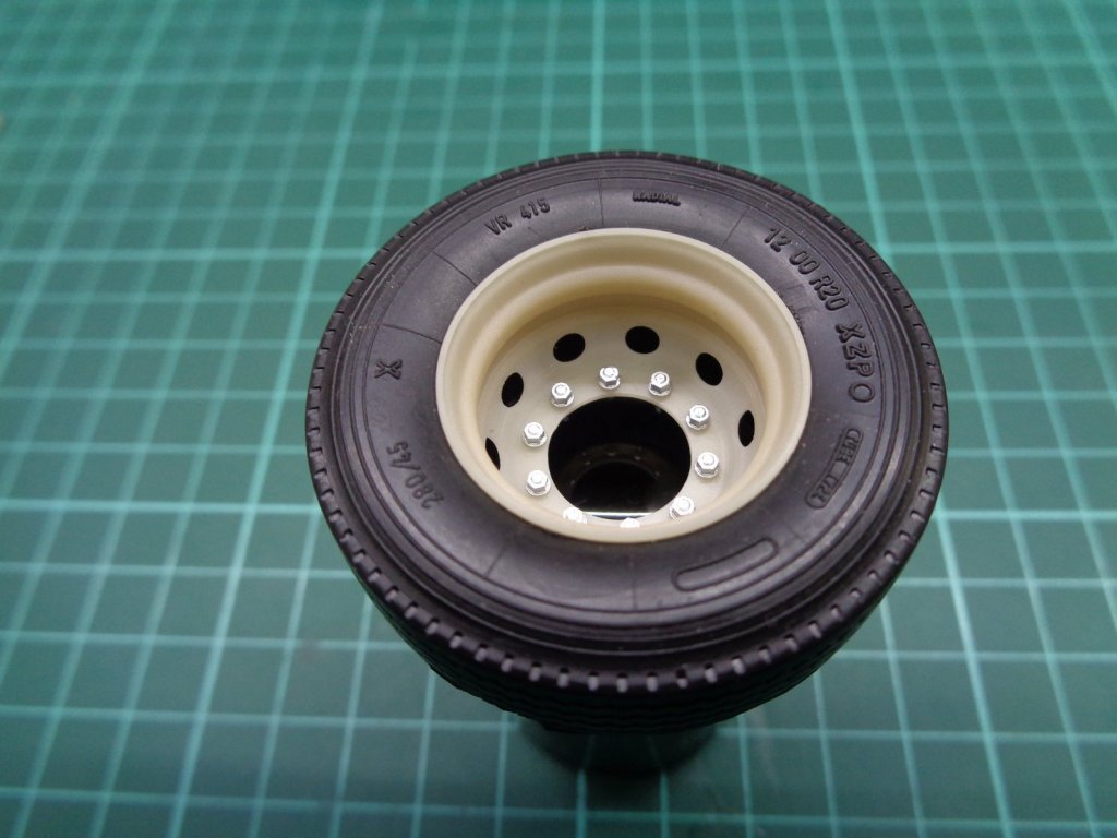

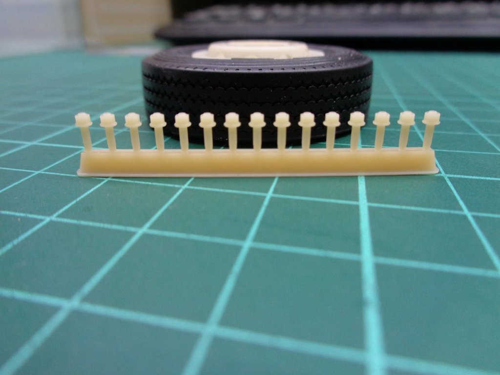

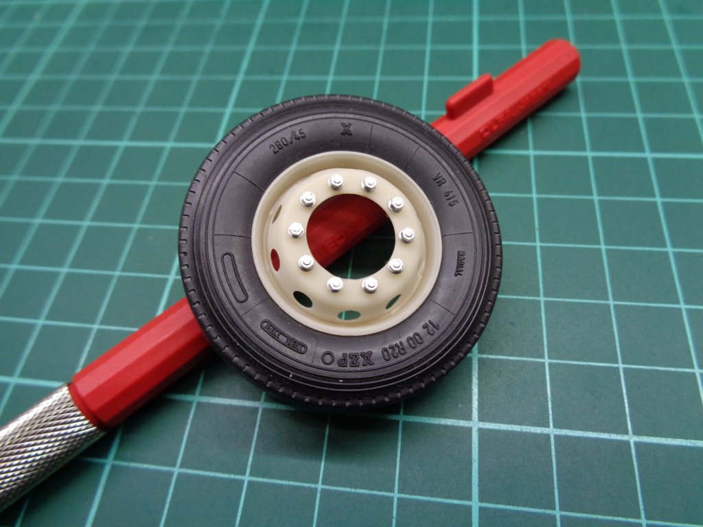

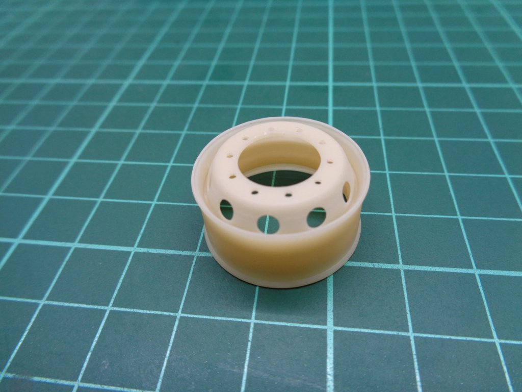

Популярный пост Sergei_62 118 Опубликовано 24 Nov 2021, 16:17:58 Автор Популярный пост Жалоба Поделиться Опубликовано 24 Nov 2021, 16:17:58 Доброго времени суток Всем. Немного обновлюсь. Запустил диски в тираж. С первого снял поддержки и довел до ума. Напечатал пробные болты, соответственно в масштабе. Не удержался, брызнул из баллона, и "накрутил" на диск. Вроде смотрится неплохо. Теперь займусь ступицами и тормозами. Так, что не прощаюсь. Всем Спасибо. 19 Ссылка на сообщение Поделиться на другие сайты
PETERSON 10046 Опубликовано 25 Nov 2021, 01:49:21 Жалоба Поделиться Опубликовано 25 Nov 2021, 01:49:21 (изменено) Отличный результат! Можно поинтересоваться, что за принтер и что за смола? Изменено 25 Nov 2021, 02:18:42 пользователем PETERSON 1 Ссылка на сообщение Поделиться на другие сайты
Sergei_62 118 Опубликовано 25 Nov 2021, 02:14:45 Автор Жалоба Поделиться Опубликовано 25 Nov 2021, 02:14:45 Михаил, принтер Anycubic Foton Mono, смола их же. В принципе работает без нареканий. Да я и брал то его именно для этих целей, для доработок. 2 Ссылка на сообщение Поделиться на другие сайты
Daneel 360 Опубликовано 25 Nov 2021, 13:01:39 Жалоба Поделиться Опубликовано 25 Nov 2021, 13:01:39 Бомба🔥если бы не коврик-подумал бы что настоящее колесо 1 Ссылка на сообщение Поделиться на другие сайты
Sergei_62 118 Опубликовано 25 Nov 2021, 14:37:06 Автор Жалоба Поделиться Опубликовано 25 Nov 2021, 14:37:06 @Daneel Спасибо. Если есть возможность и желание, почему бы и не делать. 1 Ссылка на сообщение Поделиться на другие сайты

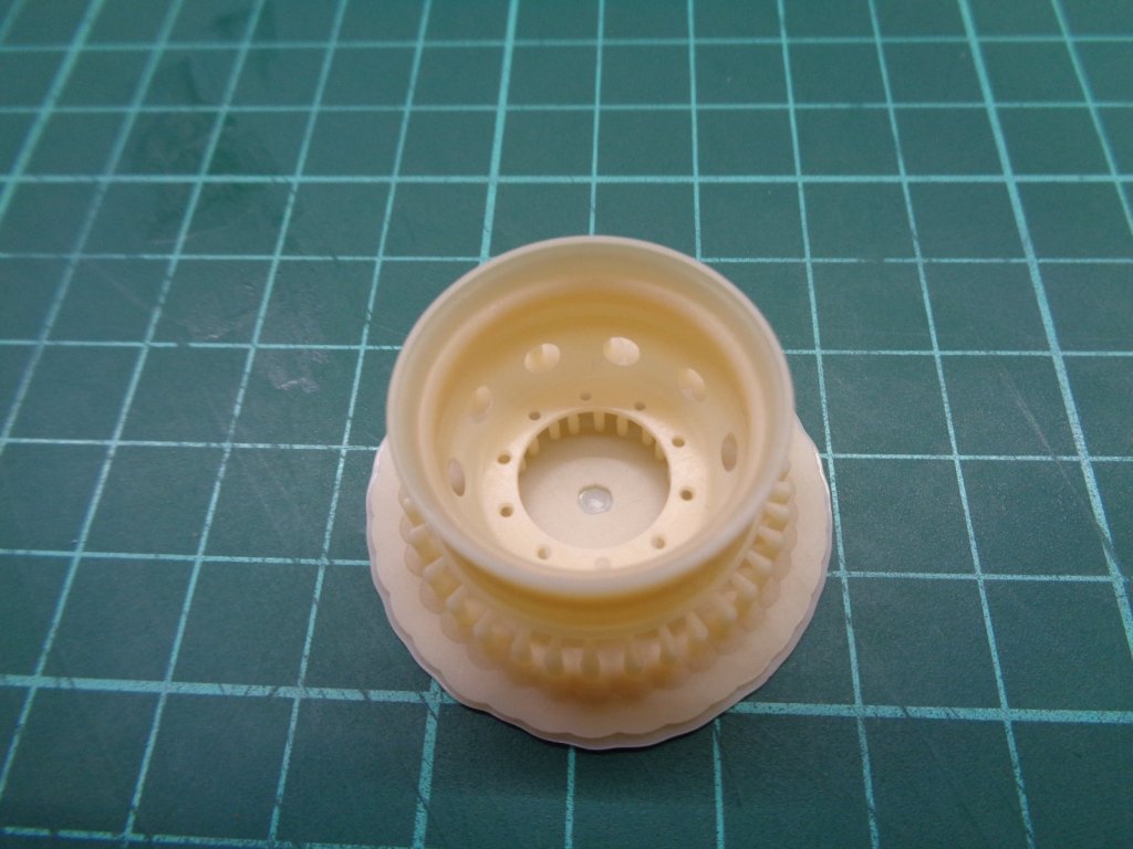

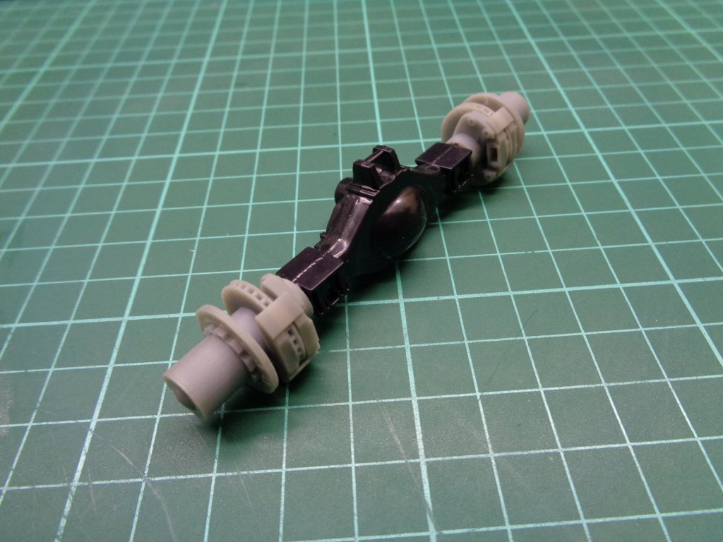

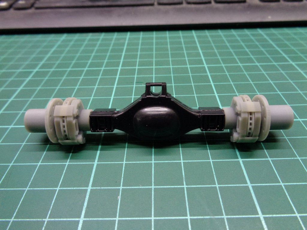

Популярный пост Sergei_62 118 Опубликовано 27 Nov 2021, 11:05:12 Автор Популярный пост Жалоба Поделиться Опубликовано 27 Nov 2021, 11:05:12 Доброго времени суток Всем. И снова я с небольшим обновлением. Допечатал комплект дисков, а так же поработал над кронштейном запаски, который своим качеством огорчил при первом знакомстве с китом. Тем более эта деталь на самом видном месте, так сказать приковывает взгляд. Почти закончил работы над задним мостом. В суппорте много конечно от себя, но по-моему так будет смотреться получше. Думаю завтра соберу задний мост с новыми деталями. Всем Спасибо и хороших сборок. 12 Ссылка на сообщение Поделиться на другие сайты
4auka 2808 Опубликовано 27 Nov 2021, 12:16:21 Жалоба Поделиться Опубликовано 27 Nov 2021, 12:16:21 (изменено) Кого то мне Сергей начинает напоминать. Там от стока что-то останется кроме рамы? ))) А какой именно фотон? Моно Х? Уж больно чётко печатает. Изменено 27 Nov 2021, 12:17:23 пользователем 4auka 2 Ссылка на сообщение Поделиться на другие сайты
Sergei_62 118 Опубликовано 27 Nov 2021, 12:25:30 Автор Жалоба Поделиться Опубликовано 27 Nov 2021, 12:25:30 Постараюсь немного оставить :). Просто Моно. Переделываю в основном видимые моменты. Реактивная тяга тоже пойдет под обновление. Станцию подготовки воздуха тоже не мешало бы подправить. В общем чем больше смотришь фотографий, тем больше хочется переделать:))). Кстати режу слоями 0,03. Печатает долго, но потом меньше обработки. Ссылка на сообщение Поделиться на другие сайты

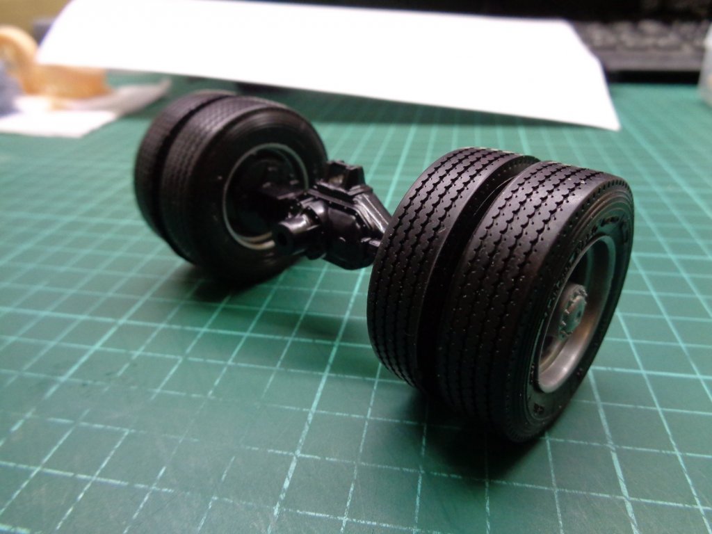

Популярный пост Sergei_62 118 Опубликовано 27 Nov 2021, 13:13:53 Автор Популярный пост Жалоба Поделиться Опубликовано 27 Nov 2021, 13:13:53 Думал до завтра подождать со сборкой, не удержался:)). @John Wick принтер куплен для этих целей, а то что долго печатает, меня не парит. Стоит в углу, потихоньку печатает. Большие режу побольше, мелкие по 0,01. 9 Ссылка на сообщение Поделиться на другие сайты
