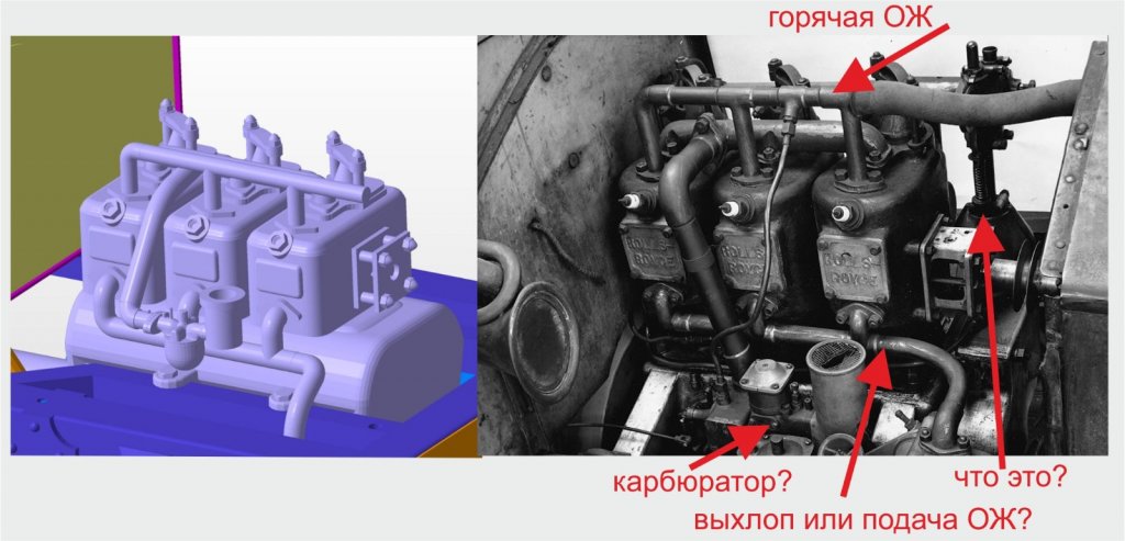

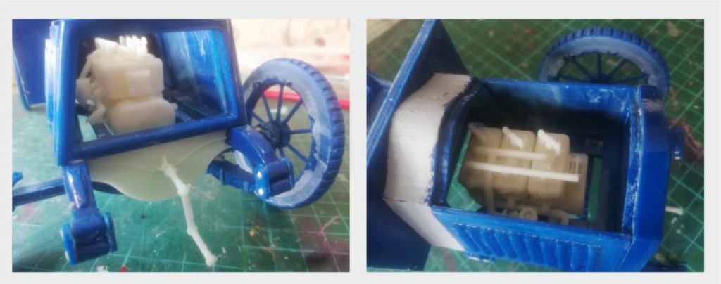

Александр_341 297 Опубликовано 27 Feb 2022, 10:38:45 Автор Жалоба Поделиться Опубликовано 27 Feb 2022, 10:38:45 (изменено) Всем привет! Напечатал "пристрелочный" вариант движка - посмотреть, как он будет располагаться под капотом, прикинуть проводку и прочее. Вроде норм - места хватает. Мотор, как я говорил - по мотивам. Друзья, может кто владеет фотками такого двигателя (15 HP 3 cyl Rolls-Royce 1904-1905). Я нашел только одно фото с правого бока. Интересует, что у него за конструкция возвышается с левой стороны (отметил стрелкой) Изменено 27 Feb 2022, 11:00:43 пользователем Александр_341 4 Ссылка на сообщение Поделиться на другие сайты

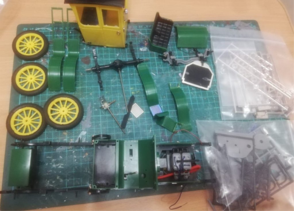

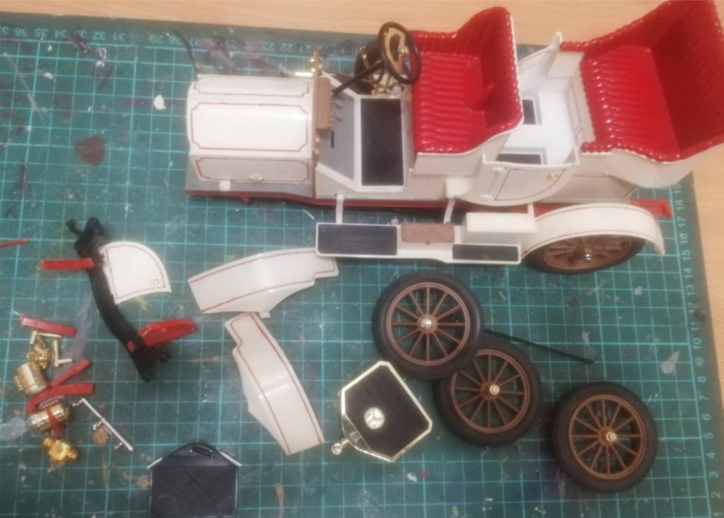

Популярный пост Александр_341 297 Опубликовано 27 Feb 2022, 13:31:20 Автор Популярный пост Жалоба Поделиться Опубликовано 27 Feb 2022, 13:31:20 УРАААААА! Ребята! чудеса случаются! Совершенно неожиданно, через знакомого нашелся человек, у которого в гараже лежали "какие-то модельки" и "еще на даче что-то есть" оставшиеся от "папа когда-то купил и склеил". В общем, из гаража были добыты... тададададам: Бьянки и Мерседес! В ужасном состоянии, разрушенные, но все-равно можно восстановить!!! Словом - повезло. Жду, что еще найдется "на даче". А пока - вот будущие WiPы 6 Ссылка на сообщение Поделиться на другие сайты
John Wick 4104 Опубликовано 28 Feb 2022, 05:46:04 Жалоба Поделиться Опубликовано 28 Feb 2022, 05:46:04 16 hours ago, Александр_341 said: УРАААААА! Ребята! чудеса случаются! Совершенно неожиданно, через знакомого нашелся человек, у которого в гараже лежали "какие-то модельки" и "еще на даче что-то есть" оставшиеся от "папа когда-то купил и склеил". Похоже на сюжет из передачи, где заброшенные ячейки хранения скупают))) 1 Ссылка на сообщение Поделиться на другие сайты
Александр_341 297 Опубликовано 28 Feb 2022, 05:51:41 Автор Жалоба Поделиться Опубликовано 28 Feb 2022, 05:51:41 (изменено) Роман, согласен. Сам не поверил. Но вот такое случается. Состояние конечно - не подарок, особенно удручают шины - у Бьянки они вообще разлагаться что-ли начали - в каких-то твердых пятнах . У Мерса - вроде поцелее, но и те и другие воняют (что-то вроде плесневелой сырости, как в старом подвале). Наверное им кранты (у Бьянки - точно). Ну и пластик - некоторые детали прям крошатся в руках (рессоры), некоторые склеены насмерть. А с другой стороны - по 500 руб за "модель" (фактически кучка сомнительного пластика), не великий напряг. Друзья, подскажите, а чем можно "расклеить" детали? Можно ли в щели запустить клей, который чуть подплавит соединение? Изменено 28 Feb 2022, 08:28:23 пользователем Александр_341 1 Ссылка на сообщение Поделиться на другие сайты
PETERSON 10181 Опубликовано 28 Feb 2022, 08:52:32 Жалоба Поделиться Опубликовано 28 Feb 2022, 08:52:32 3 часа назад, Александр_341 сказал: а чем можно "расклеить" детали? Ничем. Смысл большинства клеёв для полистирола примерно такой же, как сварка металлов. 1 Ссылка на сообщение Поделиться на другие сайты
Александр_341 297 Опубликовано 28 Feb 2022, 11:06:22 Автор Жалоба Поделиться Опубликовано 28 Feb 2022, 11:06:22 2 часа назад, PETERSON сказал: Ничем. Михаил, спасибо, учту. Да, Вы правы. Тут, к сожалению клея не жалели и это был именно нужный клей. Когда дойдет очередь до этих наборов, буду использовать пилки и тд и тп. К счастью, наличие возможности напечатать какие-то детали позволяет не переживать о утрате "на совесть" склеенных элементов. 1 Ссылка на сообщение Поделиться на другие сайты

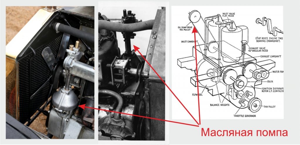

Александр_341 297 Опубликовано 3 Mar 2022, 17:48:38 Автор Жалоба Поделиться Опубликовано 3 Mar 2022, 17:48:38 Привет, друзья! Работа здорово мешает хобби, но все-же стараюсь выкраивать немного времени. Долго меня мучил вопрос по мотору - что же там за сооружение торчит слева... И как ни удивительно - Роллсовский мотор 3-х цилиндровый, на 15 лошадей 1905 года запечатлен на единственной фото. Удалось найти эту фотку чуть большего размера, чем изначально. Снялся вопрос с водяной помпой, увидел ее. И удалось найти единственное фото именно с кусочком левой стороны мотора, но 4-х цилиндрового 1905 года (в 1906 году уже был представлен Silver Ghost - а там совершенно иной мотор). И - чудо! На этом 4-х цилиндровом - есть такая-же конструкция! Потом набрел на форум владельцев Роллсов и нашел там схемку, правда это касается мотора в 10 лошадиных сил, 2 цилиндра и есть там одна деталь, которая натолкнула меня на мысль - ведь это же может быть масляная помпа! Правда для 2-х цилиндрового двигателя, она стоит за блоком цилиндров, а не перед ним, но как вариант! К тому-же в верхней части этой "конструкции" есть труба, т.е. масло качается из поддона, потом по трубе самотеком двигается к точкам смазки. Как считаете? 3 Ссылка на сообщение Поделиться на другие сайты
boxer 1036 Опубликовано 3 Mar 2022, 19:10:01 Жалоба Поделиться Опубликовано 3 Mar 2022, 19:10:01 1 час назад, Александр_341 сказал: Как считаете? Звучит разумно,.. 1 Ссылка на сообщение Поделиться на другие сайты

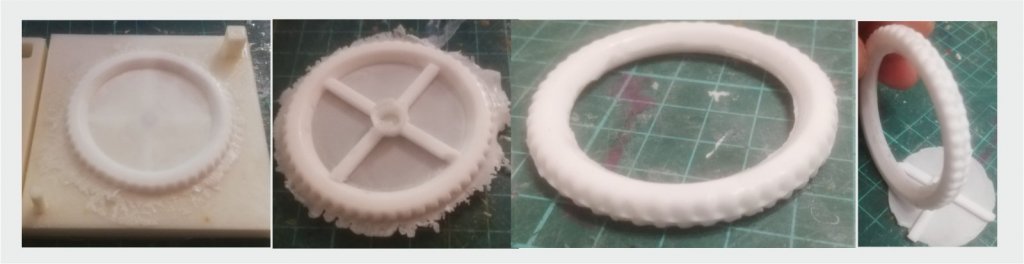

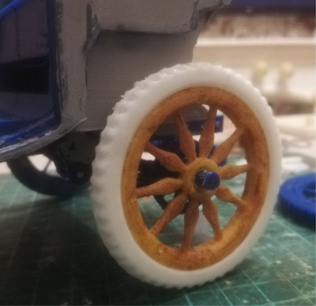

Александр_341 297 Опубликовано 4 Mar 2022, 07:12:08 Автор Жалоба Поделиться Опубликовано 4 Mar 2022, 07:12:08 Вчера вечером залил двухкомпонентным силиконом форму для покрышки. Силикон окрасил в белый цвет (говорят, что на заре автомобилизма шины частенько были белыми или бежевыми). Сегодня вернусь с работы - посмотрю, что получилось. Но уже в процессе заливки понял, что наделал кучу ошибок, как минимум - не надо было делать разъем формы прям посередине покрышки - надо было по краю (внутреннему). Ну, дураки, как известно все постигают через опыт... Ссылка на сообщение Поделиться на другие сайты
Александр_341 297 Опубликовано 4 Mar 2022, 16:59:00 Автор Жалоба Поделиться Опубликовано 4 Mar 2022, 16:59:00 (изменено) Извлек покрышку из формы. Ну, для первого опыта с учетом кучи сделанных ошибок - приемлимо. Шов посреди покрышки, конечно нехорош. Также есть чутка смещение формы, ну и форму я слишком сгладил ацетоном - шина получилась замылена. Думаю, если переделать форму, напечатать ее на фотополимернике - получится получше За фото прошу прощения - камера на телефоне итак - хлам, а белый цвет вообще не берет Примерил на диск Изменено 4 Mar 2022, 16:59:46 пользователем Александр_341 3 Ссылка на сообщение Поделиться на другие сайты
hibar 530 Опубликовано 5 Mar 2022, 03:39:41 Жалоба Поделиться Опубликовано 5 Mar 2022, 03:39:41 как вариант, купить жидкую резину в баллоне, точно не помню как называется, да напылить на покрышки. ИМХО, но белые покрышки смотрятся как на детской игрушке решать тебе конечно, но по моему так и фактуру резины лучше передашь, да и новые формы печатать не придётся 1 Ссылка на сообщение Поделиться на другие сайты
Александр_341 297 Опубликовано 5 Mar 2022, 04:52:23 Автор Жалоба Поделиться Опубликовано 5 Mar 2022, 04:52:23 Антон, спасибо за совет. Может и черные шины сделаю, попробую. Форму для литья в любом случае переделывать. Просто есть потребность научиться лить шины (недавно приобретённые раритеты этого требуют, да и из коллекции дайкаста тоже есть кандидаты на новые шины). Ссылка на сообщение Поделиться на другие сайты
PETERSON 10181 Опубликовано 5 Mar 2022, 07:31:51 Жалоба Поделиться Опубликовано 5 Mar 2022, 07:31:51 Белые шины смотрятся интереснее. 2 Ссылка на сообщение Поделиться на другие сайты

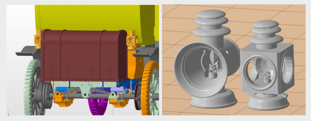

Популярный пост Александр_341 297 Опубликовано 9 Mar 2022, 20:16:22 Автор Популярный пост Жалоба Поделиться Опубликовано 9 Mar 2022, 20:16:22 (изменено) Привет, дорогие друзья! Восьмимартовские праздники - совсем не то время, когда глава семьи может помоделить, потому подвижки совсем небольшие. Нарисовал задний фонарь и передние керосиновые. Сундук сделал крупноватым, места для задних фонарей на раме нет, решил поместить их повыше Изменено 9 Mar 2022, 20:20:06 пользователем Александр_341 5 Ссылка на сообщение Поделиться на другие сайты

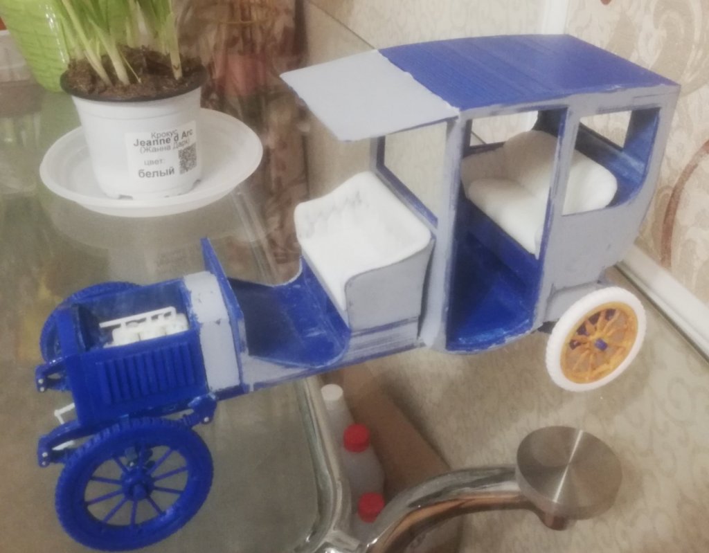

Александр_341 297 Опубликовано 10 Mar 2022, 20:34:19 Автор Жалоба Поделиться Опубликовано 10 Mar 2022, 20:34:19 Доброй ночи, дорогие друзья! Напечатал крышу, козырёк и сиденья. Хоть и поздний час, не удержался "примерить" на модель. Прошу простить за "интерьерные" фото, фон как-то не из чего было сооружать. Вообще конечно надо озаботиться и фоном и камерой. Ссылка на сообщение Поделиться на другие сайты

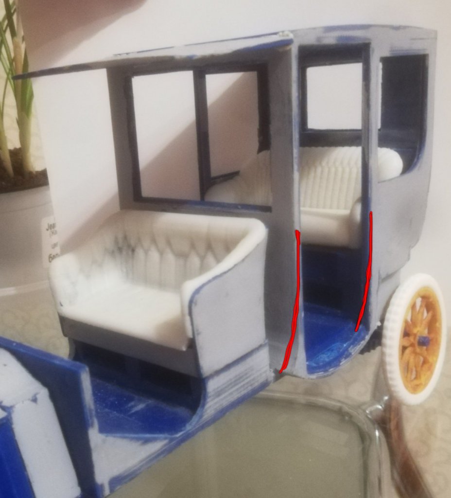

PETERSON 10181 Опубликовано 10 Mar 2022, 21:42:04 Жалоба Поделиться Опубликовано 10 Mar 2022, 21:42:04 Понимаю, что кузов делается максимально простой формы, но закруглённые книзу боковины не слишком сильно бы его усложнили, зато он стал бы значительно красивее. 2 Ссылка на сообщение Поделиться на другие сайты
Александр_341 297 Опубликовано 11 Mar 2022, 04:36:33 Автор Жалоба Поделиться Опубликовано 11 Mar 2022, 04:36:33 Михаил, Вы правы на 100%. У всех авто с таким типом кузова именно так. Меня этот момент тоже смущает. Но заготовка корпуса (3д модель) , взятая от кареты у меня уже довольно давно была, и для автомобиля, я в меру своих сил её дополнил и подрастянул. А вот сузить её книзу, увы не смог. Не нашёл таких инструментов в Autodesk Netfabb. Уже позже, делая крылья, я понял, как можно было даже с моими нулевым знаниями в 3д , сузить кабину книзу, но сознательно принял - пусть будет так, кузов уже напечатан. Хотя сейчас, согласен с Вами, может на выходных попробую нарисовать новый кузов. Только не уверен, что это надо делать с неподходящим инструментом. Михаил, посоветуйте плиз новичку, что лучше и быстрее освоить и что в дальнейшем в нашем модельном деле будет сподручнее - Fusion360 или может, Блендер? Знаю, что Вы в Catia делаете модели, но мне она показалась весьма сложной. Ссылка на сообщение Поделиться на другие сайты
