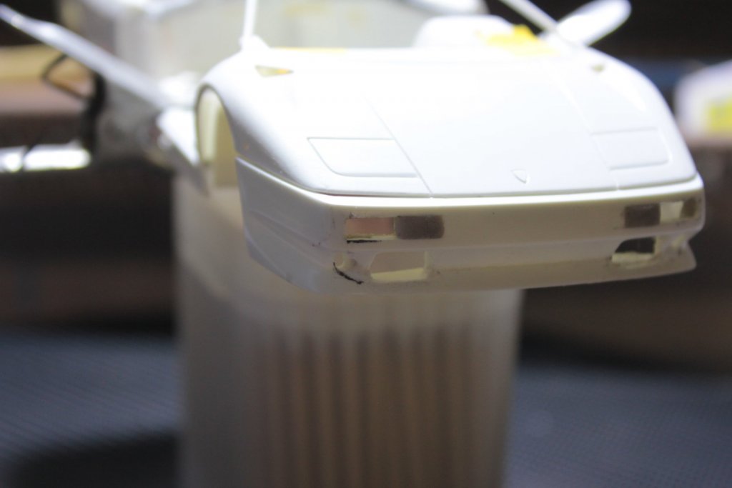

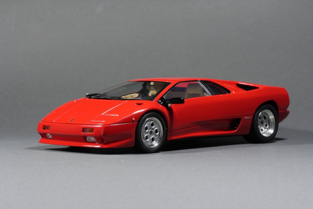

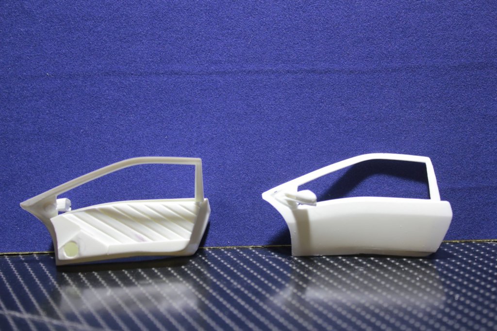

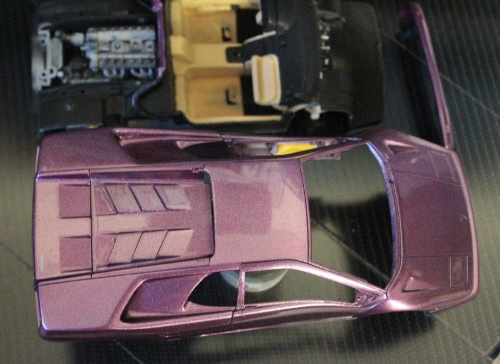

hibar 526 Опубликовано 13 Feb 2023, 01:10:50 Автор Жалоба Поделиться Опубликовано 13 Feb 2023, 01:10:50 8 часов назад, MuscleHorses сказал: Бампер "неправильный", потому что это просто другая версия. У Фуджими есть версия с бампером как на этих фото - это коробка с жёлтой Диабло на бокс-арте. У тебя - красная. Двери прилегать не будут - 99% Есть более поздние наборы Фуджими Диабло, там цельный кузов и "правильные бампера" То что есть версия с раскосыми фонарями это понятно из самого набора, фонари даны в наборе в двух вариантах. Как я понял по сайту scalemates в такой коробке модель выпускается с 20-х годов и идёт по маркировкой Lamborghini Diablo/4WD VT Blackstar. Любят видимо в Фуджими это словечко БлэкСтар. По дверям ничего не скажу, без "шубы" они нормально прилегают, как дальше будет, пойму в процессе сборки 3 часа назад, PETERSON сказал: О, только сейчас заметил, что ты добавил фотографии уже после моего ответа. Если бы Лёша не написал, я наверное так и не увидел бы твои фотки. Не такой ли бампер в твоей версии? У меня такой же. я эти фото тоже вчера нашёл на https://www.autowp.ru/ . Такое ощущение, что это не реальное авто, а таже самая фуджимовская модель. Во всяком случае пролистав 121 фото нигде не нашёл на реальном авто бампер с таким расположением фонарей. А если вспомнить Ф40 с пятью жабрами, существующий в 1 экземпляре, то ХЗ по какому принципу фуджимовцы отбирают прототипы для моделей Ссылка на сообщение Поделиться на другие сайты

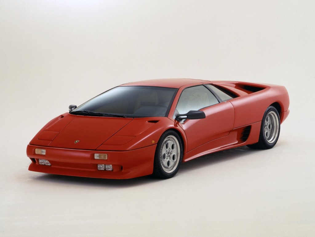

PETERSON 10153 Опубликовано 13 Feb 2023, 09:04:51 Жалоба Поделиться Опубликовано 13 Feb 2023, 09:04:51 7 часов назад, hiibar сказал: Такое ощущение, что это не реальное авто, а таже самая фуджимовская модель. Я был бы неимоверно счастлив, если бы Фуджимовская Дьябло была именно такой. Вполне допускаю, что это была предсерийная версия, но это настоящий автомобиль. И если честно, то чисто стилистически мне такой бампер нравится гораздо больше серийного. Видимо, габариты с поворотниками были перенесены ближе к углам из-за законодательных требований. https://www.supercars.net/blog/1990-lamborghini-diablo-2/ Ссылка на сообщение Поделиться на другие сайты
hibar 526 Опубликовано 15 Feb 2023, 03:36:46 Автор Жалоба Поделиться Опубликовано 15 Feb 2023, 03:36:46 В 13.02.2023 в 16:04, PETERSON сказал: Я был бы неимоверно счастлив, если бы Фуджимовская Дьябло была именно такой. Вполне допускаю, что это была предсерийная версия, но это настоящий автомобиль. И если честно, то чисто стилистически мне такой бампер нравится гораздо больше серийного. Видимо, габариты с поворотниками были перенесены ближе к углам из-за законодательных требований. https://www.supercars.net/blog/1990-lamborghini-diablo-2/ я даже такое нашёл, но это скорей тюненх, и тут выше был вопрос "revell R.I.P " Я вот тоже думал, что RIP. но #херсдва, он заслуженный донор. Оба набора режутся вдоль-поперёк и стыкуется, от обоих берётся, на мой взгляд, самое лучшее. Двигатель на раме без особых проблем прирос к фуджимовскому днищу. Часть задней стенки салона позаимствовано у Ревелл. Рулевая колонка Ревелл приросла к рулю Фуджи Ссылка на сообщение Поделиться на другие сайты
PETERSON 10153 Опубликовано 15 Feb 2023, 10:35:15 Жалоба Поделиться Опубликовано 15 Feb 2023, 10:35:15 6 часов назад, hiibar сказал: но это скорей тюненх Речь-то шла о "неправильной морде" и "что это не реальное авто, а таже самая фуджимовская модель". Я просто доказал, что морда правильная и что это реальный заводской автомобиль, а не Фуджимовская модель и, тем более, не колхозный тюнинг. Ссылка на сообщение Поделиться на другие сайты
hibar 526 Опубликовано 15 Feb 2023, 12:29:49 Автор Жалоба Поделиться Опубликовано 15 Feb 2023, 12:29:49 1 час назад, PETERSON сказал: Речь-то шла о "неправильной морде" и "что это не реальное авто, а таже самая фуджимовская модель". Я просто доказал, что морда правильная и что это реальный заводской автомобиль, а не Фуджимовская модель и, тем более, не колхозный тюнинг. Михаил, я эти картинки просто привёл - сам увидел, другим покажу, может кому интересно, а не в коем случае спорить или что-то доказать. Бампер я так и так буду делать VT-шный, т.е. с раскосыми поворотниками и воздуховодами. Он мне больше ноавится Ссылка на сообщение Поделиться на другие сайты

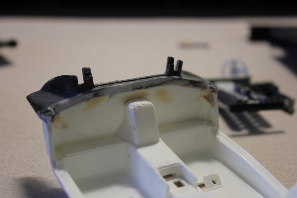

hibar 526 Опубликовано 20 Feb 2023, 02:31:55 Автор Жалоба Поделиться Опубликовано 20 Feb 2023, 02:31:55 Будь проклят тот день, когда я сел за баранку этого пылесоса решил собрать Diablo! Реально, что набор от Ревелл, что от Фиджи, это какой-то трэш, а как известно слово переводится как мусор. Ревелл давно перешёл в доноры, его и вспоминать не будем. У Фуджими ни одна деталь не стыкуется без пиления или шпаклёвки, не знаю каким был раньше набор, но перевыпуск именно такой. Сейчас будет несколько "страшных" фото, что-то с фототехникой я сегодня не дружу, так что легковозбудимым людям, прошу приготовить успокоительное. и на последок, всем кто любит пилить-точить, песня 1 Ссылка на сообщение Поделиться на другие сайты
PETERSON 10153 Опубликовано 20 Feb 2023, 08:17:45 Жалоба Поделиться Опубликовано 20 Feb 2023, 08:17:45 5 часов назад, hiibar сказал: У Фуджими ни одна деталь не стыкуется без пиления или шпаклёвки У меня стыковалось. Кузов, только, был винтом. И он был из жёсткого пластика красного цвета, который не правился в горячей воде и не клеился модельным клеем. Поэтому пришлось вклеить на суперклей двери и капот. Но пилить ничего не пришлось, насколько мне помнится. А что не стыкуется у тебя? Судя по фотографиям и предыдущим постам ты пытаешься подружить два разных набора от двух производителей? В 15.02.2023 в 06:36, hiibar сказал: Оба набора режутся вдоль-поперёк и стыкуется, от обоих берётся, на мой взгляд, самое лучшее. В таком случае непонятны твои возмущения. Ссылка на сообщение Поделиться на другие сайты
hibar 526 Опубликовано 20 Feb 2023, 08:26:08 Автор Жалоба Поделиться Опубликовано 20 Feb 2023, 08:26:08 (изменено) 8 минут назад, PETERSON сказал: А что не стыкуется у тебя? Судя по фотографиям и предыдущим постам ты пытаешься подружить два разных набора от двух производителей? То что "дружба" разных наборов происходит с подпилкой и шпаклёвкой, как раз закономерно и вопросов тут нет. Плохо стыкуются детали от Фуджи. Достаточно посмотреть на детали салона, "шубу" дверей, рулевое колесо. Видимо пресс-формы сильно изношены. Изменено 20 Feb 2023, 08:26:51 пользователем hiibar Ссылка на сообщение Поделиться на другие сайты

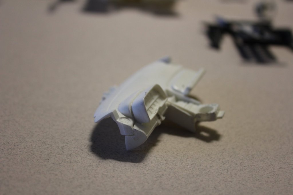

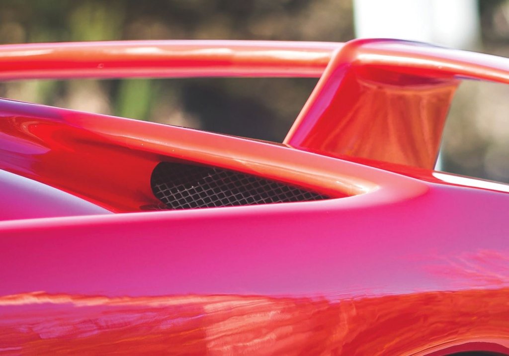

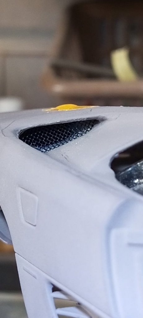

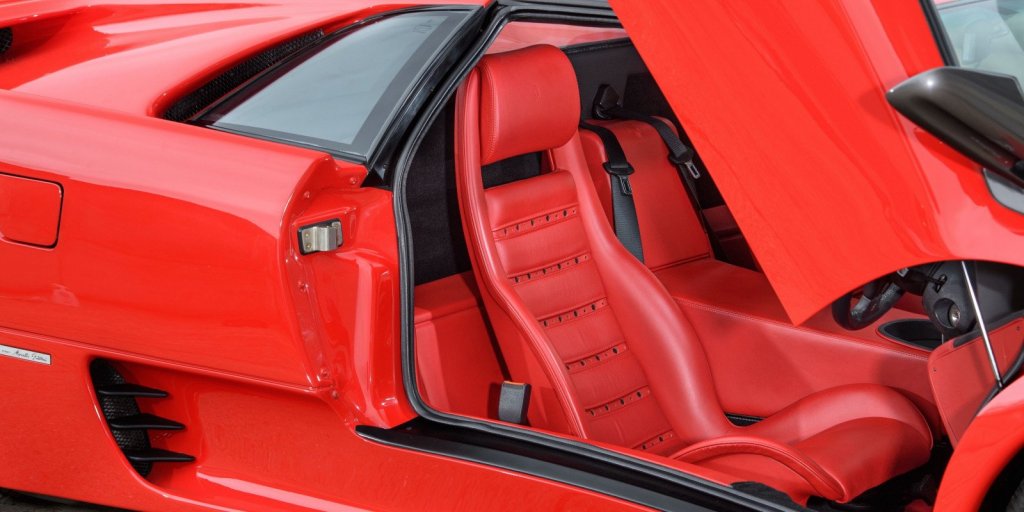

hibar 526 Опубликовано 28 Feb 2023, 15:31:23 Автор Жалоба Поделиться Опубликовано 28 Feb 2023, 15:31:23 нигде не могу найти фото, в которых чётко видно чем защищены вот эти воздухозаборники. На более поздних версиях есть три горизонтальные перемычки. Вот что там, сетка или просто сквозное отверстие? С воздухозаборниками возле боковых стёкол и перед задними колёсами разобрался. склоняюсь к тому, что просто вклею воздухозаборники от ревела, без сеток или каких иных защит Ссылка на сообщение Поделиться на другие сайты
John Wick 4095 Опубликовано 28 Feb 2023, 16:33:43 Жалоба Поделиться Опубликовано 28 Feb 2023, 16:33:43 Могу только посоветовать найти видео реставрации. Ссылка на сообщение Поделиться на другие сайты
hibar 526 Опубликовано 28 Feb 2023, 17:26:16 Автор Жалоба Поделиться Опубликовано 28 Feb 2023, 17:26:16 49 минут назад, John Wick сказал: Могу только посоветовать найти видео реставрации. Спасибо. Нашёл чешское видео. Что там внутри, так и не показали. Но хоть теперь понятна анатомия, что эти воздуховоды ведут к радиаторам, те что за задним бампером выходные решётки по идее, что-то должно быть. А то трубы эти быстро всяким говном забьются Ссылка на сообщение Поделиться на другие сайты

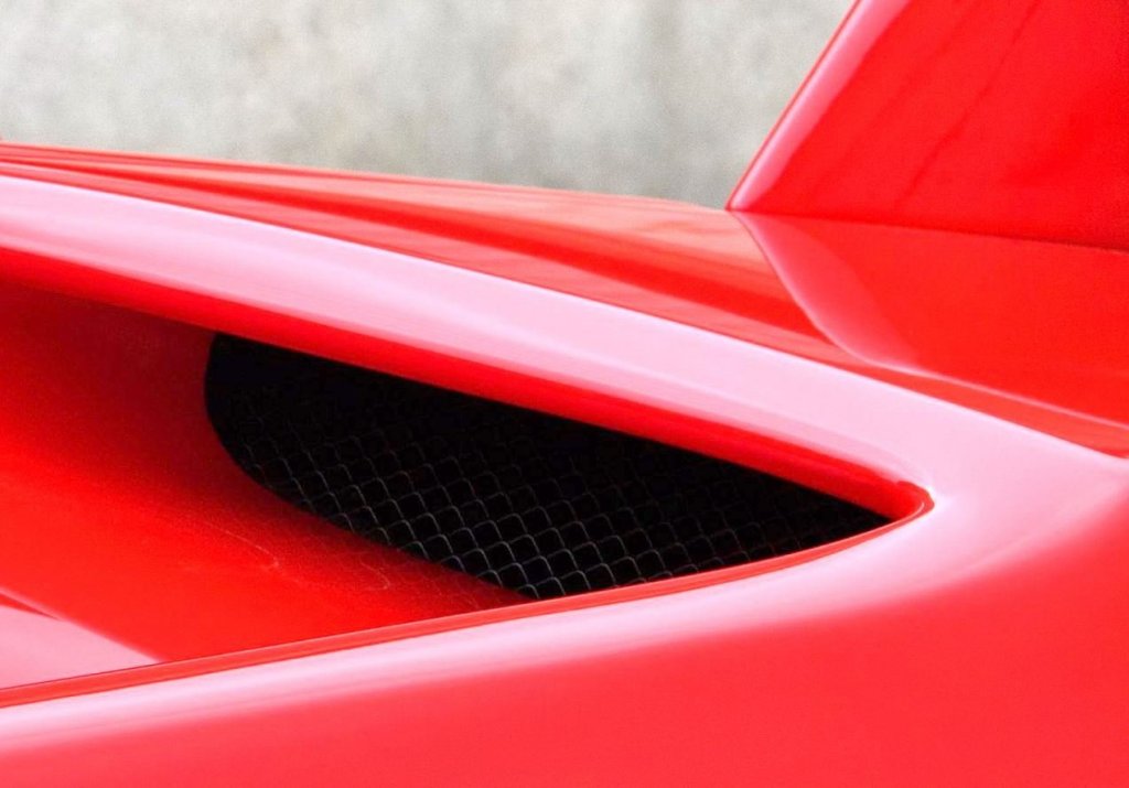

Andrey 190 Опубликовано 28 Feb 2023, 17:42:22 Жалоба Поделиться Опубликовано 28 Feb 2023, 17:42:22 (изменено) Судя по всему, там сеточка ромбиком. Ее и на вашей фотографии с красной машиной видно. Источник: https://hoefnagels.nu/aanbod/lamborghini-diablo/ Источник: https://www.carfarm.com.hk/en/product/lamborghini-diablo-vt-2/ Upd.: Отправлял эти фотографии с компьютера и на втором фото сеточку было прекрасно видно, а сейчас зашёл с телефона и там просто чёрное пятно. Так что придется поиграться с настройками монитора или с самой фотографией в редакторе. Хотя, хватит и первой фотографии и фотографий от Михаила. Ещё советую посмотреть первую ссылку. Там ещё есть фото, где видно сеточку маленьких воздухозаборников у лобового стекла. Изменено 28 Feb 2023, 21:35:31 пользователем Andrey Ссылка на сообщение Поделиться на другие сайты
PETERSON 10153 Опубликовано 28 Feb 2023, 18:21:32 Жалоба Поделиться Опубликовано 28 Feb 2023, 18:21:32 Источник https://www.autowp.ru/lamborghini/diablo/81696/pictures Ссылка на сообщение Поделиться на другие сайты
hibar 526 Опубликовано 1 Mar 2023, 00:40:58 Автор Жалоба Поделиться Опубликовано 1 Mar 2023, 00:40:58 всем спасибо за содействие Глубоко конечно сетки стоят, придётся что-то придумывать, как их туда вживлять Ссылка на сообщение Поделиться на другие сайты
Andrey 190 Опубликовано 1 Mar 2023, 01:28:27 Жалоба Поделиться Опубликовано 1 Mar 2023, 01:28:27 Придется нарастить нижнюю плоскость и бока воздуховода. И на торец полувшийся конструкции изнутри кузова можно будет наклеить сетку. Ссылка на сообщение Поделиться на другие сайты

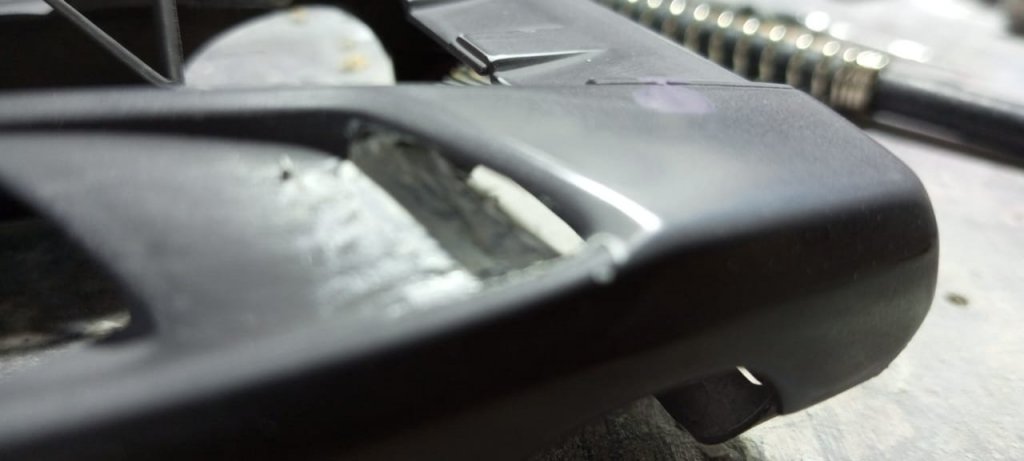

hibar 526 Опубликовано 1 Mar 2023, 05:37:37 Автор Жалоба Поделиться Опубликовано 1 Mar 2023, 05:37:37 4 часа назад, Andrey сказал: Придется нарастить нижнюю плоскость и бока воздуховода. И на торец полувшийся конструкции изнутри кузова можно будет наклеить сетку. я пошёл таким же, но другим путём отрезав от ревелловского воздуховода отрезки по 3-3,5 мм и приклеив их Сейчас сами воздуховоды подгоню под похожесть, приклею к ним грили, и уже при окончательной сборке установлю по месту за одним уже, смо тело воздуховода сформирует моторный отсек Ссылка на сообщение Поделиться на другие сайты
Sebastian 795 Опубликовано 1 Mar 2023, 05:57:49 Жалоба Поделиться Опубликовано 1 Mar 2023, 05:57:49 19 минут назад, hibar сказал: я пошёл таким же, но другим путём отрезав от ревелловского воздуховода отрезки по 3-3,5 мм и приклеив их Сейчас сами воздуховоды подгоню под похожесть, приклею к ним грили, и уже при окончательной сборке установлю по месту за одним уже, смо тело воздуховода сформирует моторный отсек Каким инструментом пользуетесь для таких вот запилов? Ссылка на сообщение Поделиться на другие сайты
hibar 526 Опубликовано 1 Mar 2023, 07:52:41 Автор Жалоба Поделиться Опубликовано 1 Mar 2023, 07:52:41 1 час назад, Sebastian сказал: Каким инструментом пользуетесь для таких вот запилов? пилками с Али https://aliexpress.ru/item/1005003792336977.html?sku_id=12000027180744952 Ну а если там особо точности не нужно, то дисковой на больших оборотах, так точней рез получается. Диски кажись JAS Ссылка на сообщение Поделиться на другие сайты

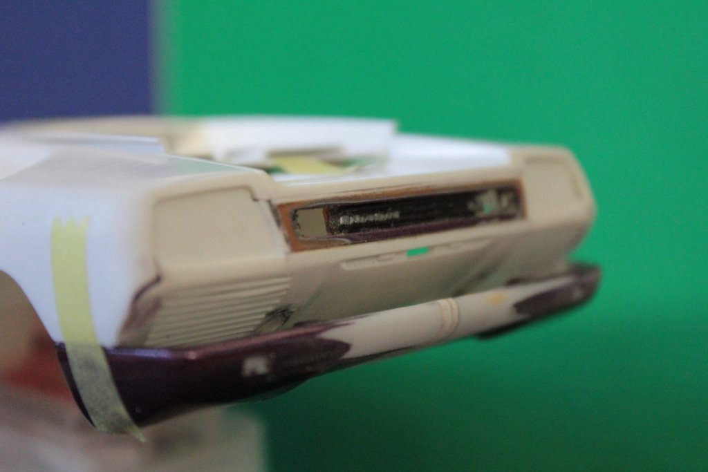

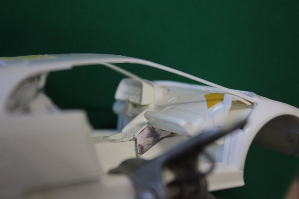

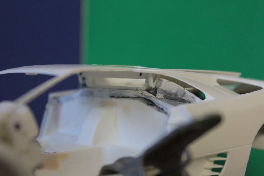

hibar 526 Опубликовано 4 Mar 2023, 07:20:05 Автор Жалоба Поделиться Опубликовано 4 Mar 2023, 07:20:05 (изменено) только решил вопрос с воздуховодами, вроде похоже вышло, чутка подшкурить только некоторые места, так вылезает новая проблема, стекло не плотно прилегает к торпедо а это при открытом салоне, т.е. с поднятыми дверями, будет сильно в глаза бросаться Сижу вот и думаю, даст-ли подпиливание "пеньков" к которым крепится ванна салона и панель, нужный эффект или всё же заполнить это недоразумение шпаклёвкой, аль пластилином Изменено 4 Mar 2023, 07:23:51 пользователем hibar 1 Ссылка на сообщение Поделиться на другие сайты
PETERSON 10153 Опубликовано 4 Mar 2023, 13:34:50 Жалоба Поделиться Опубликовано 4 Mar 2023, 13:34:50 6 часов назад, hibar сказал: вроде похоже вышло Возможно. Тебе на месте виднее. Как по мне, либо сетку нужно сажать глубже, либо вход по высоте уменьшать. 2 Ссылка на сообщение Поделиться на другие сайты

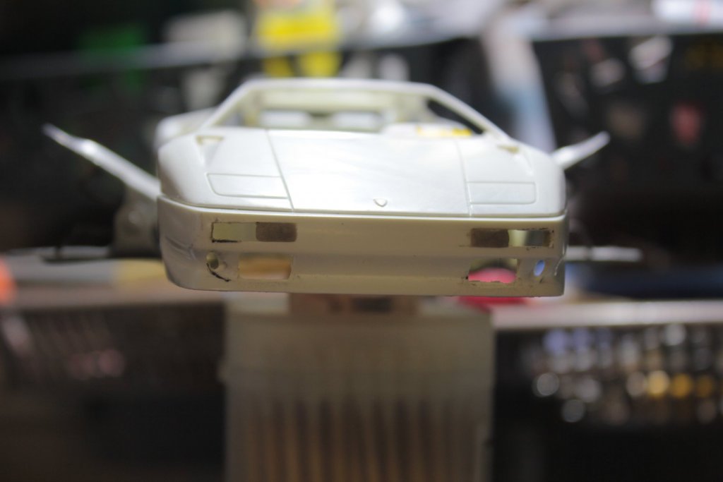

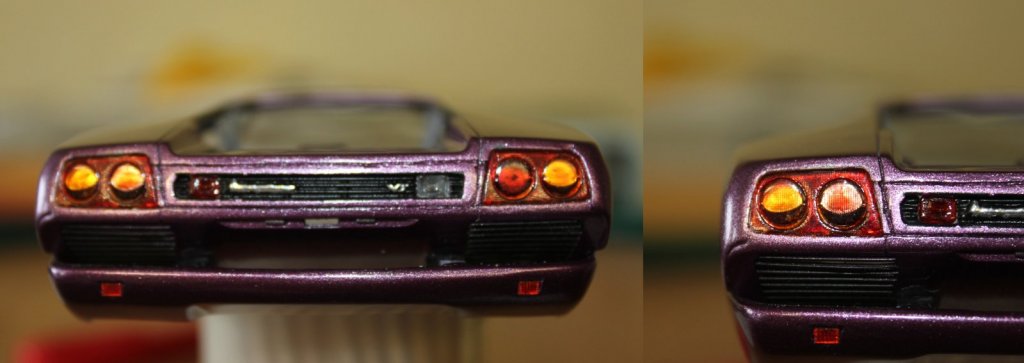

hibar 526 Опубликовано 4 Mar 2023, 14:31:47 Автор Жалоба Поделиться Опубликовано 4 Mar 2023, 14:31:47 52 минуты назад, PETERSON сказал: ...... либо сетку нужно сажать глубже, либо вход по высоте уменьшать...... с освещением я перемудрил. Вот тут наглядней, Ссылка на сообщение Поделиться на другие сайты

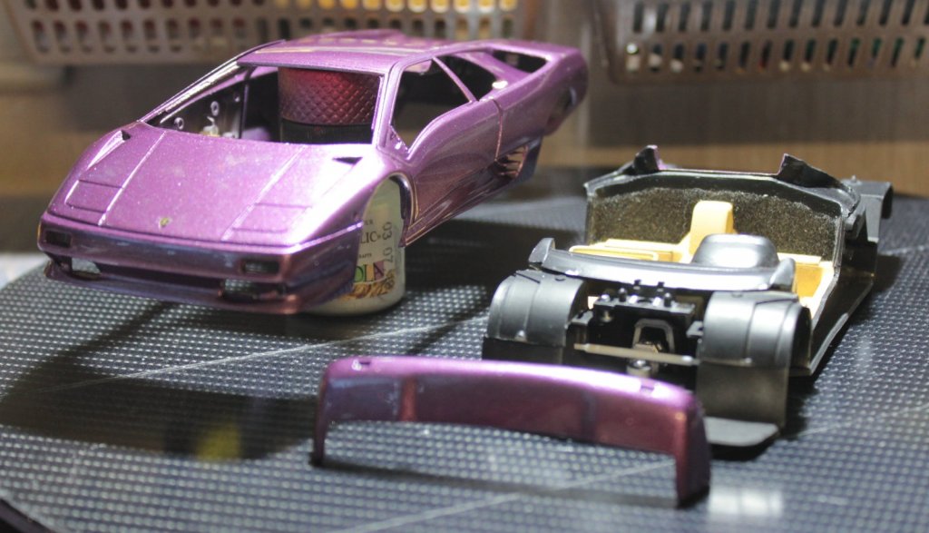

Популярный пост hibar 526 Опубликовано 16 Mar 2023, 00:56:01 Автор Популярный пост Жалоба Поделиться Опубликовано 16 Mar 2023, 00:56:01 пока всё прогрессивное модельное сообщество обсуждает тему предстоящего конкурса, отдельные, несознательные граждане строят всякие Дьяблы, тем самым закрывая свои гештальты, в обход интересов остального человечества. Тьфу, епта, во загнул Вчерась залил кузов лаком, даже страшно к нему со шкуркой подходить для матирования На этих фото лучше видно на сколько глубоки шахты вохдухозаборников. 9 Ссылка на сообщение Поделиться на другие сайты

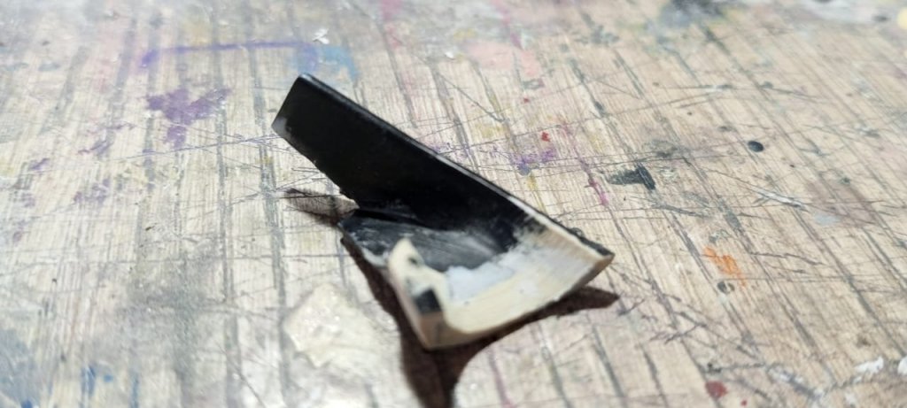

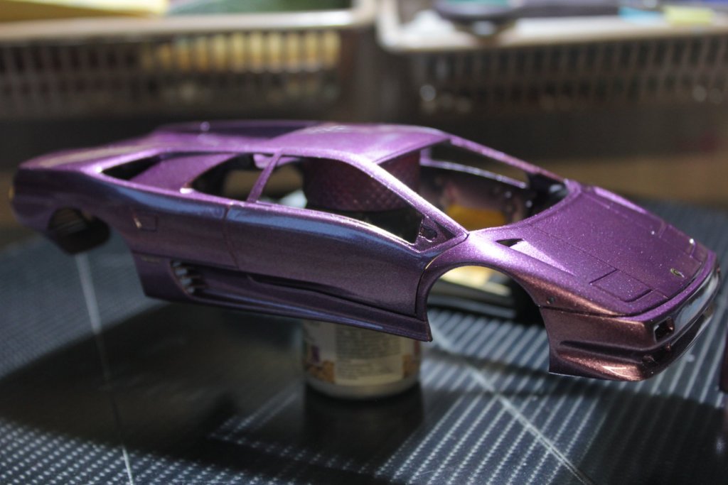

hibar 526 Опубликовано 27 Apr 2023, 01:53:44 Автор Жалоба Поделиться Опубликовано 27 Apr 2023, 01:53:44 кто утопил мой Дьябло? Чё за фигня-то?! Было ж всё хорошо..... мало того, что эти фонари мне дались только с третьей редакции, так теперь ещё и это Всё! Надо от этой модели отдохнуть. Смотреть на неё больше не могу я почему-то думал, что насадка от DSPIAE будет такого же размера, как и мои с Али. Они такие маленькие!!!! но с другой стороны это даже хорошо, я эти насадки не только для полировки использую, но и для шлифовки вырезав по размеру шлифовальные сетки или те же шкурки на липучке Ссылка на сообщение Поделиться на другие сайты
Sebastian 795 Опубликовано 27 Apr 2023, 04:41:23 Жалоба Поделиться Опубликовано 27 Apr 2023, 04:41:23 В вашей стилистике как обычно поток мыслей, который понять нереально. Ну это ладно. Ваш топик, лейте что хотите А что за адский awesome с расшивкой? +Какие-то артефакты везде. Как буд-то кухонным ножем делали ??? Или это бюджетный скрайбер с алиэкспресса такое делает? стык такой и должен быть? Я бы еще посмотрел те самые страдальческие каналы воздуховодов, которые уже под краской и лаком. Там удалось сделать все аккуратно? 3 Ссылка на сообщение Поделиться на другие сайты
hibar 526 Опубликовано 27 Apr 2023, 07:16:28 Автор Жалоба Поделиться Опубликовано 27 Apr 2023, 07:16:28 2 часа назад, Sebastian сказал: В вашей стилистике как обычно поток мыслей, который понять нереально. Ну это ладно. Ваш топик, лейте что хотите А что за адский awesome с расшивкой? +Какие-то артефакты везде. Как буд-то кухонным ножем делали ??? Или это бюджетный скрайбер с алиэкспресса такое делает? стык такой и должен быть? Я бы еще посмотрел те самые страдальческие каналы воздуховодов, которые уже под краской и лаком. Там удалось сделать все аккуратно? Дмитрий, а что конкретно в потоке мыслей непонятно? Сегодняшний поток мыслей токмо про фонари задние. Такое ощущение, что машина в потопе побывала и эти фонарики воды хлебнули. Почему так получилось не понятно, когда я их приклеивал, такого не было. Возможно это из-за химической реакции, тамиевский клир как-то там взаимодействовал с зеркалкой от DSPIAE. ХЗ кароч, надо переделать. Но не сейчас, не сейчас...... Имеются косяки по расшивке и артефакты имеются, но если смотреть на модель в живую, это не столь критично. Ты ещё про стык забыл, который честно говоря, только на фото мне глаз и замозолил. Не спорю, есть люди которые и ногти под микроскопом обстригают, но у меня лично, при виде вышеперечисленного, кровь из глаз не идёт. А вот от чего действительно глаза кровоточат, так это от ваших амейзингов и авесомов, смесь французского с нижегородским. Твоё любопытство в вопросе страдальческих воздухозаборников будет позже удовлетворено, когда у меня снова интерес к этой модели проснётся. Убрал всё с глаз долой Ссылка на сообщение Поделиться на другие сайты
