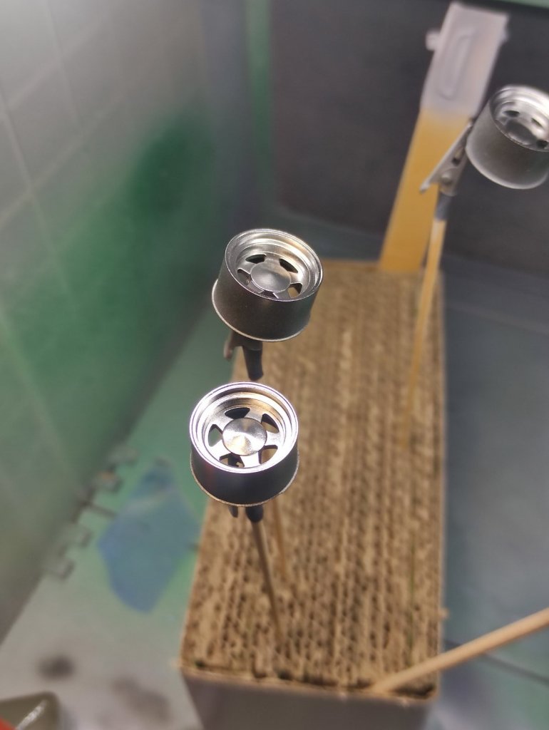

cuba_13 3560 Опубликовано 29 Apr 2022, 19:50:11 Жалоба Поделиться Опубликовано 29 Apr 2022, 19:50:11 Тут ещё одна альтернатива хрому от Молотов появилась - Green Stuff World Chrome paint. Наш заморский коллега пишет, что даже спец. глянцевая черная база не нужна: "Sprayed right out of the bottle on a resin 3d printed tire. No primer, no gloss black coat and dried in 30 minutes. The wheel is another 3d print with zero prep, time I brushed it on." Ссылка на сообщение Поделиться на другие сайты

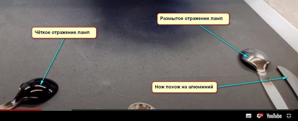

Sebastian 795 Опубликовано 17 May 2022, 11:53:53 Жалоба Поделиться Опубликовано 17 May 2022, 11:53:53 Вот тест этих красок. За неимением алклада, этот доступный вариант интересен. Блестит похоже Если я правильно понял, то растворитель спиртовой. Может алклад налили ))) Он тоже на спирте. Я тут 10 летнюю баночку об пол уронил, воняло жутко. По ощущению спирт с ацетоном. Больше спирт В 30.04.2022 в 11:40, RBPencil сказал: картинок не видно 27 октября можно получить???? https://skaystore.ru/chrome-paint-clone.html Спасибо за ссылку ) Тут вот аэрографом кажется, что не получилочь, а кистью результат хороший Мужик даже микрофиброй полировал Грин Стаф. Не стирается. Ссылка на сообщение Поделиться на другие сайты
cuba_13 3560 Опубликовано 17 May 2022, 16:49:22 Автор Жалоба Поделиться Опубликовано 17 May 2022, 16:49:22 4 часа назад, Sebastian сказал: Блестит похоже Блестеть-то любой металлик тебе будет, а этот отражает как надо, очень похоже на настоящий хром. Ссылка на сообщение Поделиться на другие сайты
PETERSON 10027 Опубликовано 17 May 2022, 19:32:51 Жалоба Поделиться Опубликовано 17 May 2022, 19:32:51 Не похоже. Ссылка на сообщение Поделиться на другие сайты
cuba_13 3560 Опубликовано 18 May 2022, 16:42:04 Автор Жалоба Поделиться Опубликовано 18 May 2022, 16:42:04 21 час назад, PETERSON сказал: Не похоже. А аргументы можно? Ссылка на сообщение Поделиться на другие сайты
PETERSON 10027 Опубликовано 20 May 2022, 12:13:24 Жалоба Поделиться Опубликовано 20 May 2022, 12:13:24 В 18.05.2022 в 19:42, cuba_13 сказал: А аргументы можно? Настоящий хром отражает изображение, как зеркало. А этот больше похож на алюминий, если его положить нормальным слоем. Примерно так же ведёт себя Алклад. Ссылка на сообщение Поделиться на другие сайты

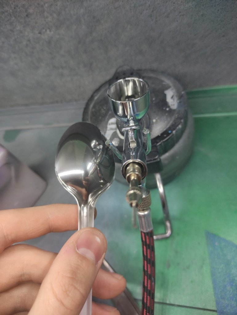

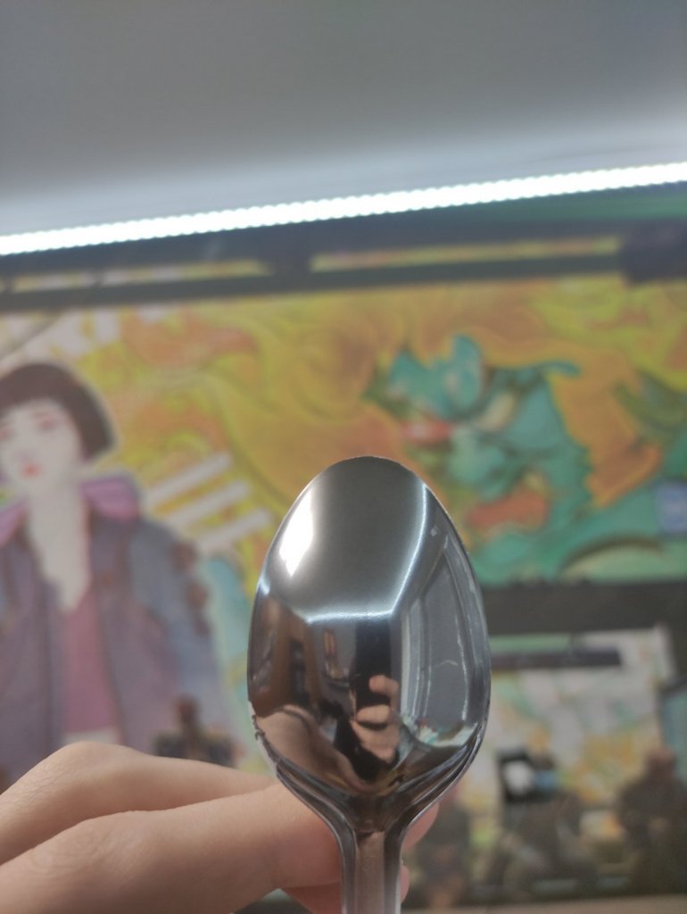

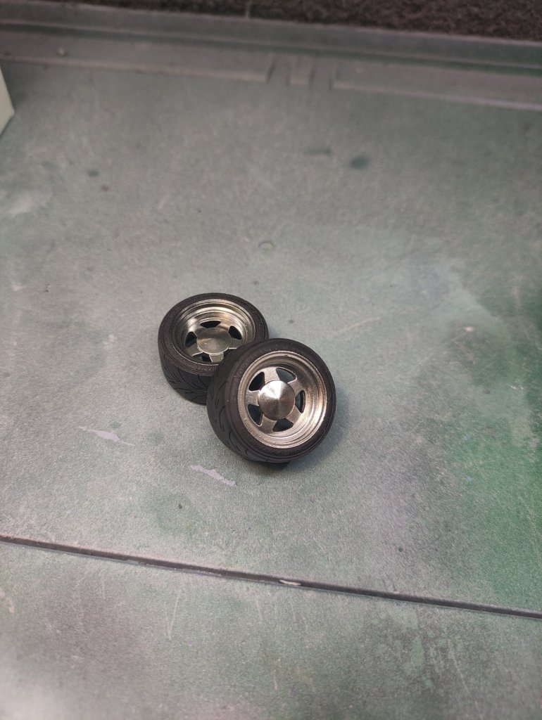

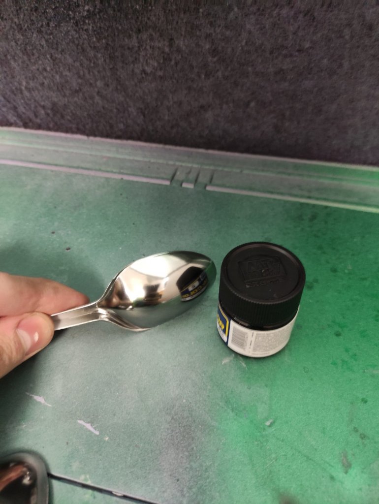

Nananawka 43 Опубликовано 10 Mar 2023, 09:37:48 Жалоба Поделиться Опубликовано 10 Mar 2023, 09:37:48 Подниму тему своими тестами этого хрома. Подложка - черная нитра от ганзы мокрым слоем, хром на нее максимально (насколько возможно вообще) тонким и сухим слоем. Вот, что получилось на ложках: Стойкость у него отличная, можно брать пальцами, протирать тканью. Если тереть с усилием на одном месте, начинает мутнеть (ну а зачем тереть с усилием на одном месте?) ) После перешёл к тестам в реальных условиях. Все так же, подложка мокрым слоем. Но после высыхания вылезла непонятная мне шагрень (буду благодарен за пояснение, откуда на зеркальном мокром слое после высыхания вылезла шагрень), которая и не дала хрому быть хромом. В результате имеем доступный и довольной стойкий, но очень требовательный к качеству поверхности вариант нанесения хрома. 3 Ссылка на сообщение Поделиться на другие сайты

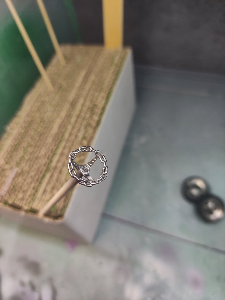

hibar 522 Опубликовано 10 Mar 2023, 10:14:46 Жалоба Поделиться Опубликовано 10 Mar 2023, 10:14:46 35 минут назад, Nananawka сказал: ты там Безумного Макса строишь штоле Ссылка на сообщение Поделиться на другие сайты
Nananawka 43 Опубликовано 10 Mar 2023, 11:43:44 Жалоба Поделиться Опубликовано 10 Mar 2023, 11:43:44 1 час назад, hibar сказал: ты там Безумного Макса строишь штоле Это мне Лёша @oper заслал пару рулей, вот покрасил для теста. Думаю на такой Террано его прикинуть Ссылка на сообщение Поделиться на другие сайты
