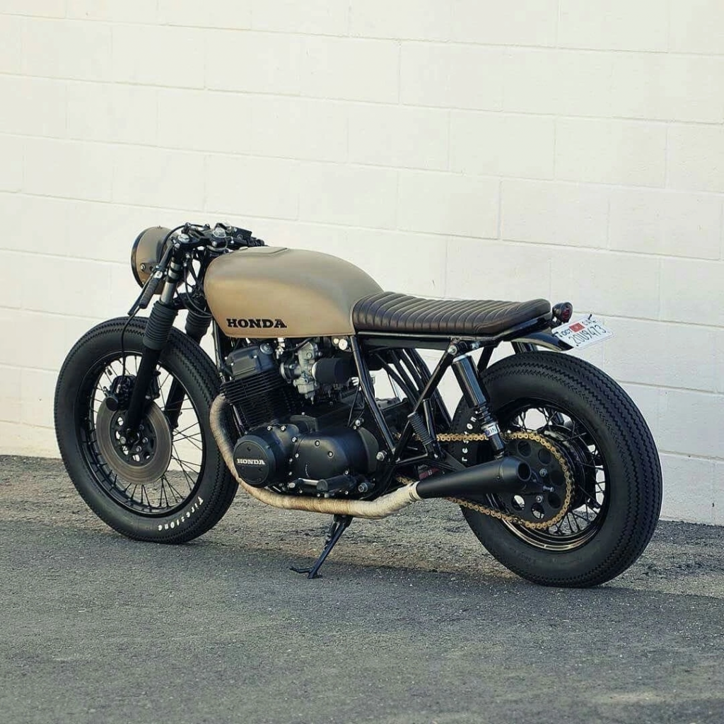

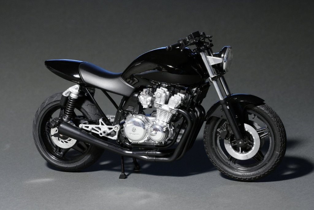

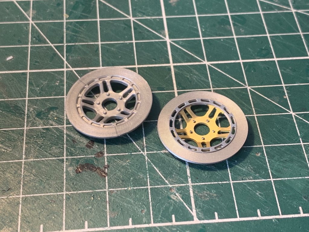

Популярный пост Jesus tire 246 Опубликовано 9 Jul 2022, 21:14:10 Популярный пост Жалоба Поделиться Опубликовано 9 Jul 2022, 21:14:10 (изменено) Всем привет! Устав от авто в 24 и насмотревшись крутых фоток решил попробовать себя в постройке мото. Выбор пал на данный чудесный аппарат. В наборе шёл приятный бонус в виде допов от HD. Начать решил со сборки цепи, уж сильно хотелось поработать с металлом. Такая красота получилась. Приступил к тормозам. Собрать задний диск с первого раза не получилось. Китайцы не указали что детали должны быть развернуты строго в одном порядке из за того что снаружи 8 клепок а внутри 5. Как итог под конец первой сборки отверстия просто напросто не совпали. Шлифанул внутреннюю поверхность диска, жаль ее практически не будет видно. С передними дисками все было гладко. Затем приступил к двигателю с рамой: Заметил что в склеенную раму двигатель возможно установить только по частям. Реализовал крепление с помощью магнитов. Теперь на раму устанавливает низ, фиксируется штифтами, а потом крепится верх. Долго думал над крышками(тамия дает целых два варианта каждой крышки)в итоге выбор пал на те что обвел красным. Смыл изкоробочный хром, склоняюсь к тому что бы покрасить их в черный мат. Имеем такую промежуточную картину: Сварганил простую подставку из куска мдф и пары уголоков. Изменено 9 Jul 2022, 21:16:29 пользователем Jesus tire 19 Ссылка на сообщение Поделиться на другие сайты

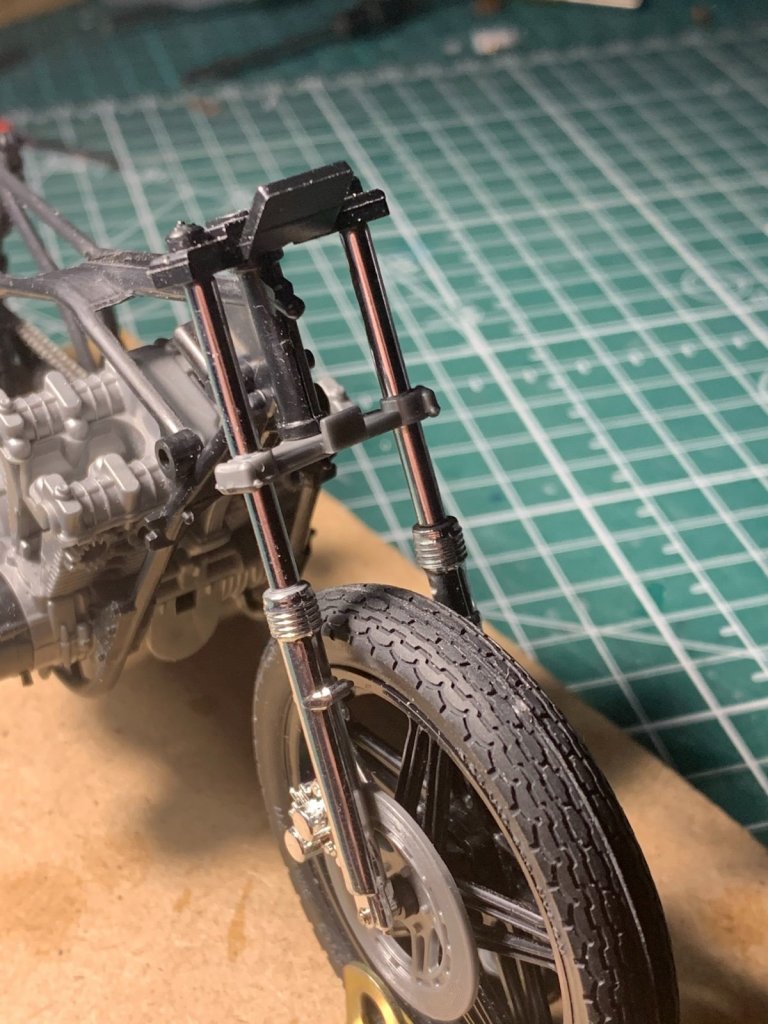

Популярный пост Jesus tire 246 Опубликовано 10 Jul 2022, 07:13:44 Автор Популярный пост Жалоба Поделиться Опубликовано 10 Jul 2022, 07:13:44 (изменено) 6 часов назад, Николай_ сказал: Главное успеть собрать и покрасить, прежде чем Михаил с красным маркером проснется! На самом деле он давно на стадии грунтовки 6 часов назад, Николай_ сказал: По моему опыту внутреннюю поверхность крепежных уголков на подставке лучше оклеить чем-то мягким, иначе на окрашенных дисках останутся следы, которые уже не убрать. А еще задние уголки сместить и заменить более высокими, чтобы они держали мот за резину, не касаясь дисков. Спасибо за совет, но мне повезло и резина оказалась чуть шире диска. И вообще потом решил повторить(нагло украсть) станок по одной известной схеме: Решено было убрать лапы крепления фары с вилки и немного занизить ее. Нарезал антенну диаметром 2,5мм нужных размеров. На фото хорошо видна разница между хромом. Далее приступил к тюнингу бака: Убрал посадочное место изкоробочной крышки и сделал новую. Вернемся к раме: В будущем уберу выступающие штыри. Переднее крыло тоже подверглось изменениям Пришёл к мысли что мот должен каким то образом стоять в боксе. Стоковую подставку я конечно же срезал. Было решено сделать простой подкат: Очень долго решал во что же обтянуть сидуху. Оставил только 2 варианта. Бархатная бумага: Пластырь: Склоняюсь к пластырю так как его можно будет натянуть без разрезов и стыков. Выкинул короб воздушного фильтра и установил дудки: Тут без доработок тоже не обошлось. Реализовал крепление на штифты. Изменено 10 Jul 2022, 08:13:42 пользователем Jesus tire 13 Ссылка на сообщение Поделиться на другие сайты

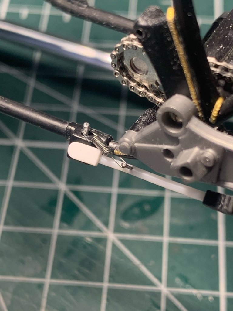

ded-prohor 493 Опубликовано 10 Jul 2022, 12:04:21 Жалоба Поделиться Опубликовано 10 Jul 2022, 12:04:21 Доброго времени суток. Всё хорошо, сам люблю пилить, но меня смущает распорка заднего суппорта. Если её закрепить на неподвижной части рамы, как у Вас, её сразу оторвёт. Мне видется крепление этой тяги на маятнике. Ссылка на сообщение Поделиться на другие сайты
Jesus tire 246 Опубликовано 10 Jul 2022, 13:15:09 Автор Жалоба Поделиться Опубликовано 10 Jul 2022, 13:15:09 @ded-prohor На фото тяга просто отошла. Вот она на своём месте. Ссылка на сообщение Поделиться на другие сайты
ded-prohor 493 Опубликовано 10 Jul 2022, 15:58:16 Жалоба Поделиться Опубликовано 10 Jul 2022, 15:58:16 Вот теперь всё в порядке👍 Ссылка на сообщение Поделиться на другие сайты

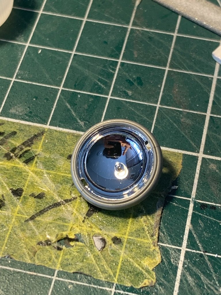

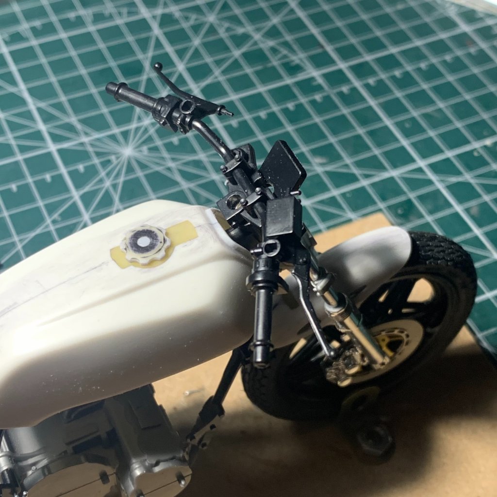

Популярный пост Jesus tire 246 Опубликовано 11 Jul 2022, 10:08:10 Автор Популярный пост Жалоба Поделиться Опубликовано 11 Jul 2022, 10:08:10 Всем привет, продолжу делиться процессом. Ранее писал что убрал лапы крепление фары с вилки. Убрал лишние отверстия на корпусе. Всплыла не простая задача: нужно было убрать хром с кантика не задев сам отражатель. Можно было бы снять полностью и покрасить молотовым но я считаю что такой изкоробчный хром идеален для отражателей. Жидкие маски и спирт решили проблему. При тестовой сборке сделал вывод что стоковый руль меня совсем не устраивает. Не помог даже переворот руля как на явах. Изготовил такие вот крепления. В будущем еще добавлю расшивку и болты. Заметил что бак задевает двигатель, сначала стал грешить на тамию. Потом понял что это из-за не совсем стокового положения бака. Сначала хотел нарастить его снизу, но потом решил удлинить сидуху что б бак ложился не на раму а на неё. Теперь все шикарно стоит и ничего не мешает. Решил красить бак в бежевый мат. Но прикинув понял что с таким цветом не стоило делать горб после сиденья а делать одну большую сидуху до конца рамы. Может быть переделаю её. 7 Ссылка на сообщение Поделиться на другие сайты
Roman163 1103 Опубликовано 11 Jul 2022, 10:25:05 Жалоба Поделиться Опубликовано 11 Jul 2022, 10:25:05 15 минут назад, Jesus tire сказал: Всем привет, продолжу делиться процессом. Ранее писал что убрал лапы крепление фары с вилки. Убрал лишние отверстия на корпусе. Всплыла не простая задача: нужно было убрать хром с кантика не задев сам отражатель. Можно было бы снять полностью и покрасить молотовым но я считаю что такой изкоробчный хром идеален для отражателей. Жидкие маски и спирт решили проблему. При тестовой сборке сделал вывод что стоковый руль меня совсем не устраивает. Не помог даже переворот руля как на явах. Изготовил такие вот крепления. В будущем еще добавлю расшивку и болты. Заметил что бак задевает двигатель, сначала стал грешить на тамию. Потом понял что это из-за не совсем стокового положения бака. Сначала хотел нарастить его снизу, но потом решил удлинить сидуху что б бак ложился не на раму а на неё. Теперь все шикарно стоит и ничего не мешает. Решил красить бак в бежевый мат. Но прикинув понял что с таким цветом не стоило делать горб после сиденья а делать одну большую сидуху до конца рамы. Может быть переделаю её. Отлично получается, можно горб за сиденьем тоже в цвет бака покрасить, думаю будет супер смотреться. Ссылка на сообщение Поделиться на другие сайты

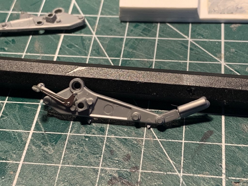

PETERSON 10185 Опубликовано 11 Jul 2022, 15:54:58 Жалоба Поделиться Опубликовано 11 Jul 2022, 15:54:58 5 часов назад, Jesus tire сказал: Сдаётся мне, мил человек, что при таком наклоне фара будет освещать не дорогу, а верхушки деревьев. Тормозную педальку надо бы отогнуть в сторону. Сравни её форму с китовой. Дудки на карбах смотрятся мелковатыми. Они будут душить мотор на высоких оборотах. Пока всё. Красный маркер закончился. 3 Ссылка на сообщение Поделиться на другие сайты
Jesus tire 246 Опубликовано 11 Jul 2022, 16:15:18 Автор Жалоба Поделиться Опубликовано 11 Jul 2022, 16:15:18 @PETERSON Фару нагнуть не проблема. Педаль на итоговой сборке поставлю как надо. С дудками согласен, но это самый подходящий размер. Следующий диаметр мне в радио товарах говорили будет 6мм. Пытался и сам сделать завальцовку, но ничего не получилось Ссылка на сообщение Поделиться на другие сайты

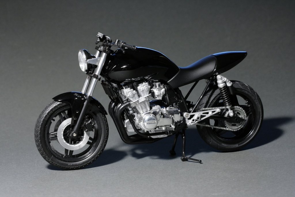

Популярный пост Jesus tire 246 Опубликовано 6 Aug 2022, 19:34:36 Автор Популярный пост Жалоба Поделиться Опубликовано 6 Aug 2022, 19:34:36 Финальные штрихи перед покраской. Сделал вторую версию сидухи. Скорее всего ее и поставлю. Тестовая обмотка глушителя. 12 Ссылка на сообщение Поделиться на другие сайты
StanislavS 1461 Опубликовано 7 Aug 2022, 14:19:08 Жалоба Поделиться Опубликовано 7 Aug 2022, 14:19:08 Не совсем понимаю А что с выхлопными трубами ? Ссылка на сообщение Поделиться на другие сайты
ded-prohor 493 Опубликовано 7 Aug 2022, 14:53:59 Жалоба Поделиться Опубликовано 7 Aug 2022, 14:53:59 Выхлопные обвернуты термоизоляцией, насколько я понял Ссылка на сообщение Поделиться на другие сайты
