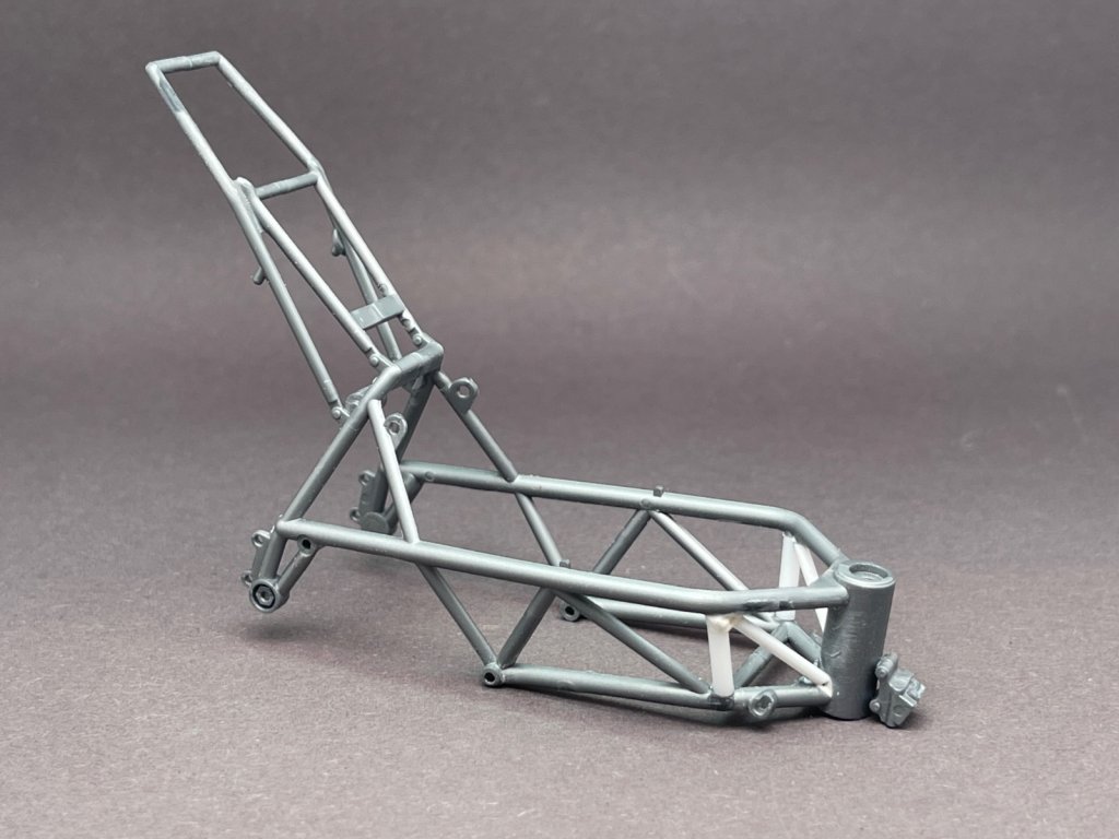

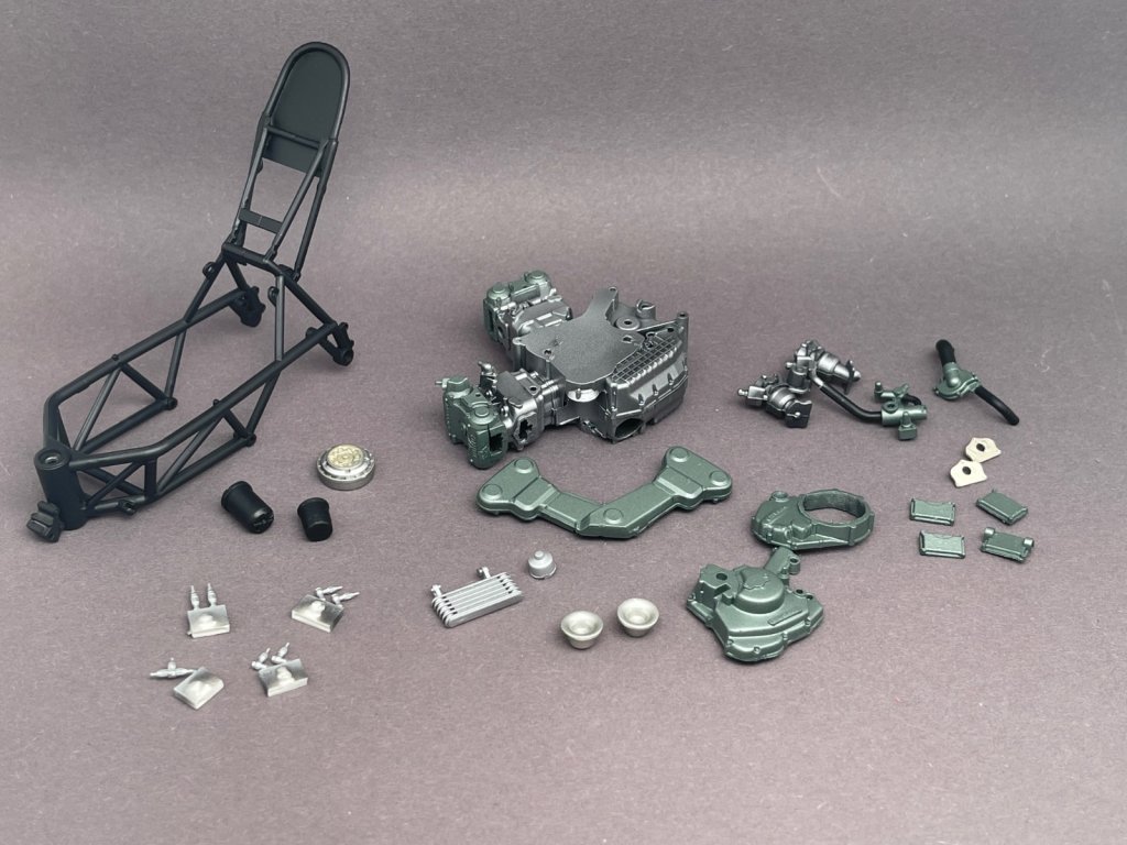

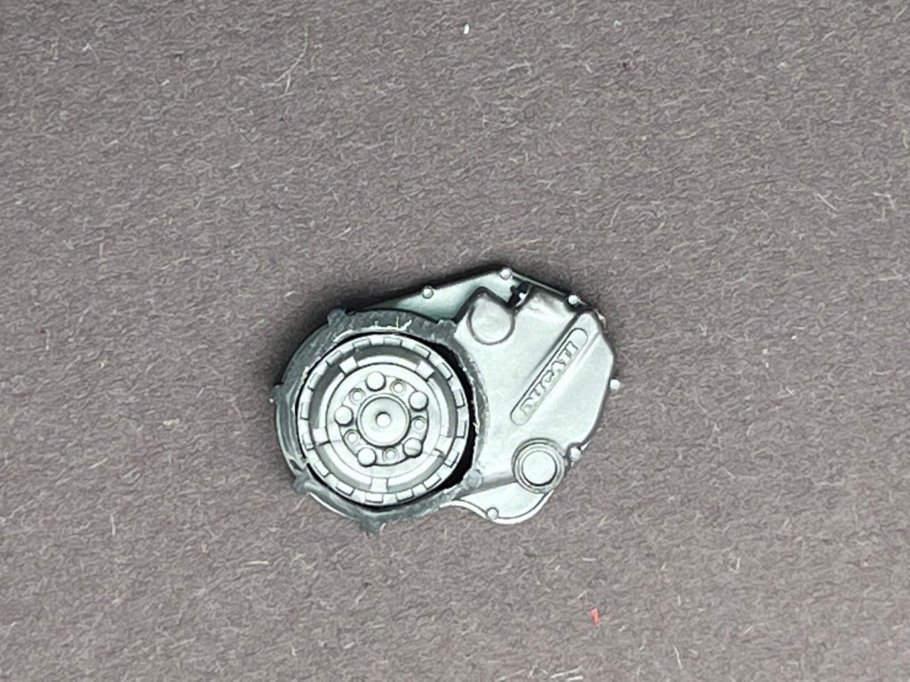

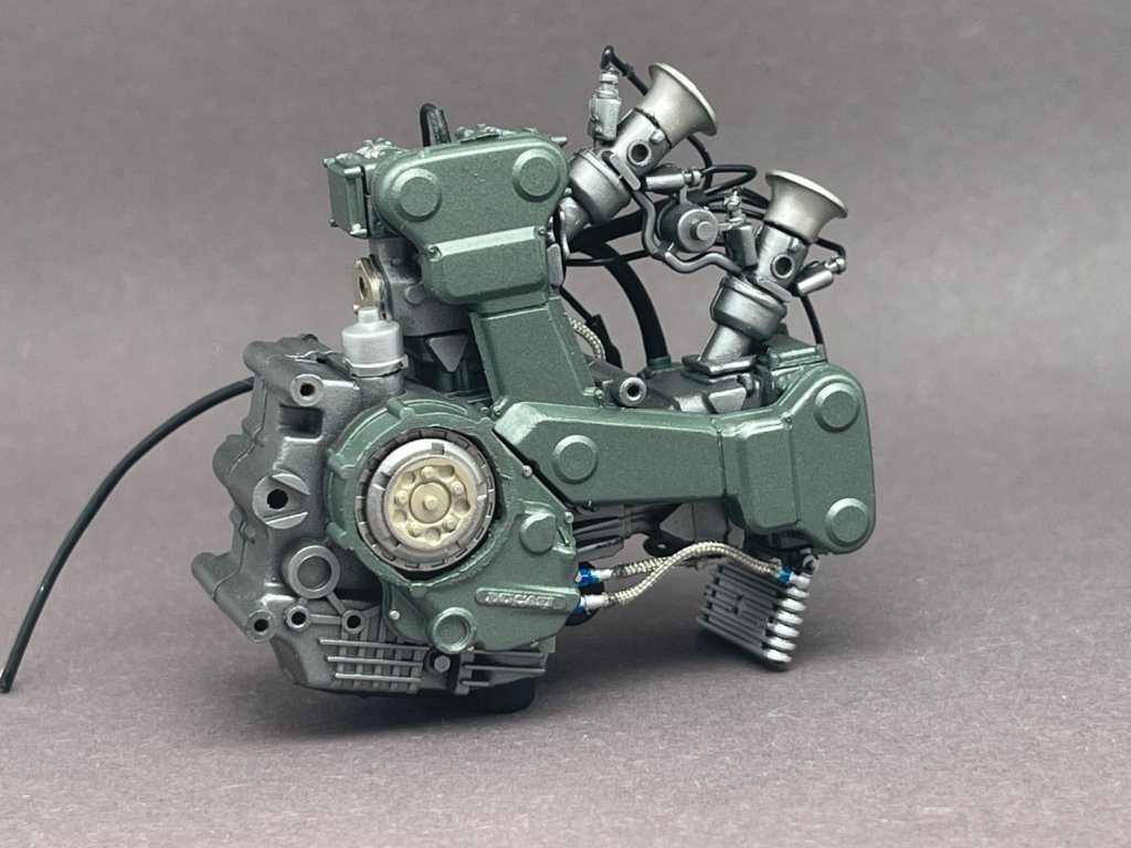

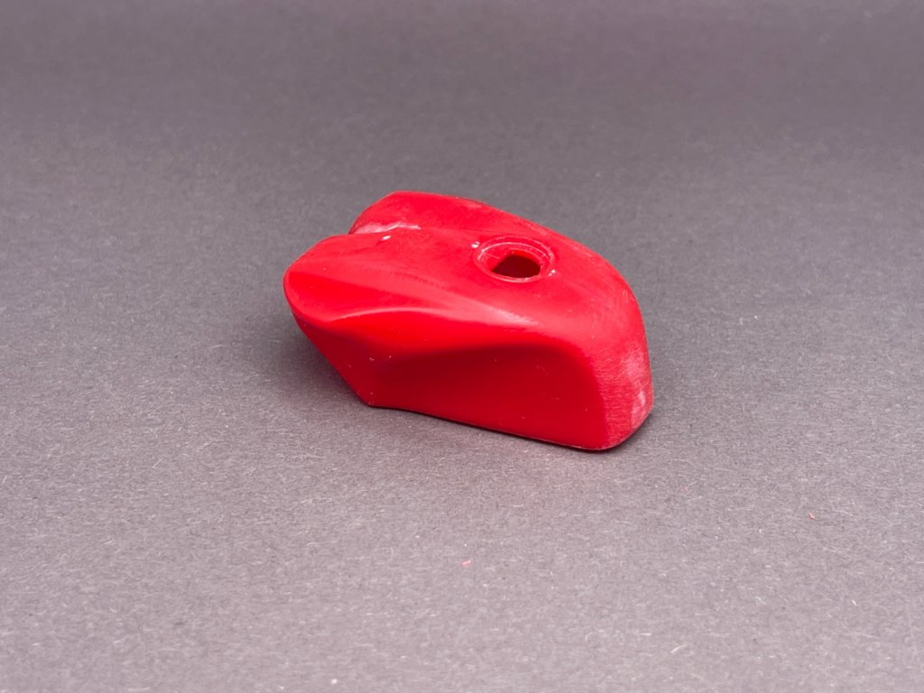

StanislavS 1461 Опубликовано 14 Aug 2022, 18:32:11 Жалоба Поделиться Опубликовано 14 Aug 2022, 18:32:11 (изменено) Всех приветствую! Пока декали на Маларен в пути, задумался, что бы такое собрать, к чему у меня нет никаких дополнений. И выбор пал на Тамиевский Дукати 916, набор 1996 года. Но собирать изкоробку нет никакого желания. Не привлекают меня старые байки, не знаю почему) После пролистывания сотен фото, наконец решил превратить данную модель в подобие Cafe Racer. На данный момент проделана следующая работа: С рамы срезаны все крепления обтекателей воздуховодов, так они не пригодятся в проекте. Так же в передней части рамы срезан пластик и на место вклеены круглые стержни разного диаметра, для более надлежащего вида. С верхней пластиковой части срезан бак - это единственная деталь из наружного пластика которая будет использована. Так же с товарищем обсудили печать новых колес и крышки сцепления. В наборе сцепление не видно. Была срезана крышка и внутрь будет вклеено сцепление из оставшихся от предыдущих работ деталей. Нужно решить как и из чего изготовить: Новое сиденье Переднюю фару со стеклом. И наконец, что делать с выхлопом: Оставить как есть на оригинале или пилить что то иное. Изменено 14 Aug 2022, 18:36:19 пользователем StanislavS 4 Ссылка на сообщение Поделиться на другие сайты

Николай_ 6154 Опубликовано 15 Aug 2022, 06:39:46 Жалоба Поделиться Опубликовано 15 Aug 2022, 06:39:46 (изменено) Интрига, как есть! Место слияния патрубков не самое удачное в этой модели, лучше постараться склеить и зашпаклевать его до установки на мотоцикл, иначе будет заметная щель. Это если без изменения конструкции дело пойдет. Изменено 15 Aug 2022, 06:42:59 пользователем Николай_ Ссылка на сообщение Поделиться на другие сайты
StanislavS 1461 Опубликовано 15 Aug 2022, 07:00:02 Автор Жалоба Поделиться Опубликовано 15 Aug 2022, 07:00:02 (изменено) 1 час назад, John Wick сказал: Если у приятеля есть прозрачная смола, то рисуется 3D модель и печатается. Увы нет, уже говорили об этом. Есть у меня одна идея, но о ней позже расскажу. 24 минуты назад, Николай_ сказал: Интрига, как есть! Место слияния патрубков не самое удачное в этой модели, лучше постараться склеить и зашпаклевать его до установки на мотоцикл, иначе будет заметная щель. Это если без изменения конструкции дело пойдет. да, выхлоп это кошмар) как раз кусок срезал с рамы Изменено 15 Aug 2022, 07:04:45 пользователем StanislavS Ссылка на сообщение Поделиться на другие сайты

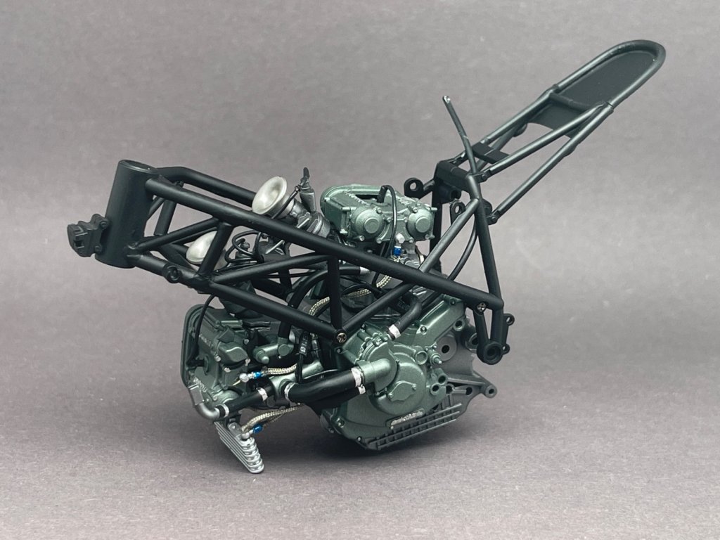

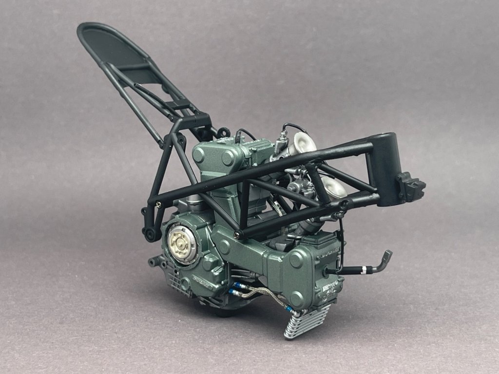

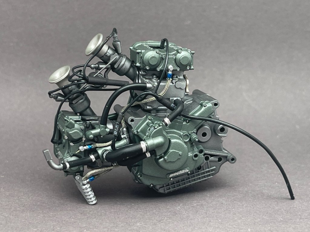

Популярный пост StanislavS 1461 Опубликовано 16 Aug 2022, 20:44:53 Автор Популярный пост Жалоба Поделиться Опубликовано 16 Aug 2022, 20:44:53 Всем привет небольшое обновление по постройке выкрашен и собран двигатель на двигателе сделана проводка и топливные магистрали так же установил двигатель на раму 19 Ссылка на сообщение Поделиться на другие сайты

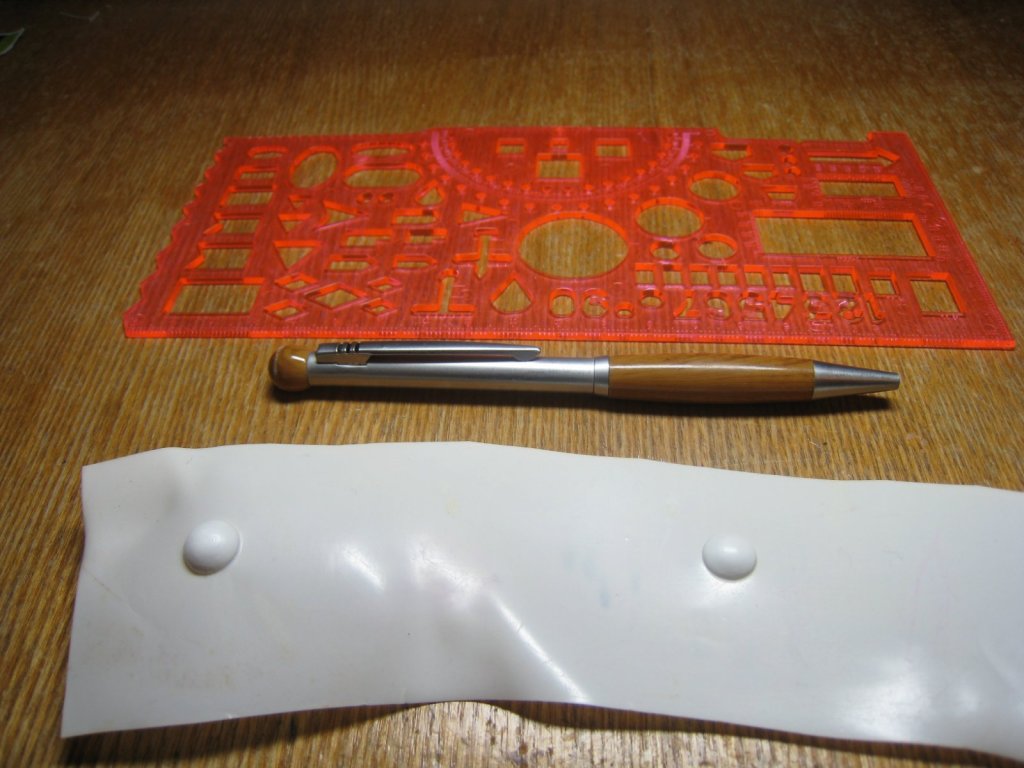

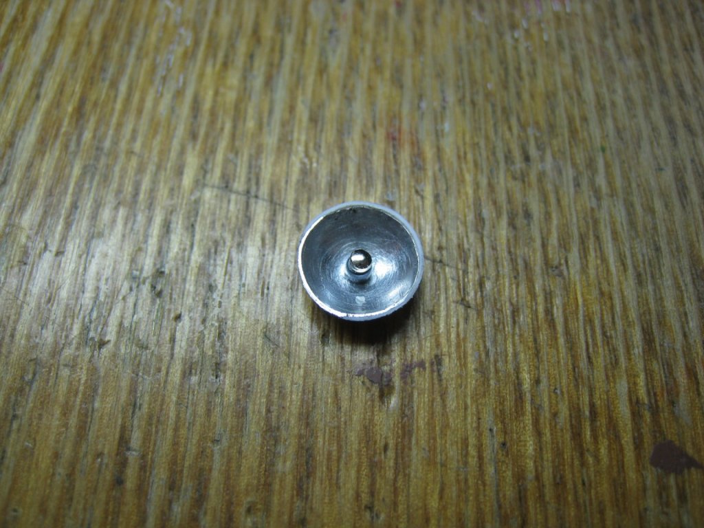

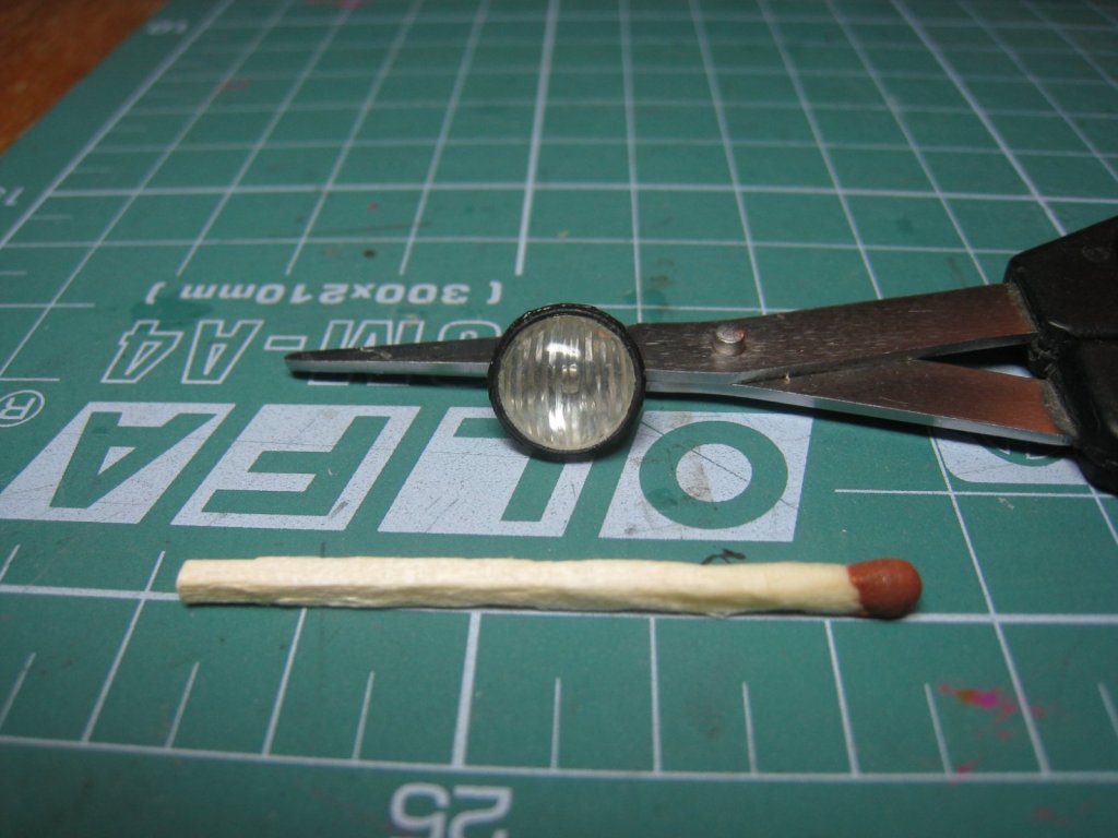

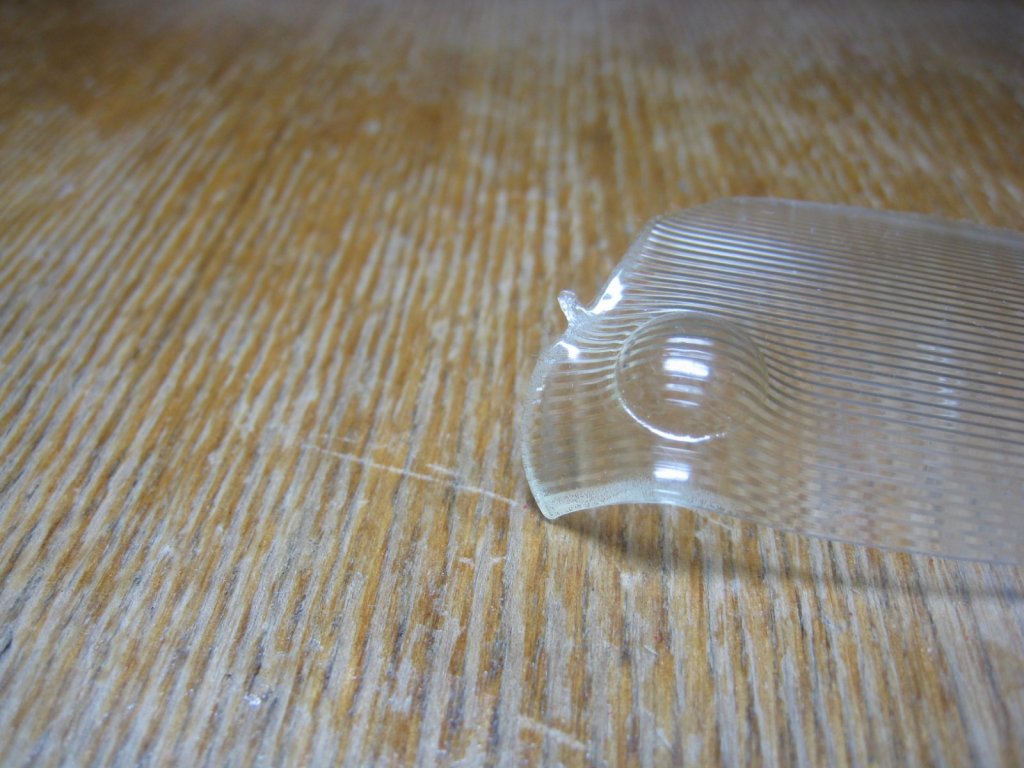

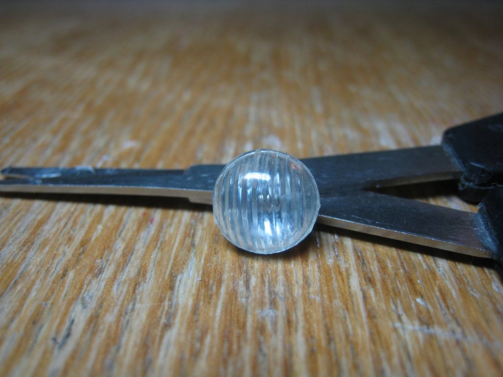

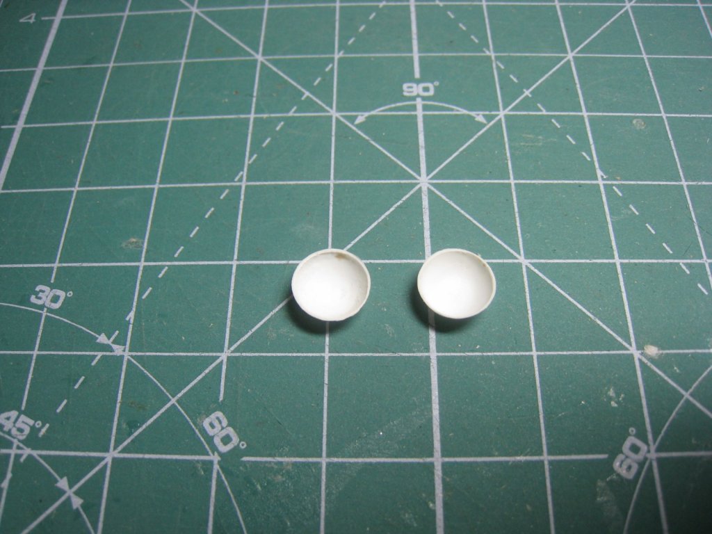

Популярный пост vof4eg 489 Опубликовано 17 Aug 2022, 17:38:38 Популярный пост Жалоба Поделиться Опубликовано 17 Aug 2022, 17:38:38 В 14.08.2022 в 21:32, StanislavS сказал: Нужно решить как и из чего изготовить: Переднюю фару со стеклом. Как вариант. Стекло-рассееватель от лампы дневного света. Корпус-полистерол от банки от сметаны. Выдавливал на горячую, при помощи дырявой линейки и шарика-наконечника, который как нельзя кстати оказался на ручке. Но теперь вместо него вполне можно использовать китайские металличестие шарики-наболдашники, бывают наборы разного диаметра. Которые как правило используются для лепки полимерной глины. Отражатель-фольга алюминевая. Если рассеиватель крупноват, можно использовать голографическую линейку или открытку, смыв предварительно рисунок спиртом. Хотел пример привести, но не оказалось фото, если интересно могу сфотографировать. 5 Ссылка на сообщение Поделиться на другие сайты

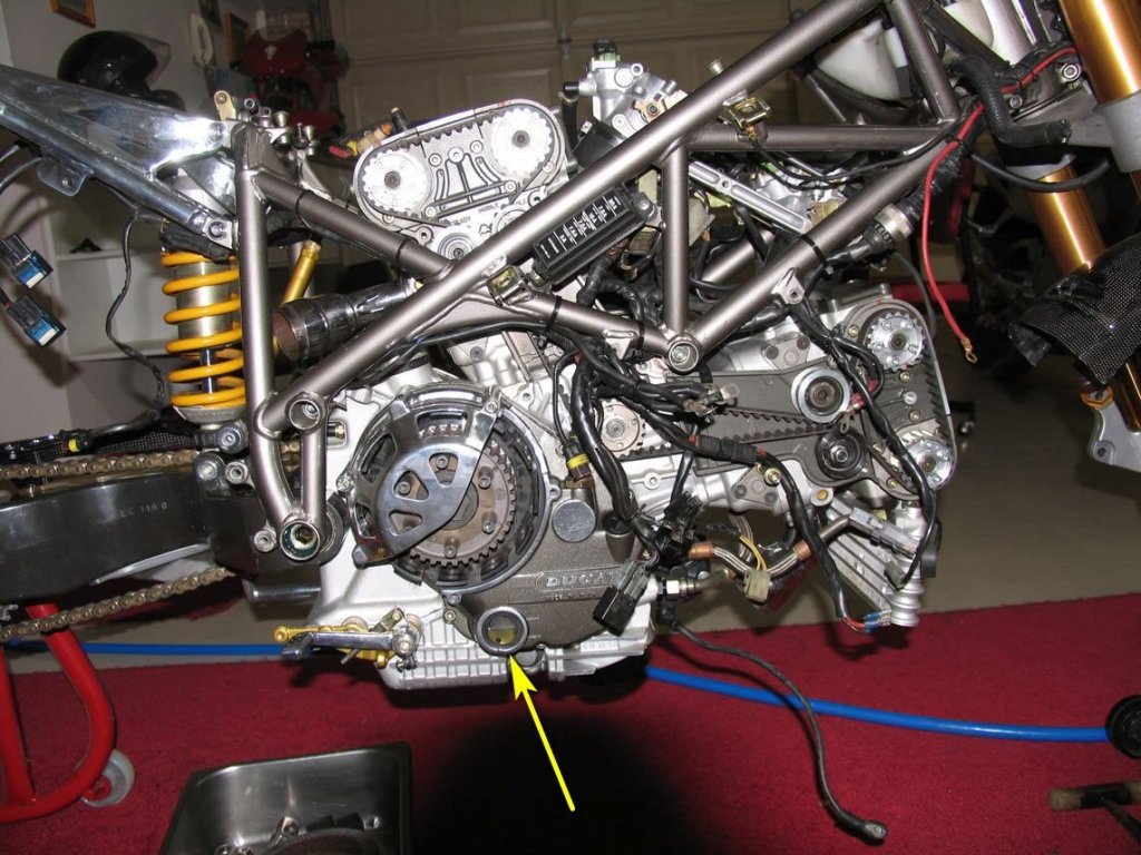

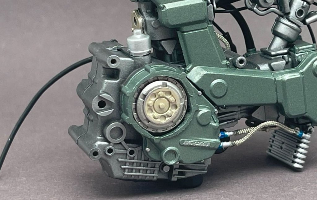

PETERSON 10342 Опубликовано 17 Aug 2022, 18:20:50 Жалоба Поделиться Опубликовано 17 Aug 2022, 18:20:50 @StanislavS Я думал, что место, где была крышка сцепления, будет как-то облагорожено. Очень странно видеть необработанные внутренние стенки корпуса и заусенцы на месте среза. Смотровое окно для масла так и останется наглухо закрашенным? 2 Ссылка на сообщение Поделиться на другие сайты
StanislavS 1461 Опубликовано 17 Aug 2022, 19:40:08 Автор Жалоба Поделиться Опубликовано 17 Aug 2022, 19:40:08 1 час назад, PETERSON сказал: @StanislavS Я думал, что место, где была крышка сцепления, будет как-то облагорожено. Очень странно видеть необработанные внутренние стенки корпуса и заусенцы на месте среза. Смотровое окно для масла так и останется наглухо закрашенным? Забыл написать) крышка будет другая, просто она пока в работе у @UNIS Про масло спасибо , вылетело из головы) 1 час назад, Roman163 сказал: Того, что в итоге соберете. Как такого прототипа нет Есть идейный вдохновитель) Ссылка на сообщение Поделиться на другие сайты
