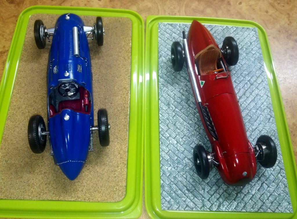

PETERSON 9928 Опубликовано 16 Nov 2022, 11:36:37 Жалоба Поделиться Опубликовано 16 Nov 2022, 11:36:37 Будешь убирать? Ссылка на сообщение Поделиться на другие сайты
SergeiSergei 161 Опубликовано 17 Nov 2022, 04:47:01 Автор Жалоба Поделиться Опубликовано 17 Nov 2022, 04:47:01 17 часов назад, PETERSON сказал: Будешь убирать? С левой части. Блок будет черным и с права их не видно будет. 1 Ссылка на сообщение Поделиться на другие сайты

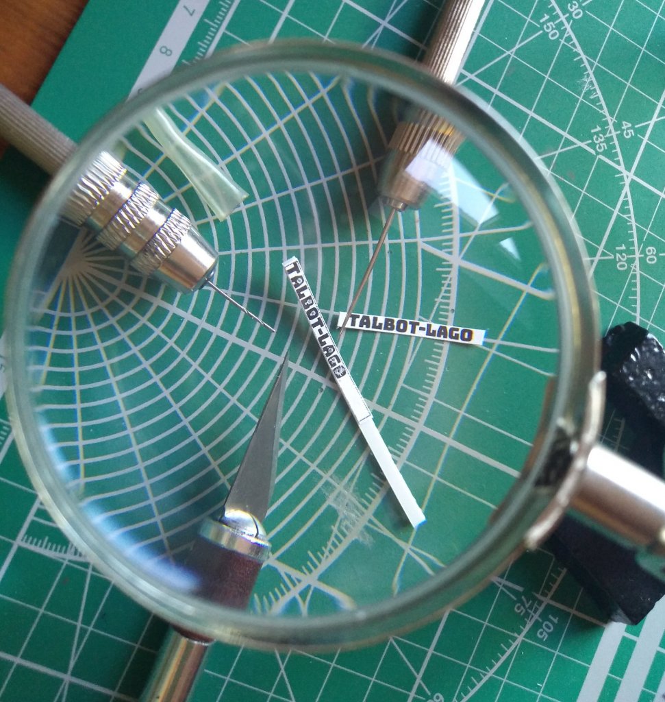

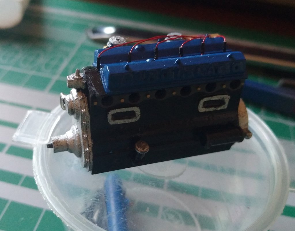

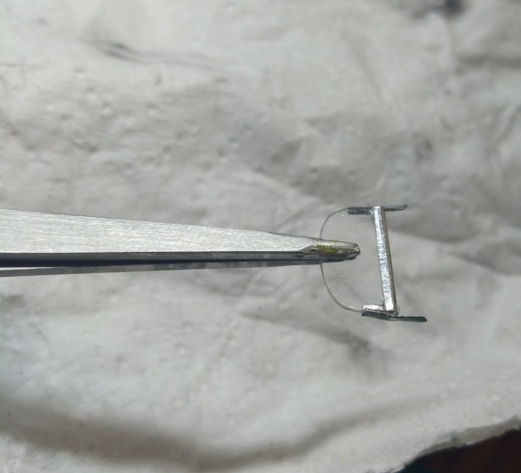

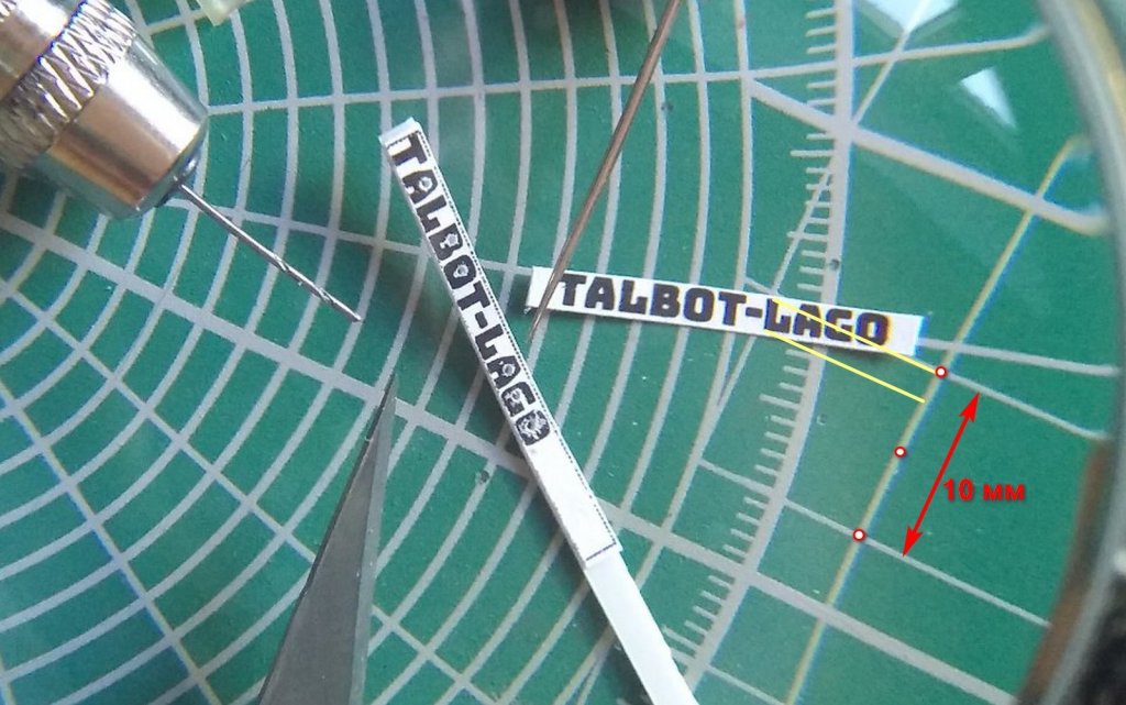

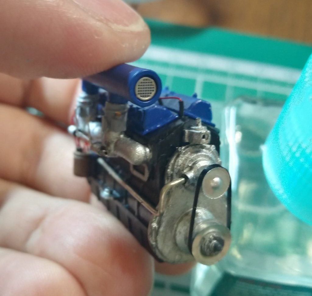

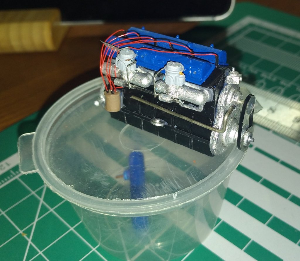

Популярный пост SergeiSergei 161 Опубликовано 21 Nov 2022, 04:06:13 Автор Популярный пост Жалоба Поделиться Опубликовано 21 Nov 2022, 04:06:13 (изменено) Зима, за городом делать нечего, значит моделим дома и доделываем двигатель: Подсмотрел у мастера, режу буквы: Ну и в итоге к концу воскресенья имеем вот это: Изменено 21 Nov 2022, 04:14:03 пользователем SergeiSergei 8 Ссылка на сообщение Поделиться на другие сайты
hibar 513 Опубликовано 21 Nov 2022, 06:37:41 Жалоба Поделиться Опубликовано 21 Nov 2022, 06:37:41 2 часа назад, SergeiSergei сказал: Зима, за городом делать нечего, значит моделим дома и доделываем двигатель: Подсмотрел у мастера, режу буквы: Ну и в итоге к концу воскресенья имеем вот это: кропотливо. У меня б точно терпежу не хватило и уже на второй букве я плоттерную резку заказал Ссылка на сообщение Поделиться на другие сайты

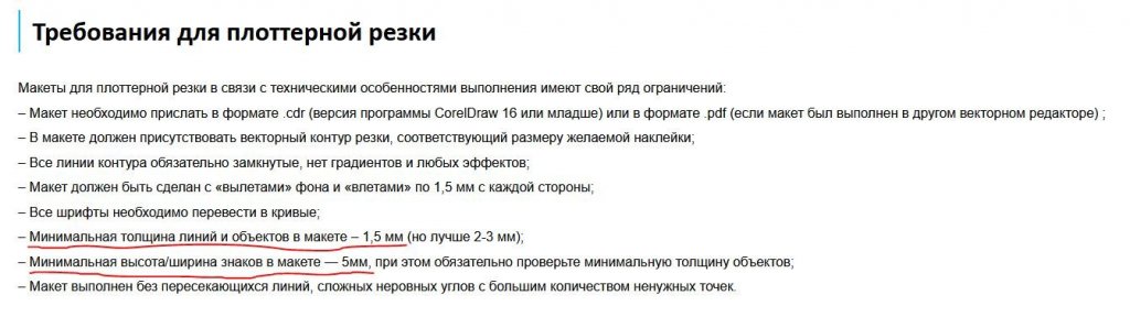

PETERSON 9928 Опубликовано 21 Nov 2022, 07:48:51 Жалоба Поделиться Опубликовано 21 Nov 2022, 07:48:51 1 час назад, hiibar сказал: У меня б точно терпежу не хватило и уже на второй букве я плоттерную резку заказал А ты когда-нибудь заказывал? Я заказывал. Могу подтвердить ограничения, о которых честно пишут здесь. https://7156434.ru/trebovaniya-dlya-plotternoy-rezki/ Плоттер в принципе не сможет вырезать такие крошечные надписи. Высота буквы в надписи TALBOT около 2 мм. Спойлер Ссылка на сообщение Поделиться на другие сайты
hibar 513 Опубликовано 21 Nov 2022, 09:19:58 Жалоба Поделиться Опубликовано 21 Nov 2022, 09:19:58 1 час назад, PETERSON сказал: А ты когда-нибудь заказывал? Я заказывал. Могу подтвердить ограничения, о которых честно пишут здесь. https://7156434.ru/trebovaniya-dlya-plotternoy-rezki/ Плоттер в принципе не сможет вырезать такие крошечные надписи. Высота буквы в надписи TALBOT около 2 мм. Скрыть контент так я написал "заказал бы", а не напечатали. Ни где ведь не указан размер букв для надписи. Я по каким признакам должен понять их высоту? Так что мне б сказали, что я занимаюсь хернёй, но деваться им так и так некуда, не чужой же, и вырезали бы лазерным гравёром Ссылка на сообщение Поделиться на другие сайты
boxer 1028 Опубликовано 21 Nov 2022, 14:18:13 Жалоба Поделиться Опубликовано 21 Nov 2022, 14:18:13 10 часов назад, SergeiSergei сказал: имеем вот это: Магия какая-то и шаманство! Ссылка на сообщение Поделиться на другие сайты
PETERSON 9928 Опубликовано 21 Nov 2022, 16:01:18 Жалоба Поделиться Опубликовано 21 Nov 2022, 16:01:18 6 часов назад, hiibar сказал: Я по каким признакам должен понять их высоту? По фотографии Сергея довольно хорошо видно. Вот, с моими подсказками должно стать ещё виднее. Высота буквы около 2-2,5 мм. 6 часов назад, hiibar сказал: и вырезали бы лазерным гравёром Не подскажешь, где режут лазером такие крошечные надписи? Я нашёл лишь ещё более жёсткие требования к макетам. https://assssist.com/trebovaniya-k-maketam-lazernaya-rezka/ Ссылка на сообщение Поделиться на другие сайты
hibar 513 Опубликовано 22 Nov 2022, 02:49:55 Жалоба Поделиться Опубликовано 22 Nov 2022, 02:49:55 10 часов назад, PETERSON сказал: По фотографии Сергея довольно хорошо видно. Вот, с моими подсказками должно стать ещё виднее. Высота буквы около 2-2,5 мм. Не подскажешь, где режут лазером такие крошечные надписи? Я нашёл лишь ещё более жёсткие требования к макетам. https://assssist.com/trebovaniya-k-maketam-lazernaya-rezka/ Михаил, тебе в сыщики надо было, в своё время, идти. Дедуктивные умозаключения хорошо получаются А лазеры, так они разные бывают, то что ты показал, это действительно для больших объектов, мне на таком подставку для краски резали. А есть небольшие прям, то что они могут, я тоже показывал (сейчас не вспомню в какой теме) я показывал спортивные крышки бензобаков на металлизированной самоклейке Ссылка на сообщение Поделиться на другие сайты
SergeiSergei 161 Опубликовано 22 Nov 2022, 03:47:15 Автор Жалоба Поделиться Опубликовано 22 Nov 2022, 03:47:15 13 часов назад, boxer сказал: Магия какая-то и шаманство! Вобщем метод такой. Высота букв действительно 2мм, выявлен путем замера высоты крышки блока, далее в ворде, через вкладку "вставить" вставляем прямоугольник и задаем ему нужные параметры 2 х 26 мм, внутри пишем то что нужно, а нарисованный (вставленный) прямоугольник помогает не ошибиться с размерами, путем подпора-перебора понимаем что это 7 размер шрифта, а его название я не помню. Лазерный принтер спокойно опечатает такой шрифт, вырезаем полоску, клеем на пластик, и благодаря тому, что он почти квадратный резать его довольно просто. На фото есть ошибка, сверлить отверстия проще уже когда буквы приклеены. 2 Ссылка на сообщение Поделиться на другие сайты

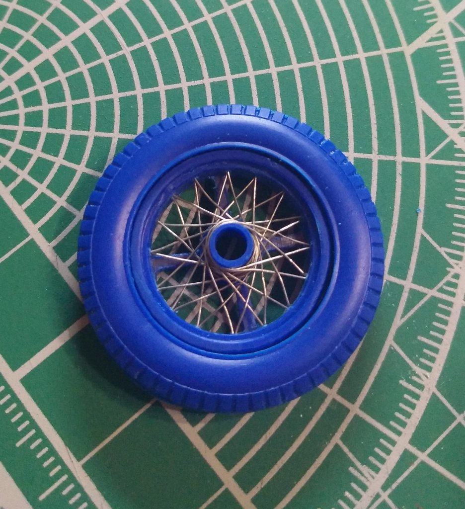

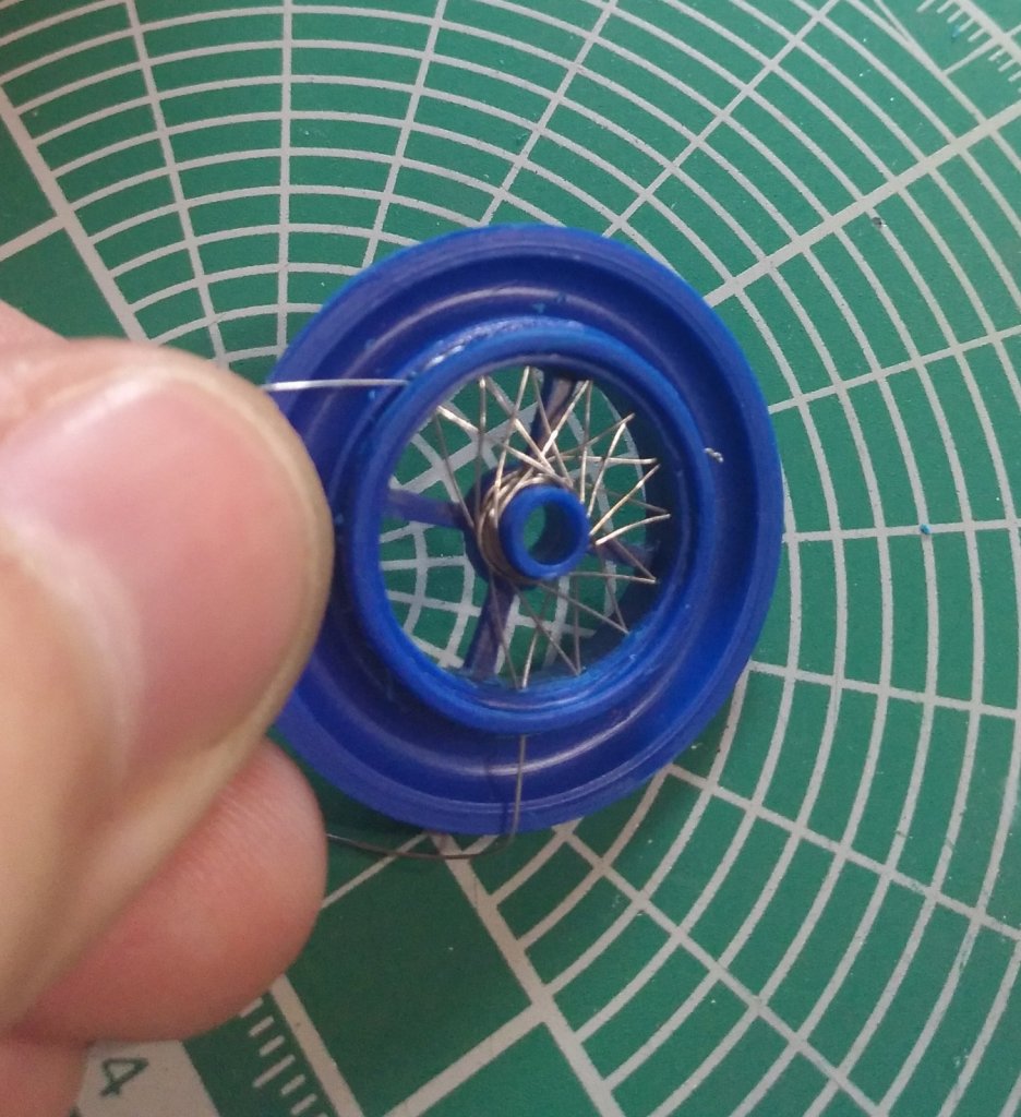

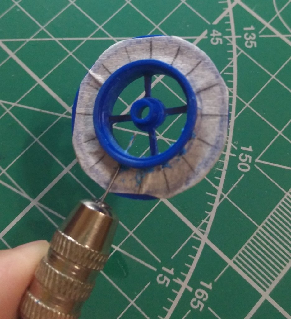

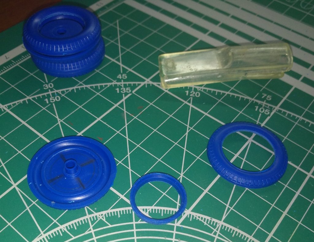

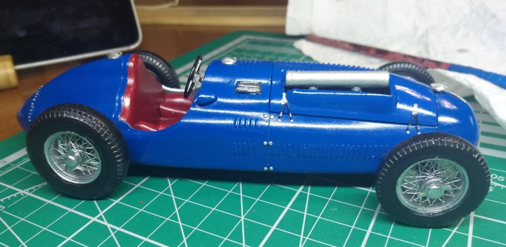

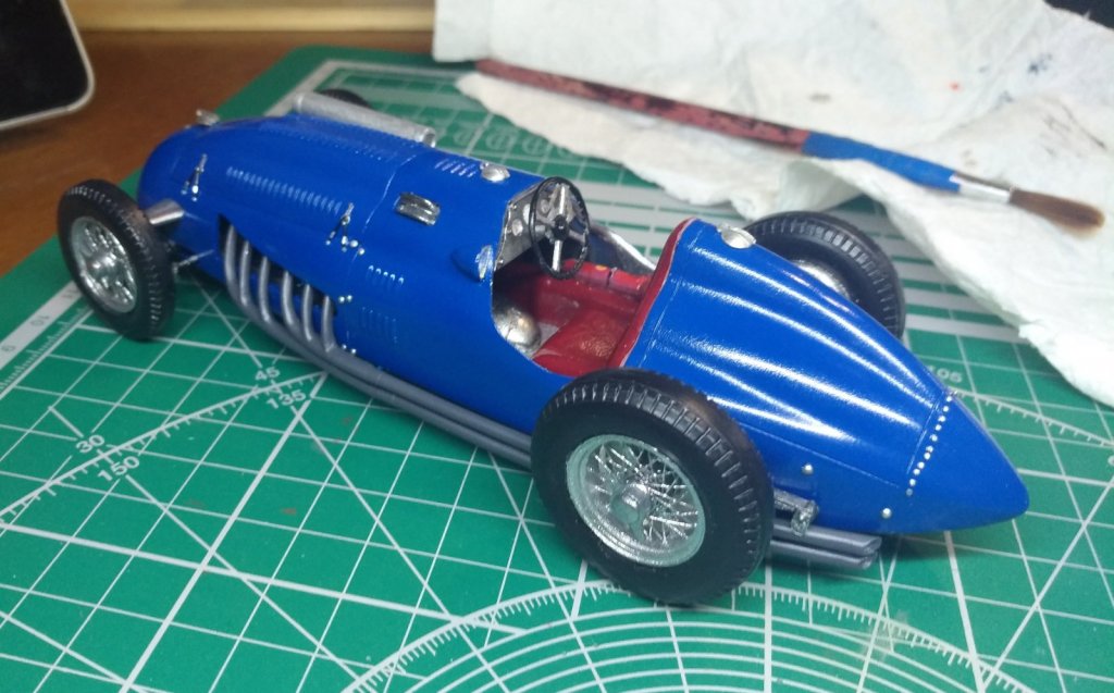

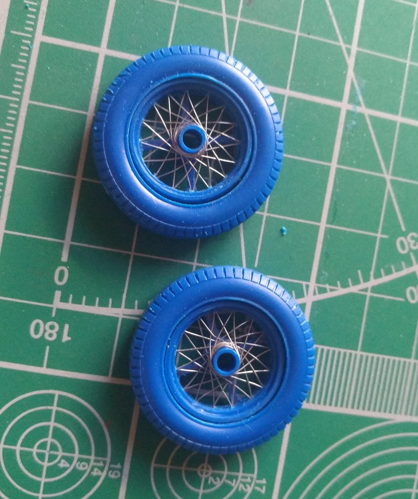

Популярный пост SergeiSergei 161 Опубликовано 6 Dec 2022, 05:48:59 Автор Популярный пост Жалоба Поделиться Опубликовано 6 Dec 2022, 05:48:59 Продолжаем: Распилил колеса, вырезал центральную часть дабы жестко зафиксировать ступицу. В прошлом проекте ступицу сильно изогнуло при спицовке. Размечаем и сверлим 16 отверстий Ну и делаем имитацию спиц Решил, что все ништяк и решил удалить поддержку ступиц. Удалил по одной поддержке на против друг друга. Начал срезать еще одну и ступицу начало вести. Это косяк метода спицевания, т.к проволока обходя ступицу тянет её к ободу. По уму это должно компенсироваться натяжкой с другой стороны но почему то не компенсируется. И пластик!!!! При натяжении проволока режет его как масло. Ну и вот результат Спицы сливаются с тормозным барабаном. пройдусь по нему смоукам что ли. На заднем плане стоит банка матового лака, "шины" уже покрыты им и смотрятся получше. 10 Ссылка на сообщение Поделиться на другие сайты

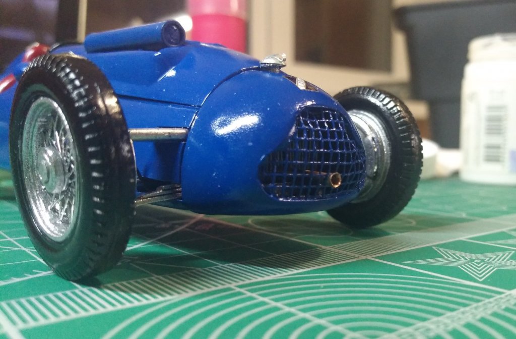

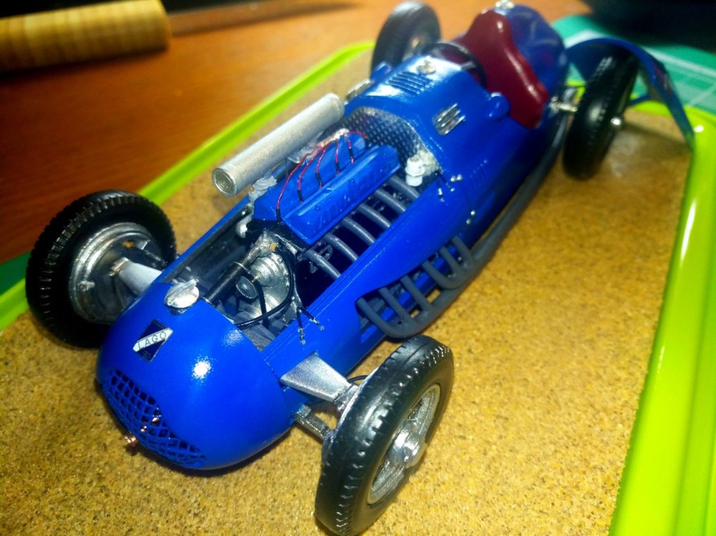

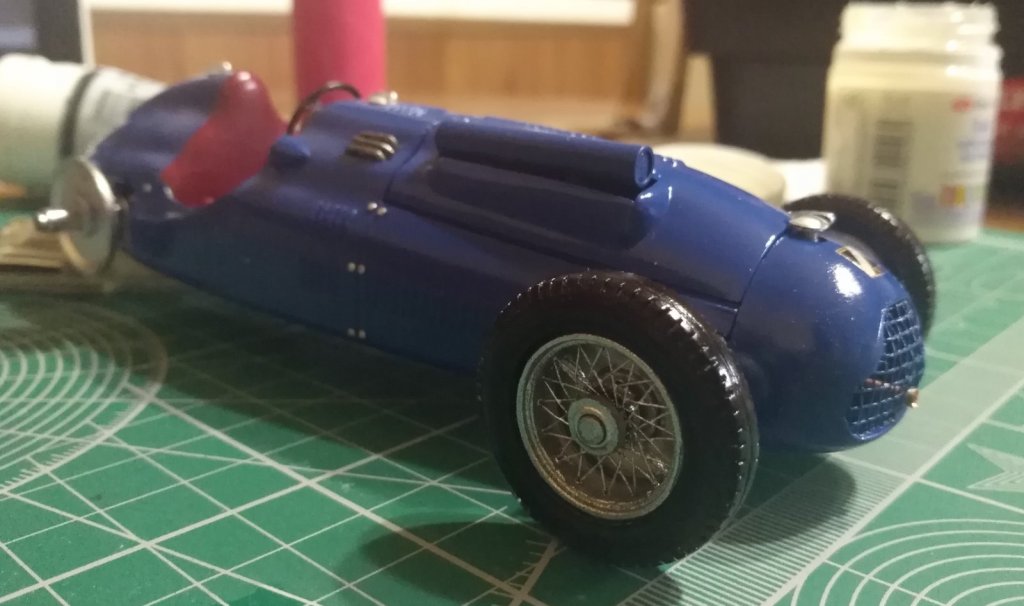

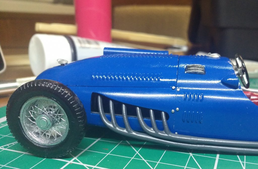

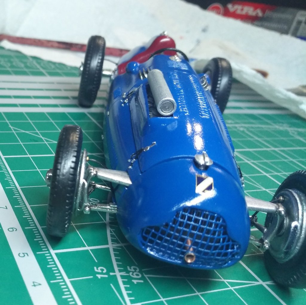

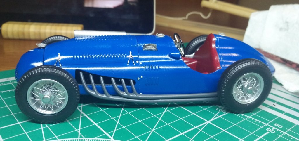

Популярный пост SergeiSergei 161 Опубликовано 13 Dec 2022, 03:54:48 Автор Популярный пост Жалоба Поделиться Опубликовано 13 Dec 2022, 03:54:48 Почти финал. Так как ранее при монтаже осей была допущена ошибка с задними колесами, то пришлось "на живую" отрезать втулку и вклеивать её в колеса. Далее процедура "спицевания" такая же как с передними. Заспицевали, покрасили, намазали матового лака, приклеили. Вот что получилось. Блин, забыл, что нет фото подкапотного, но капот снимать и одевать такой же гемор как на Альфе. Сделаю подставку отфоткаю с открытым капотом. Ну и стекло. 10 Ссылка на сообщение Поделиться на другие сайты

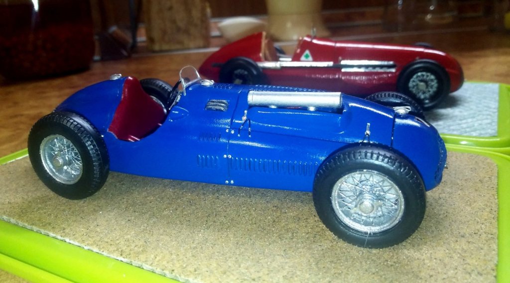

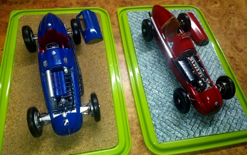

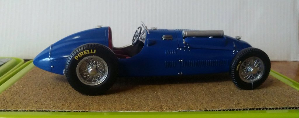

Популярный пост SergeiSergei 161 Опубликовано 16 Dec 2022, 09:01:28 Автор Популярный пост Жалоба Поделиться Опубликовано 16 Dec 2022, 09:01:28 Ну вот и финал: 11 Ссылка на сообщение Поделиться на другие сайты
Sebastian 795 Опубликовано 16 Dec 2022, 17:41:13 Жалоба Поделиться Опубликовано 16 Dec 2022, 17:41:13 Надо очень любить эти машины, чтобы из г.. и палок пытаться сделать модель )) Снимаю шляпу за усердие Теперь освоить мастерство покраски кузова и будет то, что надо ) Мелочи, как видно, ковырять уже рука набита ))) 2 Ссылка на сообщение Поделиться на другие сайты
SergeiSergei 161 Опубликовано 19 Dec 2022, 04:08:58 Автор Жалоба Поделиться Опубликовано 19 Dec 2022, 04:08:58 В 16.12.2022 в 22:41, Sebastian сказал: Надо очень любить эти машины, чтобы из г.. и палок пытаться сделать модель )) Снимаю шляпу за усердие Теперь освоить мастерство покраски кузова и будет то, что надо ) Мелочи, как видно, ковырять уже рука набита ))) Большое спасибо. Такая поддержка очень нужна. Над покраской будем думать и стараться. Машины действительно очень заворожили, жаль что ничего подобного (по вменяемому прайсу" ) больше не производят, даже на "бугатти" от Моделиста ценник начинает кусаться, да и достать их тяжеловато. Ну и в самом последнем заключении небольшой "штришок". Ссылка на сообщение Поделиться на другие сайты
Sebastian 795 Опубликовано 19 Dec 2022, 05:06:25 Жалоба Поделиться Опубликовано 19 Dec 2022, 05:06:25 Расскажите пожалуйста о технолигии по которой производилась покраска моделей. Инструменты и материалы тоже опишите. Ссылка на сообщение Поделиться на другие сайты
SergeiSergei 161 Опубликовано 19 Dec 2022, 05:24:28 Автор Жалоба Поделиться Опубликовано 19 Dec 2022, 05:24:28 10 минут назад, Sebastian сказал: Расскажите пожалуйста о технолигии по которой производилась покраска моделей. Инструменты и материалы тоже опишите. Краска и грунт Decorix акрил в баллонах. Грунтую, грунт ложится хорошо, гладко ровно с блеском. Далее два слоя краски. Шлифую на мокрую 1000 и 2000. НО тут просыпается природная лень, стоит протереть до грунда задуваю снова и бросаю эту шлифовку нафиг. Плюс на моделях очень много ребер (жабров, жабер или как их там) на них шлифовать очень сложно. Далее лак TS-13 из старых запасов, сохой слой, через 15 минут мокрый, еще через 15 минут снова мокрый. Дней 5-6 сохнет в боксе. потом полировка. Палец отражается значит блеск есть, (логика ленивца). Ссылка на сообщение Поделиться на другие сайты
yura1961 3880 Опубликовано 19 Dec 2022, 06:21:34 Жалоба Поделиться Опубликовано 19 Dec 2022, 06:21:34 52 минуты назад, SergeiSergei сказал: Палец отражается значит блеск есть, Тут дело не в блеске,а в ужасной шагрени.А машины тех лет не особо то и блестели.Согласен что работа над этими дровами проделана колоссальная,а над покраской надо еще работать.Мне все таки кажется что краска при нанесении была слишком густая. Ссылка на сообщение Поделиться на другие сайты
Sebastian 795 Опубликовано 19 Dec 2022, 12:13:45 Жалоба Поделиться Опубликовано 19 Dec 2022, 12:13:45 (изменено) 6 часов назад, SergeiSergei сказал: Краска и грунт Decorix акрил в баллонах. Грунтую, грунт ложится хорошо, гладко ровно с блеском. Далее два слоя краски. Шлифую на мокрую 1000 и 2000. НО тут просыпается природная лень, стоит протереть до грунда задуваю снова и бросаю эту шлифовку нафиг. Плюс на моделях очень много ребер (жабров, жабер или как их там) на них шлифовать очень сложно. Далее лак TS-13 из старых запасов, сохой слой, через 15 минут мокрый, еще через 15 минут снова мокрый. Дней 5-6 сохнет в боксе. потом полировка. Палец отражается значит блеск есть, (логика ленивца). Если хобби в долгую планируется, то лучше смотреть в сторону нормального аэрографа ( авито в помощь ) и использование авто лаков. ТС13 не многие могут ))) У меня тоже шагрень была , особенно из баллона. Автолак сразу растягивается и бывает полировать нужно только соринки. ТС13 нужно выводить долго и муторно ( лично мой опыт ) Аэр с соплом 0,4 - 0,5 Изменено 19 Dec 2022, 12:14:38 пользователем Sebastian Ссылка на сообщение Поделиться на другие сайты
