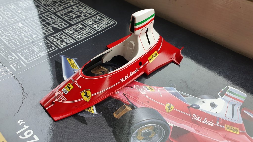

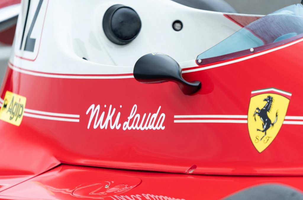

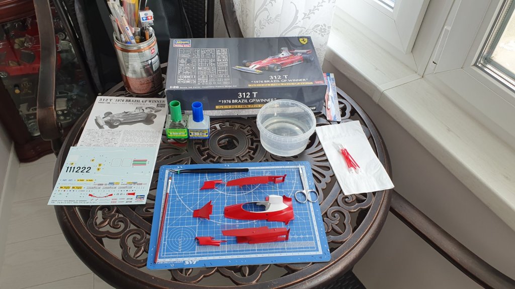

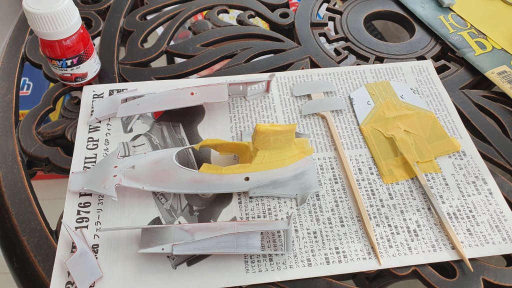

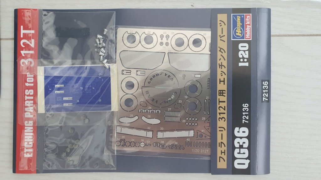

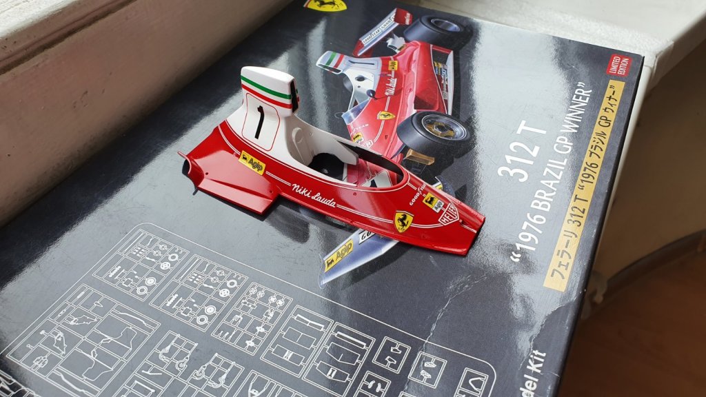

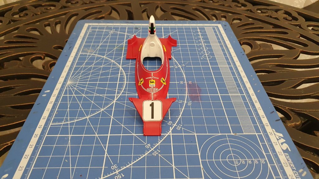

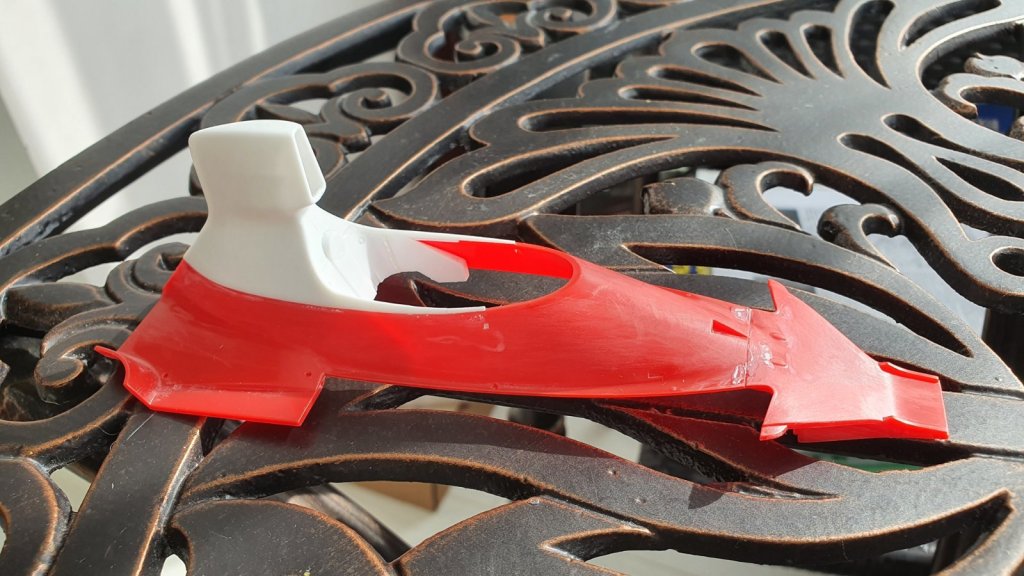

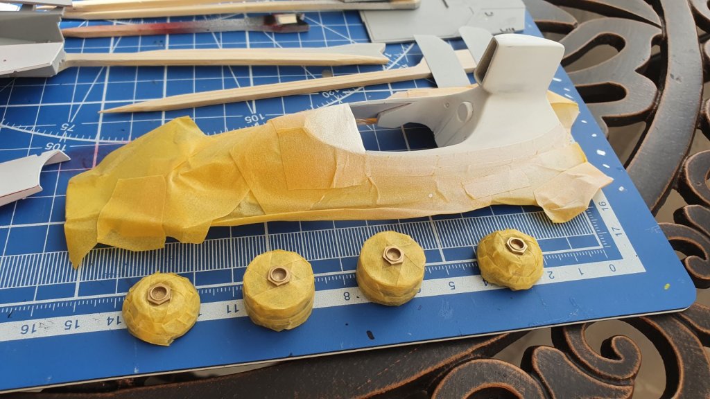

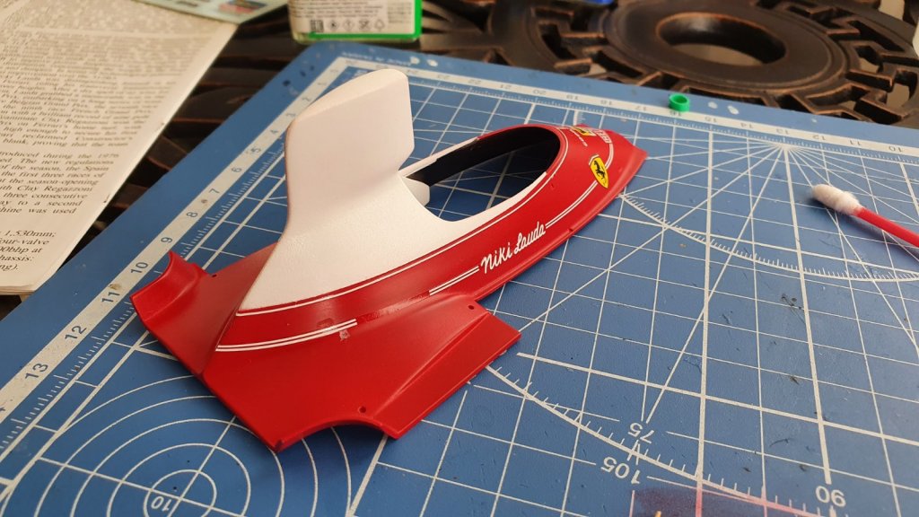

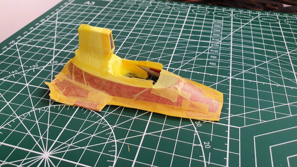

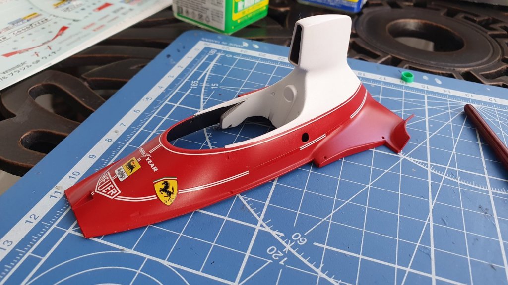

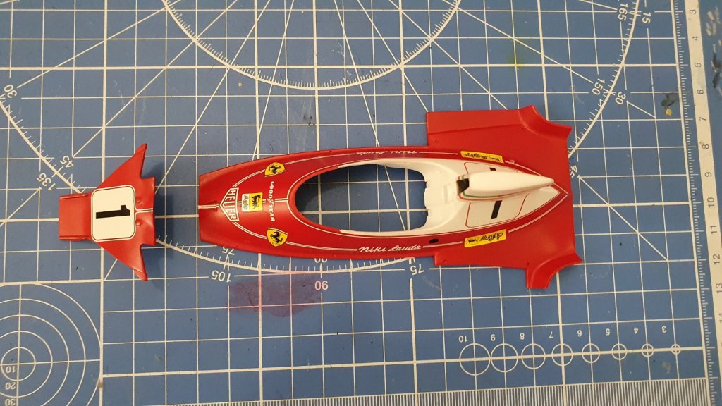

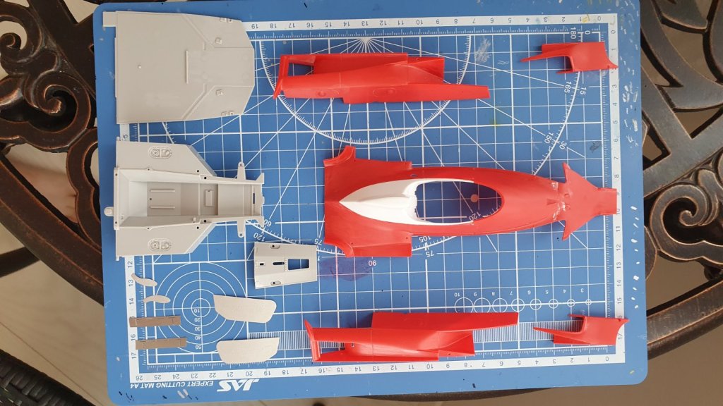

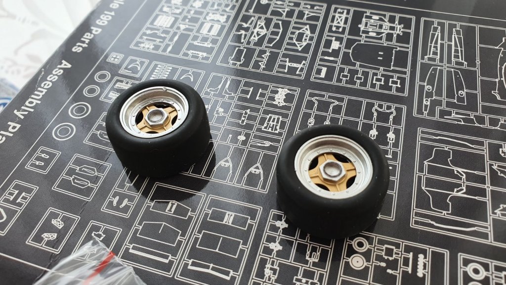

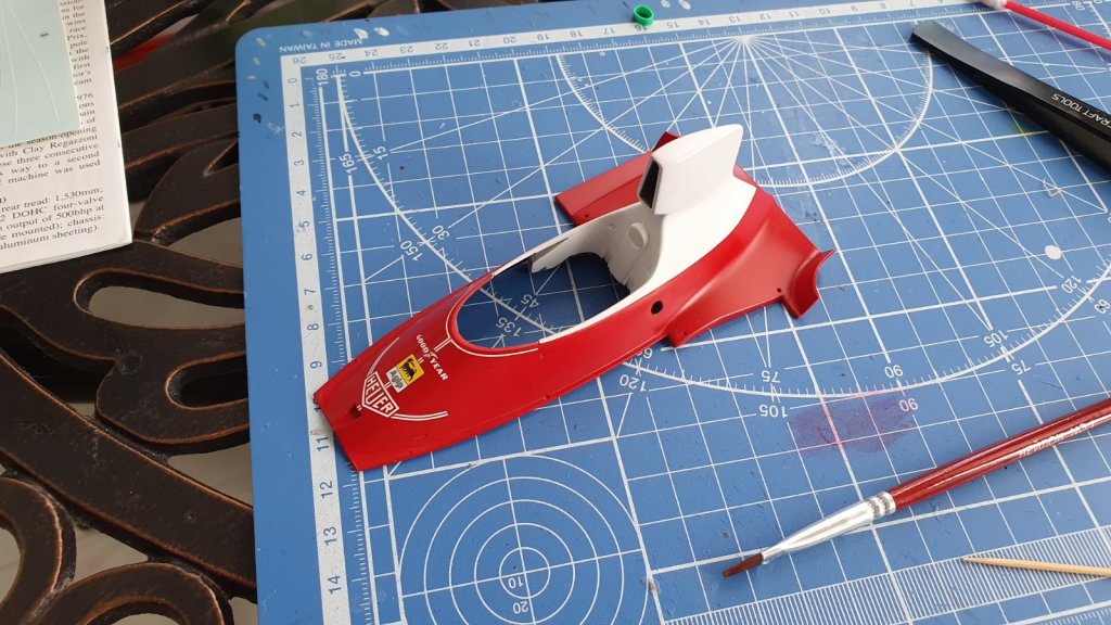

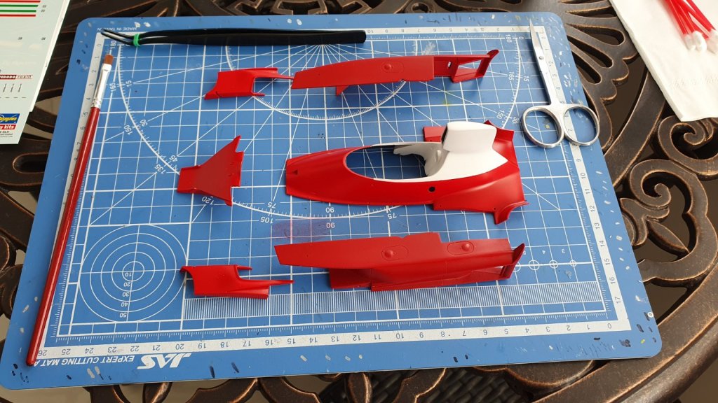

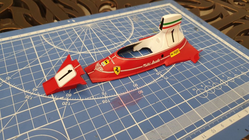

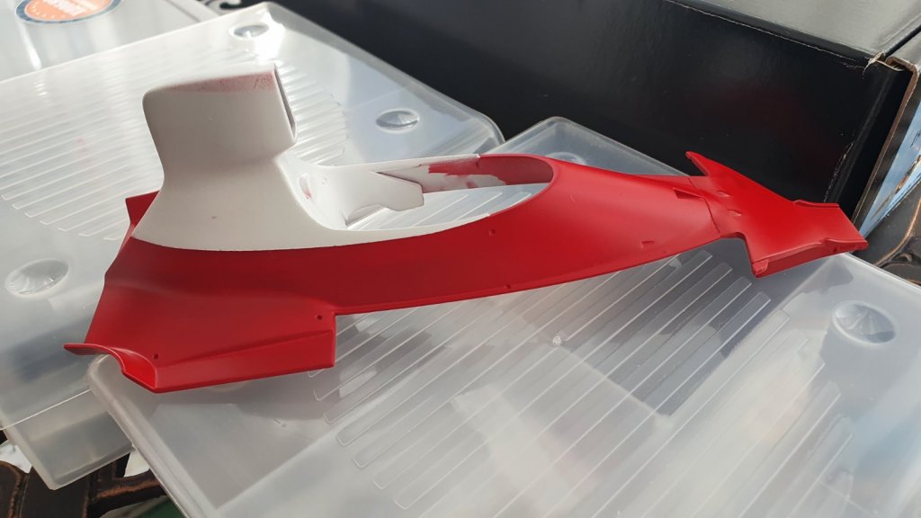

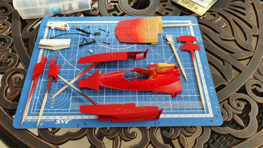

Популярный пост Феофан 857 Опубликовано 12 Oct 2023, 11:27:20 Популярный пост Жалоба Поделиться Опубликовано 12 Oct 2023, 11:27:20 (изменено) И снова здравствуйте! Пока кипят страсти по межгалактическому конкурсу, поведаю о своем очередном творении. Данный автомобиль является одним из наиболее успешных от конюшни Коммендаторе, как и вся серия 312, и мне кажется очень красивым. Буква Т в индексе означает transversal, то есть, поперечный и относится к поперечно расположенной КПП. Данное решение позволило улучшить недостаточную поворачиваемость за счет уменьшения базы, поскольку 12-цилиндровые оппозитные 3-литровые двигатели имели большую длину и тем самым увеличивали габариты силовой установки, следовательно, базу. А как известно, чем больше база, тем неохотнее поворачивает автомобиль. Решение развернуть КПП поперек позволило добиться великолепного баланса мощности и управляемости. В 1975 году 312Т под управлением Ники Лауды стал чемпионским после 11-летнего перерыва в победах (предыдущим чемпионом был Джон Сертис в 1964 году). В 1976 эта же машина стартовала в начале сезона, пока не отменили высокие воздухозаборники двигателей и появилась следующая модификация 312Т2. Как всем известно, 1976 год был одним из самых драматичных в истории Формулы, противостояние Ники Лауды и Джеймса Ханта, когда до последних секунд завершающего этапа в Сузуке под проливным дождем, сохранялась интрига, кто же станет чемпионом, в тот же год Лауда попал в страшную аварию на этапе Нюрбургринга и пропустил 2 этапа, но нашел в себе силы вернуться в чемпионат и продолжать борьбу. Данная история была запечатлена в фильме Rush (Гонка). Но вернемся к модели. Собсно, кит А это оригинал Еще нужно сказать, что 312Т и 312Т2 от Хасегавы имеют множество вариантов разных этапов и при покупке у меня был выбор между обоими, но я выбрал раннюю версию 1976, решив, что внешне 312Т с "гребешком" эффектнее. Кит наизнанку К киту прилагалось фирменно травло Приступаем. Первый нюанс - красная и белая части имеют разную ширину, в реале они одно целое. Шпаклюем, пилим. Готовимся к покраске Маскируемся, сначала наносим блонд Потом красный Исчо такой момент, боковины состоят их двух частей, из=за чего плохо стыкуются при финишной склейке. Я их склеил, принеся в жертву внутрянку, поскольку после сборки и финальной фотосессии вряд ли буду снимать боковины. Маски оказались беззащитны, красная краска просочилась Перкрасили Еще нужно покрасить внутреннюю часть черным матом, снова маскируем, только бы не просочилась опять!!! На этот раз повезло или сказался опыт, готовимся к декалированию Если оценивать трудность нанесения декалей на эту модель по 10-бальной шкале, то получаются твердые 15. Деки длинные, тонкие, узкие, поверхности сложные, да еще нужно умудриться несколько дек и фрагментов совместить В начале казалось, самое простое - деки со стартовым номером, в итоге они оказались самыми сложными, полностью складок избежать не удалось, вся надежда на лак С боковинами еще сложнее. Тонкие белые контурные полоски наносятся на такие же тонкие грани, которые еще и округлые, а на деках облой. В общем, было весело. Получилось неидеально, но как получилось. Посмотрел фотки с других форумов, у все также или хужее Нанес 3 мокрых слоя LP-9 с перерывом 10 минут, пусть сохнут 48 часов Продолжение следует... Изменено 12 Oct 2023, 12:12:23 пользователем Феофан 20 Ссылка на сообщение Поделиться на другие сайты

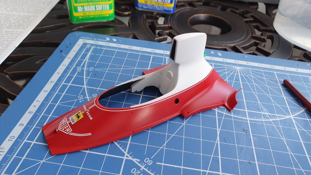

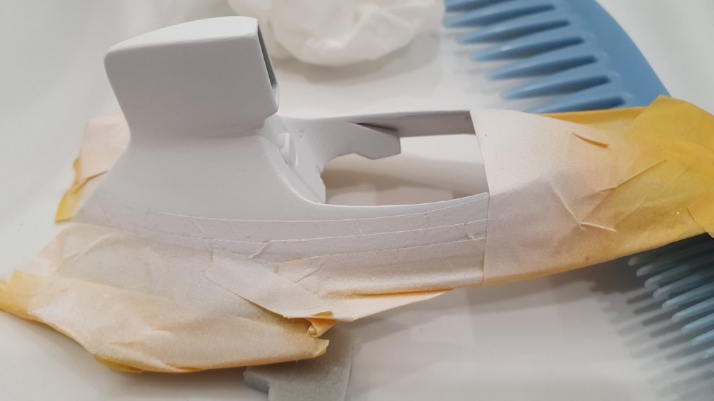

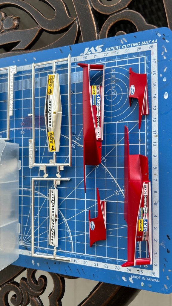

Sebastian 795 Опубликовано 13 Oct 2023, 13:19:20 Жалоба Поделиться Опубликовано 13 Oct 2023, 13:19:20 По своему опыту, рекомендую для перехода светов использовать полимерные ленты. Есть тамия, Jas , или тонкие для авто. Они получше защищают от проникновения цвета ))) Фильм крутой, смотрел несколько раз. Так что стройка киношного героя- это прям интересно ) Кстати, а по опыту SOL зеленый как применяется? Он позволяет как-то декаль растягивать/двигать или он просто намертво приваривет? Я старовер, больше Микро Сет/Сол пользуюсь, но эти жидкости тоже есть. Ссылка на сообщение Поделиться на другие сайты
Феофан 857 Опубликовано 13 Oct 2023, 13:46:07 Автор Жалоба Поделиться Опубликовано 13 Oct 2023, 13:46:07 (изменено) 28 минут назад, Sebastian сказал: По своему опыту, рекомендую для перехода светов использовать полимерные ленты. Есть тамия, Jas , или тонкие для авто. Они получше защищают от проникновения цвета ))) Фильм крутой, смотрел несколько раз. Так что стройка киношного героя- это прям интересно ) Кстати, а по опыту SOL зеленый как применяется? Он позволяет как-то декаль растягивать/двигать или он просто намертво приваривет? Я старовер, больше Микро Сет/Сол пользуюсь, но эти жидкости тоже есть. Насчет полимеров спасибо, попробую, хотя в 99,9% Тамиевскакя лента работает. Ганзовская более липучая и может при отклеиваться вместе с краской и шпаклевкой. Сол ганзовский в принципе, и растягивает, и сжимает, главное, правильно нанести. Но может оставить родимые пятна, если передержать. Но говорят, классика привычнее. Мне просто он не попался в продаже, поначалу тамиевской пользовался Марк Фит. Не понравилась, чуть зазевался - и приваривает намертво не в нужном положении, и водой хрен размочишь. Ганза ближе к Микросолу судя по видосам. Фильм крутой по эффектам, а вот главные герои отстойные. Джеймс вообще не похож даже внешне, а по характеру в жизни оба были похожи и были приятелями. Изменено 13 Oct 2023, 13:48:00 пользователем Феофан 1 Ссылка на сообщение Поделиться на другие сайты

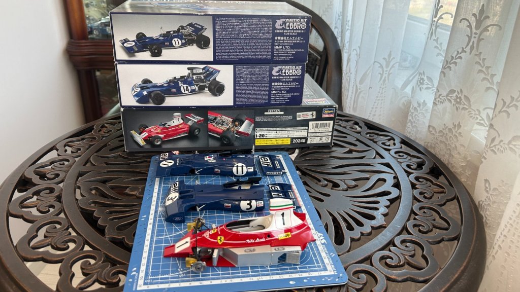

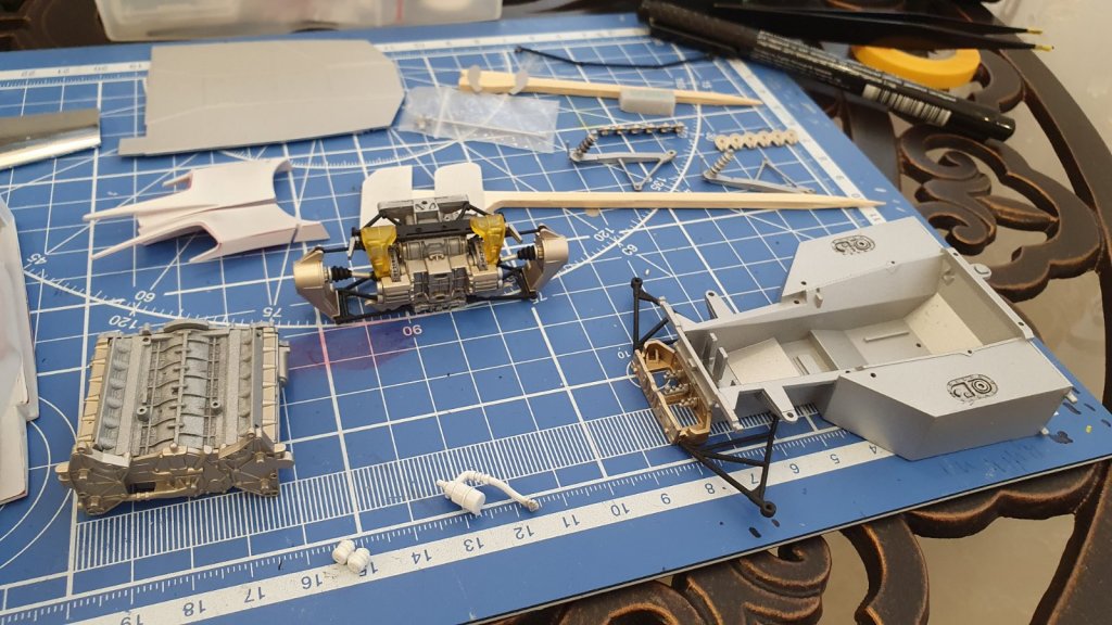

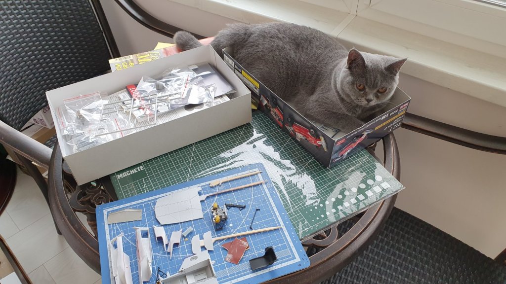

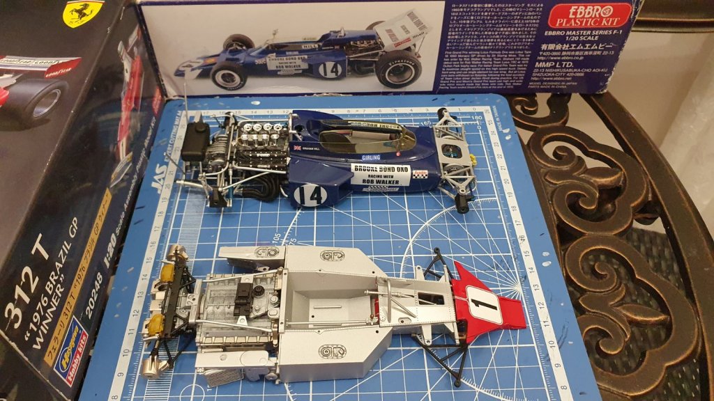

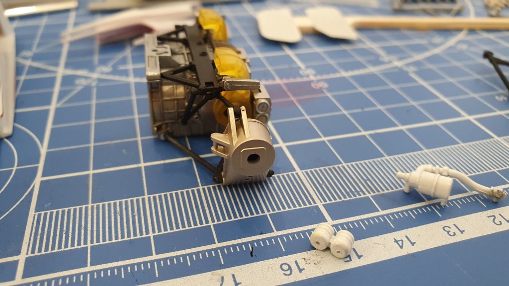

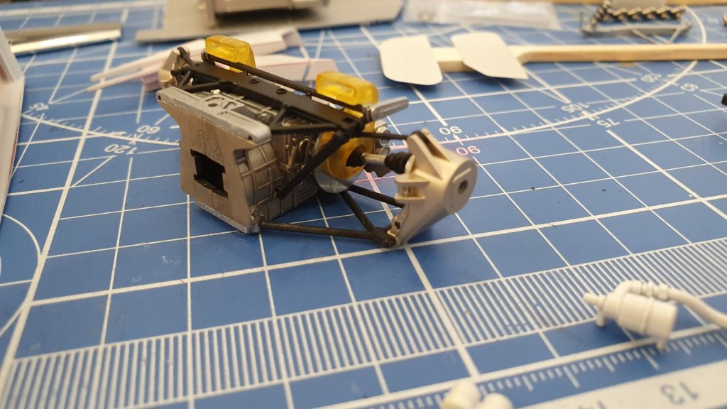

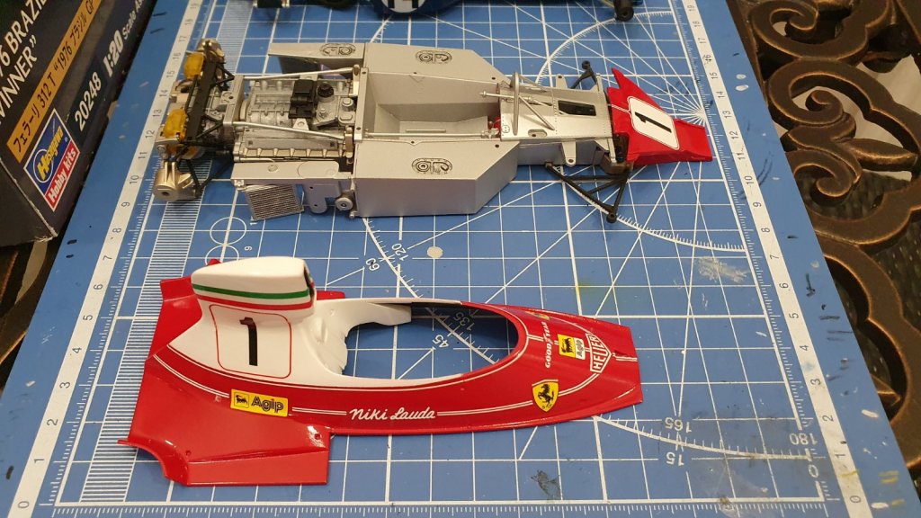

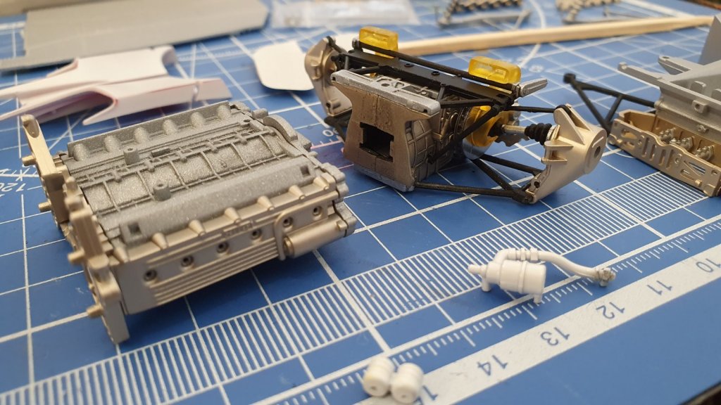

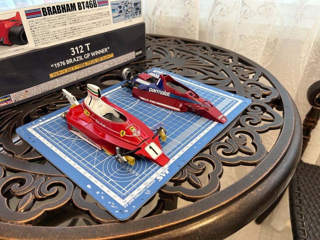

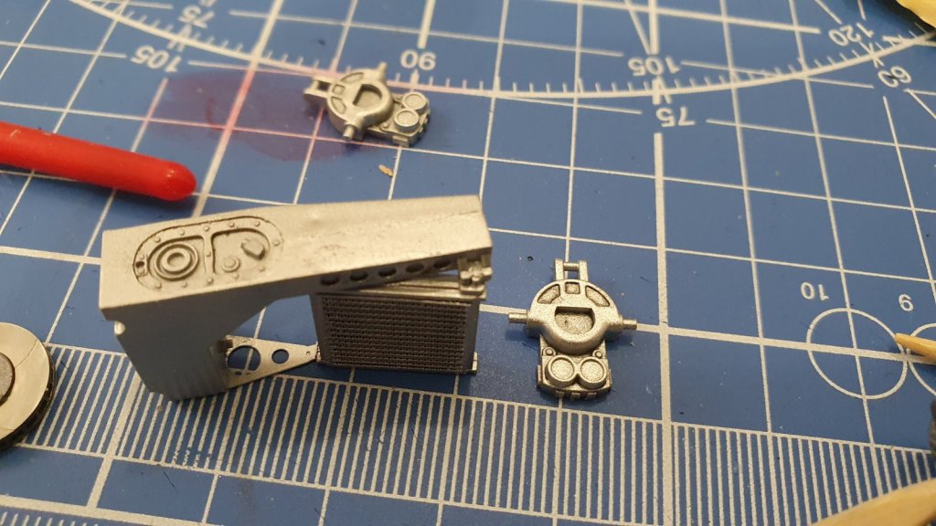

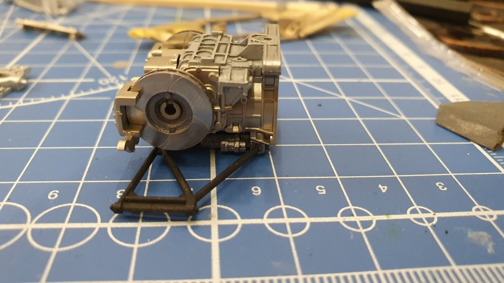

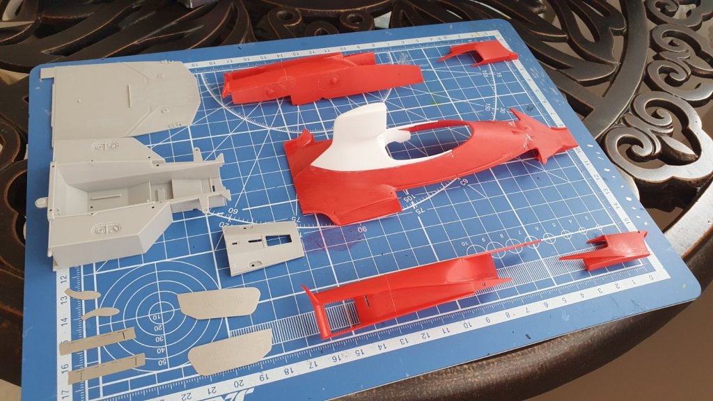

Популярный пост Феофан 857 Опубликовано 19 Oct 2023, 06:58:26 Автор Популярный пост Жалоба Поделиться Опубликовано 19 Oct 2023, 06:58:26 (изменено) Ну, конкурс конкурсом, а жить как-то надо. Небольшой апдейт по дальнейшей сборке. Приступаем к внутрянке, откупориваем кубышку, то бишь, травло. А вот и чудо-коробка поперечного расположения За всеми процессами придирчиво наблюдает Q-менеджер, она же младший помощник Амелия Воздухозаборники тормозов красятся прозрачными желтым и оранжевым цветом и плюсом матовая база, на реальной машине кажутся зеленоватыми, но на цветопередачу надеяться не приходится. На новоделах вообще делают из черного-перечерного пластика Идем дальше Если кто-то думает, что наблюдать за тем, как работают другие - приятное и неутомительное занятие, то вы сильно ошибаетесь! Усыпив бдительность контролера, двигаемся дальше Окучиваем И несколько групповых фото на память На этом пока все, остальное нужно красить и афтермаркетить, сезон покраски закрыт, отправляемся в коробочку до лета 2024. Изменено 19 Oct 2023, 07:23:13 пользователем Феофан 16 Ссылка на сообщение Поделиться на другие сайты

NikoFF 415 Опубликовано 20 Oct 2023, 02:47:34 Жалоба Поделиться Опубликовано 20 Oct 2023, 02:47:34 Здравствуйте коллега! Классная у Вас котейка. Любительница коробочек? Отличные модели получаются. Вопрос двигатель изначально был такой шершавый или красился с добавлением крупнодисперсного порошка? Единственное, что меня смутило - воздуховоды к тормозам. Я бы заострил края в отверстии, чтобы скрыть толщину материала. Передний диск повредился после покраски? Ссылка на сообщение Поделиться на другие сайты
Феофан 857 Опубликовано 20 Oct 2023, 05:34:19 Автор Жалоба Поделиться Опубликовано 20 Oct 2023, 05:34:19 (изменено) 2 часа назад, NikoFF сказал: Здравствуйте коллега! Классная у Вас котейка. Любительница коробочек? И Вам здравствуйте! Ами не любитель коробочек, она - профессионал 2 часа назад, NikoFF сказал: Вопрос двигатель изначально был такой шершавый или красился с добавлением крупнодисперсного порошка? Единственное, что меня смутило - воздуховоды к тормозам. Я бы заострил края в отверстии, чтобы скрыть толщину материала. Передний диск повредился после покраски? Двигатель строго по инструкции покрашен Ганзой С90, такая совершенно непонятная краска. так и не научился ей красить. Случайно получилась имитация литья По воздуховодам, честно говоря, даже мысли не возникало их доработать. Они изначально из прозрачного пластика, если пилить, потом нужно полировать и прочие танцы с бубном, я такие тяжелые вещества не курю В реале, в силу своей прозрачности, края почти не видны, только на фото с увеличением. В принципе, вполне терпимо выглядят, ИМХО. Изменено 20 Oct 2023, 05:34:58 пользователем Феофан Ссылка на сообщение Поделиться на другие сайты
