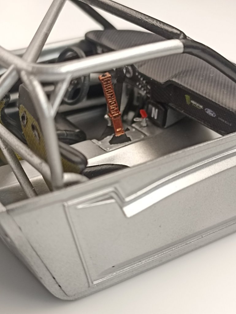

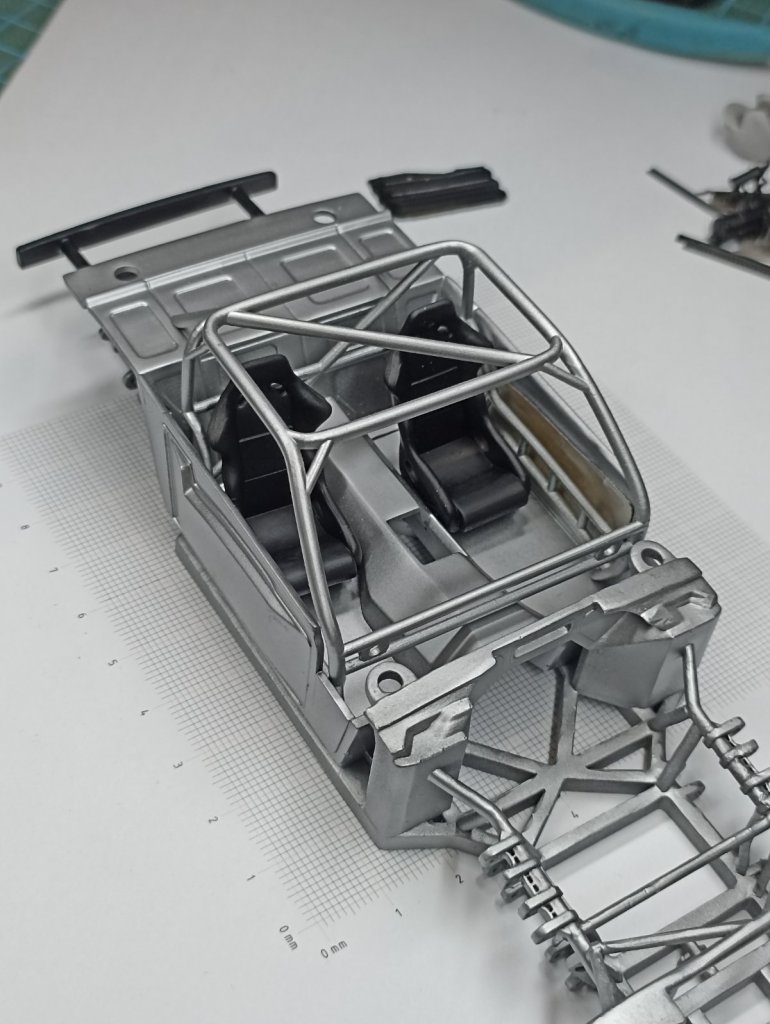

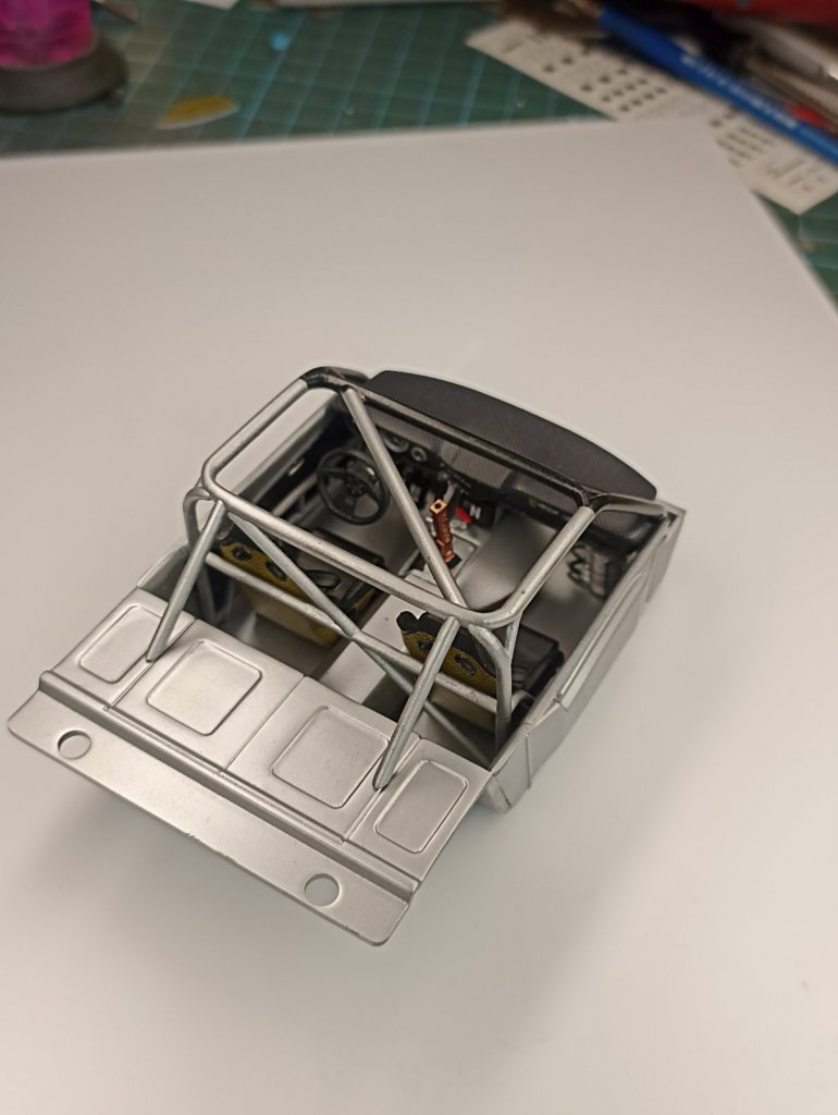

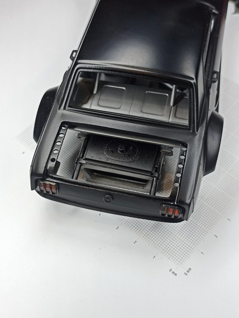

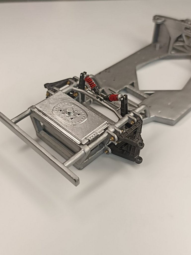

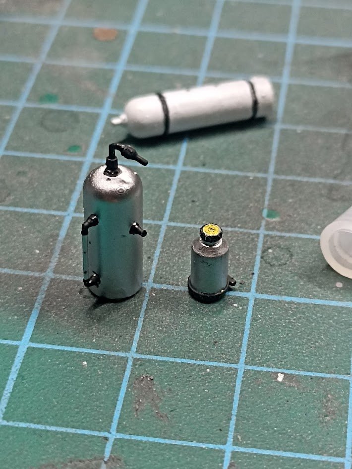

Популярный пост Kolokolnikovstudio 221 Опубликовано 11 Dec 2023, 22:20:29 Автор Популярный пост Жалоба Поделиться Опубликовано 11 Dec 2023, 22:20:29 Немного продвинулся в сборке. Так как решил доделать недостающие элементы, которых попросту не было в модели. А это бензобак, пока непонятная для меня бочка под торпедо в ногах у пассажира, немного из подкапотки. С появлением бака, была идея его установить, и оставить сусликом. Было страшно пилить крышку багажника и не хотелось печатал кузов ещё раз, хотел. Но спустя какое-то время все же решился выпилить ее чтобы бак было видно, так в багажнике оказалось много чего интересного, что модно реализовать в модели. Также были переделаны задние фонари, в модели они как будто не отсюда. Также доведены рама, каркас и более точно подогнанны новые сидушки. Ещё напечатал декали со спонсорами на него. Камуфляж тоже был отрисован, и нарезан на плоттере в виде масок. Жду когда приедет. 20 Ссылка на сообщение Поделиться на другие сайты

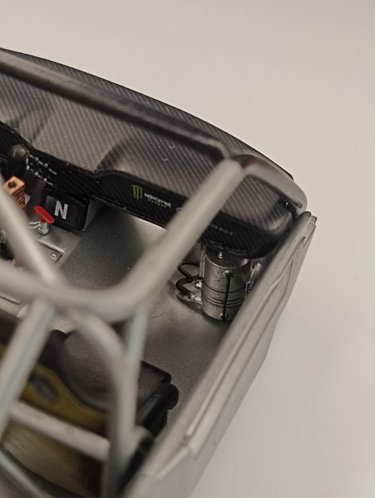

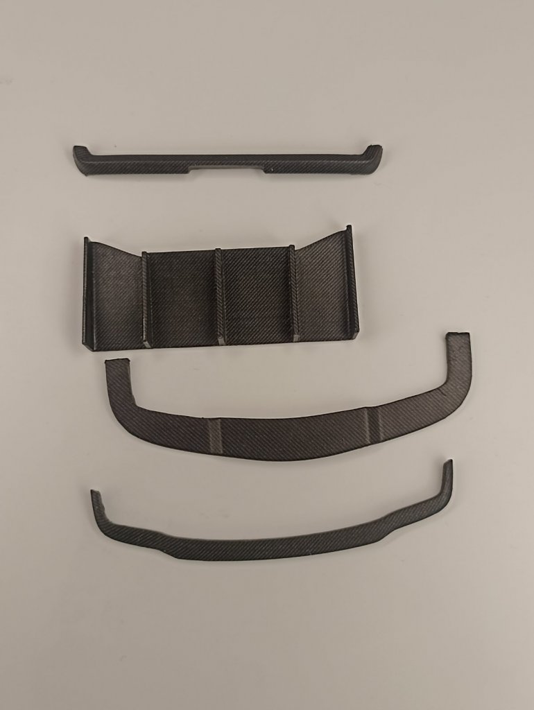

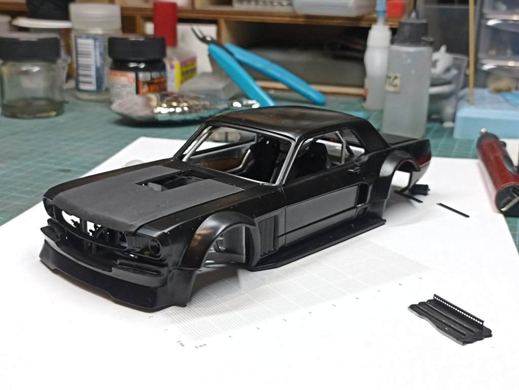

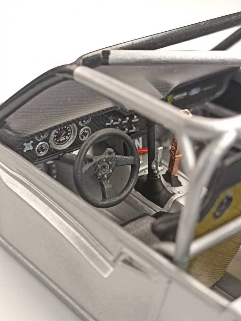

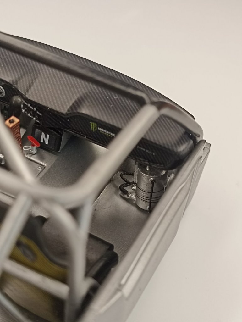

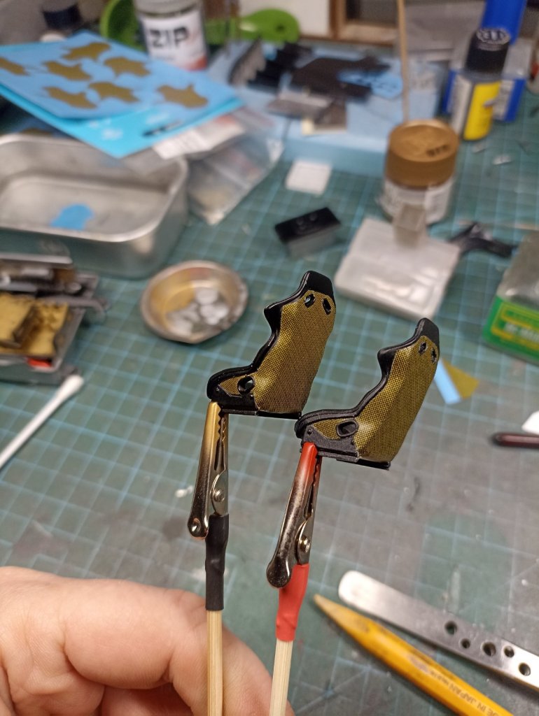

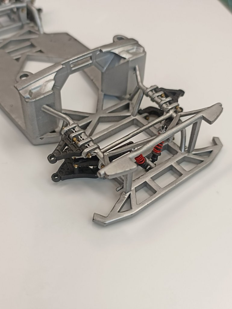

Популярный пост Kolokolnikovstudio 221 Опубликовано 13 Jan 2024, 11:03:16 Автор Популярный пост Жалоба Поделиться Опубликовано 13 Jan 2024, 11:03:16 (изменено) Немного продвинулся в строительстве модели. Была установлена ходовка и накручены гайки. Также были затянуты кевларом кресла, сделана маслопомойка и покрашены ручки КПП и ручника. также были затянуты в карбон все бампера и спойлер. Изменено 13 Jan 2024, 11:04:32 пользователем Kolokolnikovstudio 20 Ссылка на сообщение Поделиться на другие сайты

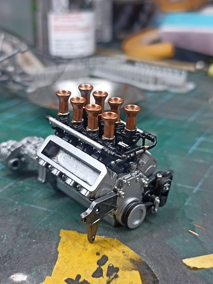

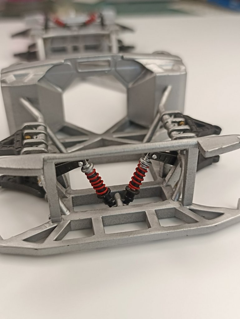

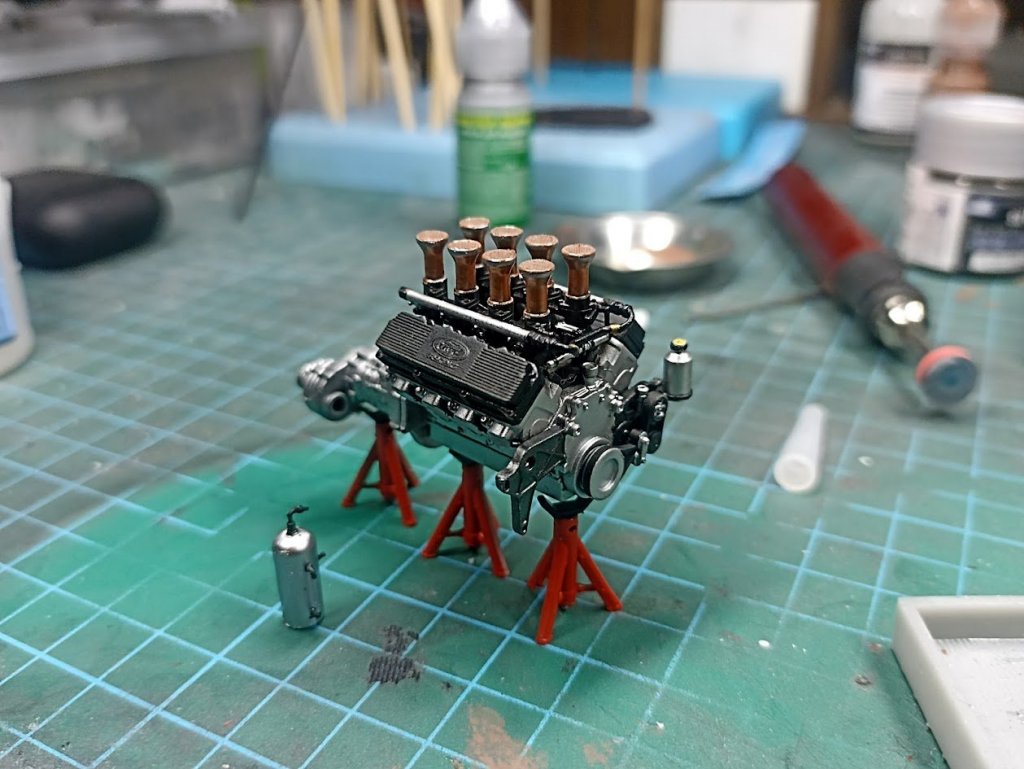

Популярный пост Kolokolnikovstudio 221 Опубликовано 29 Jan 2024, 09:29:16 Автор Популярный пост Жалоба Поделиться Опубликовано 29 Jan 2024, 09:29:16 Потихоньку двигаюсь дальше. Установил шланги топливопровода на бак. Начал сборку и окраску двигателя. Сеточки на дудках реализовал с помощью чайного пакетика . Также была переделаны и перепечатаны некоторые детали подкапотки и огнетушитель. 10 Ссылка на сообщение Поделиться на другие сайты

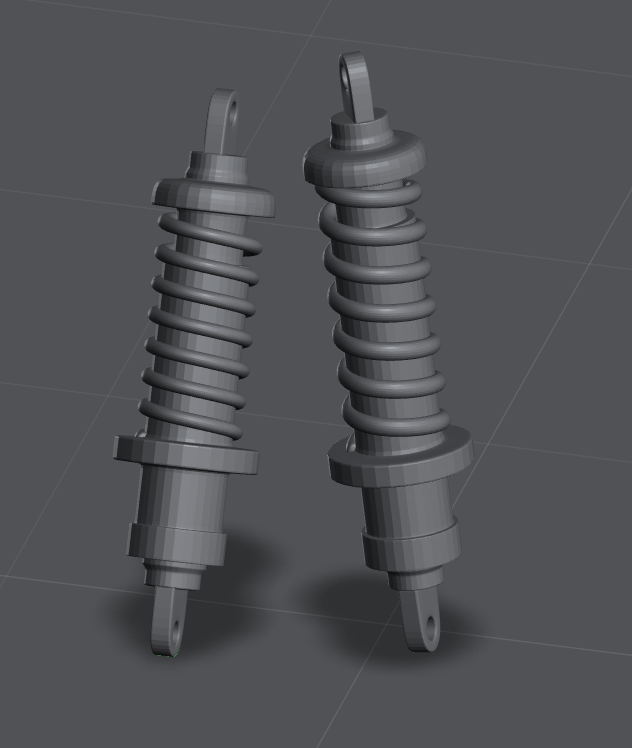

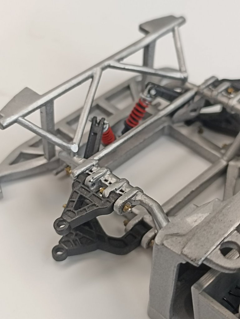

PETERSON 9605 Опубликовано 29 Jan 2024, 09:55:11 Жалоба Поделиться Опубликовано 29 Jan 2024, 09:55:11 Шикарно! Но на будущее настоятельно рекомендую пружины наматывать в противоположную сторону, по правилу буравчика. Ссылка на сообщение Поделиться на другие сайты
Kolokolnikovstudio 221 Опубликовано 29 Jan 2024, 09:56:19 Автор Жалоба Поделиться Опубликовано 29 Jan 2024, 09:56:19 В 29.01.2024 в 09:55, PETERSON сказал: Шикарно! Но на будущее настоятельно рекомендую пружины наматывать в противоположную сторону, по правилу буравчика. Показать Что с ними не так? Ссылка на сообщение Поделиться на другие сайты
PETERSON 9605 Опубликовано 29 Jan 2024, 09:57:24 Жалоба Поделиться Опубликовано 29 Jan 2024, 09:57:24 В 29.01.2024 в 09:56, Kolokolnikovstudio сказал: Что с ними не так? Показать Намотаны не в ту сторону. А так всё отлично! Ссылка на сообщение Поделиться на другие сайты
Kolokolnikovstudio 221 Опубликовано 29 Jan 2024, 10:01:06 Автор Жалоба Поделиться Опубликовано 29 Jan 2024, 10:01:06 В 29.01.2024 в 09:57, PETERSON сказал: Намотаны не в ту сторону. А так всё отлично! Показать Спасибо, сниму и перемотаю ))) Хотя тут использованы были пружины из 3д модели, я разобрал амортизатор и как то даже не задумался на счет пружин, напечатал их отдельно чтобы красить было удобнее. Ссылка на сообщение Поделиться на другие сайты
PETERSON 9605 Опубликовано 29 Jan 2024, 10:05:29 Жалоба Поделиться Опубликовано 29 Jan 2024, 10:05:29 В 29.01.2024 в 10:01, Kolokolnikovstudio сказал: Хотя тут использованы были пружины из 3д модели Показать Может, матмодель поменялась? На скринах с первой страницы в 3D всё правильно было. Ссылка на сообщение Поделиться на другие сайты
Kolokolnikovstudio 221 Опубликовано 29 Jan 2024, 10:08:14 Автор Жалоба Поделиться Опубликовано 29 Jan 2024, 10:08:14 В 29.01.2024 в 10:05, PETERSON сказал: Может, матмодель поменялась? На скринах с первой страницы в 3D всё правильно было. Показать вполне возможно по невнимательности установил не так перепутав сторону пружины, а может в слайсере отзеркалил Пока это все еще поправимо так как доступ к амортизаторам есть Ссылка на сообщение Поделиться на другие сайты
PETERSON 9605 Опубликовано 29 Jan 2024, 10:19:22 Жалоба Поделиться Опубликовано 29 Jan 2024, 10:19:22 В 29.01.2024 в 10:08, Kolokolnikovstudio сказал: не так перепутав сторону пружины Показать Они на все стороны одинаковые. Я уже ранее заметил такую особенность, что все автомобильные пружины мотаются в одну сторону - по правилу буравчика. А некоторые японские инженеры, проектирующие пластиковые киты, частенько жмут на кнопку "симметрия", упрощая себе жизнь. В результате во многих китах на одной стороне оказываются пружины, намотанные не в ту сторону. По словам коллег, 99,9 % моделистам на это наплевать. Но лично мне странно, когда те же моделисты дополняют свои модели всякими более мелкими детальками, типа проводов, коннекторов, болтиков и т.д., а такой косяк с пружинами, который сильнее бросается в глаза, игнорируют. Ссылка на сообщение Поделиться на другие сайты
Kolokolnikovstudio 221 Опубликовано 29 Jan 2024, 10:23:49 Автор Жалоба Поделиться Опубликовано 29 Jan 2024, 10:23:49 В 29.01.2024 в 10:19, PETERSON сказал: А некоторые японские инженеры, проектирующие пластиковые киты, частенько жмут на кнопку "симметрия", упрощая себе жизнь. Показать Не удивлюсь что автор модели сделал тоже самое, а я взял неправильную пружину от туда и появилась проблема. на скрине файлы из которых я снимал пружины )) Ссылка на сообщение Поделиться на другие сайты
PETERSON 9605 Опубликовано 29 Jan 2024, 10:24:55 Жалоба Поделиться Опубликовано 29 Jan 2024, 10:24:55 Вот и разгадка! Ссылка на сообщение Поделиться на другие сайты
Kolokolnikovstudio 221 Опубликовано 29 Jan 2024, 10:32:47 Автор Жалоба Поделиться Опубликовано 29 Jan 2024, 10:32:47 В 29.01.2024 в 10:24, PETERSON сказал: Вот и разгадка! Показать Спасибо, пошел печатать новые амортизаторы Пересобрал один амортизатор, и сразу сделал более удобно под сборку 4 Ссылка на сообщение Поделиться на другие сайты
