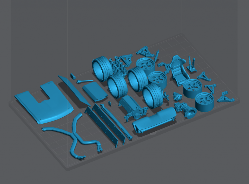

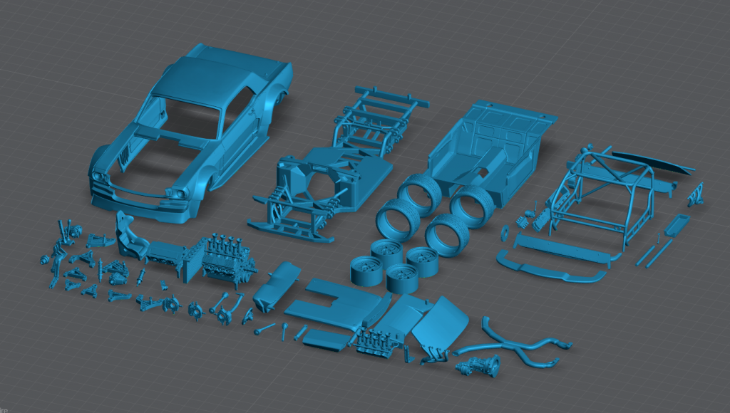

Популярный пост Kolokolnikovstudio 221 Опубликовано 16 Oct 2023, 17:36:50 Популярный пост Жалоба Поделиться Опубликовано 16 Oct 2023, 17:36:50 (изменено) Всем привет, помимо заявки в ВК, открою ветку строительства здесь. Итак регистрируюсь в категорию Тюнинг, с 3д печатной моделью. В планах непосредственно печать, отрисовка декалей, изготовление остекления. \ То что обещает получится А вот как это выглядит в виде файлов. Кузов и рама занимают один стол. кроме них уже нет смысла чтото размещать. Мелочи тоже хватает. Вообще кит состоит из почти 80 деталек. Колокольников Юрий, 41 год. Город Ростов-на-Дону #kolokolnikovstudio_d412ff@automodelist20xx #tuning_2024@automodelist20xx #hoonicorn@automodelist20xx #регистрация_2024@automodelist20xx Изменено 16 Oct 2023, 19:04:33 пользователем Kolokolnikovstudio 16 Ссылка на сообщение Поделиться на другие сайты

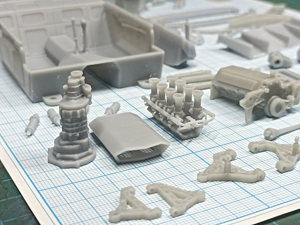

Популярный пост Kolokolnikovstudio 221 Опубликовано 18 Oct 2023, 19:59:07 Автор Популярный пост Жалоба Поделиться Опубликовано 18 Oct 2023, 19:59:07 (изменено) Ну вот и часть деталей напечатаны. Вся мелочь готова. По факту осталось напечатать вторую клапанную крышку, кузов, раму и капот. Также уже заказана печать резины в Dirty Customs Изменено 18 Oct 2023, 20:01:08 пользователем Kolokolnikovstudio 11 Ссылка на сообщение Поделиться на другие сайты
AkPeter 773 Опубликовано 18 Oct 2023, 20:05:53 Жалоба Поделиться Опубликовано 18 Oct 2023, 20:05:53 (изменено) Выглядит отлично, но боковины с дверными картами в ванне салона отдельно бы напечатать для удобства) Изменено 18 Oct 2023, 20:06:02 пользователем AkPeter Ссылка на сообщение Поделиться на другие сайты
Kolokolnikovstudio 221 Опубликовано 18 Oct 2023, 20:20:01 Автор Жалоба Поделиться Опубликовано 18 Oct 2023, 20:20:01 12 минут назад, AkPeter сказал: Выглядит отлично, но боковины с дверными картами в ванне салона отдельно бы напечатать для удобства) Не стал резать, модель, так как потом могут возникнуть проблемы с установкой ванны в кузов. Сталкивался с такой проблемой при сборке печатного Ram TRX. Да удобно красить, да удобно декальки клеить, но собрать все в кучу оказалось проблемой. Поэтому тут печатаю как есть без нарезки. 1 Ссылка на сообщение Поделиться на другие сайты

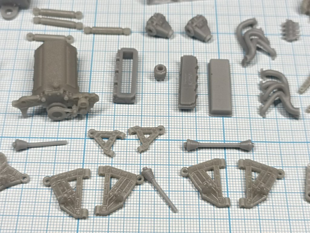

Популярный пост Kolokolnikovstudio 221 Опубликовано 22 Oct 2023, 21:46:03 Автор Популярный пост Жалоба Поделиться Опубликовано 22 Oct 2023, 21:46:03 Напечатал остатки модели, резину заказал у Dirty customs. 14 Ссылка на сообщение Поделиться на другие сайты

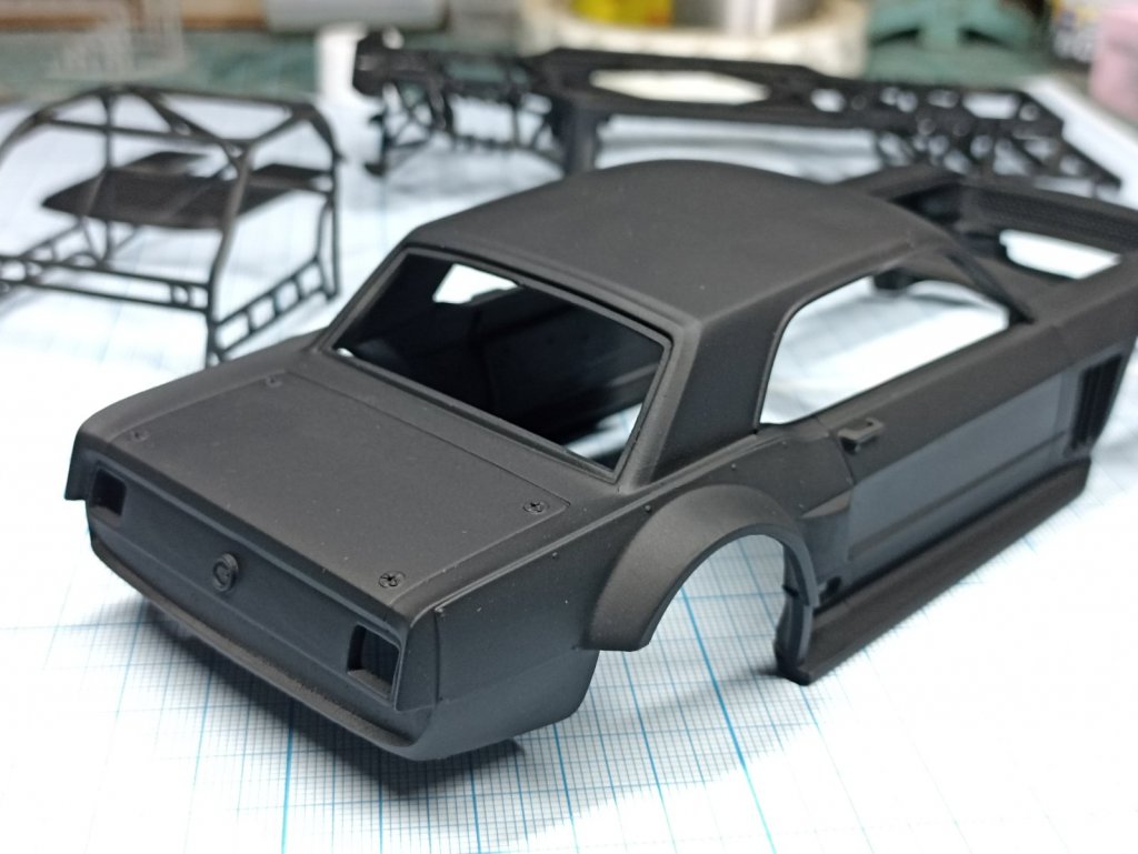

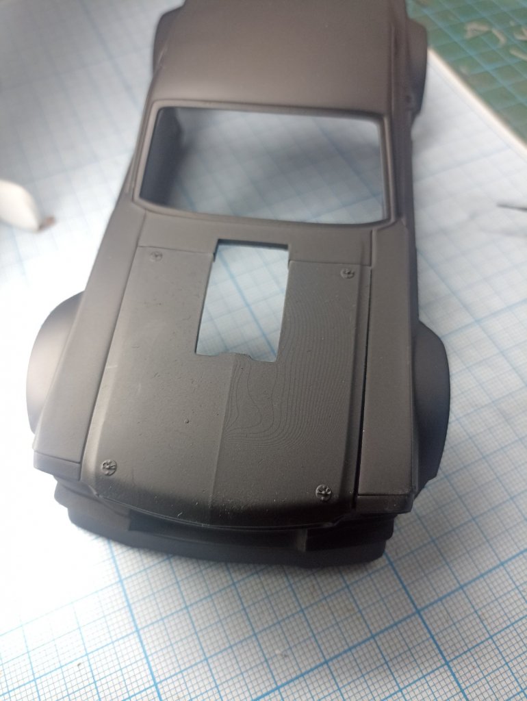

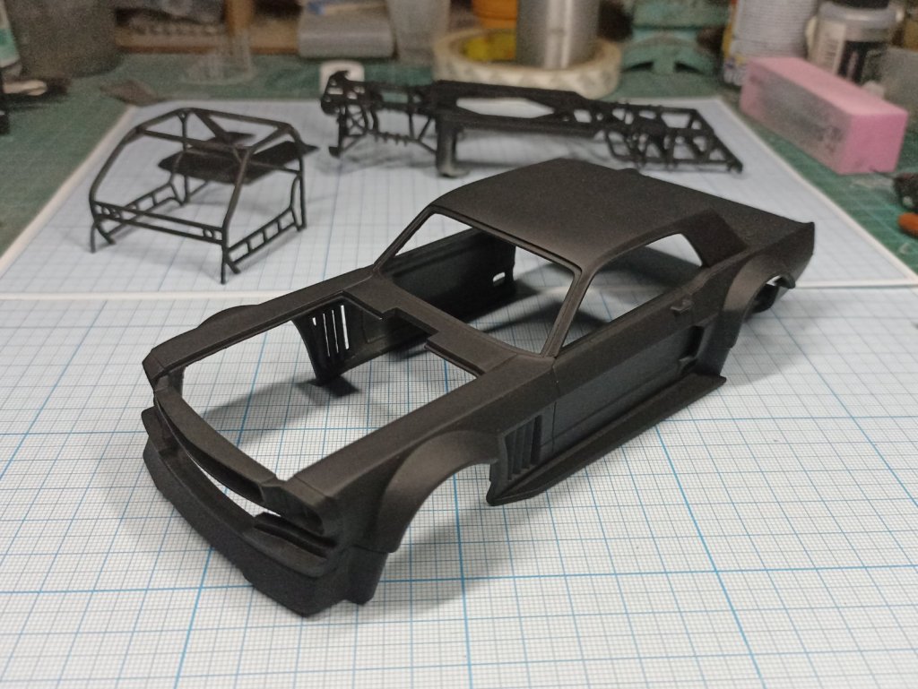

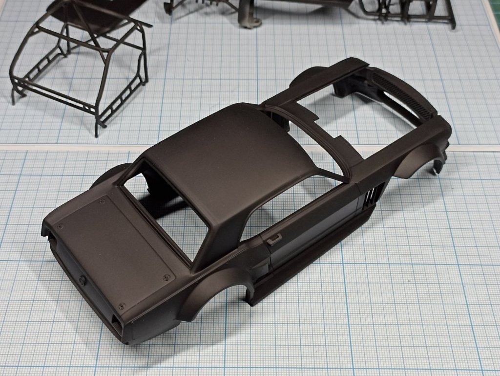

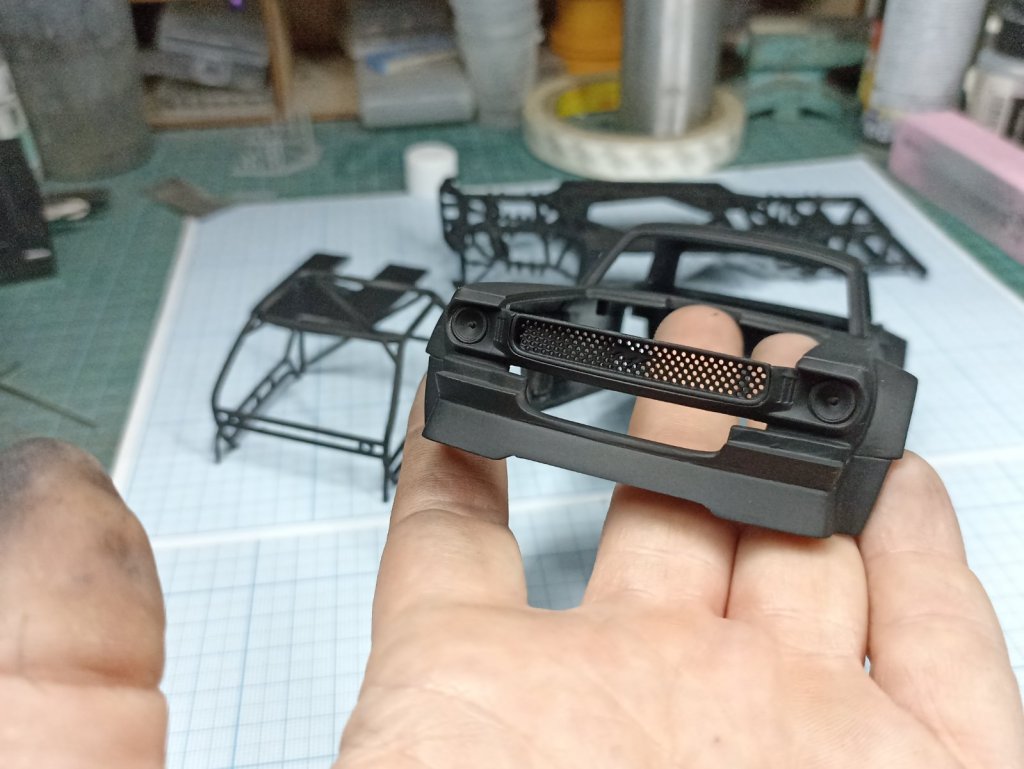

Популярный пост Kolokolnikovstudio 221 Опубликовано 28 Oct 2023, 21:38:23 Автор Популярный пост Жалоба Поделиться Опубликовано 28 Oct 2023, 21:38:23 В 16.10.2023 в 21:29, AkPeter сказал: Еще надеюсь автор начнет сразу с кузова, без интриги) Вот прям возьмет, отпечатает кузов и под покраску подготовит. Начал с кузова )) Почти вывел его под покраску. На фото лежит слой проявочного грунта. (На черном мне лучше видно косяки) С кузовом не так много было моментов в плане исправлений. Была пара мест под шпаклевку, знал о продавленном участке пленки но промазал, отпечатались на крыше и крыле. Пришлось шпаклевать. Как ни крутил я капот, так и не нашел самый идеальный угол печати, чтобы не словить вокслели, на фото пока самое оптимальное положение для печати. Но вышкурить такое намного проще чем полигоны на некоторых плоскостях кузова. 11 Ссылка на сообщение Поделиться на другие сайты
hibar 549 Опубликовано 29 Oct 2023, 04:52:25 Жалоба Поделиться Опубликовано 29 Oct 2023, 04:52:25 мда, со всеми этими капотными замками, заклёпками, дверными ручками конечно придётся повыёживаться при полировке Ссылка на сообщение Поделиться на другие сайты
yura1961 4064 Опубликовано 29 Oct 2023, 05:05:02 Жалоба Поделиться Опубликовано 29 Oct 2023, 05:05:02 9 минут назад, hibar сказал: мда, со всеми этими капотными замками, заклёпками, дверными ручками конечно придётся повыёживаться при полировке Согласен 100%,да и задняя эмблема просится отдельной деталью,тяжело будет покрасить в хром..А нельзя было все это напечатать отдельно? Ссылка на сообщение Поделиться на другие сайты
Kolokolnikovstudio 221 Опубликовано 29 Oct 2023, 06:06:54 Автор Жалоба Поделиться Опубликовано 29 Oct 2023, 06:06:54 1 час назад, yura1961 сказал: Согласен 100%,да и задняя эмблема просится отдельной деталью,тяжело будет покрасить в хром..А нельзя было все это напечатать отдельно? А эмблемы будут реализованы хром декалью, зачем красить, когда можно декальку наклеить Ссылка на сообщение Поделиться на другие сайты
hibar 549 Опубликовано 29 Oct 2023, 06:09:05 Жалоба Поделиться Опубликовано 29 Oct 2023, 06:09:05 Только что, Kolokolnikovstudio сказал: А эмблемы будут реализованы хром декалью, зачем красить, когда можно декальку наклеить интересно будет на результат глянуть. У меня ни разу на фактурную поверхность, типа шильдиков, не поучалось наклеить деку, что бы это смотрелось хорошо спрошу здесь. Юрий, а у вас там в закромах случаем нет эмблем Феррари для печатанья дек? Вот таких Ссылка на сообщение Поделиться на другие сайты
Kolokolnikovstudio 221 Опубликовано 29 Oct 2023, 06:20:55 Автор Жалоба Поделиться Опубликовано 29 Oct 2023, 06:20:55 (изменено) С полировкой кузова тоже не вижу проблем, прототип больше чем на половину затянуть в матовую пленку. 2 часа назад, hibar сказал: интересно будет на результат глянуть. У меня ни разу на фактурную поверхность, типа шильдиков, не поучалось наклеить деку, что бы это смотрелось хорошо спрошу здесь. Юрий, а у вас там в закромах случаем нет эмблем Феррари для печатанья дек? Вот таких Напечатать могу без проблем, нужны только размеры. Чтобы декаль хорошо оттянула шильд, нужно чтобы она была подогнана точно под шильд, с учётом его выступающих частей. Также пленка на которой напечатана декаль, должна быть очень тонкой и эластичной. Иначе декаль просто не ляжет на рельеф шильда. Для производства хромированных декалей под шильды я всегда запрашиваю скан детали с шильдом, чтобы можно было точно подогнать элемент декали, и сделать выступ с учётом объема шильда. Изменено 29 Oct 2023, 09:02:55 пользователем Kolokolnikovstudio Ссылка на сообщение Поделиться на другие сайты
