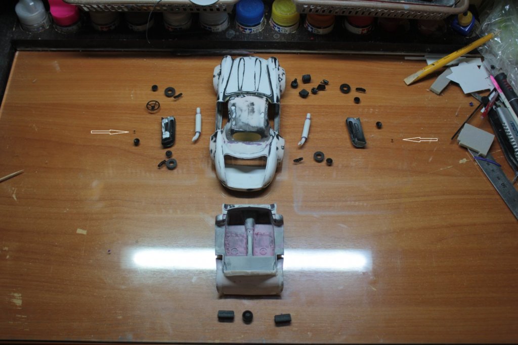

hibar 529 Опубликовано 22 Dec 2023, 08:47:47 Автор Жалоба Поделиться Опубликовано 22 Dec 2023, 08:47:47 (изменено) обновление носит более публикационный характер, но я изначально указывал на срок проекта в 2 года. Вчерась пришли заказанные 3д печатные детальки стрелками указаны 2" СЧ/ВЧ динамиками, почти аналог мои[ CDS ES 02, те правда купольные, но иных не было. Как вы видите по картинке, машинка будет с музыкой по схеме 5 каналов, на 2-х усилах. подкапотка тож будет шины, увы не резина. Кто подскажет изготовителя, тому карма до 150 лет прожить больше, извините, не судьба, т.к. вчерась, одному нехорошему мальчику 49 [censored], и, как оказалось, это тело 1,2 литра коньяку абсорбировало. Не помню Изменено 22 Dec 2023, 14:03:12 пользователем AxelGTR Мат на форуме строго запрещен Ссылка на сообщение Поделиться на другие сайты

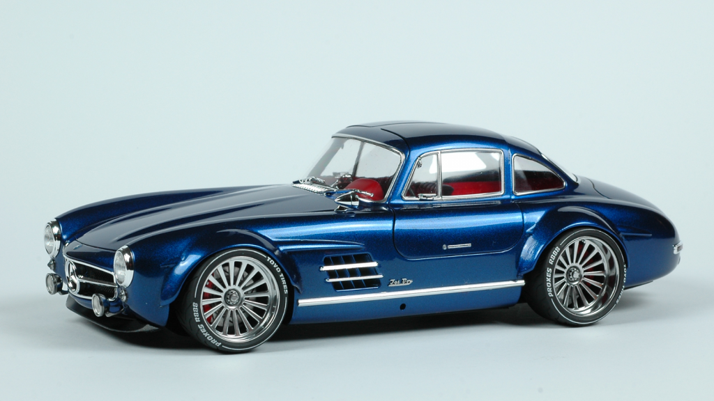

x_romeo 82 Опубликовано 25 Dec 2023, 12:31:38 Жалоба Поделиться Опубликовано 25 Dec 2023, 12:31:38 (изменено) Ой интересный проект) Я вкину немного, может кому-то интересно будет проекты от slang500, может и автор что себе подсмотрит Обожаю эти проекты, не смог пройти мимо) А вот то что на рендере в 1/18 масштабе А вот что касаемо дверей - возможно они съемные подразумеваются на s-klub Изменено 25 Dec 2023, 12:34:21 пользователем x_romeo Ссылка на сообщение Поделиться на другие сайты

PETERSON 10173 Опубликовано 23 Jan 2024, 13:35:41 Жалоба Поделиться Опубликовано 23 Jan 2024, 13:35:41 Готовый проект аналогичного плана. Источник. Ссылка на сообщение Поделиться на другие сайты

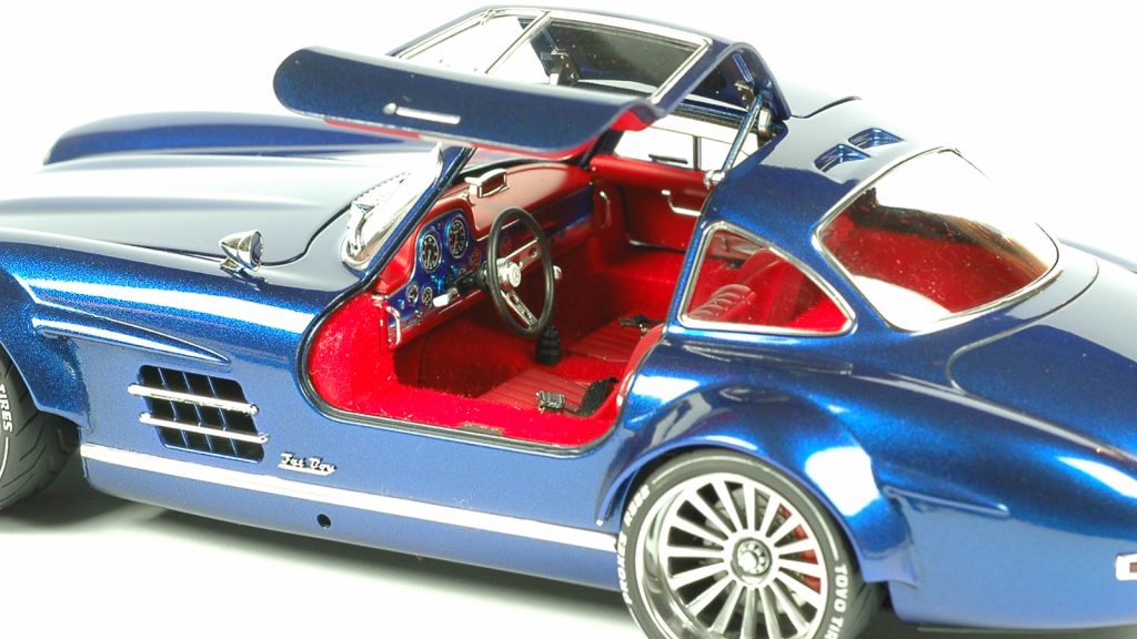

hibar 529 Опубликовано 24 Jan 2024, 02:39:02 Автор Жалоба Поделиться Опубликовано 24 Jan 2024, 02:39:02 13 часов назад, PETERSON сказал: Готовый проект аналогичного плана. Источник. Транскит Fat Boy от MGSF обсуждался в самом начале темы. Да, он бы существенно упростил стройку, но где ж его взять в современных реалиях Ссылка на сообщение Поделиться на другие сайты

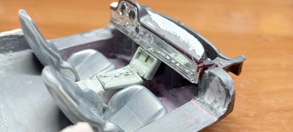

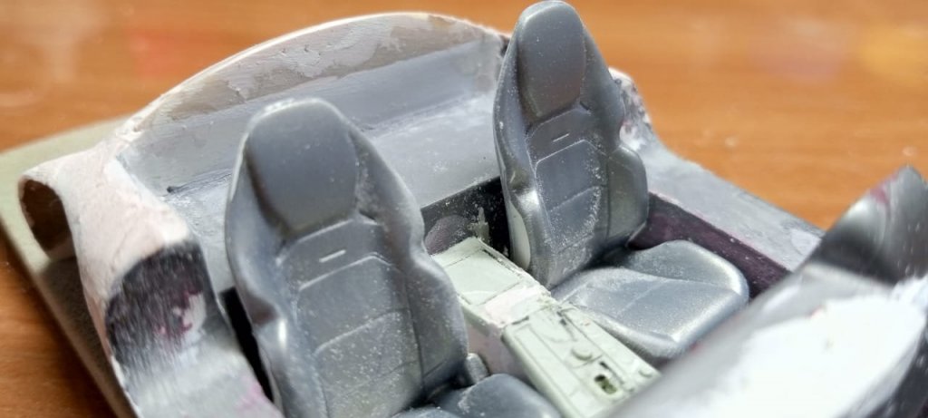

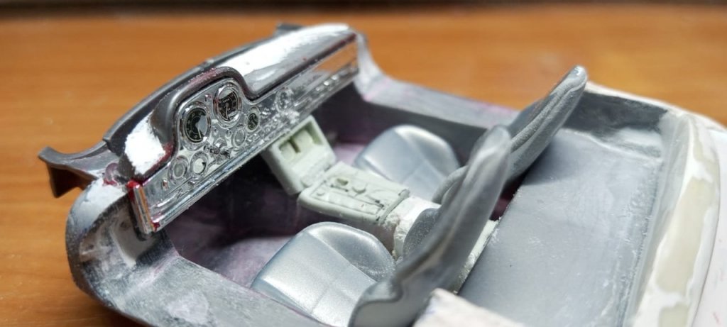

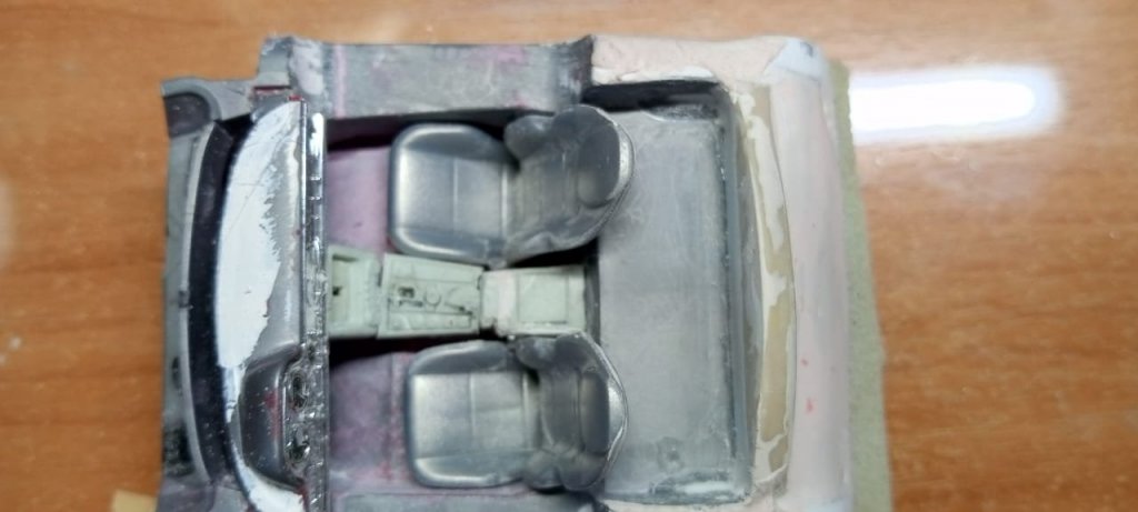

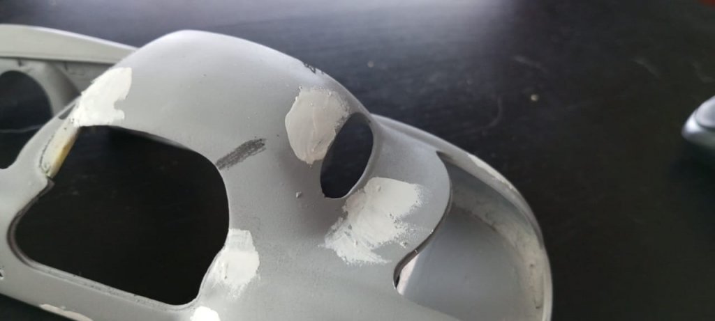

hibar 529 Опубликовано 27 Jan 2024, 04:40:05 Автор Жалоба Поделиться Опубликовано 27 Jan 2024, 04:40:05 Вчера грунтовал модели, в том числе и рестомод. Видимо на фоне пассивной токсикомании меня глюкануло или осенило, как выполнить салон. Естественно всё пока в черновую, в шпатлёвке, царапках и прочих модельных прелестях. Кресла от SLS по факту не подошли, слишком широки для этого салона, и были заменены на сидухи от AMG GT. они там всё равно неправильные, так что пох. Ну и собственна Естественно весь центральный тоннель позже будет вылеплен, все швы подогнан, установлены динамики. На фото не видно, но на крыше уже есть потолочная панель. Ссылка на сообщение Поделиться на другие сайты

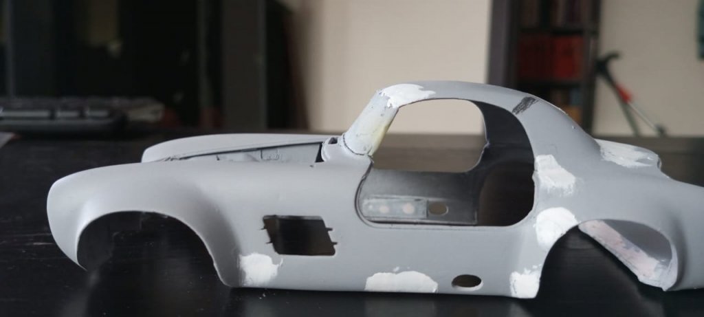

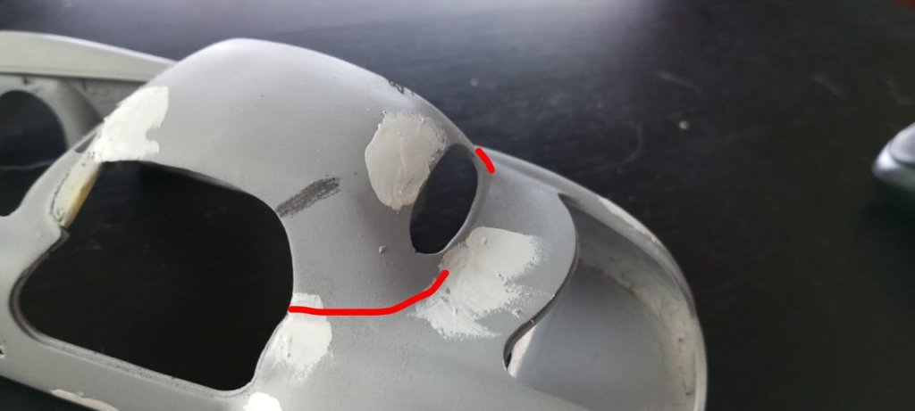

PETERSON 10173 Опубликовано 27 Jan 2024, 09:46:17 Жалоба Поделиться Опубликовано 27 Jan 2024, 09:46:17 Сделай ветровое стекло пониже. Симпатичнее силуэт будет. 1 Ссылка на сообщение Поделиться на другие сайты
hibar 529 Опубликовано 27 Jan 2024, 11:54:22 Автор Жалоба Поделиться Опубликовано 27 Jan 2024, 11:54:22 2 часа назад, PETERSON сказал: Сделай ветровое стекло пониже. Симпатичнее силуэт будет. ты знаешь как это сделать без глобального разрушения модели? Ссылка на сообщение Поделиться на другие сайты
Muscle Horses 475 Опубликовано 28 Jan 2024, 12:13:33 Жалоба Поделиться Опубликовано 28 Jan 2024, 12:13:33 Кто смог просечь фишку, скажите пожалуйста что здесь происходит - это какой-то троллинг или нечто иное? 1 Ссылка на сообщение Поделиться на другие сайты
PETERSON 10173 Опубликовано 29 Jan 2024, 07:51:38 Жалоба Поделиться Опубликовано 29 Jan 2024, 07:51:38 В 27.01.2024 в 14:54, hibar сказал: ты знаешь как это сделать без глобального разрушения модели? Знаю. Ссылка на сообщение Поделиться на другие сайты
hibar 529 Опубликовано 29 Jan 2024, 08:04:11 Автор Жалоба Поделиться Опубликовано 29 Jan 2024, 08:04:11 11 минут назад, PETERSON сказал: Знаю. глаголь, О, Легенда! я волшебное слово знаю - пожалуйста Ссылка на сообщение Поделиться на другие сайты
PETERSON 10173 Опубликовано 29 Jan 2024, 08:31:50 Жалоба Поделиться Опубликовано 29 Jan 2024, 08:31:50 @hibar На здоровье! Было так. Будет так. Делается просто. Надрезаешь крышу сзади, по месту стыка с попой, чуть подтачиваешь и наклоняешь. 1 Ссылка на сообщение Поделиться на другие сайты

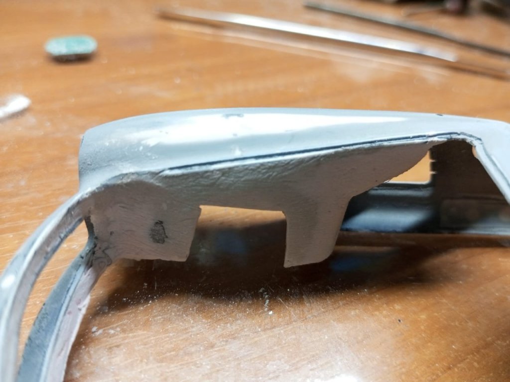

hibar 529 Опубликовано 29 Jan 2024, 09:23:49 Автор Жалоба Поделиться Опубликовано 29 Jan 2024, 09:23:49 спасибо. Я подумаю конечно, но вот такой вариант мне вообще не нравится и ам где попа, надрезать уже не получится, в попе уже дырочка можно попробовать по той линии, что я карандашом черканул, тем более там естественный изгиб арки, будет менее болезненно Ссылка на сообщение Поделиться на другие сайты
PETERSON 10173 Опубликовано 29 Jan 2024, 09:40:12 Жалоба Поделиться Опубликовано 29 Jan 2024, 09:40:12 Так потеряется лекальность всей крыши. Замучаешься выводить форму. Я предполагал, что резать надо тут. Конечно, все решения надо принимать на месте, держа в руках кузов. На фотках одно, а в жизни немного другое. Ссылка на сообщение Поделиться на другие сайты
