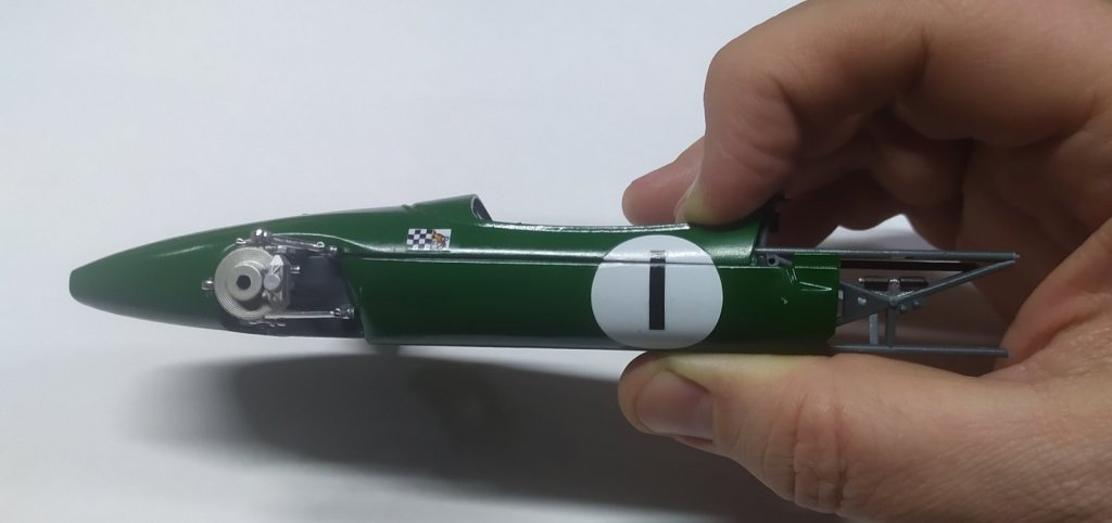

Популярный пост Alex67 351 Опубликовано 19 Mar 2024, 16:13:06 Популярный пост Жалоба Поделиться Опубликовано 19 Mar 2024, 16:13:06 (изменено) В рамках конкурса начал в ВК модельку. По разным причинам (лень, травма etc.) не уложился в сроки. Продолжу здесь! Выложу фото с начала стройки. ********* За прошедшее время собрал "переднюю подвеску": ******* Покрасил "кузов" и наклеил декали. Без косяков, естественно, не обошлось: капли "маркфита" пожрали краску и полосу декали. Придется локально подкрашивать. "Плюсом" золотая полоска короткая не хватает полтора миллиметра в носу. Подкрасил АКашным маслом "gold". ******** Вопреки опасениям после сборки деталей "в носу", стыковка кузова отличная. Изменено 19 Mar 2024, 16:30:27 пользователем Alex67 9 Ссылка на сообщение Поделиться на другие сайты

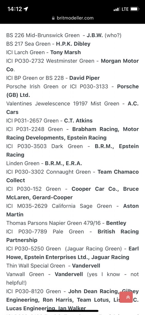

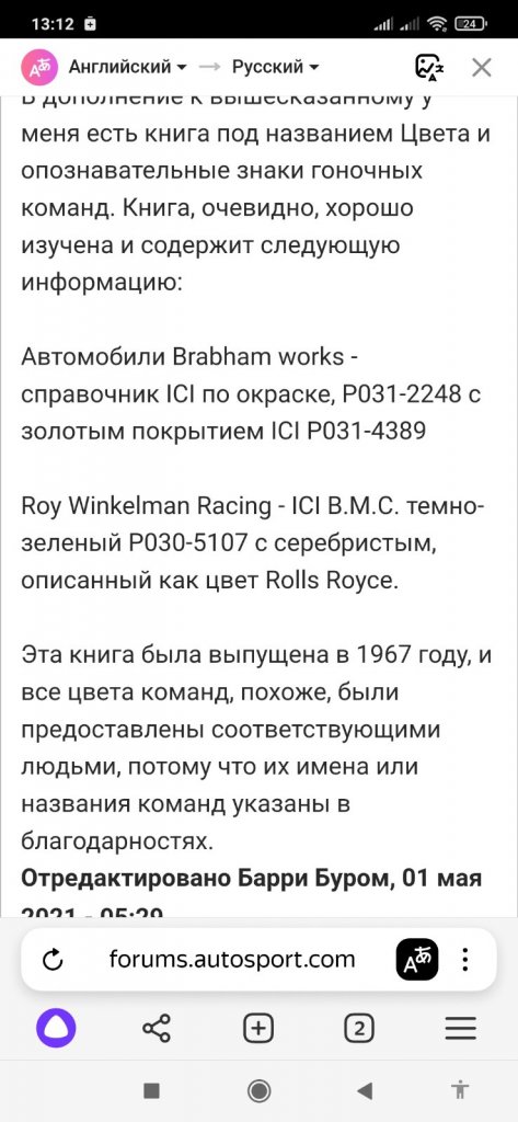

John Wick 4061 Опубликовано 18 Sep 2024, 11:06:50 Жалоба Поделиться Опубликовано 18 Sep 2024, 11:06:50 45 minutes ago, Alex67 said: Кстати, кто нибудь может подсказать, где посмотреть этот "справочник ICI"? ICI это цветовые кода по типу RAL, можно найти по поиску ICI каталог цветов или ICI конвертор. Первая ссылка в поиске: https://termofas.ru/colors/3129/ Попробовал сам поискать P031-2248, нашел только обсуждение на форуме: https://www.britmodeller.com/forums/index.php?/topic/235068120-british-racing-green/&do=findComment&comment=3600264 3 Ссылка на сообщение Поделиться на другие сайты
Феофан 855 Опубликовано 18 Sep 2024, 11:14:16 Жалоба Поделиться Опубликовано 18 Sep 2024, 11:14:16 (изменено) 8 минут назад, John Wick сказал: ICI это цветовые кода по типу RAL, можно найти по поиску ICI каталог цветов или ICI конвертор. Первая ссылка в поиске: https://termofas.ru/colors/3129/ Цвет определить по коду несложно, а вот как такое выкрасить? Или деки заказывать? Готовые не найти, это не Формула 1. Изменено 18 Sep 2024, 11:15:17 пользователем Феофан Ссылка на сообщение Поделиться на другие сайты

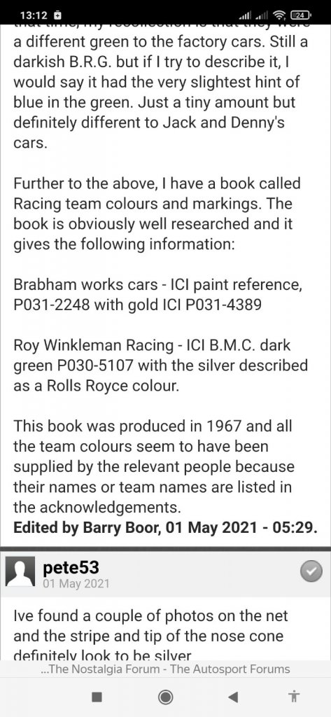

John Wick 4061 Опубликовано 18 Sep 2024, 11:18:36 Жалоба Поделиться Опубликовано 18 Sep 2024, 11:18:36 (изменено) 4 minutes ago, Феофан said: Цвет определить несложно, а вот как такое выкрасить? Или деки заказывать? Как вариант найти конвертор из одной цветовой системы в другую и заказать в малярке или подобрать готовый, если есть. Печать декалей тоже непростое решение, тут нужно правильно перевести в CMYK, кто это будет делать. Самый реалистичный, и по какому пути пошел бы сам, подобрать похожий оттенок, все эти фото могут нести в себе как артефакты цифровизации, так и самого фотопроцесса. Главное черное белым не красить и зеленое красным. Такую книгу надо найти: Motor Racing Team Colours and Markings by John Baxter Изменено 18 Sep 2024, 11:18:54 пользователем John Wick 2 Ссылка на сообщение Поделиться на другие сайты
Феофан 855 Опубликовано 18 Sep 2024, 11:27:19 Жалоба Поделиться Опубликовано 18 Sep 2024, 11:27:19 (изменено) 9 минут назад, John Wick сказал: Как вариант найти конвертор из одной цветовой системы в другую и заказать в малярке или подобрать готовый, если есть. Печать декалей тоже непростое решение, тут нужно правильно перевести в CMYK, кто это будет делать. Самый реалистичный, и по какому пути пошел бы сам, подобрать похожий оттенок, все эти фото могут нести в себе как артефакты цифровизации, так и самого фотопроцесса. Главное черное белым не красить и зеленое красным. Там проблема в тонкой окантовке, еще сплошную зону можно изощриться, хотя сколько не видел подобное, всегда махры по краям, особенно, на радиусах. А вот как замаскировать тонкую окантовку - я бы не смог. Сделал бы сток и не заморачивался. Со стоковым деками должно быть относительно в порядке. Да еще и гонщик сам Черный Джек (который Джон). Не знаю, почему в Формуле в ту эпоху всех Джонов звали Джеками. Джона Янга Стюарта - тоже. И, кстати, приклейка такой декали - натягивание совы на глобус, тоже вспотеешь не раз. А на стоке - ровная полоска. Клей себе и радуйся Изменено 18 Sep 2024, 11:29:16 пользователем Феофан Ссылка на сообщение Поделиться на другие сайты
John Wick 4061 Опубликовано 18 Sep 2024, 11:40:37 Жалоба Поделиться Опубликовано 18 Sep 2024, 11:40:37 12 minutes ago, Феофан said: А вот как замаскировать тонкую окантовку - я бы не смог. Снова процитирую Михаила: https://scalecustoms.ru/topic/20814-чемпионат-sc-этап-4-nissan-skyline-gts-r-r31-rb25det/?do=findComment&comment=763342 Еще немного почитал. ICI это Imperial Chemical Industries, впоследствии поглощенная AkzoNobel. Azko Nobel является владельцем брендов: Dynacoat, Dulux, Sikkens. Ссылка на сообщение Поделиться на другие сайты
