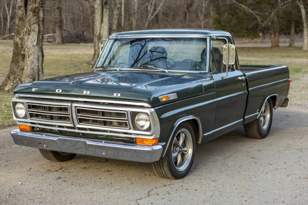

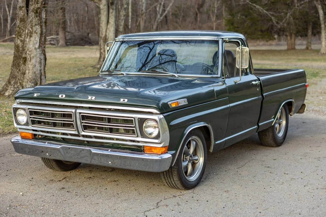

be@rbrick 128 Опубликовано 2 Oct 2024, 12:55:53 Жалоба Поделиться Опубликовано 2 Oct 2024, 12:55:53 Понравился этот форд из ваших примеров, нашел статью про него. Там есть описание всех модификаций, можно собрать достаточно точную копию. Он использовал это готовое шасси, поменял решетку радиатора на более старую 70 года c пластиковыми вставками, все эти шильдики и так далее. Еще понравились цвет, побитая крышка кузова и не вырвиглазный хром) В общем не типичный проект, как мне кажется. Ссылка на сообщение Поделиться на другие сайты
Владислав98 18 Опубликовано 2 Oct 2024, 15:20:01 Автор Жалоба Поделиться Опубликовано 2 Oct 2024, 15:20:01 (изменено) 2 часа назад, be@rbrick сказал: Понравился этот форд из ваших примеров, Что мне не нравится в этом примере и почему не беру его за основной референс - это то, что там, как вы и указали, "кастомная" рама для сильного занижения, а под такую раму нужно и кузов частично перепиливать (это на некоторых фото также видно). А мне хочется сохранить раму и кузов в стандартном виде. А так в целом тоже хочется сохранить внешнюю оригинальность (за исключением может быть капота, из-за мотора) и сделать однотонную покраску) Главное чтобы не появилась необходимость перепиливать раму и кузов из-за большой разницы в диаметре колес, для устранения "тангажа" Изменено 2 Oct 2024, 15:25:04 пользователем Владислав98 Ссылка на сообщение Поделиться на другие сайты

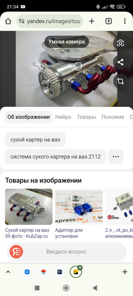

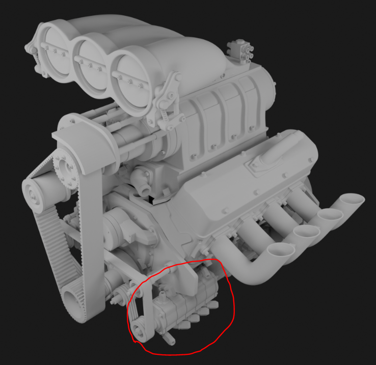

Владислав98 18 Опубликовано 4 Oct 2024, 12:57:34 Автор Жалоба Поделиться Опубликовано 4 Oct 2024, 12:57:34 (изменено) Разбираюсь в поколениях моторов Chevrolet Big Block и их технических особенностях, и возникает вопрос к 3Д модели, на который не могу найти ответ, что это может быть ? Может кто-то знает/ встречал ? (обвел красным) P.s. разобрался только что - это насос системы сухого картера Изменено 4 Oct 2024, 13:06:50 пользователем Владислав98 Ссылка на сообщение Поделиться на другие сайты

PETERSON 10420 Опубликовано 4 Oct 2024, 14:40:54 Жалоба Поделиться Опубликовано 4 Oct 2024, 14:40:54 1 час назад, Владислав98 сказал: и возникает вопрос к 3Д модели А ты решил именно этот мотор в своей модели использовать? Ведь это именно дрэговый мотор, в котором даже генератора нет, не говоря уже про компрессор кондиционера. Даже продавец об этом указал в названии. https://cults3d.com/ru/3d-model/igra/chevy-big-block-drag Просто, как-то не вяжется он вот с этим твоим утверждением: В 02.10.2024 в 11:25, Владислав98 сказал: Вот тут как раз нет, дрэговой спорт прототип не планируется. Идея в том, чтобы остаться на более-менее гражданском уровне. Ссылка на сообщение Поделиться на другие сайты
Владислав98 18 Опубликовано 4 Oct 2024, 15:04:43 Автор Жалоба Поделиться Опубликовано 4 Oct 2024, 15:04:43 17 минут назад, PETERSON сказал: в котором даже генератора нет, не говоря уже про компрессор кондиционера. Насчет модели еще думаю, весьма вероятно что эту возьму. Так как другие модели которые встречал несколько хуже по качеству. Но прям сильно не искал еще. Если эту модель возьму, то генератор я отдельно добавлю, как и выпускную трассу нормальную, еще и на карбюратор переделаю, потому что он изначально был в планах. Кондиционер я сомневаюсь что был в этом форде изначально. Вот про сухой картер подумаю. Поэтому с утверждением все будет вязаться, но гражданский уровень понятие растяжимое, мотор в любом случае будет далеко не стандартным. Ссылка на сообщение Поделиться на другие сайты
boxer 1045 Опубликовано 4 Oct 2024, 18:32:07 Жалоба Поделиться Опубликовано 4 Oct 2024, 18:32:07 5 часов назад, Владислав98 сказал: Может кто-то знает/ встречал ? (обвел красным) Если есть реальные фото какого-то узла, то может помочь поиск по картинке,.. Поисковик найдет похожие и либо сам опознает что изображено на картинке, либо переходя на странички с похожими картинками можно почитать о чём там пишут,.. Вот для примера 1 Ссылка на сообщение Поделиться на другие сайты

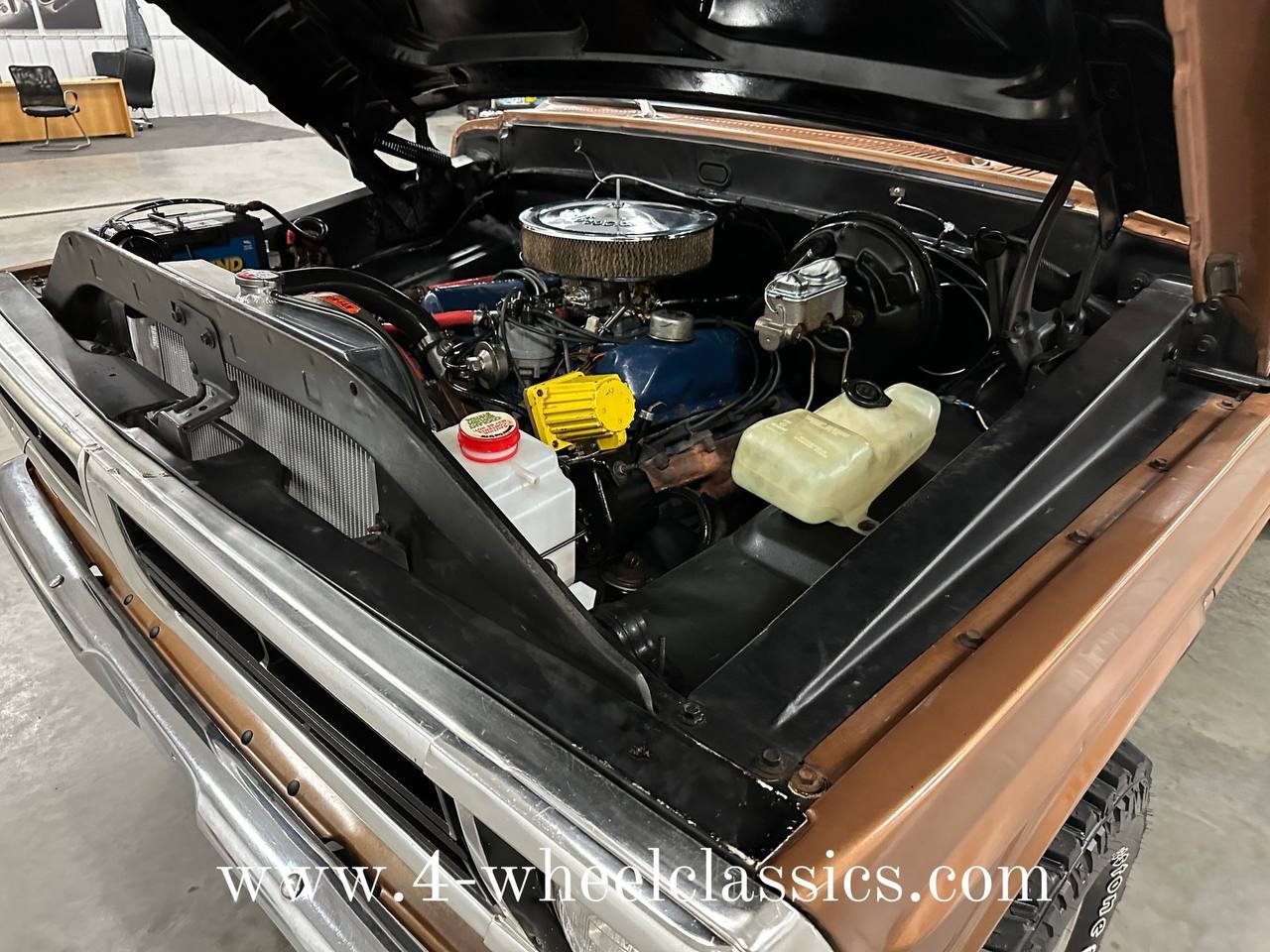

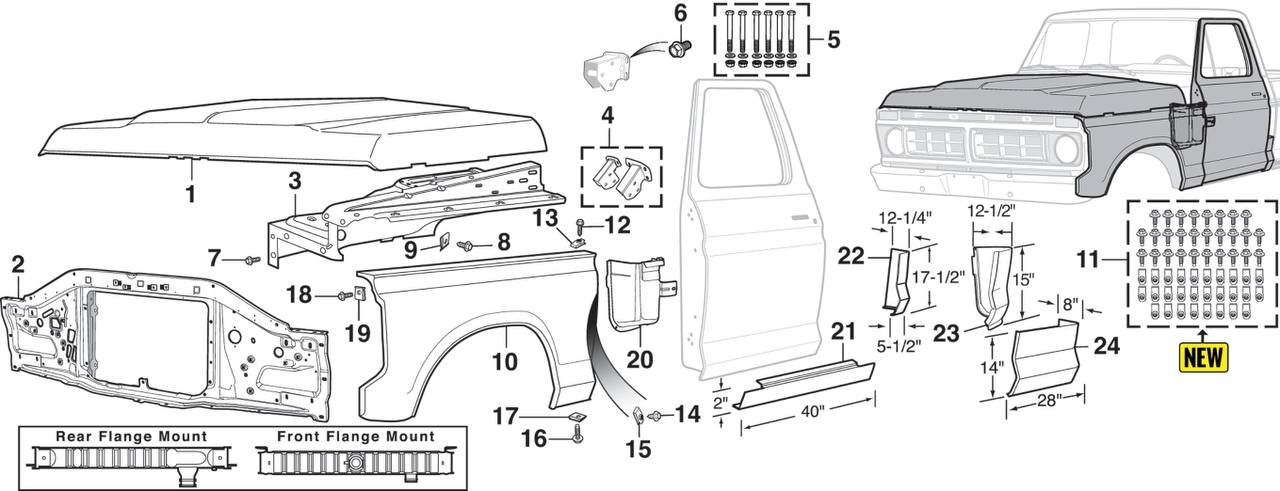

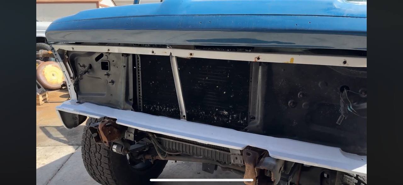

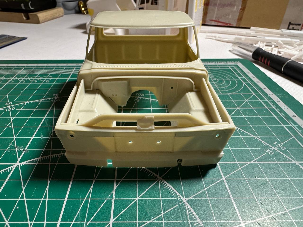

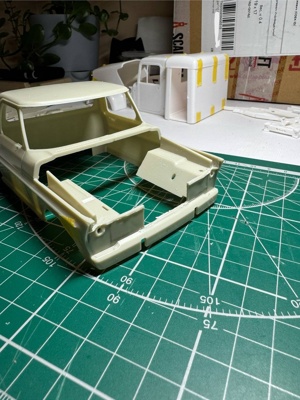

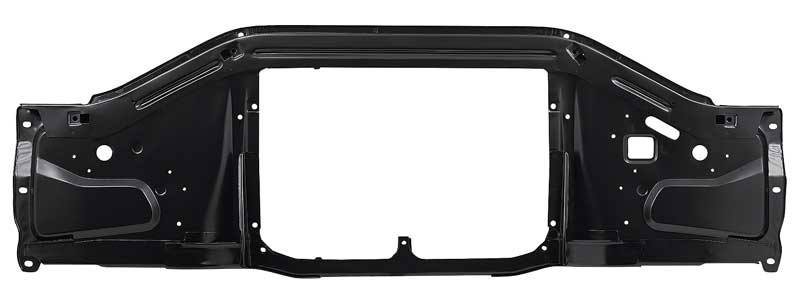

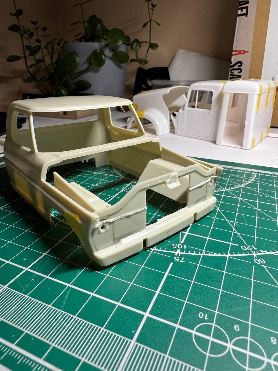

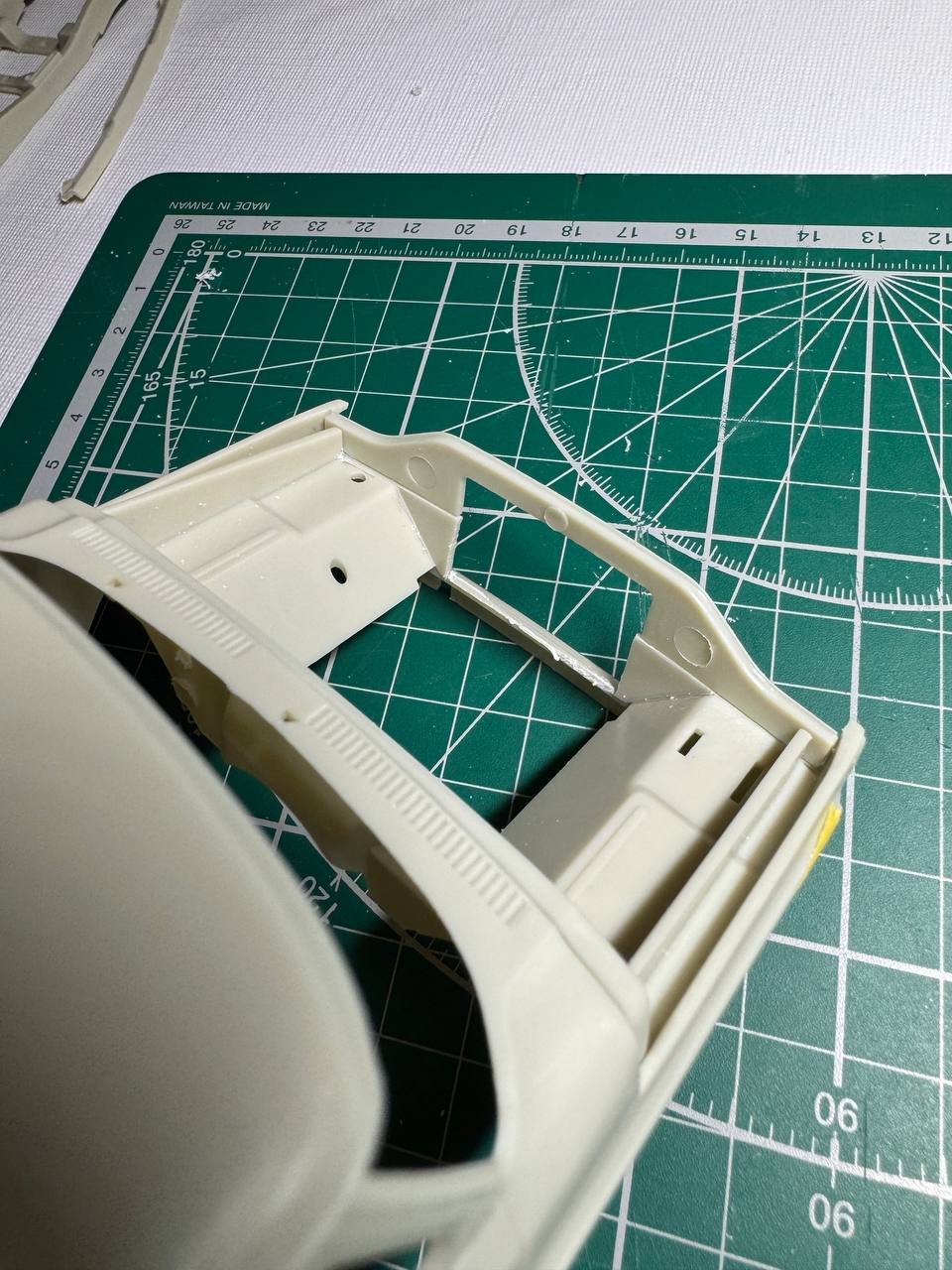

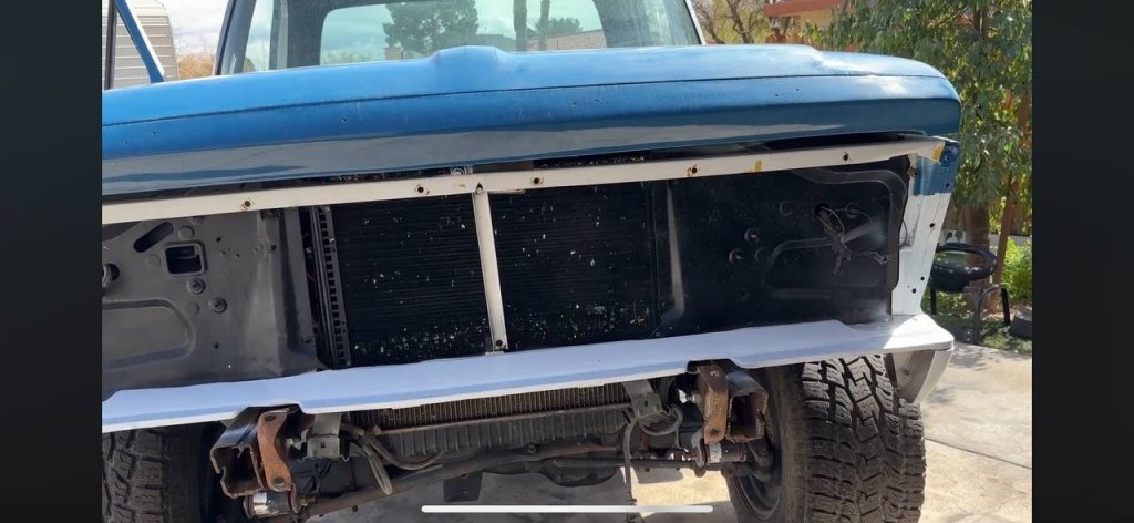

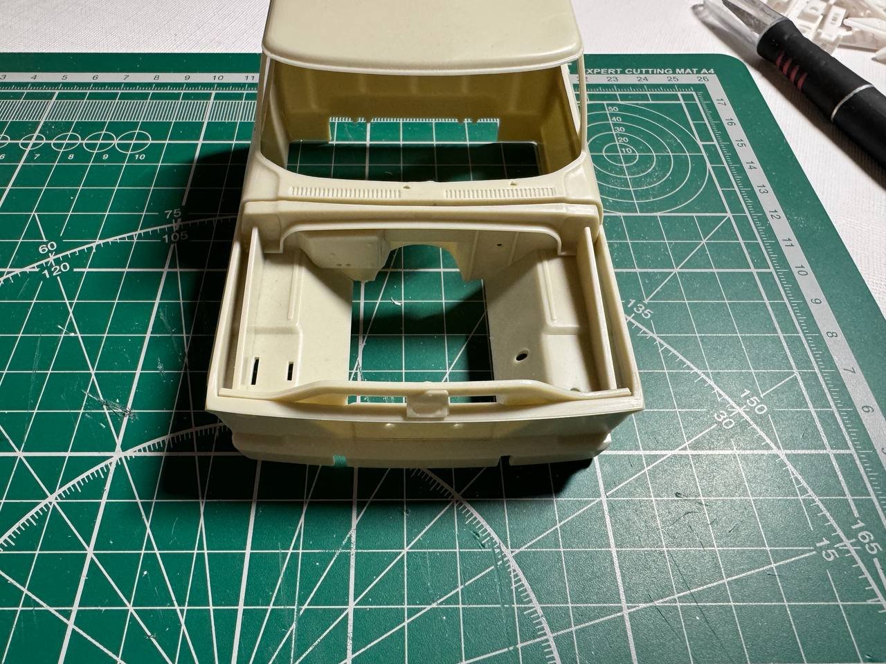

Популярный пост Владислав98 18 Опубликовано 8 Apr 2025, 08:47:58 Автор Популярный пост Жалоба Поделиться Опубликовано 8 Apr 2025, 08:47:58 Начинаю с фордом. Первое, на что обратил внимание, это "глухая" морда, без отверстия под охлаждение радиатора, например. Это будет сильно видно через решетку радиатора, так как она достаточно открыта. Полез в референсы, чтобы исправлять. Пара самых полезных фото: Изначальный вид: Видно, что планка телевизора не соответствует реальности, ее отрезаем. На этом форде есть отдельная консоль телевизора. Это та, что с отверстием под радиатор, "radiator support panel" значится название детали. И есть отдельная планка телевизора. Сначала необходимо поработать с консолью, дальше уже с планкой, она будет отдельной, как и должно быть. Промежуточной этап: P.s. Подкапотное пространство тоже требует перепила, а вот нижняя "планка", которая находится между решеткой радиатора и бамперов с оригиналом схожа, возможно только немного доработаю выемки для поворотников. Пространство между бампером и нижней планкой не такое как в реальности, но если это все закроется самим бампером, то трогать не буду. P.p.s. Мотор заказан 7 Ссылка на сообщение Поделиться на другие сайты
