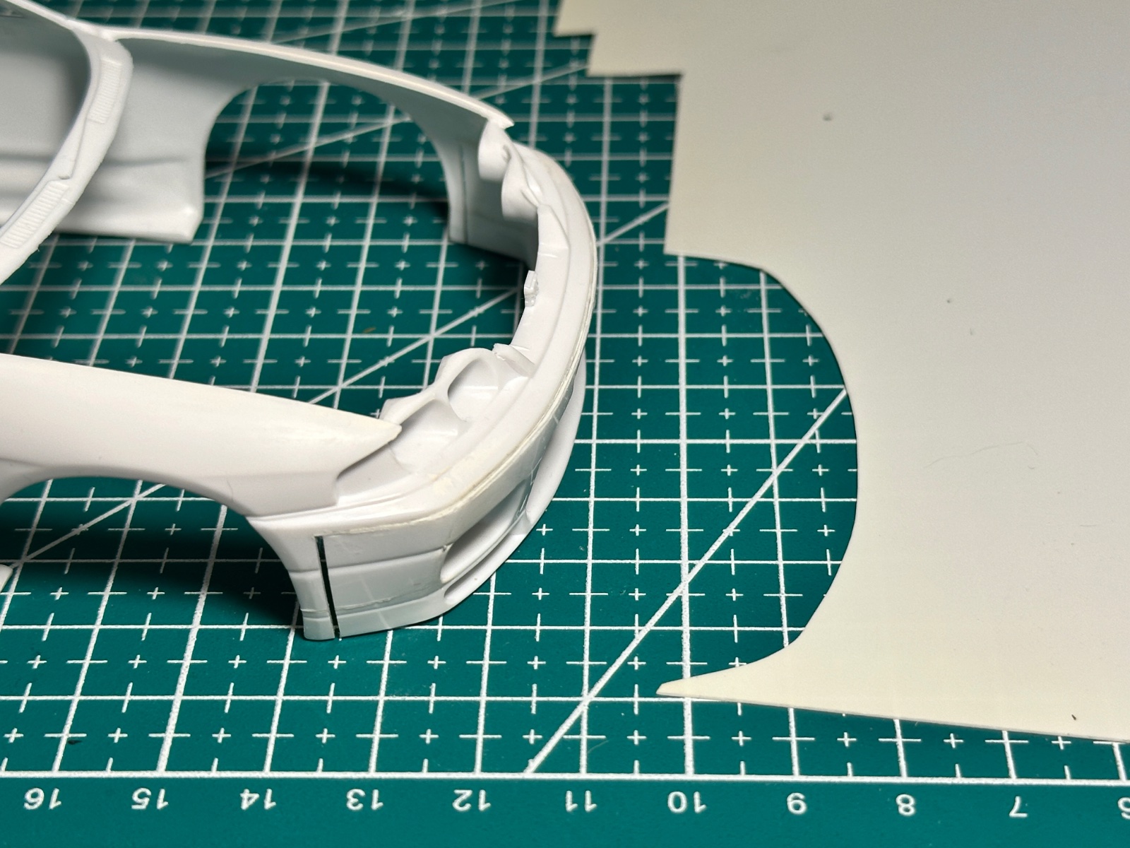

PETERSON 10154 Опубликовано 18 Jul 2025, 12:34:31 Автор Жалоба Поделиться Опубликовано 18 Jul 2025, 12:34:31 (изменено) 22 часа назад, yura1961 сказал: А мне все равно отрезал,не отрезал А я уже приклеил этот кусок в новой позиции. Толщину реза компенсировал полистиролом толщиной 0,3 мм. 22 часа назад, yura1961 сказал: сам процесс захватывает Спасибо. 7 часов назад, Sergius сказал: Wrangler хотелось бы досмотреть. Михаил, кстати, вы как то говорили, что не собираете АМТ. Почему? Вранглер обещать не могу. Самому хочется его доделать, но на то нужно вдохновение. А киты АМТ не собираю, как правильно ответил за меня Юра, именно из-за 25-го масштаба, поскольку я фанат 24-го. Исключение из этого правила - старые Кадиллаки, которых к сожалению никто не делает в 24-м. К ним я питаю особую слабость. Изменено 18 Jul 2025, 12:36:09 пользователем PETERSON 4 Ссылка на сообщение Поделиться на другие сайты

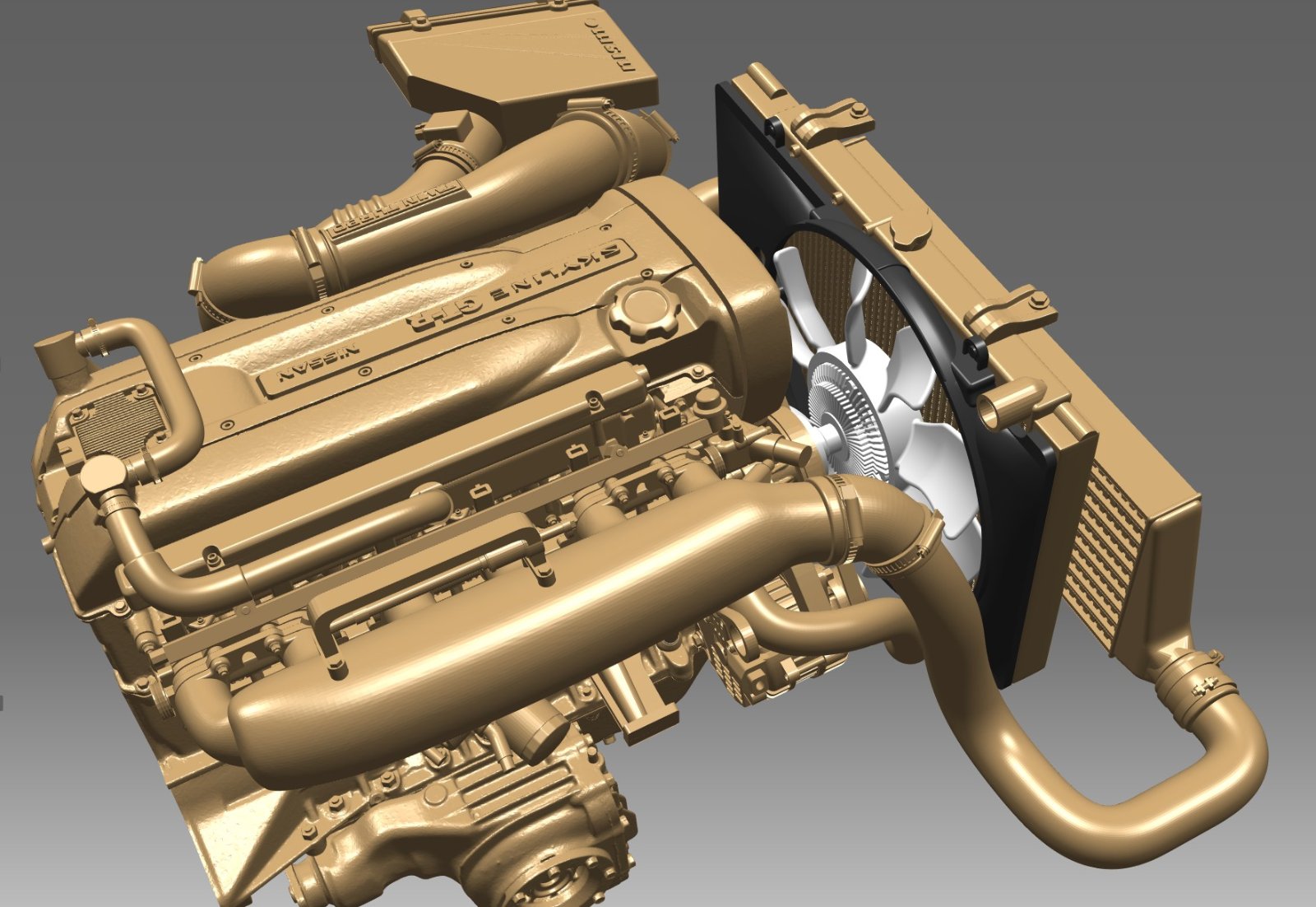

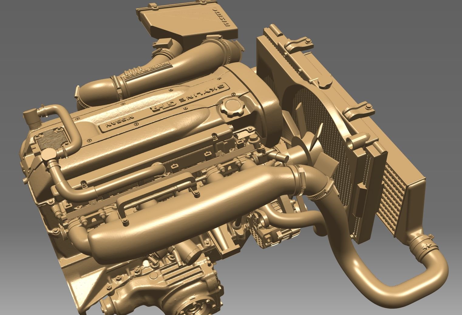

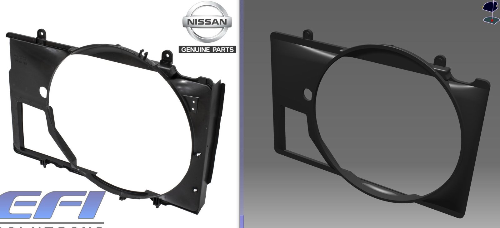

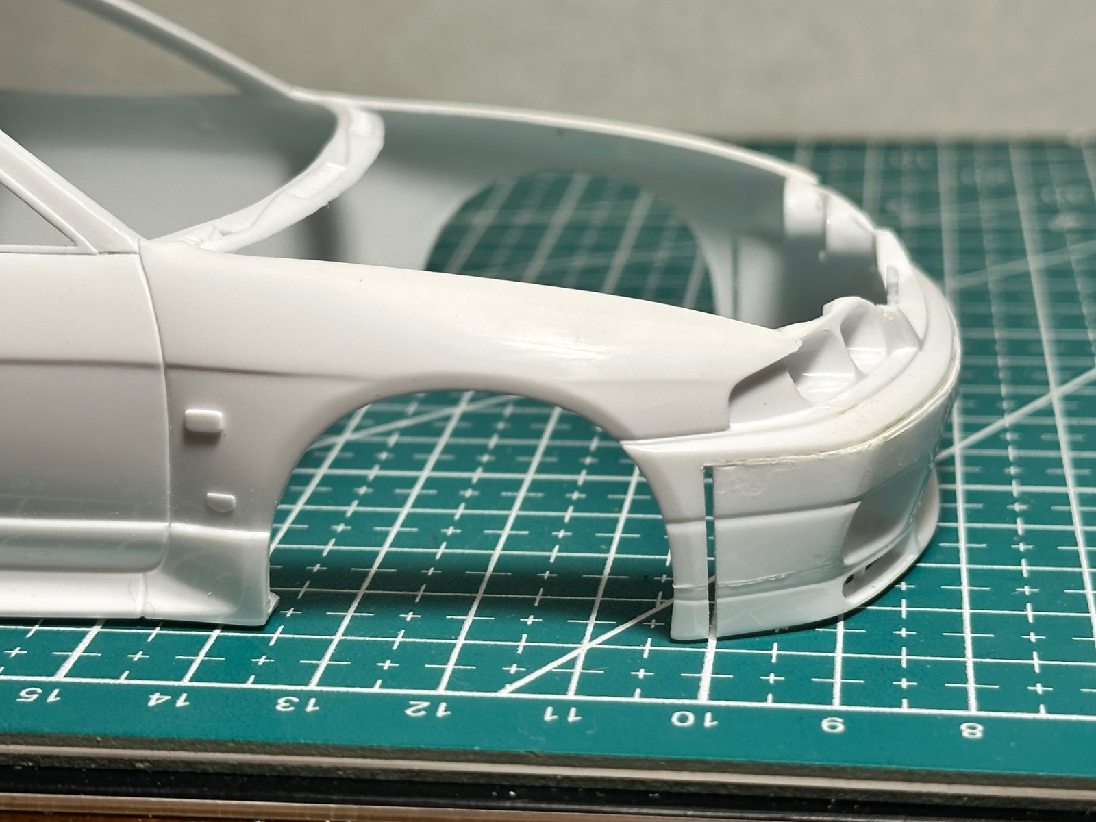

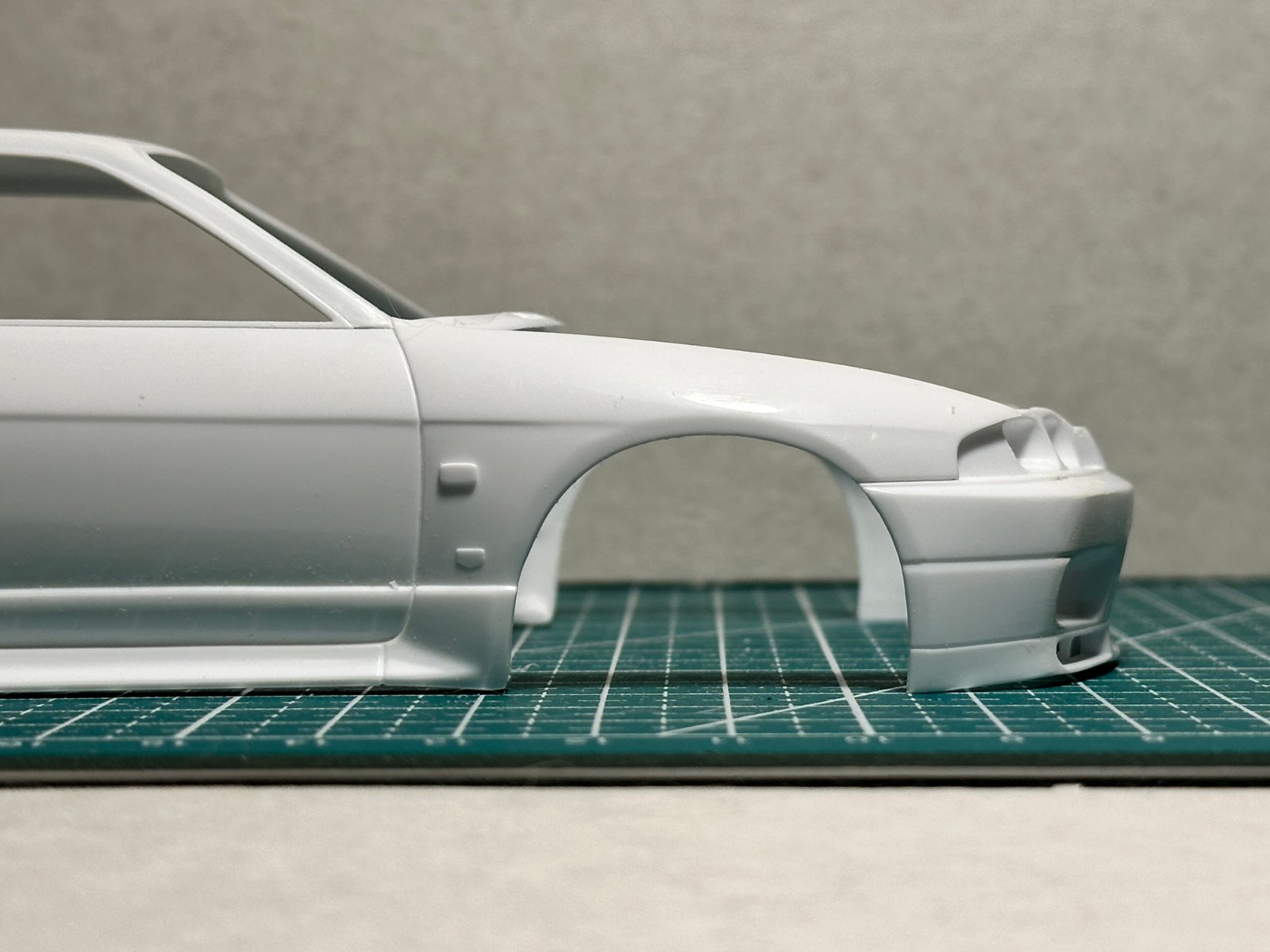

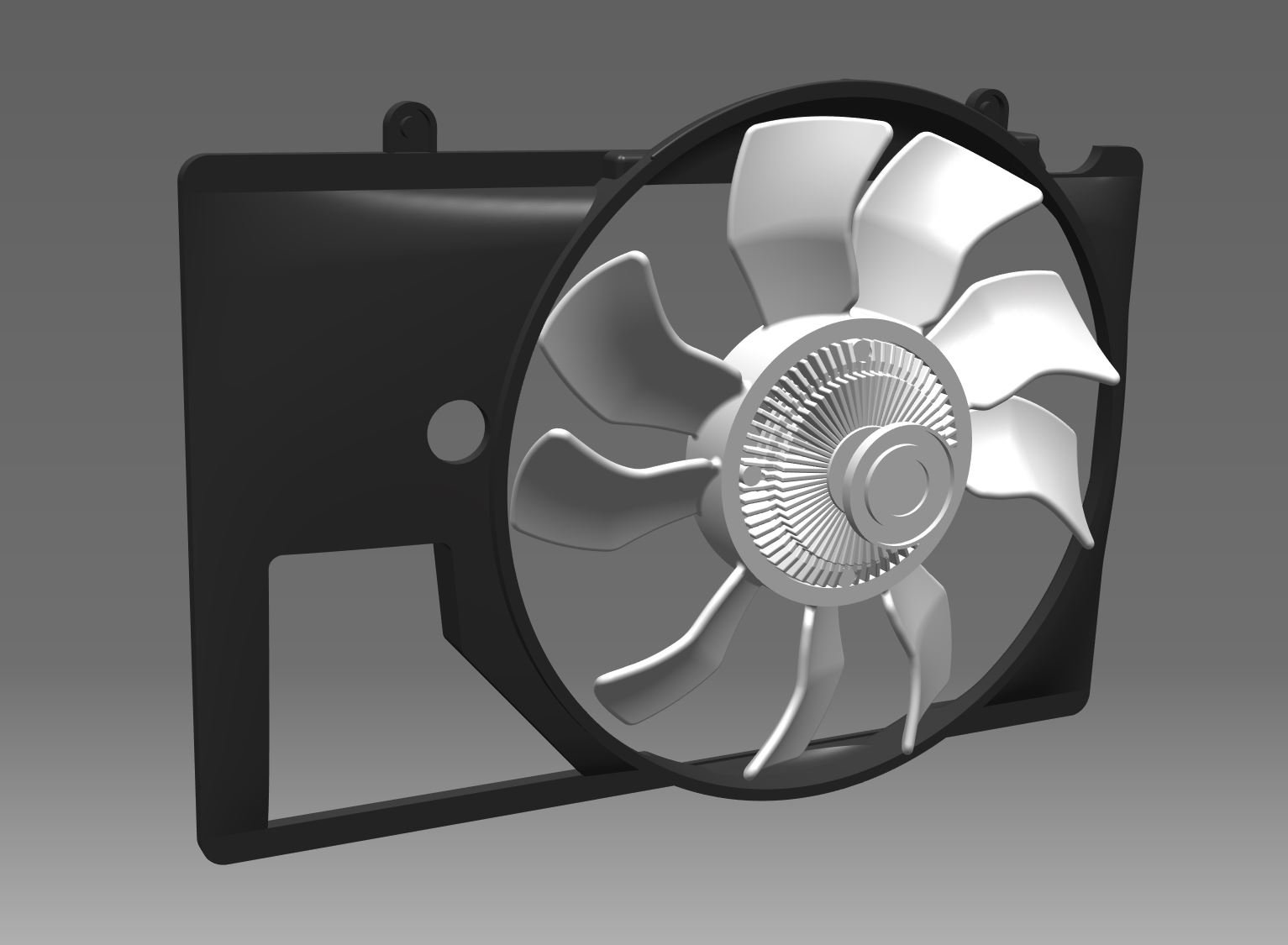

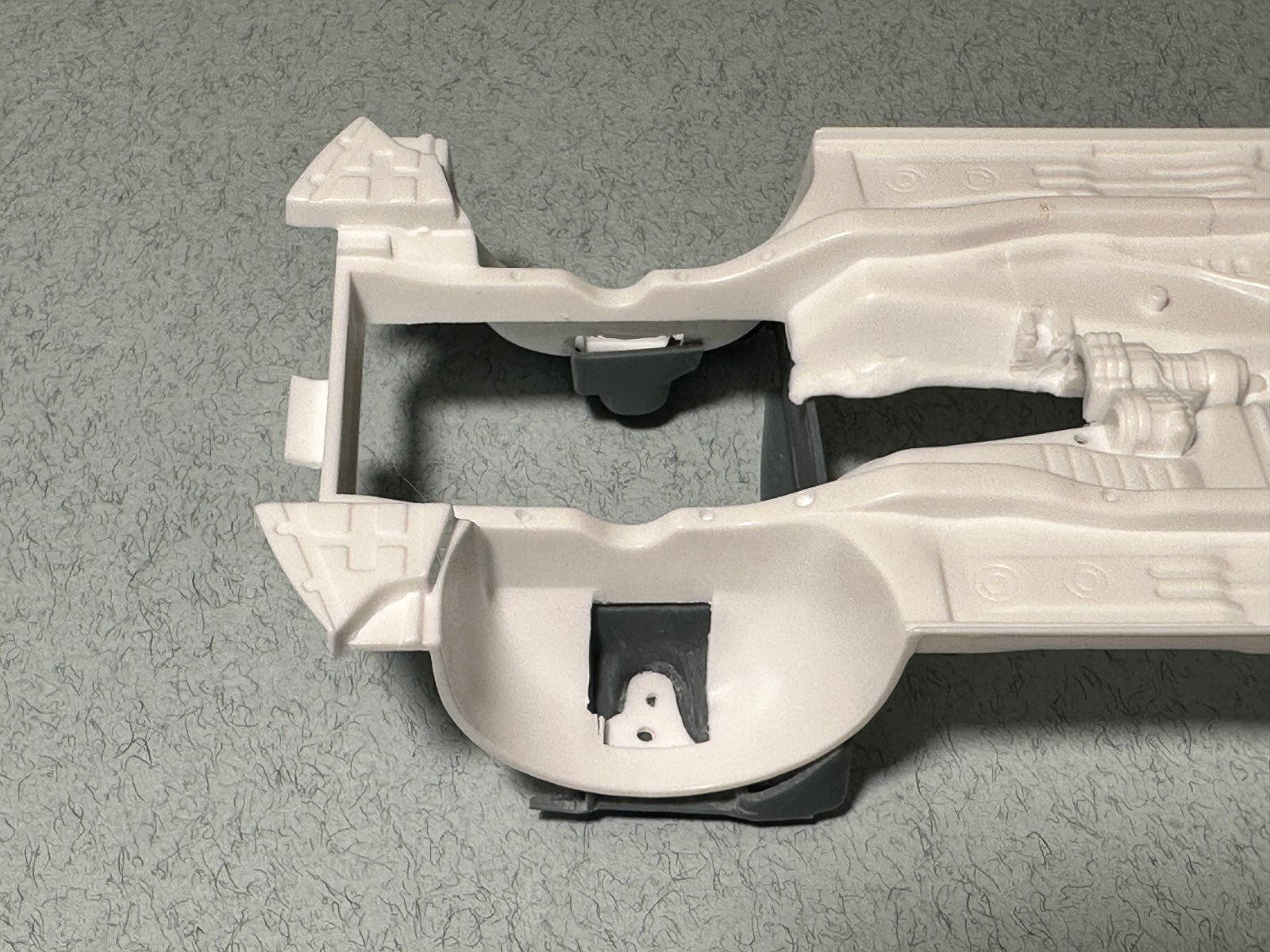

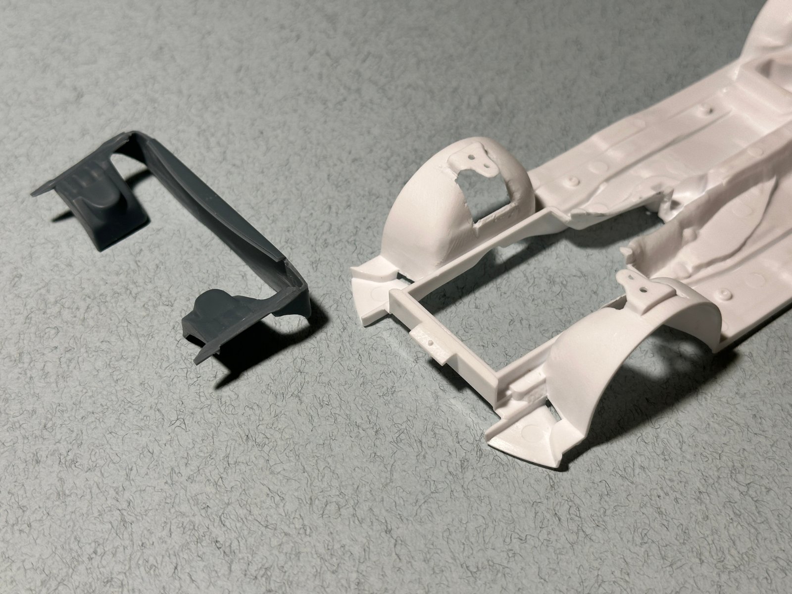

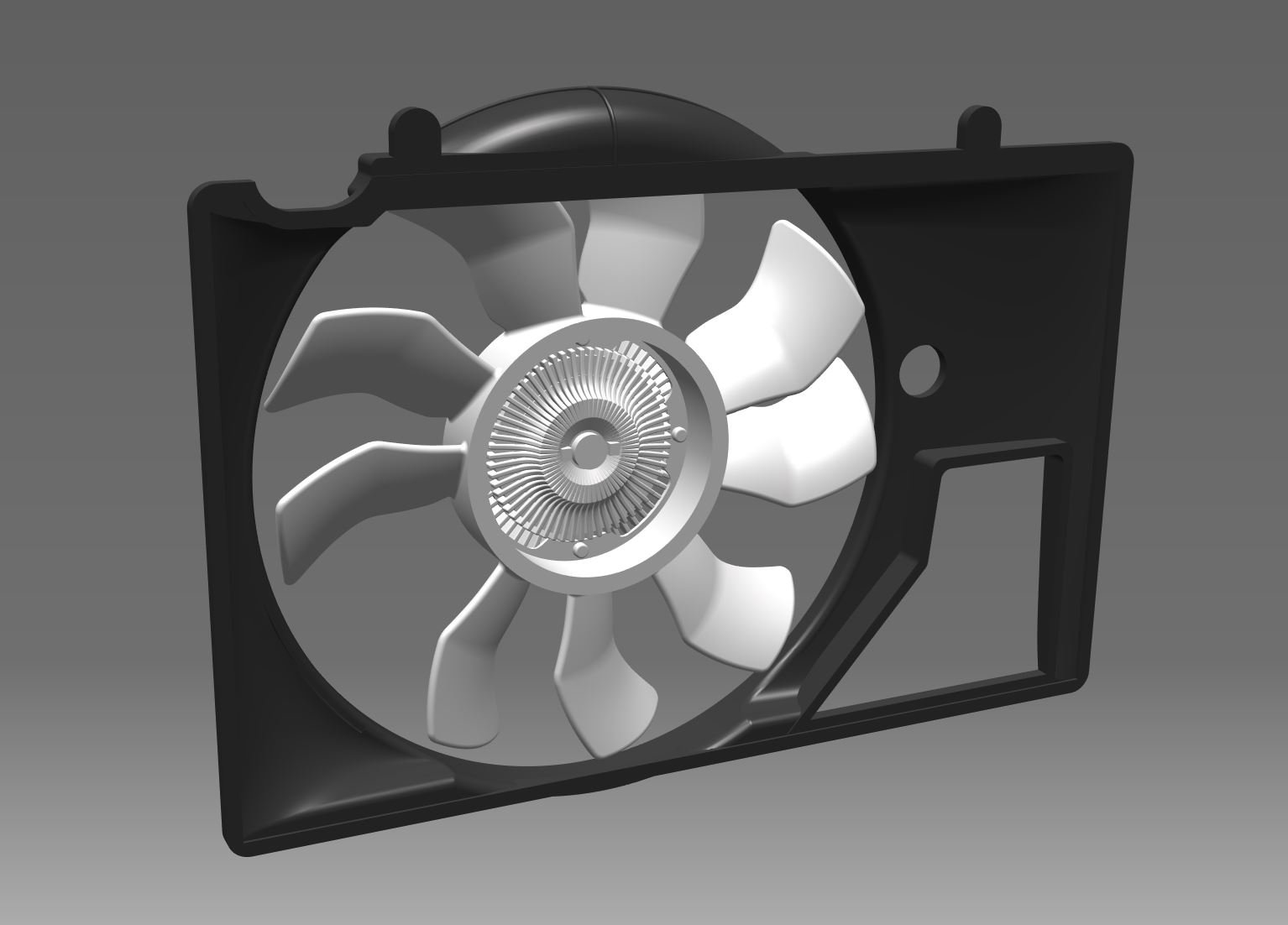

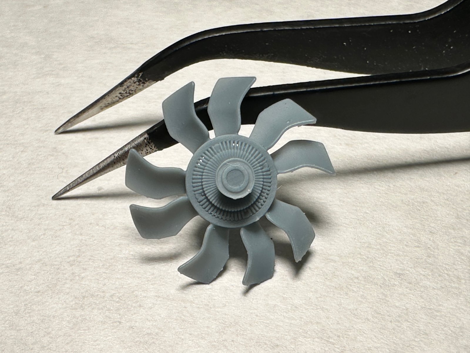

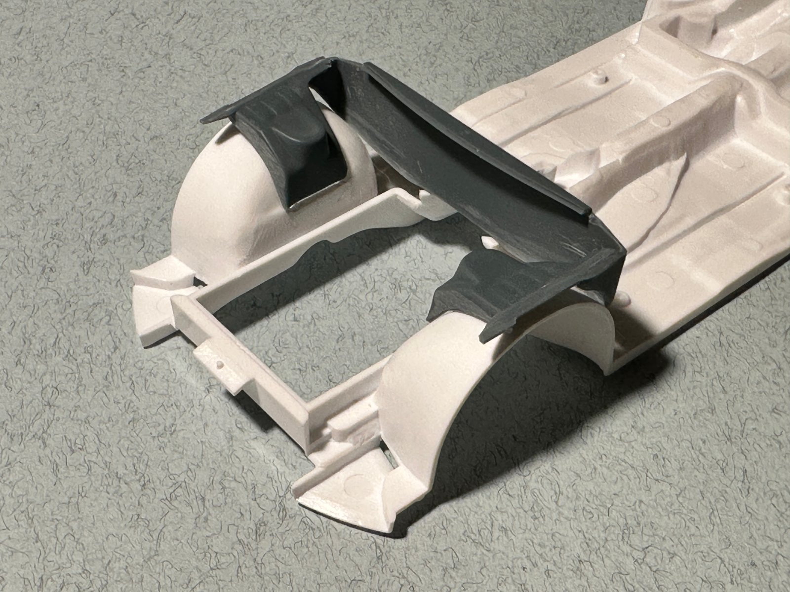

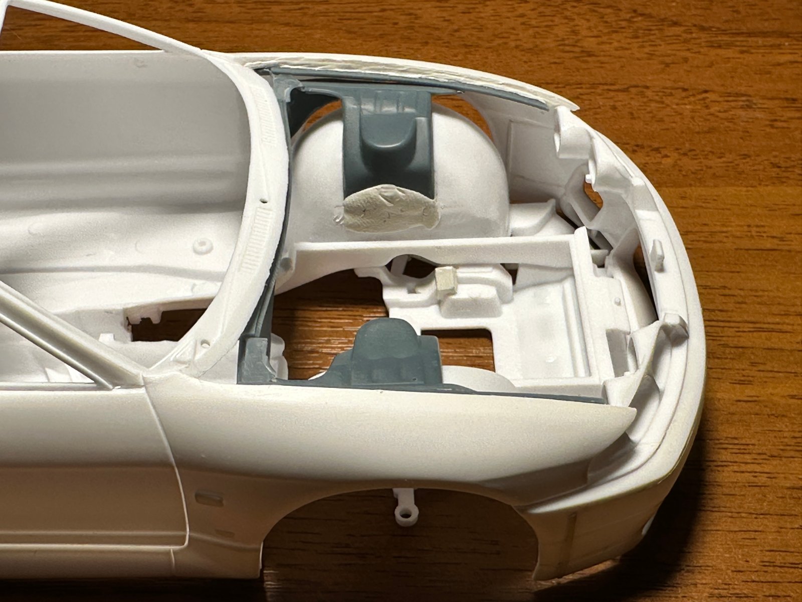

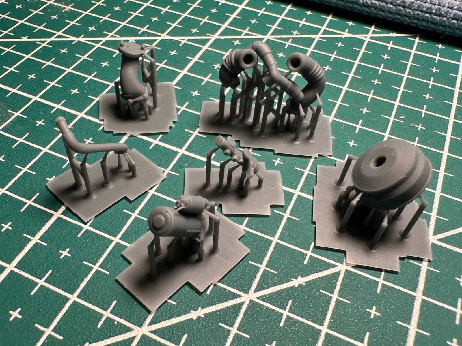

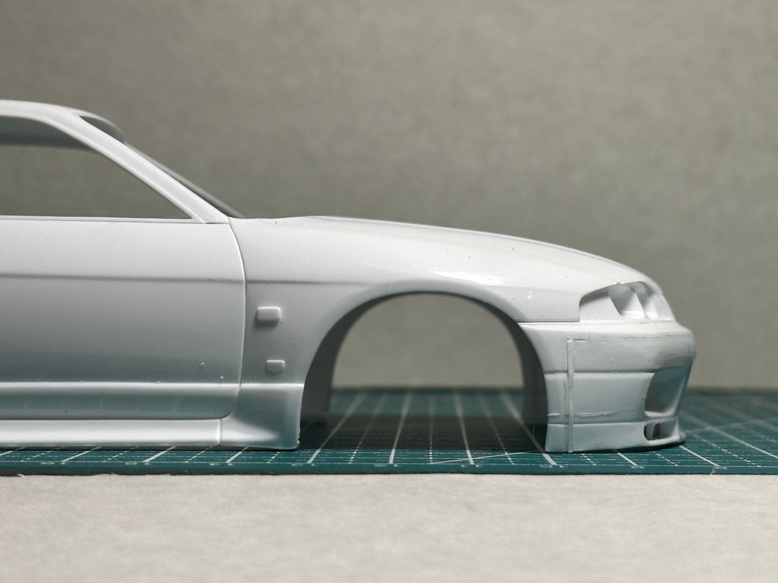

Популярный пост PETERSON 10154 Опубликовано 4 Aug 2025, 20:46:02 Автор Популярный пост Жалоба Поделиться Опубликовано 4 Aug 2025, 20:46:02 Добрый вечер. Покажу свои успехи. Немного поработал с бампером. Общая геометрия стала получше. Было так. Чашки с моторным щитом я придумал интегрировать таким образом, чтобы полностью сохранить родные посадочные места передней подвески. Для этого постепенно срезал с родных брызговиков лишнее мясо и примерял новые части. В результате длительной подгонки вышло вот так. Затем вклеил в кузов фланцы крыльев, а в платформу - чашки с моторным щитом. Всё это хозяйство долго выставлял относительно друг друга, пока твердела 2К шпаклёвка. База готова. Теперь предстоит долепить к ней всё остальное. Но это уже будет проще. Напечатал ещё немного деталек для мотора и моторного отсека. Что-то прекрасно подошло от предыдущего проекта. Кое-что в моторе захотелось сделать более похожим. В частности, крыльчатку с муфтой и кожух радиатора. Было так. Крыльчатку уже вырастил. С кожухом ещё немного поработаю. Пока всё. 14 Ссылка на сообщение Поделиться на другие сайты
TheYellowHB 789 Опубликовано 5 Aug 2025, 05:54:08 Жалоба Поделиться Опубликовано 5 Aug 2025, 05:54:08 Если уж фаерволл печатался на тридэ, почему было не сделать ему рельеф сразу? Ссылка на сообщение Поделиться на другие сайты
PETERSON 10154 Опубликовано 5 Aug 2025, 06:50:18 Автор Жалоба Поделиться Опубликовано 5 Aug 2025, 06:50:18 @TheYellowHB По многим причинам. 1. У меня нет общей компоновки модели от Тамии в 3D. Мне было непонятно, насколько правильно он встанет в физическую модель. 2. В данном случае я его использовал в качестве соединителя между чашками кузова, чтобы сохранить их позиционирование относительно друг друга. Так что его роль вторична. 3. По вышеуказанным причинам была высока вероятность того, что после вклеивания чашек я этот щит отрежу и удалю. Но сейчас я думаю его оставить в качестве некоего кронштейна. Сверху добавлю новую деталь с рельефом. 1 Ссылка на сообщение Поделиться на другие сайты

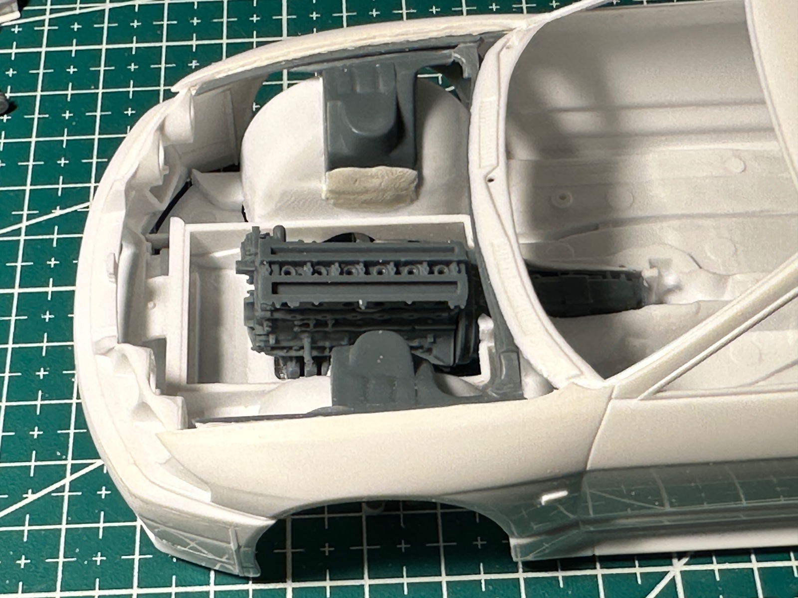

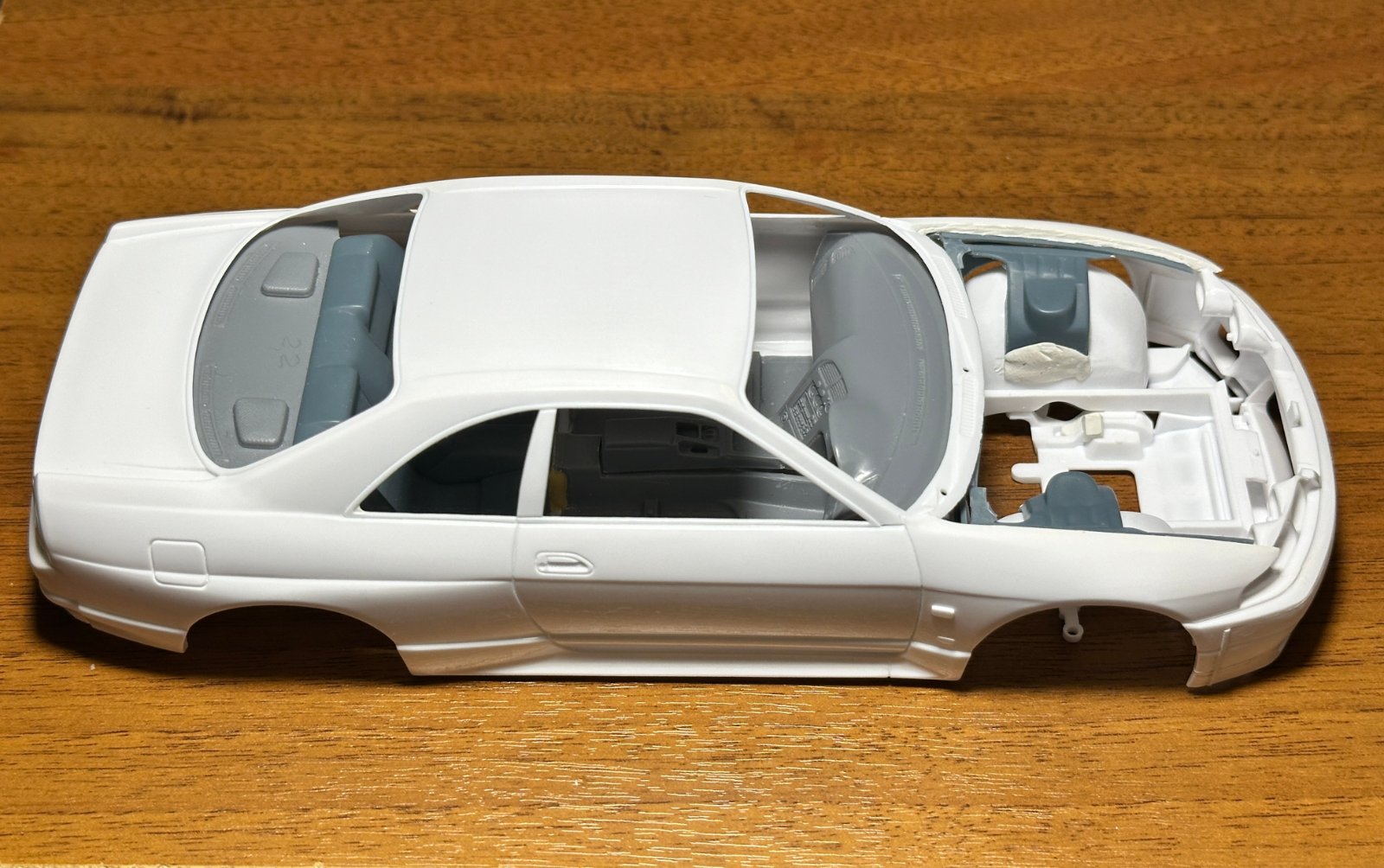

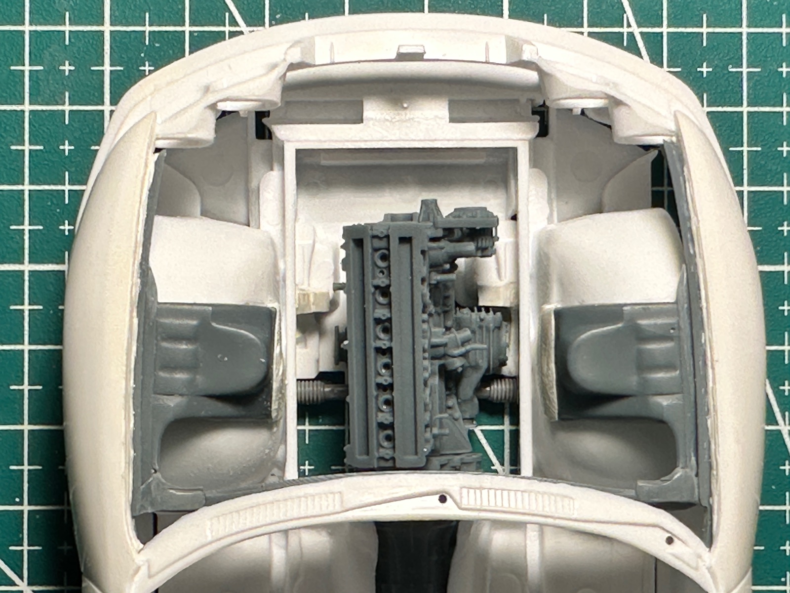

Популярный пост PETERSON 10154 Опубликовано 6 Aug 2025, 11:57:39 Автор Популярный пост Жалоба Поделиться Опубликовано 6 Aug 2025, 11:57:39 Начал интеграцию нового мотора. Пока полёт нормальный. Но пришлось в переднем подрамнике выбирать фрезой много мяса, чтобы редуктор главной передачи не упирался. 11 Ссылка на сообщение Поделиться на другие сайты

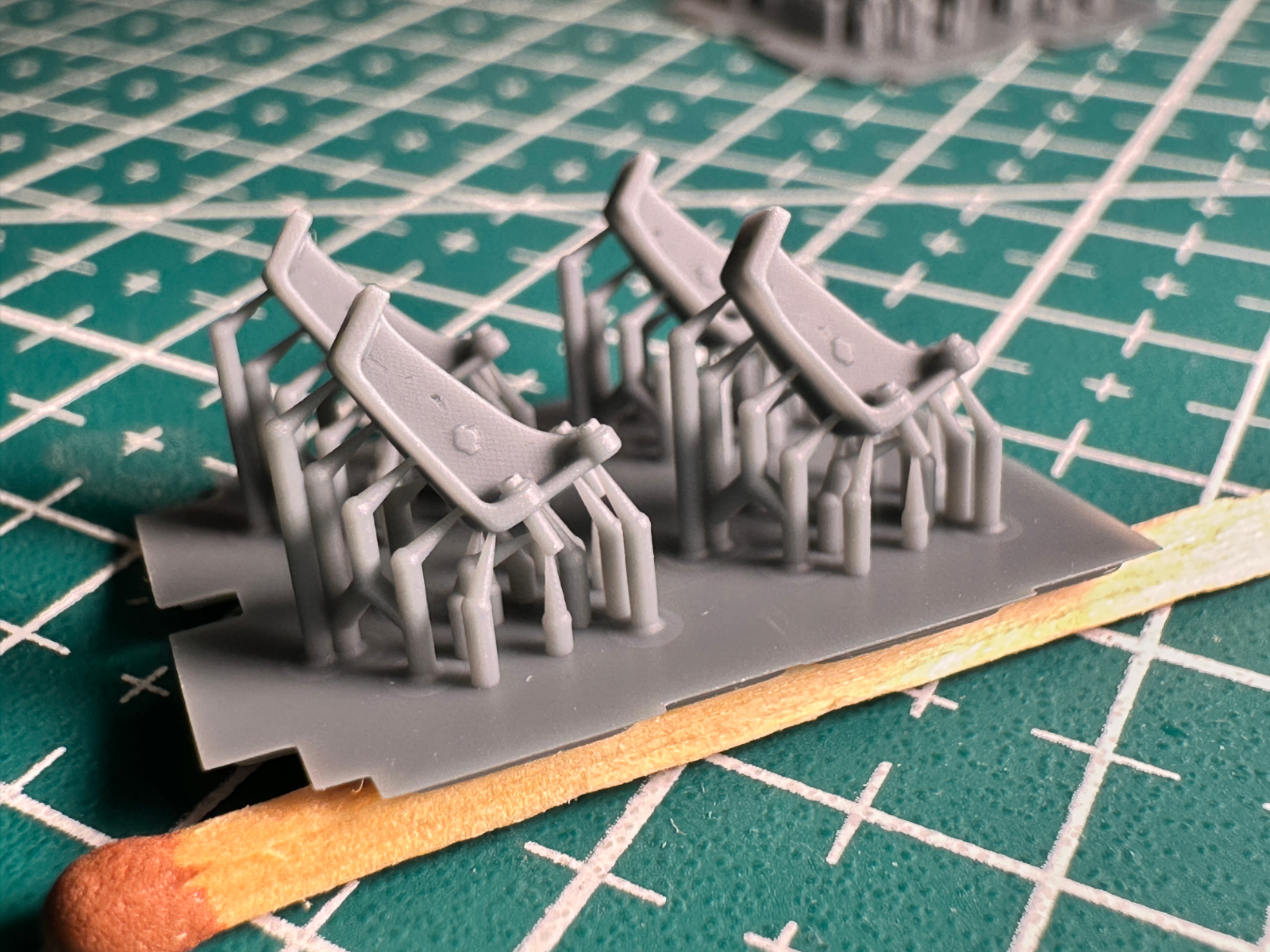

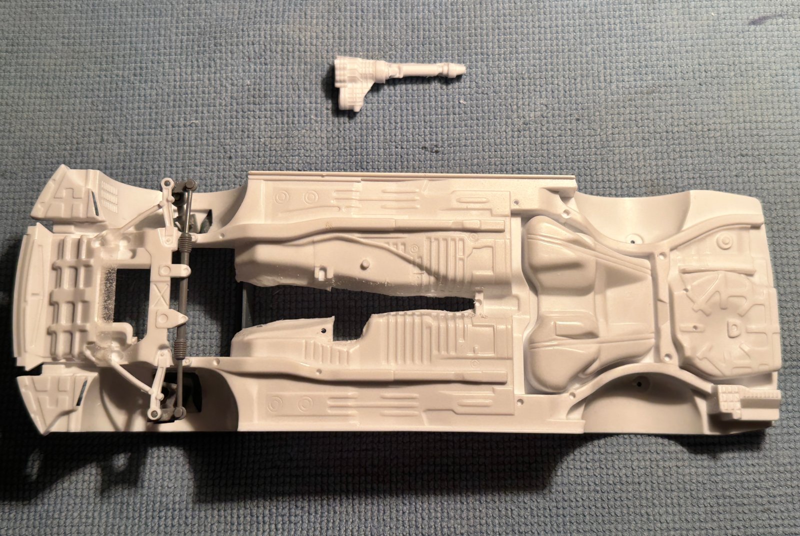

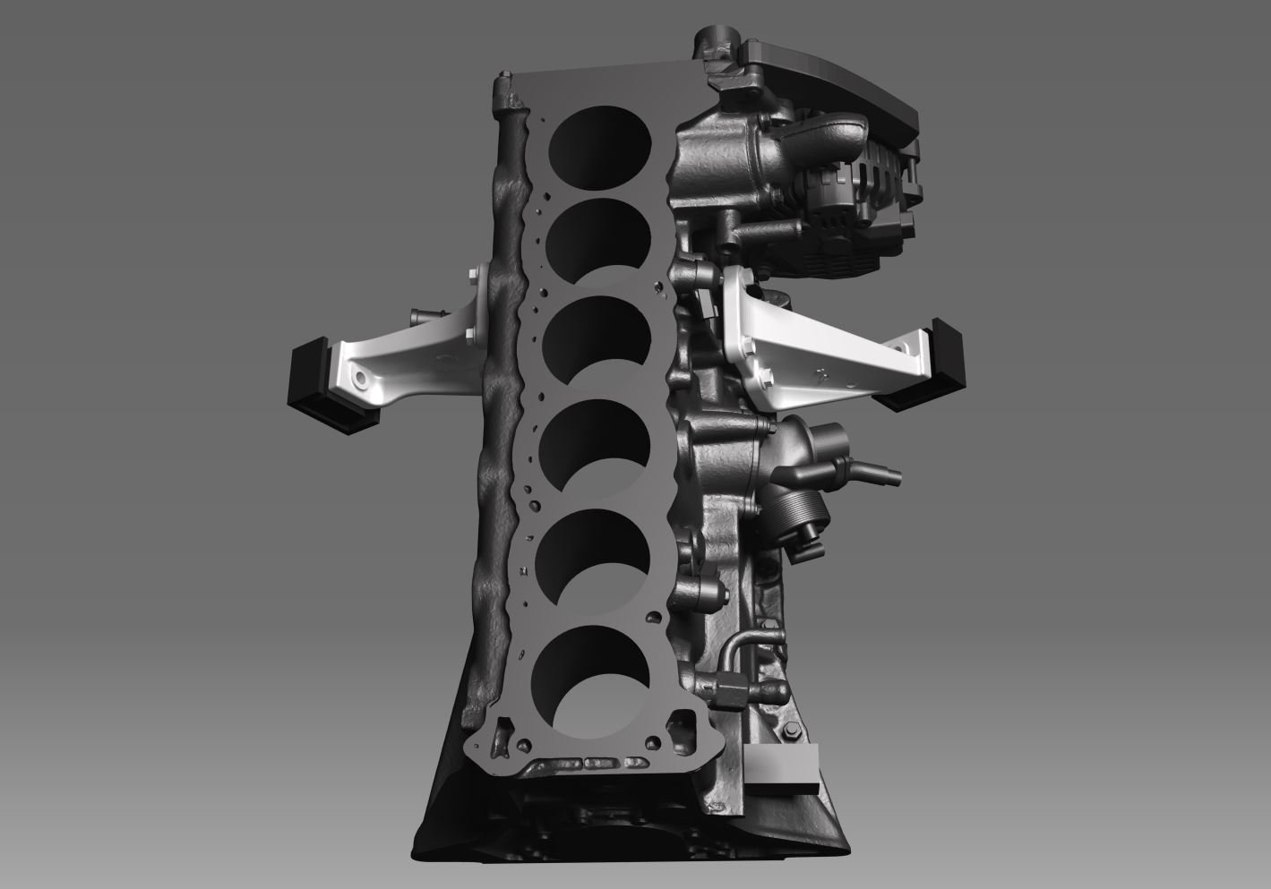

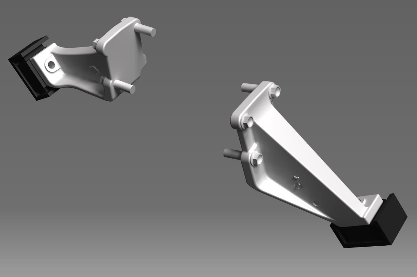

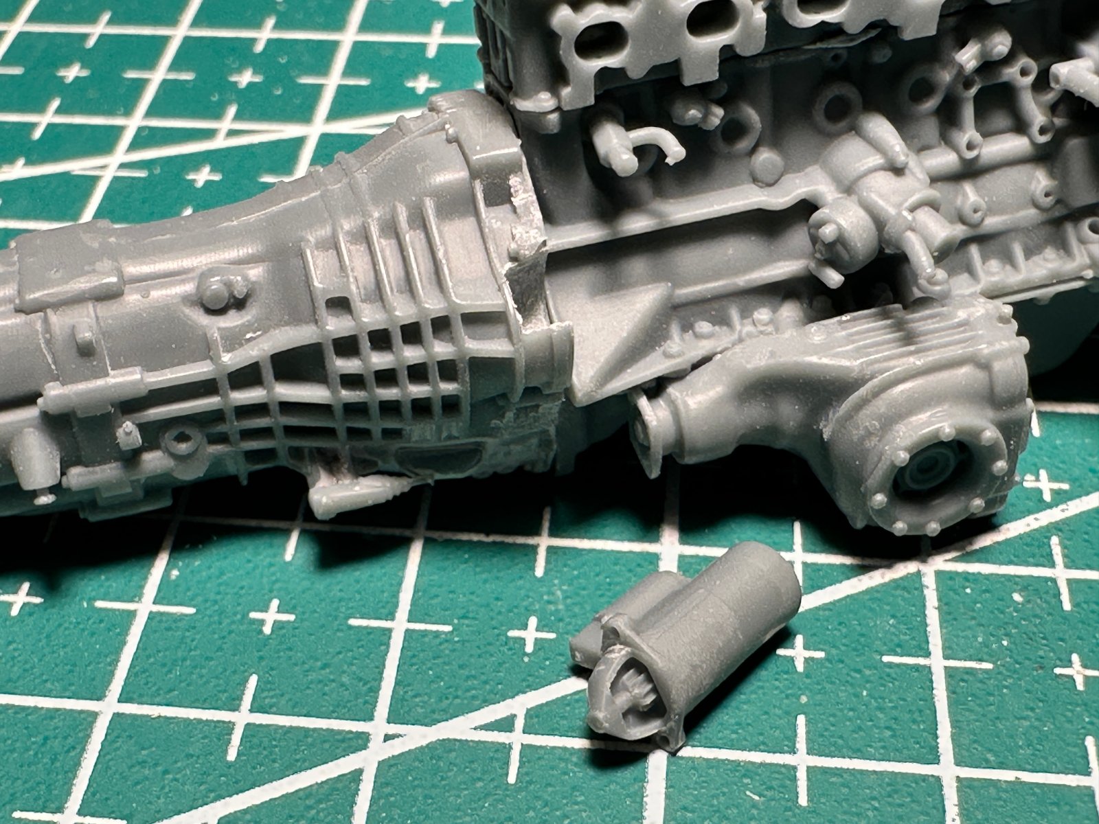

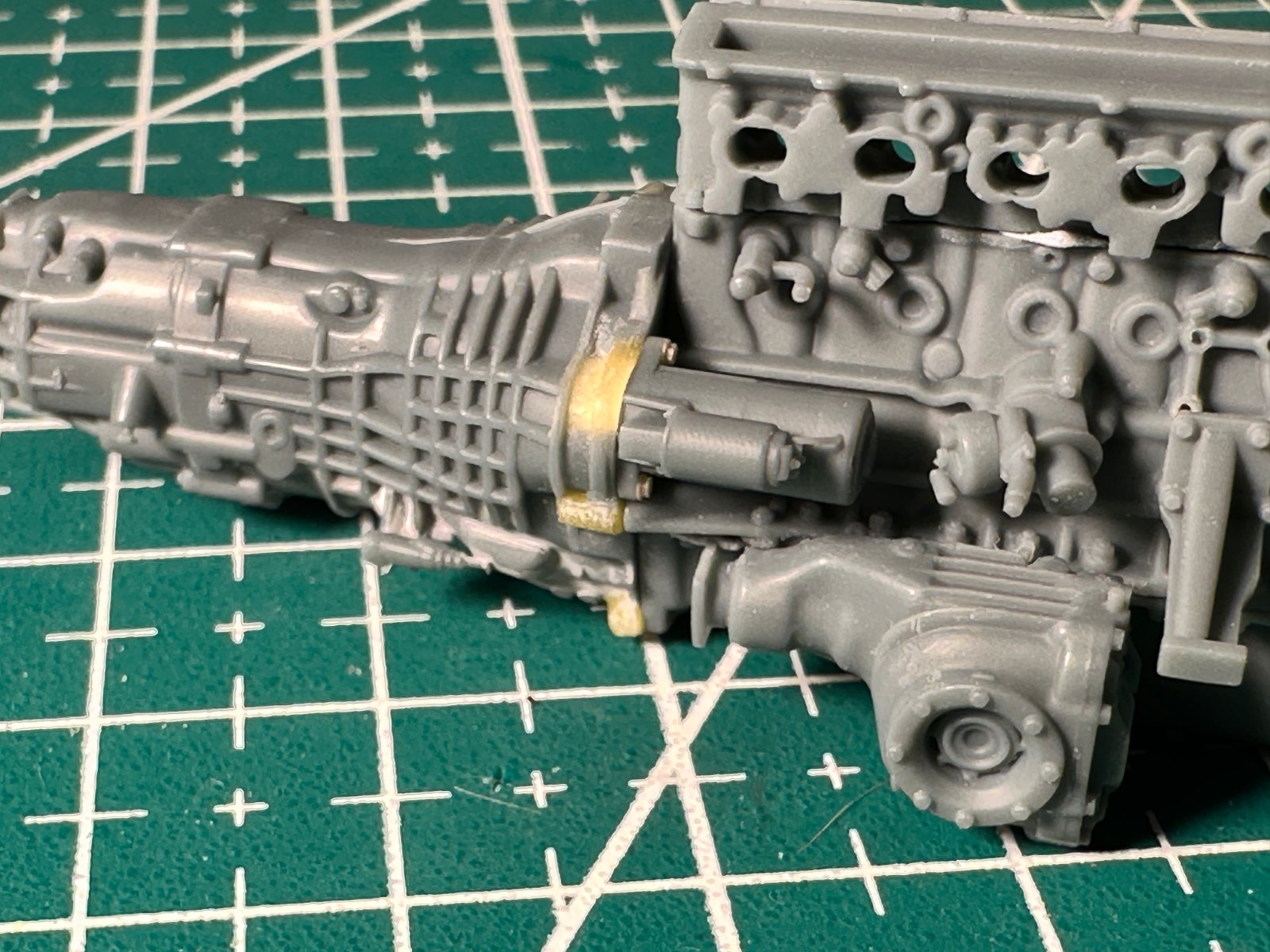

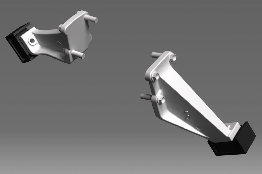

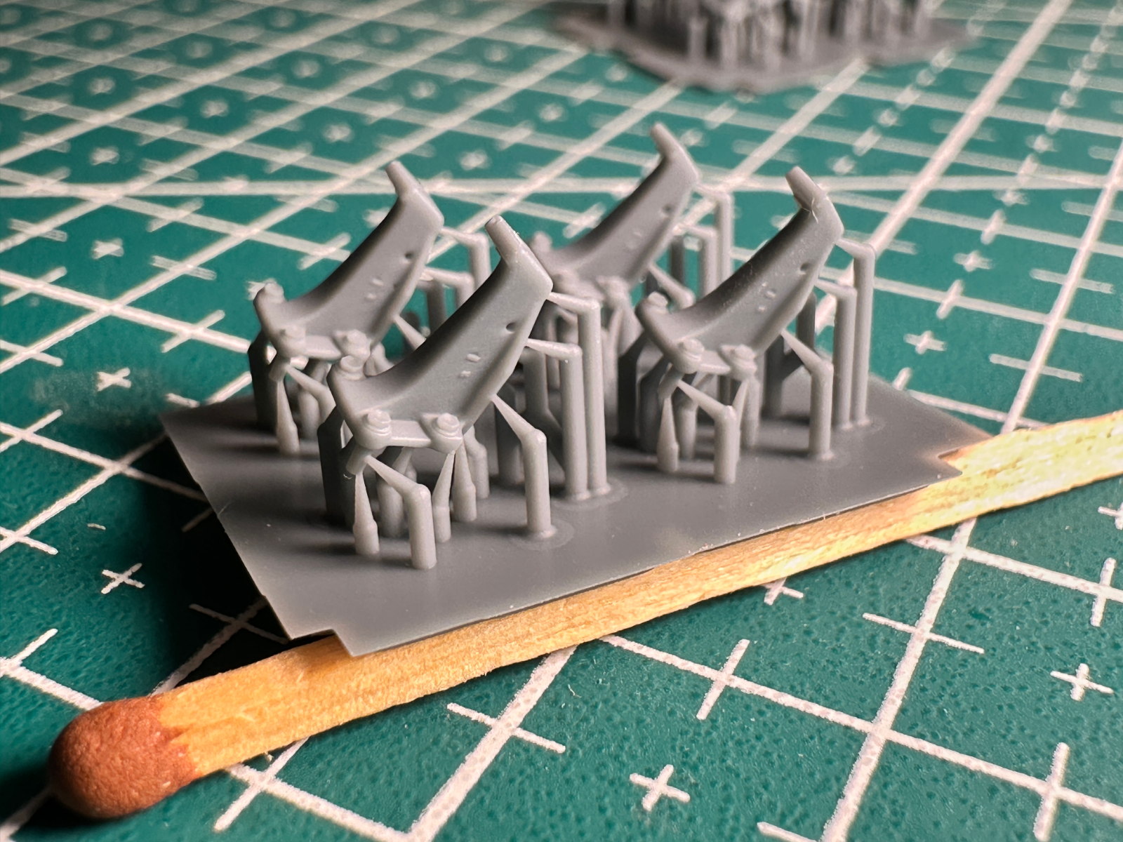

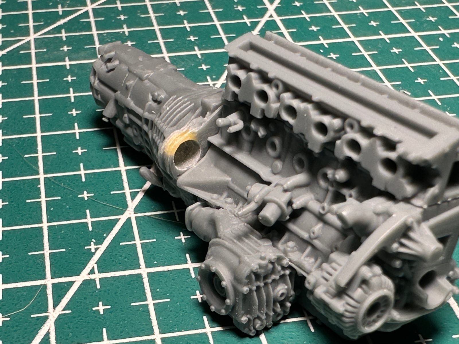

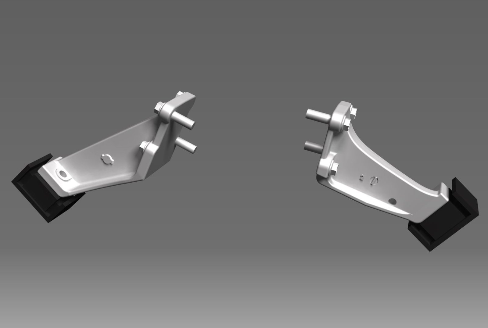

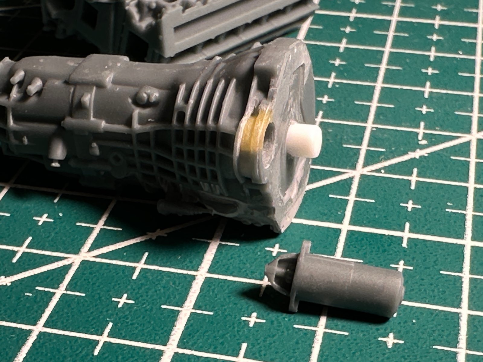

Популярный пост PETERSON 10154 Опубликовано 1 Sep 2025, 18:41:03 Автор Популярный пост Жалоба Поделиться Опубликовано 1 Sep 2025, 18:41:03 За почти месяц с последнего обновления прогресс небольшой, но он есть. Вырезал из днища карданный вал и раздатку. Буду делать что-то более реалистичное. Дорабатываю коробку передач,, чтобы была более похожа и чтобы хорошо стыковалась с мотором. При расширении отверстия под стартер фреза выбила кусок стенки. Восстановил с помощью светоотверждаемой шпаклёвки Тамия. Опоры мотора в наборе от Никиты были сделаны неточно. Я построил по фотографиям более правильные. 11 Ссылка на сообщение Поделиться на другие сайты

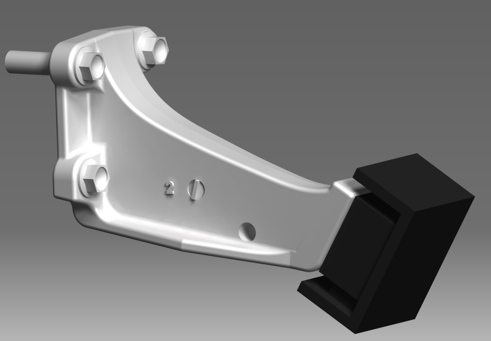

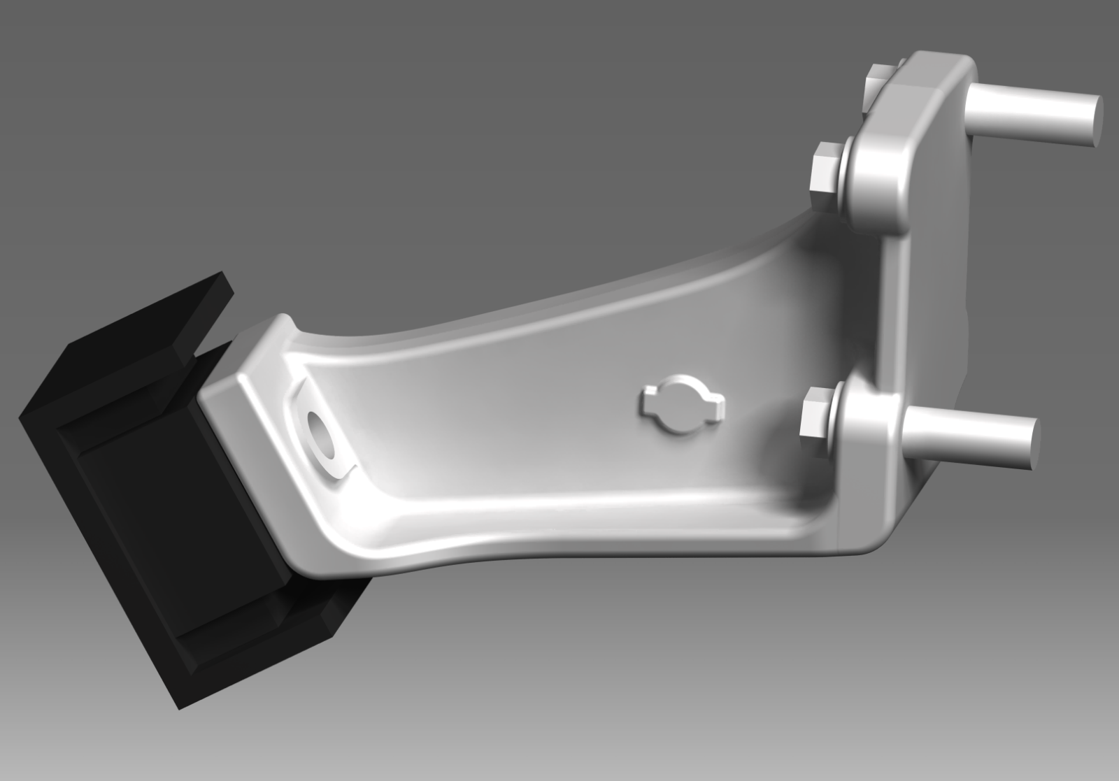

PETERSON 10154 Опубликовано 3 Sep 2025, 07:49:18 Автор Жалоба Поделиться Опубликовано 3 Sep 2025, 07:49:18 (изменено) Немного дополню свой предыдущий пост. Изменено 3 Sep 2025, 10:14:59 пользователем PETERSON 1 Ссылка на сообщение Поделиться на другие сайты
Николай_ 5855 Опубликовано 3 Sep 2025, 08:28:54 Жалоба Поделиться Опубликовано 3 Sep 2025, 08:28:54 Тридэпринтер = конструктор с Full HD возможностями, я про такое с децтва мечтал. Вот, под сраку лет, что-то да и сбылось ) За сбычумечт! 3 Ссылка на сообщение Поделиться на другие сайты

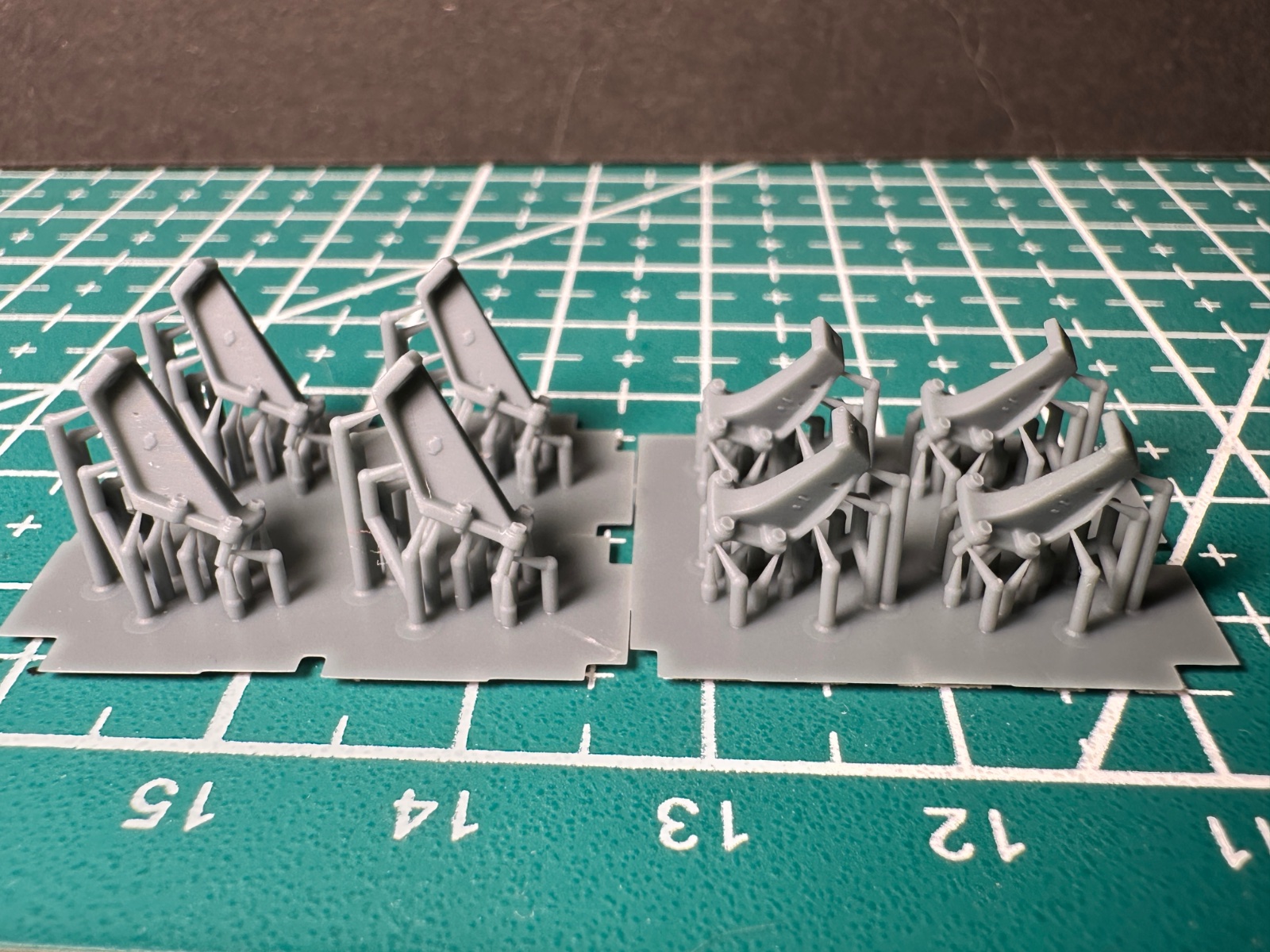

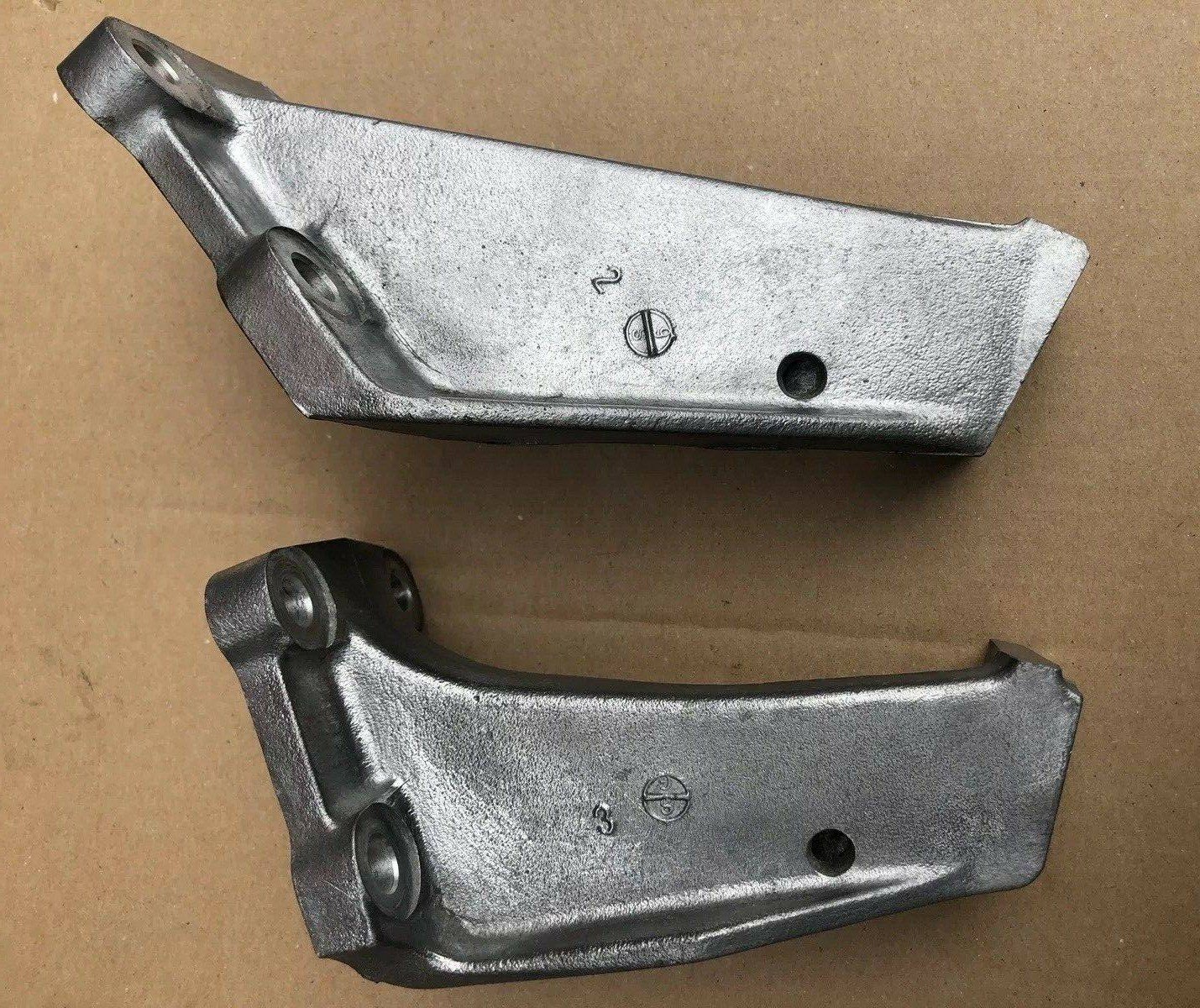

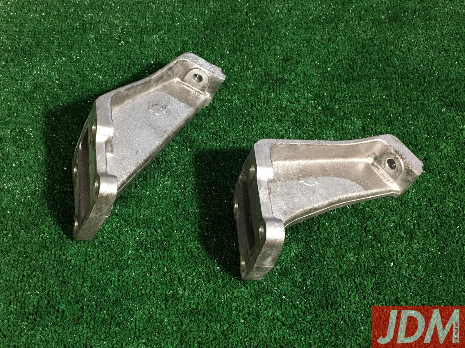

AeroMax 1356 Опубликовано 3 Sep 2025, 16:15:06 Жалоба Поделиться Опубликовано 3 Sep 2025, 16:15:06 А неровности на боковинах опор, похожие на следы от толкателей - это особенности литья или у них иное происхождение? Ссылка на сообщение Поделиться на другие сайты
Популярный пост PETERSON 10154 Опубликовано 3 Sep 2025, 17:50:39 Автор Популярный пост Жалоба Поделиться Опубликовано 3 Sep 2025, 17:50:39 @AeroMax С одной стороны символы с номером формы и датой выпуска плюс технологическое отверстие (для слива воды, например), с другой стороны - упрощённый логотип Ниссана. Вживую оно очень мелкое, но тем не менее что-то видно. 13 Ссылка на сообщение Поделиться на другие сайты
vovichek62 60 Опубликовано 4 Sep 2025, 10:56:06 Жалоба Поделиться Опубликовано 4 Sep 2025, 10:56:06 (изменено) Да уж... Нет слов Единственно, края отверстий для слива выглядят заваленными - может, немного рассверлить? UPD: А, рассмотрел, это и не отверстия вовсе, только наметка? Тогда после сверления ОК будет. Изменено 4 Sep 2025, 11:02:17 пользователем vovichek62 Ссылка на сообщение Поделиться на другие сайты
PETERSON 10154 Опубликовано 4 Sep 2025, 13:48:42 Автор Жалоба Поделиться Опубликовано 4 Sep 2025, 13:48:42 Что надо рассверлим, что не надо - зашпаклюем, где нет болтиков - добавим. Эти опоры в собранном моторном отсеке вообще будет сложно увидеть. Это я скорее для собственного удовольствия добавил такие мелкие детали. 2 часа назад, vovichek62 сказал: это и не отверстия вовсе, только наметка? Тогда после сверления ОК будет. Да, это отверстия, но только с одной стороны. Настоящие опоры пустотелые, и отверстие присутствует только с одной стороны. У меня они, соответственно, глухие. Ссылка на сообщение Поделиться на другие сайты
