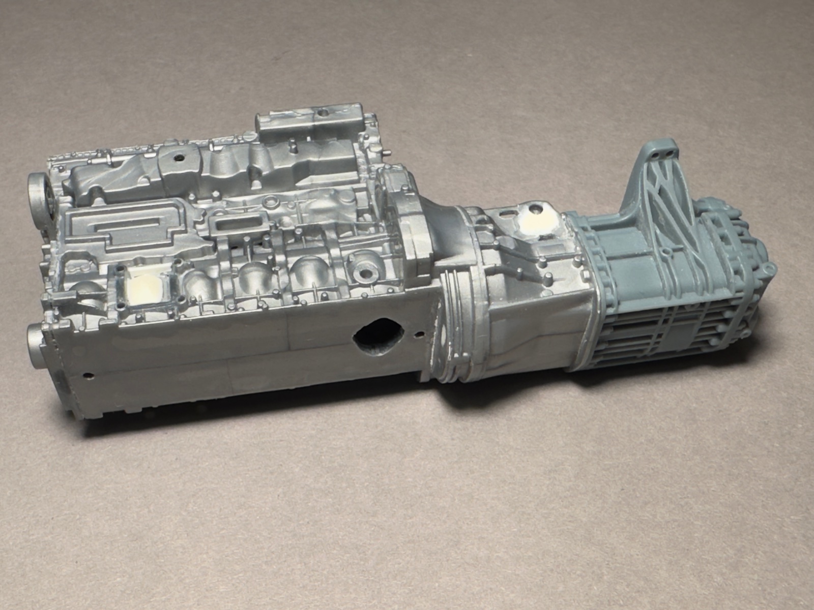

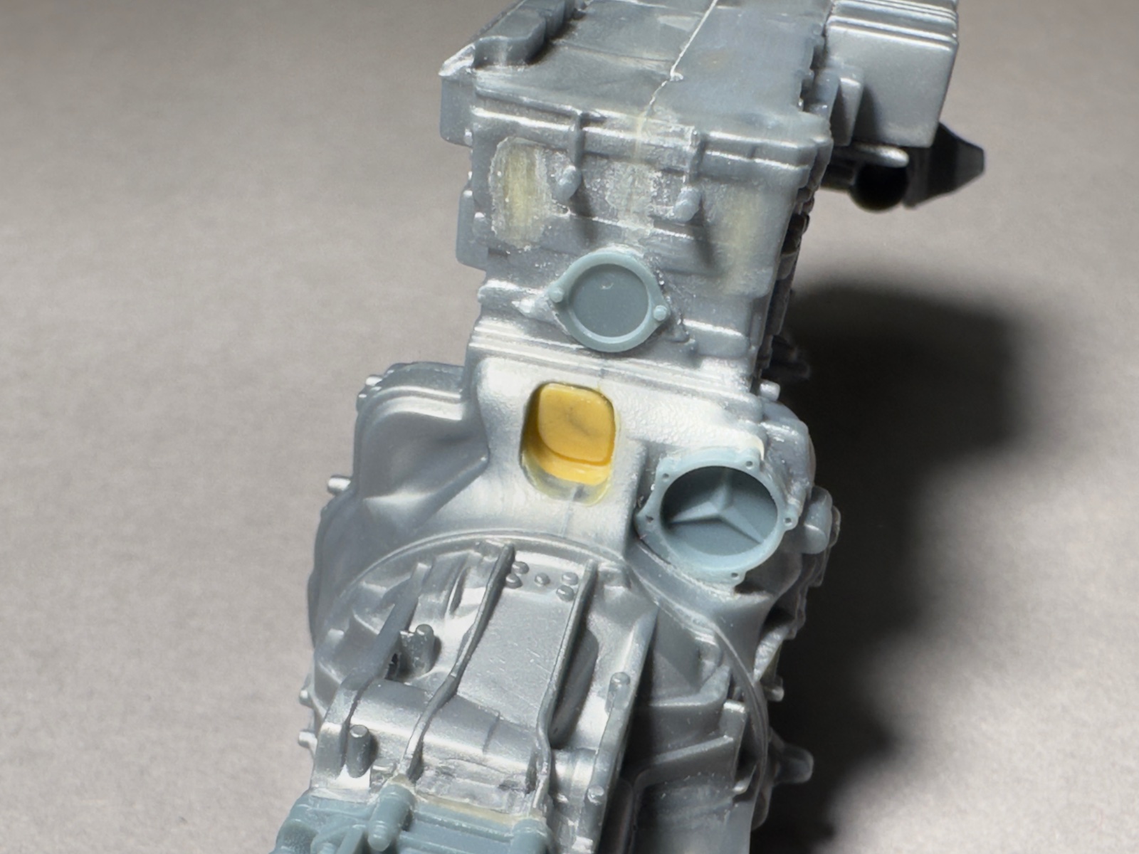

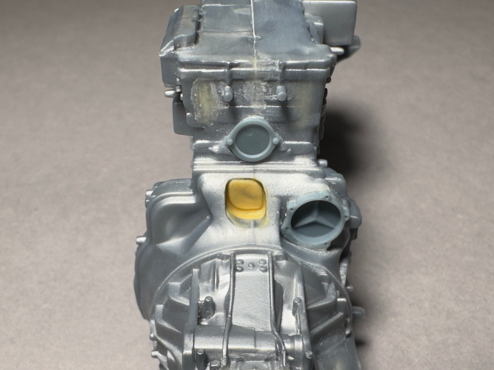

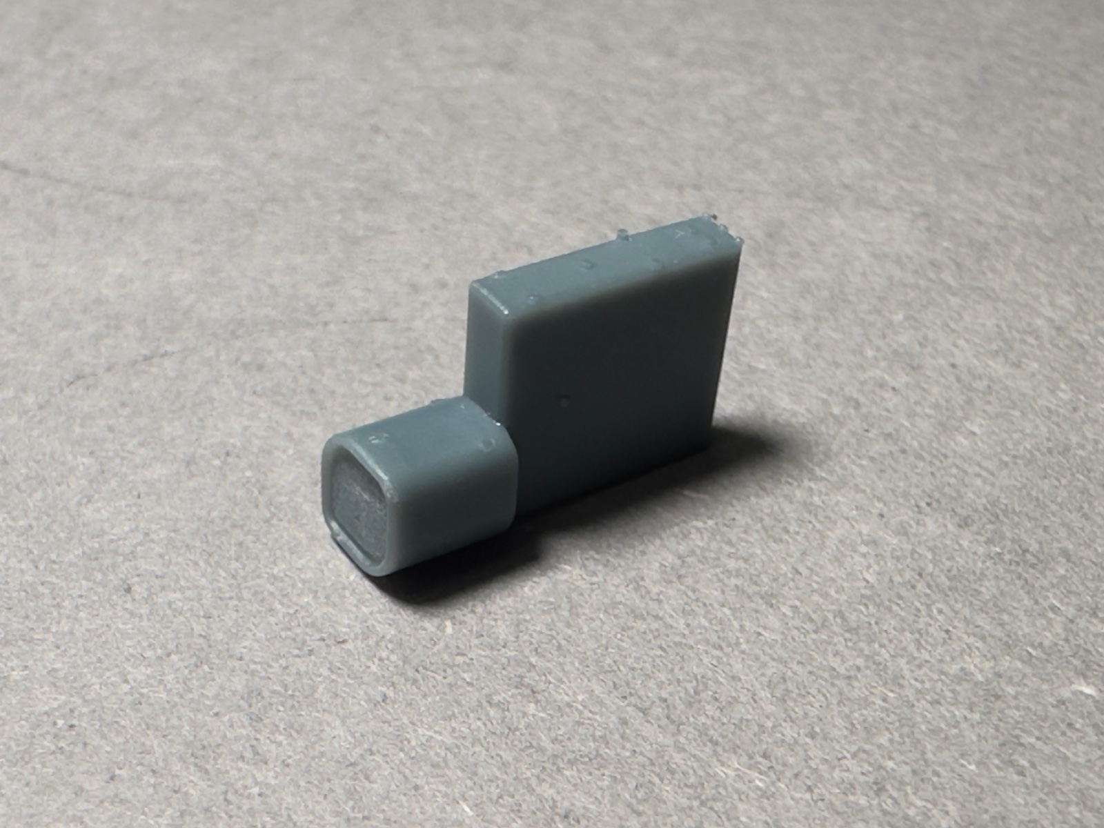

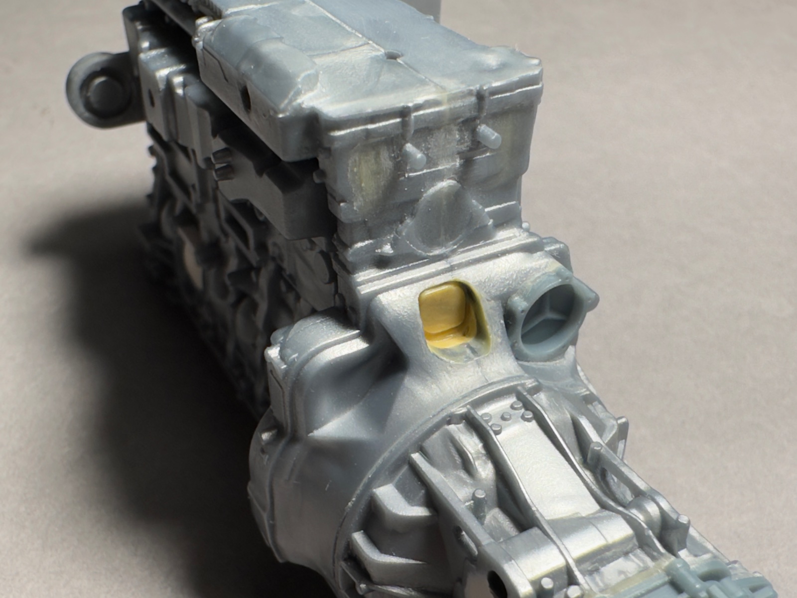

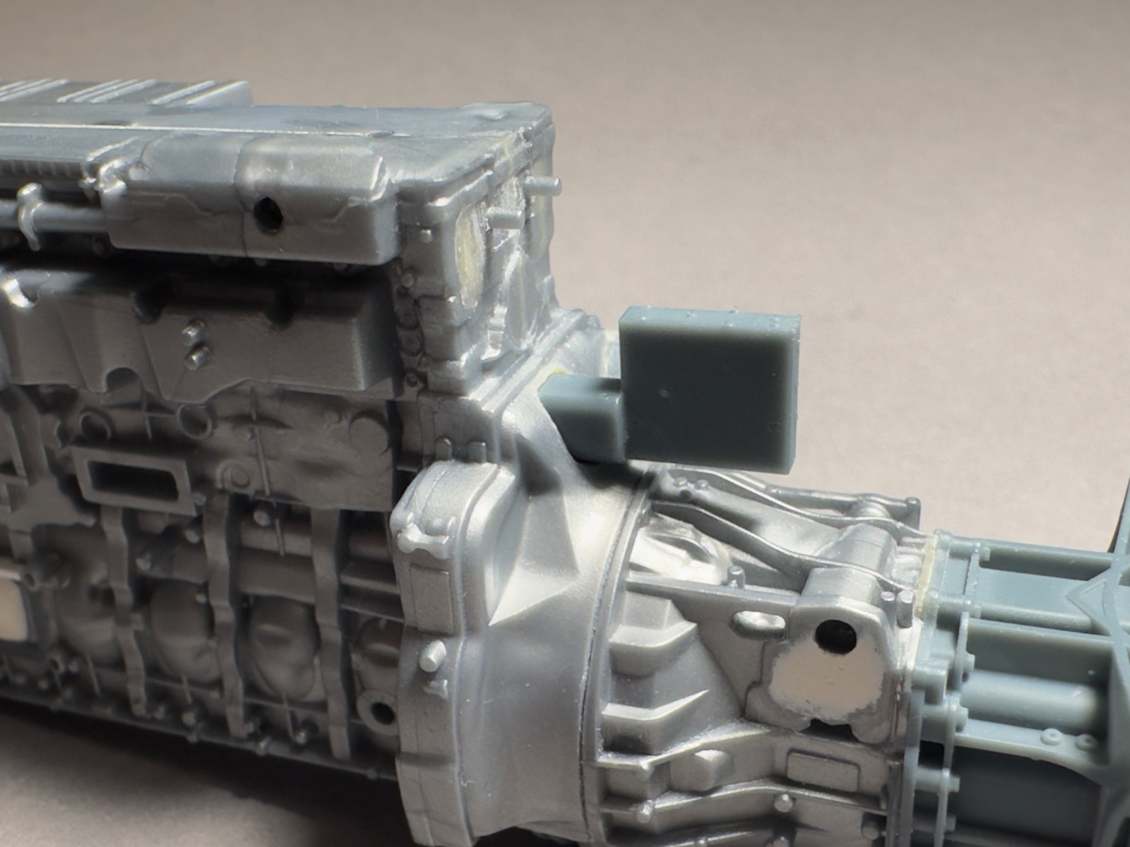

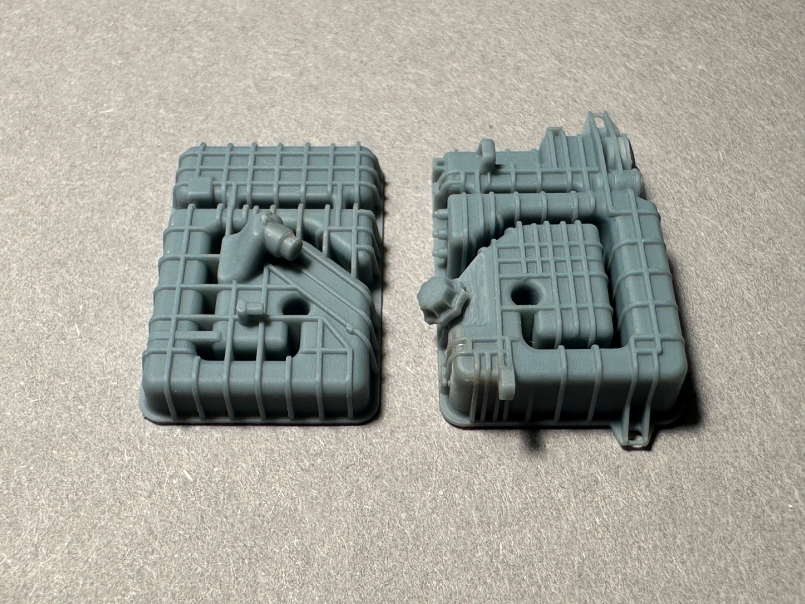

Популярный пост PETERSON 10744 Опубликовано 8 May 2026, 07:07:58 Автор Популярный пост Жалоба Поделиться Опубликовано 8 May 2026, 07:07:58 Вчера закончил формовку углубления под крышку. Сначала сделал из полиэфирной шпаклёвки. Получилось не очень. Всё счистил и повторил то же самое с эпоксидной шпаклёвкой от Тамии. После окончательной полимеризации подправлю погрешности. В целом уже хорошо. Это пуансон. Процесс формовки, пока шпаклёвка мягкая. Снизу в блоке цилиндров сделал отверстие, чтобы поджимать шпаклёвку изнутри. Результат. И ещё приклеил чуть выше напечатанную ранее крышку. 13 Ссылка на сообщение Поделиться на другие сайты

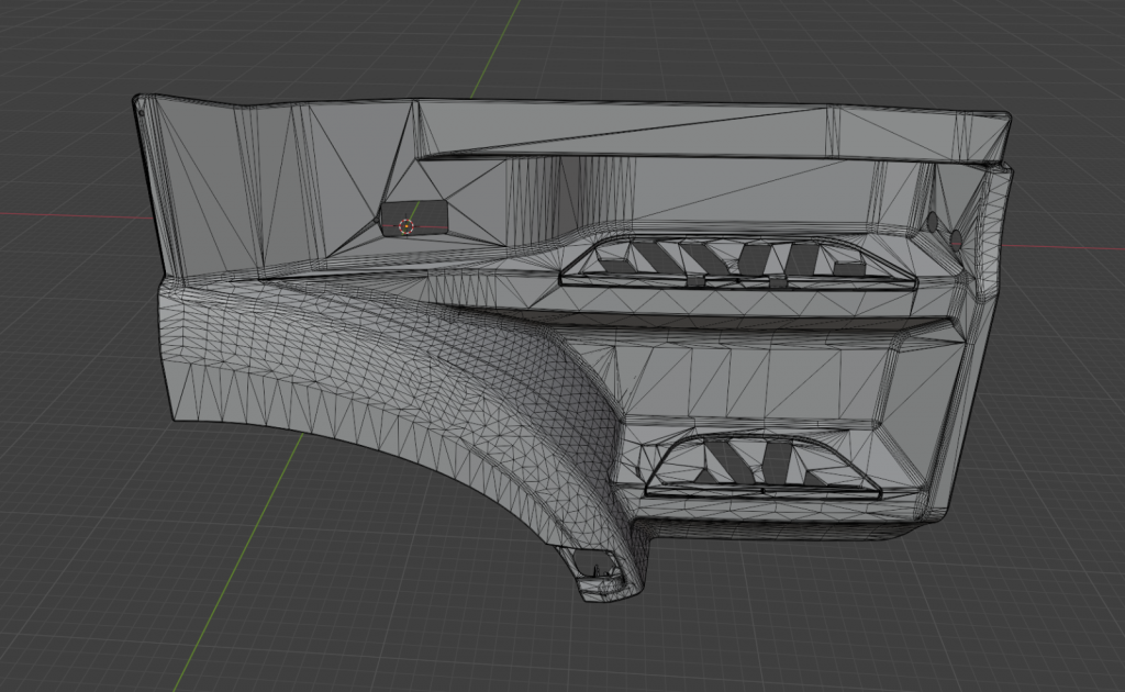

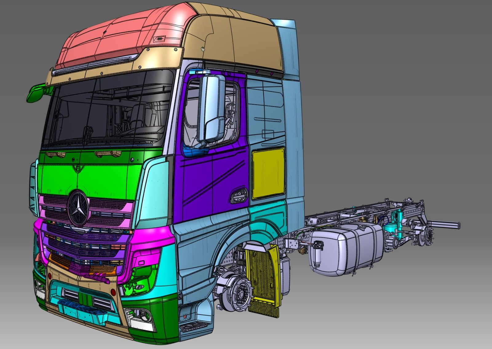

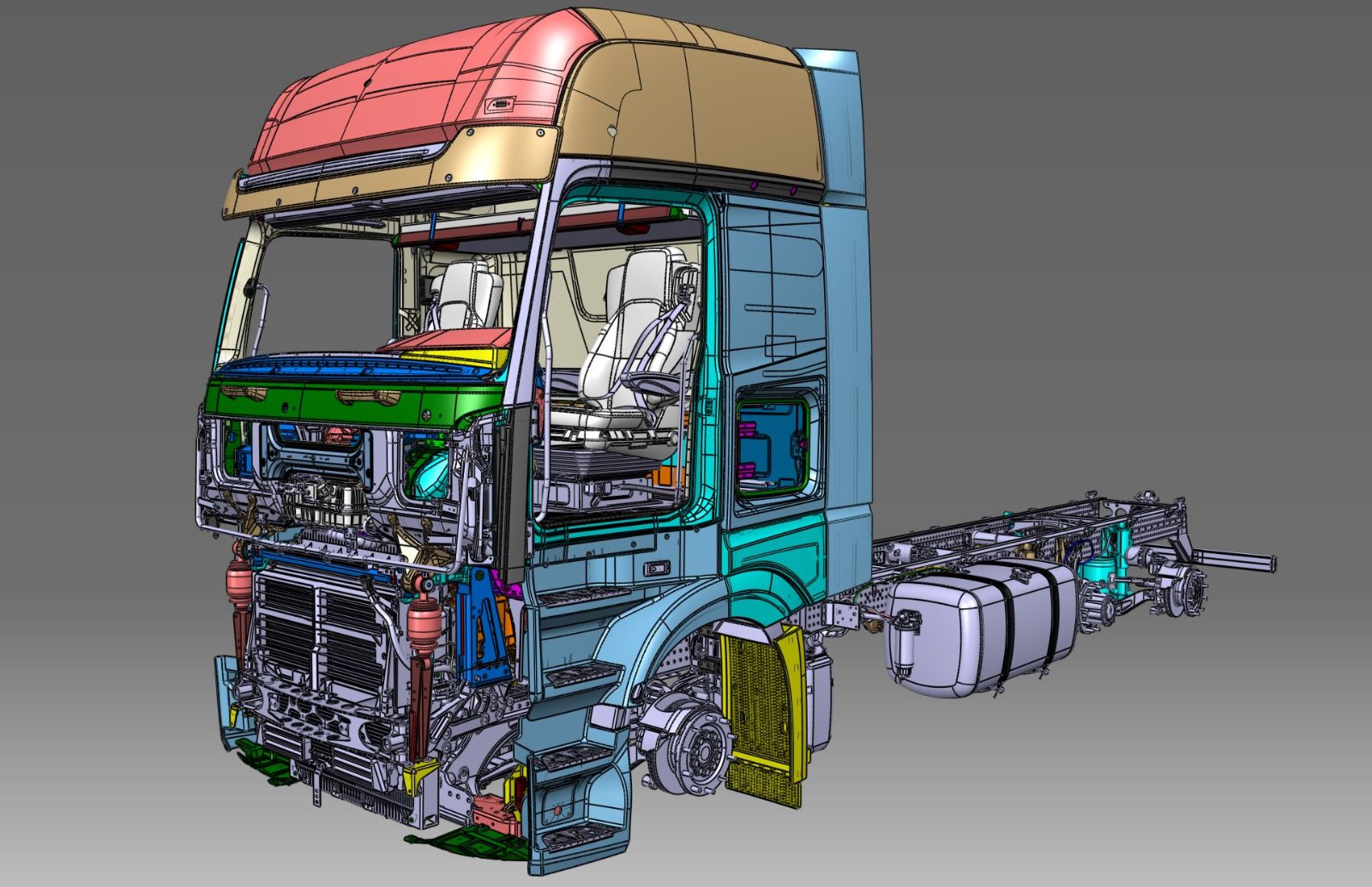

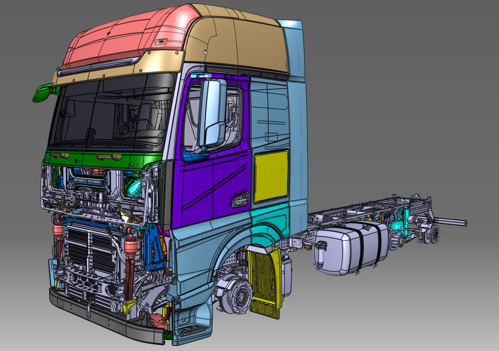

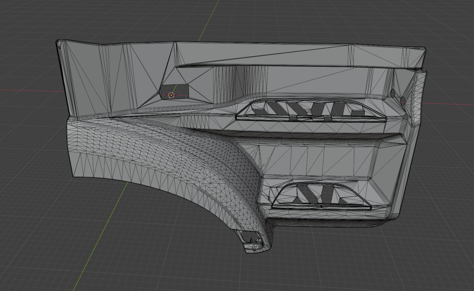

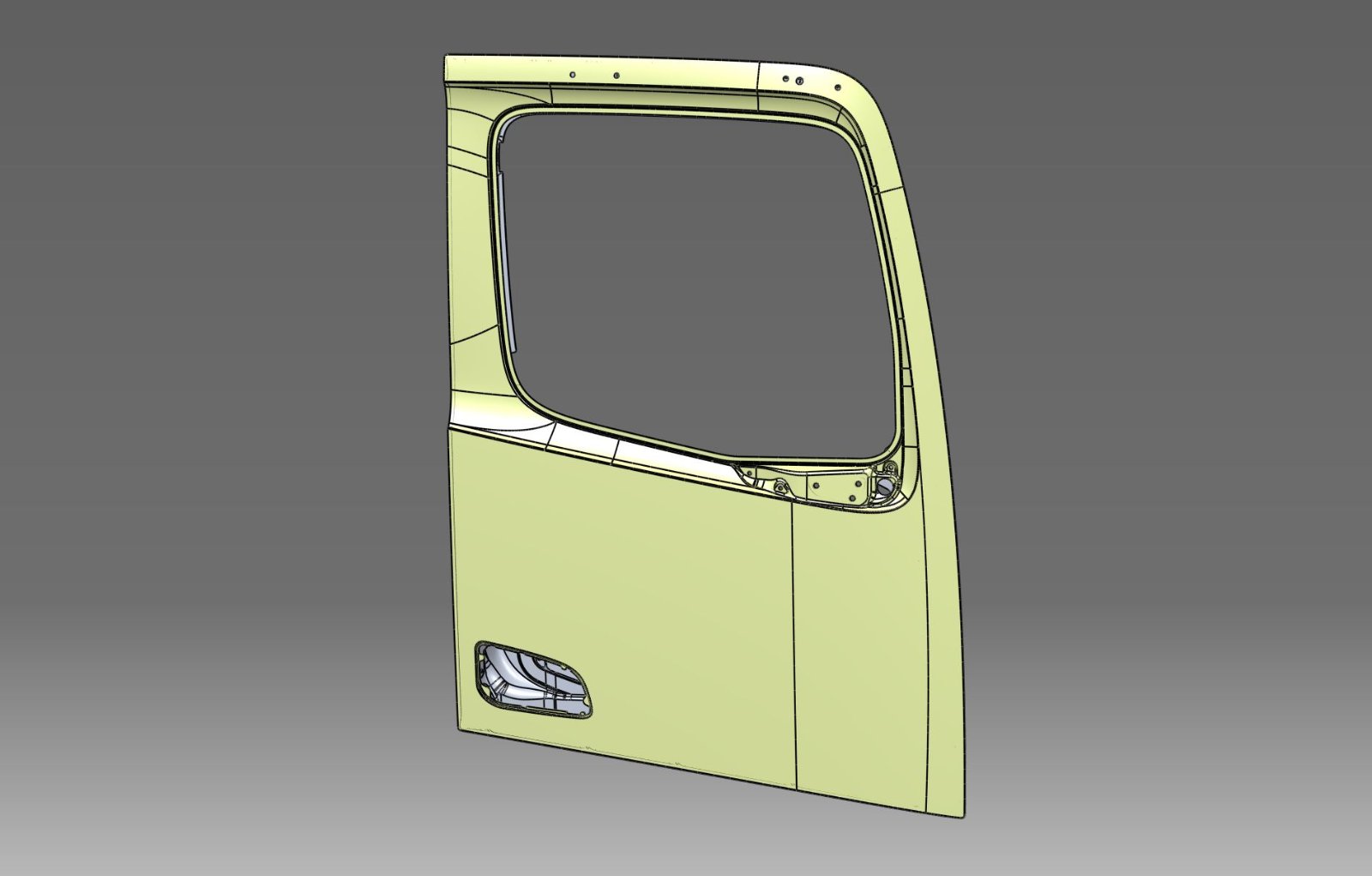

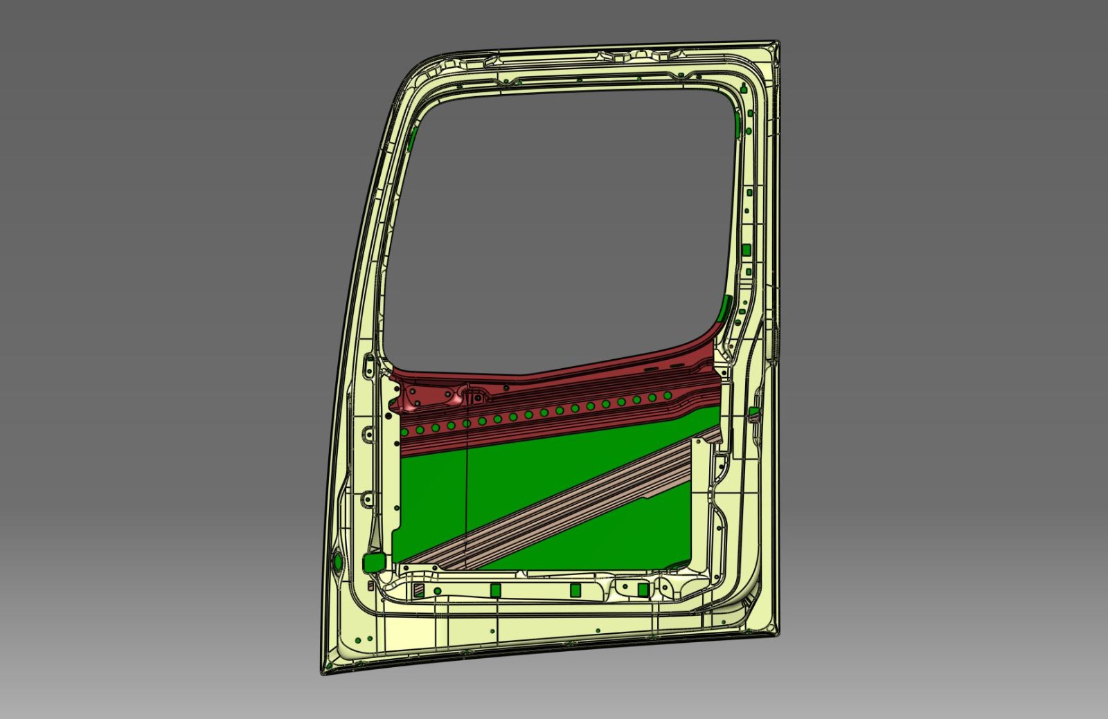

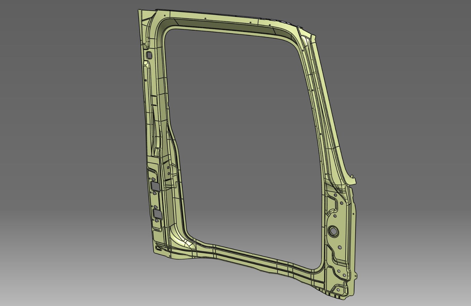

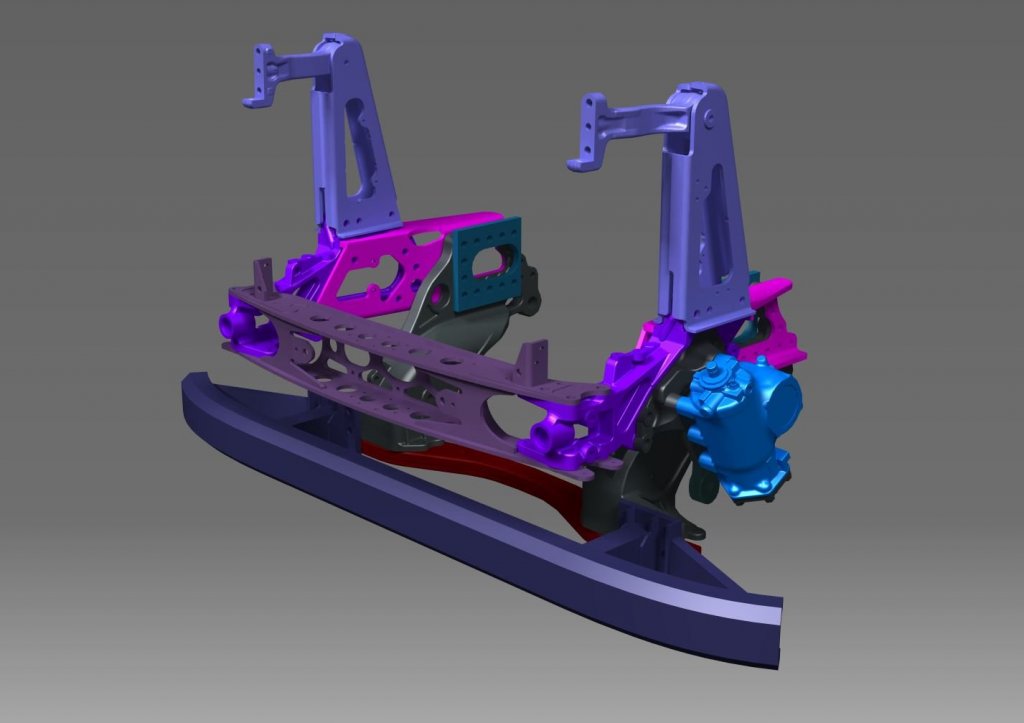

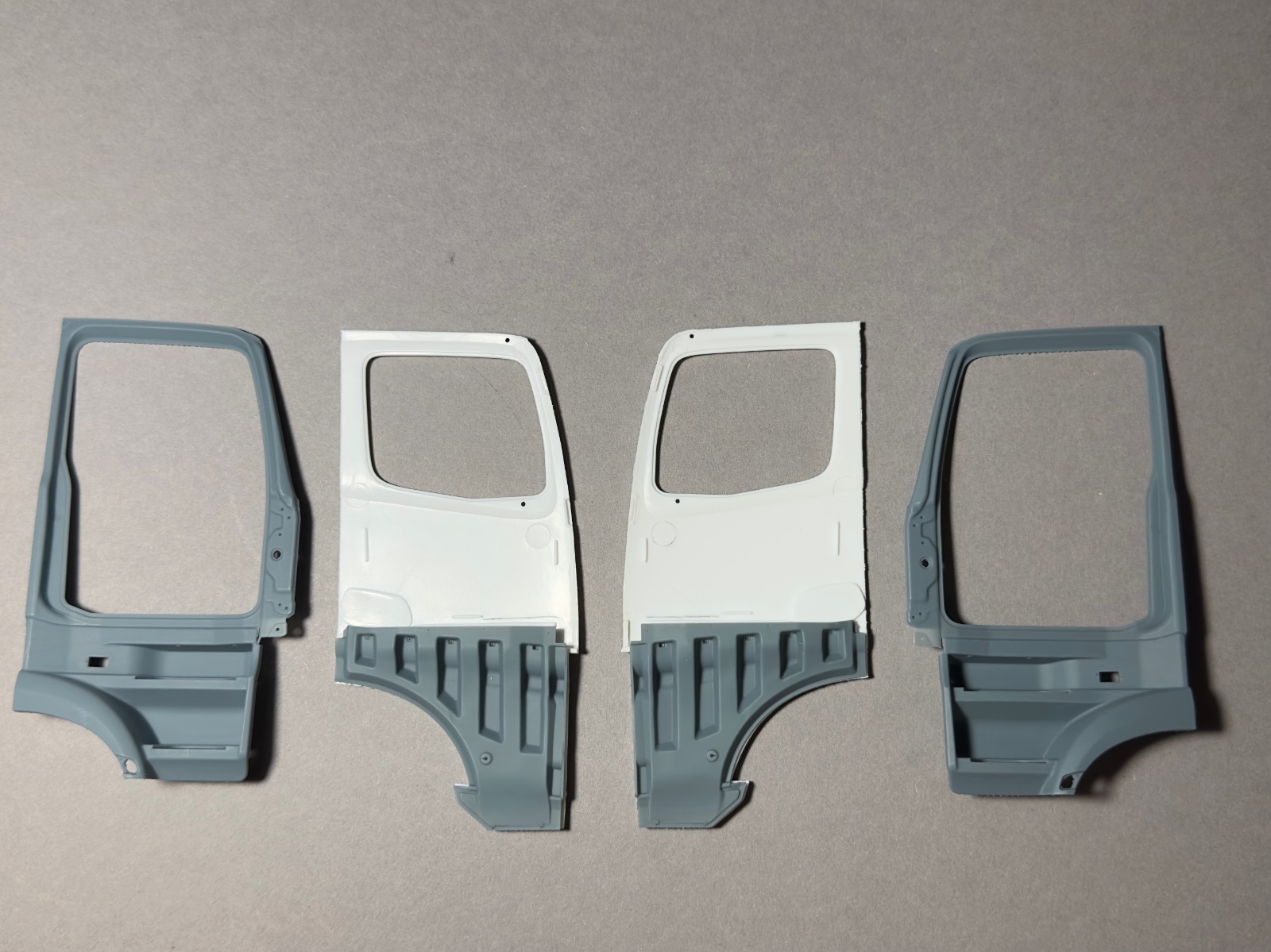

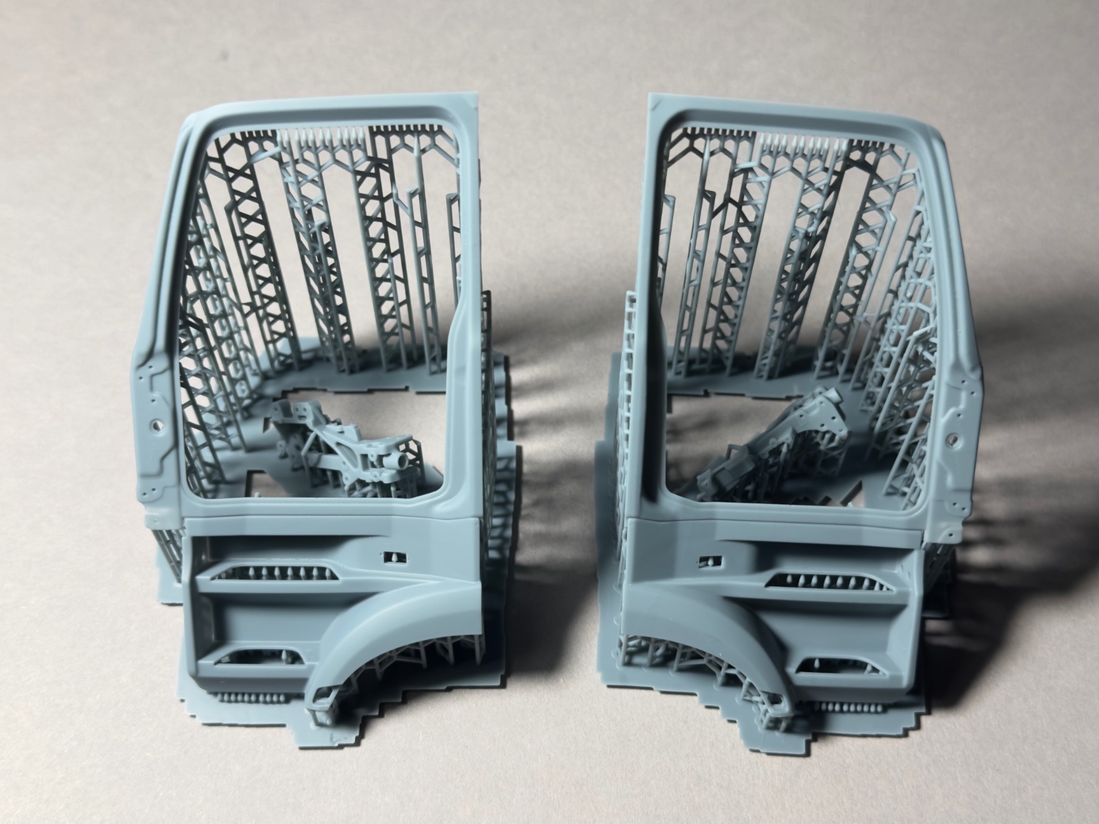

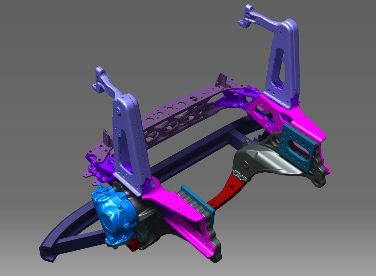

Популярный пост PETERSON 10744 Опубликовано 30 May 2026, 09:46:47 Автор Популярный пост Жалоба Поделиться Опубликовано 30 May 2026, 09:46:47 (изменено) Всем привет. Небольшой перерыв, связанный с доделкой и печатью капота для Серёгиного IronHide TopKick C4500, закончился. За это время у меня появились кое-какие заводские модели. Что-то получилось нарыть прямо в виде оригинальных файлов (дверь и дверной проём). А на днях благодаря наводке Валеры Маширова мне удалось купить визуализированную 3D-модель (формат 3DXML) трёхосного Актроса без двигателя, коробки передач, рулевого механизма, оптики, колёс и др. Но зато там есть огромное количество полезного для меня. Это здорово облегчит построение недостающих деталей и обеспечит высокую степень копийности. Теперь главное найти баланс между хотелками и сроками, поскольку наличие такой модели открывает почти неограниченные возможности для детализации. Собственно, вот, как это выглядит. Каждую деталь можно скрыть или открыть в отдельном окне для более подробного изучения. Много чего не хватает, но и того, что имеется, вполне хватит мне для моделирования нужного. Начал работы с моделирования передней поперечины рамы. Очень удобно строить, опираясь на заводскую визуализацию. Upd. Обнаружил, что файлы cgr можно конвертировать в stl с помощью программы Netfabb. Спасибо одному форумчанину с грузового форума, который в своё время посоветовал мне эту очень полезную программу. И с такой моделью уже можно работать в том же Блендере. Изменено 30 May 2026, 15:05:05 пользователем PETERSON 13 Ссылка на сообщение Поделиться на другие сайты

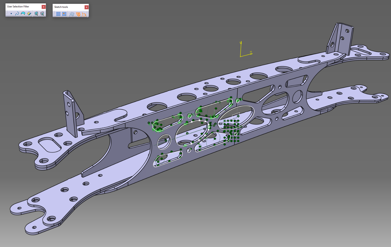

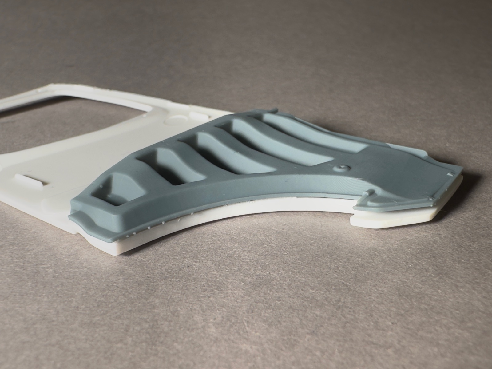

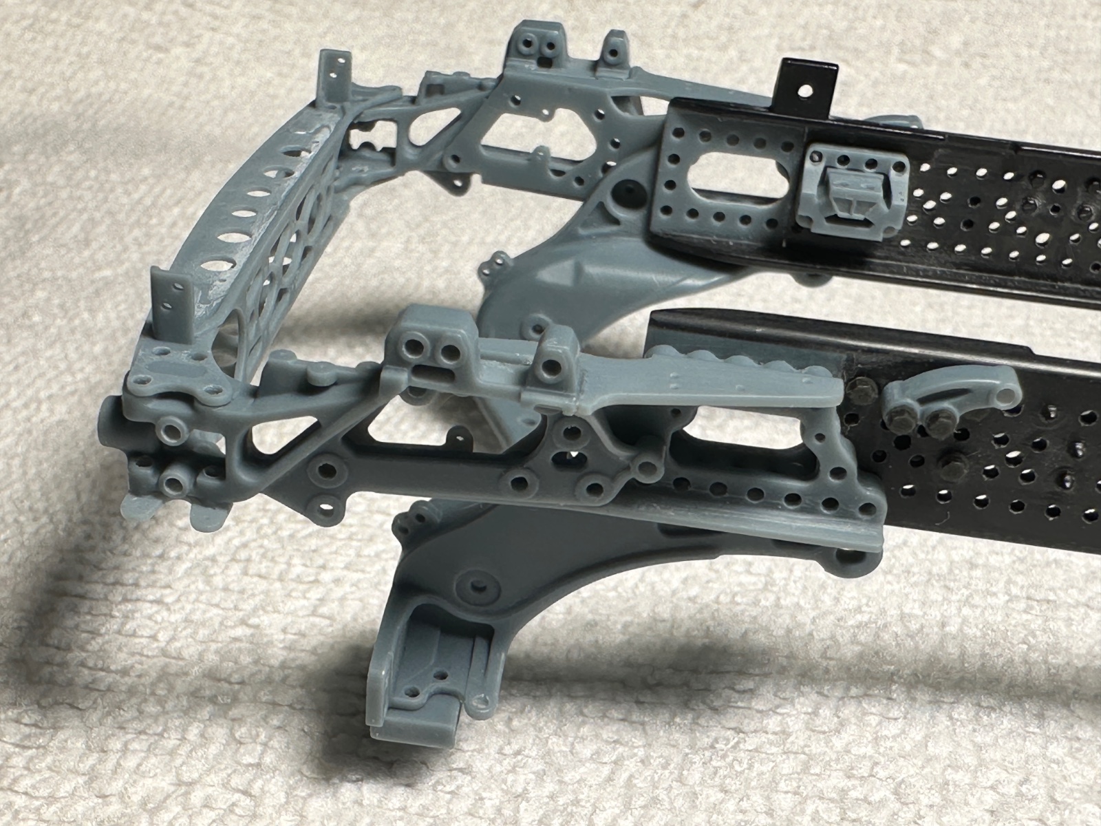

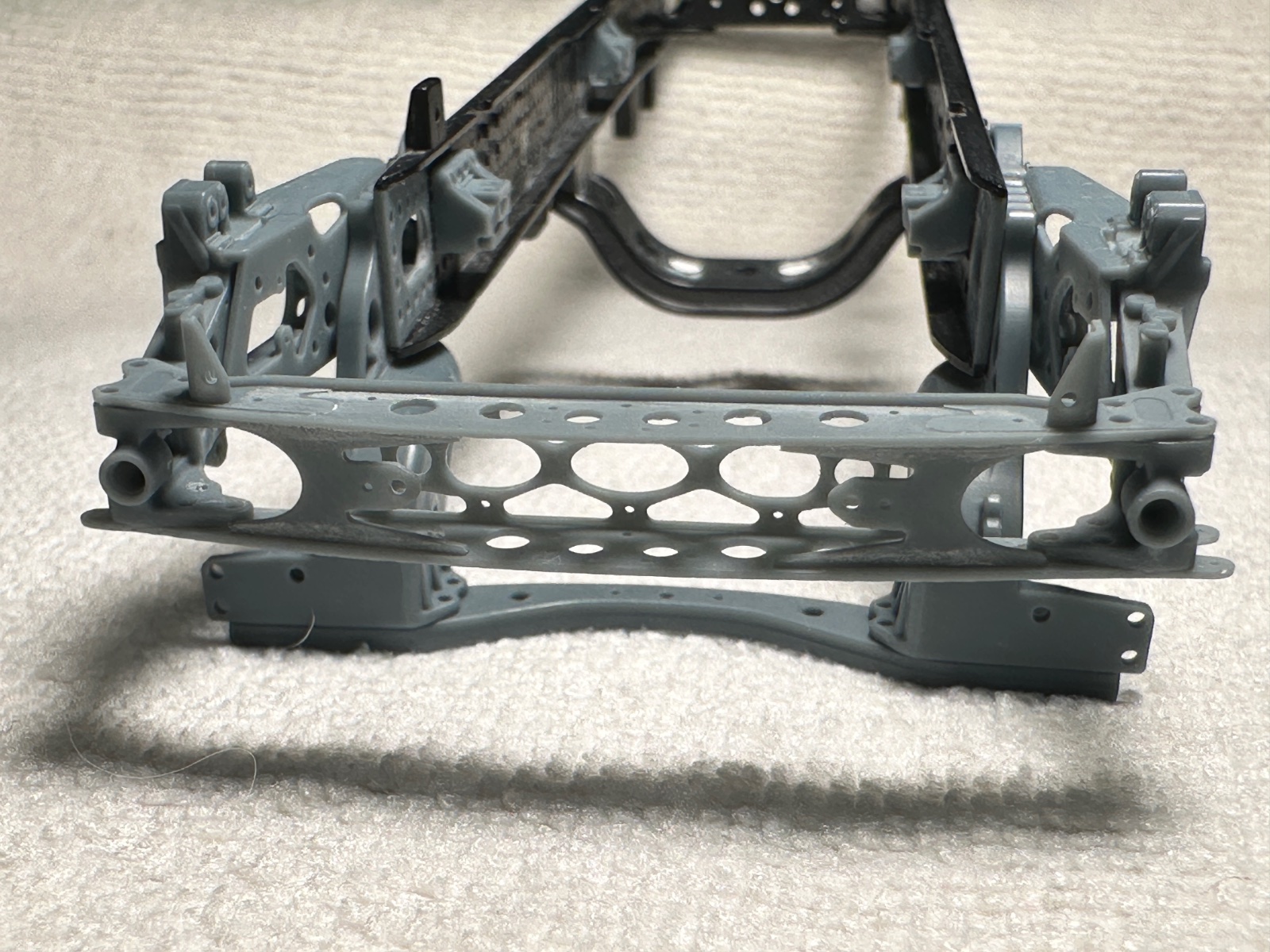

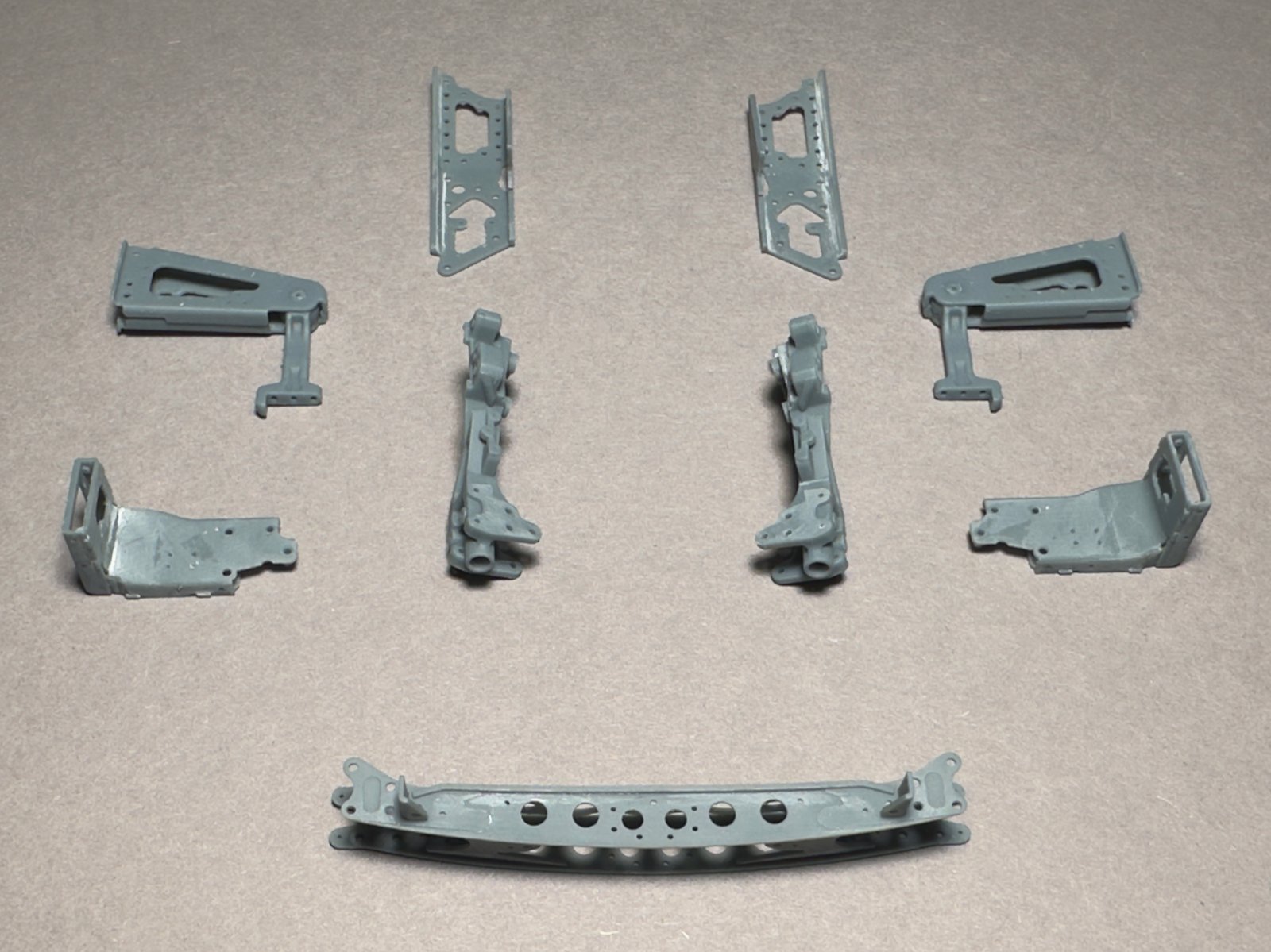

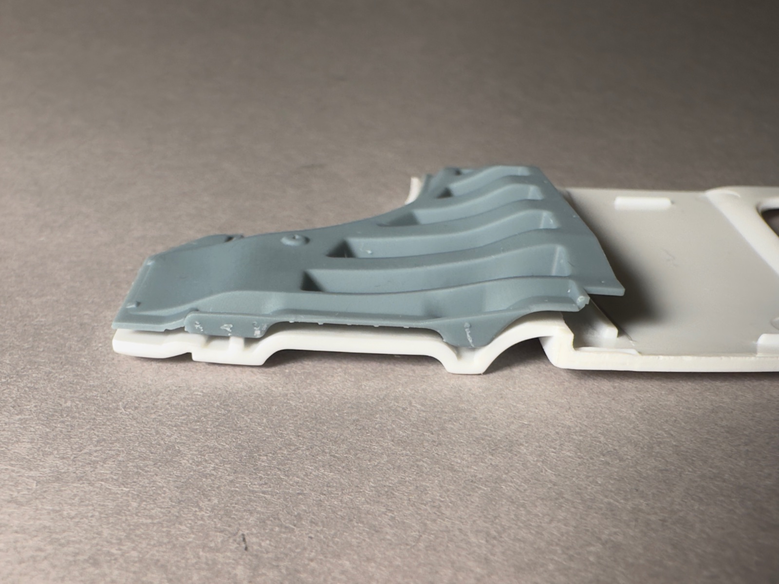

Популярный пост PETERSON 10744 Опубликовано 4 Jun 2026, 12:47:07 Автор Популярный пост Жалоба Поделиться Опубликовано 4 Jun 2026, 12:47:07 Ещё немного прогресса. Много времени придётся потратить на вживление в кит всех новых деталей. Они сделаны без учёта толщины пластика. 10 Ссылка на сообщение Поделиться на другие сайты

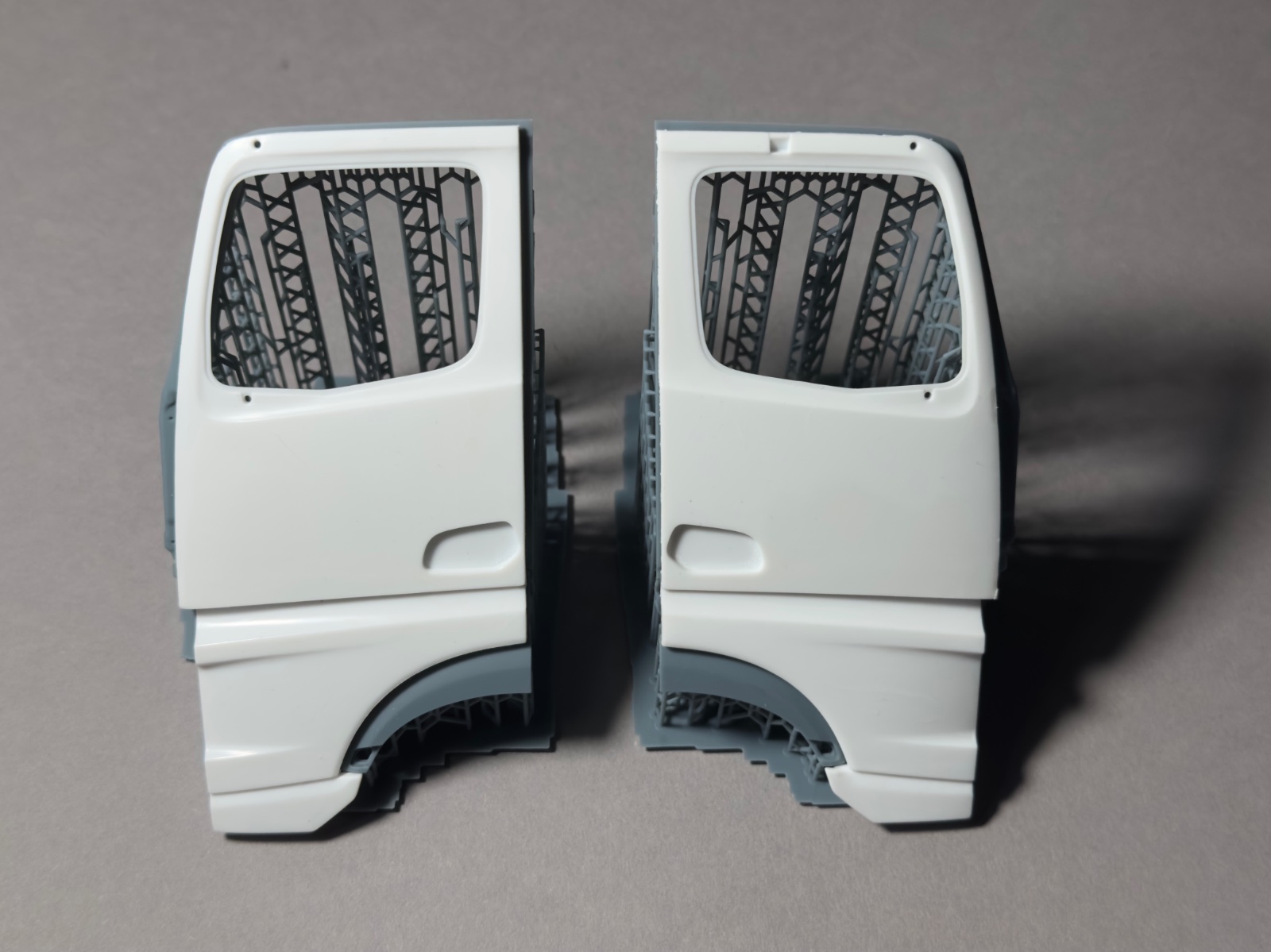

ADSanJ 640 Опубликовано 4 Jun 2026, 17:27:16 Жалоба Поделиться Опубликовано 4 Jun 2026, 17:27:16 А с учетом толщин кабины и сочленяемых деталей нельзя было подобрать толщину? Или тогда детали очень хрупкие будут? Ссылка на сообщение Поделиться на другие сайты

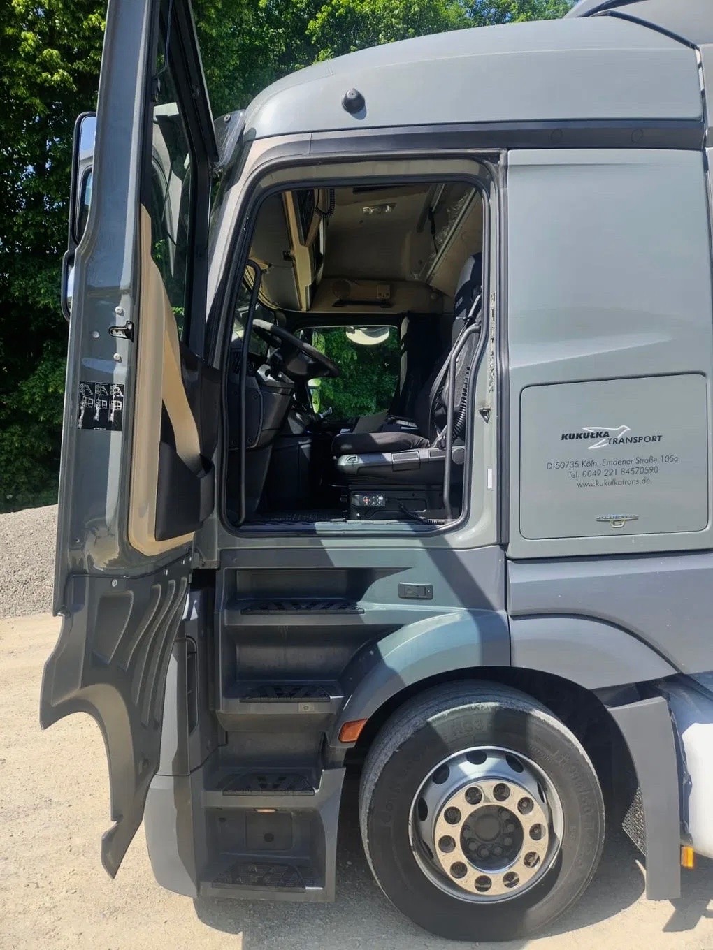

Популярный пост PETERSON 10744 Опубликовано 4 Jun 2026, 20:39:14 Автор Популярный пост Жалоба Поделиться Опубликовано 4 Jun 2026, 20:39:14 (изменено) 16 часов назад, ADSanJ сказал: А с учетом толщин кабины и сочленяемых деталей нельзя было подобрать толщину? Чем писать тысячу слов, я лучше покажу фотографии, и наверняка тебе станет понятно. Буду стремиться к минимальной толщине бутерброда, а там как получится. Изменено 5 Jun 2026, 10:06:27 пользователем PETERSON 5 Ссылка на сообщение Поделиться на другие сайты
ADSanJ 640 Опубликовано 4 Jun 2026, 21:08:10 Жалоба Поделиться Опубликовано 4 Jun 2026, 21:08:10 26 минут назад, PETERSON сказал: Чем писать тысячу слов, я лучше покажу фотографии, и наверняка тебе станет понятно. Беда, в таком случае терпения. ))) Ссылка на сообщение Поделиться на другие сайты
PETERSON 10744 Опубликовано 4 Jun 2026, 21:11:15 Автор Жалоба Поделиться Опубликовано 4 Jun 2026, 21:11:15 (изменено) @ADSanJ Спасибо. Немного поясню. Сначала я пытался в 3D вычесть из внутреннего усилителя толщину двери, но получалась полная ерунда, поскольку эта огромная толщина поглощала большую часть усилителя. Поэтому пришлось отказаться от этой затеи. Изменено 5 Jun 2026, 10:07:34 пользователем PETERSON Ссылка на сообщение Поделиться на другие сайты

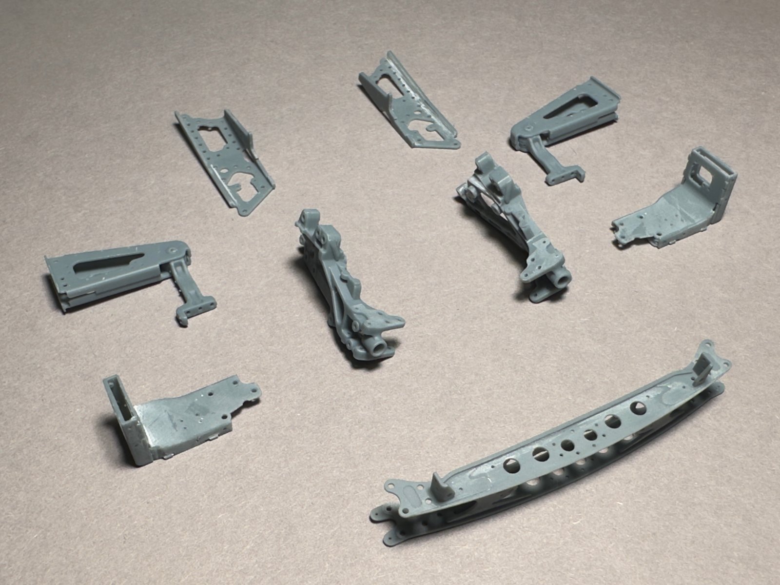

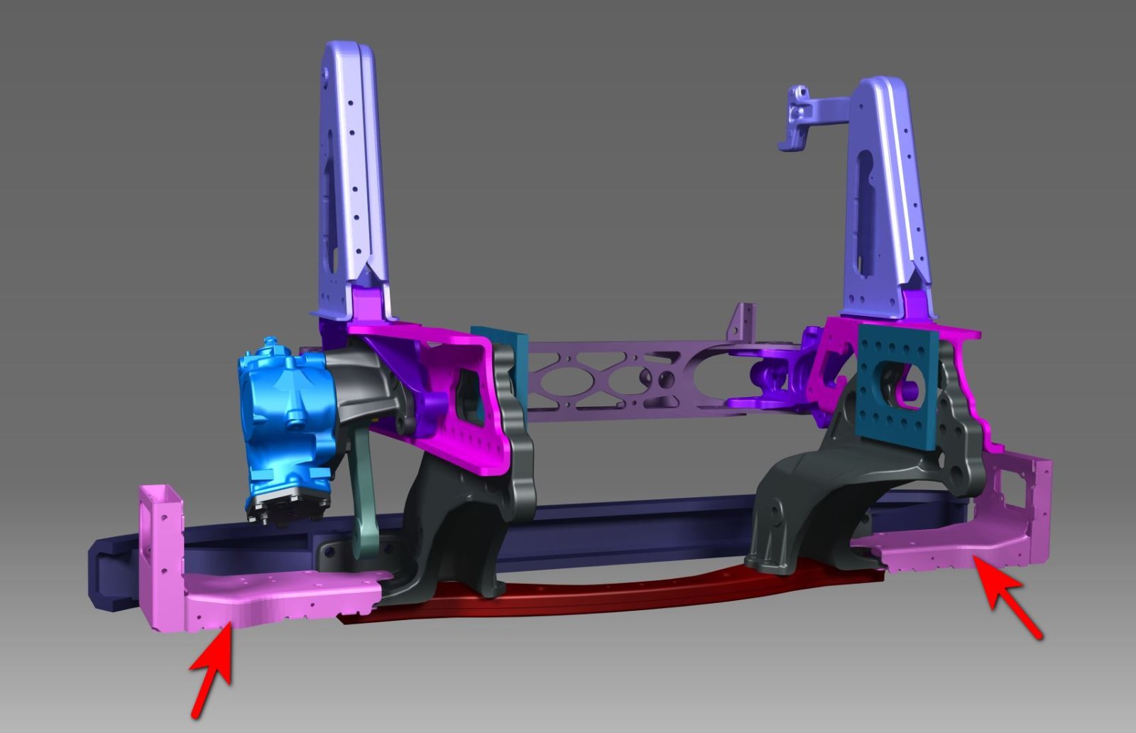

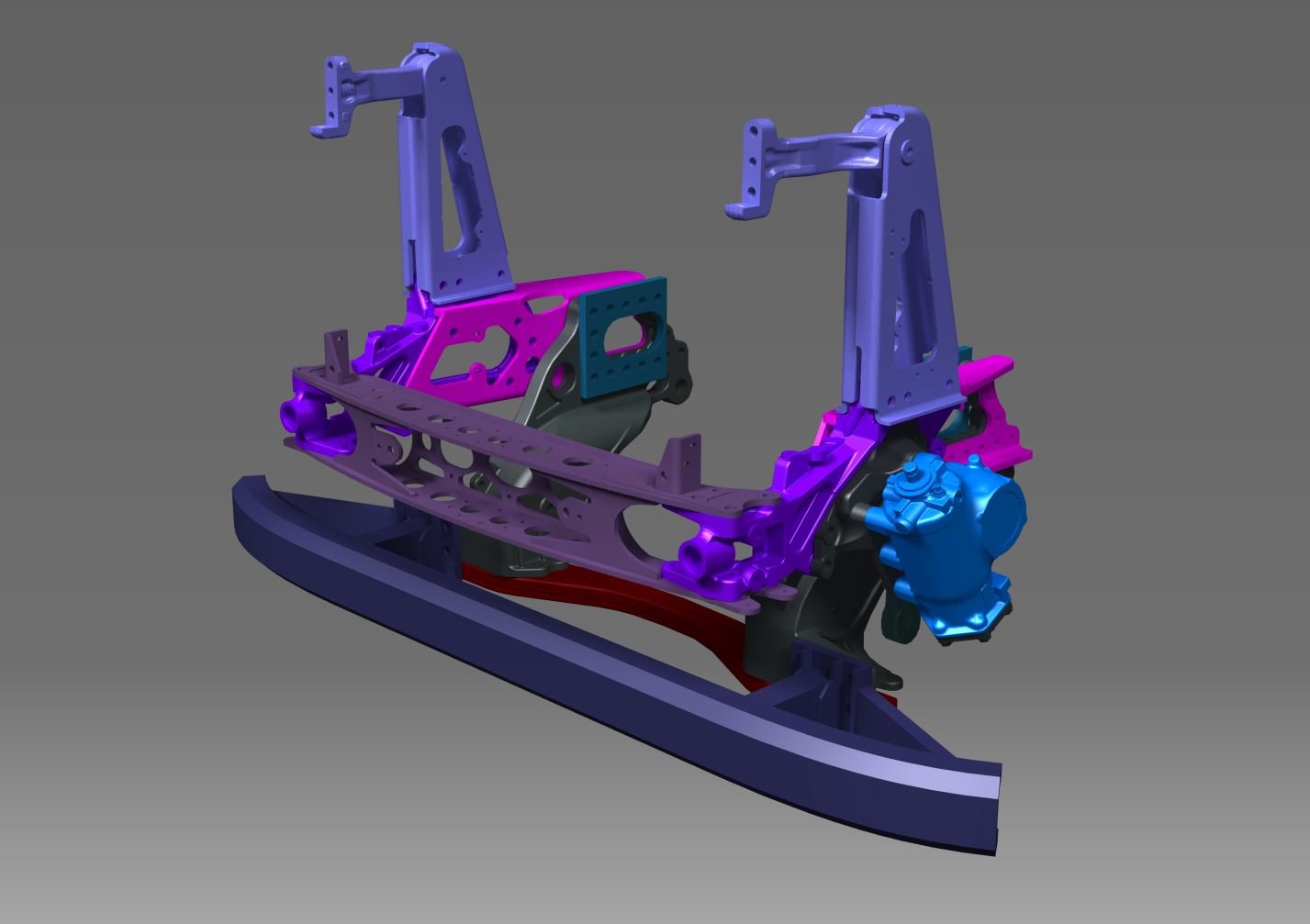

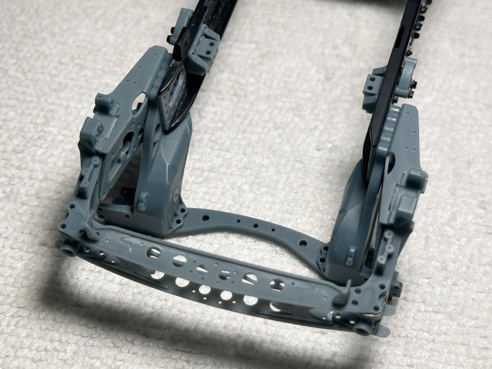

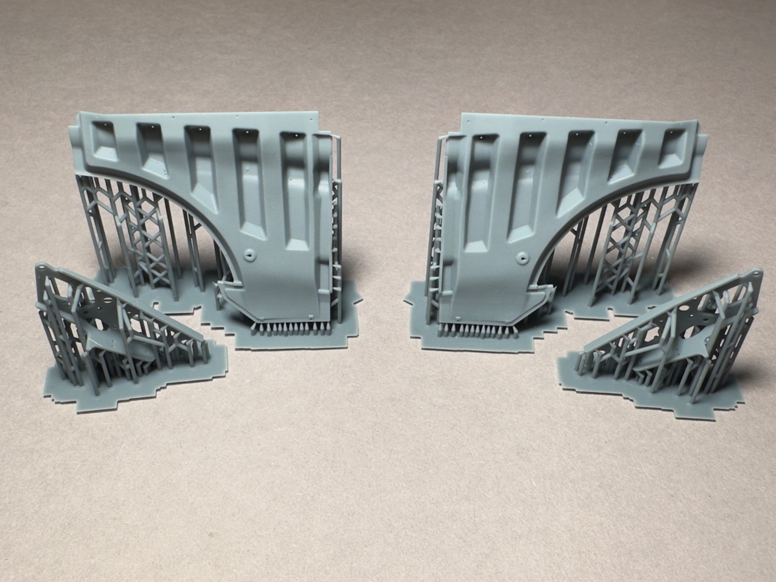

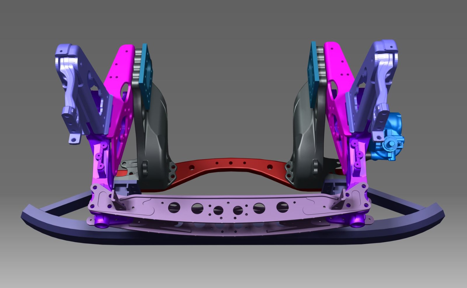

Популярный пост PETERSON 10744 Опубликовано 6 Jun 2026, 15:09:52 Автор Популярный пост Жалоба Поделиться Опубликовано 6 Jun 2026, 15:09:52 Добавлю немного красивых картинок. Вроде бы по передней структуре рамы всё доделал. Подготовил детали к печати. Вот так будет выглядеть всё в сборе. Надолго не прощаюсь. 7 Ссылка на сообщение Поделиться на другие сайты

PETERSON 10744 Опубликовано 6 Jun 2026, 18:45:35 Автор Жалоба Поделиться Опубликовано 6 Jun 2026, 18:45:35 50 минут назад, Алексей Юрьевич сказал: от исходного набора хоть что то останется?)))))) Безусловно! Много чего. Я его просто дополняю недостающими деталями и только часть меняю на новые. Кстати, купил ещё один точно такой же кит. Хочу построить в будущем трёхосную версию. Пока продолжаю работать с отсутствующими в ките деталями. Вот, с этими кронштейнами сейчас работаю. Буду добавлять им толщину. 1 Ссылка на сообщение Поделиться на другие сайты

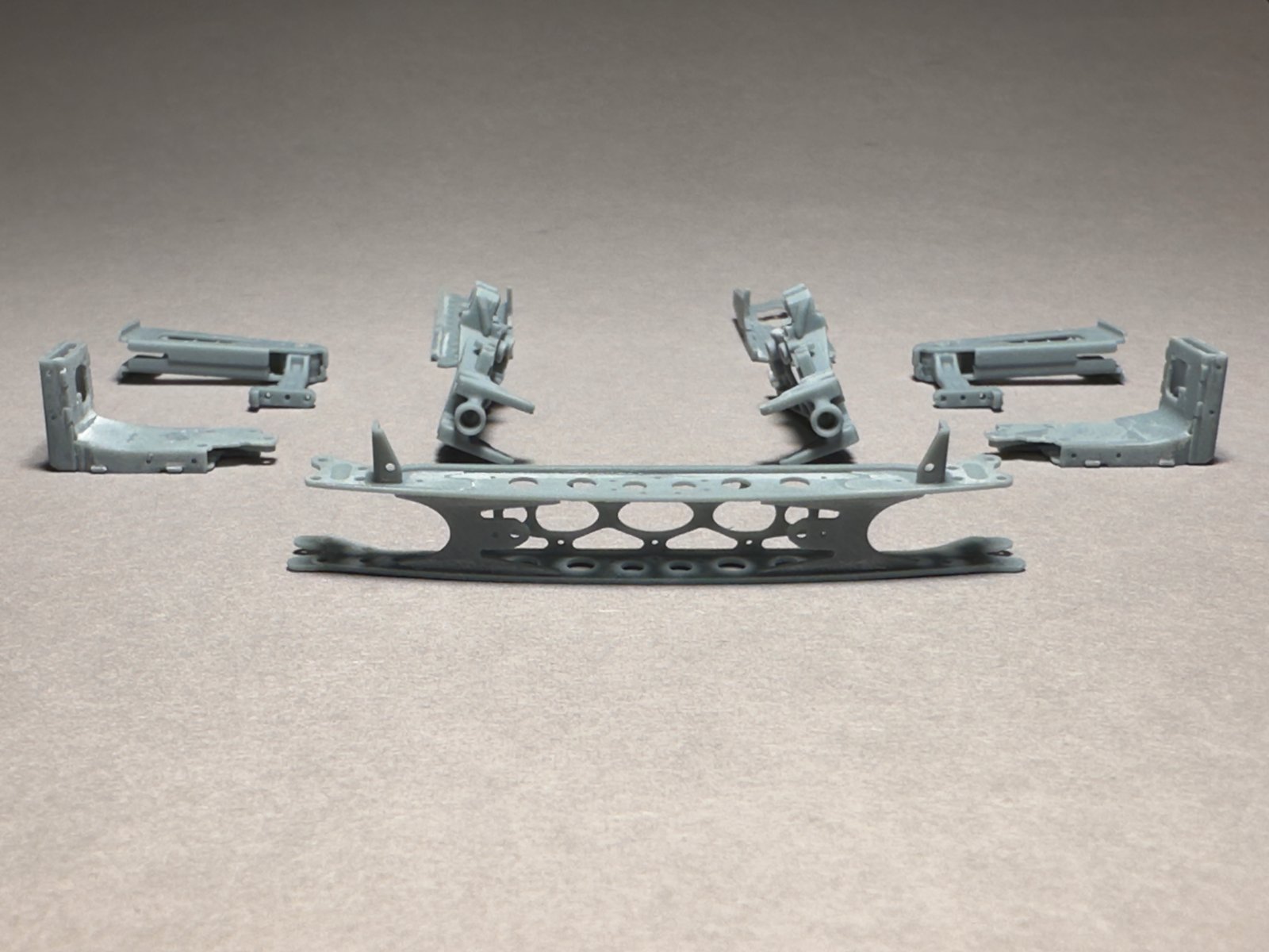

Популярный пост PETERSON 10744 Опубликовано 8 Jun 2026, 08:13:22 Автор Популярный пост Жалоба Поделиться Опубликовано 8 Jun 2026, 08:13:22 22 часа назад, AeroMax сказал: Красота будет! Спасибо. Очень надеюсь. А пока до красоты далеко, покажу черновые детальки. 12 Ссылка на сообщение Поделиться на другие сайты

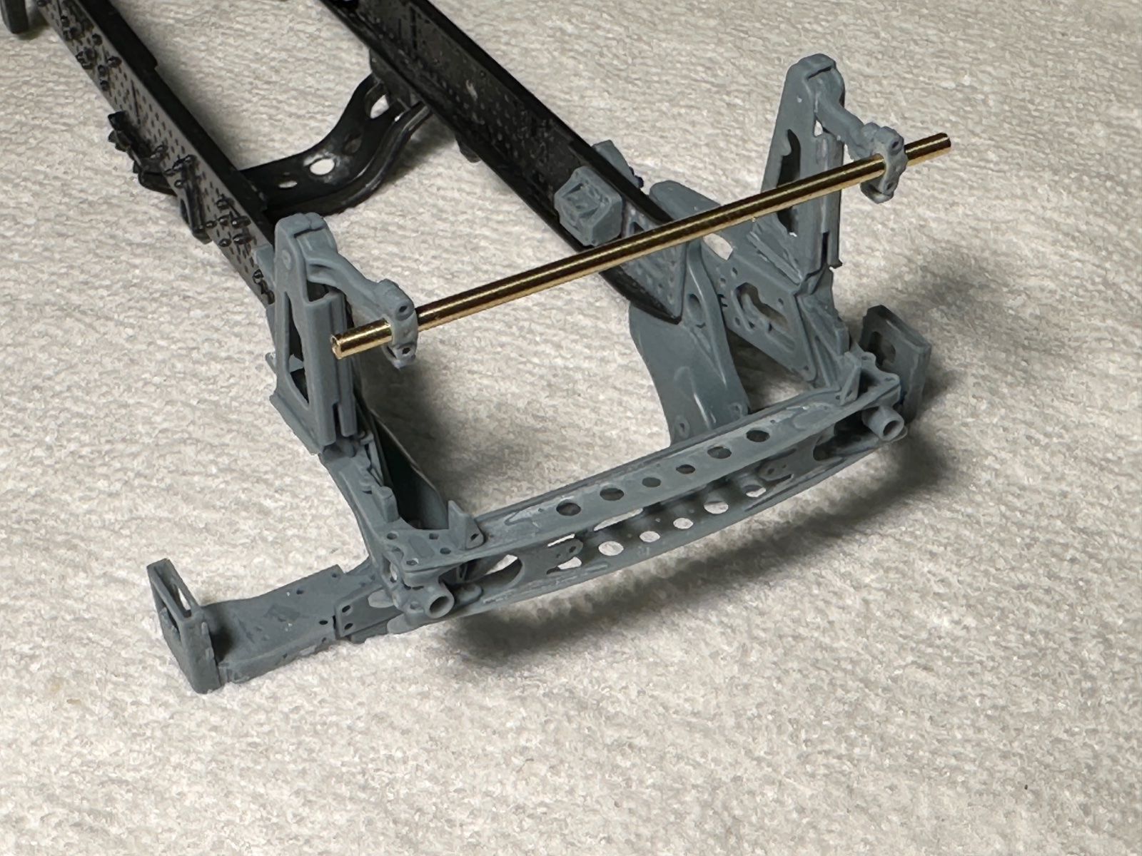

Популярный пост PETERSON 10744 Опубликовано 21 Jun 2026, 07:05:10 Автор Популярный пост Жалоба Поделиться Опубликовано 21 Jun 2026, 07:05:10 Провожу отпуск в деревне. Жаль, забыл взять с собой смоляные болтики. Пока склеиваю без них. Передняя часть рамы готова. Сейчас подгоняю все остальные кронштейны, которые будут краситься и клеиться отдельно. 12 Ссылка на сообщение Поделиться на другие сайты

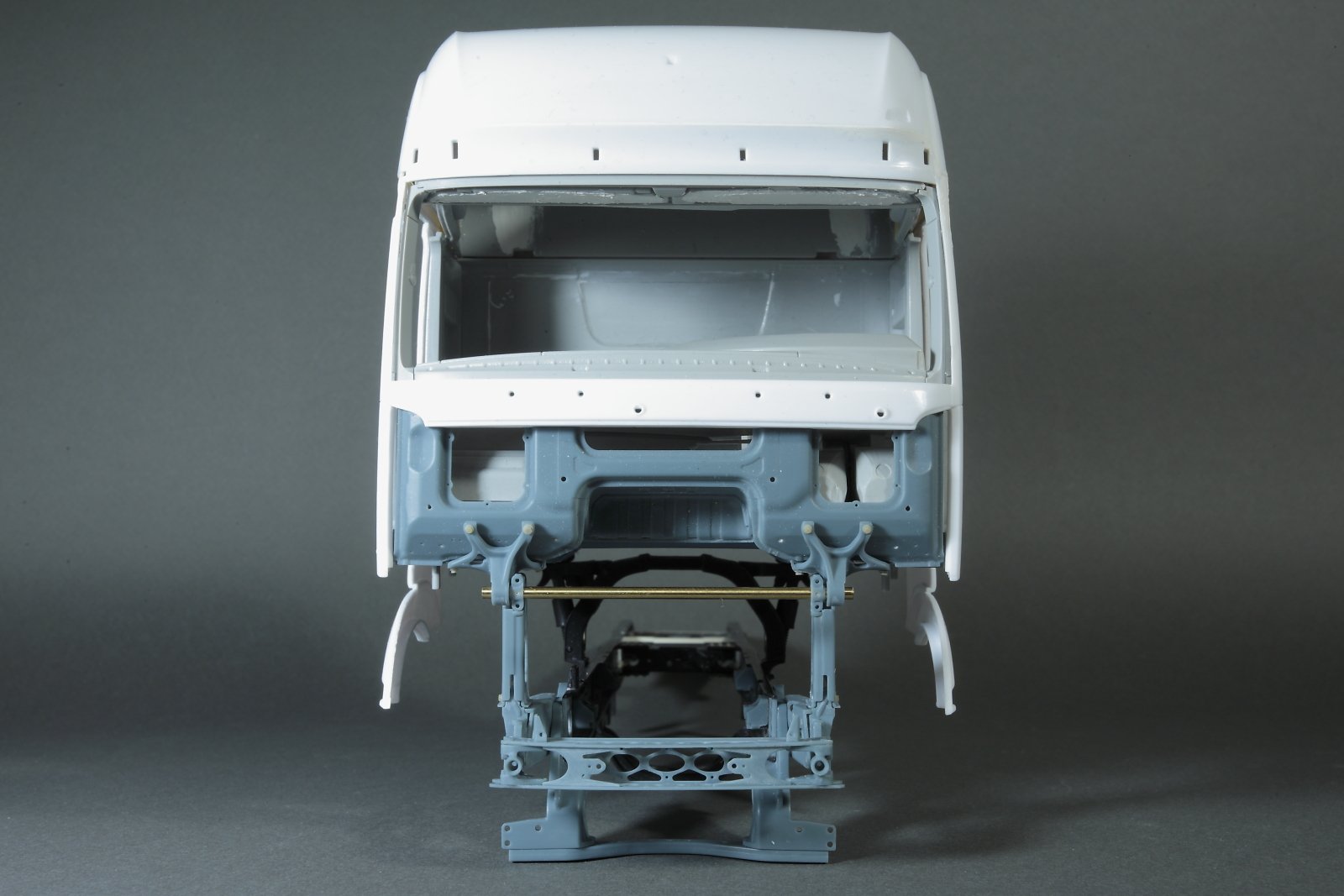

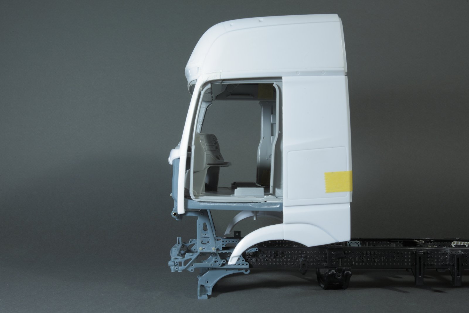

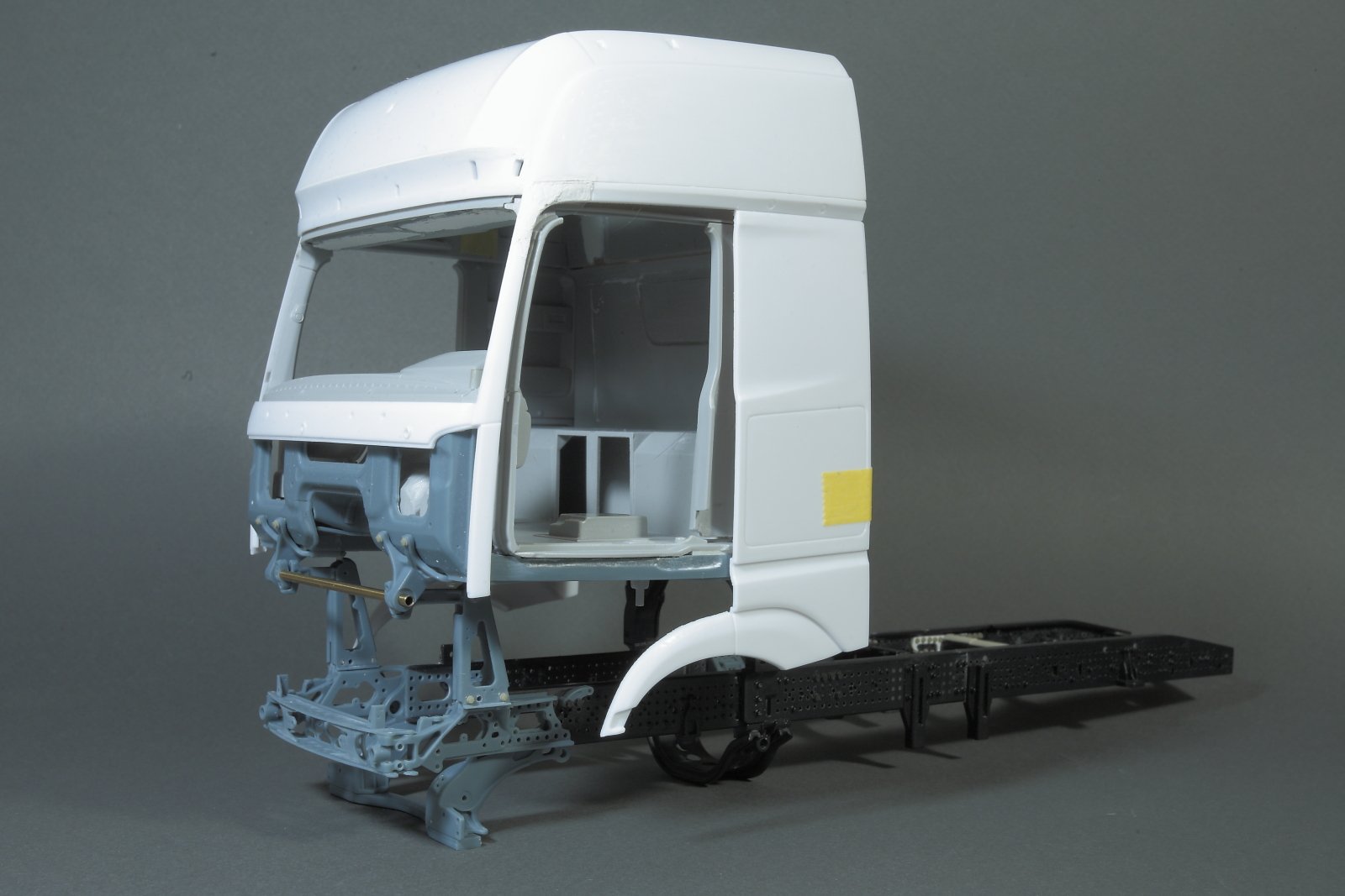

Популярный пост PETERSON 10744 Опубликовано 29 Jun 2026, 21:39:57 Автор Популярный пост Жалоба Поделиться Опубликовано 29 Jun 2026, 21:39:57 Сегодня примерил кабину к обновлённой раме. 15 Ссылка на сообщение Поделиться на другие сайты

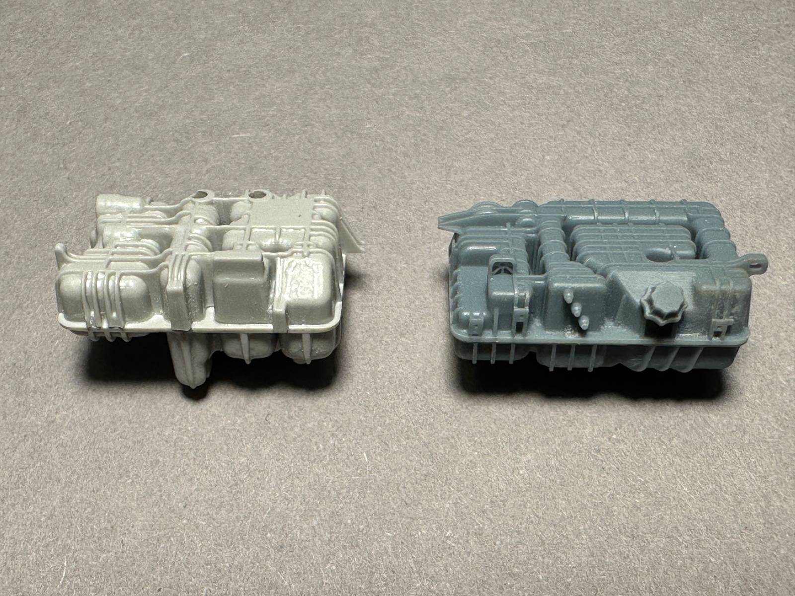

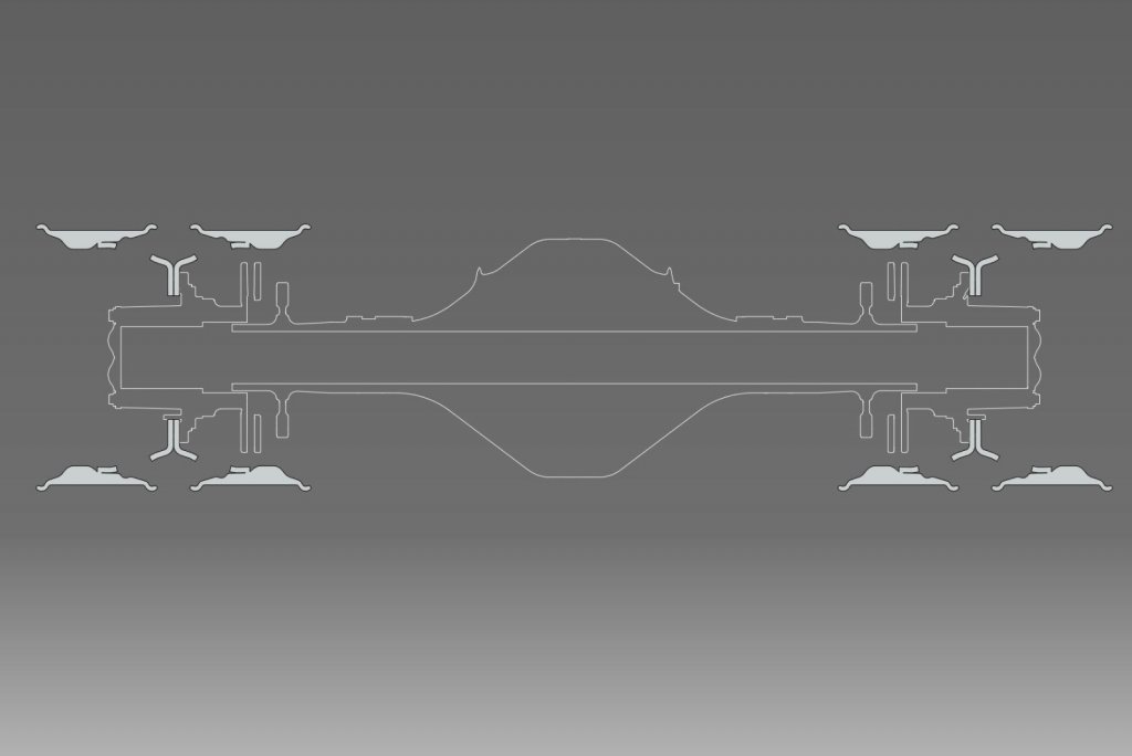

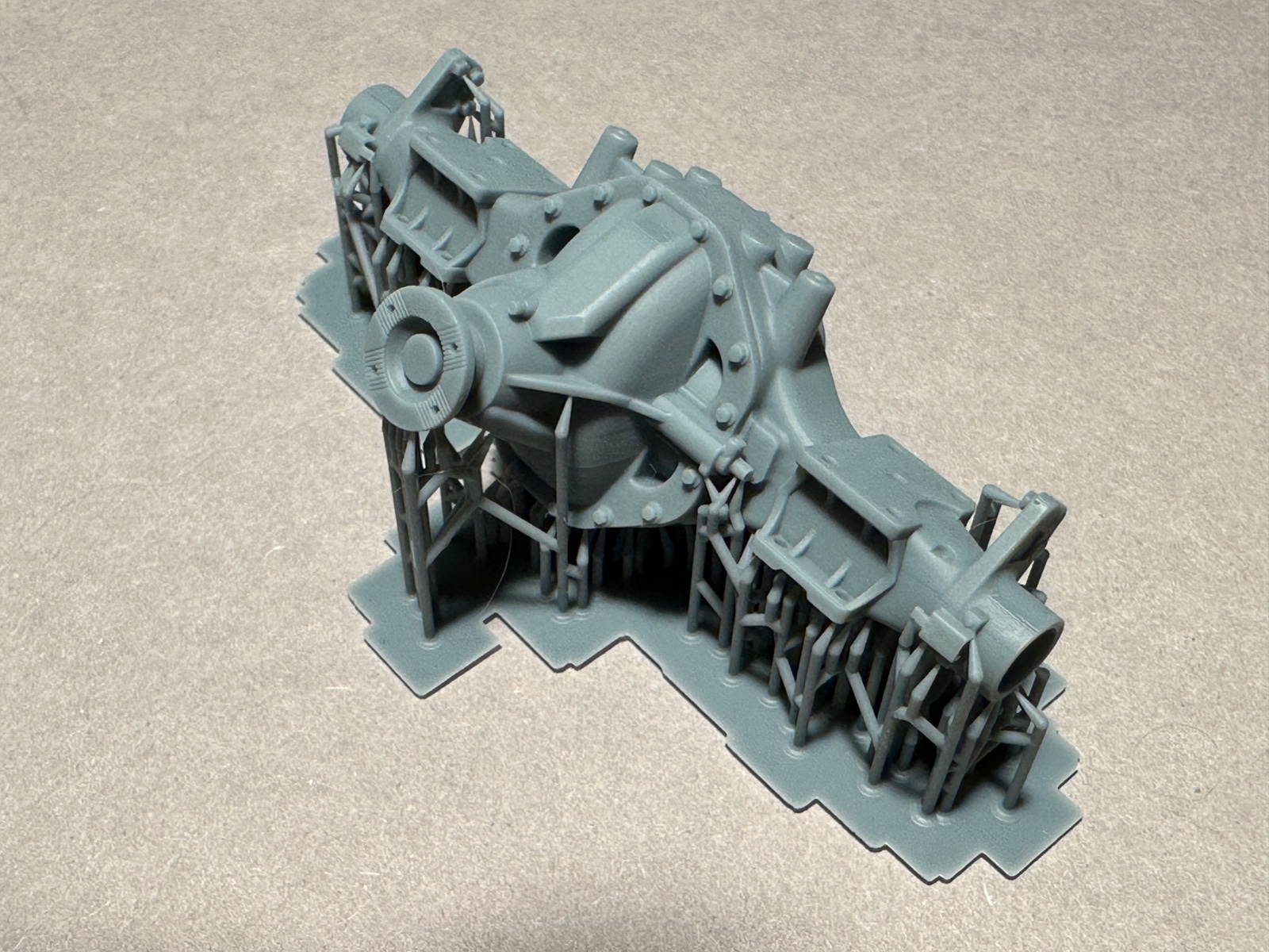

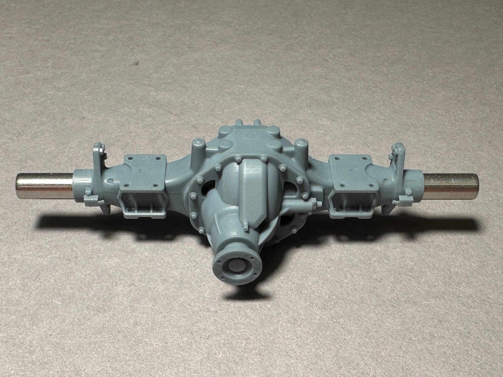

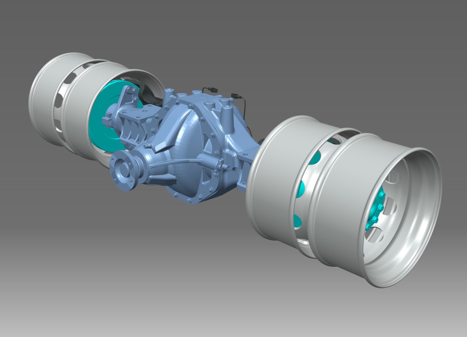

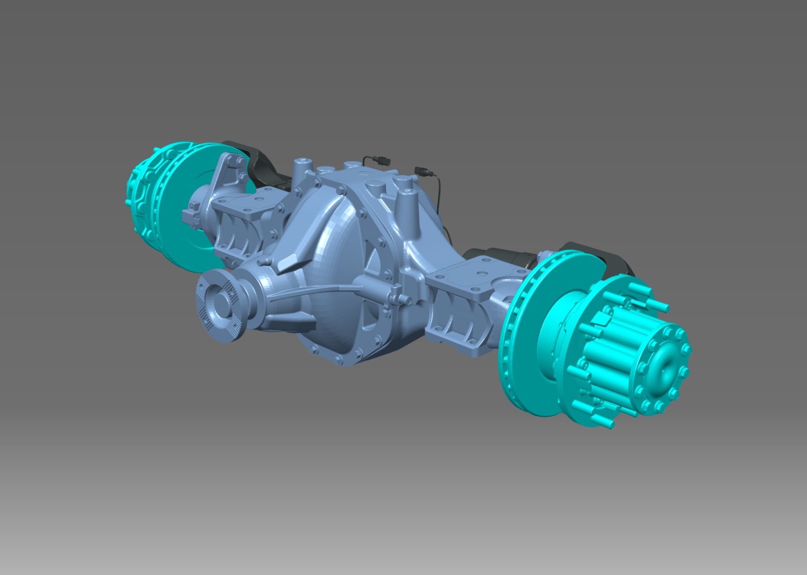

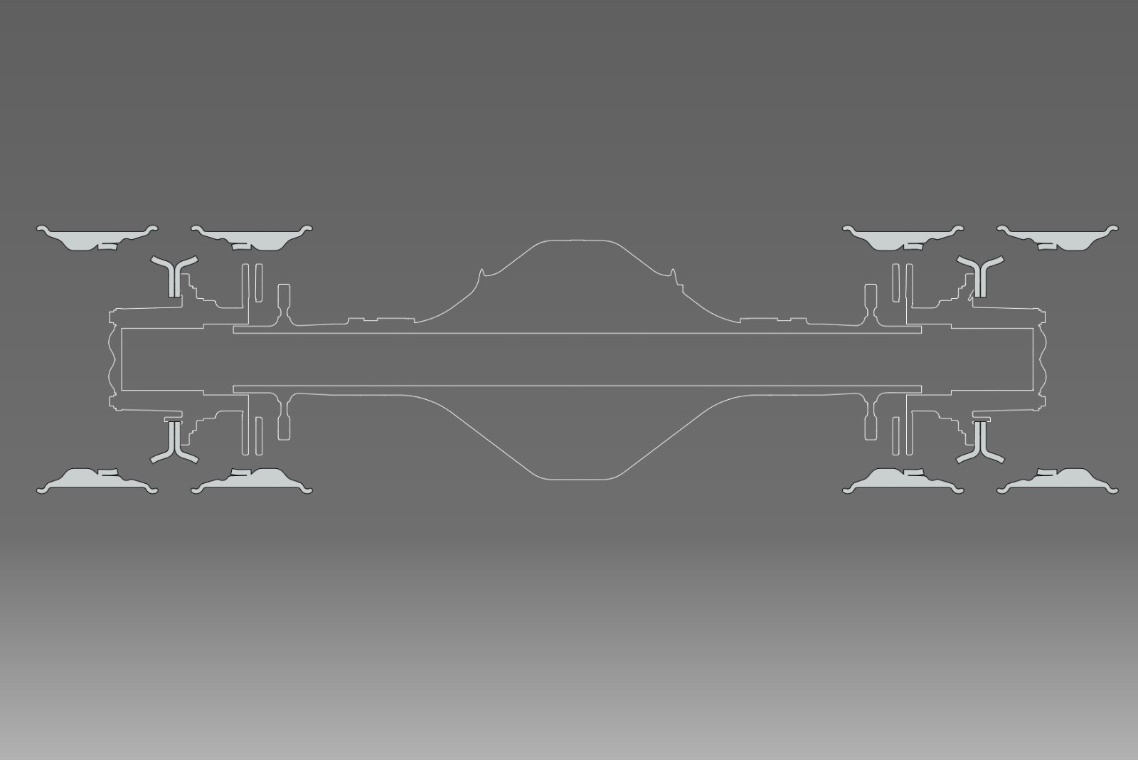

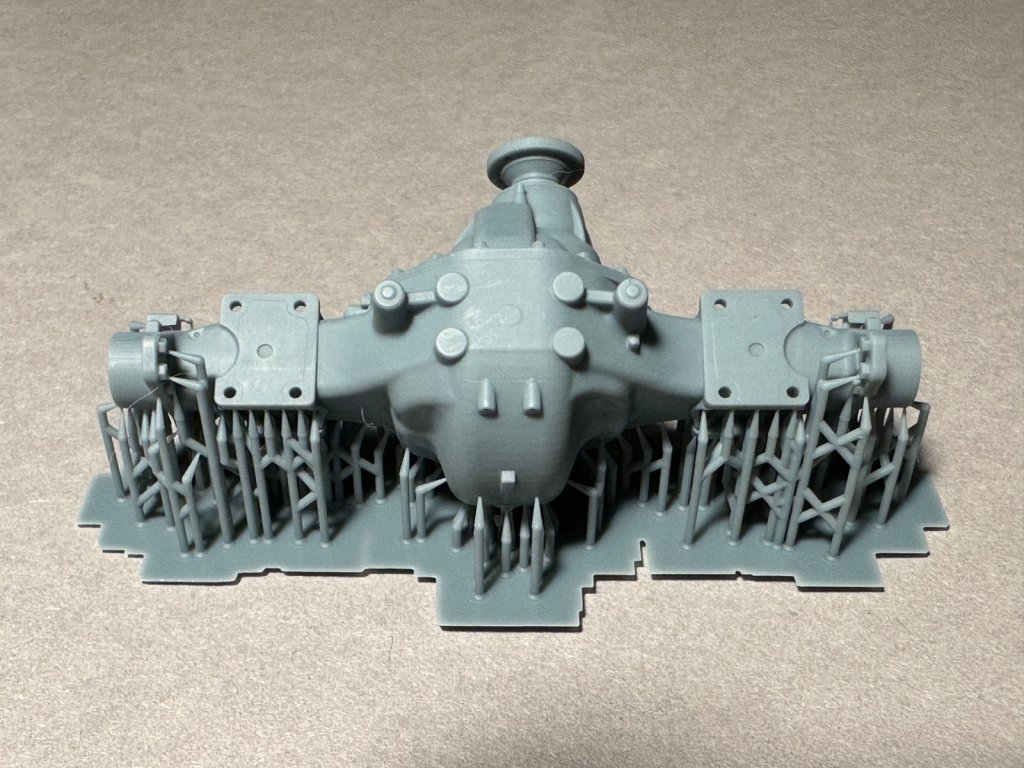

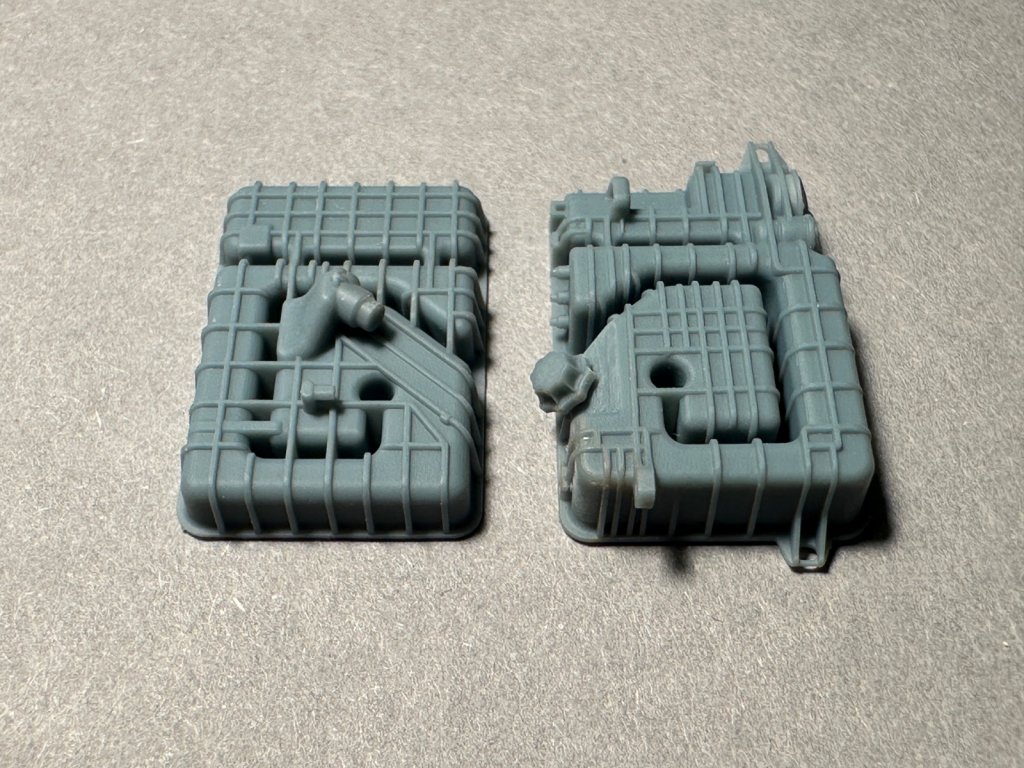

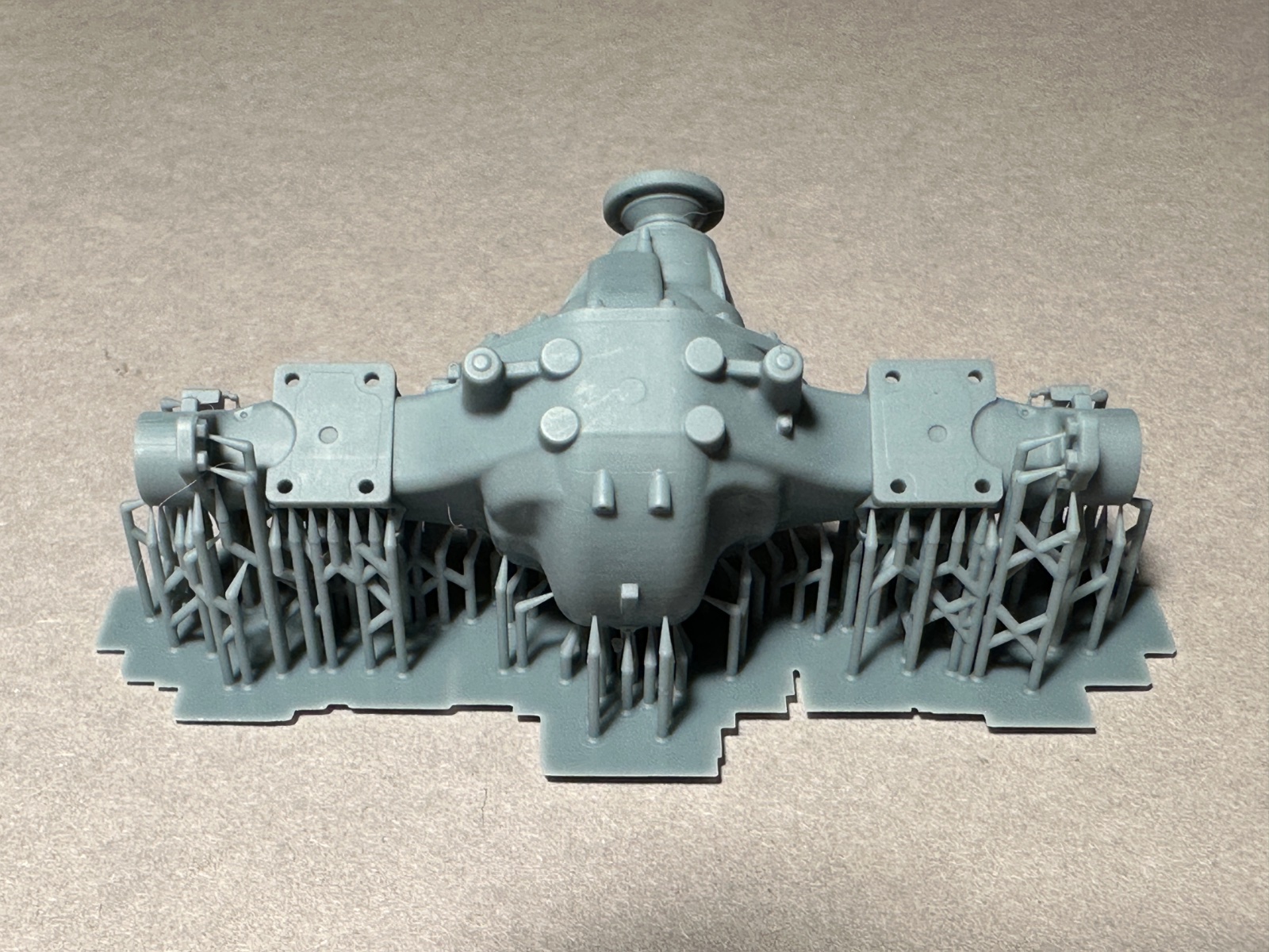

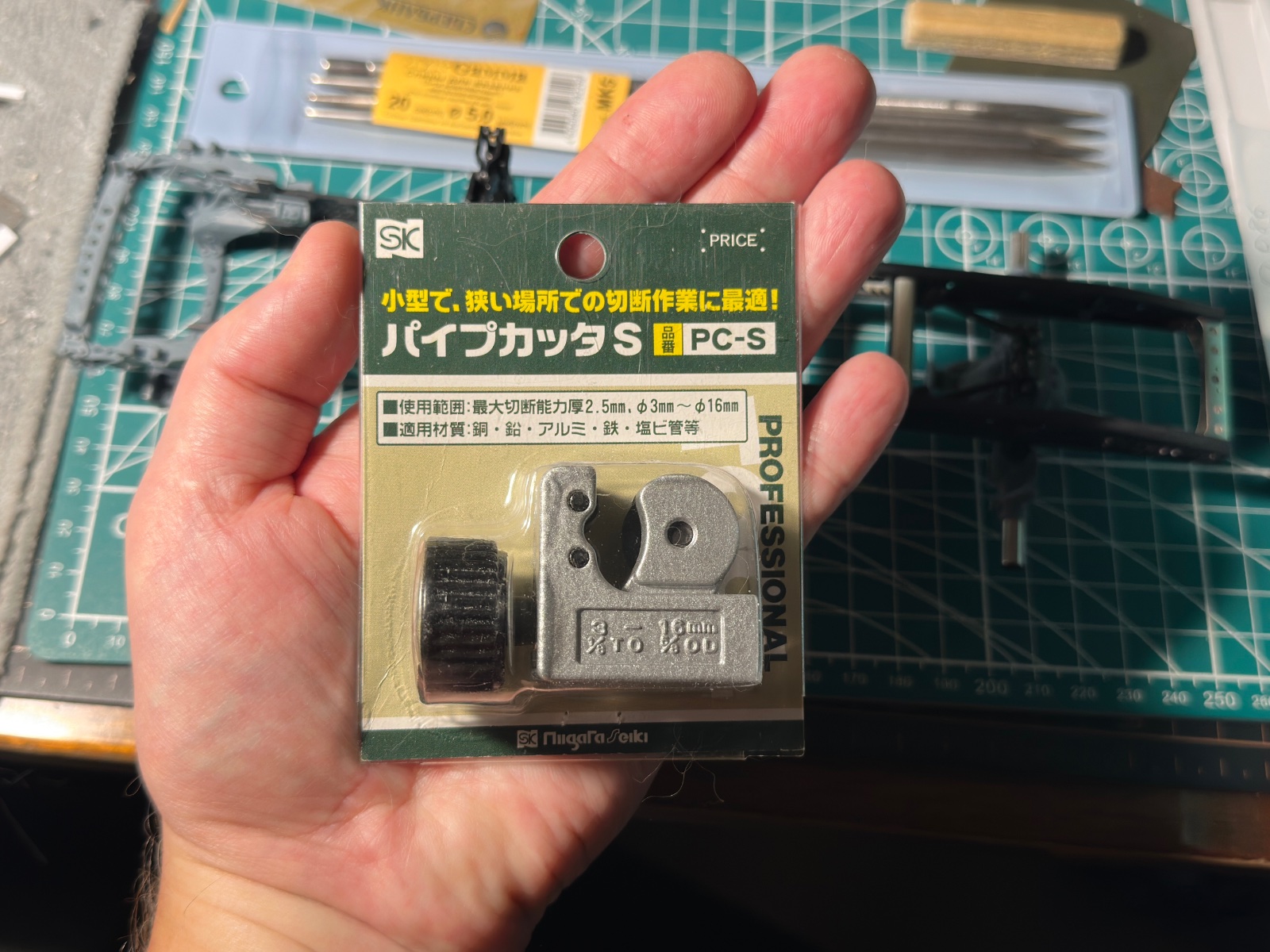

Популярный пост PETERSON 10744 Опубликовано 7 Jul 2026, 08:49:29 Автор Популярный пост Жалоба Поделиться Опубликовано 7 Jul 2026, 08:49:29 (изменено) Немного прогресса за неделю. Сначала о грустном. Неловким движением руки случайно задел раму, лежащую на столе, и левый передний кронштейн оторвался, лопнув на две части по отверстиям. Пришлось склеить по месту. А всё потому, что до сих пор не укрепил конструкцию болтиками. Теперь о положительном. Сначала сделал расширительный бачок. Чтобы избавить его от потенциальных следов от поддержек, сделал его из двух половинок. Бачок из набора хорош, но, к сожалению, его форма не соответствует действительности (на фото он слева). Сейчас я работаю над новым задним мостом. Вот так выглядит в 3D. Внутрь для прочности планирую вклеить металлическую трубку. Пока готова основная деталь. Upd. Трубка уже на месте. Трубку из нержавейки резал вот этим японским труборезом, если кому интересно. Изменено 8 Jul 2026, 06:29:18 пользователем PETERSON 13 Ссылка на сообщение Поделиться на другие сайты

Delop 485 Опубликовано 8 Jul 2026, 08:29:08 Жалоба Поделиться Опубликовано 8 Jul 2026, 08:29:08 (изменено) 23 часа назад, PETERSON сказал: Трубку из нержавейки резал вот этим японским труборезом, если кому интересно. Интересно. Можно поподробней, как работает и сколько стоит? На озоне вот такой нашел https://ozon.ru/t/1EQ14w1 Изменено 8 Jul 2026, 08:31:46 пользователем Delop Ссылка на сообщение Поделиться на другие сайты

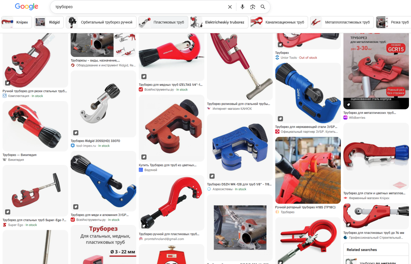

PETERSON 10744 Опубликовано 8 Jul 2026, 08:39:21 Автор Жалоба Поделиться Опубликовано 8 Jul 2026, 08:39:21 @Delop Сколько стоит - не помню. Покупал давно, ещё в доковидные времена на HLJ. Принцип работы простой: два ролика с проточкой выступают в качестве упора, а подвижный элемент с заточенным колесом из закалённой стали - в роли режущего инструмента. Вставляешь трубку (или стержень), прижимаешь её ножом к роликам и крутишь. Нож поджимаешь винтом и продолжаешь крутить трубку, пока она не перережется. Сейчас много предложений по такому же инструменту на нашем рынке. Просто загугли "труборез". Спойлер 4 Ссылка на сообщение Поделиться на другие сайты
