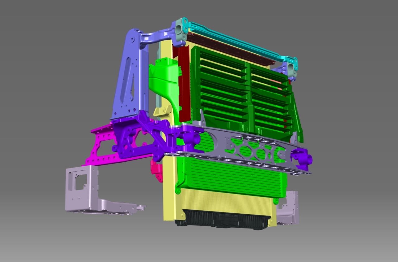

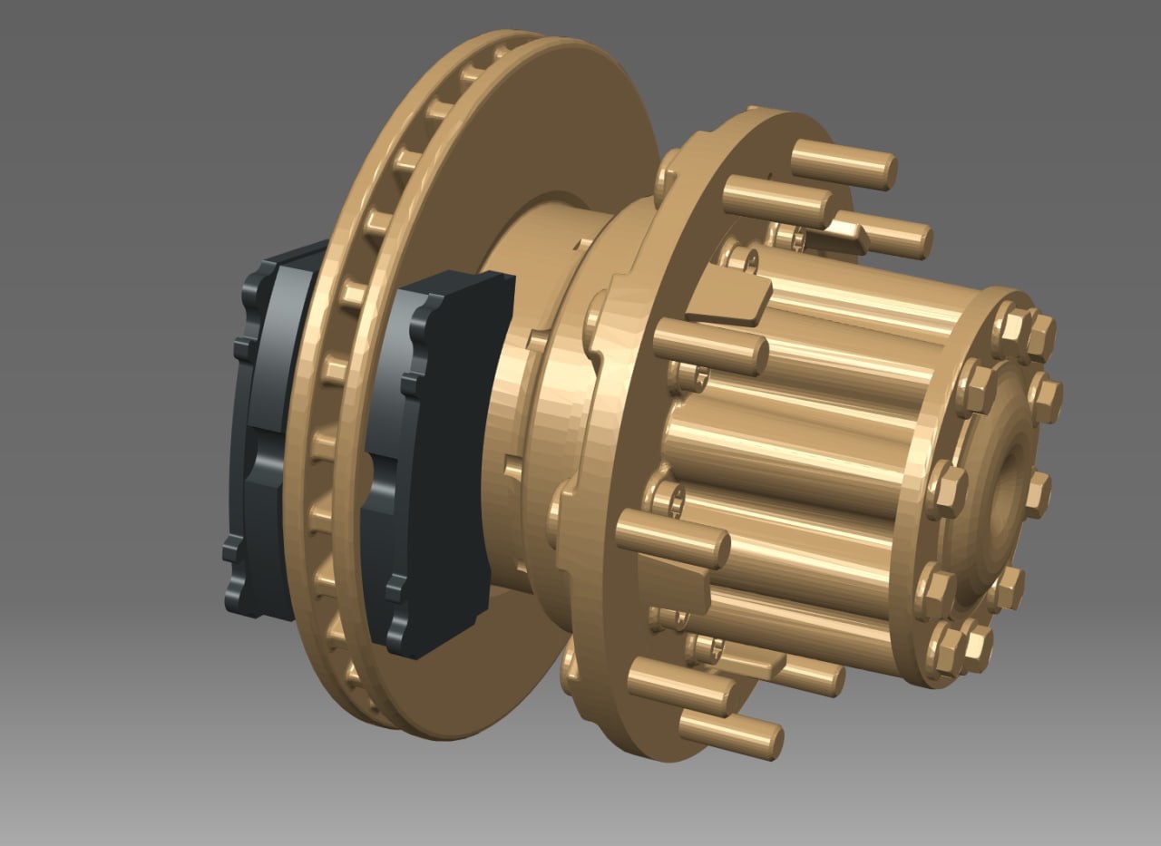

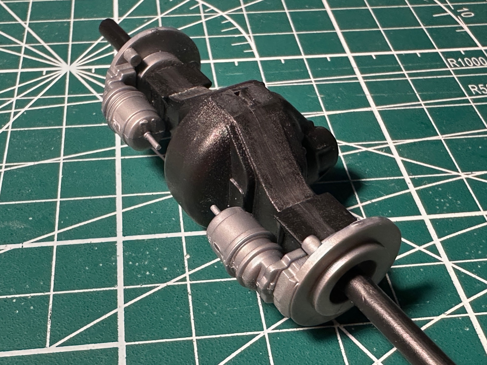

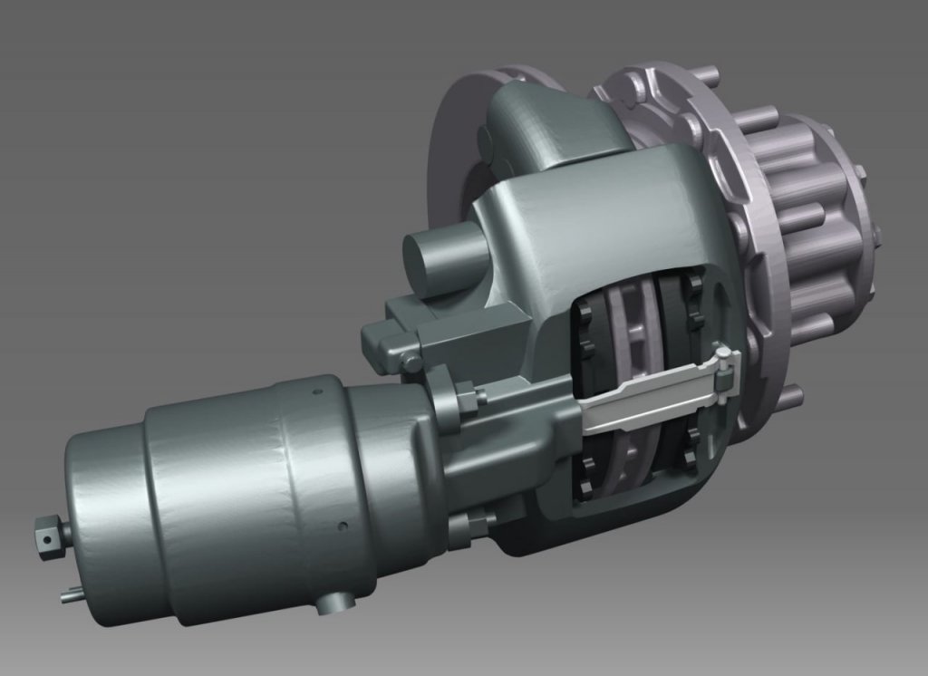

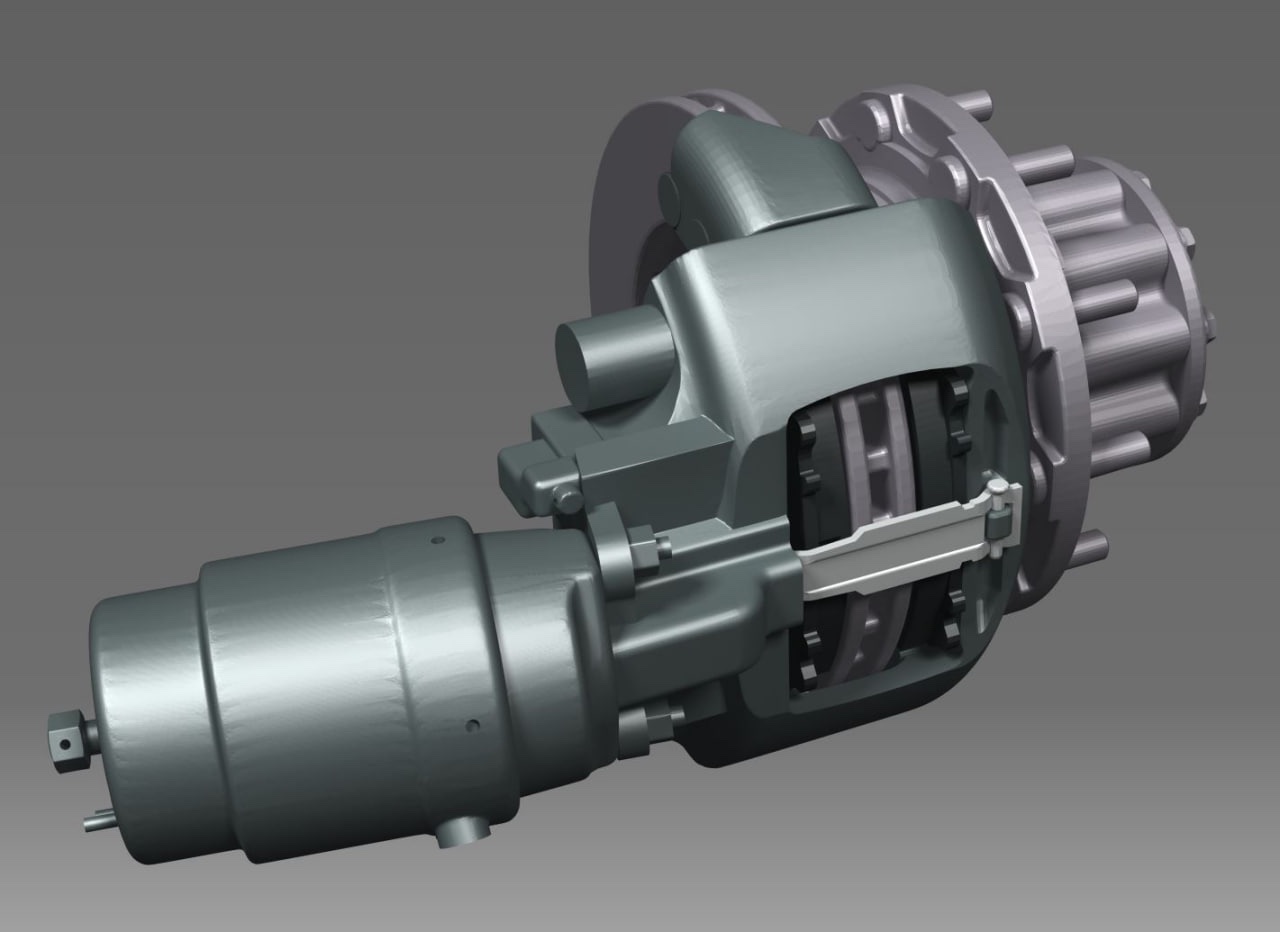

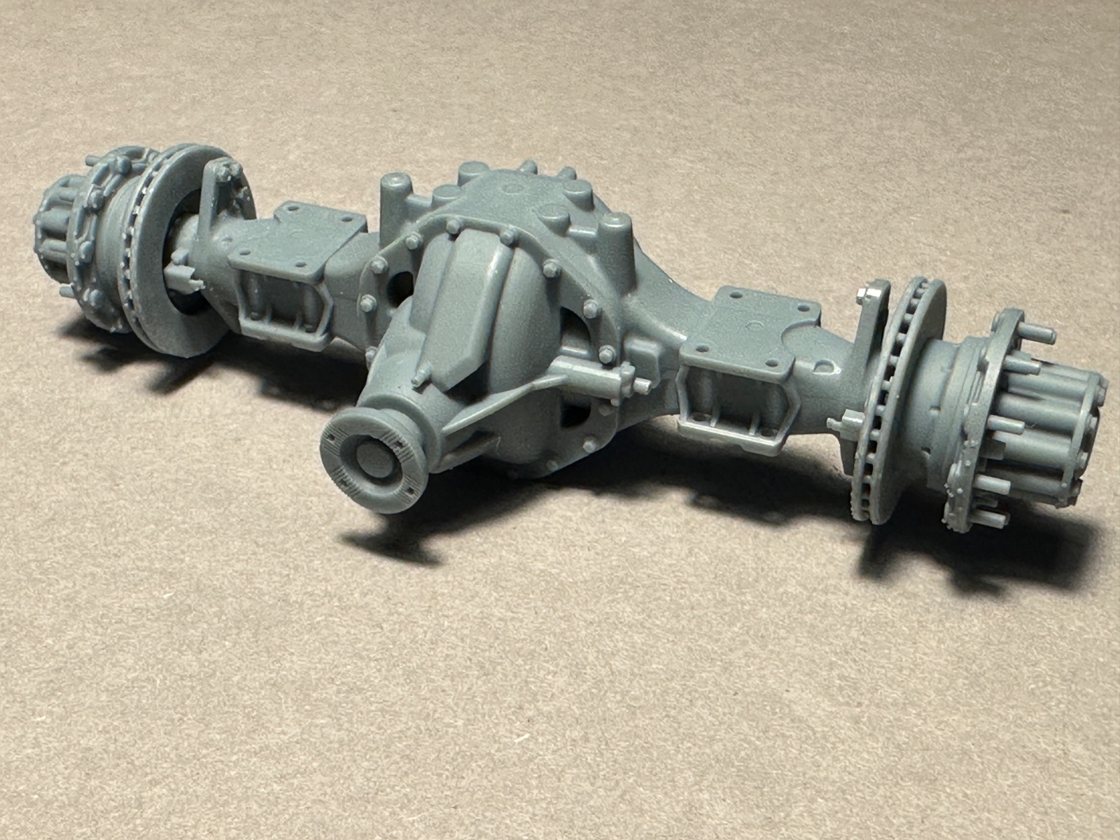

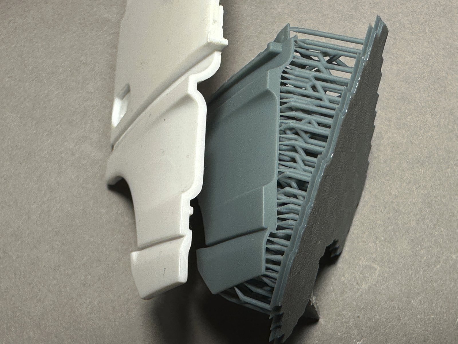

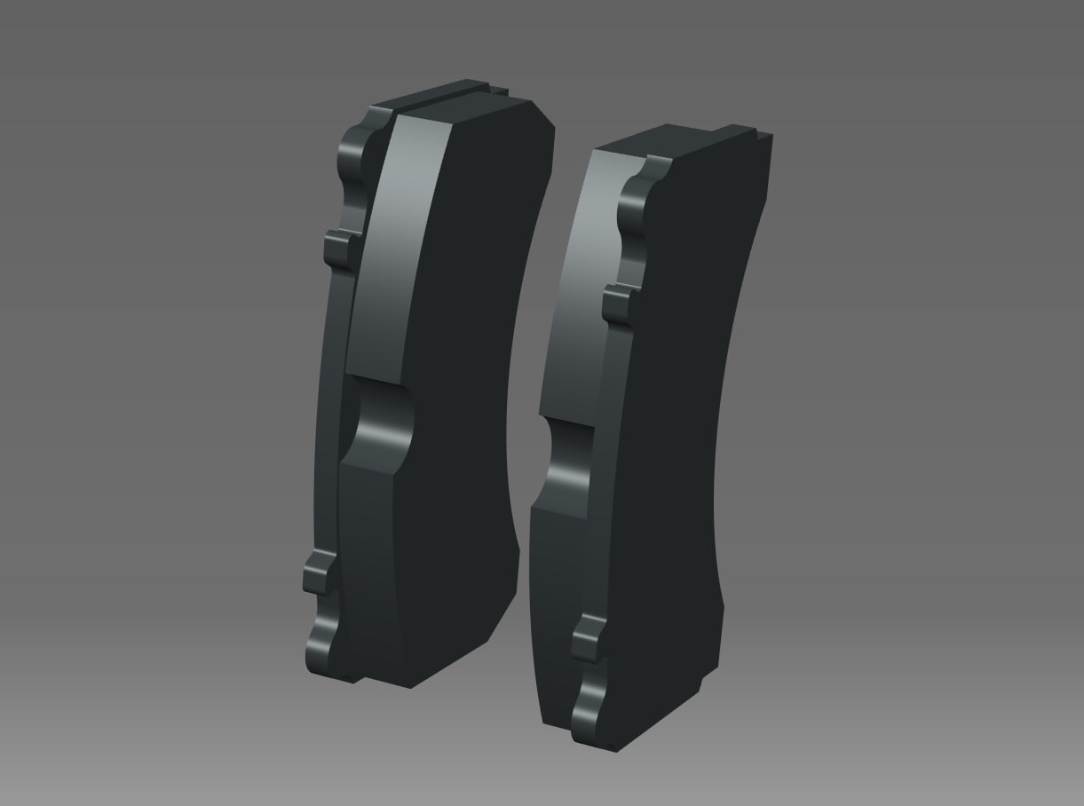

Популярный пост PETERSON 10744 Опубликовано 14 Jul 2026, 10:50:02 Автор Популярный пост Жалоба Поделиться Опубликовано 14 Jul 2026, 10:50:02 (изменено) Напечатал ступицы с тормозными дисками. А с суппортами застрял. В 3D-модели они немного упрощены, и я взялся за их доработку. Но мой комп сильно тормозит на вычислении булевых операций. Прямо хоть начинай строить суппорты с нуля. 😢 Пока мучаюсь с суппортами, построил колодки. Да, забыл показать изкоробочный мост. Upd. Нашёл решение проблемы! Объединил все части в Катии и получил единую деталь. Вот так будет выглядеть в сборе с колодками. Уже отправил на печать. Изменено 15 Jul 2026, 06:31:33 пользователем PETERSON 11 Ссылка на сообщение Поделиться на другие сайты

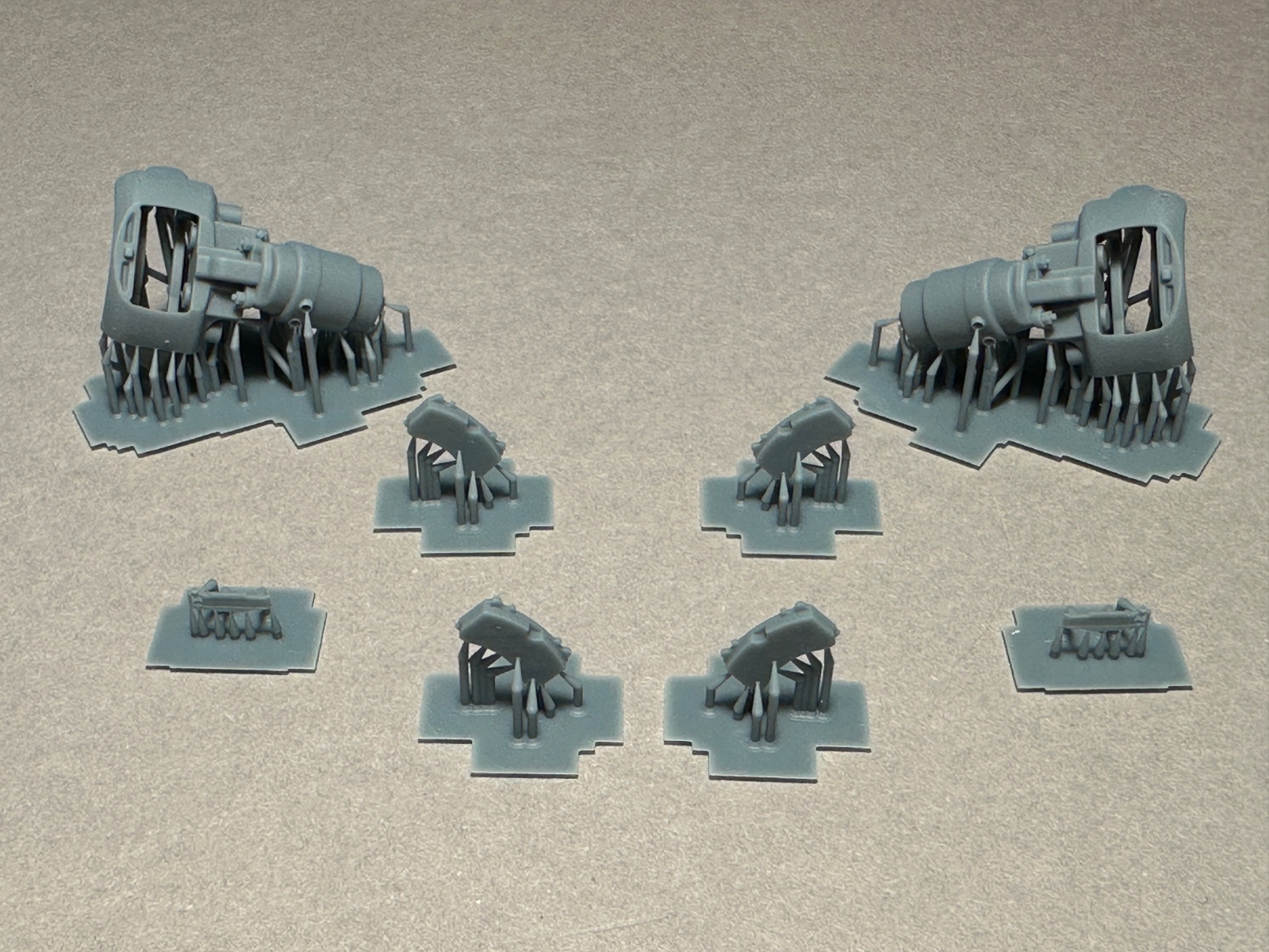

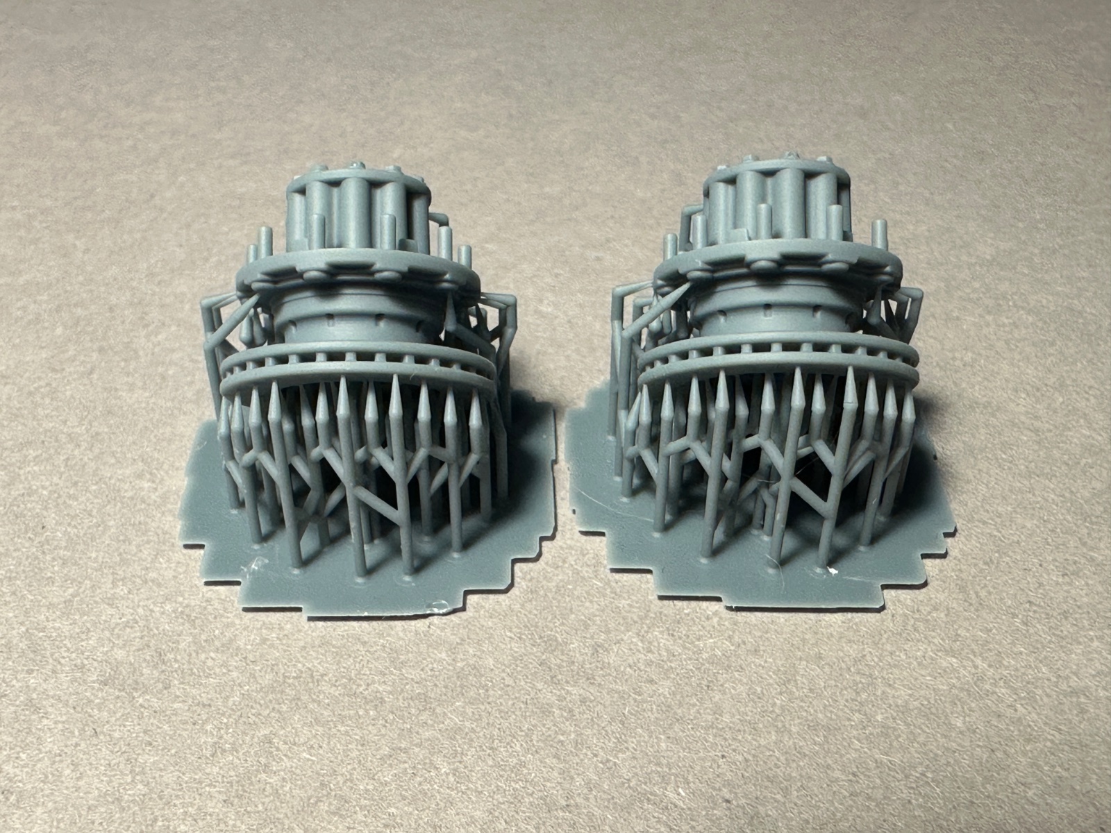

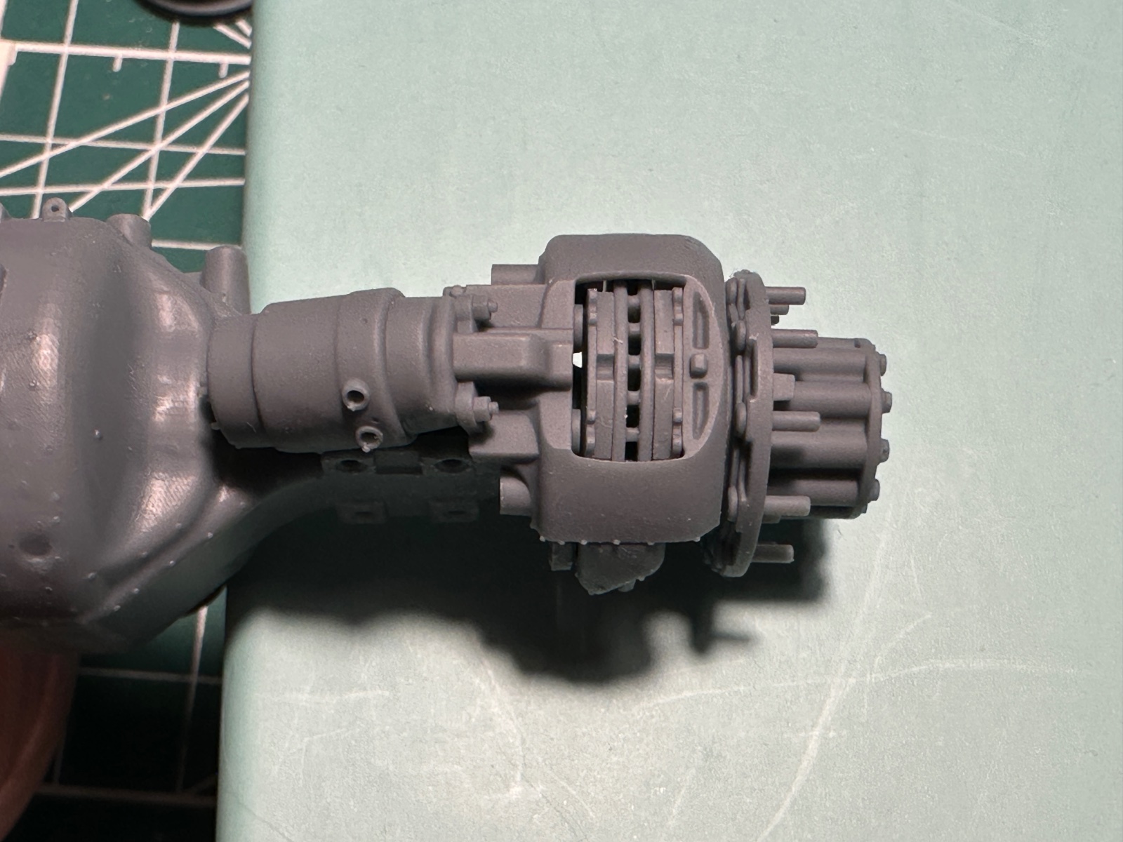

Популярный пост PETERSON 10744 Опубликовано 16 Jul 2026, 11:12:51 Автор Популярный пост Жалоба Поделиться Опубликовано 16 Jul 2026, 11:12:51 (изменено) Готовые детали задних суппортов. Быстрая примерка без обработки. Всё собирается без проблем. Теперь, когда все основные детали нового заднего моста готовы, можно продолжить работу с рамой или кабиной. Наверное, вернусь к кабине. Изменено 16 Jul 2026, 11:19:29 пользователем PETERSON 16 Ссылка на сообщение Поделиться на другие сайты

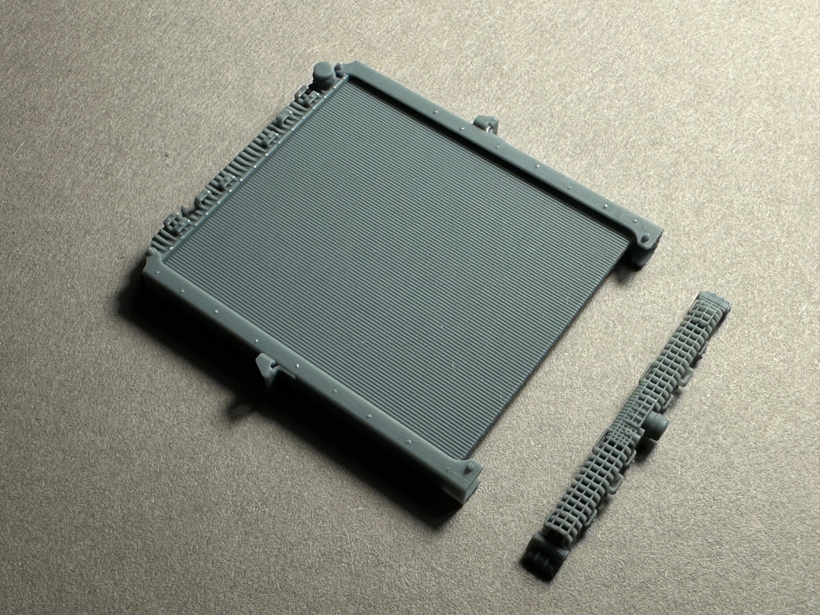

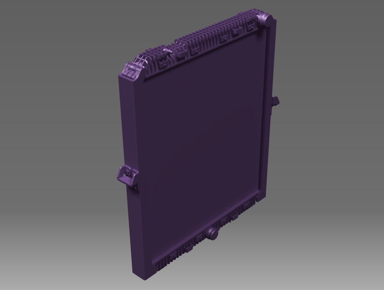

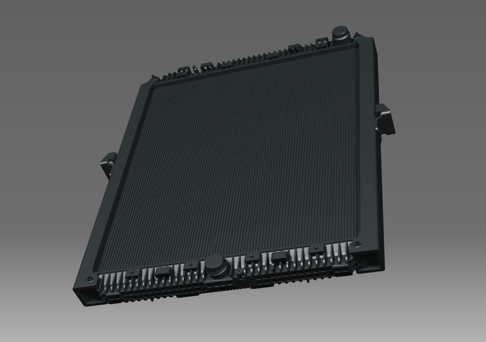

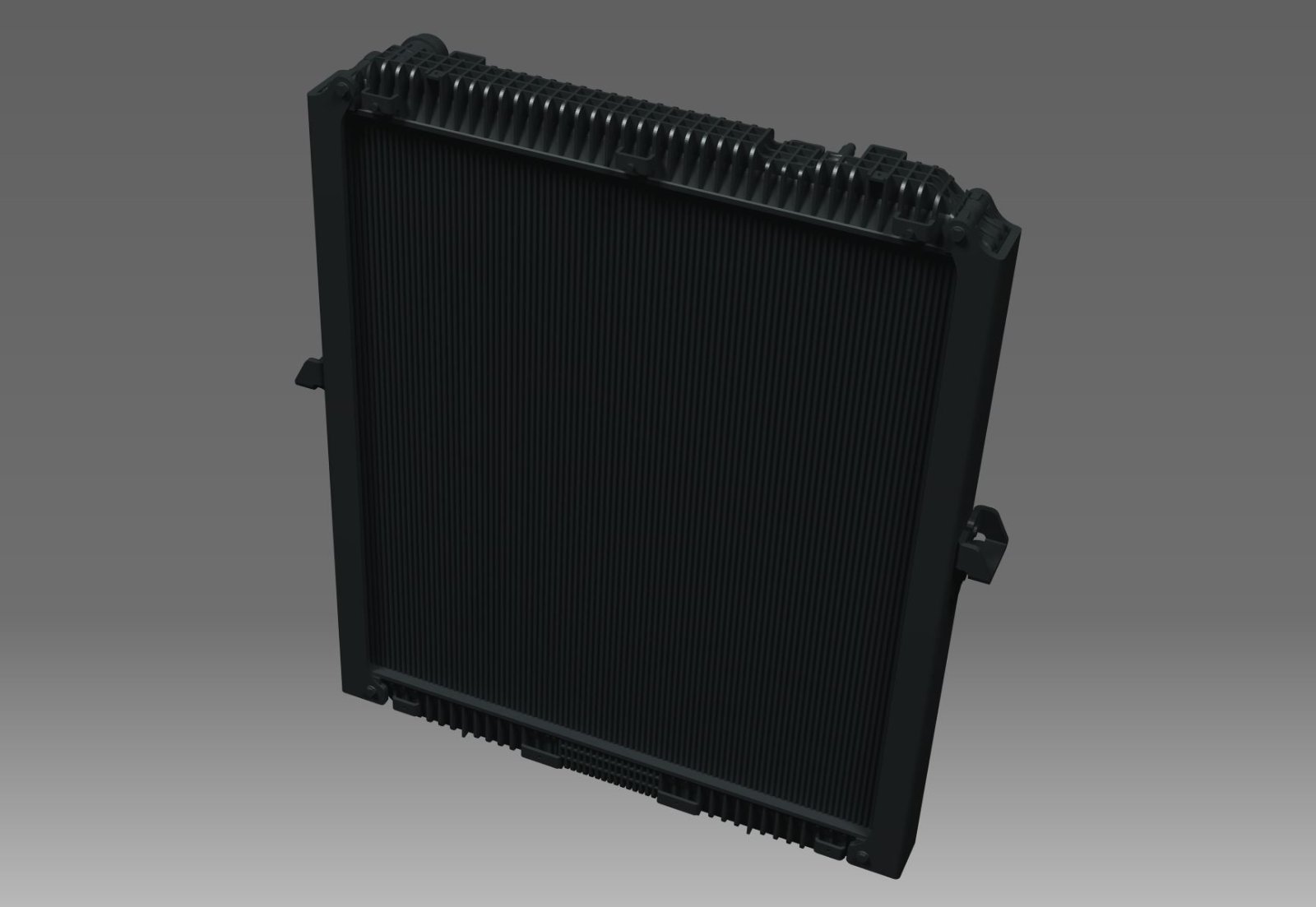

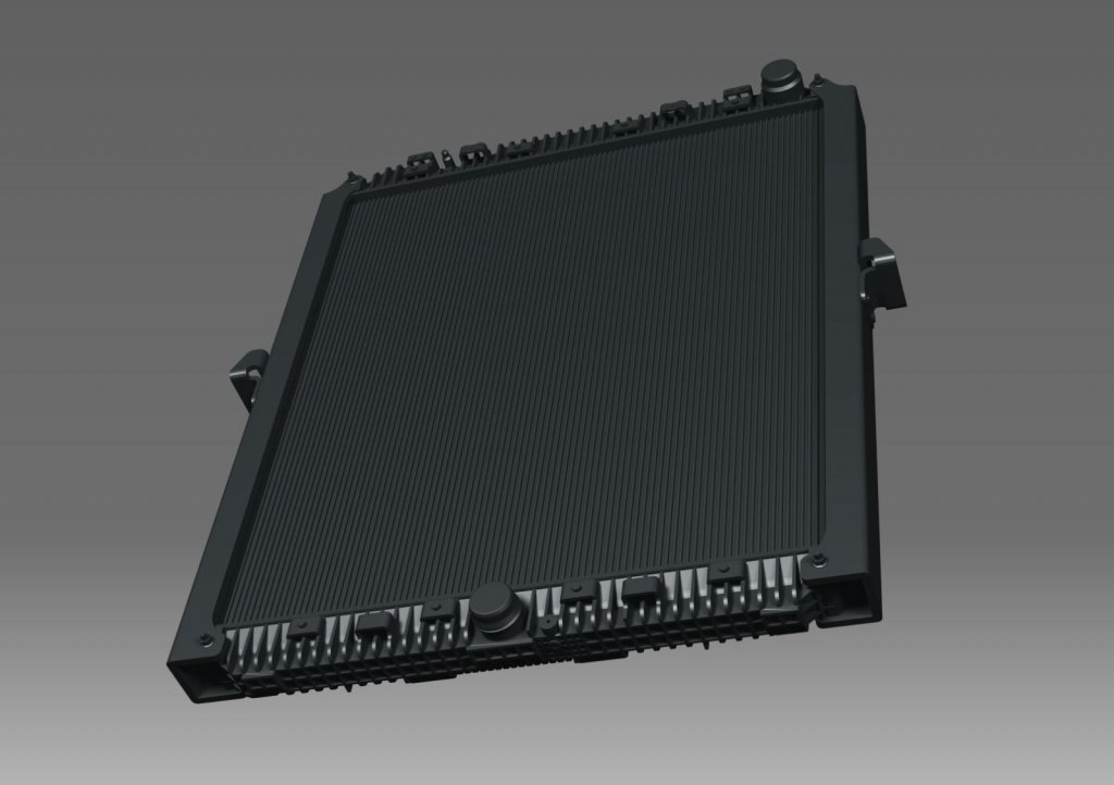

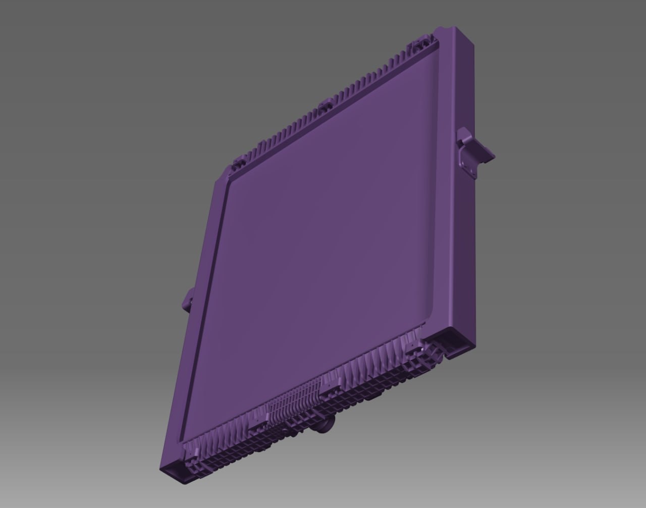

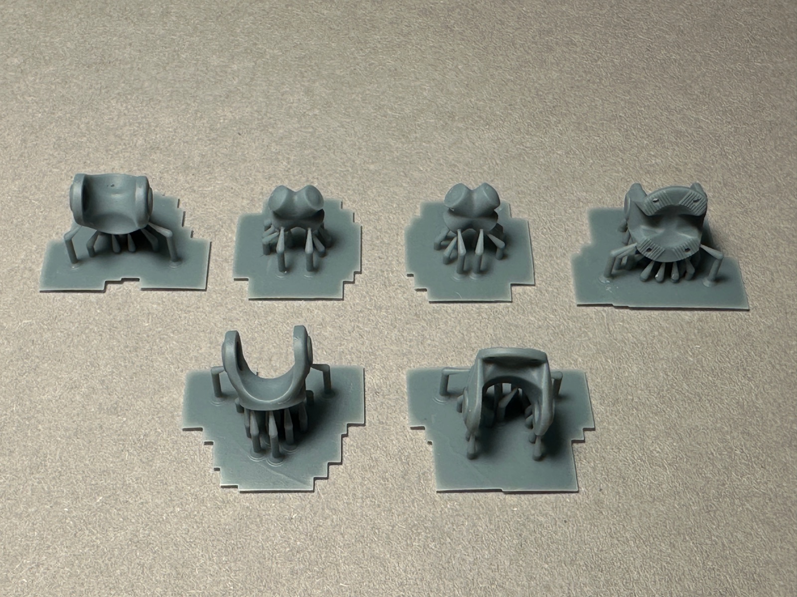

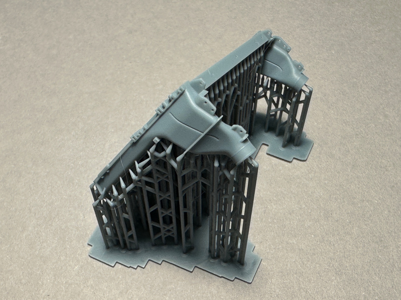

Популярный пост PETERSON 10744 Опубликовано 21 Jul 2026, 11:17:29 Автор Популярный пост Жалоба Поделиться Опубликовано 21 Jul 2026, 11:17:29 (изменено) Никак не могу собраться духом и продолжить мучить кабину. Всё никак не оторвусь от шасси. Напечатал карданные шарниры. На очереди радиатор. Добавлю на него 4 болтика и вперёд. Upd. Достроил вечером. Пришлось изрядно поковыряться, чтобы довести это изделие до готовности к печати. Не сразу получилось. Изменено 21 Jul 2026, 21:17:14 пользователем PETERSON 9 Ссылка на сообщение Поделиться на другие сайты

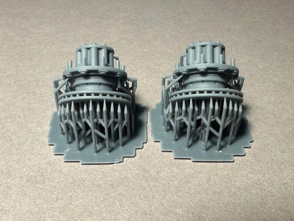

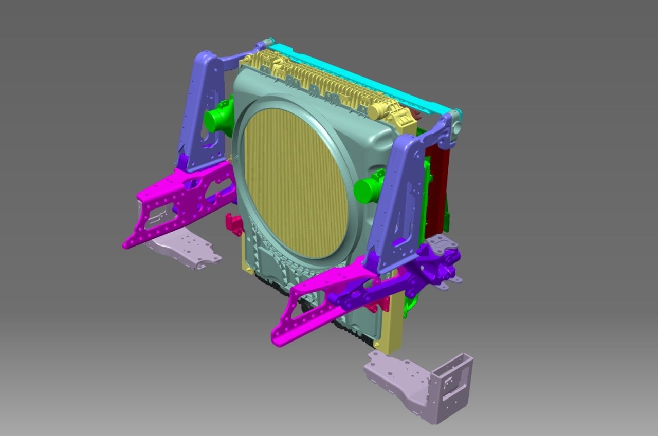

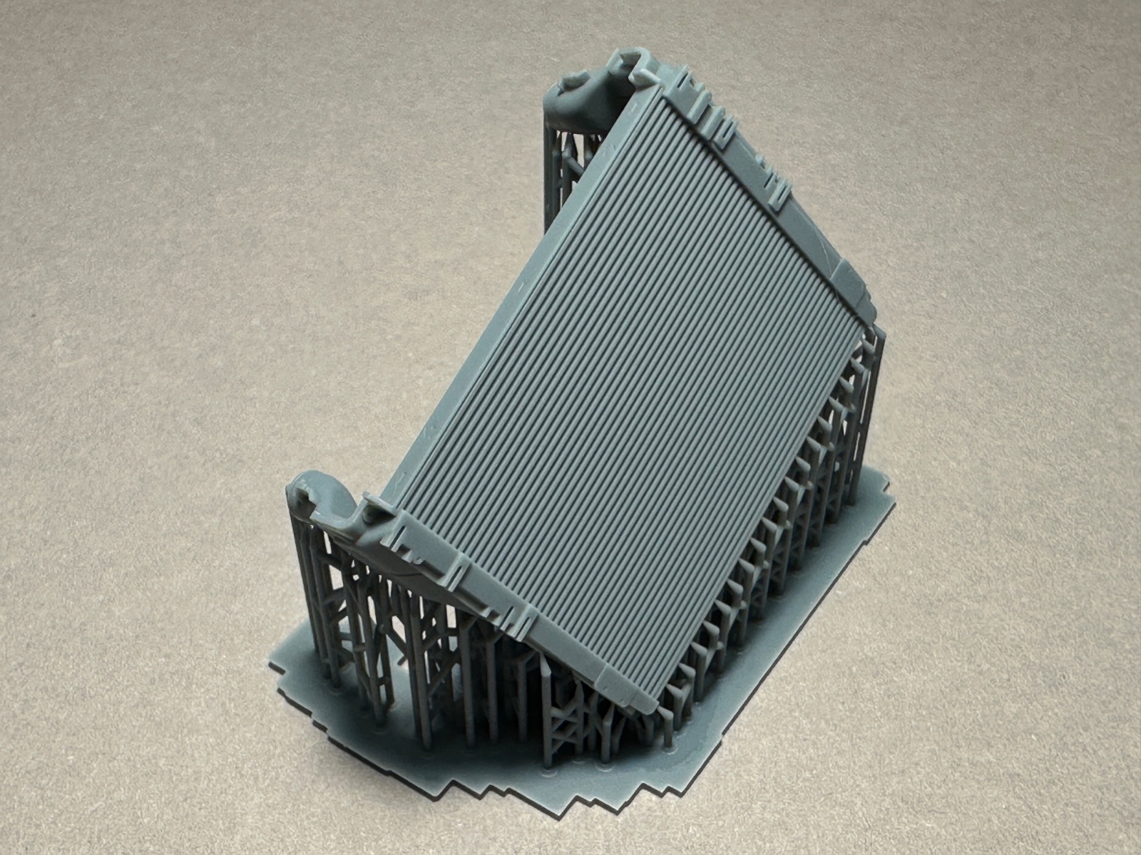

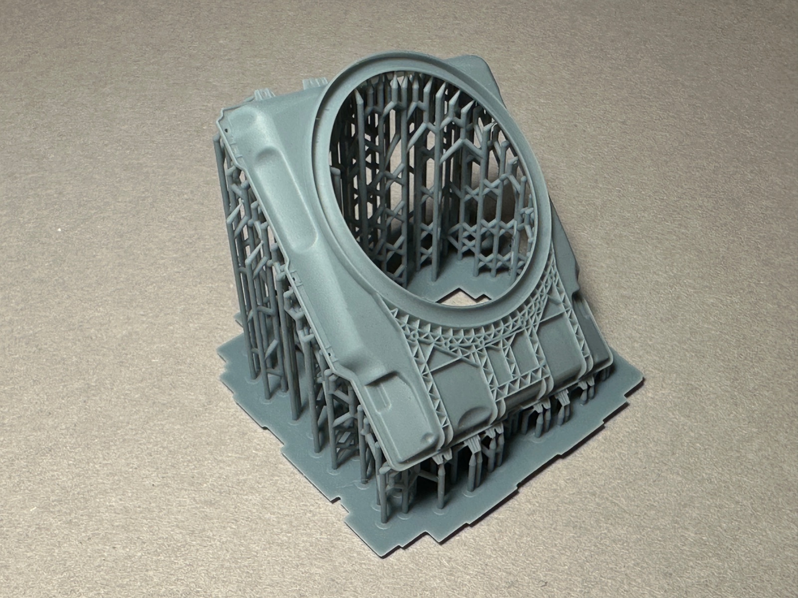

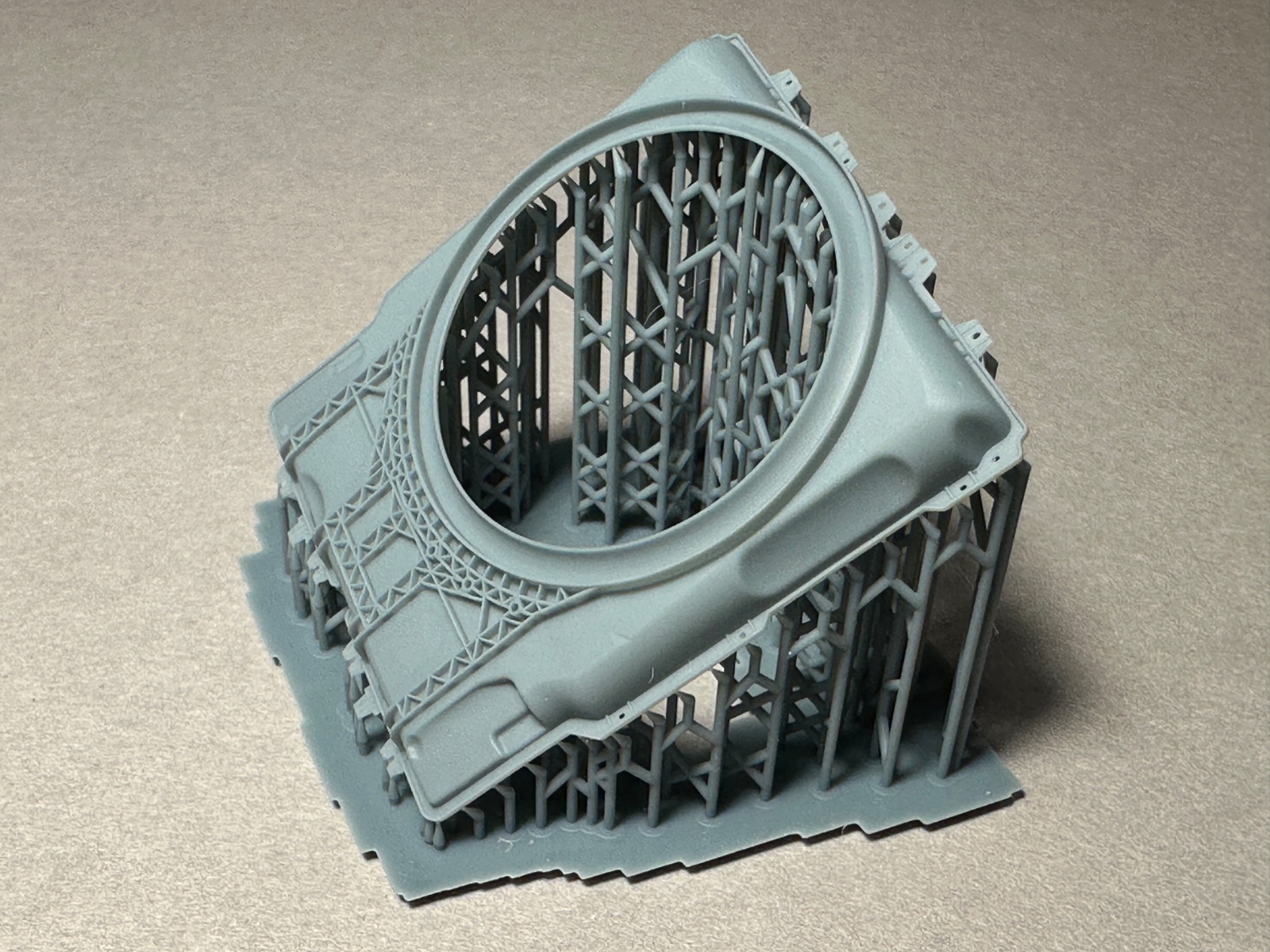

Популярный пост PETERSON 10744 Опубликовано 24 Jul 2026, 06:23:18 Автор Популярный пост Жалоба Поделиться Опубликовано 24 Jul 2026, 06:23:18 Готова ещё пара деталек. Кожух вентилятора и интеркулер. Наверно буду пореже делать обновления, ибо новых деталей ещё появится вагон и маленькая тележка. 10 Ссылка на сообщение Поделиться на другие сайты

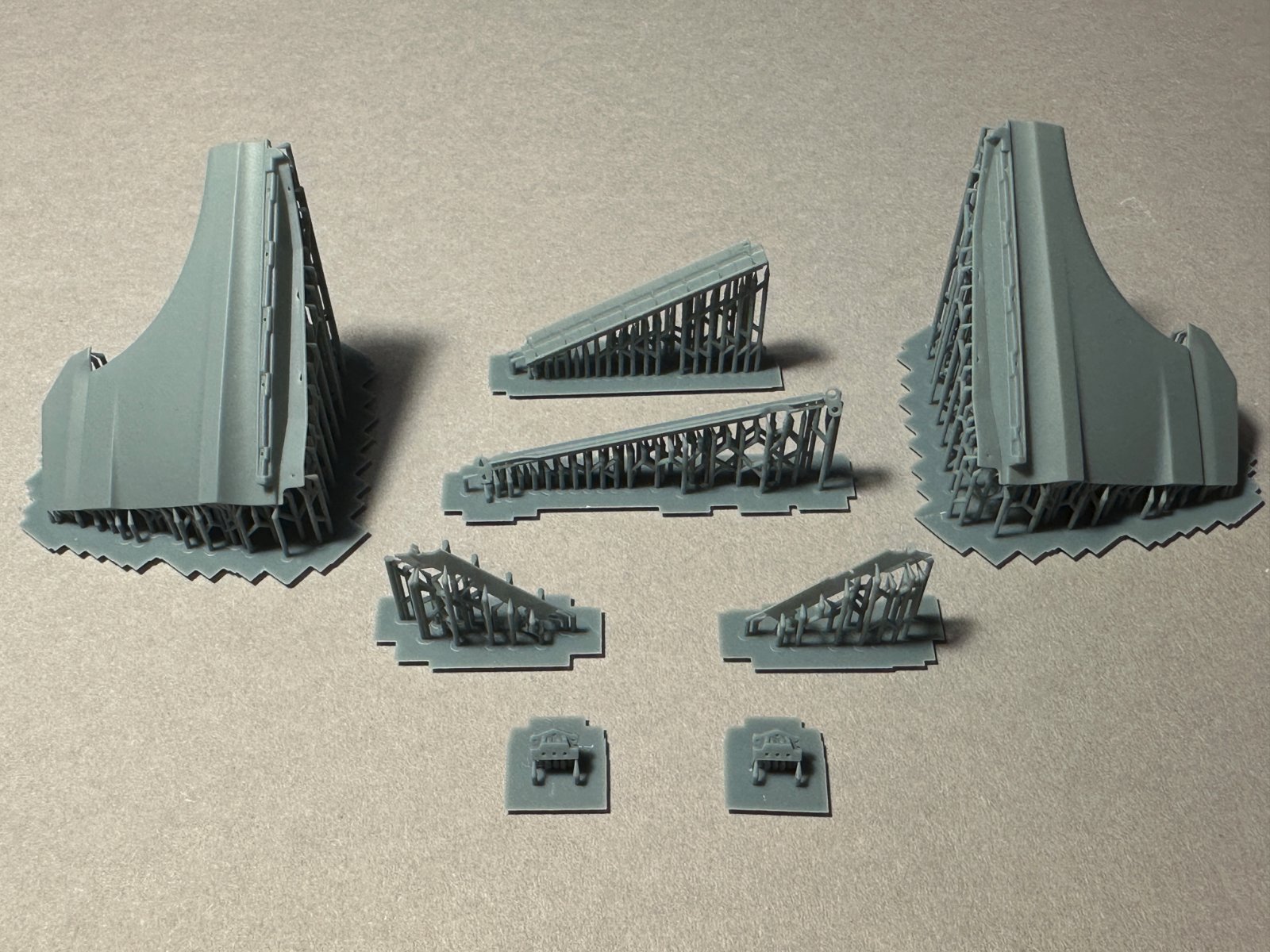

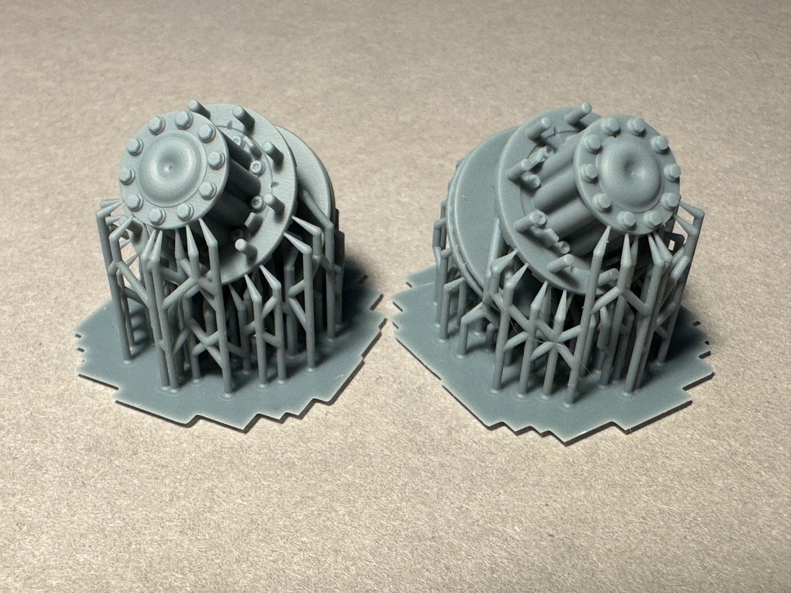

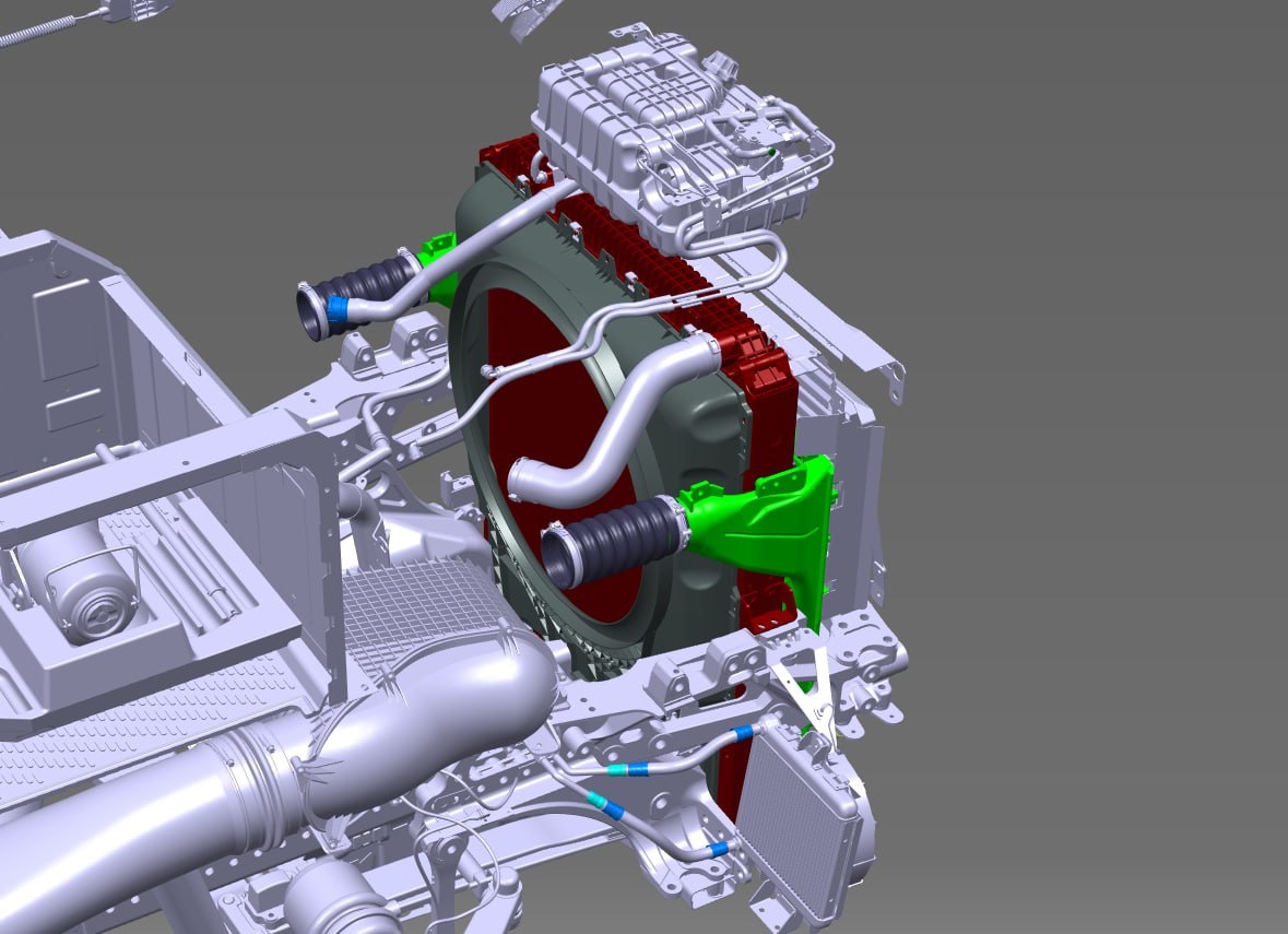

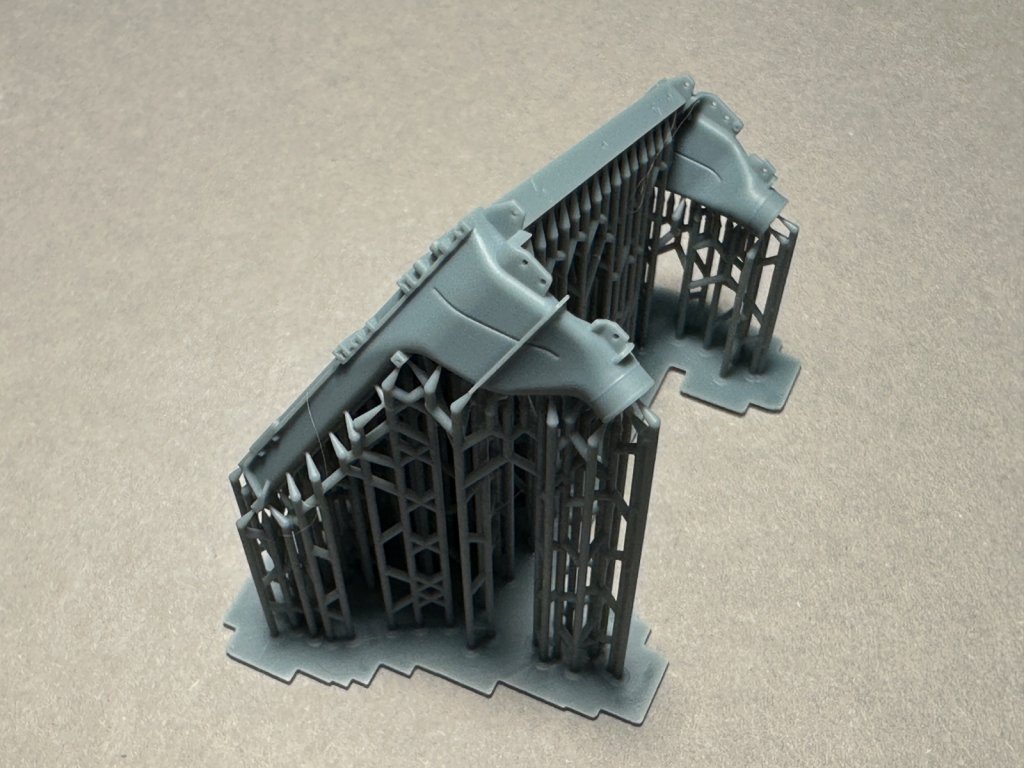

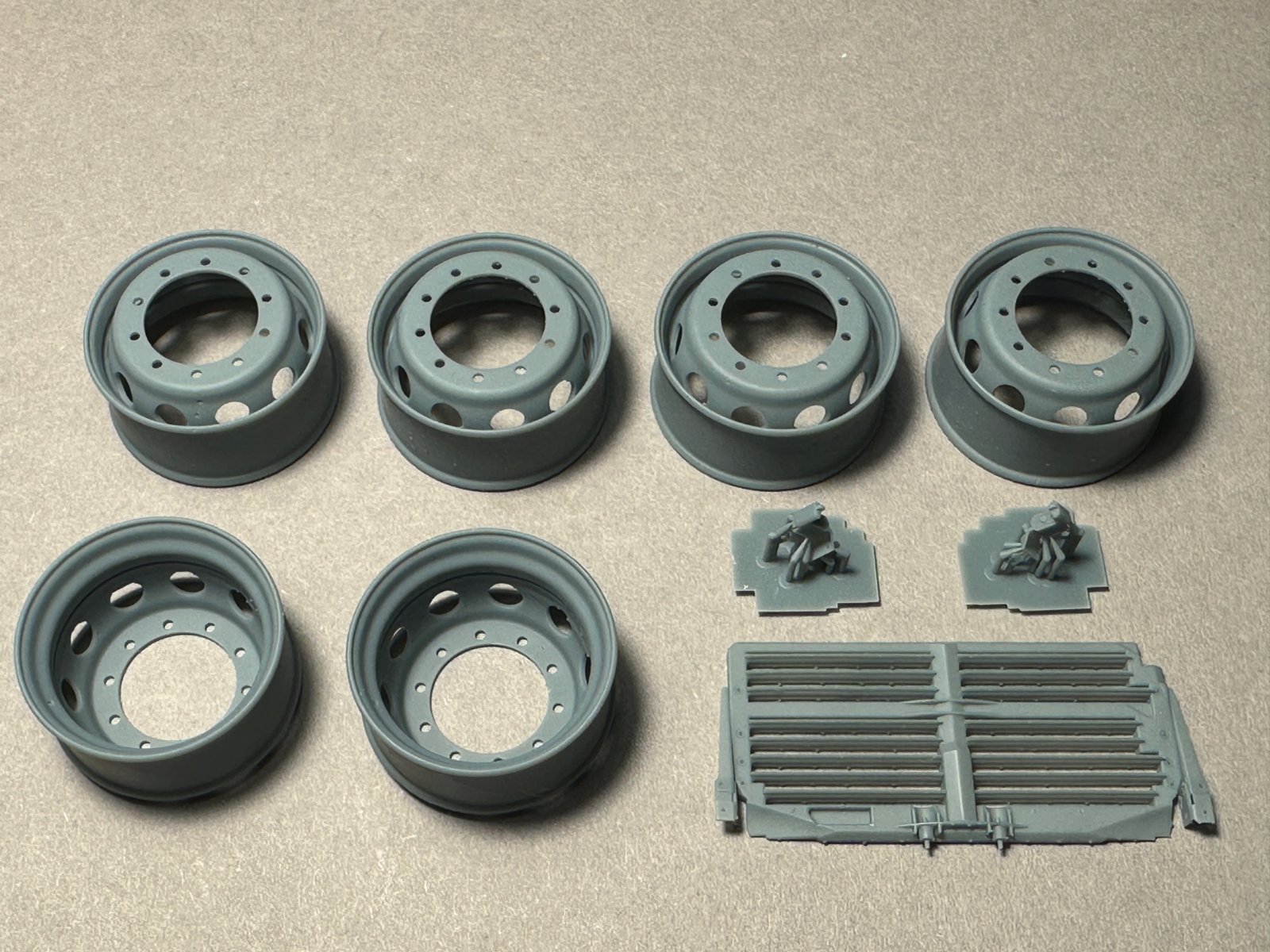

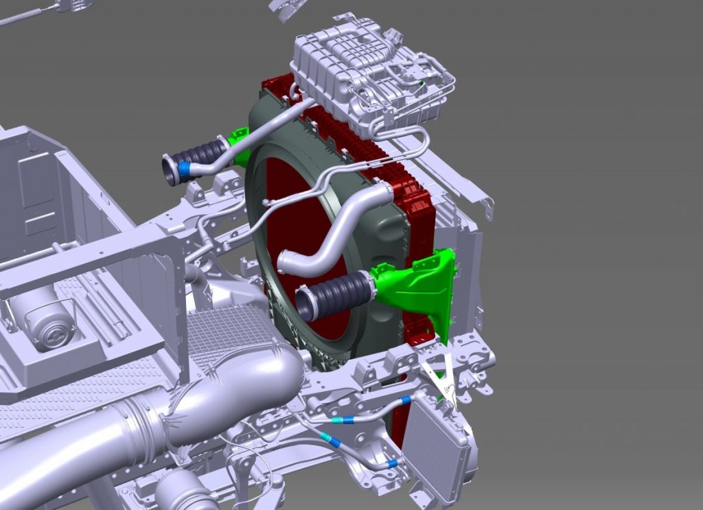

Популярный пост PETERSON 10744 Опубликовано 27 Jul 2026, 06:52:13 Автор Популярный пост Жалоба Поделиться Опубликовано 27 Jul 2026, 06:52:13 Что ж, по просьбам некоторых участников форума продолжу частую публикацию обновлений. Переделал колёса под установку на новые ступицы. Напечатал их вместе с очередной партией деталей. И ещё одна партия новых деталей. В основном для пакета радиаторов (щитки, подушки). Среди них можно заметить две нижних панели дверей. Решил я не мучиться с уменьшением толщины родных панелей. Посмотрим, как получится в сборе. Возможно, я и остальную часть двери напечатаю. Параллельно с процессом печати новых деталей я делаю контрольную сборку в 3D, чтобы сразу контролировать потенциальные проблемы. 12 Ссылка на сообщение Поделиться на другие сайты

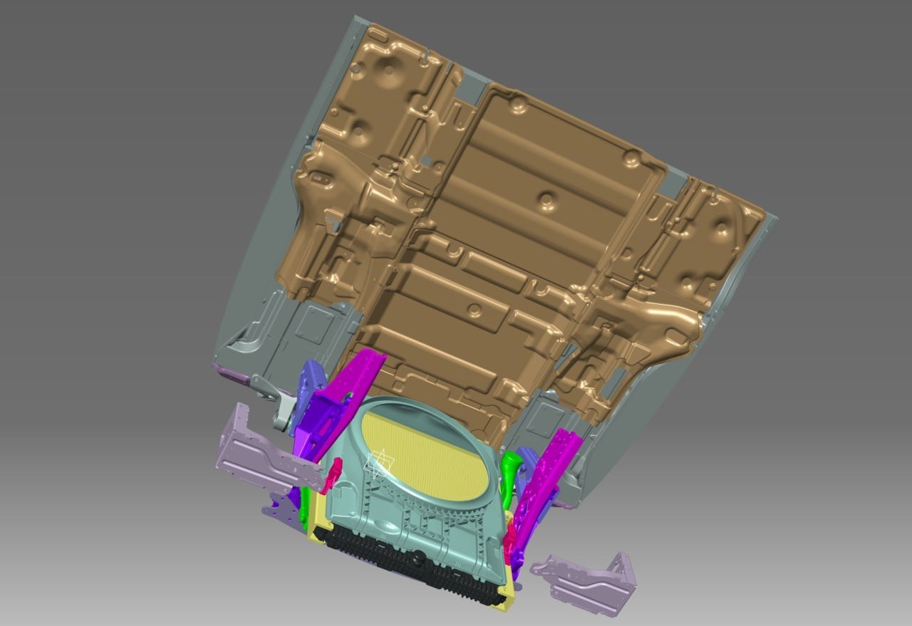

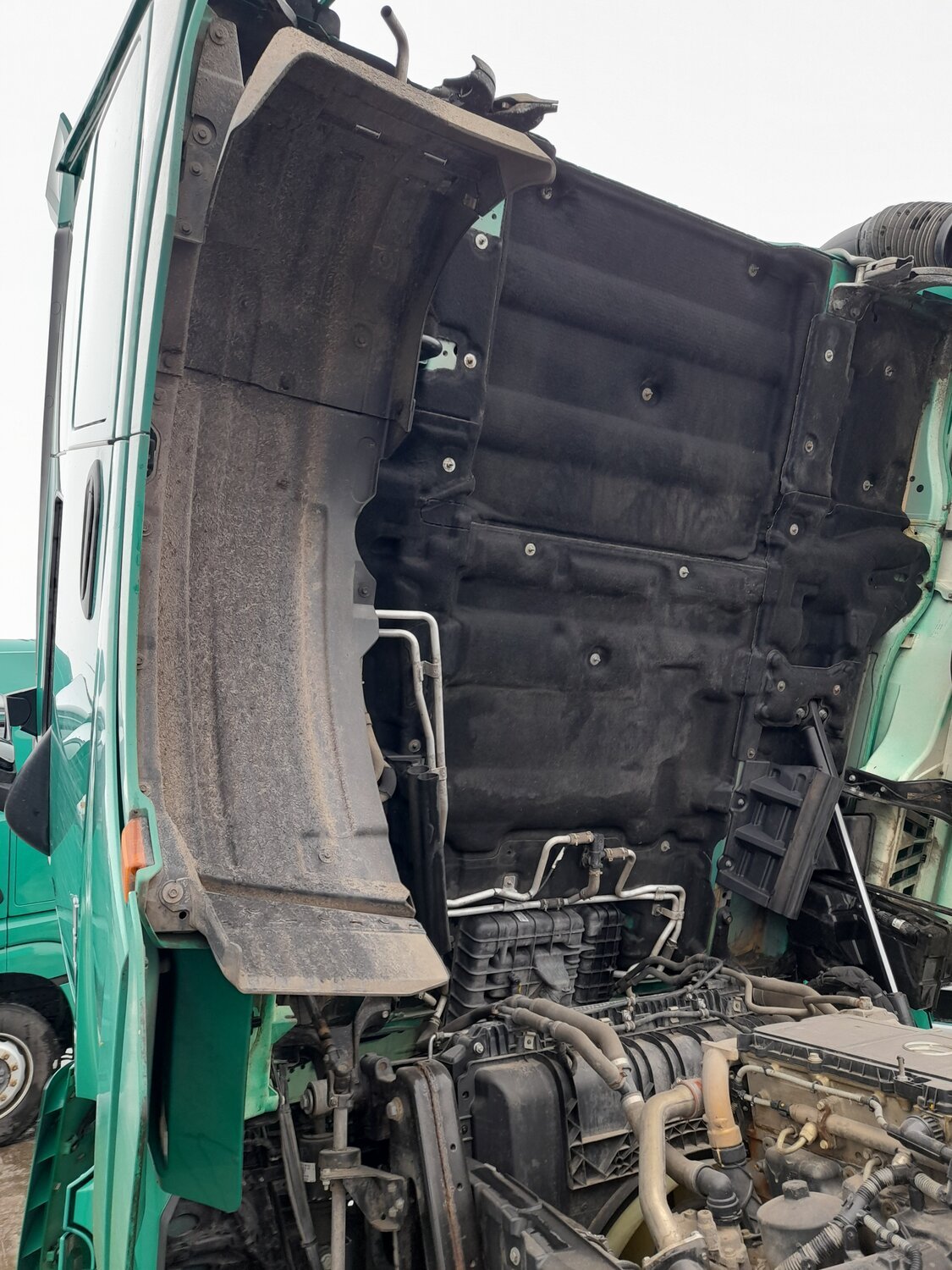

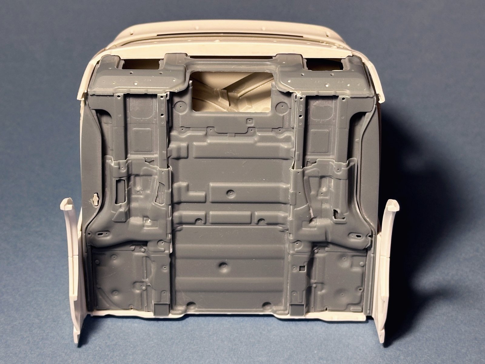

Популярный пост PETERSON 10744 Опубликовано 29 Jul 2026, 08:48:41 Автор Популярный пост Жалоба Поделиться Опубликовано 29 Jul 2026, 08:48:41 Не даёт мне покоя отсутствие термошумоизоляции на днище кабины. Поскольку теперь у меня появилась её 3D-модель, а днище ранее уже было изготовлено и вклеено, то печатать и приклеивать сверху новую деталь не получится - слишком много засечений, местами до 1 мм. Пока напечатал на принтере вот такую матрицу (коричневая на скрине), а дальше буду думать и экспериментировать, чтобы получить отпечаток этой матрицы на днище. 6 Ссылка на сообщение Поделиться на другие сайты
ADSanJ 639 Опубликовано 29 Jul 2026, 09:07:32 Жалоба Поделиться Опубликовано 29 Jul 2026, 09:07:32 Казалось бы ввиду малой толщины его можно было бы имитировать декалью черной. Но такое нарисовать, напечатать на бумаге в единичном экземпляре и потом перекинуть на кузов то ещё дело, неудобное и крайне дорогое. Проще печатный пластик потом покрасить. Ссылка на сообщение Поделиться на другие сайты
PETERSON 10744 Опубликовано 29 Jul 2026, 09:43:38 Автор Жалоба Поделиться Опубликовано 29 Jul 2026, 09:43:38 30 минут назад, ADSanJ сказал: Казалось бы ввиду малой толщины его можно было бы имитировать декалью черной. Там именно рельеф оригинальный, не повторяющий форму лонжеронов и усилителей днища. Хотелось бы его повторить. 30 минут назад, ADSanJ сказал: Проще печатный пластик потом покрасить. Это проще, конечно, но как раз и проблема напечатать такую деталь, которая ложилась бы поверх родного днища. Слишком много мест с околонулевой толщиной и много засечений до 1 мм. Если печатать отдельную деталь, то ей сначала нужно придать одинаковую толщину, чего я делать в 3D не умею, а затем делать в днище выборку под эту толщину чуть ли не по всей поверхности днища, на которую эта деталь накладывается. Кстати, мне понравилось, как сделал имитацию ТШИ Стас Паршуков, когда строил свой Актрос для журнала Toy Gear. Пусть и не похоже по форме, но выглядит очень эффектно. Спойлер Ссылка на сообщение Поделиться на другие сайты

TheYellowHB 813 Опубликовано 30 Jul 2026, 05:41:39 Жалоба Поделиться Опубликовано 30 Jul 2026, 05:41:39 19 часов назад, PETERSON сказал: Стас Паршуков Это же Elephant с AIS? А из чего сделана шумка у него? Идея с новыми дверьми кажется рискованной. Не поведет печатные детали со временем? Тем более такой толщины и площади. Ссылка на сообщение Поделиться на другие сайты
PETERSON 10744 Опубликовано 30 Jul 2026, 06:59:28 Автор Жалоба Поделиться Опубликовано 30 Jul 2026, 06:59:28 56 минут назад, TheYellowHB сказал: Это же Elephant с AIS? Да. А также с TiS. К сожалению он с 20-го года перестал что-либо писать на форумах. 1 час назад, TheYellowHB сказал: А из чего сделана шумка у него? В моём первом посте этой темы есть гиперссылка на его WIP в журнале Toy Gear. Почитай, интересный WIP. Там он описывает данную доработку так: 1 час назад, TheYellowHB сказал: Идея с новыми дверьми кажется рискованной. Не поведет печатные детали со временем? Тем более такой толщины и площади. "Кто не рискует, тот не пьёт шампанского". Я планирую предпринять кое-какие меры для того, чтобы не повело. Ссылка на сообщение Поделиться на другие сайты

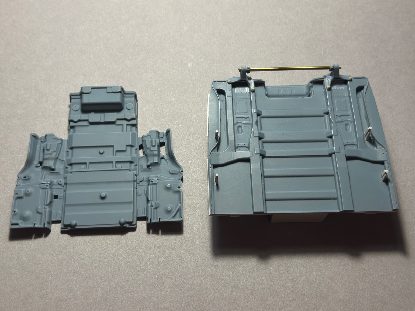

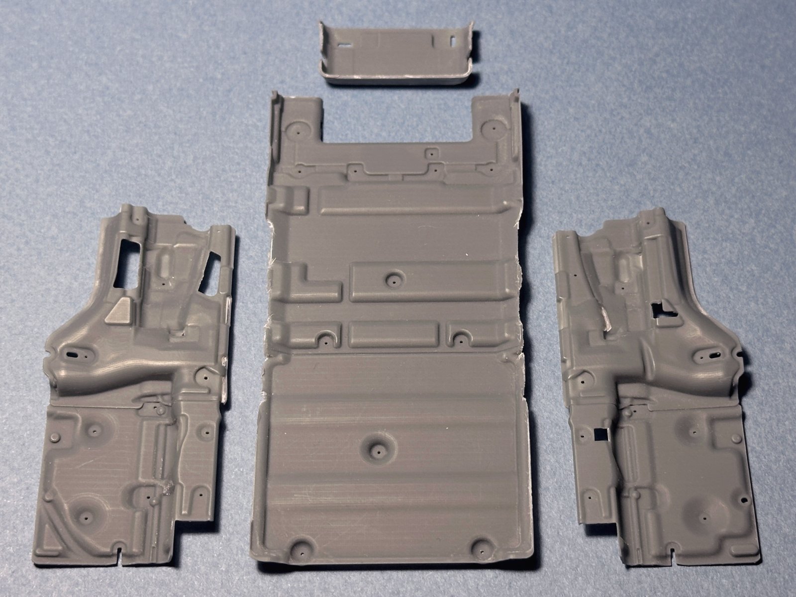

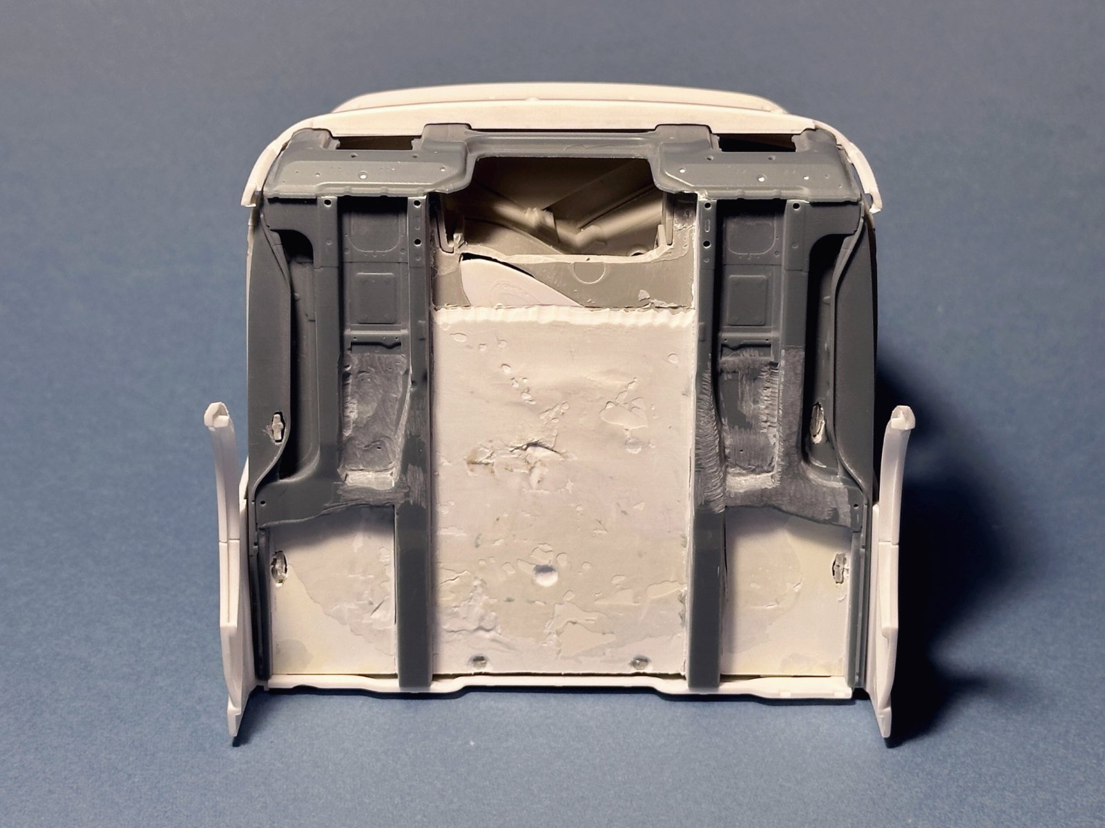

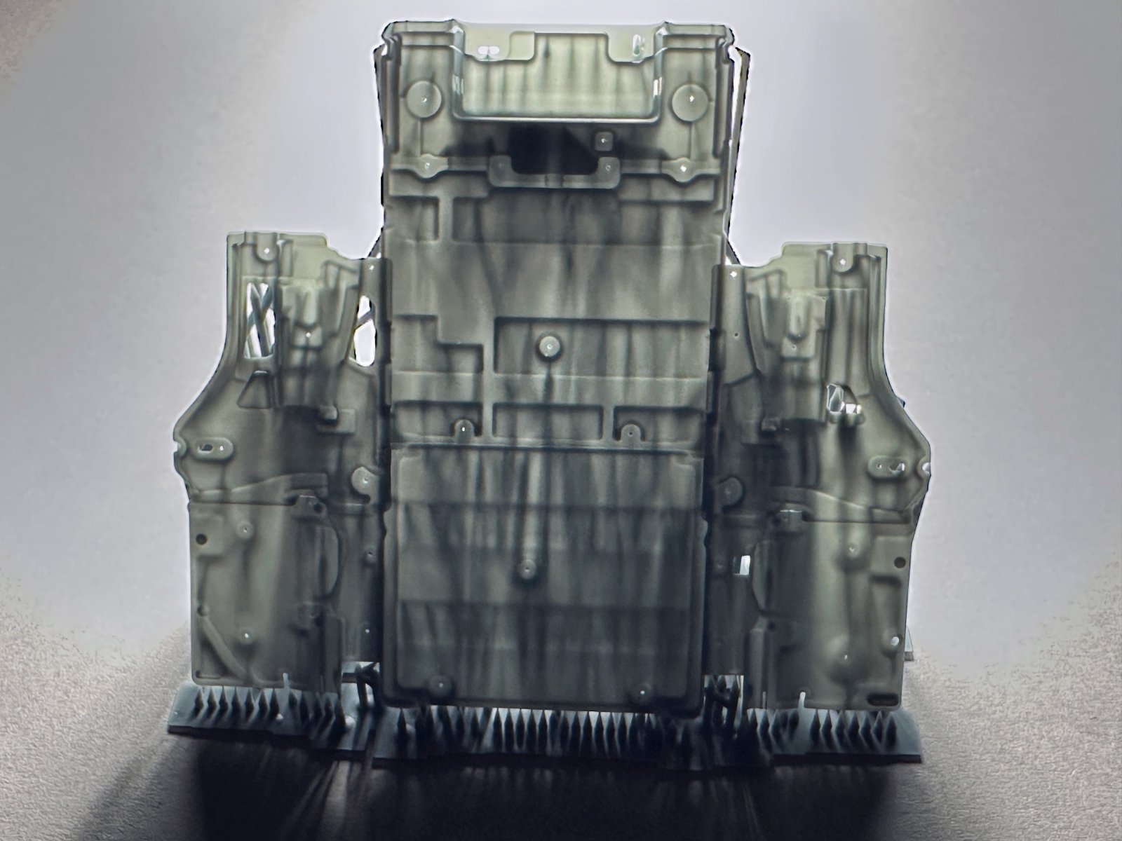

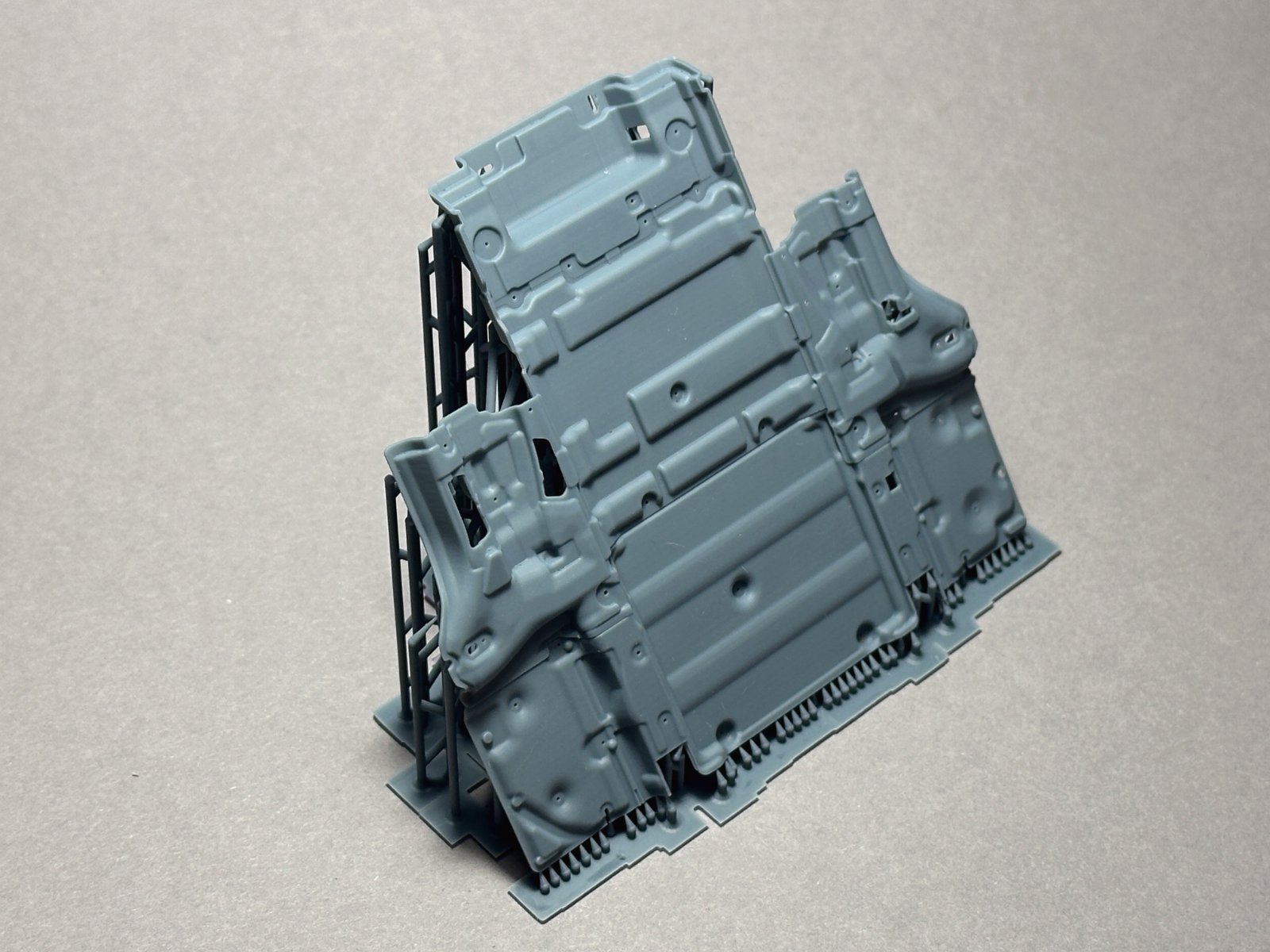

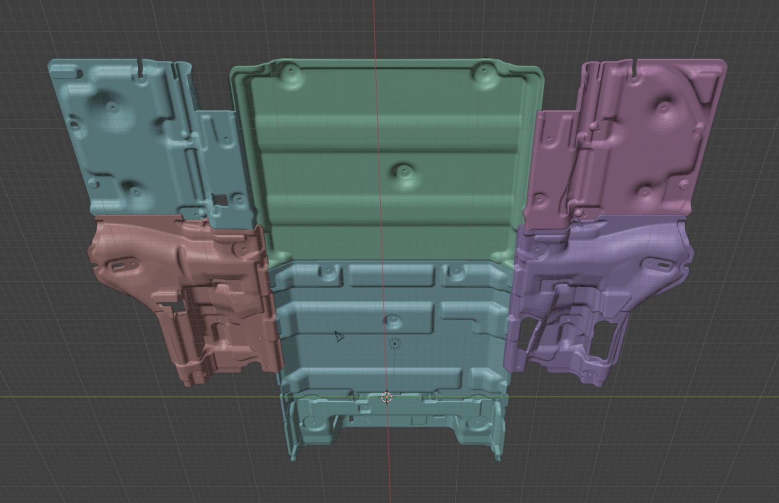

Популярный пост PETERSON 10744 Опубликовано 8 Aug 2026, 22:19:33 Автор Популярный пост Жалоба Поделиться Опубликовано 8 Aug 2026, 22:19:33 (изменено) Можно меня поздравить. Получилось у меня сделать термошумоизоляцию (ТШИ) новым способом. Сначала я извлёк из модели все полигоны с лицевой стороны каждого куска ТШИ (она состояла из 7 частей), а затем добавил к каждому куску толщину 0,5 мм. Это всё проделал в Блендере. Потом напечатал единой деталью. Ажурная деталька. После печати толщина получилась 0,47-0,48 мм. Для её установки на днище пришлось из последнего вырезать несколько частей, а оставшееся местами доработать бормашиной. Пилить пришлось много и долго. Ещё и заднюю стенку кабины в центре (между лонжеронами) сделал тоньше. В ходе длительной подгонки ТШИ пришёл к выводу, что деталь надо разделить на 4 части. Наконец-то всё подогнал. Самый передний кусок не держится, поэтому на фото его нет. Теперь надо кое-что подправить 2К-шпаклёвкой и можно вклеивать. Изменено 8 Aug 2026, 22:28:18 пользователем PETERSON 14 Ссылка на сообщение Поделиться на другие сайты
