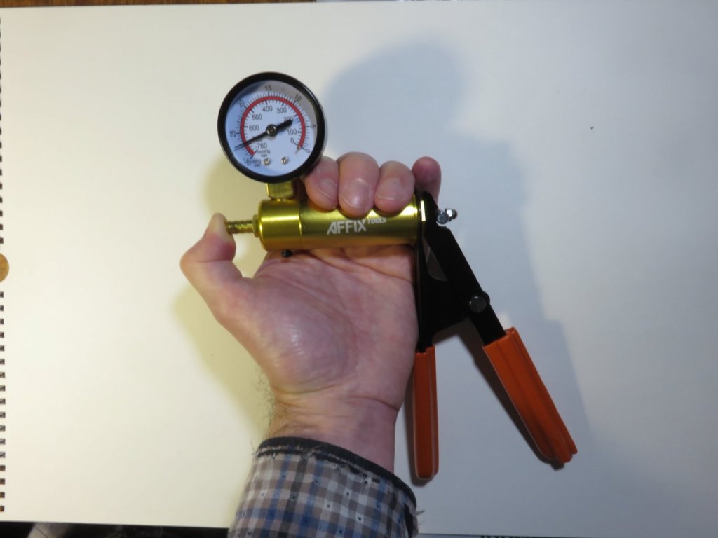

Брат Петерсона 1283 Опубликовано 7 Nov 2024, 12:54:25 Жалоба Поделиться Опубликовано 7 Nov 2024, 12:54:25 Всей группой "язык без костей" перебрались в другой раздел Сегодня приобрёл вот такой девайс. Теперь отсосу по полной. Ну, почти по полной, до -30 немного не дотягивает. Это насос из набора Affix AF12030015C. буду пробовать лить смолу в форму. 2 Ссылка на сообщение Поделиться на другие сайты

AeroMax 1350 Опубликовано 7 Nov 2024, 17:57:39 Жалоба Поделиться Опубликовано 7 Nov 2024, 17:57:39 To Брат Петерсона@: Результат покажешь? Я полагаю: в литьевой канал будешь вставлять после заливки смолы? Смолу не сысосет? Ссылка на сообщение Поделиться на другие сайты

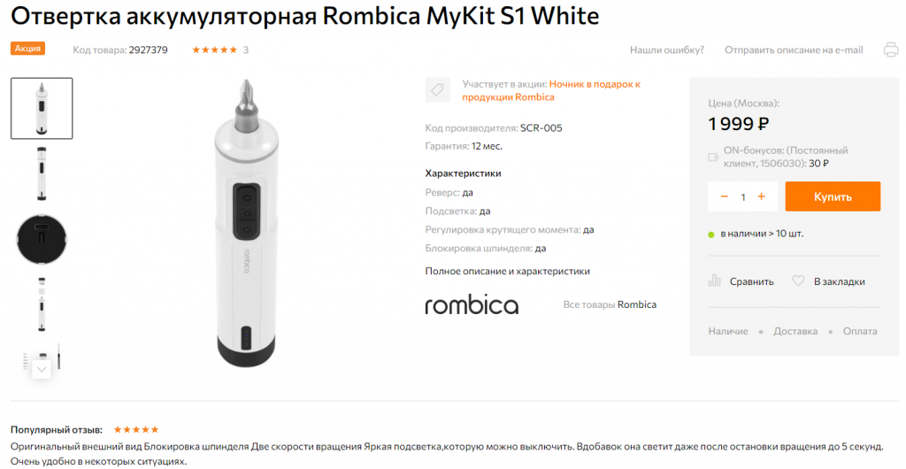

Брат Петерсона 1283 Опубликовано 7 Nov 2024, 19:18:48 Жалоба Поделиться Опубликовано 7 Nov 2024, 19:18:48 @AeroMax Конечно покажу. Завтра пойду покупать мелкую электроотвёртку, чтобы аккуратно смолу перемешивать, сделаю краник для смолы и вперёд. Схема заливки такая: Надеюсь, -27 вакуума хватит на дегазацию и безвоздушную протяжку, иначе придётся смотреть в сторону насоса кондиционерщика, он стрелку на -30 кладёт. 2 Ссылка на сообщение Поделиться на другие сайты

John Wick 4080 Опубликовано 8 Nov 2024, 06:37:43 Жалоба Поделиться Опубликовано 8 Nov 2024, 06:37:43 11 hours ago, Брат Петерсона said: мелкую электроотвёртку, чтобы аккуратно смолу перемешивать Есть мини миксер для перемешивания краски у татуировщиков, может подойдет: Ссылка на сообщение Поделиться на другие сайты

Брат Петерсона 1283 Опубликовано 8 Nov 2024, 06:59:03 Жалоба Поделиться Опубликовано 8 Nov 2024, 06:59:03 @John Wick Хорошая штука, главное удобная. Но экзотичная для массового рынка. 6 минут назад, hibar сказал: а есть минимиксер для капучино. Тоже можно Присматривался ко всяким штукам, но нужна низкая скорость вращения, чтобы пузыри не захватывались. В ПВЗ уже едет вот такая: Ссылка на сообщение Поделиться на другие сайты

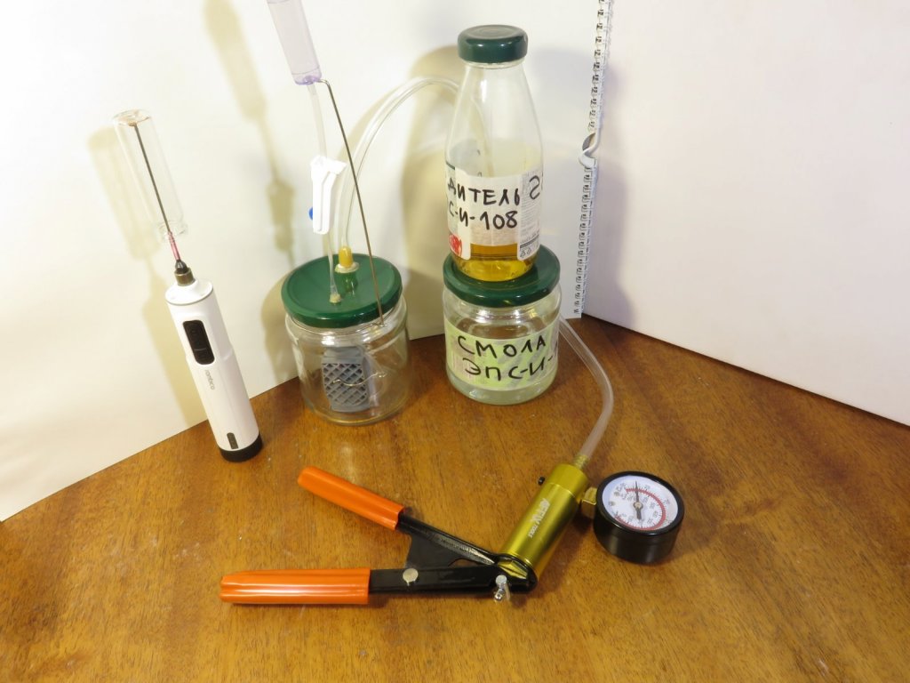

Брат Петерсона 1283 Опубликовано 9 Nov 2024, 15:02:03 Жалоба Поделиться Опубликовано 9 Nov 2024, 15:02:03 Собрал установку и откачал воздух. При работе с вакуумом важно соблюдать технику безопасности и плотно форточку не закрывать, иначе может такое произойти. 4 Ссылка на сообщение Поделиться на другие сайты

Брат Петерсона 1283 Опубликовано 9 Nov 2024, 17:56:54 Жалоба Поделиться Опубликовано 9 Nov 2024, 17:56:54 1 час назад, PETERSON сказал: Красиво шланг капельницы сплющило. Результат когда покажешь? И почему отливка из эпоксидки, а не 3D-печать? Шланги мне создали проблему. До колёсика шланг я не смог заполнить смолой без пузырей, а так как они тонкие, то большие пузыри затыкаются и не поднимаются вверх. В вакуумной зоне вообще беда произошла, в том числе и из-за сплющивания шланга. Буду работать над процессом. Этот метод осваиваю для изготовления колёс и остекления. Прозрачного фотополимера у меня нет, да и тонкие стёкла вряд ли получится печатать без утяжки. А стёкла Романа толщиной 1.5 мм для меня за гранью добра, планирую 0.7 мм. 30 минут назад, John Wick сказал: Сколько взбиватель пузырей добавляет в смесь? А вот здесь всё прошло отлично. Мешалка вообще пузырей не нагнала, а те пузыри, которые затесались при наборе из банки, легко всплыли вверх при дегазации. Вообще у меня есть опыт работы со смолой методом инфузии и осталось перенести и оптимизировать его для мелкого масштаба. Ссылка на сообщение Поделиться на другие сайты
