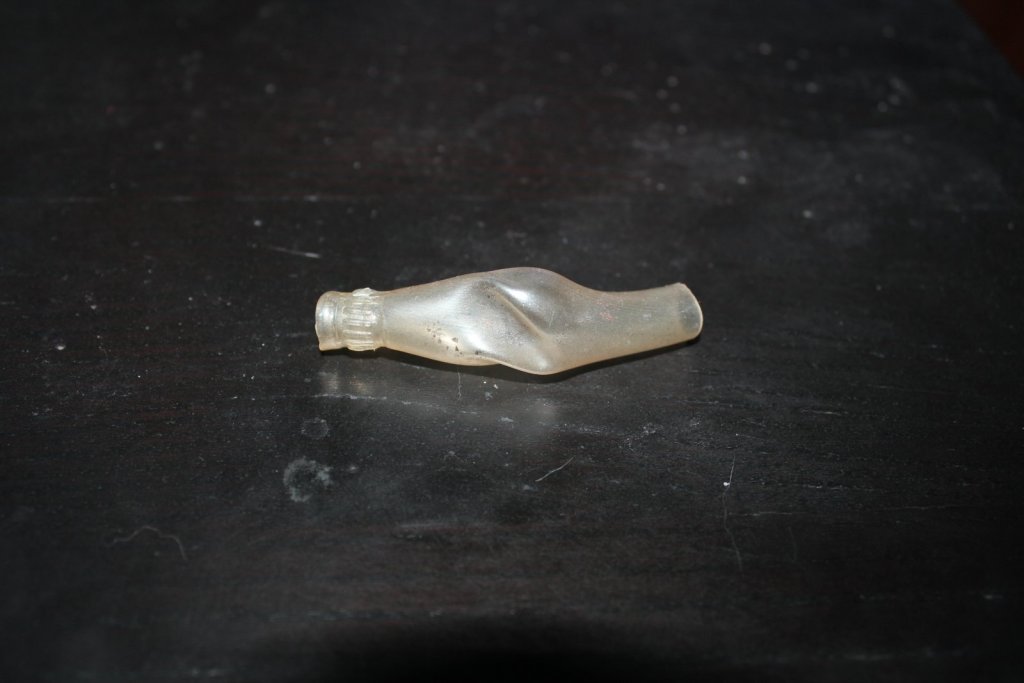

hibar 525 Опубликовано 24 May 2022, 03:43:20 Жалоба Поделиться Опубликовано 24 May 2022, 03:43:20 (изменено) вопрос к счастливым обладателям компрессора JAS 1207 - регулятор давления имеет конечные ограничители? У меня ни каких тормозов, крутится и крутится. Давление регулирует норм. Вот и думаю, мож поменять его пора, иль так сойдёт и сразу совет от себя, кто будет ставить ресивер большего объёма, а это 100пудово выносить его нужно, ставьте сразу хорошие шланги. Казалось бы там давление ни о чём, ан вот чё делает Изменено 24 May 2022, 03:51:04 пользователем hiibar Ссылка на сообщение Поделиться на другие сайты
