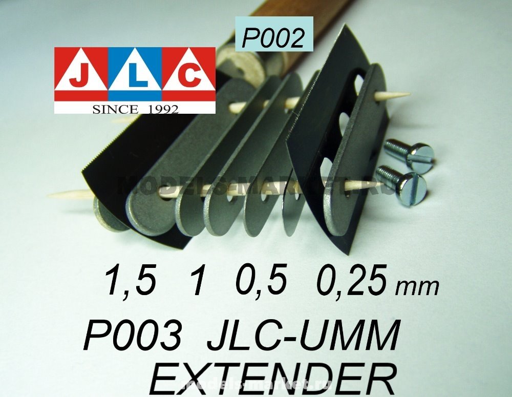

RadioCAT 704 Опубликовано 6 Feb 2018, 14:10:46 Жалоба Поделиться Опубликовано 6 Feb 2018, 14:10:46 Просто нужно взять не одно, а два лезвия и между ними прокладку поставить нужной толщины. Может вечером найду заметку как самопальный инструмент такой сделать. Ссылка на сообщение Поделиться на другие сайты

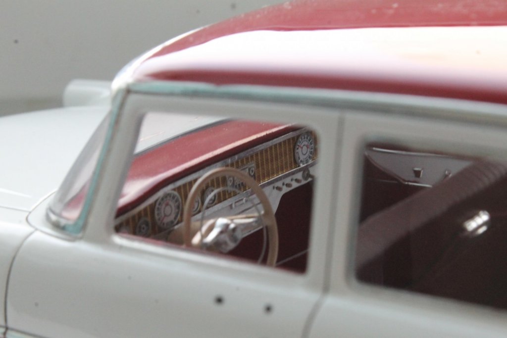

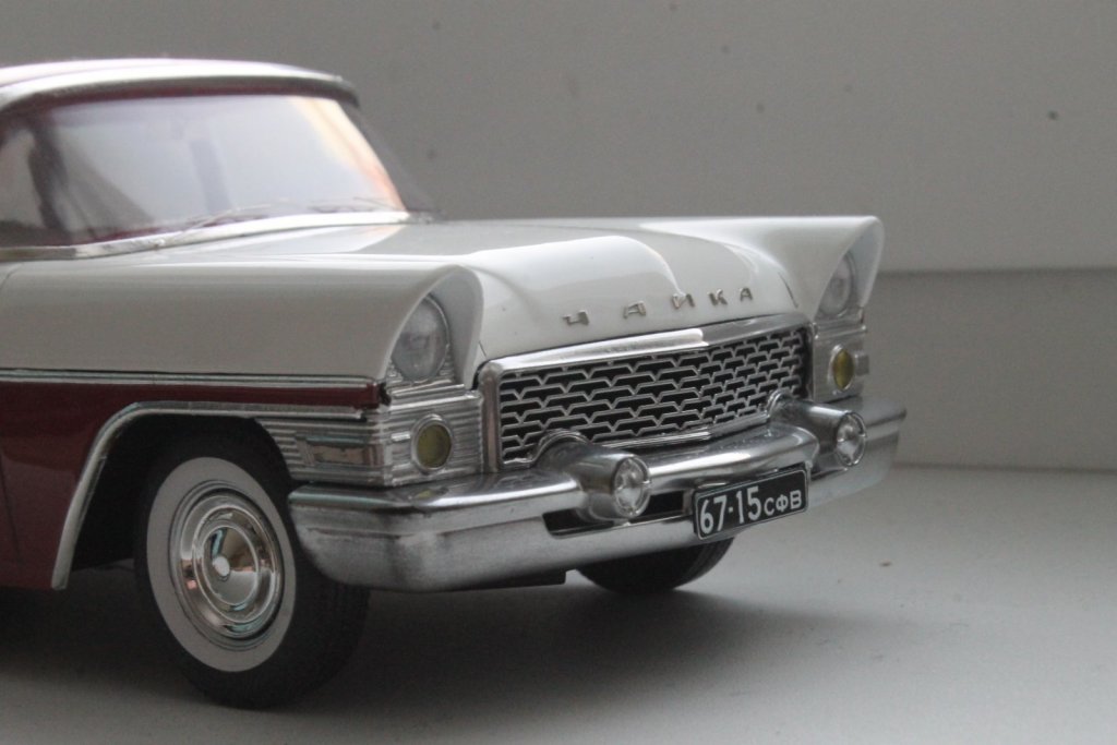

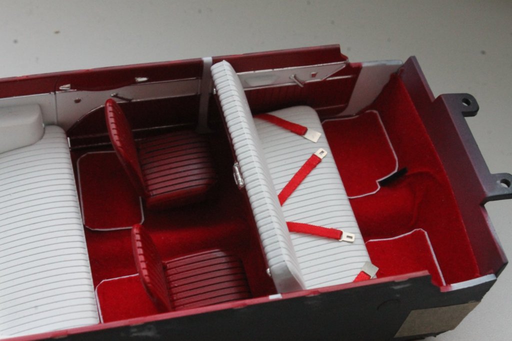

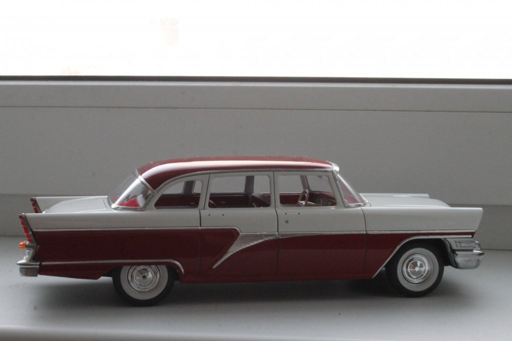

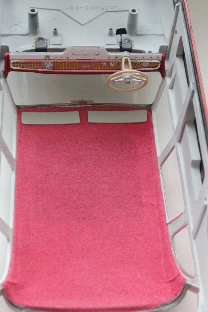

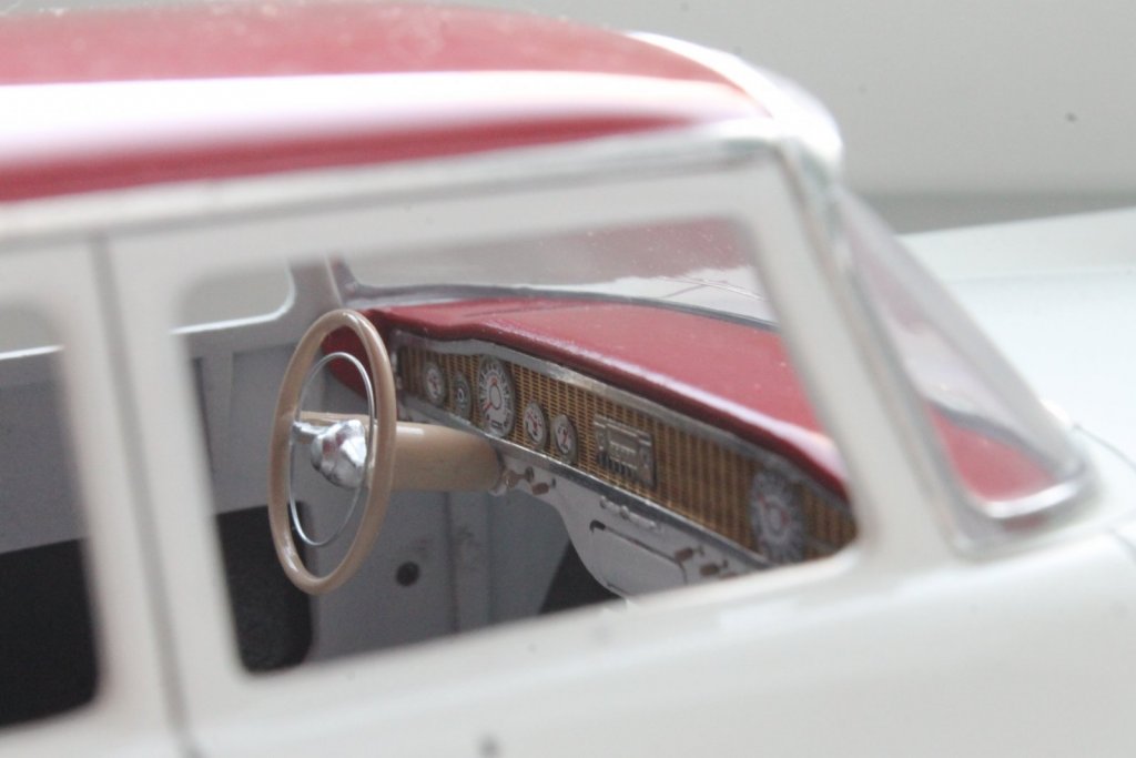

Александр1978 2097 Опубликовано 13 Feb 2018, 05:44:39 Жалоба Поделиться Опубликовано 13 Feb 2018, 05:44:39 (изменено) Чайка почти готова,с алкладом на бампере проблемы попробую еще раз поправить,немного доработана панель ,ремни и розовый потолок так захотел Изменено 13 Feb 2018, 05:57:25 пользователем Александр1978 4 Ссылка на сообщение Поделиться на другие сайты
yura1961 3903 Опубликовано 13 Feb 2018, 06:17:57 Жалоба Поделиться Опубликовано 13 Feb 2018, 06:17:57 11 минут назад, Александр1978 сказал: с алкладом на бампере проблемы Саша.не надо изобретать велосипед ,алклад кладется на черную глянцевую базу(желательно родную) или в крайнем случае на глянцевую эмаль от тамии.Бывает конечно, люди и на TS-ку красили,но еще раз повторюсь база должна быть эмаль,и то при этом трогать не желательно,ну а на 2к лаке хрому вообще держаться не за что. Кстати ,посмотрел на соседнем форуме твои копии ручек.Заказы принимаешь? Ссылка на сообщение Поделиться на другие сайты
Александр1978 2097 Опубликовано 13 Feb 2018, 06:21:57 Жалоба Поделиться Опубликовано 13 Feb 2018, 06:21:57 (изменено) Понял ,по эмали спасибо не подумал что на 2к лаке не будет держаться ,дуну эмалью черной ,ручки еще пока не покрыл серебром в процессе ,а так да пиши в лс сколько шт надо Изменено 13 Feb 2018, 06:22:15 пользователем Александр1978 Ссылка на сообщение Поделиться на другие сайты

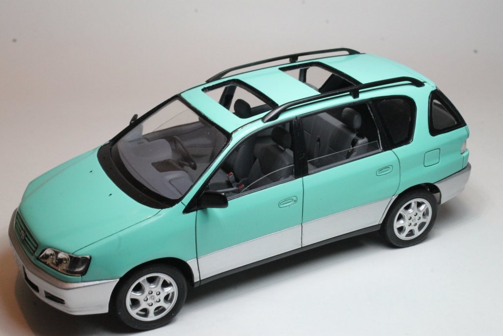

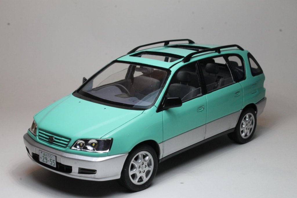

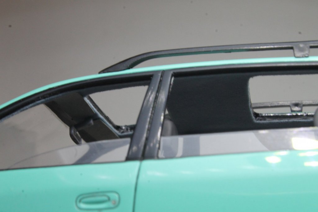

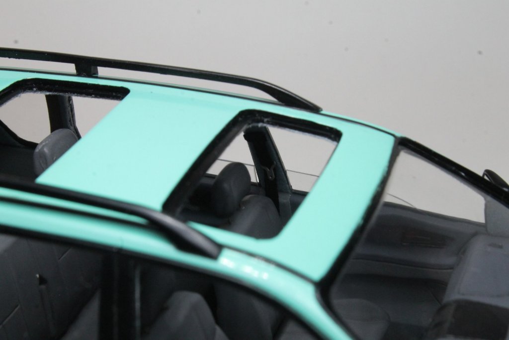

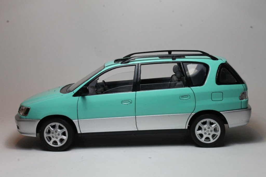

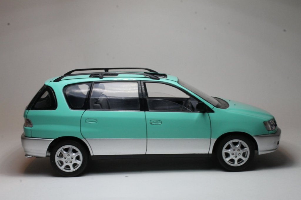

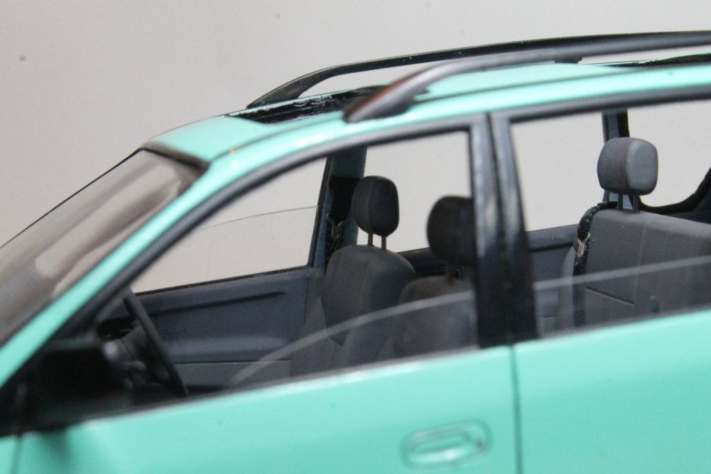

Александр1978 2097 Опубликовано 15 Feb 2018, 16:48:18 Жалоба Поделиться Опубликовано 15 Feb 2018, 16:48:18 Очередная поделка почти доделана,тойота ипсум от фужими,в салоне везде включая стойки и крышу бумага от plamoz,есть ремни безопасности,стекла опущены 3 Ссылка на сообщение Поделиться на другие сайты
RBPencil 2652 Опубликовано 15 Feb 2018, 18:27:06 Жалоба Поделиться Опубликовано 15 Feb 2018, 18:27:06 В 13.02.2018 в 08:44, Александр1978 сказал: Чайка почти готова,с алкладом на бампере проблемы попробую еще раз поправить,немного доработана панель ,ремни и розовый потолок так захотел Саша, глупый вопрос, а разве в Чайке были ремни? Ссылка на сообщение Поделиться на другие сайты

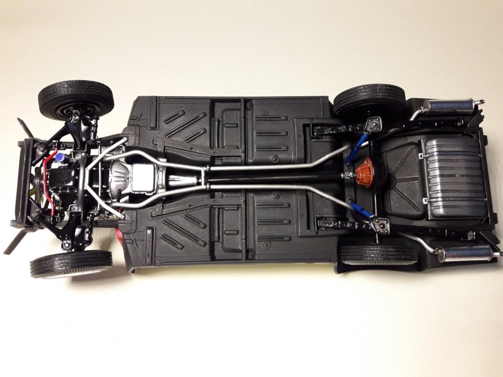

Популярный пост Tolibass 7403 Опубликовано 15 Feb 2018, 20:02:45 Популярный пост Жалоба Поделиться Опубликовано 15 Feb 2018, 20:02:45 Понемногу доделываю форд, навряд ли будет мини конкурс по кузовам, а модель хочу закончить, и поставить на полочку. Сделал днище, и поработал немного над колёсами . 6 Ссылка на сообщение Поделиться на другие сайты

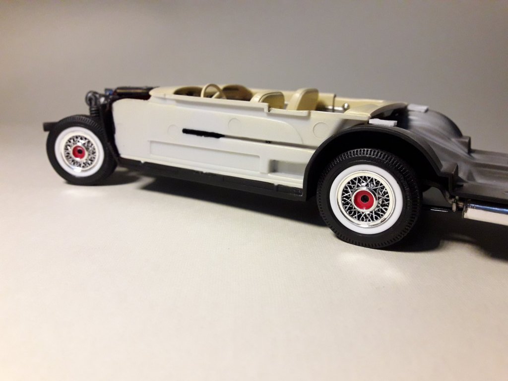

sergey 1065 Опубликовано 15 Feb 2018, 21:04:23 Жалоба Поделиться Опубликовано 15 Feb 2018, 21:04:23 (изменено) Продолжаю скрещивать 32 родстер кузов занижен относительно рамы салона пока нет ( но скорее всего это будет аскетичный салон) двигало Chrysler Fire Power, диски от 32 Vicki (от амт) Изменено 15 Feb 2018, 21:19:55 пользователем sergey 4 Ссылка на сообщение Поделиться на другие сайты

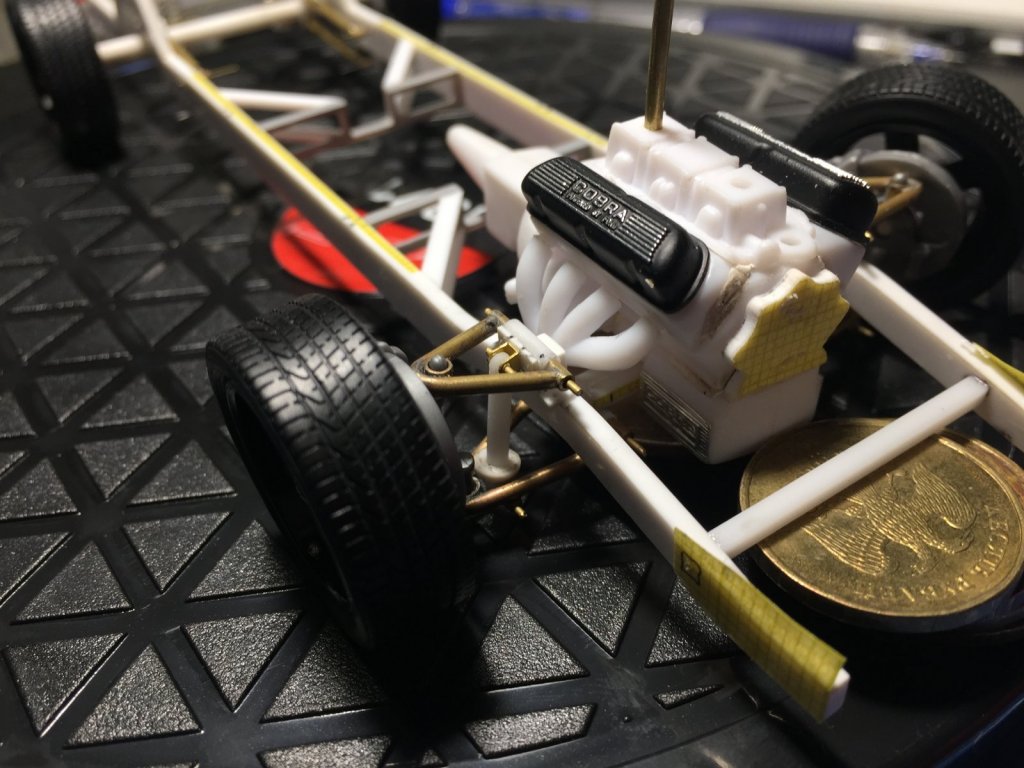

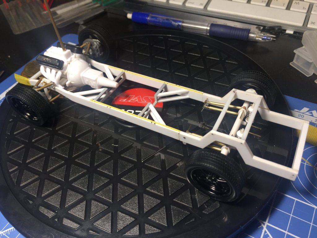

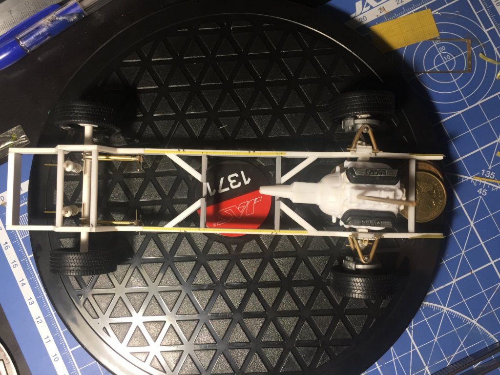

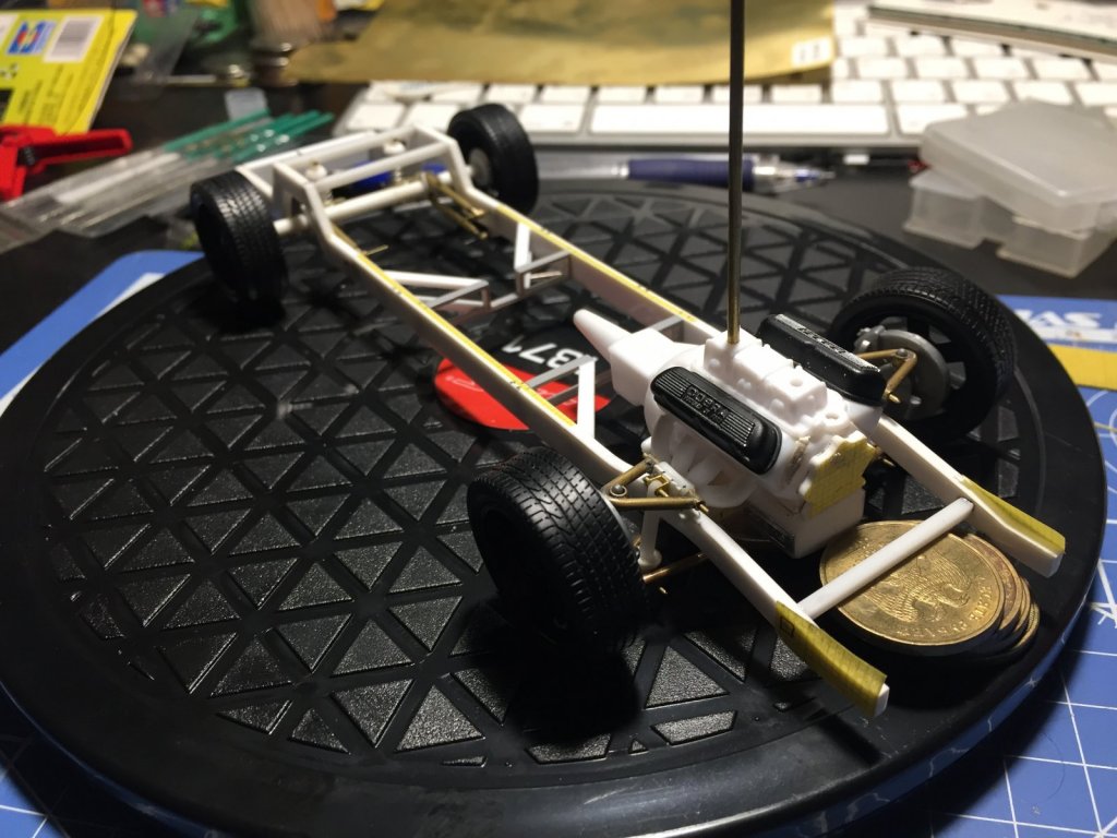

Популярный пост oleg_ak 129 Опубликовано 15 Feb 2018, 22:02:01 Популярный пост Жалоба Поделиться Опубликовано 15 Feb 2018, 22:02:01 Почти готовая рама и подвеска, все сделано с нуля:) 10 Ссылка на сообщение Поделиться на другие сайты
boxer 1033 Опубликовано 15 Feb 2018, 22:32:36 Жалоба Поделиться Опубликовано 15 Feb 2018, 22:32:36 (изменено) @oleg_ak Очень недурно Вот только переднюю подвеску и поворотные кулаки нужно переделать,.. колеса никогда не выносятся так далеко от оси вращения кулака,.. Колея передних и задних колес не сильно разная?! Изменено 15 Feb 2018, 22:34:45 пользователем boxer Ссылка на сообщение Поделиться на другие сайты
oleg_ak 129 Опубликовано 15 Feb 2018, 23:04:56 Жалоба Поделиться Опубликовано 15 Feb 2018, 23:04:56 31 минуту назад, boxer сказал: @oleg_ak Очень недурно Вот только переднюю подвеску и поворотные кулаки нужно переделать,.. колеса никогда не выносятся так далеко от оси вращения кулака,.. Колея передних и задних колес не сильно разная?! Колёса и диски приставлены для наглядности Ссылка на сообщение Поделиться на другие сайты
