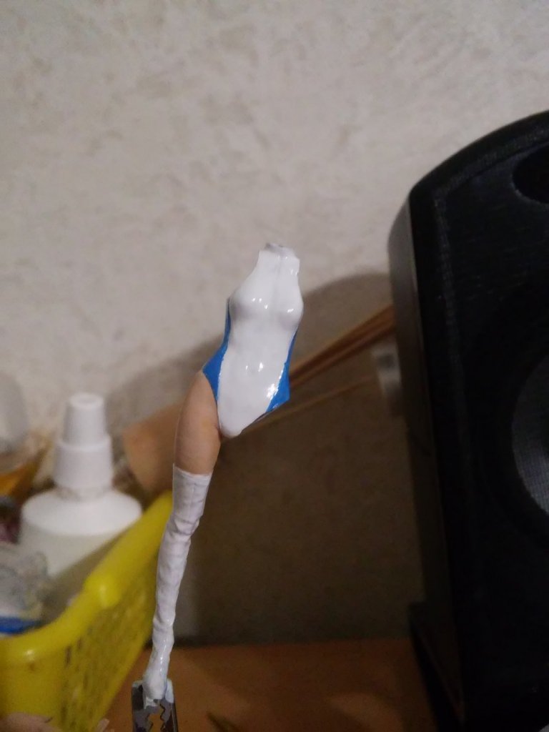

RadioCAT 704 Опубликовано 25 Mar 2018, 17:26:01 Жалоба Поделиться Опубликовано 25 Mar 2018, 17:26:01 6 часов назад, Максим_omsk сказал: Просто кисть, и аккуратная работа ею, с Тамиевскими акрилами. И всё-таки просто кистью мне кажется так не выйдет. Даже с разбавлением и прочими ретардерами выходит примерно вот так. А чистоганом из банки так вообще невозможно ровный слой дать. Кстати привет Михаилу @PETERSON. Не удержался и приобрел такую же девушку) 3 Ссылка на сообщение Поделиться на другие сайты
Популярный пост Максим_omsk 3578 Опубликовано 25 Mar 2018, 17:50:59 Популярный пост Жалоба Поделиться Опубликовано 25 Mar 2018, 17:50:59 (изменено) В 26.03.2018 в 00:26, RadioCAT сказал: И всё-таки просто кистью мне кажется так не выйдет. Даже с разбавлением и прочими ретардерами выходит примерно вот так. А чистоганом из банки так вообще невозможно ровный слой дать. Артемий, вопрос лишь в твердости руки и опыте. Нет ничего тут особого. Да, акрил, да разбавленный ретардером и X-20A, до необходимой консистенции, прямо в банке. Далее, аккуратно прорисовываем граничный контур(контуры), и заполняем между границами остальное. Все. Более никаких секретов. Далее фото инструмента. Я настолько ленив, что нарезка масок меня убивает. Поэтому, мне реально, многое, проще нарисовать кистью. Мелкая кисть, для тонкой работы, крупнее - для больших площадей. крупной кистью обычно салоны окрашиваю как на Астоне и Мерине. Мелкие детали, тычками и мазками - мелкой. Ну а тетю , я бы начал с отрисовки и отбивки границ, ну а потом уже закрашивать массив. И по правилу, от светлого к темному. Тут так и поступал, но... По черному сатину светлое. Благо, спиртоэмульсионка от Тамии, хорошо укрывает темные цвета. Изменено 11 Dec 2018, 18:45:36 пользователем Максим_omsk 6 Ссылка на сообщение Поделиться на другие сайты

Максим_omsk 3578 Опубликовано 25 Mar 2018, 18:37:27 Жалоба Поделиться Опубликовано 25 Mar 2018, 18:37:27 6 минут назад, 4auka сказал: Хорошо что на форуме материться нельзя. Я реально не представляю как так ровно можно выкрасить в основные цвета кистью. Ну ладно там - нанёс бежевый, поверх чёрный аэром, а мелочевка кисточкой. Но все!!!!! ВЕСЬ САЛОН выкрасить кисточкой и что бы так ровно краска ложилась. Да это же полный...... Во многом, это заслуга ретардера и спирта. Ну и удобной консистенции по опыту. Она должна быть примерно такой, как в свежей банке, но ретардер добавлять все-равно надо. Далее нанесение краски. Она должна наноситься всегда "мокрым" слоем. Нельзя ей давать просыхать. Это коротко. Лучше бы показать. 1 Ссылка на сообщение Поделиться на другие сайты

RadioCAT 704 Опубликовано 25 Mar 2018, 19:16:41 Жалоба Поделиться Опубликовано 25 Mar 2018, 19:16:41 1 час назад, Максим_omsk сказал: Нет ничего тут особого. Да, акрил, да разбавленный ретардером и X-20A, до необходимой консистенции, Я ж говорю, секрет я и так знал, но думал, что ты ещё что-то используешь. Просто может для некоторых откровением будет добавление ретардера или разбавителя. Я в силу нищебродства использую ИПС с бочки на работе и пропиленгликоль из вэйпшопа, а не фирменную тамиевскую химию, но суть та же. А по работам. Ну что тут сказать. В журналы только с золотыми руками и берут) Приятно и смотреть и читать. 2 Ссылка на сообщение Поделиться на другие сайты
