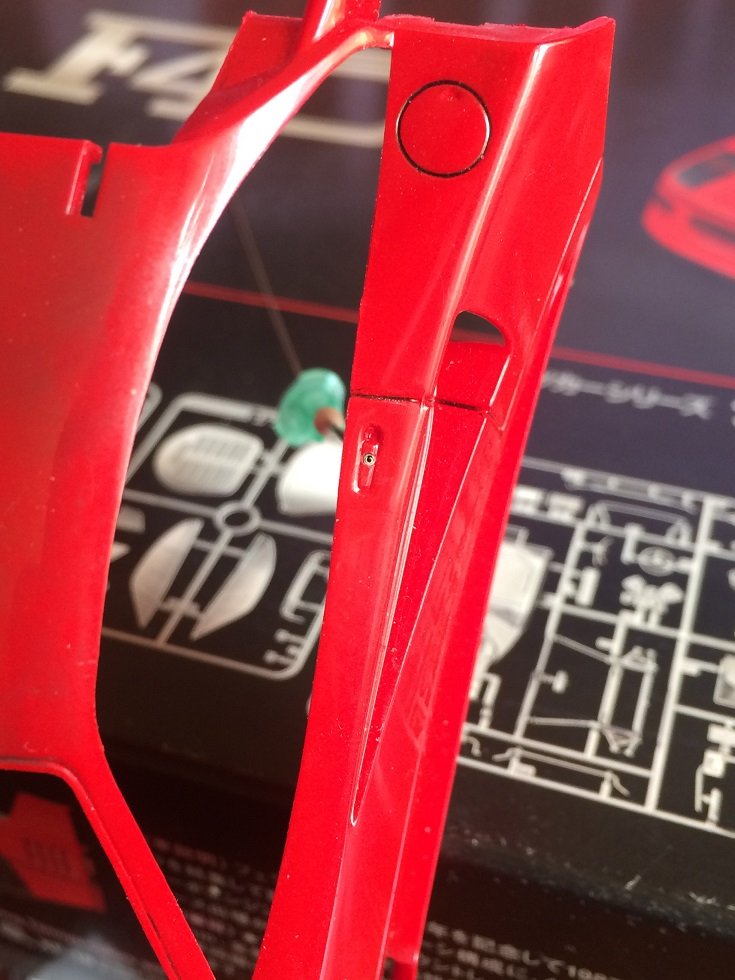

Shum 344 Опубликовано 17 Apr 2018, 11:28:36 Жалоба Поделиться Опубликовано 17 Apr 2018, 11:28:36 Прочитал сегодня у ребят про личинку замка и решил попробовать давнюю идею. Игла 0,8 внутри трубка 0,5 распиленная вдоль. Если без увеличения и макросъемки выглядит прикольно, видно прорезь. На корпус внимания не обращайте, это тестовый для разных манипуляций). За корпус огромное спасибо @culebra)) 4 Ссылка на сообщение Поделиться на другие сайты

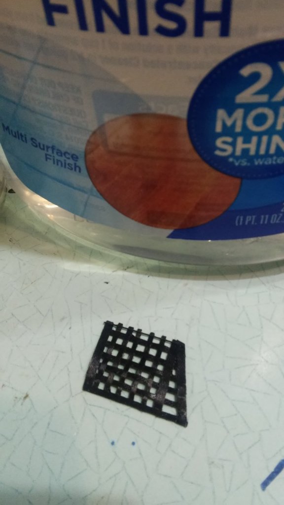

RadioCAT 704 Опубликовано 17 Apr 2018, 15:55:39 Жалоба Поделиться Опубликовано 17 Apr 2018, 15:55:39 Вы сверлите, а я вышиваю. 4 Ссылка на сообщение Поделиться на другие сайты
boxer 1033 Опубликовано 17 Apr 2018, 16:13:39 Жалоба Поделиться Опубликовано 17 Apr 2018, 16:13:39 17 минут назад, RadioCAT сказал: а я вышиваю Ячейки не маловаты? Есть фотка прототипа? Ссылка на сообщение Поделиться на другие сайты
Kryptonyte 1280 Опубликовано 17 Apr 2018, 16:52:30 Жалоба Поделиться Опубликовано 17 Apr 2018, 16:52:30 Лучше использовать тамийный гибкий скотч 2 мм, а если нужна структура - фольгу от сигарет Ссылка на сообщение Поделиться на другие сайты
RadioCAT 704 Опубликовано 17 Apr 2018, 17:04:07 Жалоба Поделиться Опубликовано 17 Apr 2018, 17:04:07 @boxerнаверно, надо переделать, но я уже сломал глаза и так. По задумке она должна висеть из окна. 1 Ссылка на сообщение Поделиться на другие сайты
Max4x4 2485 Опубликовано 17 Apr 2018, 18:01:41 Жалоба Поделиться Опубликовано 17 Apr 2018, 18:01:41 Нее Тёма, мимо, переделывай. Есть ленты шелковые 2 мм, я использую их для ремней безопасности, но и они ИМХО будут широковаты, ищи зонтик. Технология сборки такая: берешь широкую малярку и оклеиваешь ей что нибудь плоское клейкой стороной наружу. Все, липкий стол готов, собирай на нем хоть что без риска сдвинуть уже склеенное ибо конструкция будет вся изгибаться. 2 Ссылка на сообщение Поделиться на другие сайты

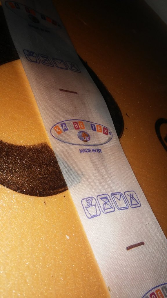

RadioCAT 704 Опубликовано 17 Apr 2018, 18:16:47 Жалоба Поделиться Опубликовано 17 Apr 2018, 18:16:47 @Max4x4лента на ремнях. Это атласная лента с нашей швейки. А вот про липкий стол - отличная идея. В автомобильчике столько косяков, что я уже не уверен что будет даже финальный фотосет ибо стыдно, но с монограмом я приобрёл очень много опыта. 1 Ссылка на сообщение Поделиться на другие сайты

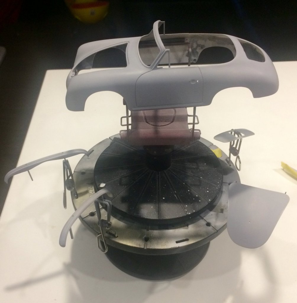

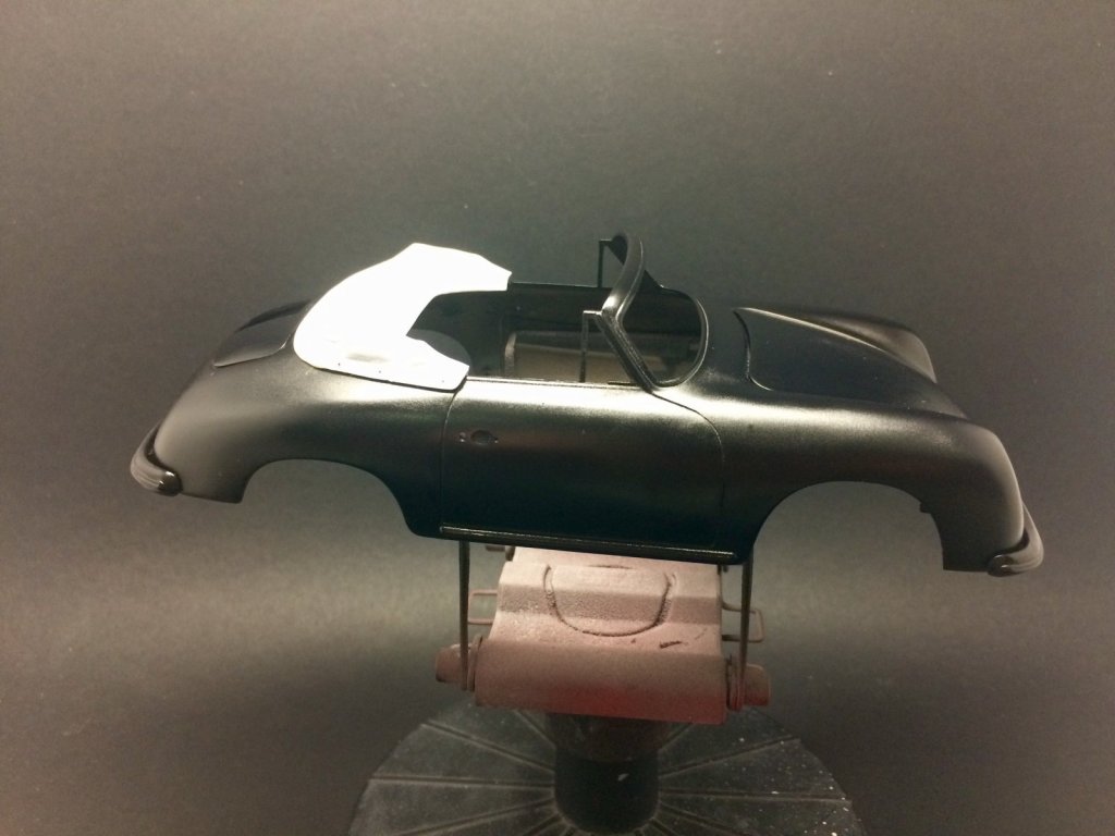

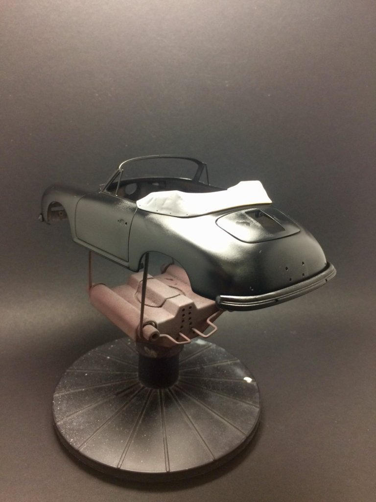

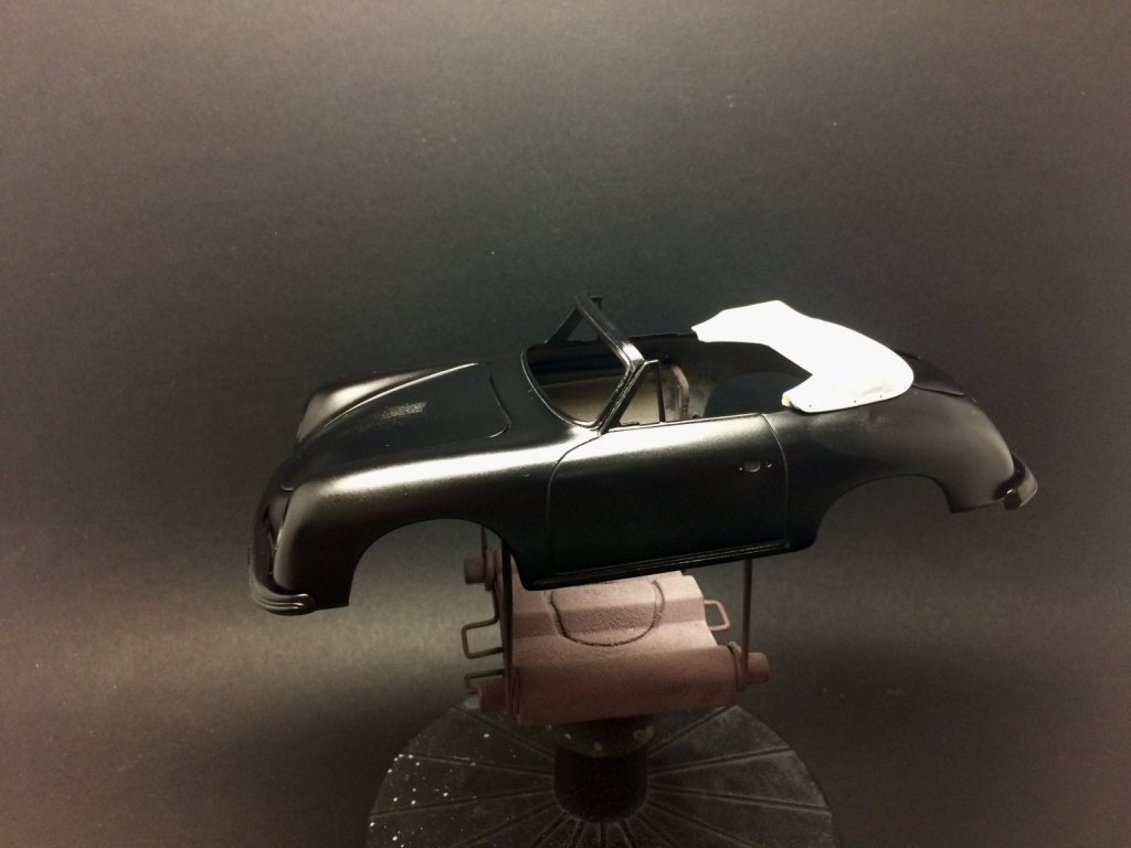

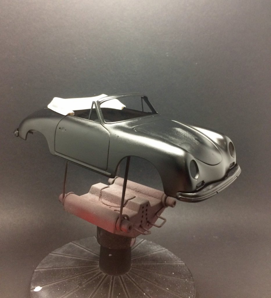

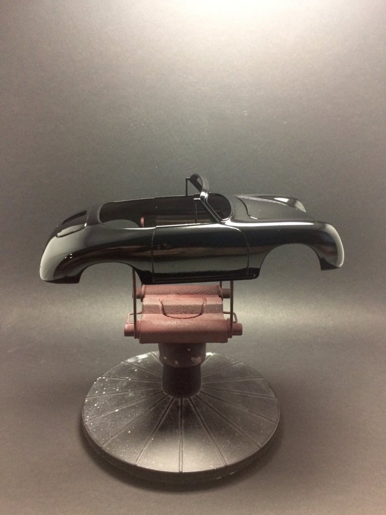

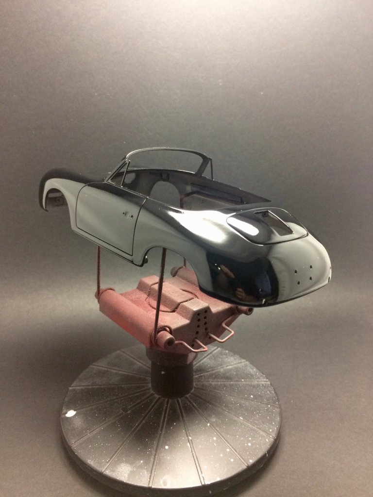

Kryptonyte 1280 Опубликовано 19 Apr 2018, 19:51:43 Жалоба Поделиться Опубликовано 19 Apr 2018, 19:51:43 Подготовил к покраске кузов Porsche 356 A Cabriolet. Дунул 2 сухих слоя и один мокрый. На ощупь краска легла ровно, без переливов. Но по некоторым частям кузова видны неравномерные пятна. Пока их природу я не выяснил, но есть два варианта: 1. Слегка заматовать мокрый слой и дунуть ещё один. 2. Просто задуть лаком и не париться. Дилемма.... 4 Ссылка на сообщение Поделиться на другие сайты
cuba_13 3591 Опубликовано 19 Apr 2018, 21:37:04 Жалоба Поделиться Опубликовано 19 Apr 2018, 21:37:04 @Kryptonyte ооооооооооооо, прям, дежавю))) Колись, что за подводные камни, пока я не начал красить? И что за краска? Из малярки? Ссылка на сообщение Поделиться на другие сайты
Max4x4 2485 Опубликовано 20 Apr 2018, 03:30:20 Жалоба Поделиться Опубликовано 20 Apr 2018, 03:30:20 @Kryptonyte Краска я так понял простая, без миталика? Заматовать мелким наждаком с водичкой, отмыть и под лак. Пятна - я думаю это матовый слой не до конца залился. Ссылка на сообщение Поделиться на другие сайты

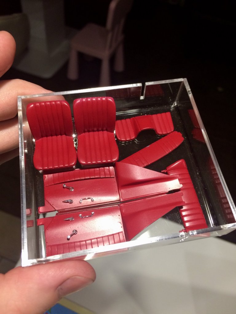

Kryptonyte 1280 Опубликовано 20 Apr 2018, 18:55:21 Жалоба Поделиться Опубликовано 20 Apr 2018, 18:55:21 (изменено) 21 час назад, cuba_13 сказал: @Kryptonyte ооооооооооооо, прям, дежавю))) Колись, что за подводные камни, пока я не начал красить? И что за краска? Из малярки? Краска Dyna чёрная не металлик. Примеряй капот и багажник тщательнее. А ещё я сточил рамки окон - уж больно были жирные кстати, если тебе задний бампер покажется неуклюжим - он такой и есть. Тут фуджи молодцы Изменено 20 Apr 2018, 19:01:29 пользователем Kryptonyte Ссылка на сообщение Поделиться на другие сайты

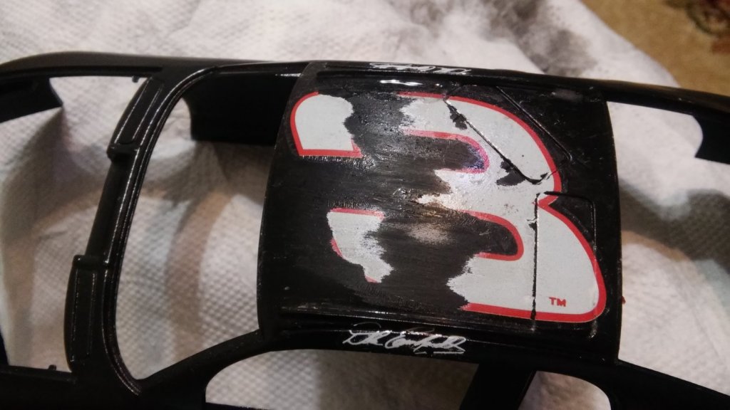

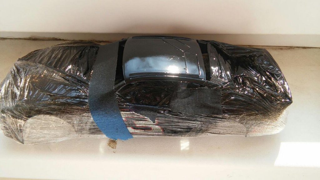

RadioCAT 704 Опубликовано 21 Apr 2018, 05:27:30 Жалоба Поделиться Опубликовано 21 Apr 2018, 05:27:30 Я заведу свой вип на следующую модель и буду там флудить. Честно-честно. А пока шитье-вязание и одно фото для тех кто вдруг решит сделать разбитую гоночную машину. 3 Ссылка на сообщение Поделиться на другие сайты
Idontlikebroccoli 1657 Опубликовано 21 Apr 2018, 09:05:39 Жалоба Поделиться Опубликовано 21 Apr 2018, 09:05:39 3 часа назад, RadioCAT сказал: ...и одно фото для тех кто вдруг решит сделать разбитую гоночную машину. Если честно, я не понял. Это так было задумано или тебя "постигло фиаско"? Ссылка на сообщение Поделиться на другие сайты

RadioCAT 704 Опубликовано 21 Apr 2018, 11:13:55 Жалоба Поделиться Опубликовано 21 Apr 2018, 11:13:55 (изменено) 2 часа назад, Idontlikebroccoli сказал: Если честно, я не понял. Это так было задумано или тебя "постигло фиаско"? Все норм. Просто деку скукожило и не раскукожило. Подложка странная. Морщится. Там где краска, все нормально. Надо было обрезать по контуру, но на двери легло ровно, а на крышу марк фит перелил видимо. Странно очень себя эта жижа ведёт. В итоге пока едет дека - локальный перекрас. Спойлер А на крыше получился интересный эффект. Вдруг кто захочет сделать, а руки побоятся наждачкой по краске и декам шуровать. Спойлер Правда не там где надо. Изменено 21 Apr 2018, 11:15:17 пользователем RadioCAT 1 Ссылка на сообщение Поделиться на другие сайты
Популярный пост Kryptonyte 1280 Опубликовано 21 Apr 2018, 15:23:11 Популярный пост Жалоба Поделиться Опубликовано 21 Apr 2018, 15:23:11 (изменено) В 20.04.2018 в 07:30, Max4x4 сказал: @Kryptonyte Краска я так понял простая, без миталика? Заматовать мелким наждаком с водичкой, отмыть и под лак. Пятна - я думаю это матовый слой не до конца залился. Так и сделал. Лак лег неплохо для моего опыта, шлифовать буду прилично. С таким салоном чёрный кузов самое оно! Изменено 21 Apr 2018, 15:27:05 пользователем Kryptonyte 13 Ссылка на сообщение Поделиться на другие сайты
cuba_13 3591 Опубликовано 21 Apr 2018, 20:05:12 Жалоба Поделиться Опубликовано 21 Apr 2018, 20:05:12 @Kryptonyte Шик! Прикольно, в твоём варианте сидушка (подпопник) немного другая - с сплошной перегородкой. Ссылка на сообщение Поделиться на другие сайты

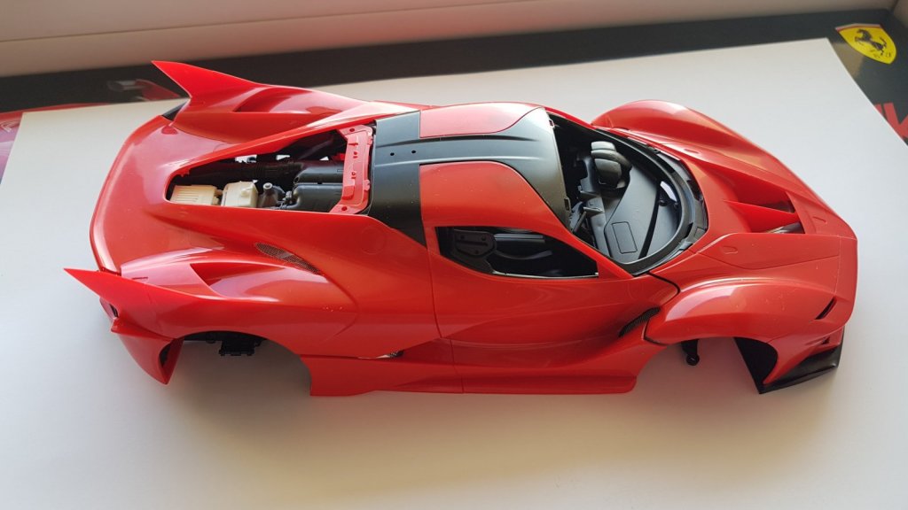

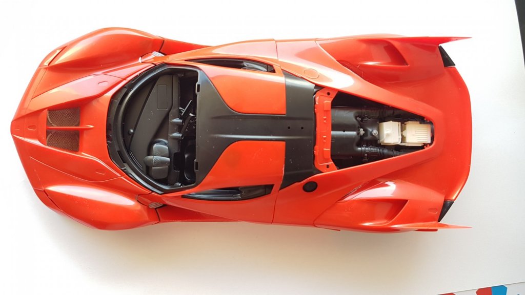

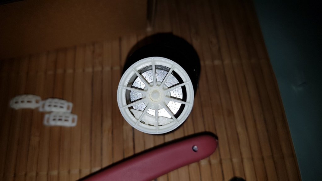

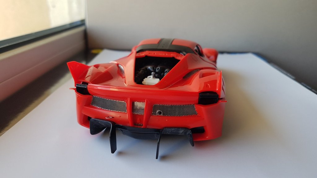

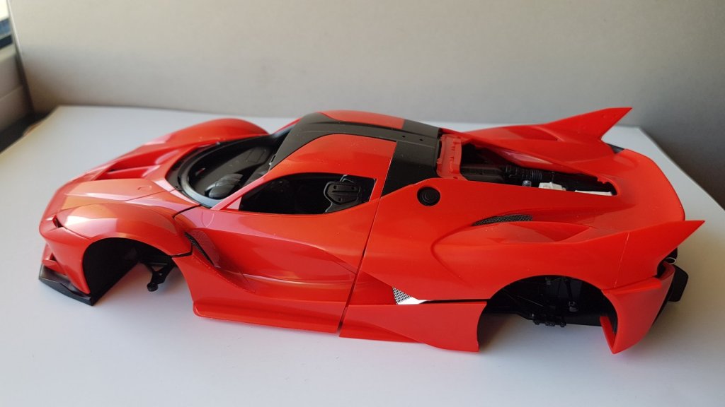

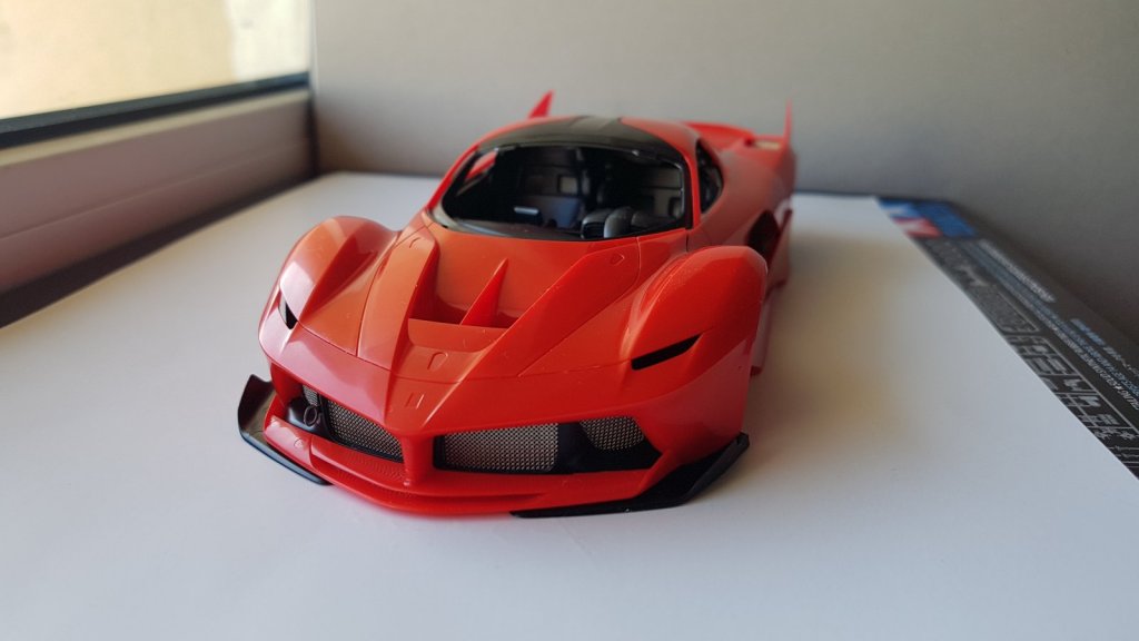

Популярный пост Angel 1196 Опубликовано 24 Apr 2018, 13:53:16 Популярный пост Жалоба Поделиться Опубликовано 24 Apr 2018, 13:53:16 (изменено) Позаморачивался немного с набором авто Ferrari FXXK от Tamiya и детайлингом от HD. Часть наборов собрана. Стыкуемость хорошая. Единственное, что пока не сообразил это как собрать куллеры на радиатор. Изменено 24 Apr 2018, 17:15:06 пользователем Angel 9 Ссылка на сообщение Поделиться на другие сайты
Driver 1215 Опубликовано 25 Apr 2018, 07:20:11 Жалоба Поделиться Опубликовано 25 Apr 2018, 07:20:11 Покрасить в черный в таком состоянии - и будет бэтмобиль Ссылка на сообщение Поделиться на другие сайты
