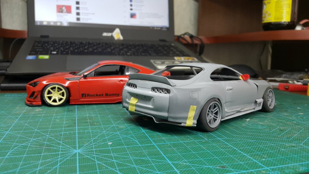

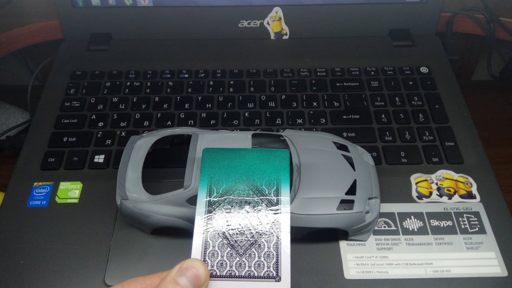

RBPencil 2627 Опубликовано 1 Oct 2018, 11:45:55 Жалоба Поделиться Опубликовано 1 Oct 2018, 11:45:55 17 минут назад, E266AA сказал: Лезвие обязательно новое нужно что бы не рвалась. Так каждый раз меняю для БМФ. 15 минут назад, boxer сказал: Лезвие также надо ставить под острым углом,.. Вот честно скажу не обращал внимания на угол и в какой момент рвется, надо посмотреть в какой момент это происходит, спасибо за совет. Ссылка на сообщение Поделиться на другие сайты
RadioCAT 704 Опубликовано 1 Oct 2018, 11:48:25 Жалоба Поделиться Опубликовано 1 Oct 2018, 11:48:25 (изменено) 37 минут назад, RBPencil сказал: рвётся зараза постоянно Можно на скотч наклеить не снимая нижнюю подложку. Я тоже мучался с БМФ, потом плюнул, и ножницами нарезал в размер. Изменено 1 Oct 2018, 11:48:59 пользователем RadioCAT Ссылка на сообщение Поделиться на другие сайты

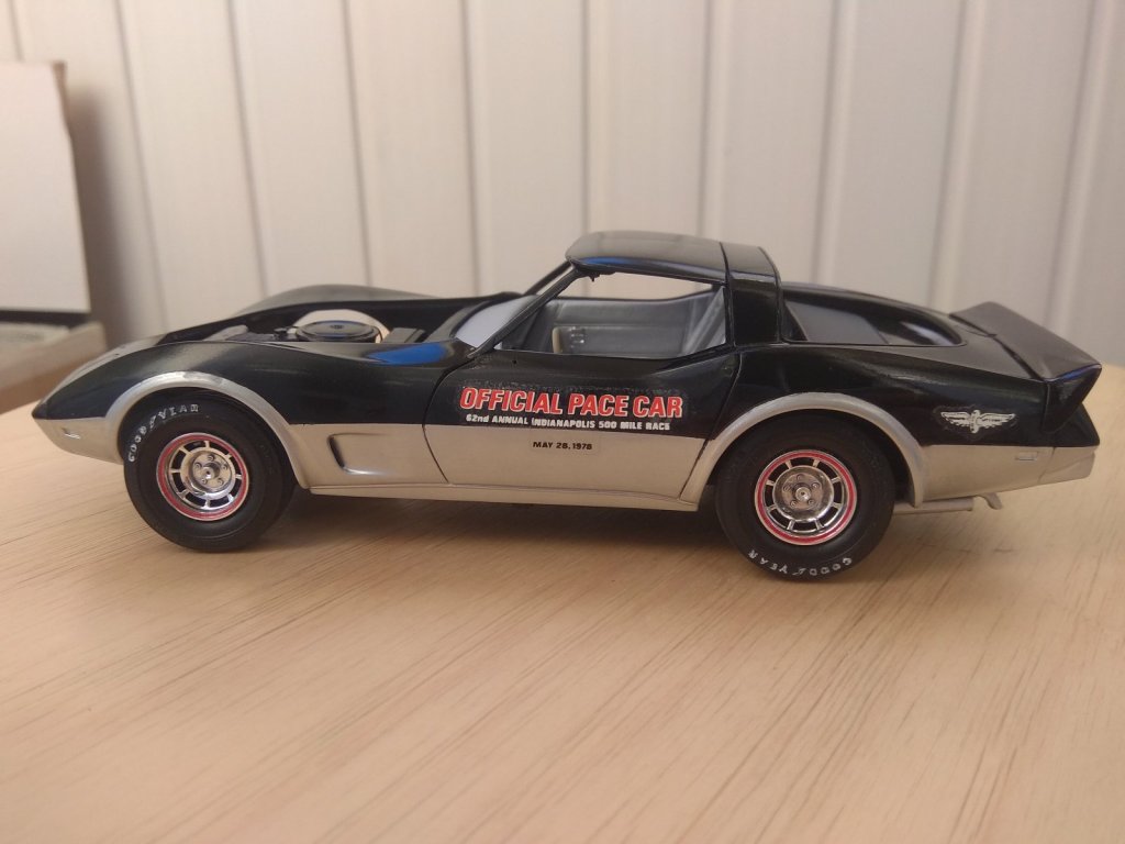

Популярный пост E266AA 201 Опубликовано 1 Oct 2018, 13:50:15 Популярный пост Жалоба Поделиться Опубликовано 1 Oct 2018, 13:50:15 Corvette 1976 pace car. 7 Ссылка на сообщение Поделиться на другие сайты

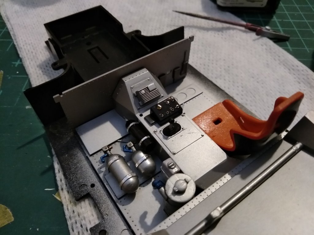

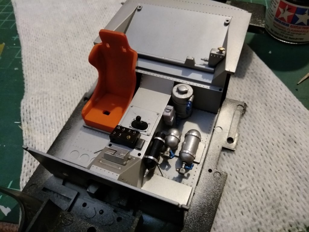

Егор Кр 518 Опубликовано 2 Oct 2018, 01:21:54 Жалоба Поделиться Опубликовано 2 Oct 2018, 01:21:54 Собираю Nissan Skyline super silhouette от Aoshima. Собрал салон, осталось дополнить его шлангами и проводами. 4 Ссылка на сообщение Поделиться на другие сайты

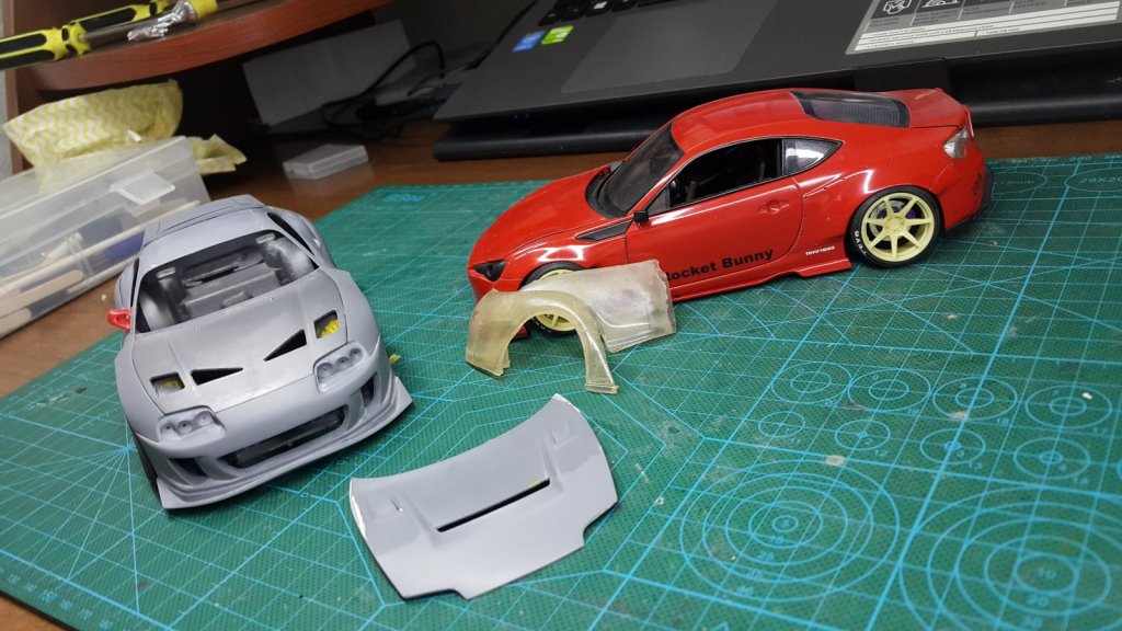

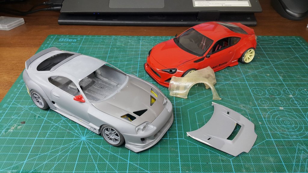

Популярный пост Takemaru 104 Опубликовано 7 Oct 2018, 03:15:45 Популярный пост Жалоба Поделиться Опубликовано 7 Oct 2018, 03:15:45 (изменено) Решил внести последние изменения в окончательный вид "Птицы крылатой" Буквально неделю назад захотел слегка подправить старый капот, итог меня разочаровал, вначале его жестко повело, после я его выправил, но спустя пару дней все снова деформировалось. Обратившись к Вадиму с МСК, получил лишь отрицательный ответ о покупке новой копии(человек не отливает больше). Принял решение ехать на дом и искать сток капот, результат 5 минут сверления и обработки надфилем - TRD вариант. Так же его нужно с внутренней части точить, чтобы джей не мешал ему закрываться. Конечно же сам мотор я уронил еще давно. Так же изготовил формы и получил собственные копии задних расширений, дались они мне сложновато, много переделывал, заново такое вытворять не хочется. Изменено 7 Oct 2018, 03:25:45 пользователем Takemaru 11 Ссылка на сообщение Поделиться на другие сайты

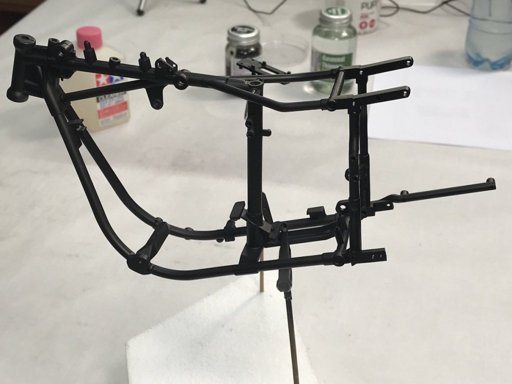

Популярный пост Andrey Labuzov 6540 Опубликовано 8 Oct 2018, 08:04:39 Популярный пост Жалоба Поделиться Опубликовано 8 Oct 2018, 08:04:39 (изменено) Потихоньку продолжается постройка Харлея в 6-м масштабе. Конечно, такой масштаб имеет свои особенности, но работать с ним интересно ) На данный момент собрана и покрашена рама (больше десятка деталей), покрашены крылья и бак и нанесены декали на бак. С декалями слегка накосячил спереди, но, к счастью, это закроется вилкой. Изменено 8 Oct 2018, 08:05:16 пользователем Andrey Labuzov 16 Ссылка на сообщение Поделиться на другие сайты

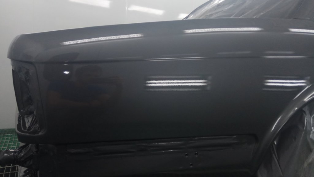

4auka 2807 Опубликовано 15 Oct 2018, 05:43:33 Жалоба Поделиться Опубликовано 15 Oct 2018, 05:43:33 11 часов назад, Andrey Labuzov сказал: Нет, конечно. Только сегодня лаком покрыл. Что-то не так? Да я категорически не понимаю как у вас так идеально выходит. Судя по фото, если ничего не село сверху, то и полировать не нужно даже. Я только одно оправдание нахожу этому - фото сделаны сразу после нанесения. тогда через пару дней хотелось бы глянуть результат и пример поверхностей где-нибудь в местах сгибов, переходов. Будет ли там шагренить... Ссылка на сообщение Поделиться на другие сайты
RadioCAT 704 Опубликовано 15 Oct 2018, 05:51:25 Жалоба Поделиться Опубликовано 15 Oct 2018, 05:51:25 @4auka Просто он читор, или 1/24 часть души дьяволу продал. Ссылка на сообщение Поделиться на другие сайты
Andrey Labuzov 6540 Опубликовано 15 Oct 2018, 06:17:20 Жалоба Поделиться Опубликовано 15 Oct 2018, 06:17:20 15 минут назад, 4auka сказал: Да я категорически не понимаю как у вас так идеально выходит. Судя по фото, если ничего не село сверху, то и полировать не нужно даже. Я только одно оправдание нахожу этому - фото сделаны сразу после нанесения. тогда через пару дней хотелось бы глянуть результат и пример поверхностей где-нибудь в местах сгибов, переходов. Будет ли там шагренить... На самом деле чего-то, конечно, село, потому что красилось это, так сказать, в полевых условиях без вытяжки и на камеру. Поэтому, полировка, скорее всего, какая-то будет. Снято это через 2-3 часа после нанесения, когда лак перестал цеплять пыль и детали можно было достать из шкафа. Результат можно будет глянуть только через неделю, когда я снова буду в этой студии. 25 минут назад, RadioCAT сказал: @4auka Просто он читор, или 1/24 часть души дьяволу продал. В данном случае, учитывая масштаб, обошлось 1/6 частью души )) Ссылка на сообщение Поделиться на другие сайты

al-ra 68 Опубликовано 15 Oct 2018, 10:53:14 Жалоба Поделиться Опубликовано 15 Oct 2018, 10:53:14 17 часов назад, Andrey Labuzov сказал: Подсобрал немного наборную цепь, выглядит отлично, но слегка не подходит по размеру к звёздам... А позиционируют как универсальную к 1/6. Небось, только к Honda CRF 1000L подходит нормально Ссылка на сообщение Поделиться на другие сайты
Andrey Labuzov 6540 Опубликовано 15 Oct 2018, 10:57:36 Жалоба Поделиться Опубликовано 15 Oct 2018, 10:57:36 3 минуты назад, al-ra сказал: А позиционируют как универсальную к 1/6. Небось, только к Honda CRF 1000L подходит нормально Вот мне тоже так кажется. И если на заднюю звезду её нормально можно натянуть, то на переднюю приходится больше звеньев и расхождение с каждым звеном увеличивается. Ссылка на сообщение Поделиться на другие сайты

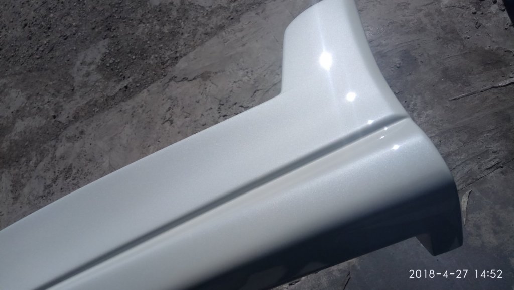

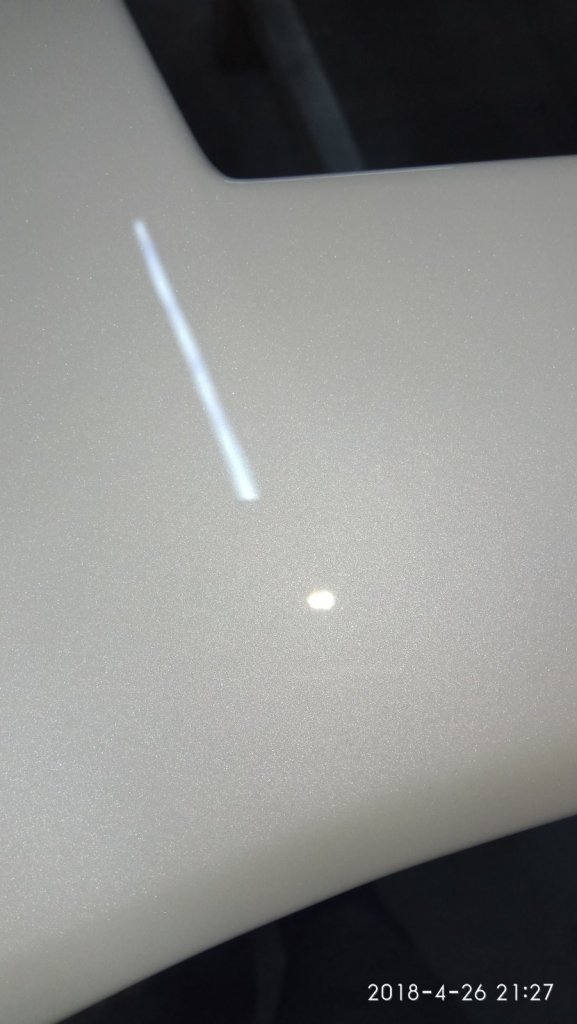

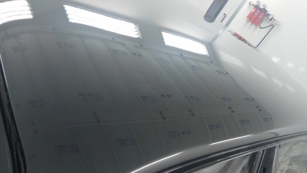

Takemaru 104 Опубликовано 16 Oct 2018, 12:34:10 Жалоба Поделиться Опубликовано 16 Oct 2018, 12:34:10 В 15.10.2018 в 15:43, 4auka сказал: Да я категорически не понимаю как у вас так идеально выходит. Судя по фото, если ничего не село сверху, то и полировать не нужно даже. Я только одно оправдание нахожу этому - фото сделаны сразу после нанесения. тогда через пару дней хотелось бы глянуть результат и пример поверхностей где-нибудь в местах сгибов, переходов. Будет ли там шагренить... Через пару дней изменений не будет, спустя пару месяцев будет лишь легкая просадка, имитация корки апельсина. Вот фото на следующий день после лакировки. Пожалуй, накудесничали с рецептиком, пару тестов и вот, краска готова. Вот думаю, осветлить ли слегка или все же так оставить.. В 15.10.2018 в 15:43, 4auka сказал: Да я категорически не понимаю как у вас так идеально выходит. Судя по фото, если ничего не село сверху, то и полировать не нужно даже. Я только одно оправдание нахожу этому - фото сделаны сразу после нанесения. тогда через пару дней хотелось бы глянуть результат и пример поверхностей где-нибудь в местах сгибов, переходов. Будет ли там шагренить... Достаточно лишь немного добавить больше раствора и поиграться с давлением и подачей. На крыле вот не очень вышло, зато крыша зашла 2 Ссылка на сообщение Поделиться на другие сайты
