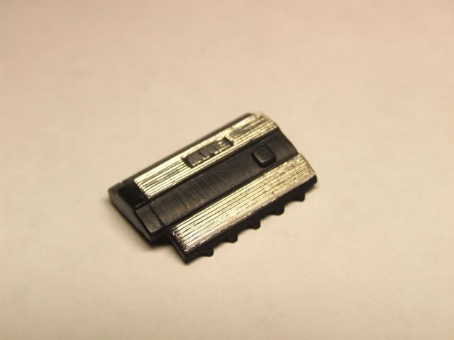

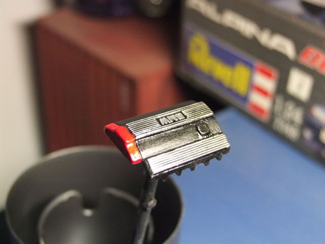

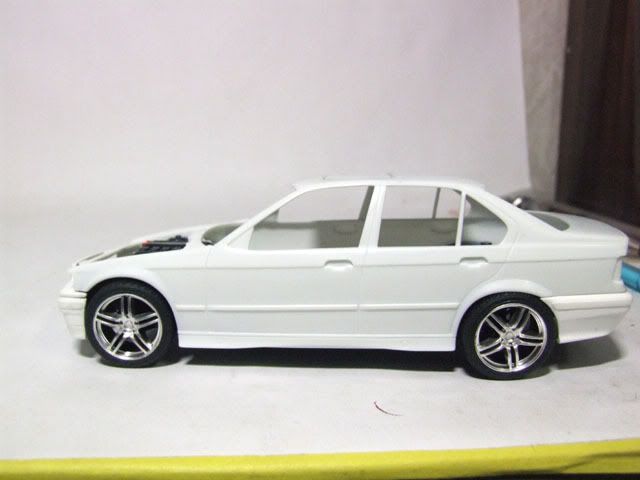

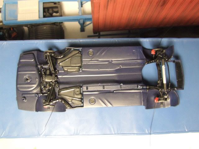

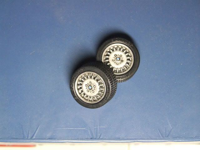

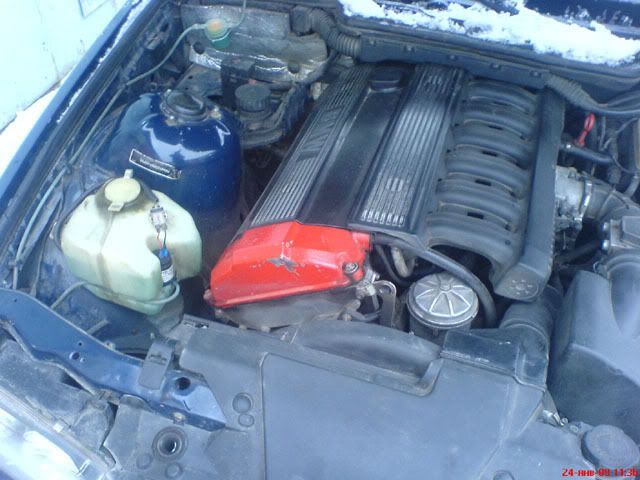

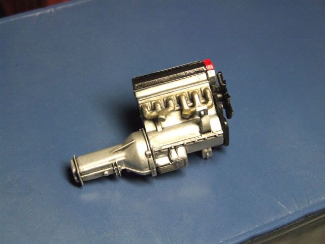

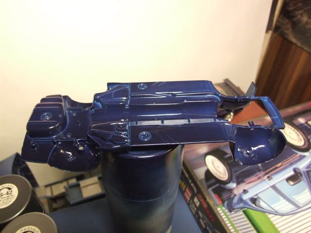

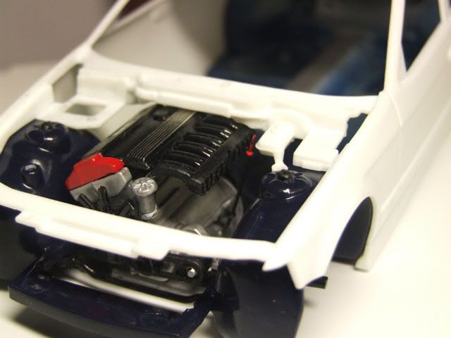

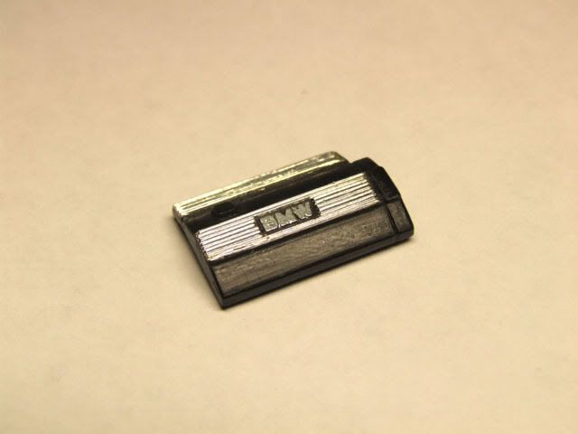

Omdi 1 Опубликовано 26 Jan 2009, 18:14:41 Жалоба Поделиться Опубликовано 26 Jan 2009, 18:14:41 Модель хочу собрать похожую на свой автомобиль, отсюда она будет 320i, а не 325i как написано на коробке Начал как всегда с днища, покрасил всё дело из баллона, на заказ в цвет краску мешать не стал, ибо не собрал всё ля покраски аэром. Загрунтовал, покрасил в два слоя и задул полуматовым лаком. Также собрал подвеску, и добавил тормозные шланги от суппортов, но пока их только прикидываю куда вести. НА задних тормозных дисках из смолы сделал суппорта, так как их не было, а когда поставлю другие диски будет видно, что их нет. За красные суппорта и красную часть клапанной крышки не пенайте, осталось от старого хозяина. На не покрашенную клапанную крышку наклеил BMF и покрасил, потом аккуратно стер, где надо краску и стало хорошо Подсобрал мотор и немного оттонировал, немного поглумился над коллектором. примерил всё хозяйство, так же попачкал бачок омывателя и сделал шланг и провод к нему для сравнения Покрасил, оттонировал колёсики и наклеил выпуклые значки бмв также поколдовал над банкой, теперь больше похожа P.S. Может есть у кого диски AVS Model5 ? Куплю с удовольствием Ссылка на сообщение Поделиться на другие сайты

Nosferatu 24 Опубликовано 26 Jan 2009, 18:33:54 Жалоба Поделиться Опубликовано 26 Jan 2009, 18:33:54 Вить, а кто с глушителя шов убирать будет? Ссылка на сообщение Поделиться на другие сайты
Omdi 1 Опубликовано 26 Jan 2009, 18:41:42 Автор Жалоба Поделиться Опубликовано 26 Jan 2009, 18:41:42 Мотору до the end`а долеко ещё будет шлангов Что с банкой не так? Nosferatu, если ты про шов на литнике, то я его вставил чисто для примерки и всё. Ссылка на сообщение Поделиться на другие сайты

Omdi 1 Опубликовано 27 Jan 2009, 17:05:52 Автор Жалоба Поделиться Опубликовано 27 Jan 2009, 17:05:52 ScaleDriver, я хочу избавится от красной краски, она в оригинале не крашенна. Khorn, буду пытаться Mix, бумер 92, а кит 91 HEMI_8, 316,318 четырёх а с 320 уже идёт 6 цилиндровый мотор Ссылка на сообщение Поделиться на другие сайты
Mix 0 Опубликовано 27 Jan 2009, 19:07:02 Жалоба Поделиться Опубликовано 27 Jan 2009, 19:07:02 Omdi, ясненько. У меня у отца 94ого) Кстати, красный цвет реально лучше убрать дибо еще добавить, а то как колхоз) 2.0 моторы 4х цилиндровые пошли совсем с недавнего времени только, а те старые добрые шестерки) Ссылка на сообщение Поделиться на другие сайты

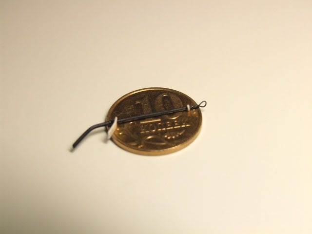

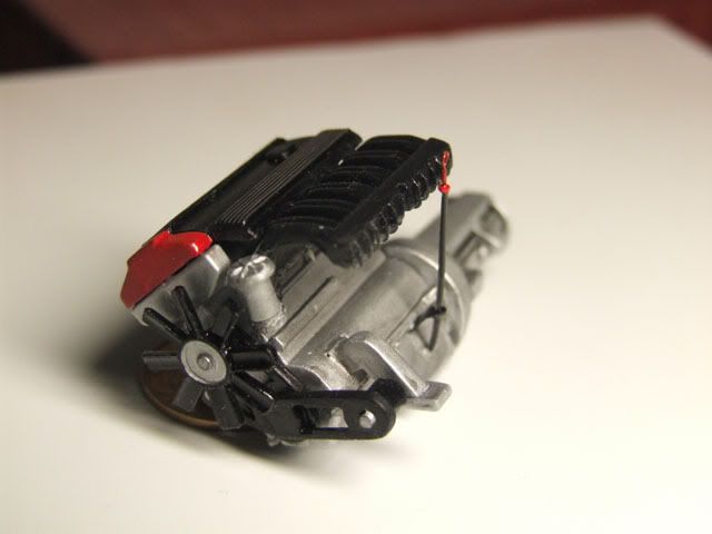

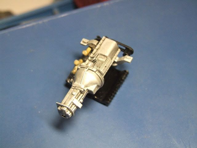

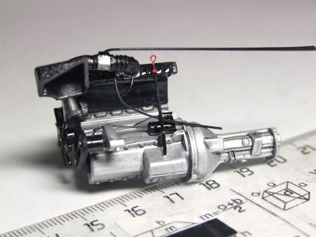

Omdi 1 Опубликовано 29 Jan 2009, 20:35:00 Автор Жалоба Поделиться Опубликовано 29 Jan 2009, 20:35:00 Маленькое обновление, на бальшое не расчитывайте я строю медленно. Кто хочет проверить уровень масла ? Ссылка на сообщение Поделиться на другие сайты
Driver 1215 Опубликовано 29 Jan 2009, 20:39:39 Жалоба Поделиться Опубликовано 29 Jan 2009, 20:39:39 Класс! Как живая! Ссылка на сообщение Поделиться на другие сайты

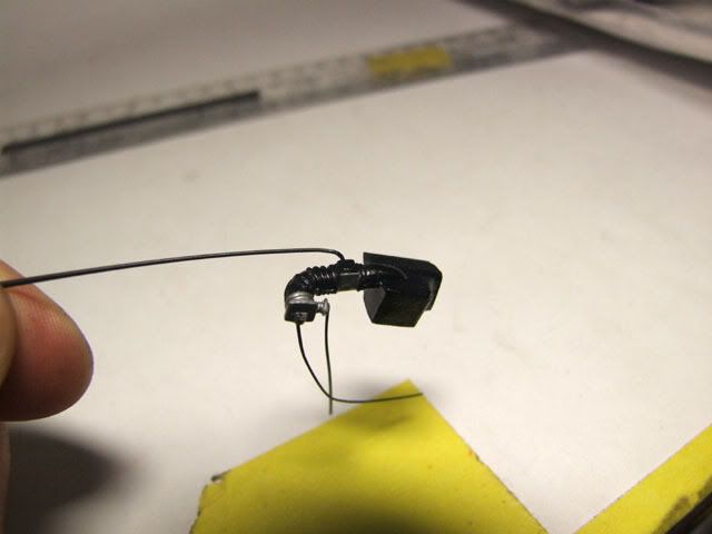

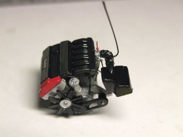

zvizdar 7 Опубликовано 29 Jan 2009, 20:39:49 Жалоба Поделиться Опубликовано 29 Jan 2009, 20:39:49 Quote (Omdi) Кто хочет проверить уровень масла Вытягивай,посмотрим! Витя,можно подробнее о технологии изготовления щупа? Ссылка на сообщение Поделиться на другие сайты
Omdi 1 Опубликовано 29 Jan 2009, 20:57:06 Автор Жалоба Поделиться Опубликовано 29 Jan 2009, 20:57:06 Колечко: взял тонкое свёрлышко и обогнул вокруг него тонко тянутый литник, и держа за 2 кончика несколько раз повернул сверло чтобы спутать кончики, потом немного клея добавил для фиксации. В тонком пластике просверлил отверстие и просунул туда кончики колечка и приклеил. Трубка для щупа: тянутый литник в нём высверлил маленькое углубления для кончиков колечка. Всё склеил вместе, обработав пластик для нужной круглости. Просверлил отверстие в картаре, из тогоже пластика сделал кронштейн, всё покрасил и приклеил. Думаю можно вместо литника для колечка взять тонкую проволочку, я натянул литников разного диаметра, и решил из них потренироваться, вышло вроде неплохо, вот и решил оставить Ссылка на сообщение Поделиться на другие сайты
zvizdar 7 Опубликовано 29 Jan 2009, 21:31:34 Жалоба Поделиться Опубликовано 29 Jan 2009, 21:31:34 Возьму себе на вооружение! А на крышке красный цвет так и останется? как-то он неочень.... ИМХО Ссылка на сообщение Поделиться на другие сайты
PETERSON 10018 Опубликовано 29 Jan 2009, 23:59:38 Жалоба Поделиться Опубликовано 29 Jan 2009, 23:59:38 Щуп реально классно сделан, и очень оживляет этот упрощённый мотор. Ну раз сделал щуп, тогда сам Бог велел сделать и стартер. Красная крышка мне тоже не нравится. Перекрась в чёрный. Кстати, у меня есть эти диски, которые ты ищешь. Ссылка на сообщение Поделиться на другие сайты
Omdi 1 Опубликовано 30 Jan 2009, 04:09:10 Автор Жалоба Поделиться Опубликовано 30 Jan 2009, 04:09:10 Стартер сделаю, и добавлю ещё шланчики и проводки для похожести . Мне тоже не нравится красный, но делаю как на машине, а как с машины отвалится краска, тогда перекрашу. Вообще там не красный а серебристый цвет должен быть. Но без краного он скучновато выглядит PETERSON, Готов приобрести диски, давай в личке договоримся. Ссылка на сообщение Поделиться на другие сайты
Mix 0 Опубликовано 30 Jan 2009, 09:30:28 Жалоба Поделиться Опубликовано 30 Jan 2009, 09:30:28 Четкий щуп получился! Молодцом! Ссылка на сообщение Поделиться на другие сайты

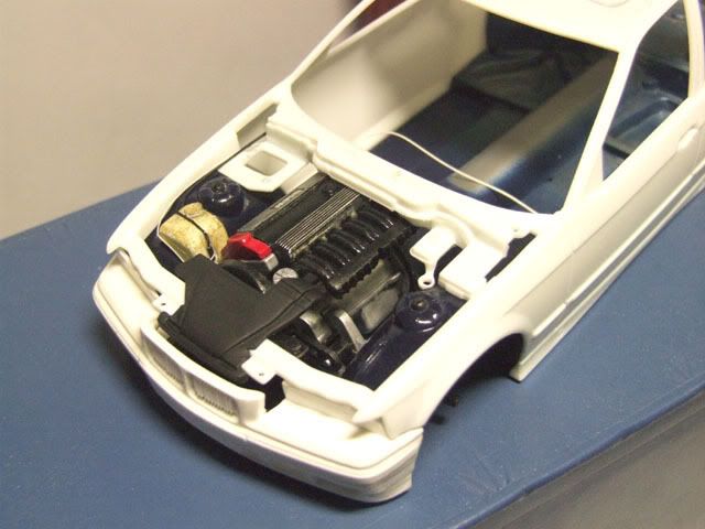

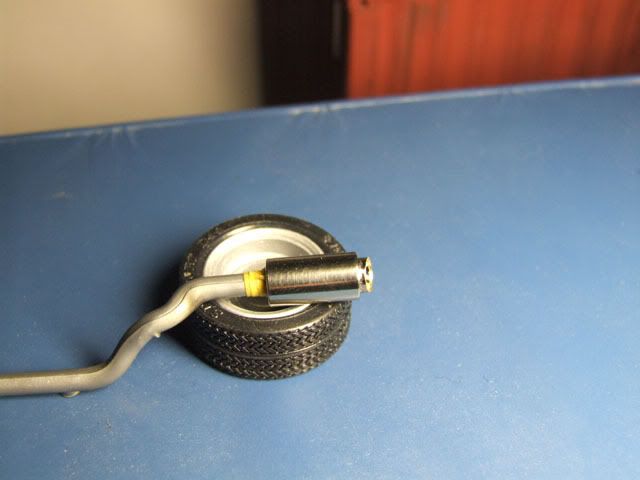

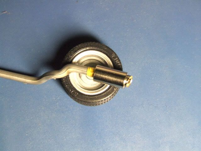

Omdi 1 Опубликовано 6 Feb 2009, 19:36:10 Автор Жалоба Поделиться Опубликовано 6 Feb 2009, 19:36:10 Кто просил стартер??))) И ещё чутка трубочек, но это не всё. И можорные диски, они пошли в обработку, для большей похожести Ссылка на сообщение Поделиться на другие сайты
redline2112 29 Опубликовано 6 Feb 2009, 19:38:47 Жалоба Поделиться Опубликовано 6 Feb 2009, 19:38:47 Двигатель "оживает" потитхоньку! Ссылка на сообщение Поделиться на другие сайты
Omdi 1 Опубликовано 6 Feb 2009, 19:46:30 Автор Жалоба Поделиться Опубликовано 6 Feb 2009, 19:46:30 Всё, на двигатель ещё два шланга радиатора и пипку одну, а остальное уже моторный отсек. Ссылка на сообщение Поделиться на другие сайты
