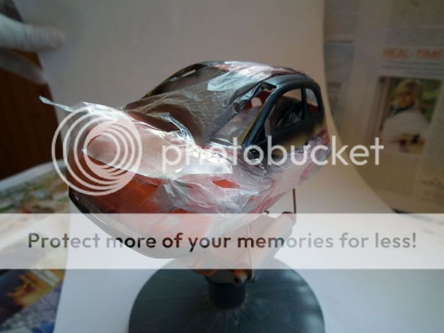

Nosferatu 24 Опубликовано 18 Apr 2011, 22:17:59 Автор Жалоба Поделиться Опубликовано 18 Apr 2011, 22:17:59 Пролежал часа 3-4....Саш, подскажи другие варианты избавть кузов от лкм? ватку+смывку лдя лака/растворительне предлагать.... Ссылка на сообщение Поделиться на другие сайты
Rusrom 65 Опубликовано 18 Apr 2011, 22:19:57 Жалоба Поделиться Опубликовано 18 Apr 2011, 22:19:57 Миш, спирт краску скушает, пластик нет! сколько бы не лежал. правда дороговато выходит( Ссылка на сообщение Поделиться на другие сайты
ADSanJ 394 Опубликовано 18 Apr 2011, 23:01:35 Жалоба Поделиться Опубликовано 18 Apr 2011, 23:01:35 ватку+смывку лдя лака/растворительне предлагать....Однако это весьма эффективный метод. Ссылка на сообщение Поделиться на другие сайты
AxelGTR 556 Опубликовано 19 Apr 2011, 05:14:00 Жалоба Поделиться Опубликовано 19 Apr 2011, 05:14:00 Я в который раз предложу "Ласку без ацетона" =) Смывает любую Тамию на раз-два. Экономичный расход, так как не надо ничего нигде замачивать, а достаточно просто смочить тряпочку и тереть ею кузов :-): Ссылка на сообщение Поделиться на другие сайты
RestorG 0 Опубликовано 19 Apr 2011, 07:18:27 Жалоба Поделиться Опубликовано 19 Apr 2011, 07:18:27 Я отмываю кузова тормозухой, но не вымачивая, а просто кисточкой на кузов тормозную жидкость. На крайний случай еще тряпочкой сыренькой обматываю их. Ссылка на сообщение Поделиться на другие сайты
4auka 2808 Опубликовано 19 Apr 2011, 09:17:04 Жалоба Поделиться Опубликовано 19 Apr 2011, 09:17:04 Пролежал часа 3-4....Саш, подскажи другие варианты избавть кузов от лкм? ватку+смывку лдя лака/растворительне предлагать....Я в который раз предложу "Ласку без ацетона" =) Смывает любую Тамию на раз-два. Экономичный расход, так как не надо ничего нигде замачивать, а достаточно просто смочить тряпочку и тереть ею кузов :-):Саш, с ваткой то да, но ему же не нужно это...а замачивание в ласке покрашенного пластика я как-то показал тут на форуме на примере ензо, с фотографиями - пластик под списание, теперь думаю как заказывать из японии новую коробку ) Ссылка на сообщение Поделиться на другие сайты
AxelGTR 556 Опубликовано 19 Apr 2011, 09:24:25 Жалоба Поделиться Опубликовано 19 Apr 2011, 09:24:25 Почему не нужно? Можно даже вместо ватки взять обычную тряпочку и ей смыть всю краску и грунт до пластика за 10 мин максимум. И пластик целым останется. Я на плимуте так делал) Ссылка на сообщение Поделиться на другие сайты
ADSanJ 394 Опубликовано 19 Apr 2011, 11:28:46 Жалоба Поделиться Опубликовано 19 Apr 2011, 11:28:46 Кто-то мне там все говорил что не бывает ее без ацетона.... :-): Ладно, тряпочку это весьма затратно получается по жидкости, ибо она впитывается по всей тряпке и в итоге если всю не намочить то стирать она будет до завтра, так что вата/ватный диск самое то. Да, тем что она смывает даже грунт это весьма удобно. Ссылка на сообщение Поделиться на другие сайты
Nosferatu 24 Опубликовано 19 Apr 2011, 12:36:44 Автор Жалоба Поделиться Опубликовано 19 Apr 2011, 12:36:44 НАпомню, что ганзу с трудом берет даже родной растворитель и снять ВСЮ краску таким образом это переводняк растворителя, и прожигание жизни... а таким образом 90 процентов краски было смыто... осталось пройтись той же ваткой, и заклеить дырку.Просьба прекратить оффтоп или перенести все лишнее в тему про "смывание краски". Ссылка на сообщение Поделиться на другие сайты

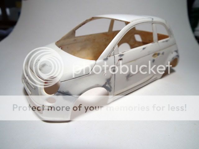

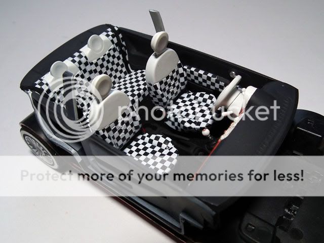

Nosferatu 24 Опубликовано 29 Apr 2011, 12:17:58 Автор Жалоба Поделиться Опубликовано 29 Apr 2011, 12:17:58 Кузов отмыт и склеен, восстановлена расшивка.. пока без фото, еще надо шкурить. Также почти доделал салон, сделал торпедо и коврики из пушистой бумаги. остались только ремни. Ссылка на сообщение Поделиться на другие сайты

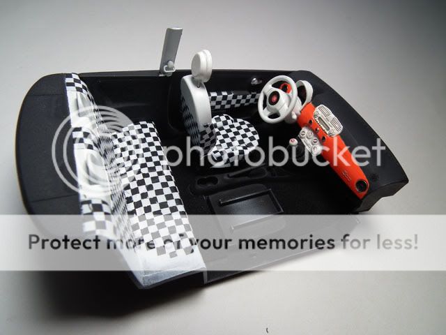

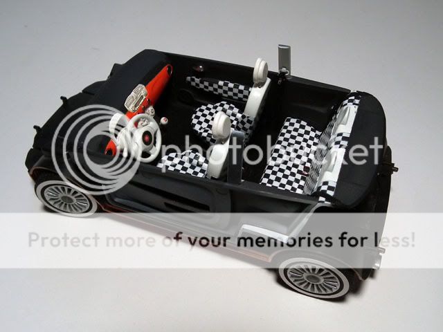

Nosferatu 24 Опубликовано 30 Apr 2011, 16:15:02 Автор Жалоба Поделиться Опубликовано 30 Apr 2011, 16:15:02 Вот полностью готовый салон: И отреставрированный кузов. Можно красить... опять. Ссылка на сообщение Поделиться на другие сайты
DOZA 11 Опубликовано 30 Apr 2011, 17:14:22 Жалоба Поделиться Опубликовано 30 Apr 2011, 17:14:22 Бедный кузов, тяжело ему пришлось. Ссылка на сообщение Поделиться на другие сайты
Kushikimi 34 Опубликовано 30 Apr 2011, 18:19:40 Жалоба Поделиться Опубликовано 30 Apr 2011, 18:19:40 Видел сегодня этот Фиат живьем, повертел его в руках. На фото выглядит потрясно, но живьем - это нечто! Надеюсь, со второй покраской проблем уже не будет Ссылка на сообщение Поделиться на другие сайты

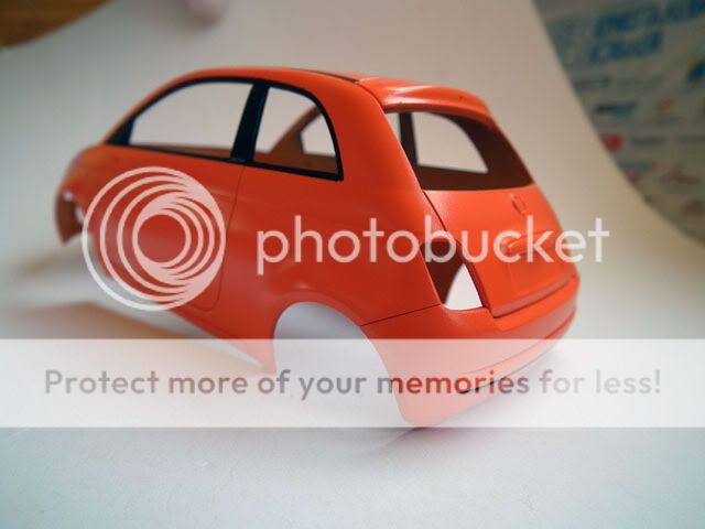

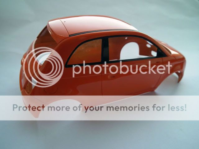

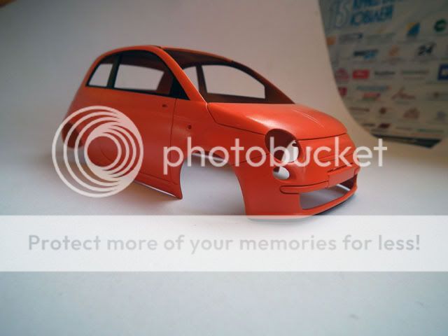

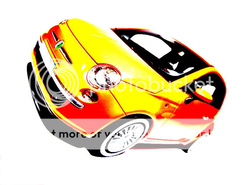

Nosferatu 24 Опубликовано 3 Jun 2011, 14:19:04 Автор Жалоба Поделиться Опубликовано 3 Jun 2011, 14:19:04 Апельсин жив! Покрасил его и нанес черные элементы: Залакировал и отполировал: Теперь уже, надеюсь скоро финиш! Осталась фольга и сборка. На этот раз буду использовать настоящий БМФ, а не экспериментальный вариант с ПВА. За фольгу отдельное большое спасибо Виталику! О том что было теперь напоминает только изнанка левого борта: Ссылка на сообщение Поделиться на другие сайты
yura1961 3888 Опубликовано 3 Jun 2011, 16:18:15 Жалоба Поделиться Опубликовано 3 Jun 2011, 16:18:15 Миша ты его все таки победил!!! Ссылка на сообщение Поделиться на другие сайты
Driver 1214 Опубликовано 3 Jun 2011, 19:53:17 Жалоба Поделиться Опубликовано 3 Jun 2011, 19:53:17 Слежу с удовольствием. Миша, добей его! Ссылка на сообщение Поделиться на другие сайты

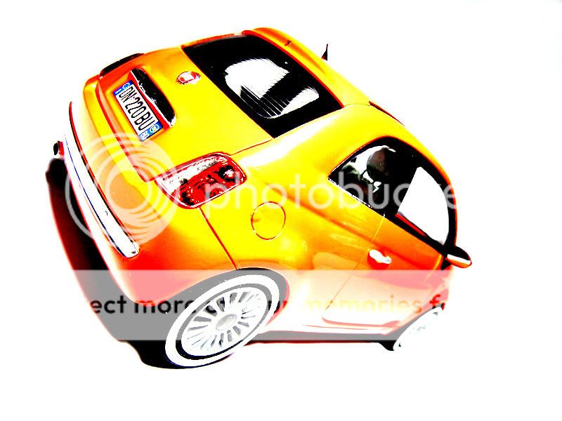

Nosferatu 24 Опубликовано 5 Jun 2011, 21:35:56 Автор Жалоба Поделиться Опубликовано 5 Jun 2011, 21:35:56 Дело о вечером, делать было нечего.... ) Короче говоря, кто там просил добавки апельсинов? Ждите скоро в галерее! Ссылка на сообщение Поделиться на другие сайты
Kushikimi 34 Опубликовано 6 Jun 2011, 04:40:14 Жалоба Поделиться Опубликовано 6 Jun 2011, 04:40:14 Ну ты и шустрый!))) Ссылка на сообщение Поделиться на другие сайты
TheYellowHB 785 Опубликовано 6 Jun 2011, 05:19:46 Жалоба Поделиться Опубликовано 6 Jun 2011, 05:19:46 Быстро ты с ним расквитался! Ссылка на сообщение Поделиться на другие сайты
Nosferatu 24 Опубликовано 6 Jun 2011, 05:28:13 Автор Жалоба Поделиться Опубликовано 6 Jun 2011, 05:28:13 Дык я его закончил на пару месяцев позже расчетного времени))) Ссылка на сообщение Поделиться на другие сайты
