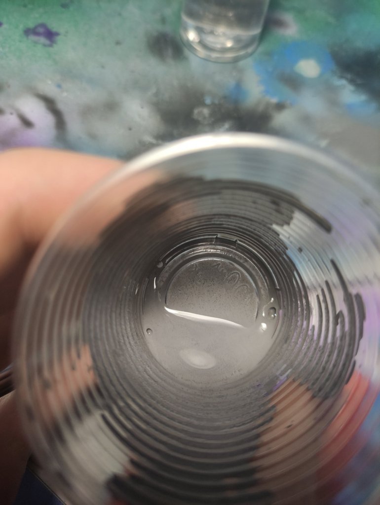

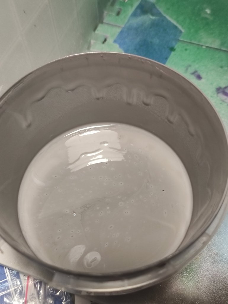

Nananawka 43 Опубликовано 19 Feb 2023, 13:52:49 Жалоба Поделиться Опубликовано 19 Feb 2023, 13:52:49 (изменено) Продолжаю заваливать эту тему своими вопросами. Для покраски решил купить автоэмаль. Купил. На следующий день открываю, на поверхности краски разводы. Перемешал, разбавил 650 растворителем. Через пару минут краска выпала в осадок. 646 растворитель тоже пробовал, становится только хуже. Проблема в транспортировке, хранении или я купил сразу некачественную эмаль? Изменено 19 Feb 2023, 13:55:51 пользователем Nananawka Ссылка на сообщение Поделиться на другие сайты
John Wick 4088 Опубликовано 19 Feb 2023, 14:10:55 Жалоба Поделиться Опубликовано 19 Feb 2023, 14:10:55 14 minutes ago, Nananawka said: Перемешал, разбавил 650 растворителем. Через пару минут краска выпала в осадок. 646 растворитель тоже пробовал, становится только хуже. Есть растворители, а есть разбавители. 646 и 650 это растворители. Скорее всего, причина в них. Я автобазы разбавляю фирменным разбавителем Dyna. Но можно попробовать Р-12. Есть полезный сайт, советую как-можно больше статей на нем прочитать. 90% вопросов исчезнет. https://artmalyar.ru/materialy/rastvoriteli-razbaviteli.html 2 Ссылка на сообщение Поделиться на другие сайты

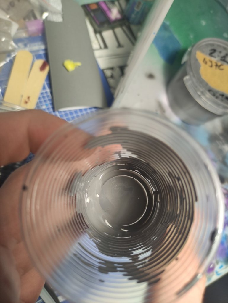

Nananawka 43 Опубликовано 20 Feb 2023, 15:18:25 Жалоба Поделиться Опубликовано 20 Feb 2023, 15:18:25 Р-12 не спас ситуацию. После разбавления краска так же выпадает в мелкий осадок и как будто расслаивается. Ссылка на сообщение Поделиться на другие сайты
PETERSON 10108 Опубликовано 20 Feb 2023, 15:31:36 Жалоба Поделиться Опубликовано 20 Feb 2023, 15:31:36 Так ничего не видно. Я по-другому проверяю совместимость. Наливаю чуть-чуть растворителя и капаю в него каплю краски. Если совместимы, то краска начинает растворяться, окрашивая растворитель, если нет - краска падает комком на дно либо разваливается на хлопья. А вообще, я вижу в стакане нормально растворившуюся краску. 1 Ссылка на сообщение Поделиться на другие сайты
yura1961 3913 Опубликовано 20 Feb 2023, 16:52:59 Жалоба Поделиться Опубликовано 20 Feb 2023, 16:52:59 1 час назад, PETERSON сказал: А вообще, я вижу в стакане нормально растворившуюся краску. Согласен. 1 Ссылка на сообщение Поделиться на другие сайты
Nananawka 43 Опубликовано 20 Feb 2023, 17:27:37 Жалоба Поделиться Опубликовано 20 Feb 2023, 17:27:37 @yura1961 @PETERSON понял вас. Скорее всего непривычный вид краски после модельной нитры. Ссылка на сообщение Поделиться на другие сайты
Nananawka 43 Опубликовано 20 Feb 2023, 20:08:54 Жалоба Поделиться Опубликовано 20 Feb 2023, 20:08:54 @PETERSON @yura1961 Михаил, Юрий, вы были правы. С базой все отлично, ложится прекрасно. Разбавлял Р-12 1:1, давление 1.4. Ложится сухими слоями в ровную полуматовую поверхность. Спасибо за советы. Ссылка на сообщение Поделиться на другие сайты

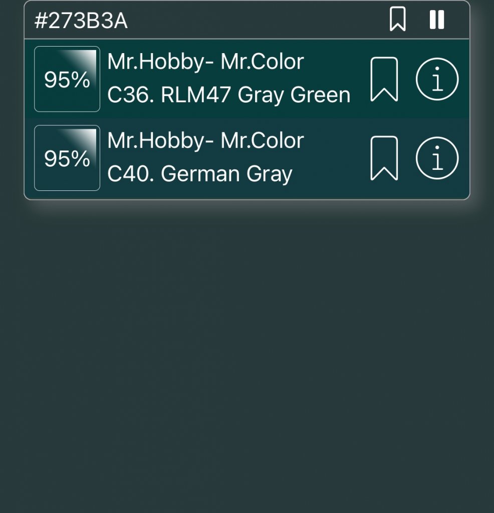

mischalivegames 0 Опубликовано 21 Feb 2023, 22:34:34 Жалоба Поделиться Опубликовано 21 Feb 2023, 22:34:34 Приветствую коллеги, помогите пожалуйста. Скоро приступлю к модели 3622 Italeri VW Golf GTI First Series 1976/78 (1:24) и хотел бы покрасить в цвет (что прикрепил фото) но не как не могу найти похожий цвет в красках для моделей ( пока только подобрал в Tamiya XF-27 XF-58 X-5 TS-9 а так же revell 62 ) помогите подобрать ( именно краску для моделизма ) хотя-бы похожие на это. Ссылка на сообщение Поделиться на другие сайты
hibar 525 Опубликовано 22 Feb 2023, 01:39:21 Жалоба Поделиться Опубликовано 22 Feb 2023, 01:39:21 2 часа назад, mischalivegames сказал: Приветствую коллеги, помогите пожалуйста. Скоро приступлю к модели 3622 Italeri VW Golf GTI First Series 1976/78 (1:24) и хотел бы покрасить в цвет (что прикрепил фото) но не как не могу найти похожий цвет в красках для моделей ( пока только подобрал в Tamiya XF-27 XF-58 X-5 TS-9 а так же revell 62 ) помогите подобрать ( именно краску для моделизма ) хотя-бы похожие на это. вопрос на миллион конечно. 100% ты не попадёшь, да ещё и с "модельной палитрой". Я бы брал обычный х5 или №62 и добавляя по капле белого или чёрного делал выкраски по серому грунту. Угадать цвет по монитору нельзя, мониторы у всех разные и показывают они по разному. Глаза кстати тоже, здесь я вижу 5 оттенков зелёного 2 Ссылка на сообщение Поделиться на другие сайты
