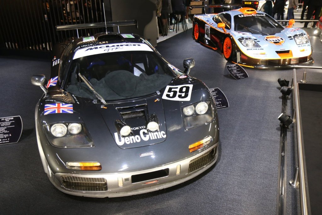

PETERSON 10107 Опубликовано 3 Jul 2023, 14:42:13 Жалоба Поделиться Опубликовано 3 Jul 2023, 14:42:13 2 часа назад, vovichek62 сказал: А какой вопрос? Мне попалась полупрозрачная краска с красноватым оттенком, да ещё и не перламутр ни разу. https://gravity-colors.com/144-15-gc-2361-mclaren-ueno-clinic-pearl-black/ Я пытался покрасить ей свой конкурсный Скай когда-то давно. https://scalecustoms.ru/topic/20814-чемпионат-sc-этап-4-nissan-skyline-gts-r-r31-rb25det/?do=findComment&comment=763346 Цвет должен был быть таким (основной цвет кузова). https://www.ultimatecarpage.com/img/McLaren-F1-GTR-379.html Ссылка на сообщение Поделиться на другие сайты

vovichek62 60 Опубликовано 3 Jul 2023, 19:36:07 Жалоба Поделиться Опубликовано 3 Jul 2023, 19:36:07 (изменено) Pearl - это же не перламутр? Перламутр был бы mother-of-pearl? Жемчужно-черный, скорее означает как раз цвет на фото МакЛарена? Там тоже особого перламутра не наблюдается. И как раз тот, который получился на Скае. Жемчужно-черный - это, скорее, эпитет? Насчет укрывистости ничего не скажу - не пробовал Изменено 3 Jul 2023, 19:38:32 пользователем vovichek62 Ссылка на сообщение Поделиться на другие сайты
PETERSON 10107 Опубликовано 3 Jul 2023, 19:50:19 Жалоба Поделиться Опубликовано 3 Jul 2023, 19:50:19 8 минут назад, vovichek62 сказал: Pearl - это же не перламутр? Pearl - это перламутр. Тут двух мнений быть не может. В перламутровой краске вместо частичек алюминия (metallic) используются частички слюды. 11 минут назад, vovichek62 сказал: как раз цвет на фото МакЛарена? Там тоже особого перламутра не наблюдается Просто перламутр может быть самой мелкой фракции. И такая краска очень сильно отличиется от простой чёрной solid. На этой фотографии со вспышкой очень хорошо видна разница с простым чёрным. Ссылка на сообщение Поделиться на другие сайты
Kryptonyte 1280 Опубликовано 3 Jul 2023, 22:15:51 Жалоба Поделиться Опубликовано 3 Jul 2023, 22:15:51 (изменено) Это все очень, конечно, интересно, но вы посмотрите на эти неуклюжие фары на «багажнике», а вы тут о слюде и прочем. Спонсор - клиника уринотерапии))) 2 часа назад, vovichek62 сказал: Pearl - это же не перламутр? Перламутр был бы mother-of-pearl? Жемчужно-черный, скорее означает как раз цвет на фото МакЛарена? Там тоже особого перламутра не наблюдается. И как раз тот, который получился на Скае. Жемчужно-черный - это, скорее, эпитет? Насчет укрывистости ничего не скажу - не пробовал Mother of pearl?)))))) вспоминаю сразу из 90-х некое подобие кино «Не грози южному централу, попивая сок где-то там:……». What you say about my mom, haaa? Изменено 3 Jul 2023, 22:20:26 пользователем Kryptonyte Ссылка на сообщение Поделиться на другие сайты
vovichek62 60 Опубликовано 4 Jul 2023, 11:09:13 Жалоба Поделиться Опубликовано 4 Jul 2023, 11:09:13 (изменено) 12 часов назад, Kryptonyte сказал: Mother of pearl? И тем не менее именно так для обозначения перламутра, как это ни странно звучит для русского уха. Вас же не удивляет mother-in-law для обозначения тещи? Англичане они такие ...пиндосы :) https://translate.yandex.ru/?source_lang=ru&target_lang=en&text=перламутровая черная краска , проверял и в более авторитетных источниках Изменено 4 Jul 2023, 11:14:50 пользователем vovichek62 Ссылка на сообщение Поделиться на другие сайты
Andrey Labuzov 6544 Опубликовано 4 Jul 2023, 12:09:49 Жалоба Поделиться Опубликовано 4 Jul 2023, 12:09:49 16 часов назад, PETERSON сказал: Pearl - это перламутр. Тут двух мнений быть не может. В перламутровой краске вместо частичек алюминия (metallic) используются частички слюды. Просто перламутр может быть самой мелкой фракции. И такая краска очень сильно отличиется от простой чёрной solid. На этой фотографии со вспышкой очень хорошо видна разница с простым чёрным. Вообще, какая-то странная история с этим цветом. Я тут поискал на скорую руку и нигде не нашёл официального упоминания Pearl Black применительно к этой машине. Зато, нашёл несколько упоминаний темно-серого, что, в принципе, подтверждается и твоей фоткой, на которой он совсем не чёрный. Такое ощущение, что Гравити и Зеро выдумали этот цвет, но, при этом каждый по своему. Гравити у тебя есть, а Зеро сделали двойную краску - черный металлик + Pearl Grey, что тоже косвенно подтверждает теорию о сером цвете на оригинале. Короче, непонятной цвет какой-то и, мне кажется, в какой оттенок черного или тёмно-серого не покрась эту модель, всё равно, одновременно, и попадёшь и промахнёшься в каком-то соотношении. Ссылка на сообщение Поделиться на другие сайты
John Wick 4088 Опубликовано 4 Jul 2023, 12:20:50 Жалоба Поделиться Опубликовано 4 Jul 2023, 12:20:50 Black Mother of pearl - это название моллюска, из раковины которого добывают слюду. https://lumea.co/black-mother-of-pearl#:~:text=Black Mother of Pearl (Pinctada,lustrous colouring%2C is world renowned. Имеется и соответствующий цвет: Mother of pearl is a versatile color. The color of the mother-of-pearl itself can be called grey-white, but because mother-of-pearl is iridescent, you can see all the colors of the rainbow in it. Iridescent means that the light is refracted in such a way that the fabric reflects different colors. В двух словах - характеризуется переливающийся оттенком. Чем перламутр и характеризуется. 16 hours ago, vovichek62 said: Pearl - это же не перламутр? Более известное значение pearl это жемчужина. Вспоминаем Pearl Harbour. Жемчужина состоит из слоев слюды, которые и дают узнаваемый цвет. 21 minutes ago, Andrey Labuzov said: Зато, нашёл несколько упоминаний темно-серого Может это красивое название всего лишь)) а слюды там и в помине нет)) Если почитать значение цвета выше, то там серый оттенок тоже упоминается. Ссылка на сообщение Поделиться на другие сайты
Andrey Labuzov 6544 Опубликовано 4 Jul 2023, 13:54:22 Жалоба Поделиться Опубликовано 4 Jul 2023, 13:54:22 (изменено) 1 час назад, John Wick сказал: Может это красивое название всего лишь)) а слюды там и в помине нет)) Вот тоже такая мысль в голову пришла. Возможно, какая-то ассоциация с чёрным жемчугом , который тоже скорее серый, чем чёрный. Изменено 4 Jul 2023, 13:55:38 пользователем Andrey Labuzov Ссылка на сообщение Поделиться на другие сайты
