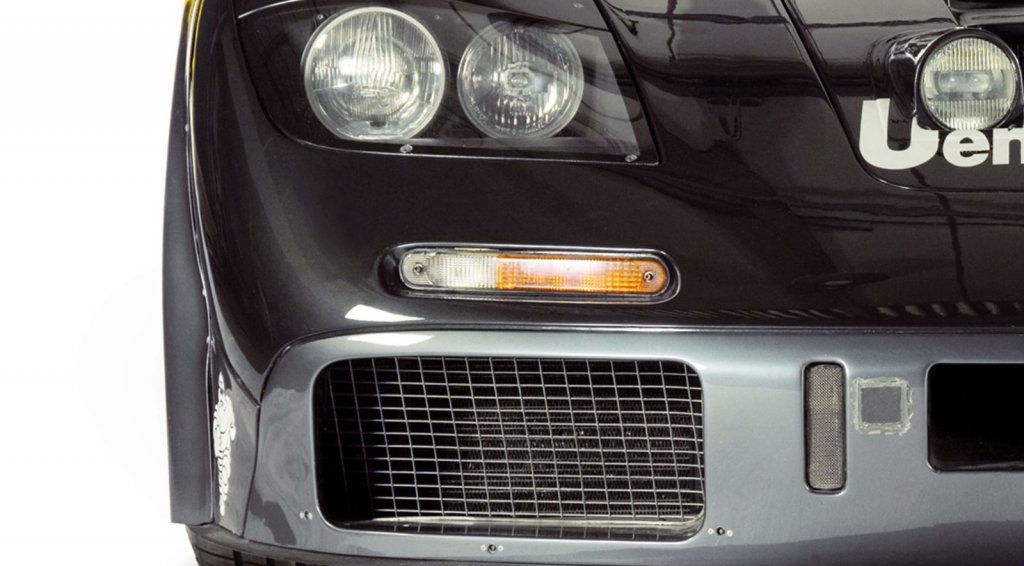

PETERSON 10107 Опубликовано 4 Jul 2023, 16:18:51 Жалоба Поделиться Опубликовано 4 Jul 2023, 16:18:51 4 часа назад, Andrey Labuzov сказал: а Зеро сделали двойную краску - черный металлик + Pearl Grey, что тоже косвенно подтверждает теорию о сером цвете на оригинале. И у Гравити две краски - одна (чёрная) для основного цвета кузова - https://gravity-colors.com/144-15-gc-2361-mclaren-ueno-clinic-pearl-black/ , а вторая (серая) для нижнего периметра - https://gravity-colors.com/144-17-gc-2362-mclaren-ueno-clinic-gunmetal/ 3 часа назад, John Wick сказал: Может это красивое название всего лишь)) а слюды там и в помине нет)) Почему тогда такие отливы на сгибах и такая контрастность в зависимости от освещения? Такой эффект присущ краскам типа металлик. Простой чёрный или тёмно-серый так не играет. Ссылка на сообщение Поделиться на другие сайты
sachs50 37 Опубликовано 5 Jul 2023, 17:18:19 Жалоба Поделиться Опубликовано 5 Jul 2023, 17:18:19 В 04.07.2023 в 19:18, PETERSON сказал: И у Гравити две краски - одна (чёрная) для основного цвета кузова - https://gravity-colors.com/144-15-gc-2361-mclaren-ueno-clinic-pearl-black/ , а вторая (серая) для нижнего периметра - https://gravity-colors.com/144-17-gc-2362-mclaren-ueno-clinic-gunmetal/ Почему тогда такие отливы на сгибах и такая контрастность в зависимости от освещения? Такой эффект присущ краскам типа металлик. Простой чёрный или тёмно-серый так не играет. попробую сегодня-завтра выкраски сделать и залью сюда Ссылка на сообщение Поделиться на другие сайты
Sebastian 795 Опубликовано 8 Jul 2023, 12:15:23 Жалоба Поделиться Опубликовано 8 Jul 2023, 12:15:23 В 04.07.2023 в 01:30, PETERSON сказал: Даже Бог с ним, с оттенком. Где деньгиперламутр, Зин? На дне банки только тоненький слой рыжей краски и никакого намёка на перламутр. С этим я не спорю. Но очевидность крайне плохой укрывистости чёрной перламутровой базы для меня совсем неочевидна. Краска же не двухслойка. Миша! Нас всех жестко поимели.. у меня тоже просто черный. Я криворуким написал на сайт с вопросом: как вы так продаете *гумно? ответят, я приложу сюда. Как, если изучая нормально прототип и делая продукт, можно было налить черной краски? *роды. я сделал выкраску второго цвета. и честно сказать ожидал увидеть более темный цвет. этот очень светлый. короче, я зол на них. И вообще, основной цвет кузова не черный! А скорее перламутр темно серый. По бокам больше на gun metal похоже . 1 Ссылка на сообщение Поделиться на другие сайты

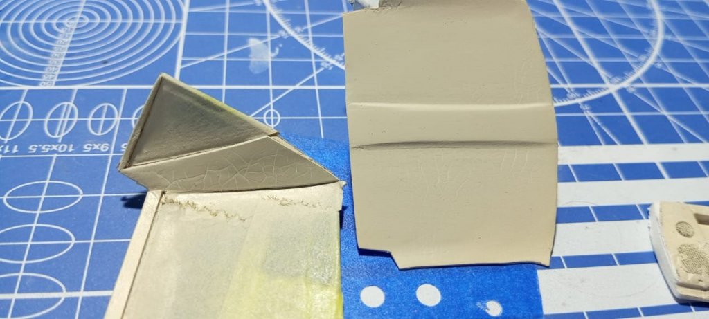

hibar 525 Опубликовано 19 Jul 2023, 10:18:12 Жалоба Поделиться Опубликовано 19 Jul 2023, 10:18:12 (изменено) почему трескается краска после высыхания и как с эти бороться? краска акрил водный, Пацифик аэро. Сколько пользовался этой линейкой, никогда такого не было. Краска заказана и доставлена в тёплый период Краска наносилась на тамиевский белый грунт До этого проблем с этой краской не было. Изменено 19 Jul 2023, 11:55:38 пользователем hibar Ссылка на сообщение Поделиться на другие сайты
John Wick 4088 Опубликовано 19 Jul 2023, 12:47:12 Жалоба Поделиться Опубликовано 19 Jul 2023, 12:47:12 2 hours ago, hibar said: почему трескается краска после высыхания и как с эти бороться? Скорее всего, нет адгезии с грунтом. Можно попробовать потоньше слои, иначе толстый слой не успевает зацепиться и сжимается. Ссылка на сообщение Поделиться на другие сайты
hibar 525 Опубликовано 19 Jul 2023, 13:00:33 Жалоба Поделиться Опубликовано 19 Jul 2023, 13:00:33 12 минут назад, John Wick сказал: Скорее всего, нет адгезии с грунтом. Можно попробовать потоньше слои, иначе толстый слой не успевает зацепиться и сжимается. да вроде всё тож самое делал полмесяца назад Ссылка на сообщение Поделиться на другие сайты
John Wick 4088 Опубликовано 19 Jul 2023, 13:02:29 Жалоба Поделиться Опубликовано 19 Jul 2023, 13:02:29 1 minute ago, hibar said: да вроде всё тож самое делал Тот же растворитель? Тот же слой? Ссылка на сообщение Поделиться на другие сайты
hibar 525 Опубликовано 19 Jul 2023, 13:02:40 Жалоба Поделиться Опубликовано 19 Jul 2023, 13:02:40 про сильно широкий проём двери уже понял. Осознал) В процессе исправления Только что, John Wick сказал: Тот же растворитель? Тот же слой? всё тож самое. Сам удивляюсь, сроду такого не было как вариант может шлифануть, дунуть розовый ганзовский грунт 1500, да по новой покрасить. Не хочется схему окраски менять Ссылка на сообщение Поделиться на другие сайты
