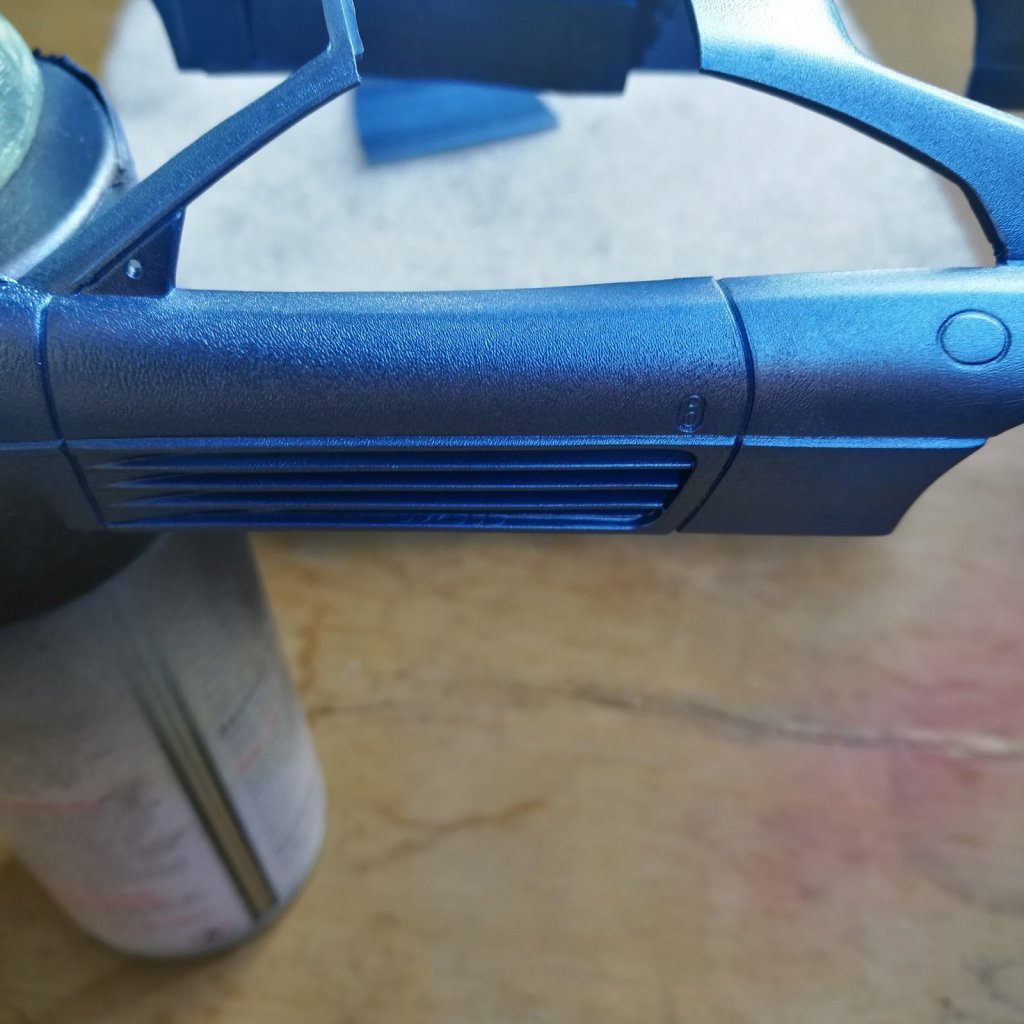

Sergio_25 19 Опубликовано 30 Jun 2018, 18:02:38 Жалоба Поделиться Опубликовано 30 Jun 2018, 18:02:38 Здравствуйте, возникла проблема, решил обратиться к спецам... Кузов покрыл грунтом Tamiya (не TS), заказал краску в Колор-1. При покраске получилась вот такая хреновина. Ясное дело смывать, но может знатоки подскажут из-за чего могло так случится? Ранее на грунт Tamiya наносил краски и Tamiya и Revell, было всё нормально. Хотя странно что на зеркало краска легла хорошо... Ссылка на сообщение Поделиться на другие сайты
ekha 671 Опубликовано 30 Jun 2018, 18:54:56 Жалоба Поделиться Опубликовано 30 Jun 2018, 18:54:56 @Sergio_25 Краска (растворитель в ней) пожрала пластик. Инфа 99%. Недавно такая же проблема у кого-то была. Посмотрите в ВИПах или даже в этой теме. Когда смоете всё, то увидите, что это пластик так съежился. 1 Ссылка на сообщение Поделиться на другие сайты
Sergio_25 19 Опубликовано 30 Jun 2018, 18:58:18 Жалоба Поделиться Опубликовано 30 Jun 2018, 18:58:18 Спасибо. Смывать чем? крот? Ссылка на сообщение Поделиться на другие сайты
ekha 671 Опубликовано 30 Jun 2018, 20:45:41 Жалоба Поделиться Опубликовано 30 Jun 2018, 20:45:41 1 час назад, Sergio_25 сказал: Спасибо. Смывать чем? крот? Крот, ИПС, тормозуха... Ссылка на сообщение Поделиться на другие сайты
Sergio_25 19 Опубликовано 1 Jul 2018, 10:54:41 Жалоба Поделиться Опубликовано 1 Jul 2018, 10:54:41 Спасибо, поехал за ИПС Ссылка на сообщение Поделиться на другие сайты

-=VIRUS=- 509 Опубликовано 4 Jul 2018, 20:23:08 Жалоба Поделиться Опубликовано 4 Jul 2018, 20:23:08 @Sergio_25 у меня такое было: тут или растворитель или толстые слои или и то и другое. Ссылка на сообщение Поделиться на другие сайты
Sergio_25 19 Опубликовано 5 Jul 2018, 03:44:14 Жалоба Поделиться Опубликовано 5 Jul 2018, 03:44:14 Спасибо за советы. ИПСом все отмылось замечательно, пластик пожран не критически... Урок на будущее. Ссылка на сообщение Поделиться на другие сайты
ekha 671 Опубликовано 5 Jul 2018, 04:22:56 Жалоба Поделиться Опубликовано 5 Jul 2018, 04:22:56 36 минут назад, Sergio_25 сказал: пластик пожран не критически... Урок на будущее. Кстати, если сейчас все тщательно зашкурить, а потом покрасить той же химией, то велика вероятность того, что зашкуренные места уже не съежатся. Поэтому один из вариантов для избежания этого (помимо применения мягкого растворителя) – это шкурение кузова перед грунтованием. @cuba_13 Подтверждаю, работает технология. Только я по-другому немного делал. Я купал остекление и клал его не на А4, а на какие-нибудь безворсовые салфетки, чтоб хорошенько всё стекало, тогда и подтеков не будет. Потом убирал в коробку сохнуть. Периодически ее открывал, чтоб запустить новый воздух. Результат нравился. 1 Ссылка на сообщение Поделиться на другие сайты
