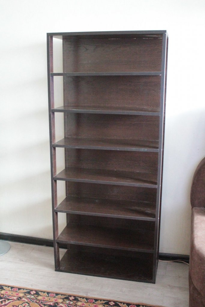

hibar 530 Опубликовано 26 Jan 2023, 05:50:20 Жалоба Поделиться Опубликовано 26 Jan 2023, 05:50:20 основа для будущего стеллажа под модели сделана. Ещё будет стекло и подсветка. Простенько, но вроде функционально. По расчётам на 35 авто, по 5 на полку 3 Ссылка на сообщение Поделиться на другие сайты
John Wick 4105 Опубликовано 26 Jan 2023, 06:06:00 Жалоба Поделиться Опубликовано 26 Jan 2023, 06:06:00 15 minutes ago, hiibar said: основа для будущего стеллажа под модели сделана. Ещё будет стекло и подсветка. Простенько, но вроде функционально. По расчётам на 35 авто, по 5 на полку Это все дерево? Ссылка на сообщение Поделиться на другие сайты
hibar 530 Опубликовано 26 Jan 2023, 06:07:22 Жалоба Поделиться Опубликовано 26 Jan 2023, 06:07:22 Только что, John Wick сказал: Это все дерево? ЛДСП Ссылка на сообщение Поделиться на другие сайты
yura1961 3946 Опубликовано 26 Jan 2023, 06:08:00 Жалоба Поделиться Опубликовано 26 Jan 2023, 06:08:00 Стеллаж будет на полу стоять? Ссылка на сообщение Поделиться на другие сайты
hibar 530 Опубликовано 26 Jan 2023, 06:13:17 Жалоба Поделиться Опубликовано 26 Jan 2023, 06:13:17 Только что, yura1961 сказал: Стеллаж будет на полу стоять? неа, на гвоздике висеть. В своё время было пробито в стене 4 отверстия, хотел повестить карты Венеры и Марса в рамках. Но не сложилось. Теперь на трёх висит шкаф для кораблика, там ширина 140 см. Вот и для четвертого дело нашлось Ссылка на сообщение Поделиться на другие сайты
John Wick 4105 Опубликовано 26 Jan 2023, 06:19:17 Жалоба Поделиться Опубликовано 26 Jan 2023, 06:19:17 Может стоило посветлее материал взять? Ссылка на сообщение Поделиться на другие сайты
hibar 530 Опубликовано 26 Jan 2023, 06:43:32 Жалоба Поделиться Опубликовано 26 Jan 2023, 06:43:32 16 минут назад, John Wick сказал: Может стоило посветлее материал взять? может Я просто под проект один венге заказывал и пол листа распила оставалось. В принципе, диван коричневый, стена слоновьей кости, полы светлые, на контрасте вполне норм смотрится. Дверки (рамки) можно и другого цвета сделать. Боковые стёкла будут в алюминиевый профиль вставать. К тому же есть идея полки тематическими делать, Ferrari, Porsche, Lamborghini и т.д., так что от венге там немного останется. У меня пока мысли о том, как там свет устроить. Понятно, что СД, но ленту я клеить не хочу кстати опанелка на арке в комнату тоже венге, так что вполне по фен шую Ссылка на сообщение Поделиться на другие сайты

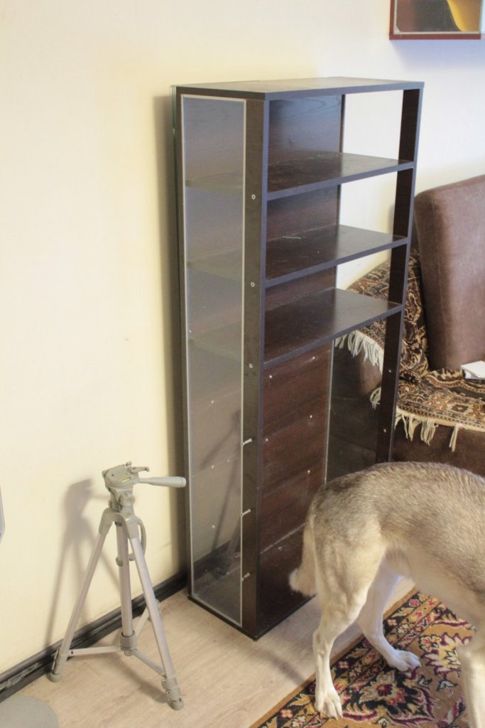

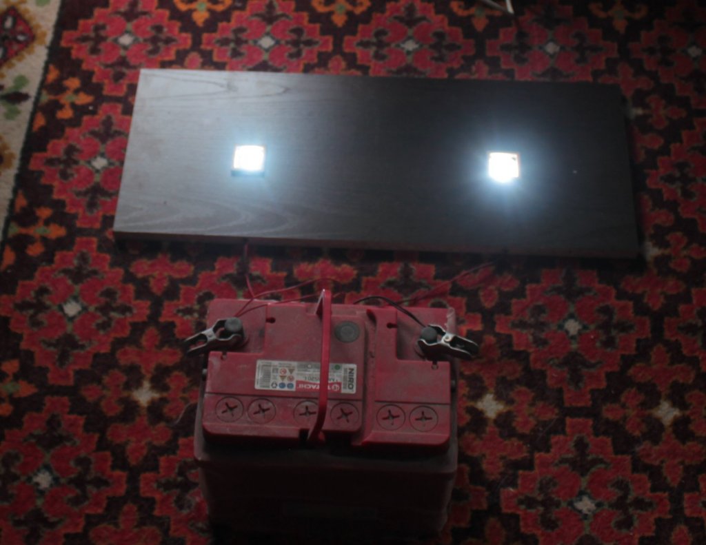

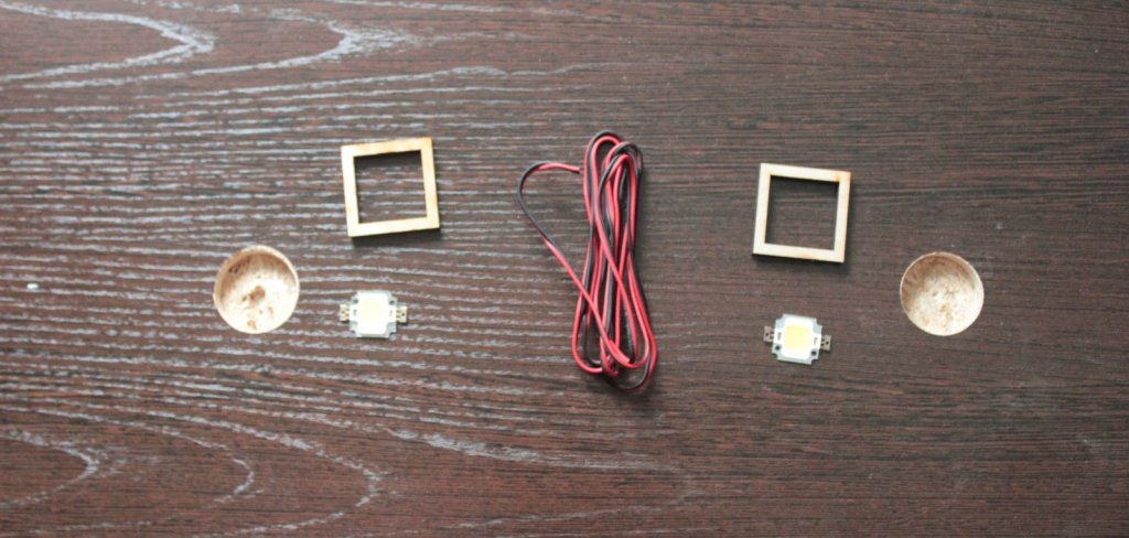

hibar 530 Опубликовано 9 Aug 2024, 04:24:14 Жалоба Поделиться Опубликовано 9 Aug 2024, 04:24:14 (изменено) Продолжу повествование о строительстве стеллажа под модели. Так как собранных моделей у меня пока не особо много, а несколько ранее собранных даже поехали в переделку, то вопрос со стеллажом остро не стоит. Но тем не менее тихим спом он делается. Сейчас он выглядит вот так, естественно без помощников не обходится, закрываться всё это дело будет стеклянными дверцами, которые уже готовы, но по понятным причинам пока не установлены. Теперь собственно, о чём сей базар. А базар за освещение. Долго думал как, из чего и вот придумал. В начале покажу какой инструмент понадобится сверло Форстнера (дырки под мебельные петли сверлить), длинное сверло по дереву диаметром 6 мм и длиной 235 мм, ну естественно дрель и измерительный инструмент. Были закуплены на всем известном китайском сайте СД матрицы на 12 В, заказаны квадратные рамки из фанеры 40х40 мм, их лазером вырезали. Сверлим большой круглый дырка, с внутреннего торца полки другой дырка Показываю результат, как по мне достаточно ярко. матрицы потом приклею термопастой на металлические шайбы. И надо найти матовый пластик. От линейных светильников пластик не подходит, он ломается. Изменено 9 Aug 2024, 04:36:57 пользователем hibar 1 Ссылка на сообщение Поделиться на другие сайты
Феофан 857 Опубликовано 9 Aug 2024, 12:20:45 Жалоба Поделиться Опубликовано 9 Aug 2024, 12:20:45 7 часов назад, hibar сказал: Показываю результат, как по мне достаточно ярко. матрицы потом приклею термопастой на металлические шайбы. И надо найти матовый пластик. От линейных светильников пластик не подходит, он ломается. Аккумулятор будет на стеллаже стоять? А так прикольно стеллаж выглядит Ссылка на сообщение Поделиться на другие сайты
hibar 530 Опубликовано 9 Aug 2024, 13:19:01 Жалоба Поделиться Опубликовано 9 Aug 2024, 13:19:01 56 минут назад, Феофан сказал: Аккумулятор будет на стеллаже стоять? просто ещё блок питания не купил. А это зимняя батарейка, усиленная так сказать, чай в Сибири живём, холодно однако Ссылка на сообщение Поделиться на другие сайты
AeroMax 1357 Опубликовано 9 Aug 2024, 18:46:22 Жалоба Поделиться Опубликовано 9 Aug 2024, 18:46:22 Прикольная идея под ТВОЙ стелаж! У самого полки стеклянные. Ссылка на сообщение Поделиться на другие сайты
-=VIRUS=- 509 Опубликовано 9 Aug 2024, 20:54:10 Жалоба Поделиться Опубликовано 9 Aug 2024, 20:54:10 @hibar а может лучше пройтись фрезой и туда профиль с лентой вставить, а управление по блютузу Ссылка на сообщение Поделиться на другие сайты
hibar 530 Опубликовано 10 Aug 2024, 01:04:42 Жалоба Поделиться Опубликовано 10 Aug 2024, 01:04:42 4 часа назад, -=VIRUS=- сказал: @hibar а может лучше пройтись фрезой и туда профиль с лентой вставить, а управление по блютузу по полке фрезой? А потом эту борозду заделывать? Я как выше писал, я хочу полки сделать тематическими, типа шоурум, потолок покрасить белым, низ наклеить наждачку, типа имитация асфальта Ссылка на сообщение Поделиться на другие сайты
