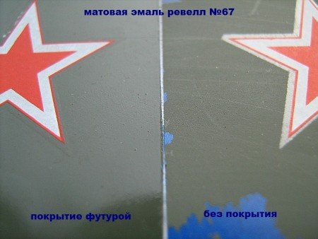

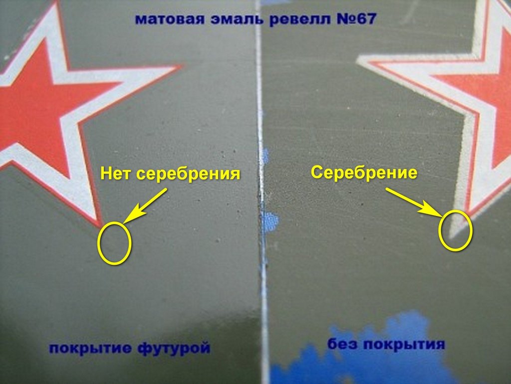

PETERSON 10118 Опубликовано 19 Feb 2023, 19:38:23 Жалоба Поделиться Опубликовано 19 Feb 2023, 19:38:23 1 минуту назад, Andrey Labuzov сказал: Да, серебрятся, ровно до ого момента, пока глянцевый лак сверху не положишь. Матовую перед декалями надо покрывать лаком либо Футурой (тоже по сути однокомпонентный лак). Вот, пример с другого форума. Сверху такой посеребрённой декали какой лак ни положи, она всё равно останется такой же. @vovichek62 Можно самому погуглить про нанесение декалей, чтобы не было нежелательных эффектов. Вот, например: http://nacekomie.ru/forum/viewtopic.php?t=20455 Ссылка на сообщение Поделиться на другие сайты
Andrey Labuzov 6544 Опубликовано 19 Feb 2023, 19:46:51 Жалоба Поделиться Опубликовано 19 Feb 2023, 19:46:51 5 минут назад, PETERSON сказал: Вот, пример с другого форума. На котором у покрытой футурой декали подложку видно лучше, чем у не покрытой И невнятные примеры с других форумов вообще не показатель. У меня каждая моя модель - пример бесполезности подложек. Ссылка на сообщение Поделиться на другие сайты
