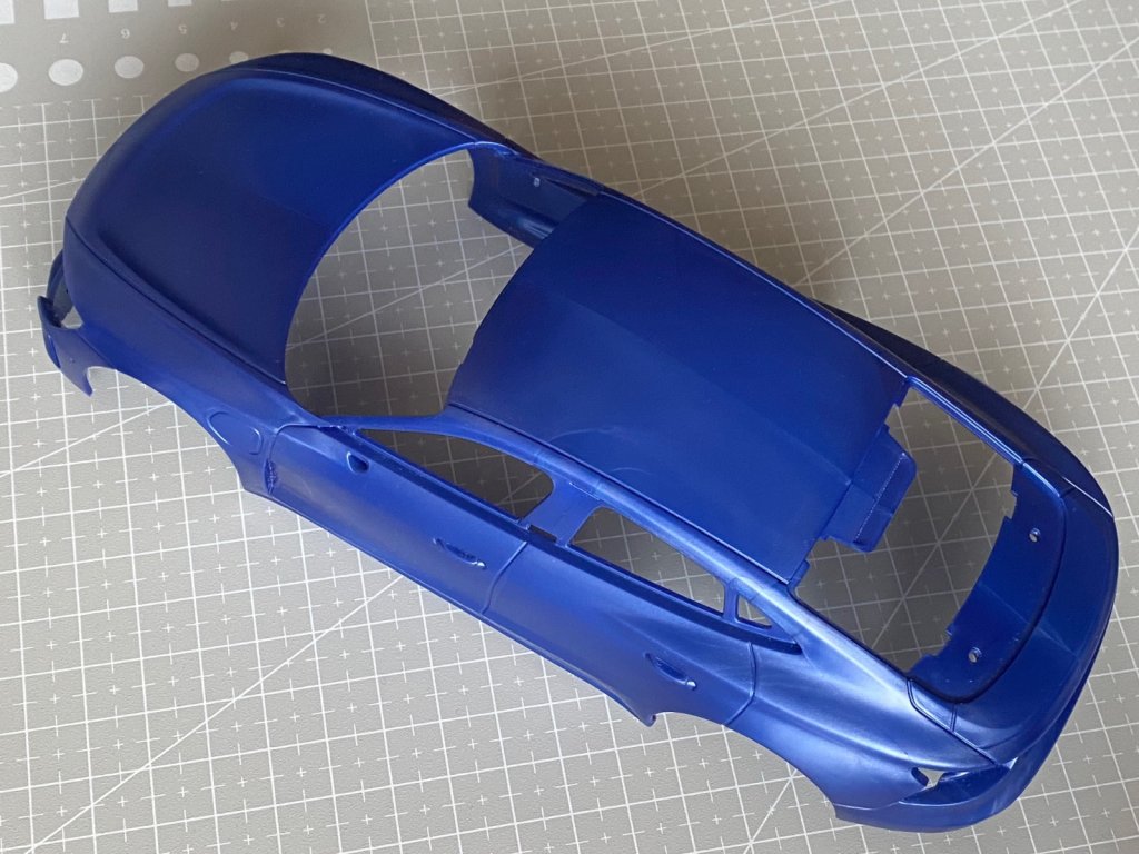

Andrey Labuzov 6544 Опубликовано 19 Jan 2024, 07:28:08 Жалоба Поделиться Опубликовано 19 Jan 2024, 07:28:08 10 минут назад, hibar сказал: с прямыми хорошо, а вот как с кривыми. А если проволоку проложить по расшивке, а потом после шпатлёвки её вытащить? Обычно, в таких случаях, в расшивку вставляют тонкий пластик и закидывают шпаклей. Потом пластик вынимаешь и остаётся тонкая расшивка. 2 Ссылка на сообщение Поделиться на другие сайты
hibar 530 Опубликовано 19 Jan 2024, 08:00:34 Жалоба Поделиться Опубликовано 19 Jan 2024, 08:00:34 54 минуты назад, PETERSON сказал: 27 минут назад, Andrey Labuzov сказал: спасибо. Буду что-то придумывать после получения модели. Там основная загвоздка в лючках, с линиями-то справиться несложно Ссылка на сообщение Поделиться на другие сайты
PETERSON 10181 Опубликовано 19 Jan 2024, 08:05:46 Жалоба Поделиться Опубликовано 19 Jan 2024, 08:05:46 43 минуты назад, hibar сказал: а вот как с кривыми Точно так же. Нож идёт по расшивке, как по рельсам. Используется тыльная сторона, естественно. Можно предварительно расшивку углубить, чтобы ещё устойчивее была направляющая. 45 минут назад, hibar сказал: А если проволоку проложить по расшивке, а потом после шпатлёвки её вытащить? Полагаю, что при вытаскивании проволоки шпаклёвку будет подрывать, и образуются рваные края с рыхлой структурой. Но поэкспериментировать можно. Ссылка на сообщение Поделиться на другие сайты
hibar 530 Опубликовано 19 Jan 2024, 08:26:53 Жалоба Поделиться Опубликовано 19 Jan 2024, 08:26:53 18 минут назад, PETERSON сказал: Полагаю, что при вытаскивании проволоки шпаклёвку будет подрывать, и образуются рваные края с рыхлой структурой. Но поэкспериментировать можно. неее, тоже по ещё влажной шпакле. Проложить по контуру оставив кончик на верху, потом накидать шкатлёвки, даже думаю можно и полиэфирной и пока она не затвердела выташить проволоку Ссылка на сообщение Поделиться на другие сайты
PETERSON 10181 Опубликовано 19 Jan 2024, 08:32:08 Жалоба Поделиться Опубликовано 19 Jan 2024, 08:32:08 1 минуту назад, hibar сказал: тоже по ещё влажной шпакле Я про это и писал. Также есть ещё один риск, что щель после вытаскивания проволоки схлопнется. Когда проходишь ножом, шпакля тянется вслед за ним, и часто схлопывается. Тогда я прохожу несколько раз. Причём, можно тут же подмазать и пройтись ещё раз, если что-то пошло не так. В случае с проволокой у тебя будет всего одна попытка. Ссылка на сообщение Поделиться на другие сайты

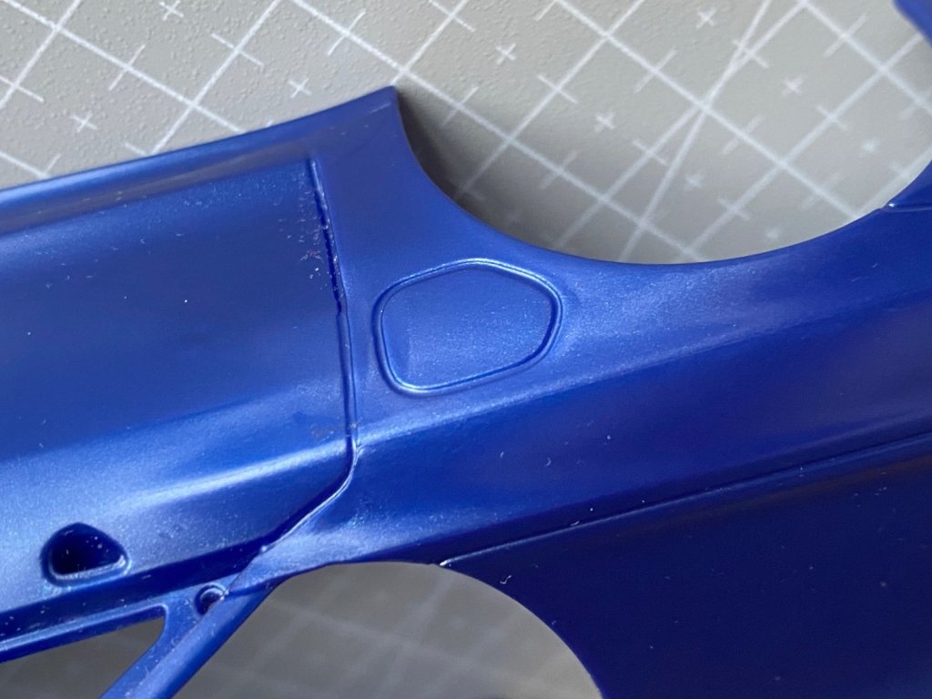

John Wick 4101 Опубликовано 19 Jan 2024, 08:32:44 Жалоба Поделиться Опубликовано 19 Jan 2024, 08:32:44 31 minutes ago, hibar said: спасибо. Буду что-то придумывать после получения модели. Там основная загвоздка в лючках, с линиями-то справиться несложно Audi e-tron?) Тоже думаю, как этот лючище в что-то красивое превратить. Ссылка на сообщение Поделиться на другие сайты
hibar 530 Опубликовано 19 Jan 2024, 08:59:07 Жалоба Поделиться Опубликовано 19 Jan 2024, 08:59:07 23 минуты назад, John Wick сказал: Audi e-tron?) Тоже думаю, как этот лючище в что-то красивое превратить. да, думал-думал и в итоге заказал. На Ютубе смотрел стройки, довольно симпатично выходит. Один чел даже панораму сделал, а вот с расшивкой никто вопрос не решал, везде словно бульдозер прошёл 1 Ссылка на сообщение Поделиться на другие сайты
-=VIRUS=- 509 Опубликовано 19 Jan 2024, 11:33:32 Жалоба Поделиться Опубликовано 19 Jan 2024, 11:33:32 @hibar а если вырезать полностью лючек, затем все привести в порядок и закладную с обратной стороны сделать на которую наклеится лючек Ссылка на сообщение Поделиться на другие сайты
hibar 530 Опубликовано 20 Jan 2024, 04:44:57 Жалоба Поделиться Опубликовано 20 Jan 2024, 04:44:57 17 часов назад, -=VIRUS=- сказал: @hibar а если вырезать полностью лючек, затем все привести в порядок и закладную с обратной стороны сделать на которую наклеится лючек ну если б там только в лючках был вопрос. Там вся расшивка такая Модель на руках будет в конце февраля-март, сделаю обзор, думаю всем будет интересно, ибо пока в продаже её не видел Ссылка на сообщение Поделиться на другие сайты
John Wick 4101 Опубликовано 20 Jan 2024, 09:18:52 Жалоба Поделиться Опубликовано 20 Jan 2024, 09:18:52 4 hours ago, hibar said: ну если б там только в лючках был вопрос. Там вся расшивка такая У меня коробка лежит. Расшивка излишне широкая. 1 Ссылка на сообщение Поделиться на другие сайты

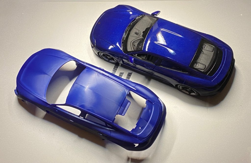

John Wick 4101 Опубликовано 20 Jan 2024, 10:18:59 Жалоба Поделиться Опубликовано 20 Jan 2024, 10:18:59 38 minutes ago, hibar said: О! Ты его ужо взял? Да. В пару к Taycan, дай каст, правда. 42 minutes ago, hibar said: Ну да, кит неллох, но сырой Не сказал бы, что сырой. Упрощенный. Если руки приложить, то должно получиться. Кто хочет оценить размер бедствия: вот неплохая готовая модель. Но расшивка просто мрак: https://www.modellversium.de/galerie/12-autos/17133-audi-rs-e-tron-gt-revell.html Ссылка на сообщение Поделиться на другие сайты
hibar 530 Опубликовано 20 Jan 2024, 13:13:52 Жалоба Поделиться Опубликовано 20 Jan 2024, 13:13:52 (изменено) 2 часа назад, John Wick сказал: Да. В пару к Taycan, дай каст, правда. Не сказал бы, что сырой. Упрощенный. Если руки приложить, то должно получиться. Кто хочет оценить размер бедствия: вот неплохая готовая модель. Но расшивка просто мрак: https://www.modellversium.de/galerie/12-autos/17133-audi-rs-e-tron-gt-revell.html Тайкан жешь - смола? Чует мене, что итона вместе с Панамерой дуду строить С лепкой и т.ж====д Панамера с лепкой тосно. Изменено 20 Jan 2024, 13:15:09 пользователем hibar Ссылка на сообщение Поделиться на другие сайты
-=VIRUS=- 509 Опубликовано 20 Jan 2024, 16:52:23 Жалоба Поделиться Опубликовано 20 Jan 2024, 16:52:23 ревел конечно мудаки еще те, они же фольц коррадо перевыпустили опять древние дрова https://www.kitreviewsonline.de/vw-corrado-in-125-von-revell-05666/ Ссылка на сообщение Поделиться на другие сайты
John Wick 4101 Опубликовано 20 Jan 2024, 19:06:15 Жалоба Поделиться Опубликовано 20 Jan 2024, 19:06:15 5 hours ago, hibar said: Тайкан жешь - смола? Не смола, силумин или из чего дайкасты делают Ссылка на сообщение Поделиться на другие сайты
