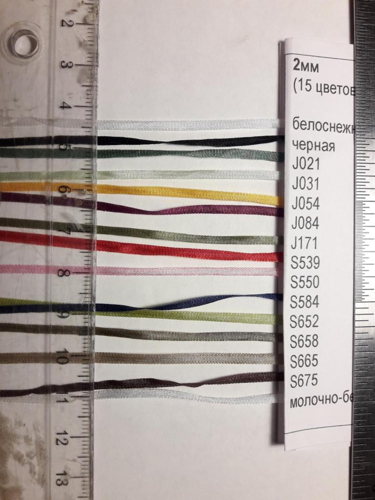

Tolibass 7403 Опубликовано 19 Oct 2017, 18:38:29 Жалоба Поделиться Опубликовано 19 Oct 2017, 18:38:29 Вот и мне прислали образцы шёлковой ленты 15 цветов. По цене примерно 17 центов метр. 1 Ссылка на сообщение Поделиться на другие сайты
Max4x4 2485 Опубликовано 19 Oct 2017, 21:35:16 Жалоба Поделиться Опубликовано 19 Oct 2017, 21:35:16 @Tolibass Толя как она по толщине? Сильно обьемная или прям плоская? Масштабно ли будет в виде ремней безопасности? Ссылка на сообщение Поделиться на другие сайты
Tolibass 7403 Опубликовано 20 Oct 2017, 05:46:56 Жалоба Поделиться Опубликовано 20 Oct 2017, 05:46:56 7 часов назад, Max4x4 сказал: @Tolibass Толя как она по толщине? Сильно обьемная или прям плоская? Масштабно ли будет в виде ремней безопасности? Макс, очень тонкая, к тому-же довольно мягкая, можно уложить как надо, на сиденье смотрится очень реалистично и размер, и ширина масштабная. Ссылка на сообщение Поделиться на другие сайты
