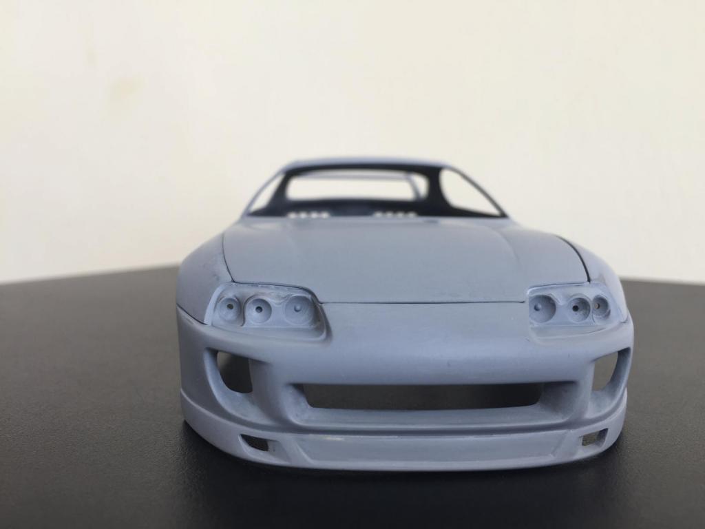

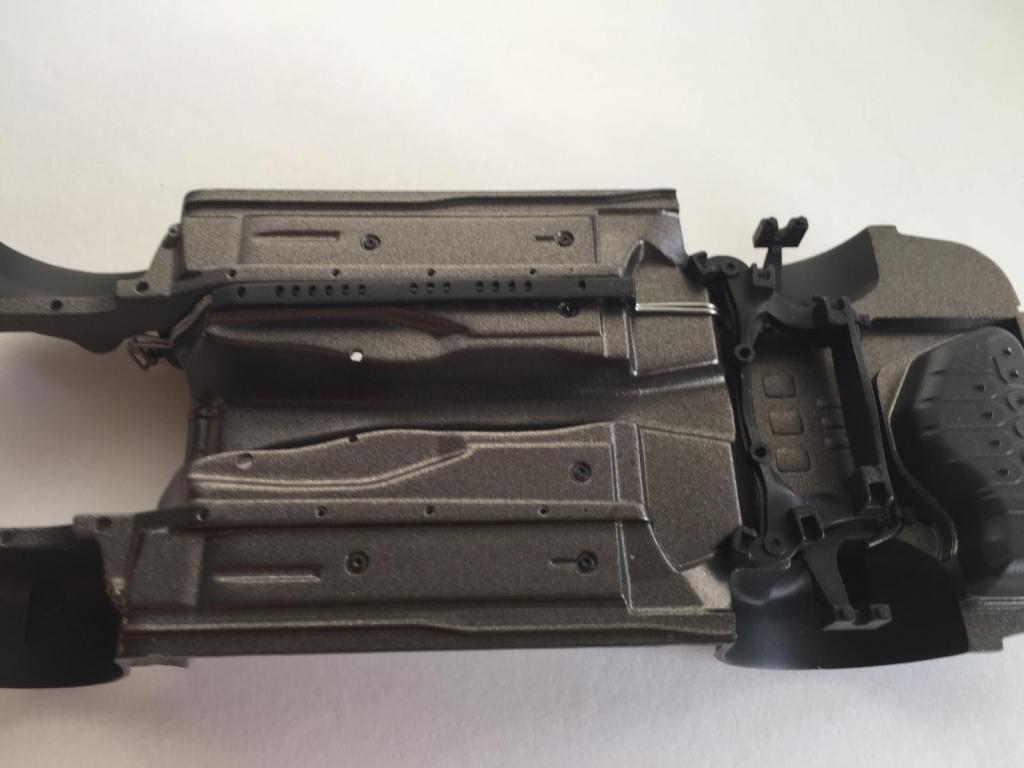

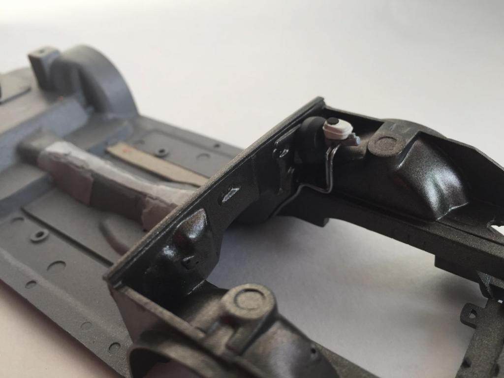

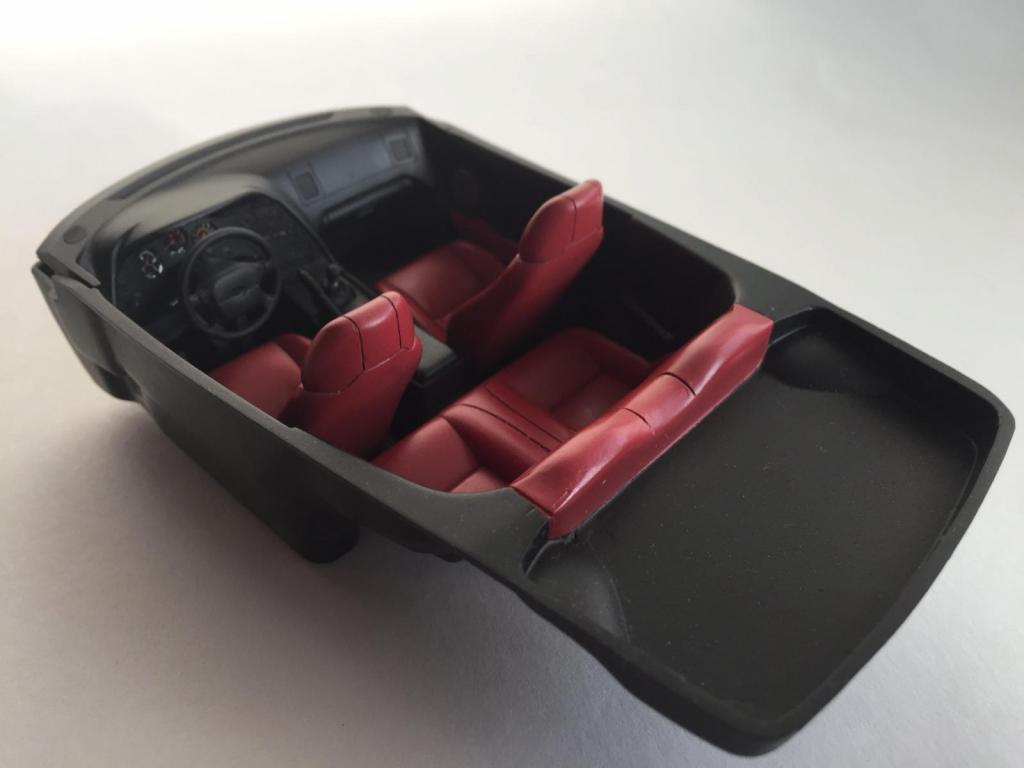

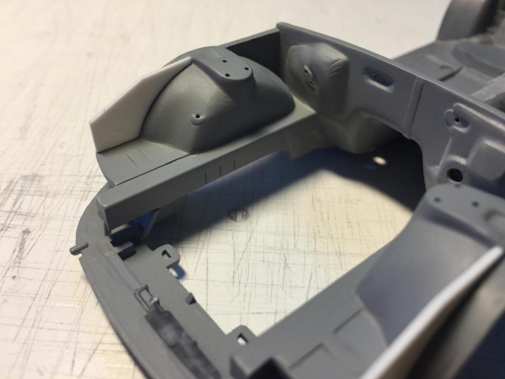

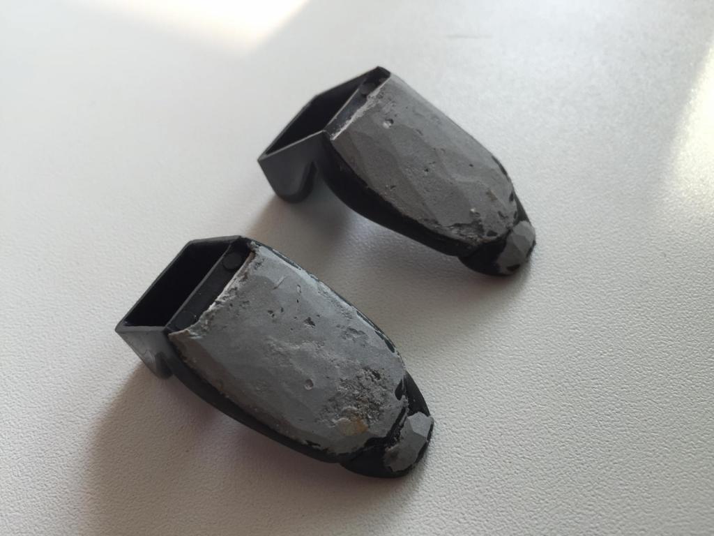

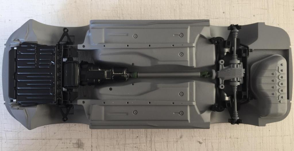

Елисей 64 Опубликовано 2 Apr 2016, 02:32:51 Жалоба Поделиться Опубликовано 2 Apr 2016, 02:32:51 Приветствую всех! Решил собрать модель очень красивого и надежного автомобиля, TOYOTA SUPRA. Строить буду по мотивам данного авто... Содержимое набора... Из дополнений буду использовать металлостикеры, турбины, масляный и воздушный фильтр, а также маски на стекла Какие будут стоять диски, ещё не определился, но точно сказать могу, что радиус их будет не маленький. Что планируется из доработок: 1-максимально приблизить подкапотное пространство модели к оригиналу ( установка большой турбины с новым ресивером, создание форм выштамповок на планке моторного отсека, и кое-что по мелочи) 2-днище также подвергнется усовершенствованию ( будут выпилены кардан, защитный кожух топливной магистрали, сделаю новую выхлопную трубу, добавлю ребра жесткости под задним подрамником) 3-сделаю переднюю губу как на фото Работу начал с отпиливания бачков, патрубков отлитых воедино с подкапотным пространством. Затем приступил к изготовлению лонжеронов и преданию рельефа моторному щиту Далее приступил к днищу, описывать не буду, по фотографиям всё видно На последней фотографии виден окончательный вариант днища, с уже сделанными выштамповками в районе заднего подрамника. Затем приступил к изготовлению передней губы. Приклеил полоску лапшепластика, для придания ровного контура губе, и нанес тамиевскую эпоксидную шпаклевку. http://s019.radikal.ru/i632/1604/e3/888bb374c9b9.jpg http://s017.radikal.ru/i418/1604/54/f11921a85b31.jpg Заранее изготовил лекало центральной вдавленности на губе, так как потом после высыхания воспроизвести её будет проблематично. Далее прорезал насквозь кончиком модельного ножа дверные ручки . До следующего обновления! Ссылка на сообщение Поделиться на другие сайты

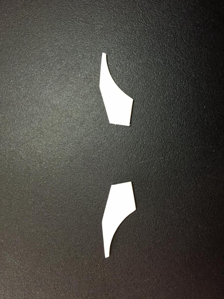

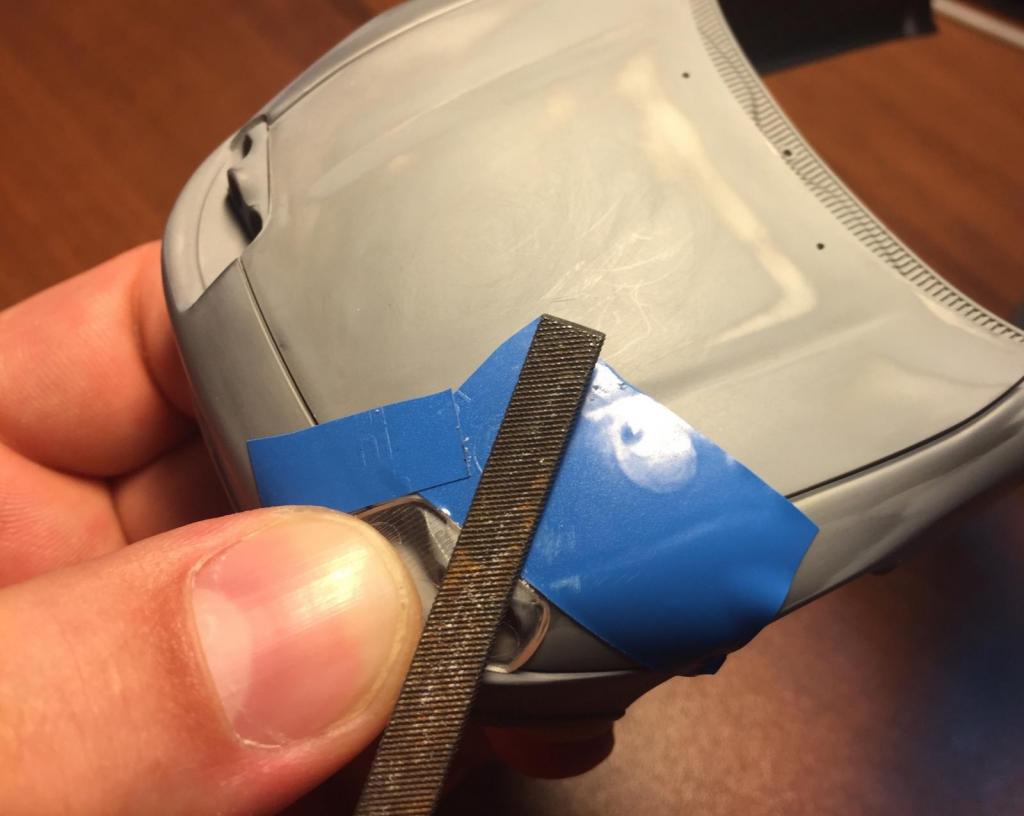

Елисей 64 Опубликовано 28 May 2016, 09:07:14 Автор Жалоба Поделиться Опубликовано 28 May 2016, 09:07:14 (изменено) Так как времени катастрофически не хватает, сборка идет не так быстро как мне того хотелось. Вот то что успел сделать с момента последней публикации. Доработке подвергся капот. Сточил с внутренней стороны толщину капота, чуть меньше миллиметра. Далее подогнал под размер и распечатал лекало внутренней части (рёбра жёсткости) капота и наклеил её на кусок миллиметрового пластика Затем вырезал всё ненужное, закруглил острые грани, приклеил к капоту полученную и загрунтовал. Также удалил форсунки омыватели лобового стекла, после покраски и лакировки буду делать новые и вставлять в заранее просверлинные отверстия на месте старых. Нарастить капот в районе фар, при примерке, щели в некоторых местах были около двух миллиметров. Также высверлил отверстие между передним бампером и "телевизором", в процессе были высвобождены гудок звукового сигнала и верхушка расширительного бачка, Бачокк буду наращивать и прикреплять на своё законное место. Изменено 30 May 2016, 05:54:09 пользователем Driver Вставил корректно изображения. Ссылка на сообщение Поделиться на другие сайты

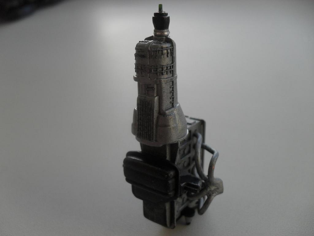

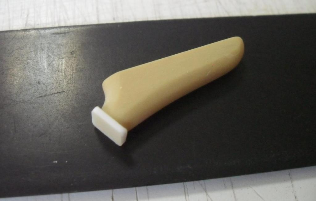

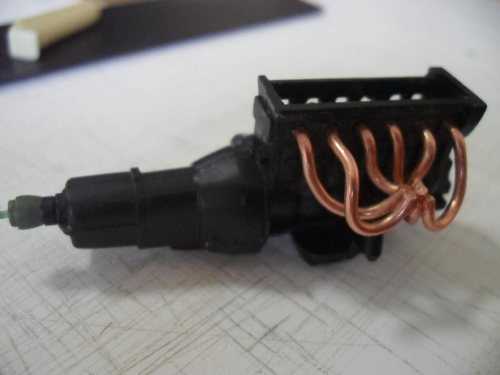

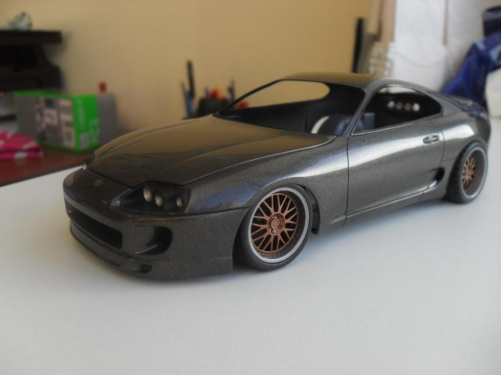

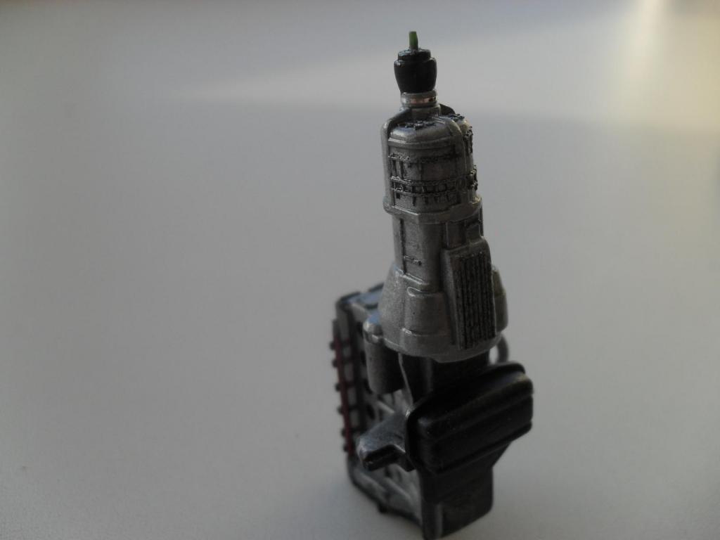

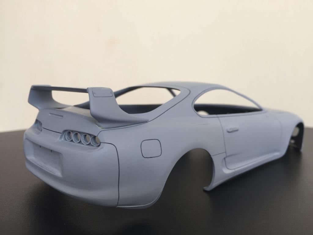

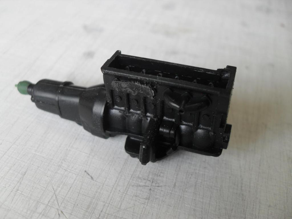

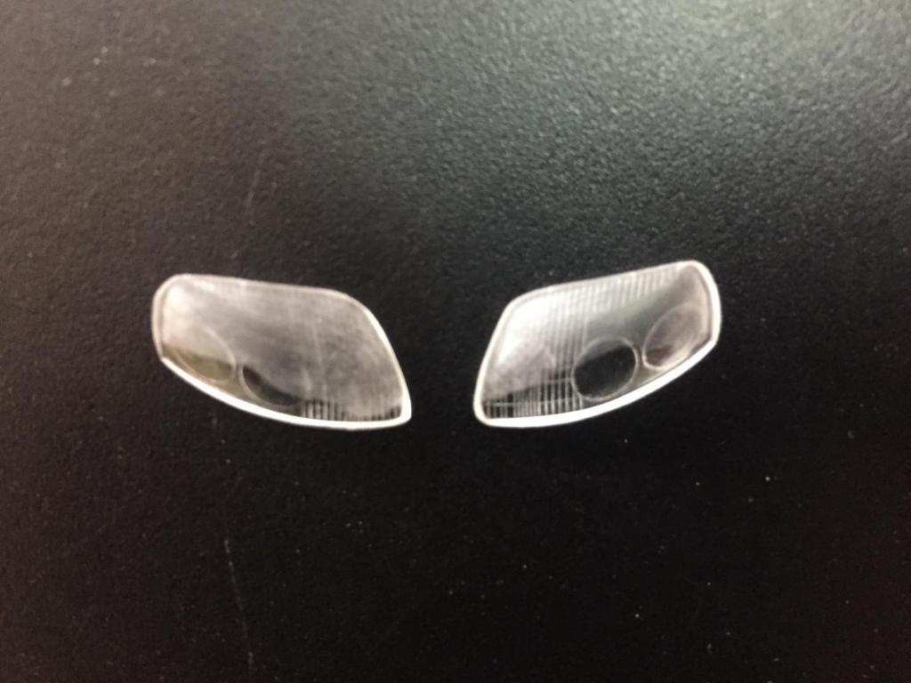

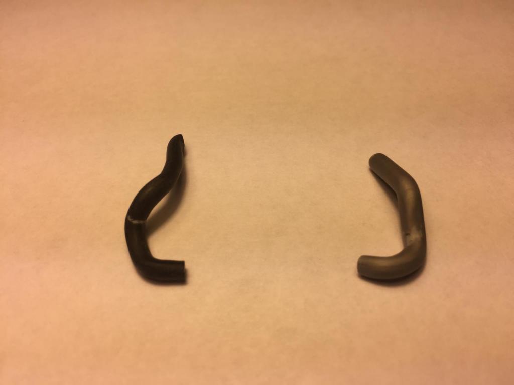

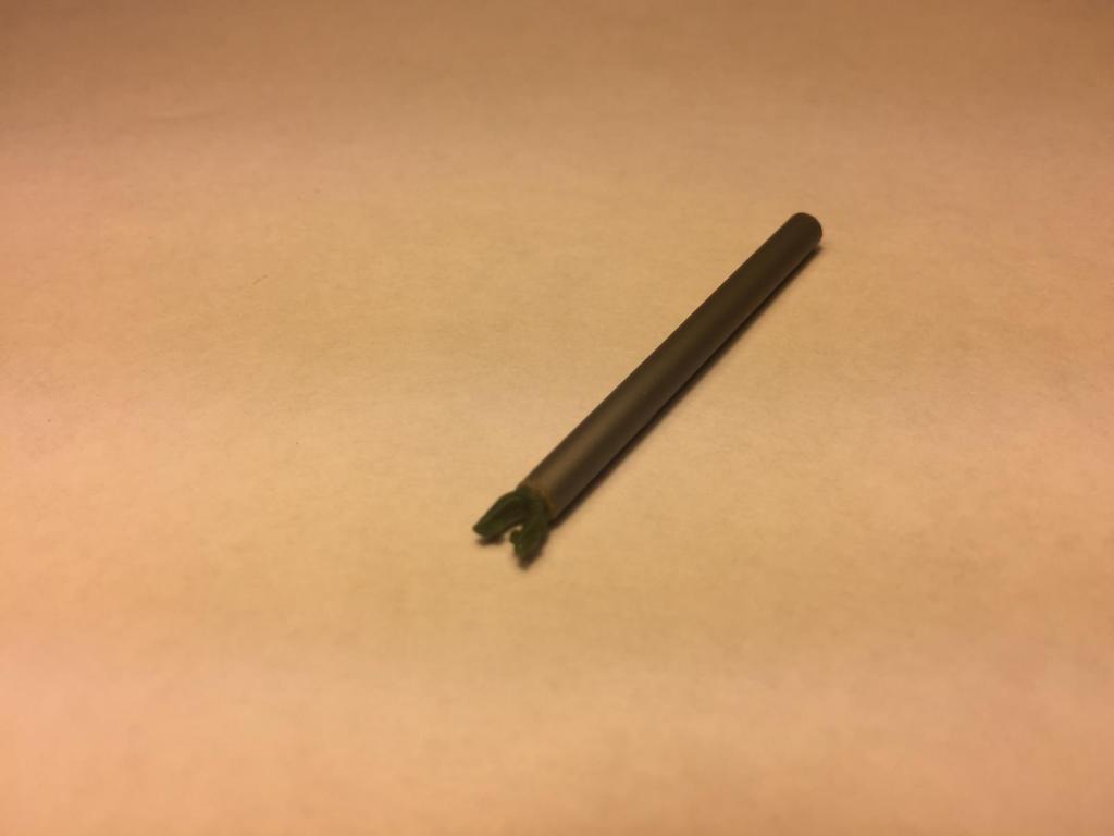

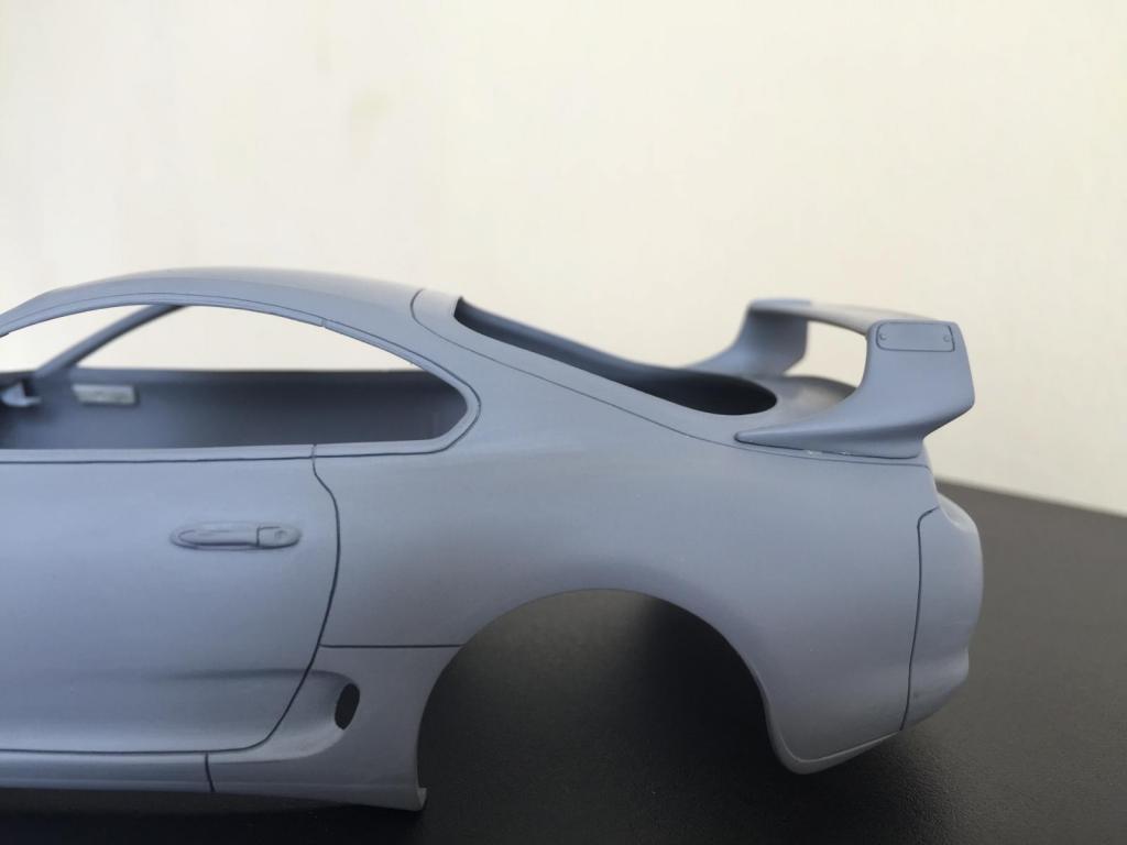

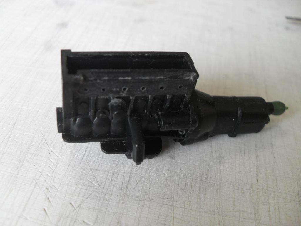

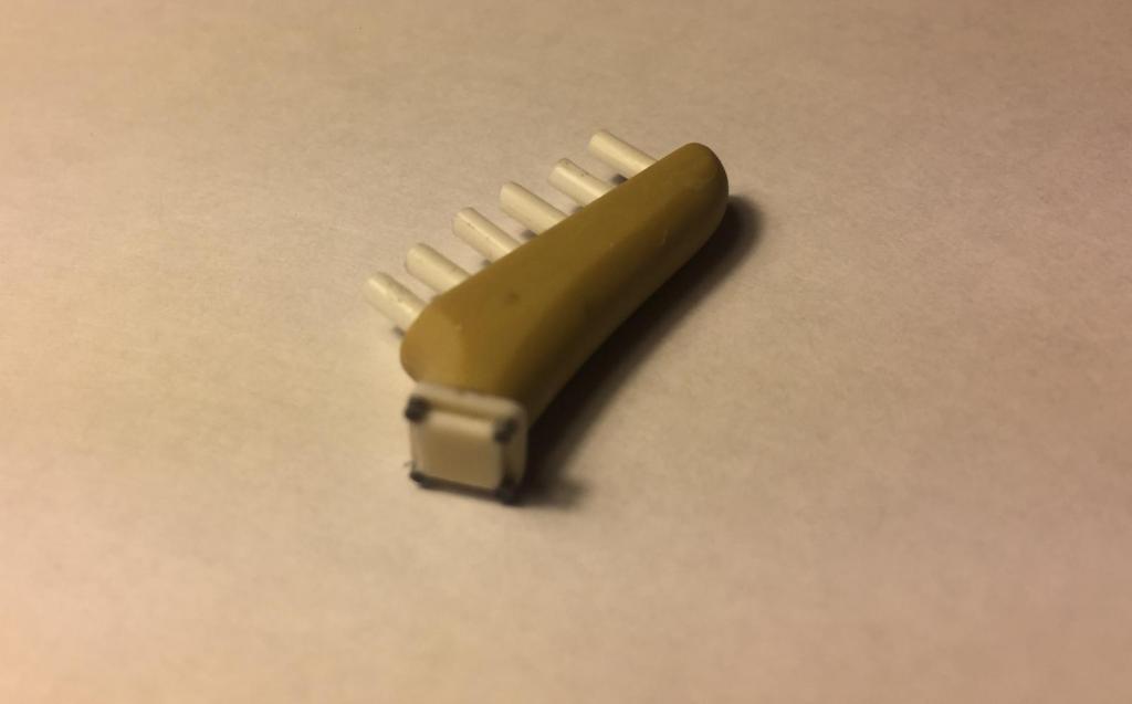

Елисей 64 Опубликовано 3 Dec 2016, 03:14:17 Автор Жалоба Поделиться Опубликовано 3 Dec 2016, 03:14:17 Всем привет! Давно не обновлялся, исправляюсь )) Продолжил доделывать подкапотное пространство. Сделал внутренние стенки крыльев Далее занялся двигателем. Склеил две половинки блока, промазал стык шпаклевкой, зачистил её, срезал родные выхлопные коллектора т.к. будет сделан новый из медной проволоки. Просверлил отверстия под новый впускной коллектор (ресивер), ну и собственно сделан с нуля сам ресивер. Также были сделаны патрубки на впуск и выпуск,. Кардан сделал из отшлифованного куска литника, наконечники сделан из остатков БТТешного грузовика, если мне не изменяет память, звездовского ЗИСа. Так как капот был сточен, пришлось также подравнять переднюю оптику надфилем, затем отполировал до первоначального состояния. Игорь ака modeler, вовремя создал спойлер на Супру, чем сэкономил мне уйму времени и нервов, за что ему огромное спасибо. Ну и собственно передняя губа в окончательном виде и кузов в грунте. Красить буду в заводской цвет 1А1 антрацит, как на прототипе. Ссылка на сообщение Поделиться на другие сайты
TheYellowHB 799 Опубликовано 3 Dec 2016, 09:56:38 Жалоба Поделиться Опубликовано 3 Dec 2016, 09:56:38 А раннеры не длинноваты? А крыло приклеено уже или на штифтах (странные пятна в стыке крышка багажника-стойки крыла вызывают сомнения)? Раз уж такие переделки, может и юбки с накладками на задний крылья/бампер сделать? Ссылка на сообщение Поделиться на другие сайты
Елисей 64 Опубликовано 3 Dec 2016, 10:26:18 Автор Жалоба Поделиться Опубликовано 3 Dec 2016, 10:26:18 На мой взгляд, не длинноваты. Да, в спойлере сделал штифты, из-за его хрупкости. Пятна это клей, я его нанес временно, т.к. спойлер не хотел самостоятельно стоять. Накладки можно было сделать, но прототип по которому я строю модель без них, да и не нравится мне Супра в обвесах. Ссылка на сообщение Поделиться на другие сайты

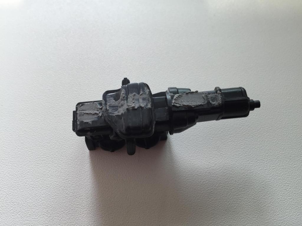

agent_kamikaze 162 Опубликовано 4 Dec 2016, 16:18:48 Жалоба Поделиться Опубликовано 4 Dec 2016, 16:18:48 Алексей, КПП дорабатывать не будешь? Она ни на А340, ни на V160 не похожа в текущем виде.... Ссылка на сообщение Поделиться на другие сайты
Елисей 64 Опубликовано 5 Dec 2016, 10:27:48 Автор Жалоба Поделиться Опубликовано 5 Dec 2016, 10:27:48 КПП дорабатывать буду, хочу получить что-то похожее на Getrag V160. Ссылка на сообщение Поделиться на другие сайты

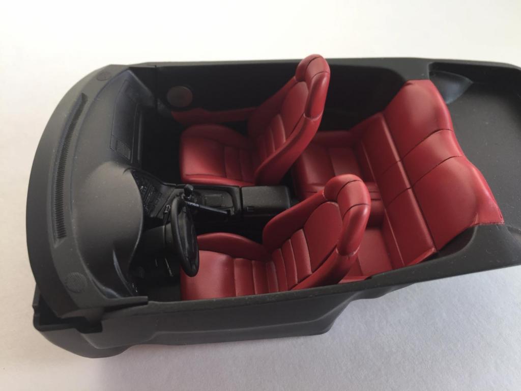

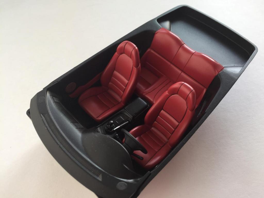

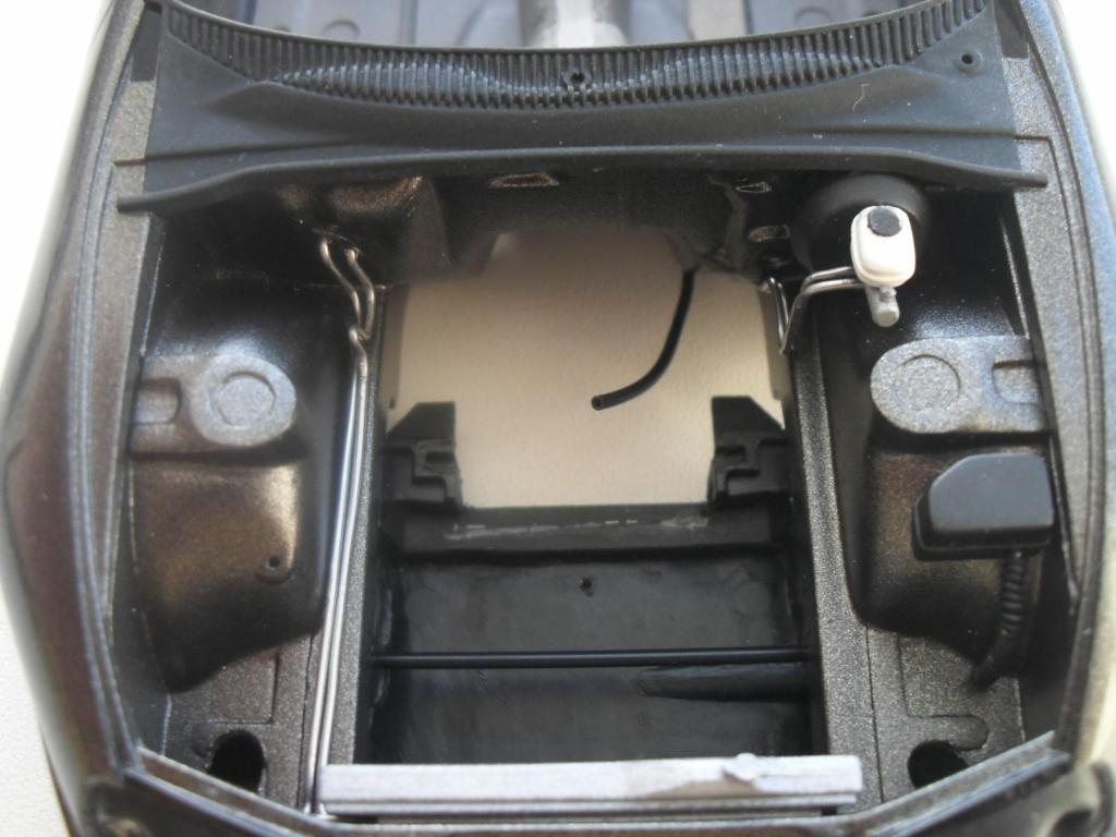

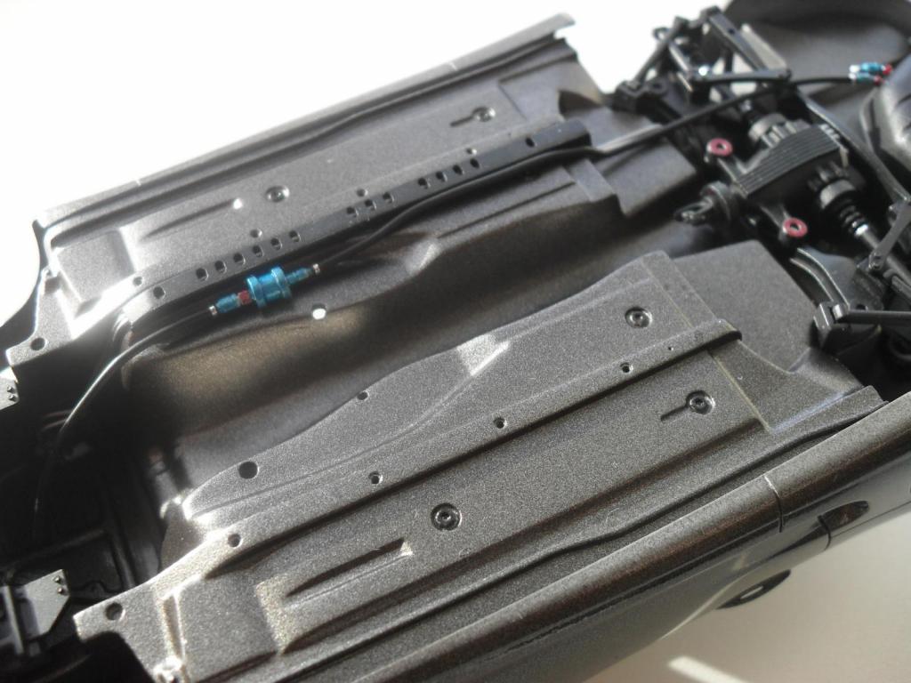

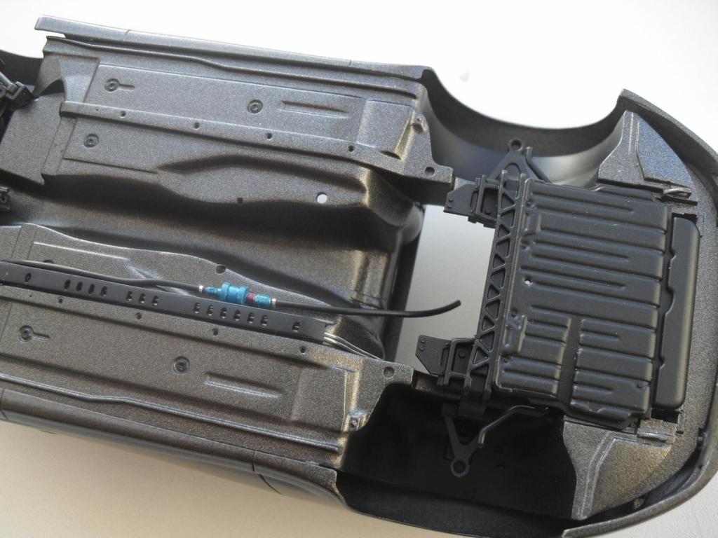

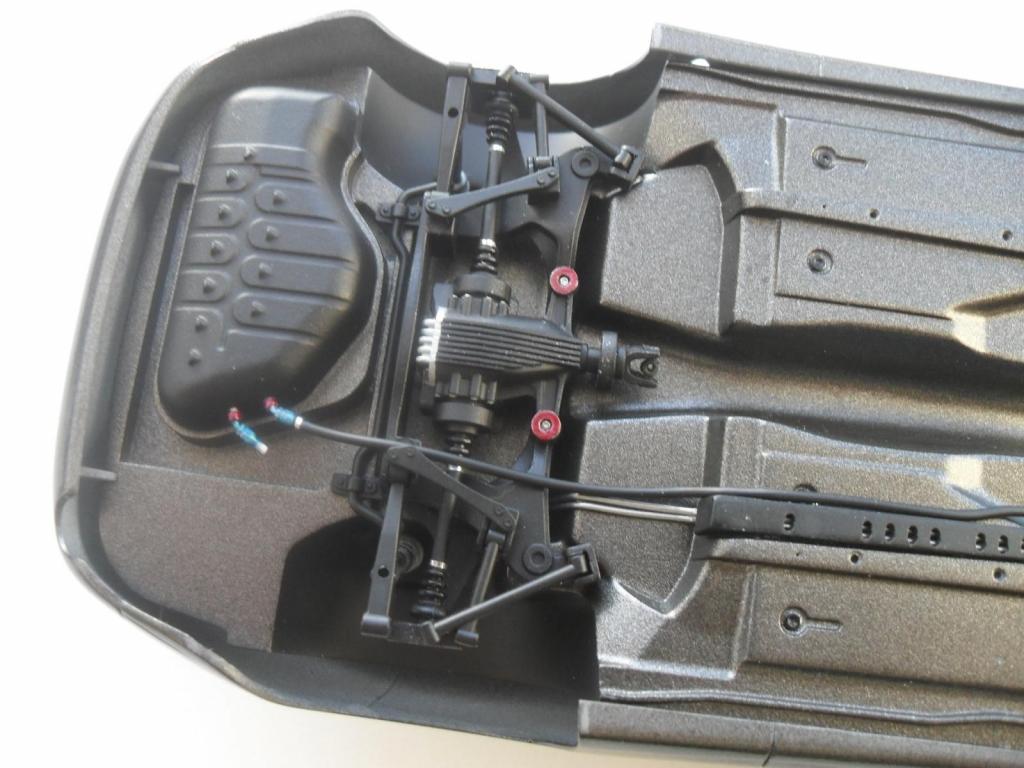

Елисей 64 Опубликовано 15 Jan 2017, 02:08:23 Автор Жалоба Поделиться Опубликовано 15 Jan 2017, 02:08:23 Продолжаю. Салон полностью готов. Из доработок было сделано: - углубил расшивку на сидениях - зашпаклевал пустоты в спинках передних сидений -добавил травлённые динамики в дверные карты Также придал более правильную форму центральной консоли КПП. Далее занялся подкапоткой и днищем. Доработал коробку передач Провёл топливные и тормозные магистрали, последние спрятал в защитный кожух. Так же под капотом можно увидеть трубки кондеционера и блок предохранителей с выходящей из него косы. Ну и собственно сам уже отполированный кузов. Ссылка на сообщение Поделиться на другие сайты
Александр1978 2097 Опубликовано 15 Jan 2017, 03:45:44 Жалоба Поделиться Опубликовано 15 Jan 2017, 03:45:44 (изменено) Топливная и тормозная толстоваты,а вот кондея в самый раз ,но в целом хорошо смотрится.Фильтр я бы к баку повесил максимально близко ,что за диски если не секрет? Трубки можно сделать из мягкого припоя ,тянущегося любого диаметра Изменено 15 Jan 2017, 03:49:04 пользователем Александр1978 Ссылка на сообщение Поделиться на другие сайты
4auka 2808 Опубликовано 15 Jan 2017, 03:50:37 Жалоба Поделиться Опубликовано 15 Jan 2017, 03:50:37 Фиттинги топливной магистрали сам делал или уже готовые брал? Ссылка на сообщение Поделиться на другие сайты
Елисей 64 Опубликовано 15 Jan 2017, 05:55:02 Автор Жалоба Поделиться Опубликовано 15 Jan 2017, 05:55:02 Александр, это и так припой, максимально маленького диаметра (который смог найти у себя в городе). Фильтр делал по этой фотографии (может это вовсе и не фильтр, а насос). Диски покупал у Игоря ака modeler, название дисков Work VS-XX. Антон, фитинги брал готовые у Кости Фируна. Ссылка на сообщение Поделиться на другие сайты
