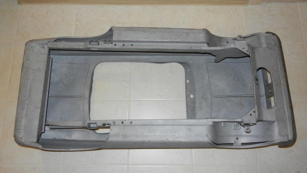

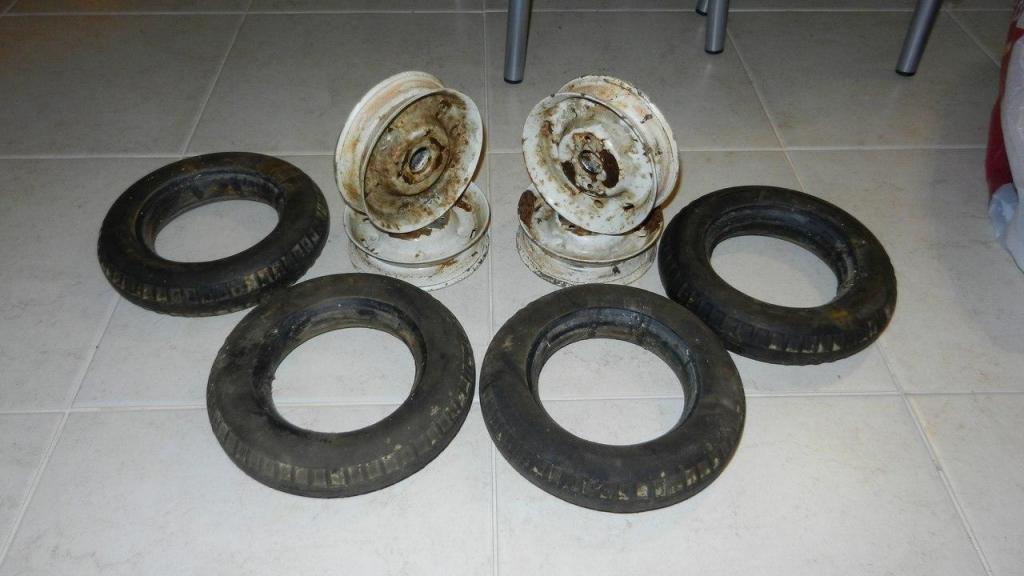

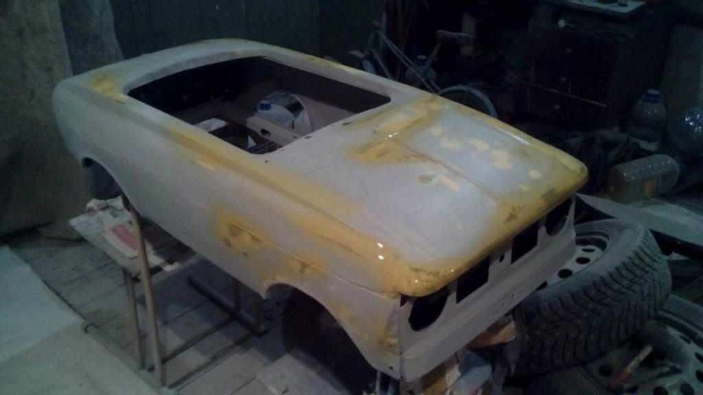

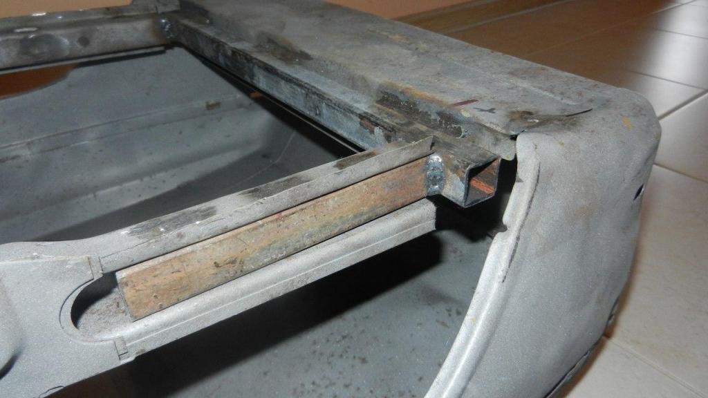

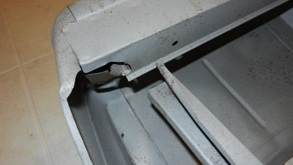

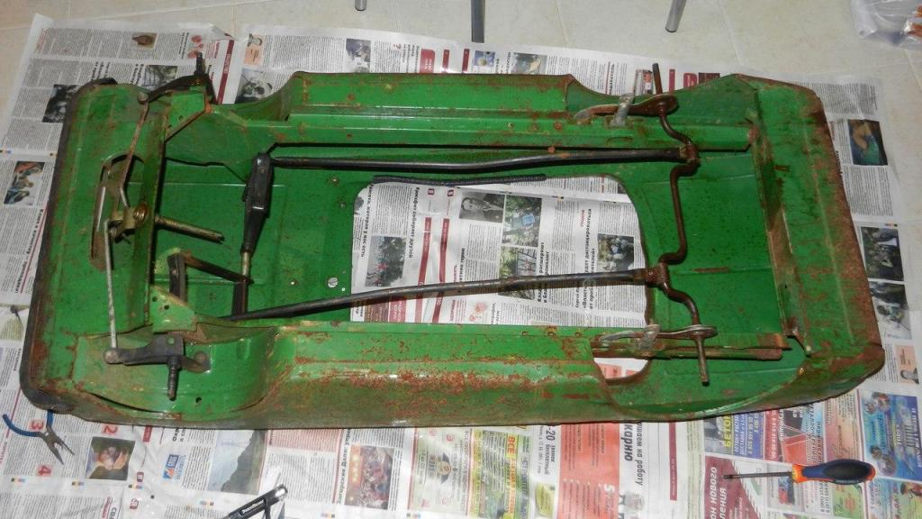

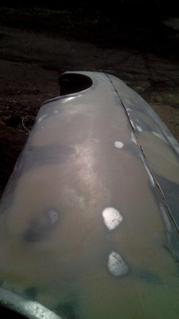

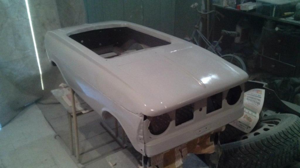

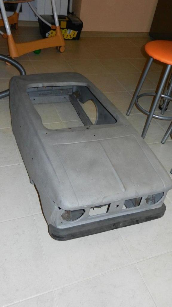

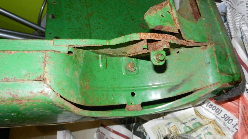

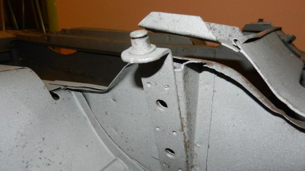

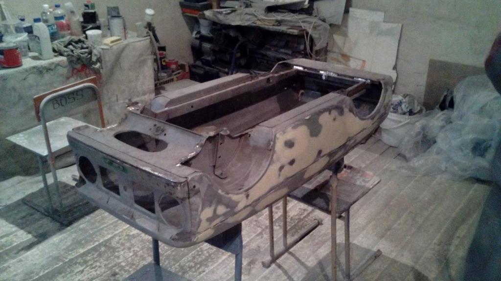

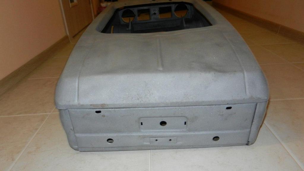

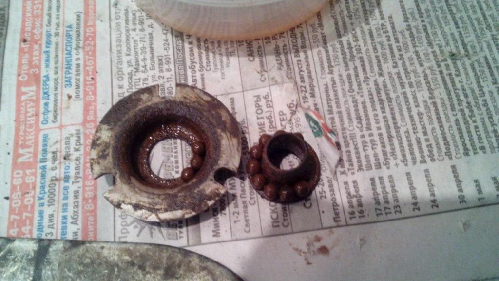

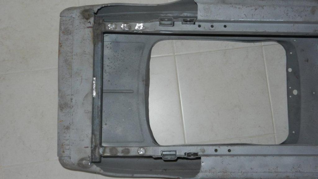

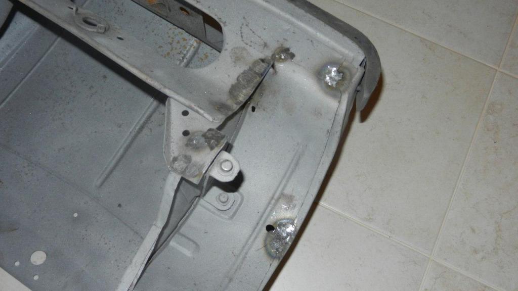

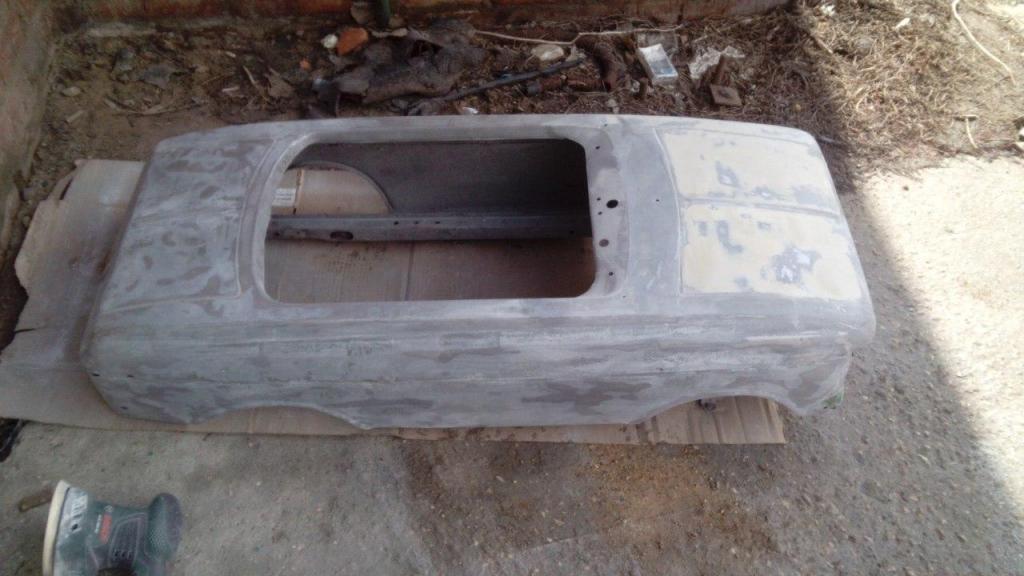

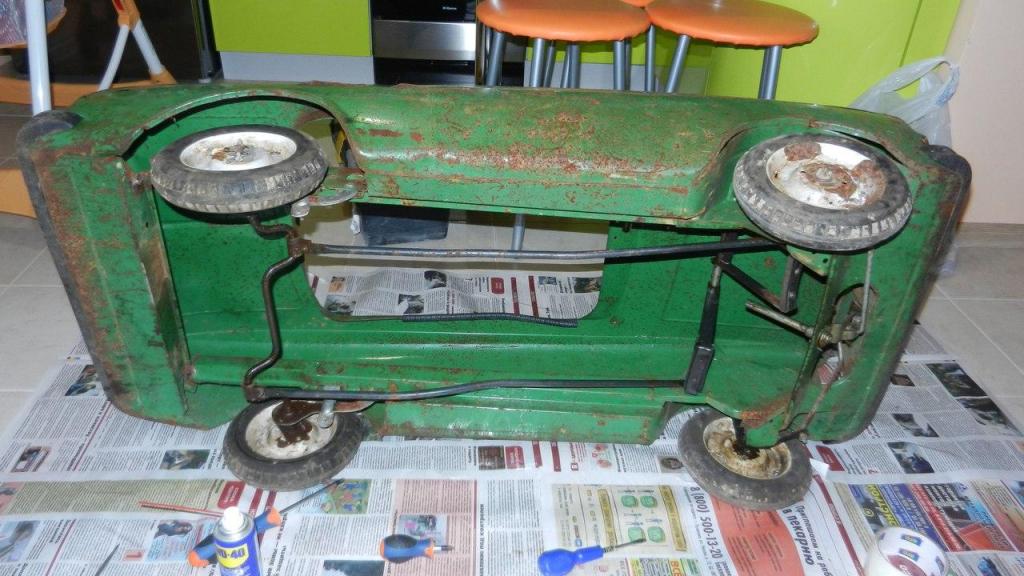

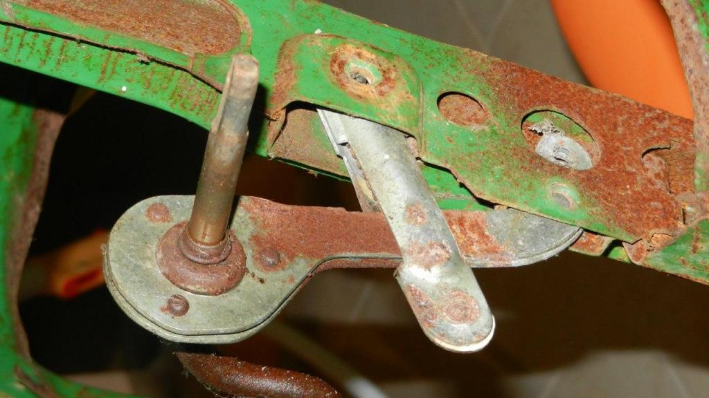

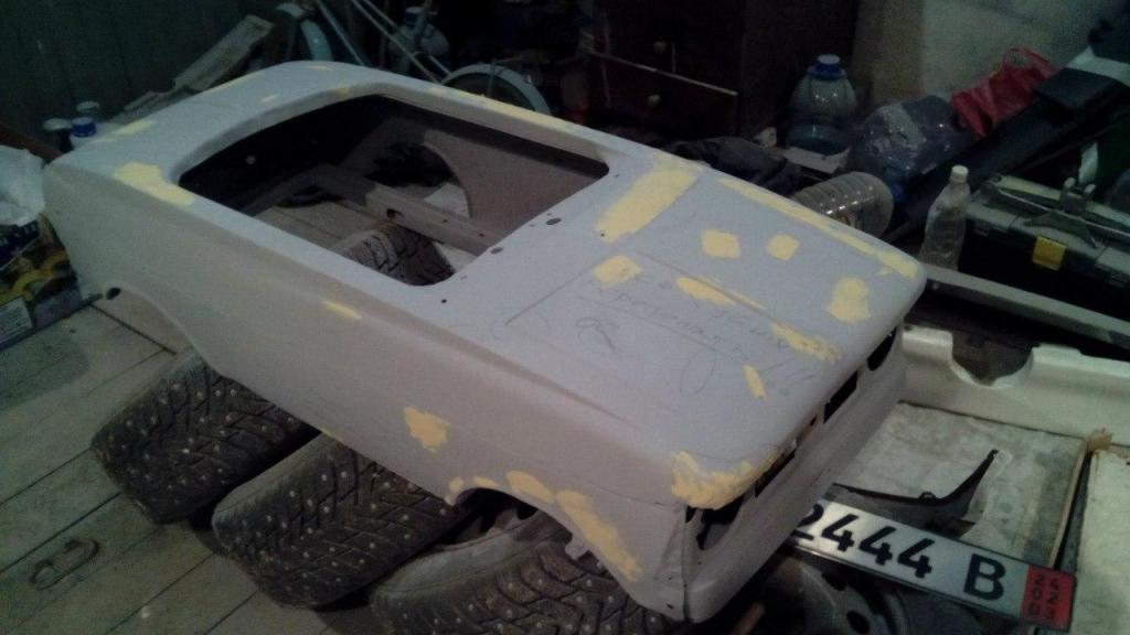

HEMI_8 96 Опубликовано 6 May 2016, 21:21:36 Жалоба Поделиться Опубликовано 6 May 2016, 21:21:36 (изменено) Здравствуйте давненько мне не выпадало чести писать тут в форуме, но вот тут у нас происходит кое-что интересное, и я хочу поделиться этим с Вами. Как вы наверно помните, я тот ещё плюшкин, и помимо прочего гов коллекционирую старые игрушки. Среди них есть три педальных москвича разных годов выпуска. Как вы могли подумать, на меня снизошла благодать, и я решил отреставрировать хотя б один из них. Ан нет. На тему педальников я подсадил друга, и именно его Мось мы и восстанавливаем. Таким сей экипаж Кирилл привёз из Москвы. В меру убитый, в меру ржавый, местами кривой, не гнилой. Где-то заводские сварные точки разошлись. Общих фотографий к сожалению нету. Имеется вот только это Мось был разобран и отправлен в пескоструй. Каких-то ахтунгов сие мероприятие не выявило, ну оно и прекрасно. Болезнь мини-москвичей - совершенно идиотское крепление лонжеронов сзади к кузову, и со временем они отрываются Долго не могли найти жестянщика, который за адекватные деньги проварит данное изделие АЗЛК. Один знакомый сказал что сделает так, за идею, кузов забрал и забухал на два месяца. Еле вызвонили, железяку нашу он вернул сказал "я передумал". Многие просто не брались из-за толщины металла. Вердикт один - "фольга". Упоротости Упорству храбрых поём мы песни, и сварщик был найден. Усилил задок и проварил всё просто замечательно. Ну а потом кузов вместе с Кириллом поступили ко мне в цехъ. Ну то есть в гараж. Железо мы отрихтовали как смогли. Честно - старались, и Мось стал почти прямой. Но без шпатлёвки, разумеется, не обошлось. Сначала протянул всё стекловолокном, дал другу вышкурить, а потом домазал обычной. Во время пока я возился со шпатлеванием или делал основную работу, мой соратник озадачился чисткой деталек, относящихся к ходовке и подвеске. Подшипнички плавали в луже собственных...ээ...ржавчины. Некоторые шарики оказались стёртыми. Всё будет докомплектовываться. Алюминиевые морда и колпаки были на полированы при помощи пасты ГОИ Шпатлёвочно-перетирочным делам рано или поздно настаёт конец. Время грунтовать. Сначала всё было залито кислотником, особое внимание было уделено внутрянке и разным полостям, после всё перекрыто акриловым грунтом. Само собой вылезло немного косячных мест, которые были замазаны и вышкурены. Протиры до металла были снова задуты кислотным грунтом, и весь кузов снаружи был покрыт акриловым грунтом уже под покраску. За компанию загрунтованы диски, педали, тяги, задняя ось, рулевая. За сим всё. Отпуск у Кирилла кончился, так что теперь дело пойдёт чуть дольше. Красить хотим акрилом, чтобы было типа аутентично) цвет будет оранжевый. Диски белые. Спасибо за внимание Изменено 6 May 2016, 21:35:21 пользователем HEMI_8 Ссылка на сообщение Поделиться на другие сайты

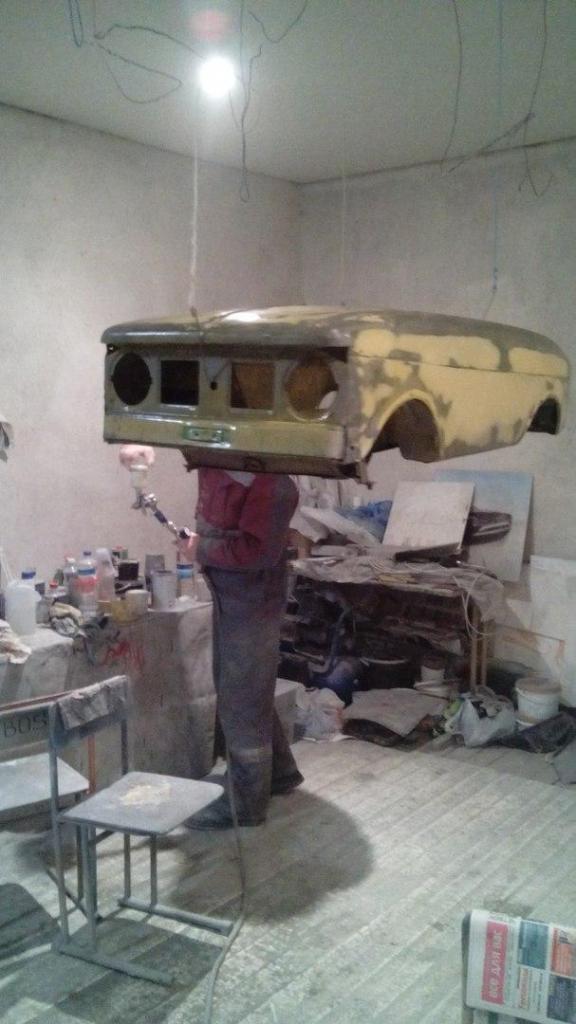

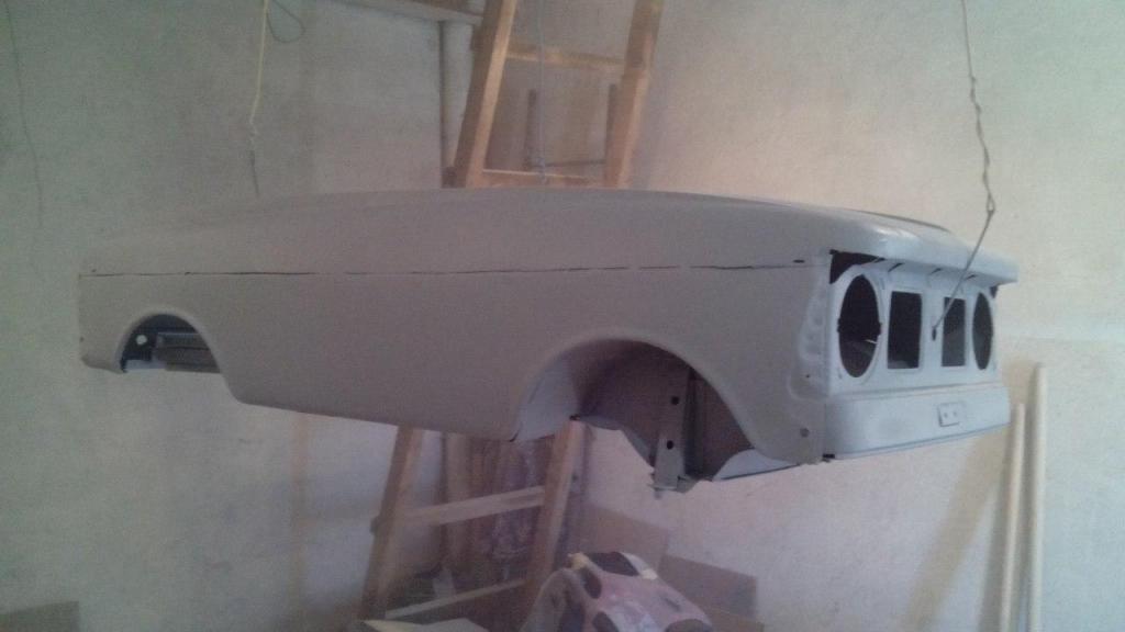

pozi.tiff 457 Опубликовано 7 May 2016, 08:19:35 Жалоба Поделиться Опубликовано 7 May 2016, 08:19:35 Слежу! (ковыряю 1/1 гольфа) Я кислотный грунт перекрываю эпоксидным, вроде читал что именно так правильно. А Вы акриловым перекрываете. Таки можно и так и сяк или я совершаю ошибку? Ссылка на сообщение Поделиться на другие сайты
HEMI_8 96 Опубликовано 7 May 2016, 11:09:40 Автор Жалоба Поделиться Опубликовано 7 May 2016, 11:09:40 (изменено) 2 часа назад, AxelGTR сказал: Женя, какую тему хорошую создал! Очень интересно наблюдать процесс. В детстве довелось всего раз на таком покататься, но запомнилось на всю жизнь =) Слежу с большим интересом! Спасибо Саш. У меня в детстве тоже был, синий, самое что врезалось в память - как я по темноте в фарами ездил. Это было нечто для мелкого пацана. 1 час назад, pozi.tiff сказал: Слежу! (ковыряю 1/1 гольфа) Я кислотный грунт перекрываю эпоксидным, вроде читал что именно так правильно. А Вы акриловым перекрываете. Таки можно и так и сяк или я совершаю ошибку? Можно и так и сяк. Изменено 7 May 2016, 11:12:44 пользователем HEMI_8 Ссылка на сообщение Поделиться на другие сайты

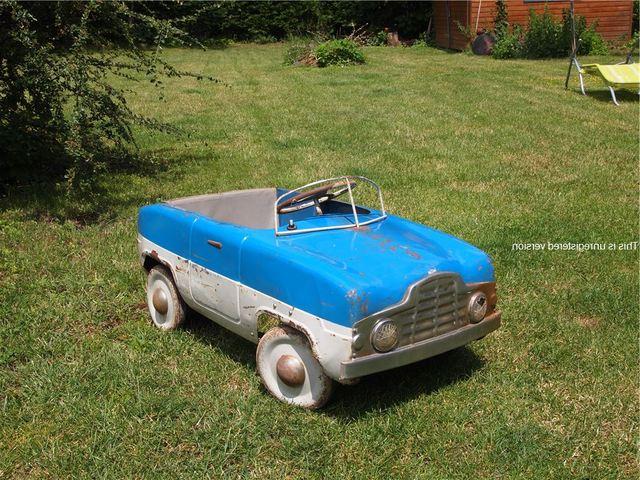

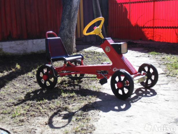

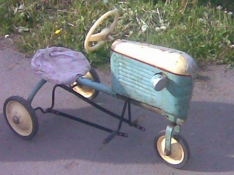

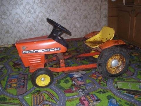

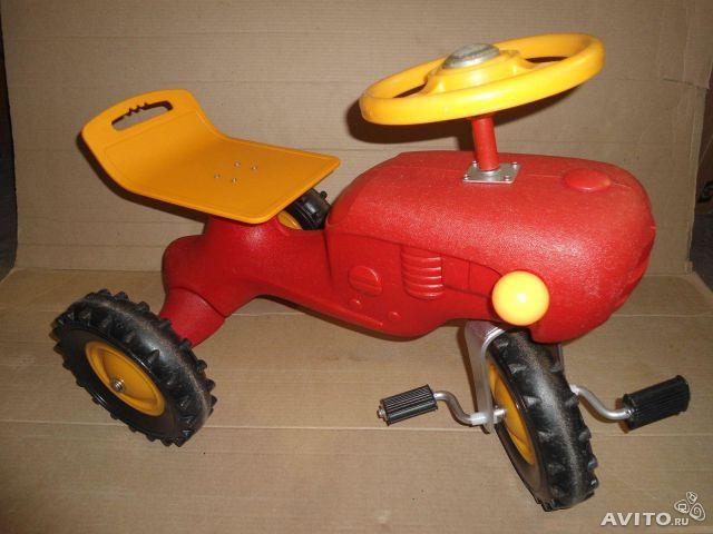

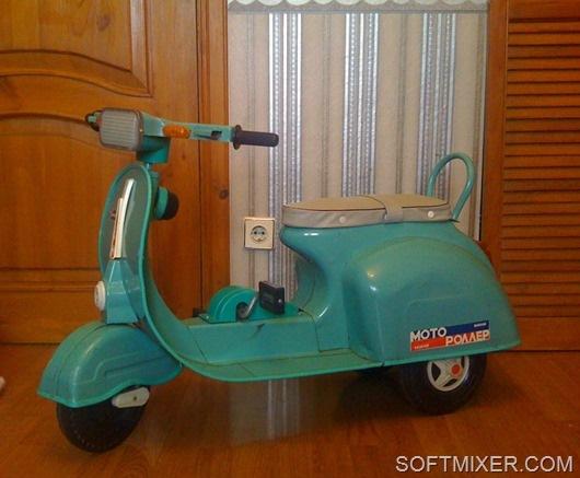

HEMI_8 96 Опубликовано 12 May 2016, 18:08:37 Автор Жалоба Поделиться Опубликовано 12 May 2016, 18:08:37 (изменено) 10 часов назад, Driver сказал: Женя, подобные только Москвичи были? У меня был в детстве подобный, но у меня такое ощущение, что это Жигуль был. Или я ошибаюсь? Наверно у тебя была "Львовянка" Также советская промышленность выпускала: Урал Лайка Нева Педальный москвич начинался с такого, 1 серия Москвич 2 серия, мягкое сиденье, узкие колёса, алюминиевые бампера. Ну и у нас сдургом третья серия. были ранние и поздние, отличаются только количеством винтов в бампере. У раннего по центру их два, у позднего один. Были ещё педальные тракторы И мотороллер, "Крошка" назывался. Были педальные машинки, напоминающие багги. "Муравей" и "спорт" Вот вроде б и всё. Изменено 12 May 2016, 18:10:46 пользователем HEMI_8 Ссылка на сообщение Поделиться на другие сайты

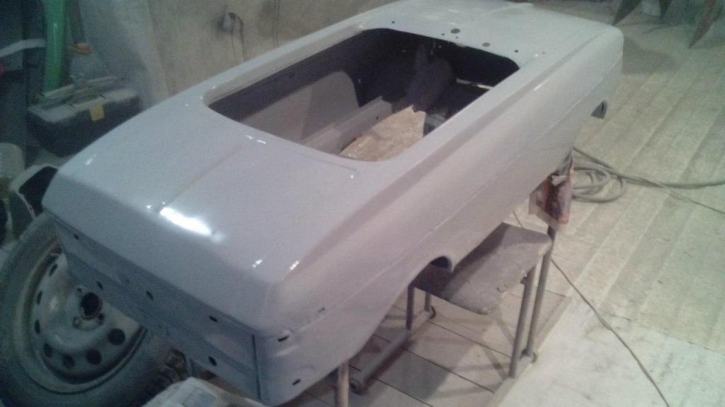

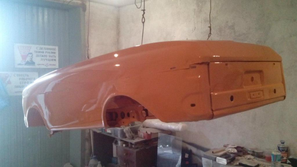

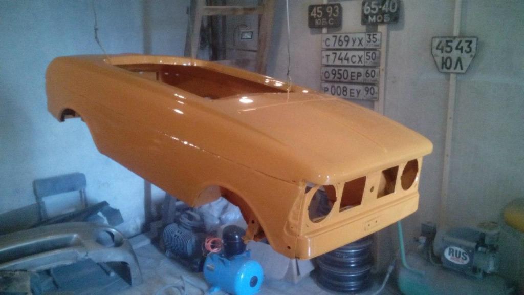

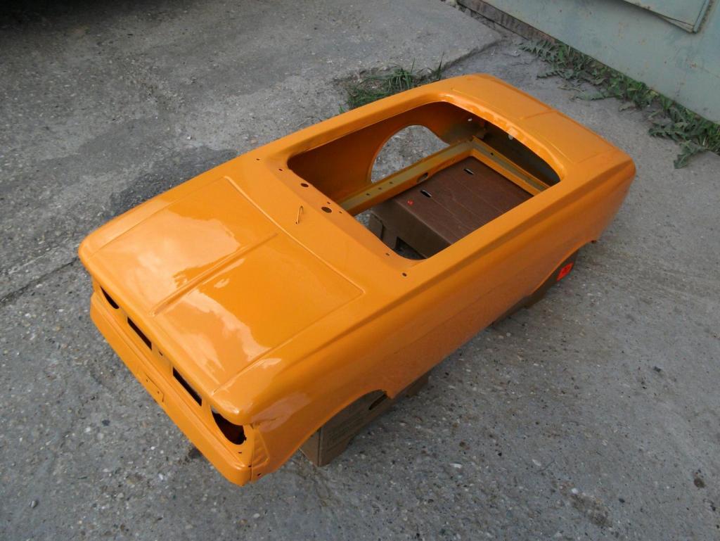

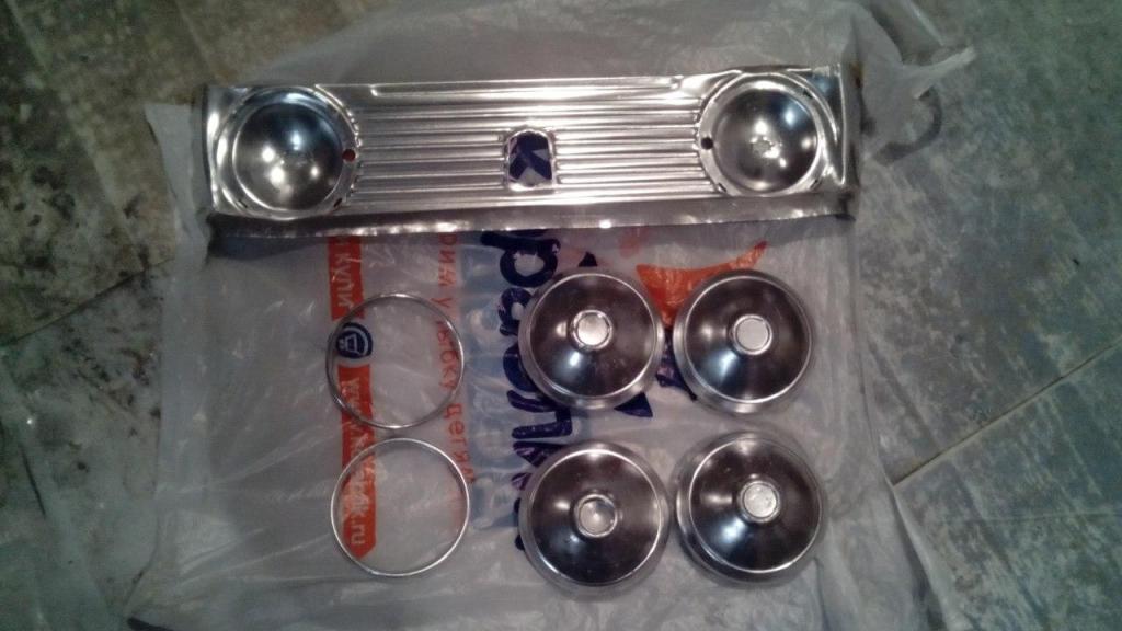

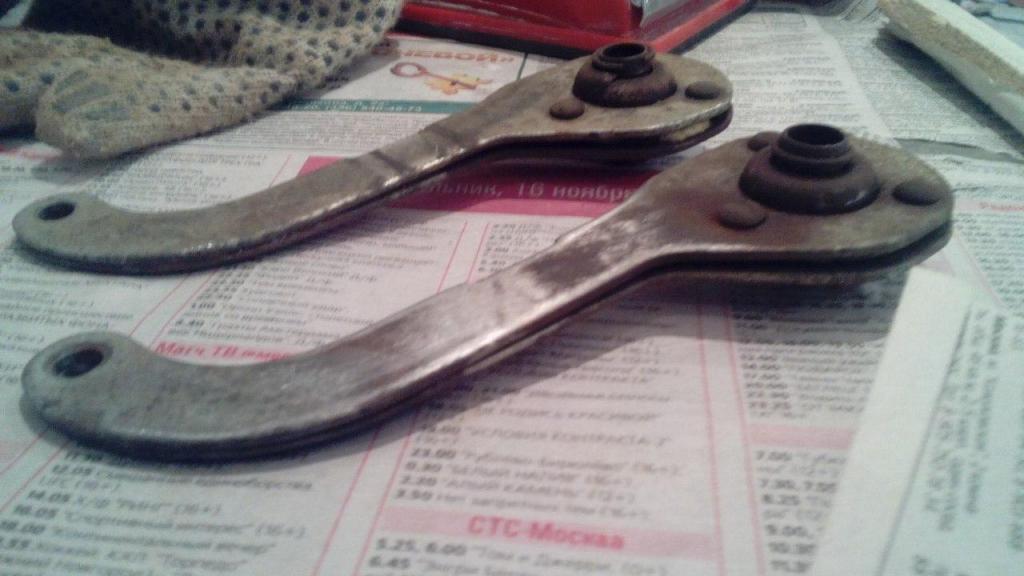

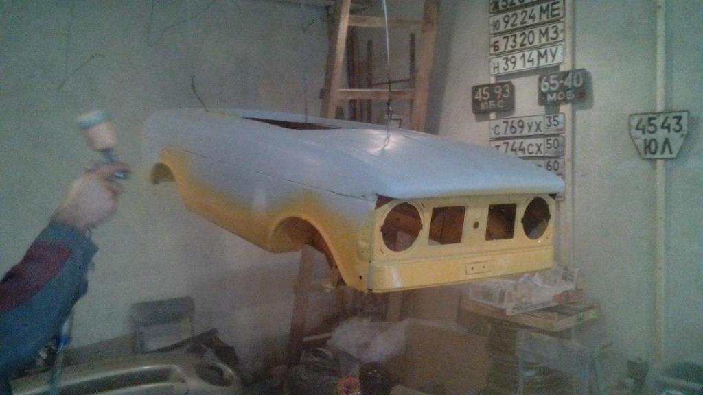

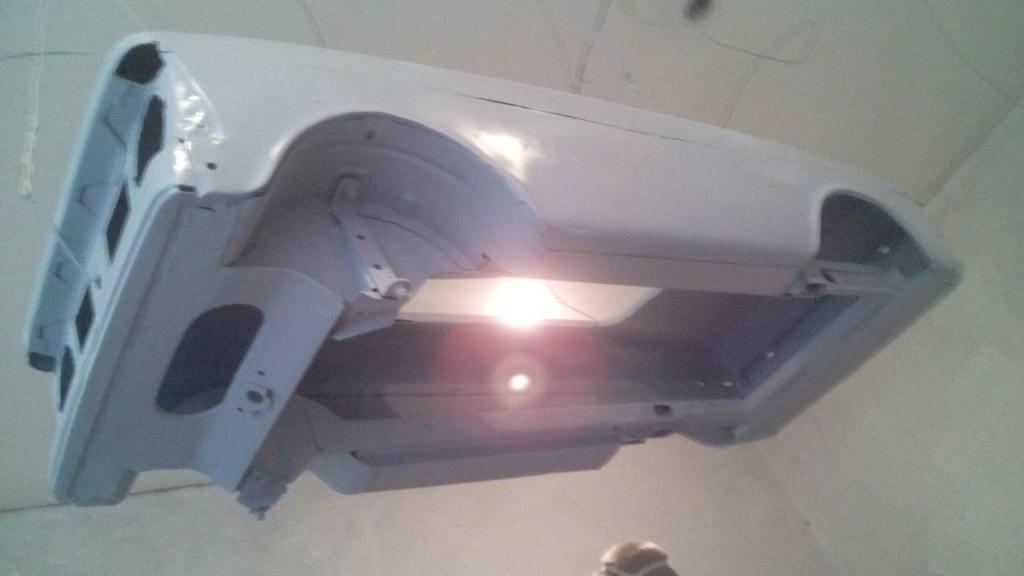

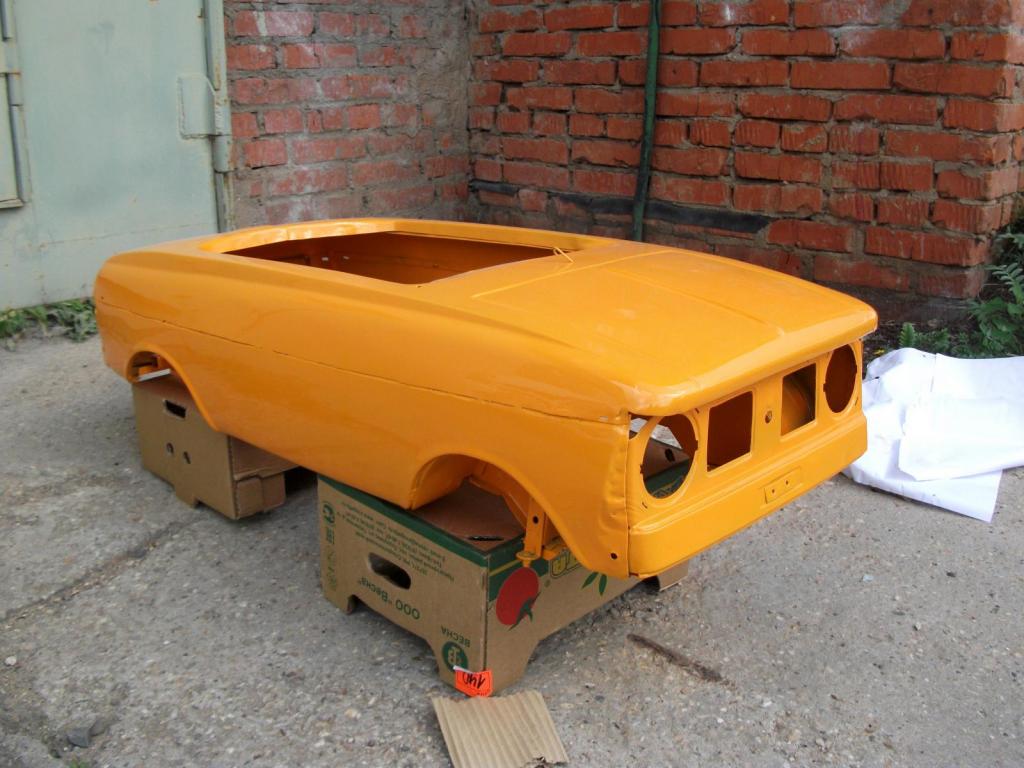

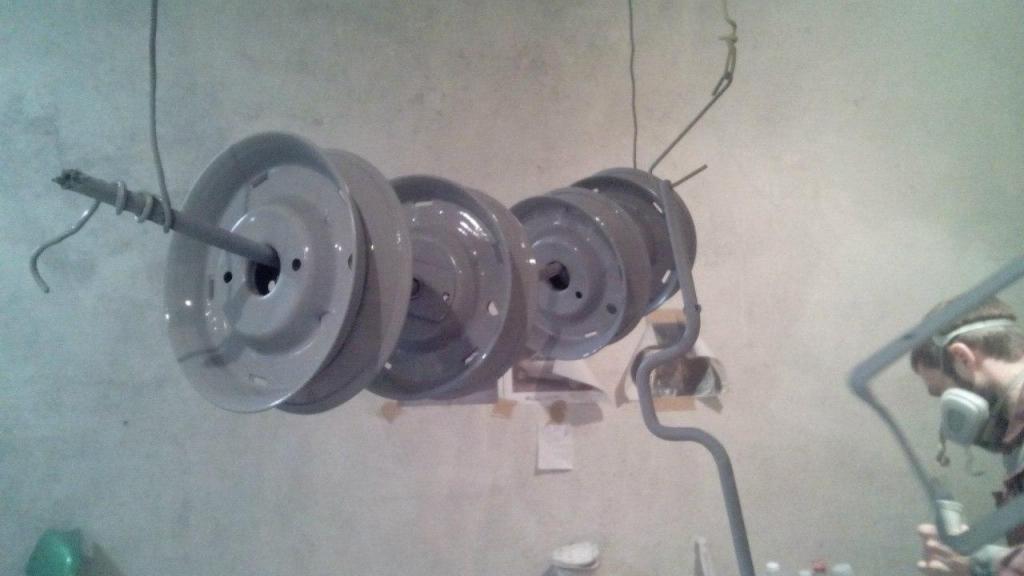

HEMI_8 96 Опубликовано 28 May 2016, 19:40:03 Автор Жалоба Поделиться Опубликовано 28 May 2016, 19:40:03 Доброго вечера всем. Сегодня сделали большой и важный шаг - покрасили корпус машинки. Краска Мобихел цвета "апельсин". Решили красить однослойкой потому что так типа ближе к оригиналу - в то время двухслойки "база+лак" не использовали. Сейчас эта штука сохнет, позже надо будет положить ещё слой - есть несколько непрокрасов вследствии дефицита краски после старательного прокрашивания внутрянки. Положу ещё слой, и тогда кирюхин апельсин созреет полностью. Ну а для подшипников были куплены новые шарики Пока как-то так ) Как и обещал, хорошие фото при дневном освещении. Краска легла отлично, равномерная шагренька, хороший блеск. Но про это можно забыть, потому что будет ещё слой) есть непрокрас на правом борту возле колёсной арки и выше, на ребре. Да и краска как-то чудно стекла с углов и рёбер. Ну да ладно. С выбором цвета Кирилл ни разу не прогадал, ярко и сочно. Тащусь как удав по стекловате. Ссылка на сообщение Поделиться на другие сайты
pozi.tiff 457 Опубликовано 29 May 2016, 19:33:36 Жалоба Поделиться Опубликовано 29 May 2016, 19:33:36 (изменено) Расшивка не прорезана Изменено 29 May 2016, 19:34:29 пользователем pozi.tiff Ссылка на сообщение Поделиться на другие сайты
Шефф 912 Опубликовано 29 May 2016, 20:05:31 Жалоба Поделиться Опубликовано 29 May 2016, 20:05:31 У меня был такого цвета...эхх Ссылка на сообщение Поделиться на другие сайты
HEMI_8 96 Опубликовано 30 May 2016, 18:42:13 Автор Жалоба Поделиться Опубликовано 30 May 2016, 18:42:13 22 часа назад, pozi.tiff сказал: Расшивка не прорезана А дверей там и не было) Ссылка на сообщение Поделиться на другие сайты
pozi.tiff 457 Опубликовано 30 May 2016, 20:22:13 Жалоба Поделиться Опубликовано 30 May 2016, 20:22:13 1 час назад, HEMI_8 сказал: А дверей там и не было) я про капот и багажник. Смывка растекётся... Ссылка на сообщение Поделиться на другие сайты
