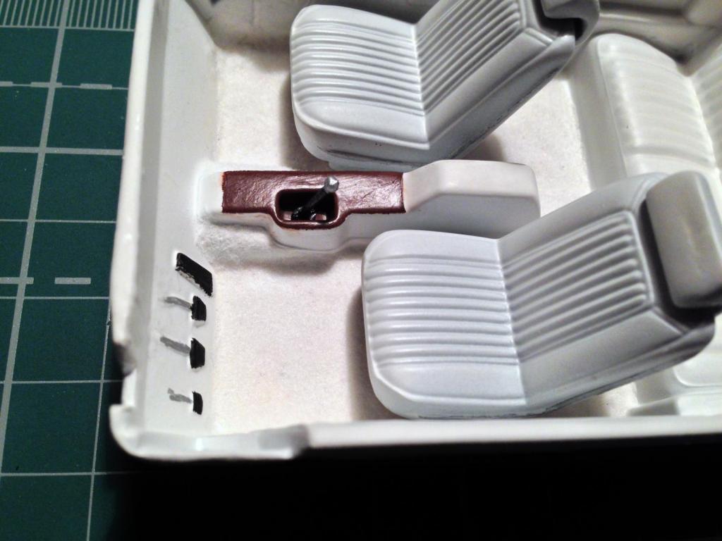

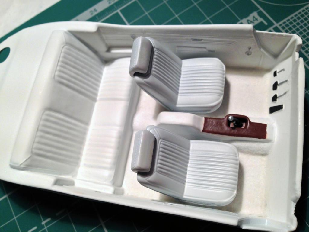

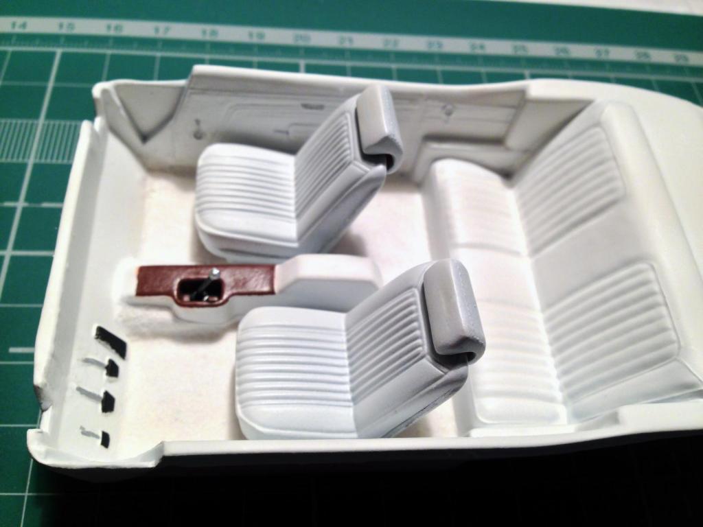

cuba_13 3614 Опубликовано 28 Aug 2016, 18:51:43 Автор Жалоба Поделиться Опубликовано 28 Aug 2016, 18:51:43 Совсем небольшой апдейт. Салон без торпеды, её поставлю позже, когда буду уже полностью собирать. Водительское сиденье пришлось отодвинуть именно на такое расстояние, потому, если ставить на метки по умолчанию, то руль невозможно установить. А чтобы руль стал впритык, нужно было двигать. Не знаю, чем думали конструкторы АМТ/МРС, которые создавали этот кит. На полу белый флок, впервые с ним работал. Получилось хорошо. На фото какой-то странный разброс цветов, флок отливает желтым и красным, хотя он полностью белый. И кресла темнят. Также примерял салон с остекленением к кузову, отлично смотрится всё вместе. И, что самое обидное, салона-то толком почти и не видно в итоге. Ссылка на сообщение Поделиться на другие сайты
Las710 797 Опубликовано 28 Aug 2016, 19:00:01 Жалоба Поделиться Опубликовано 28 Aug 2016, 19:00:01 Отличная работа, Рома! Я бы чуть-чуть сдвинул назад и пассажирское кресло. Ссылка на сообщение Поделиться на другие сайты
cuba_13 3614 Опубликовано 28 Aug 2016, 19:08:46 Автор Жалоба Поделиться Опубликовано 28 Aug 2016, 19:08:46 7 минут назад, Las710 сказал: Я бы чуть-чуть сдвинул назад и пассажирское кресло. К сожалению, уже приклеено, если будут ещё такие ситуации, буду иметь ввиду 8 минут назад, Las710 сказал: Отличная работа, Рома! Спасибо, но до идеала ещё далеко. Будет лучше с каждым следующим авто. Но на сегодняшний день я результатом доволен. Ссылка на сообщение Поделиться на другие сайты
Las710 797 Опубликовано 28 Aug 2016, 19:11:36 Жалоба Поделиться Опубликовано 28 Aug 2016, 19:11:36 1 минуту назад, cuba_13 сказал: К сожалению, уже приклеено, если будут ещё такие ситуации, буду иметь ввиду Раз так, то да, лучше оставить как есть. Ссылка на сообщение Поделиться на другие сайты
Tolibass 7400 Опубликовано 28 Aug 2016, 19:12:17 Жалоба Поделиться Опубликовано 28 Aug 2016, 19:12:17 Роман, не плохо, но есть моменты : консоль тёмно коричневая, а ещё что-то будет в салоне такого цвета, и по моему если я не ошибаюсь то белого ковролина не было, обычно где белый салон, торпеда и ковролин идёт черный . Наверно для начала лучше не заморачиваться. Ссылка на сообщение Поделиться на другие сайты
Las710 797 Опубликовано 28 Aug 2016, 19:23:47 Жалоба Поделиться Опубликовано 28 Aug 2016, 19:23:47 4 минуты назад, Tolibass сказал: Роман, не плохо, но есть моменты : консоль тёмно коричневая, а ещё что-то будет в салоне такого цвета, и по моему если я не ошибаюсь то белого ковролина не было, обычно где белый салон, торпеда и ковролин идёт черный . Наверно для начала лучше не заморачиваться. Думается мне, что это имитация деревянной вставки. Такая же должна быть на приборной панели. Как тут - Чисто белого салона я тоже не нашёл, но есть очень светлые салоны с оттенками - светло-зелёный, светло-бежевый. В конце концов салон всегда можно перетянуть в мастерских. Ссылка на сообщение Поделиться на другие сайты
cuba_13 3614 Опубликовано 28 Aug 2016, 19:32:23 Автор Жалоба Поделиться Опубликовано 28 Aug 2016, 19:32:23 13 минут назад, Tolibass сказал: консоль тёмно коричневая, а ещё что-то будет в салоне такого цвета ещё панель на торпеде, на которой находятся тахометр, спидометр, я по рефу делал: Спойлер 15 минут назад, Tolibass сказал: и по моему если я не ошибаюсь то белого ковролина не было, обычно где белый салон, торпеда и ковролин идёт черный Согласен, именно так и было. Но мне захотелось немного самодеятельности. Чтобы полностью белый был. 16 минут назад, Tolibass сказал: Наверно для начала лучше не заморачиваться. Да, в последующие разу буду делать полностью, как в прототипах. 6 минут назад, Las710 сказал: Чисто белого салона я тоже не нашёл Они есть, но в таком порядке, как сказал Анатолий: Спойлер Спойлер 8 минут назад, Las710 сказал: Думается мне, что это имитация деревянной вставки. Такая же должна быть на приборной панели. Именно так и сделал, только, вот у меня торпеда тоже белая Ребят, извиняйте, не канон, но очень хотелось, чтобы всё было белым, я так у себя в голове видел. Ссылка на сообщение Поделиться на другие сайты
Tolibass 7400 Опубликовано 28 Aug 2016, 19:44:11 Жалоба Поделиться Опубликовано 28 Aug 2016, 19:44:11 Только что, cuba_13 сказал: Ребят, извиняйте, не канон, но очень хотелось, чтобы всё было белым, я так у себя в голове видел. Ну так и должно быть, ведь это твоя модель и тебе на неё любоваться. Не всегда канон является приоритетом. Иногда хочется видеть у себя на полке такую модель , которая воплощает в себе что-то особенное, неповторимое. Ссылка на сообщение Поделиться на другие сайты
Las710 797 Опубликовано 28 Aug 2016, 19:53:48 Жалоба Поделиться Опубликовано 28 Aug 2016, 19:53:48 7 минут назад, Tolibass сказал: Ну так и должно быть, ведь это твоя модель и тебе на неё любоваться. Не всегда канон является приоритетом. Иногда хочется видеть у себя на полке такую модель , которая воплощает в себе что-то особенное, неповторимое. Вот это и про мою Импалу :DDD Чёрно-бежево-коричневое чудо готовится. Как доделаю, надо будет показать. Ссылка на сообщение Поделиться на другие сайты
cuba_13 3614 Опубликовано 28 Aug 2016, 19:55:46 Автор Жалоба Поделиться Опубликовано 28 Aug 2016, 19:55:46 Главное, не переусердствовать...а насчёт показать - само собой, мы же не из тех, кто WIP'ы на полпути забрасывает Ссылка на сообщение Поделиться на другие сайты
S.Crispus G. 414 Опубликовано 29 Aug 2016, 08:03:04 Жалоба Поделиться Опубликовано 29 Aug 2016, 08:03:04 (изменено) Что бы салон не выглядел одним белым пятном,можно положить под ноги светло-серые коврики. Изменено 29 Aug 2016, 08:03:41 пользователем S.Crispus G. Ссылка на сообщение Поделиться на другие сайты
cuba_13 3614 Опубликовано 29 Aug 2016, 08:20:21 Автор Жалоба Поделиться Опубликовано 29 Aug 2016, 08:20:21 16 минут назад, S.Crispus G. сказал: Что бы салон не выглядел одним белым пятном,можно положить под ноги светло-серые коврики. Уже в следующих буду так делать, эту так осталю, будет полностью белый салон Опыт же приходит с костылями. Ссылка на сообщение Поделиться на другие сайты

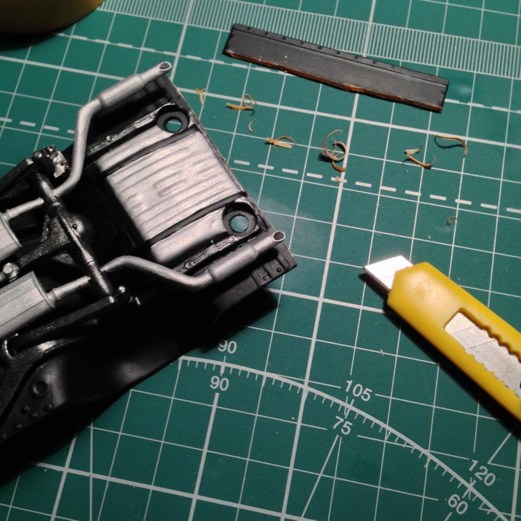

cuba_13 3614 Опубликовано 3 Sep 2016, 18:41:17 Автор Жалоба Поделиться Опубликовано 3 Sep 2016, 18:41:17 (изменено) Малюсенький апдейт. Хочу передать огромный "привет" инженерам AMT/MPC за то, что мне пришлось отпилить немаленький кусок днища, практически вплотную к бензобаку: Да, тут есть и мой косяк, я, т.к. это мой первый WIP, не догадался приставить к кузову помимо днища ещё и задний бампер. Приставил сегодня и обнаружил, что бампер никак не встаёт на места, потому что днище "уехало" назад))) Ориентировался по колесным аркам. Но уже всё ок. Зашкурил, подкрасил отрезанное черным матом, смотрится хорошо. Также докрасил наконец-то капот и сверху и снизу, завтра буду полировать зеркало. PS: опять же не могу не отметить, очень уж я им доволен, вот такой обычный недорогой мини-малярный нож, которым я делаю все-все работы (знаю, что почти все это делают цангой, но для меня удобнее этот нож, а работать нужно тем - чем удобно, так ведь?). Цангу буду использовать только для БМФ. Изменено 3 Sep 2016, 18:47:34 пользователем cuba_13 Ссылка на сообщение Поделиться на другие сайты
Tolibass 7400 Опубликовано 3 Sep 2016, 19:26:41 Жалоба Поделиться Опубликовано 3 Sep 2016, 19:26:41 Вот ещё один маленький опыт , есть повод тщательно изучать инструкцию перед сборкой. Ссылка на сообщение Поделиться на другие сайты
cuba_13 3614 Опубликовано 3 Sep 2016, 19:32:23 Автор Жалоба Поделиться Опубликовано 3 Sep 2016, 19:32:23 4 минуты назад, Tolibass сказал: Вот ещё один маленький опыт Да, однозначно в копилку опыта к следующей модели. 5 минут назад, Tolibass сказал: есть повод тщательно изучать инструкцию перед сборкой. Тут дело совершенно не в инструкции. Я всё по ней делал. Дело в том, что днище неправильно сделалано, и то, что я не примерял бампер, только днище и кузов. Ссылка на сообщение Поделиться на другие сайты

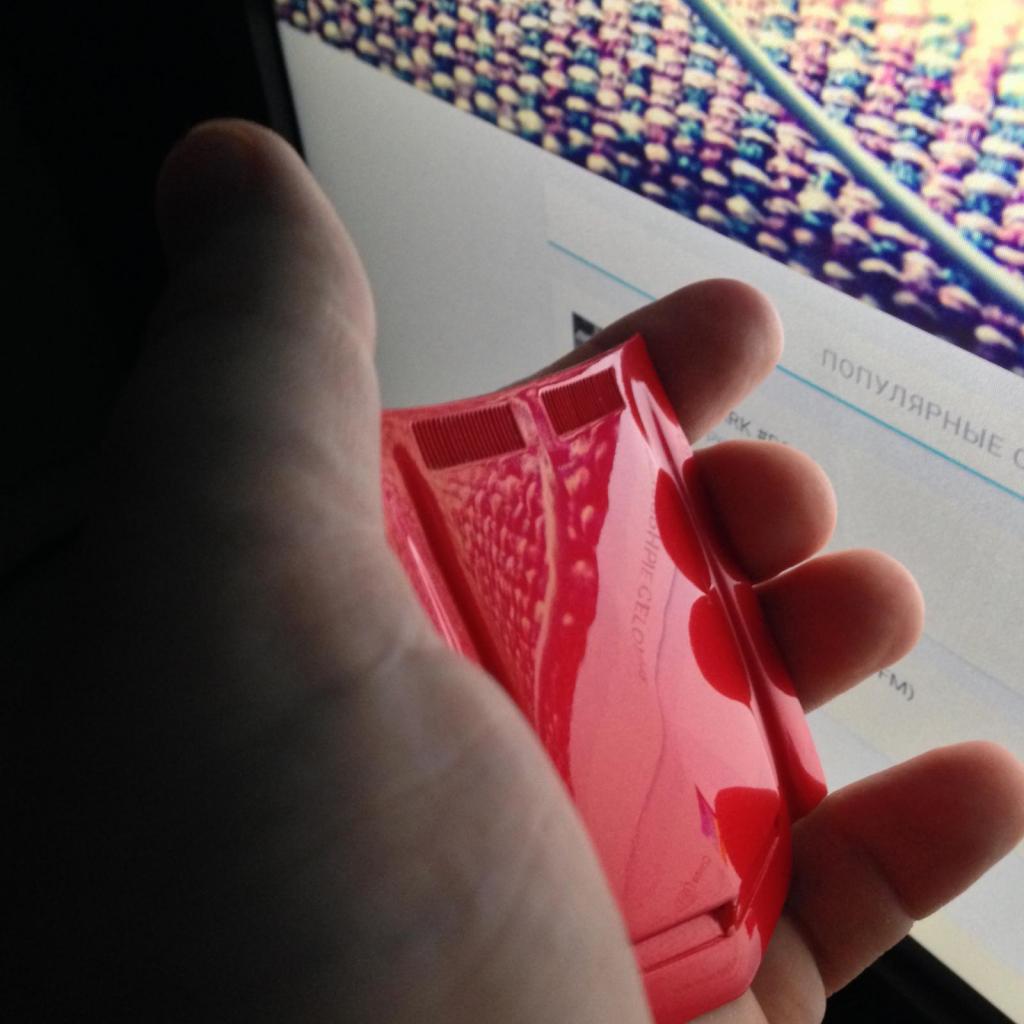

cuba_13 3614 Опубликовано 4 Sep 2016, 16:51:32 Автор Жалоба Поделиться Опубликовано 4 Sep 2016, 16:51:32 @JoeyJordison может, будем оффтопить в соответствующей теме? Если по существу нечего написать, лучше вообще не писать. У меня сегодня было много мелких работ, которые пока фотографировать смысла нет. Самое главное - провел все части полировки до зеркала капот, капот готов: Слава Богу, научился уже это делать, результат очень нравится, но без конфуза не обошлось, слишком увлёкся и протер немного грань 2000й бумагой, подкрасил локально слитой из балона основной краской Да, немного заметно, но 3й перекрас уже делать не буду точно. Первая модель, первые шишки. Ещё одна в мою копилку опыта. Вот, странно, с кузовом такого, тьфу-тьфу, не случалось. Видимо, всё таки, на мелких элементах нужно всегда грани заклеивать или же просто их обходить. В следующие выходные, похоже, только один вечер выдастся и постараюсь обклеить все молдинги, а также колесные арки и нижнюю среднюю часть кузова БМФом, буду с ней знакомиться. Ах, да - ещё и зеркало в салоне. Оно тоже требует БМФ. PS: у меня вопрос к знатокам. Имеется вот такая матовая краска: Она на водной основе. Можно ли из неё сделать смывку? Или же лушче купить Тамиевский акрил, с основой Laquer и его развести? Я бы хотел в самом конце вот эти места оттенить: Фото не мои, но тут очень хорошо видно это место, вроде воздухозаборник называется. Что скажете? Ссылка на сообщение Поделиться на другие сайты
Tolibass 7400 Опубликовано 4 Sep 2016, 19:20:55 Жалоба Поделиться Опубликовано 4 Sep 2016, 19:20:55 Капот не плохо получился, полируешь в ручную ? наждачка 2000 это много, самый раз 2500 - потом 3000 - потом 5000 (по желанию), и полировка. По поводу краски, это не вариант, если есть возможность лучше купи Tamiya Х-19 Smoke, это для расшивки, а если выделить только то что отмечено на фото, то твоя краска для это цели пойдёт, но только для этой. Ссылка на сообщение Поделиться на другие сайты
cuba_13 3614 Опубликовано 4 Sep 2016, 19:50:59 Автор Жалоба Поделиться Опубликовано 4 Sep 2016, 19:50:59 (изменено) 32 минуты назад, Tolibass сказал: Капот не плохо получился, полируешь в ручную ? Конечно, вручную. К сожалению, у меня 2000я - минимальная, я меньше не встречал пока, 3000 или 5000 для меня вообще что-то нереальное Расшивку выделять не вижу смысла, мне нравится и так, она у меня достаточно сильно прорезана и видна хорошо. Мне, если честно, не особо нравится, когда цветом выделяют, смотрится грязновато и неестественно. ИМХО, конечно. Я вообще, хочу прикупить Panel Accent Color для таких целей, как то, что я показал. Если для моего случая подходит, то как дальше? развести немного с водой? PS: а что есть вообще этот x-19 smoke? Я искал, но толком нигде не написано? Это что-то типо клиров только темно серый? Изменено 4 Sep 2016, 19:55:05 пользователем cuba_13 Ссылка на сообщение Поделиться на другие сайты
