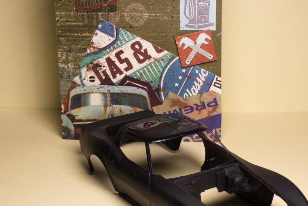

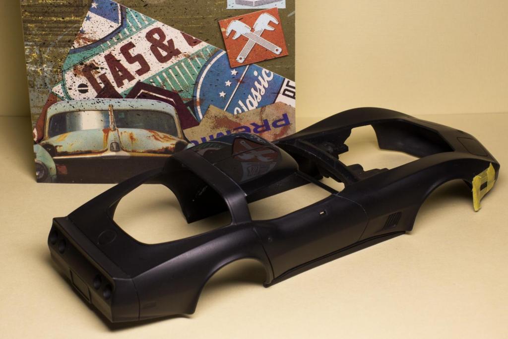

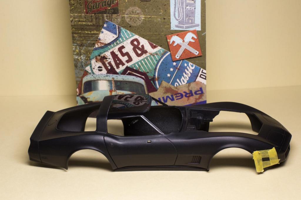

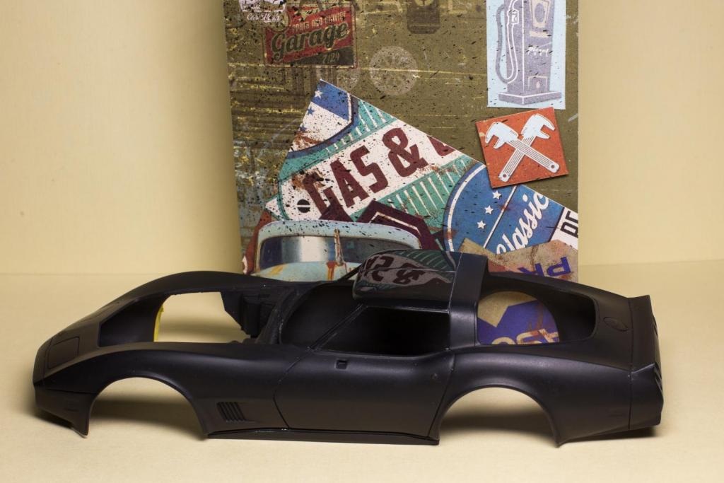

Vbad 397 Опубликовано 10 Jul 2016, 22:13:32 Автор Жалоба Поделиться Опубликовано 10 Jul 2016, 22:13:32 (изменено) Решил начать с кузова. Прорезал расшивку и загрунтовал. Добавил отсутствовавшую расшивку на уплотнителе заднего стекла. Использовал черный грунт под аэрограф. Разбавлять не требуется, поверхность получается немного шероховатая и полуматовая. Шлифуется легко, сохнет быстро. Мелкие неровности прячет. Практически не пахнет. Наверное, стоило наносить слоями потоньше - была бы поверхность поровнее. Затем краска - черный сатиновый от Pacific88. Можно подумать, что ничего не изменилось. Сложно поймать на фото, но черный цвет более темный и насыщенный, а также чуть более блестящий. Есть небольшая шагрень, но думаю под матовый лак не критично. Боится пыли, т.к. слегка матовая - пока перекладывал кузов для фото, наоставлял следов и пылинок. Вывод - мойте руки чаще. Фотографировать черное, надо сказать, сложновато. В целом краска по свойствам похожа на грунт, только вот ее пришлось разбавлять. Мне попался густой тестовый образец. В остальном всем доволен, но жду от ребят глянцевые краски - обещали, что вскоре они появятся. Интересно, мне одному кажется, что в этом цвете Корвет похож на бэтмобиль? Раз уж было решено не пилить днище, то добавил тормозные шланги, чтоб хоть как-то оживить. Штифты для крепления задних колес перенес ниже относительно днища, иначе дорожный просвет сзади был почему-то меньше, чем впереди. С помощью пилок и терпения довел до ума диски American Racing Vector. Чуть ниже - то, что было до. Показать контент Покрышки заказывал еще как-то в прошлом году со scenesunltd.com Сделал подобие задней стороны спинок сидений - она отсутствовала вовсе. Срезал монументальный ручник, отлитый вместе с консолью и заменил его. На руле добавил ручку и замок зажигания. На этом пока все, буду рад обсудить постройку. Изменено 10 Jul 2016, 22:15:17 пользователем Vbad Ссылка на сообщение Поделиться на другие сайты
valek 1641 Опубликовано 11 Jul 2016, 21:27:35 Жалоба Поделиться Опубликовано 11 Jul 2016, 21:27:35 Для фоток черного надо светлее фон и больше света. Ссылка на сообщение Поделиться на другие сайты

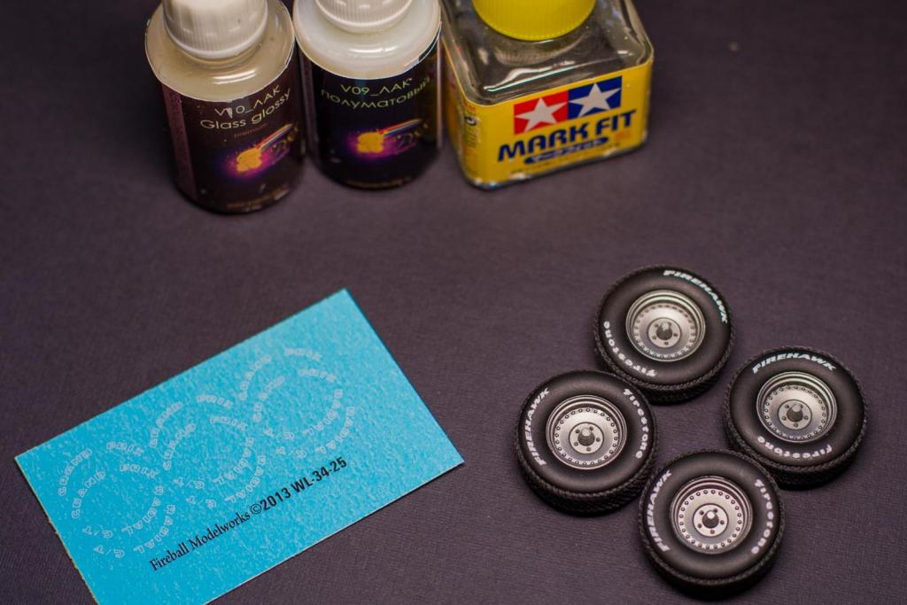

Vbad 397 Опубликовано 8 Oct 2016, 20:30:28 Автор Жалоба Поделиться Опубликовано 8 Oct 2016, 20:30:28 Пора о себе напомнить, поэтому вот мое мини-обновление. Заказал декали у Firball Modelworks, задул шины глянцевым лаком, перевел декали и покрыл полуматовым. Планы относительно дисков изменились - в закромах нашел вот эти Outlaw, отмыл от хрома и покрасил одним из металликов от Pacific88, предоставленных мне для тестов - Satin Silver. Он на нитро основе, зерно вполне мелкое, похож на суперметаллики от ганзы, в частности SM01. Захотел сделать панели крыши T-top стеклянными - и сделал. Лак опять же от Pacific88 и опять тестовый образец. Он на водной основе и почти ничем не пахнет, покрывал лаком не боясь, что меня выселят из дома Собственно по причине запаха я и стал пользоваться химией на водной основе. Не понравилась сильная шагрень при нанесении - обещали исправить. Тем не менее после сушки он достаточно твердый, шлифуется и полируется, не норовит слезть пленкой как другие лаки на воде. Пара вечеров в компании наждачной бумаги 2000-3000 и полиролей от Тамии дали вот такой результат: Немного полироли осталось в швах, но в целом я доволен, хотя с наждачной бумагой возни было куда больше, чем хотелось бы. Ссылка на сообщение Поделиться на другие сайты

Rms5520 62 Опубликовано 9 Oct 2016, 14:48:29 Жалоба Поделиться Опубликовано 9 Oct 2016, 14:48:29 (изменено) У меня есть такие же лаки, на каком давлении вы работаете с ними и какой диаметр сопла, Вы разбавляете их? Просто мне кажется они сильно густые, хотя на самих баночках написано "не требуют разбавления". Изменено 9 Oct 2016, 14:49:03 пользователем Rms5520 Ссылка на сообщение Поделиться на другие сайты
Vbad 397 Опубликовано 9 Oct 2016, 15:47:47 Автор Жалоба Поделиться Опубликовано 9 Oct 2016, 15:47:47 (изменено) В 09.10.2016 в 14:48, Rms5520 сказал: У меня есть такие же лаки, на каком давлении вы работаете с ними и какой диаметр сопла, Вы разбавляете их? Просто мне кажется они сильно густые, хотя на самих баночках написано "не требуют разбавления". Показать Сопло 0,36, давление от 1,5 до 2,0 атм. Дуется и с меньшим, но неудобно работать. Не разбавлял, так как, на мой взгляд, необходимости в этом нет. Хочу обратить внимание, что на крыше другой лак, не тот, что на фото с колесами, а тестовый образец, которого пока нет в продаже. Изменено 9 Oct 2016, 15:48:56 пользователем Vbad Ссылка на сообщение Поделиться на другие сайты

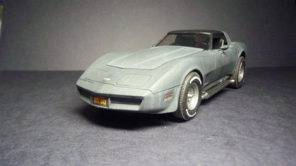

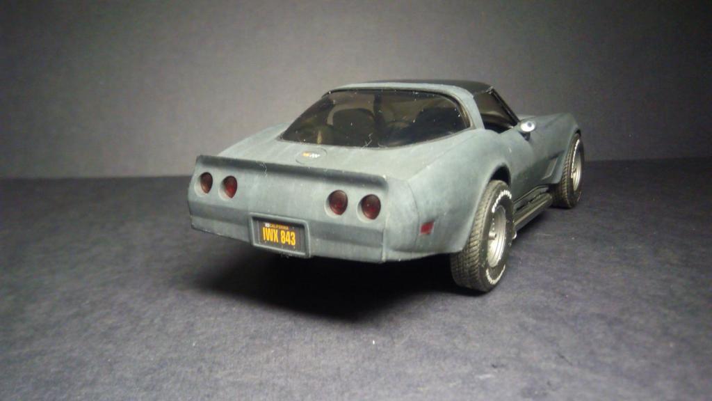

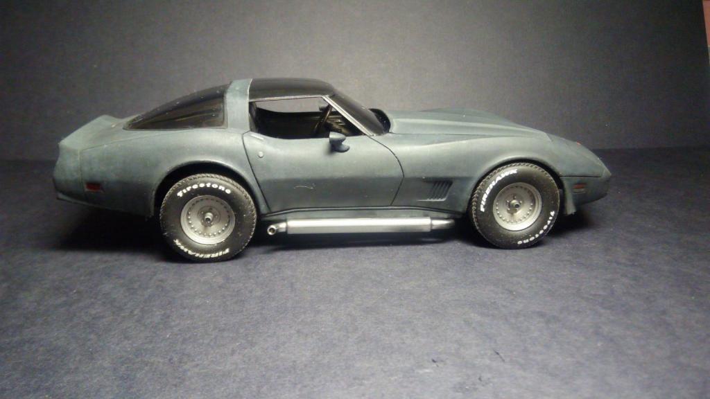

Vbad 397 Опубликовано 16 Oct 2016, 20:59:23 Автор Жалоба Поделиться Опубликовано 16 Oct 2016, 20:59:23 (изменено) added 0 minutes later Модель готова, нормальные фото без пыли и на камеру сделаю позже, правилами это предусмотрено вроде бы. Изменено 16 Oct 2016, 21:03:05 пользователем Vbad Ссылка на сообщение Поделиться на другие сайты
cuba_13 3357 Опубликовано 16 Oct 2016, 21:12:32 Жалоба Поделиться Опубликовано 16 Oct 2016, 21:12:32 Эм...без обид, а что с кузовом-то? о___________О Ссылка на сообщение Поделиться на другие сайты
Vbad 397 Опубликовано 16 Oct 2016, 21:18:23 Автор Жалоба Поделиться Опубликовано 16 Oct 2016, 21:18:23 (изменено) @cuba_13 да что еще может случиться с матовым черным кузовом кроме этого? Кстати фотка этого корвета была в первом сообщении темы. Изменено 16 Oct 2016, 21:21:49 пользователем Vbad Ссылка на сообщение Поделиться на другие сайты
cuba_13 3357 Опубликовано 16 Oct 2016, 21:28:39 Жалоба Поделиться Опубликовано 16 Oct 2016, 21:28:39 Как-то упустил, извиняйте . Ссылка на сообщение Поделиться на другие сайты
